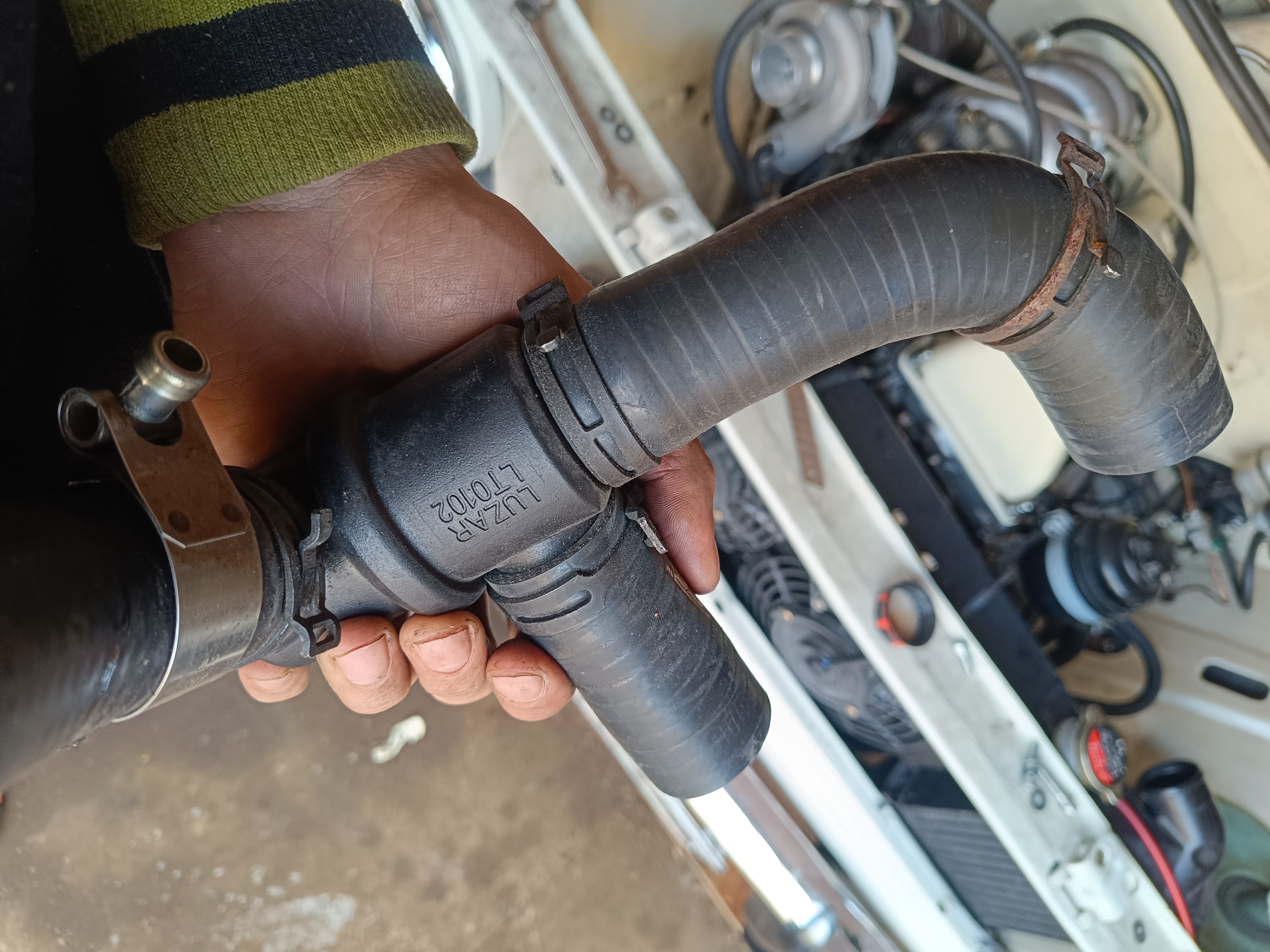

В 27.07.2025 в 23:40, ghostrider сказал:
Не будут держать пружинные хомуты силиконовые патрубки, проверено. Потечёт.
То есть только червячные хомуты? Если пружинные то только обычные патрубки ставить?
4 часа назад, Палыч сказал:
Да, силикон слишком жёсткий для пружинных хомутов. Но как вариант поставить вот такие можно:
В 02.08.2025 в 10:01, ghostrider сказал:
Но такие широкие для жигулей, на термостате отводы короткие и они заходят на буртик. И если радиатор пластиковый, они отводы сминают, если с затяжкой переборщить.
В 02.08.2025 в 05:19, Палыч сказал:
Вообще, зависит ещё от толщины шланга, бываю силиконовые с тройным слоем армировки, их только на червячные, есть дешевенькие с тонкой стенкой и одним слоем армировки, вот их можно на пружинные, так же как и резиновые.
Но судя по фото, они как раз с тройным слоем.
В 28.07.2025 в 00:40, ghostrider сказал:
Проверено, не потечёт..
Тогда проверяйте сами )
В 08.08.2025 в 18:33, MOISEART сказал:
Так у тебя вроде в пробке на радиаторе, клапана нет или я путаю?)
3 часа назад, павлик сказал:
Пока что есть..
1.1 атм
В итоге купил усиленные винтовые хомуты. У китайского термостата штуцера длиннее чем у советского, посмотрим потечет или нет.
