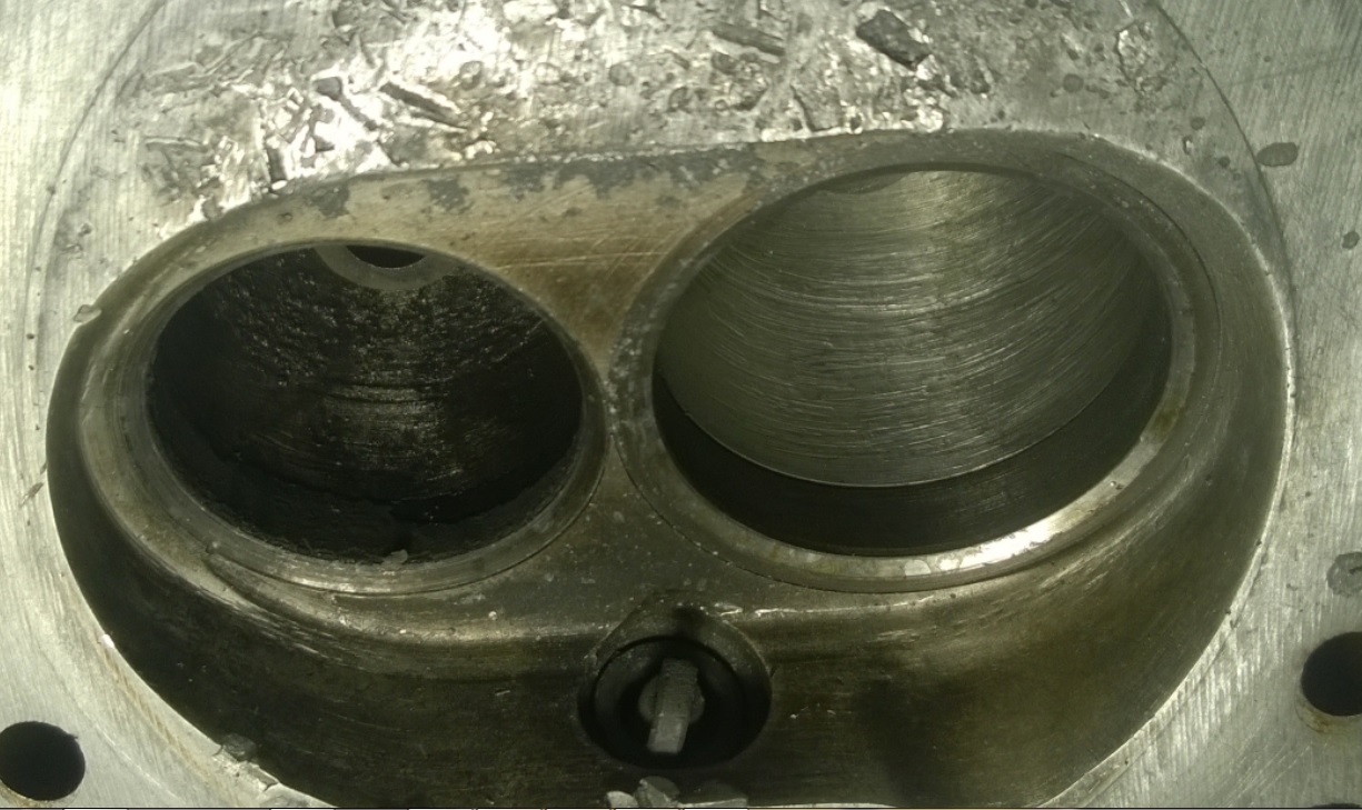

На выходных рассухарил клапана, все не так печально: не держат из-за наклепов алюминия, почистить-притреть фаски и будет гуд.

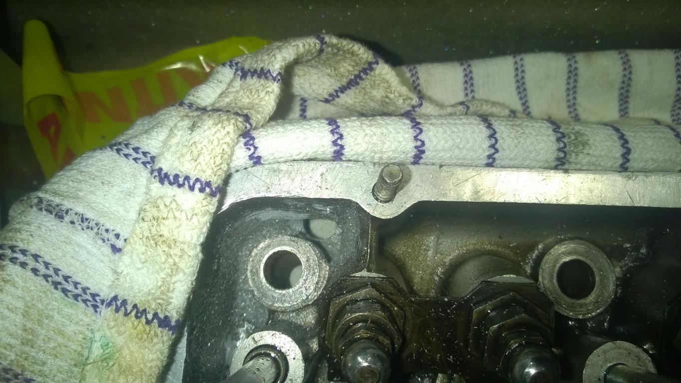

Запилил на работе слив масла с головы, разработал отверстие тройника.

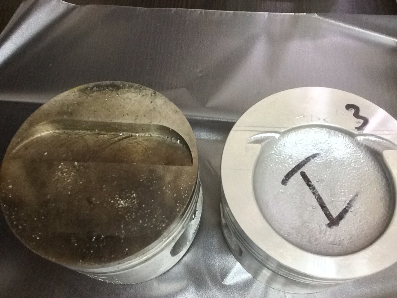

Считаю объем камеры на стандартном поршне 21213, моск кипит: в результате нескольких проливок вышел на цифру 12-12,5 см. куб. Измерил жирную сплошную выборку под БК на плоском поршне, который стоял - вышел на 4,5 см.куб.
Диаметр лужи в 21213 составляет 54 мм, соответственно, срезав 1,4 мм получим минус 3,2 см.куб из камеры. Вопрос: на сколько увеличится объем выборки после нарезания сплошной выборки под БК?
UPD: Нашел цифры по камере в поршне 21213 - 12,2 см.куб. Вот это похоже на правду!
Есть комплект 213 поршней, без пробега, один раз ставились в блок))), можно для пробы один поршенёк порезать, посчитать...
Слушай, так у меня тоже есть комплект со старого блока! Идея не лишена здравого смысла, спасибо! Только тогда придется делать сначала пробный поршень, проливать, а только потом принимать решение по цековкам... Короче долго это, и так Игорь не в восторге от сжатых сроков...
Пришел к выводу, что оставленный по центру вытеснитель существенно СЖ не поднимет, там как раз центр лужи.

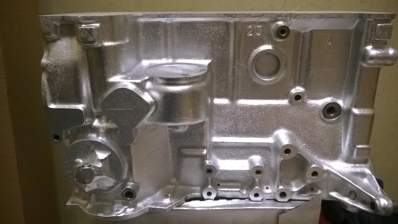

Задул блок в серебро, забрал заказанные кольца и вкладыши.

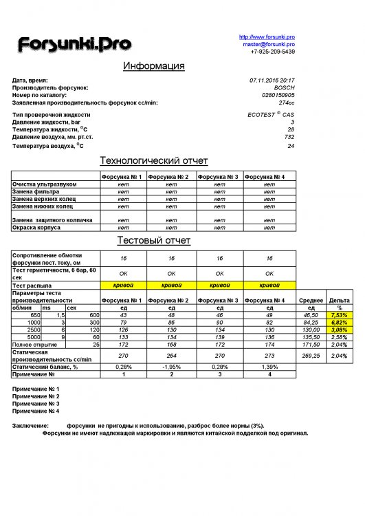

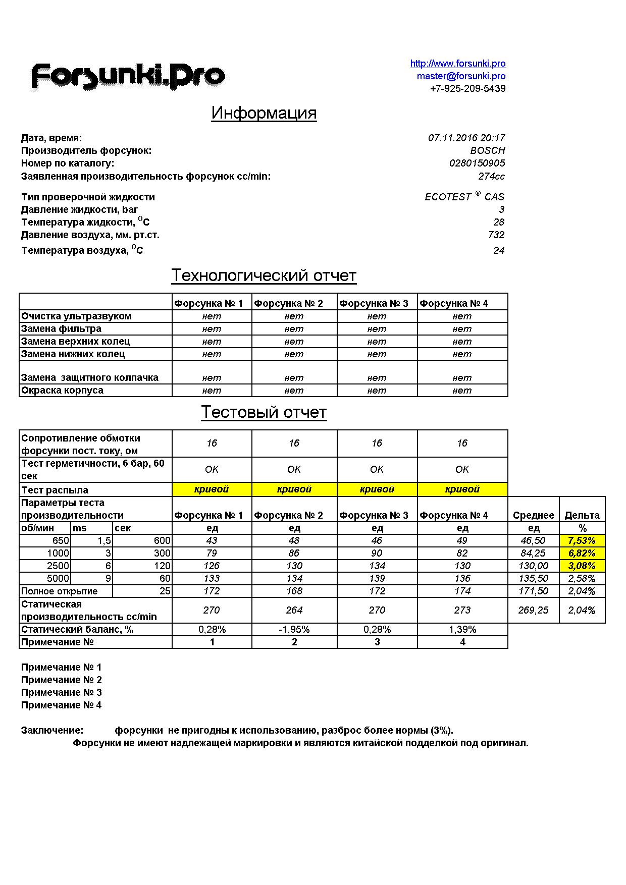

Пока жду чудо-цековки, задул блок в серебро, также получил отчет по форсам - льют криво, большой разброс. В общем, мастер забраковал, заказал комплект  прошедших ребилд 0280155759. Пока работа стоит, нужно перетащить хоть какой-нибудь обогреватель в гараж и поправить пару моментов по машине. Потом нужно проревизировать ГБЦ - есть вопросы по втулкам, особенно по одной - похоже, течет по запрессовке (между втулкой и ГБЦ).
Кагбэ, мотор на этих форсунках не развалишь, но расколбас гарантирован. Не хочу испытывать судьбу, мало ли как они поведут себя при продолжительной нагрузке.

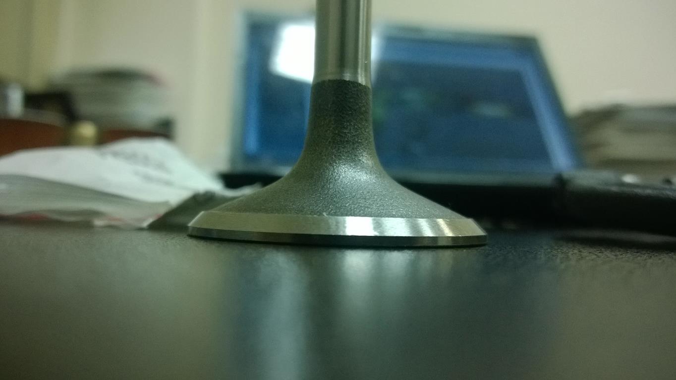

заценил биг клапана, на мой взгляд жидковаты, мяса на тарелках маловато оставили, видны следы токарной обработки. Впрочем это субъективное мнение, а по делу: ногтем поковырял и снял весь налипший алюминий =)

Слив масла с ГБЦ, без фанатизма..

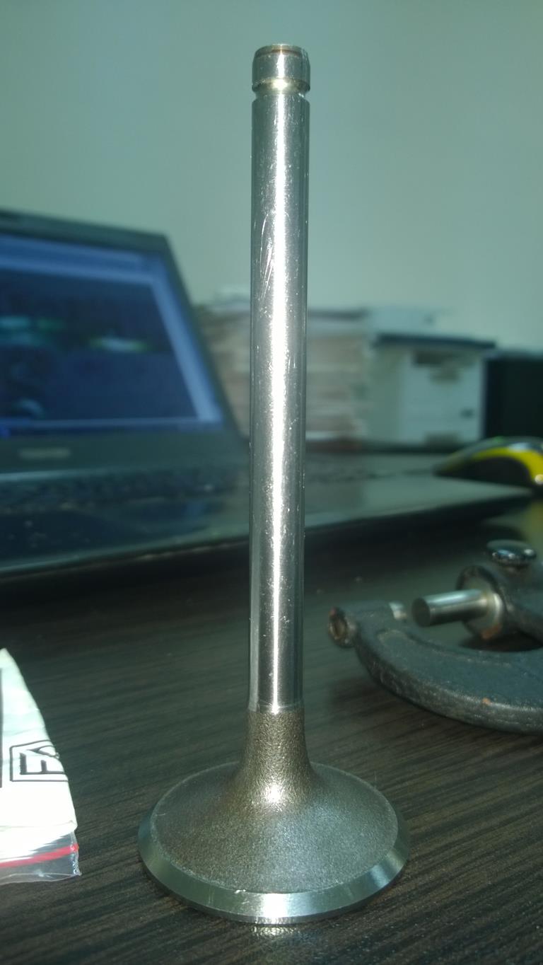

Нашел, какой клапан стоит у меня в ГБЦ на впуске. Без доработок, разве что тарелка на 0,5 проточена. На фото - Freccia R3639/S.
