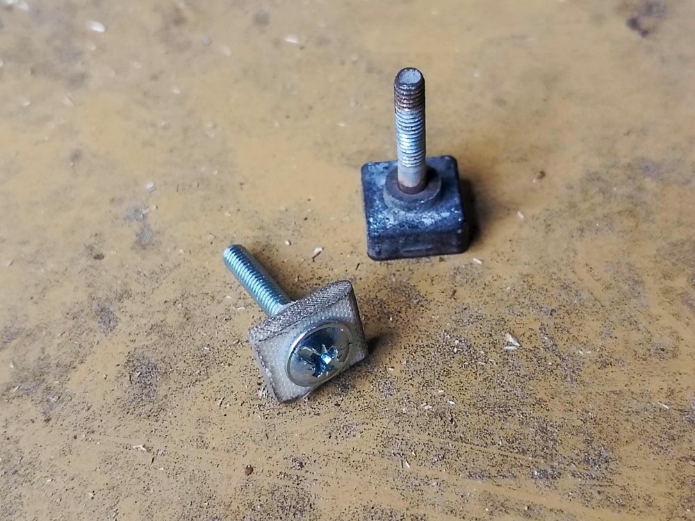

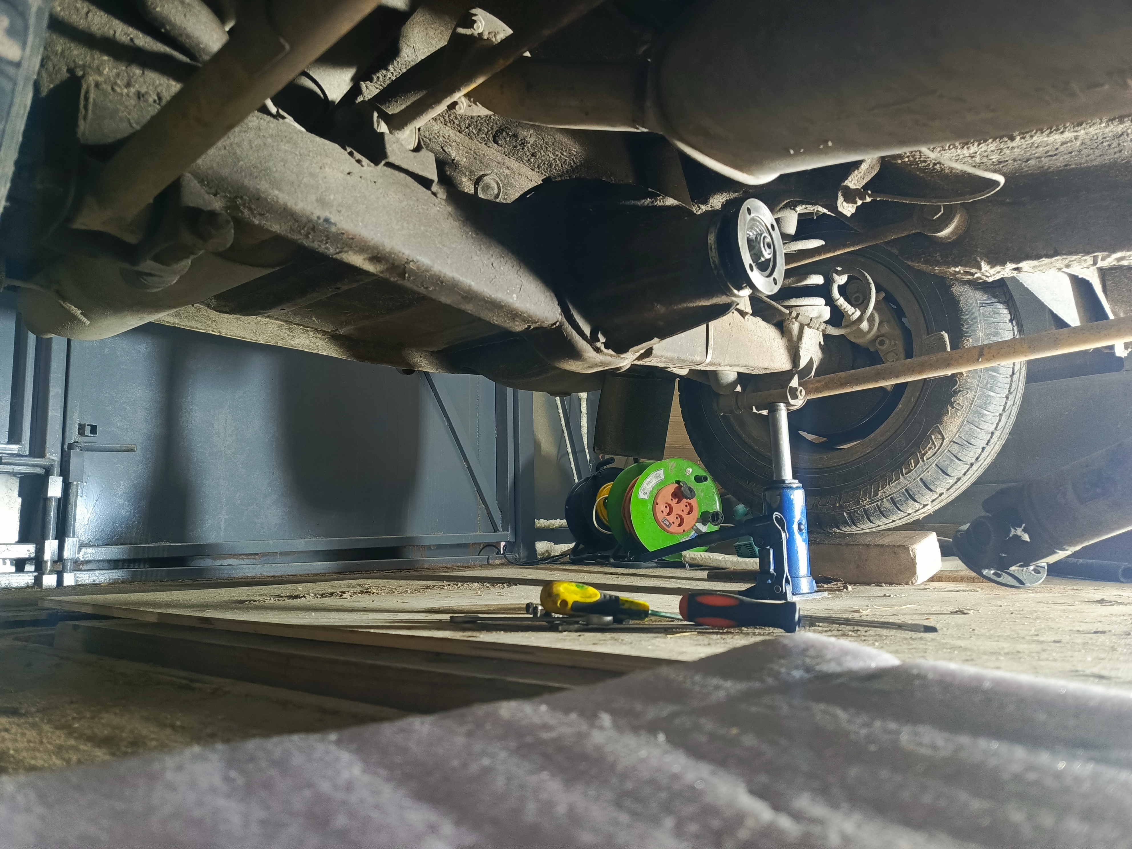

Решил не падать в грязь лицом и пофиксить дребезг хомута приемной трубы перед встречей клуба.

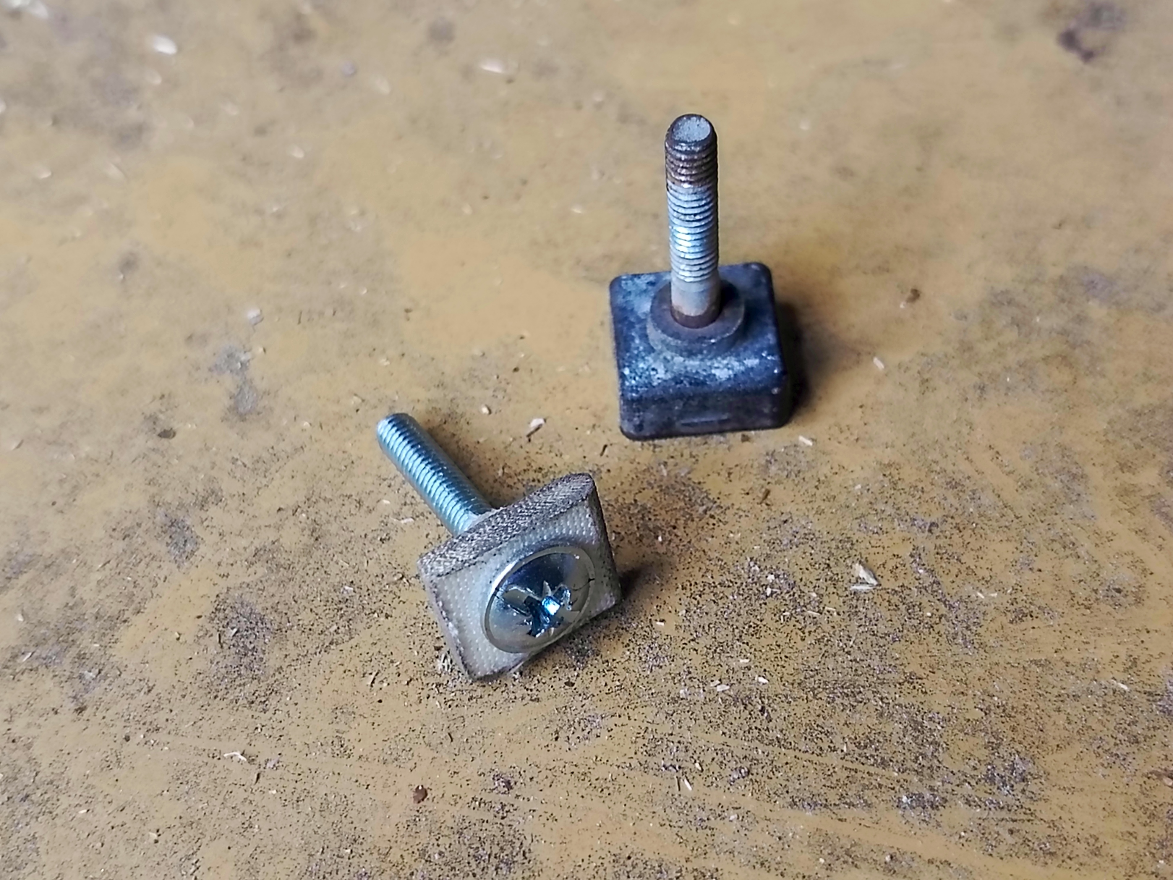

Причина потери болта была в полном отсутствии резьбы на кронштейне, который закреплен на КПП.
Кстати говоря, сам кронштейн от КПП тоже чуть было не открутился. Затяжка была слабая.
В закромах гаража был откопан новый кронштейн, который мне подарил @kot_vasya   и найдены новые болты с гайками.
В течении двадцати минут дребезг был ликвидирован и автомобиль вновь выехал бороздить просторы вселенной.

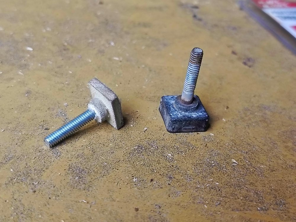

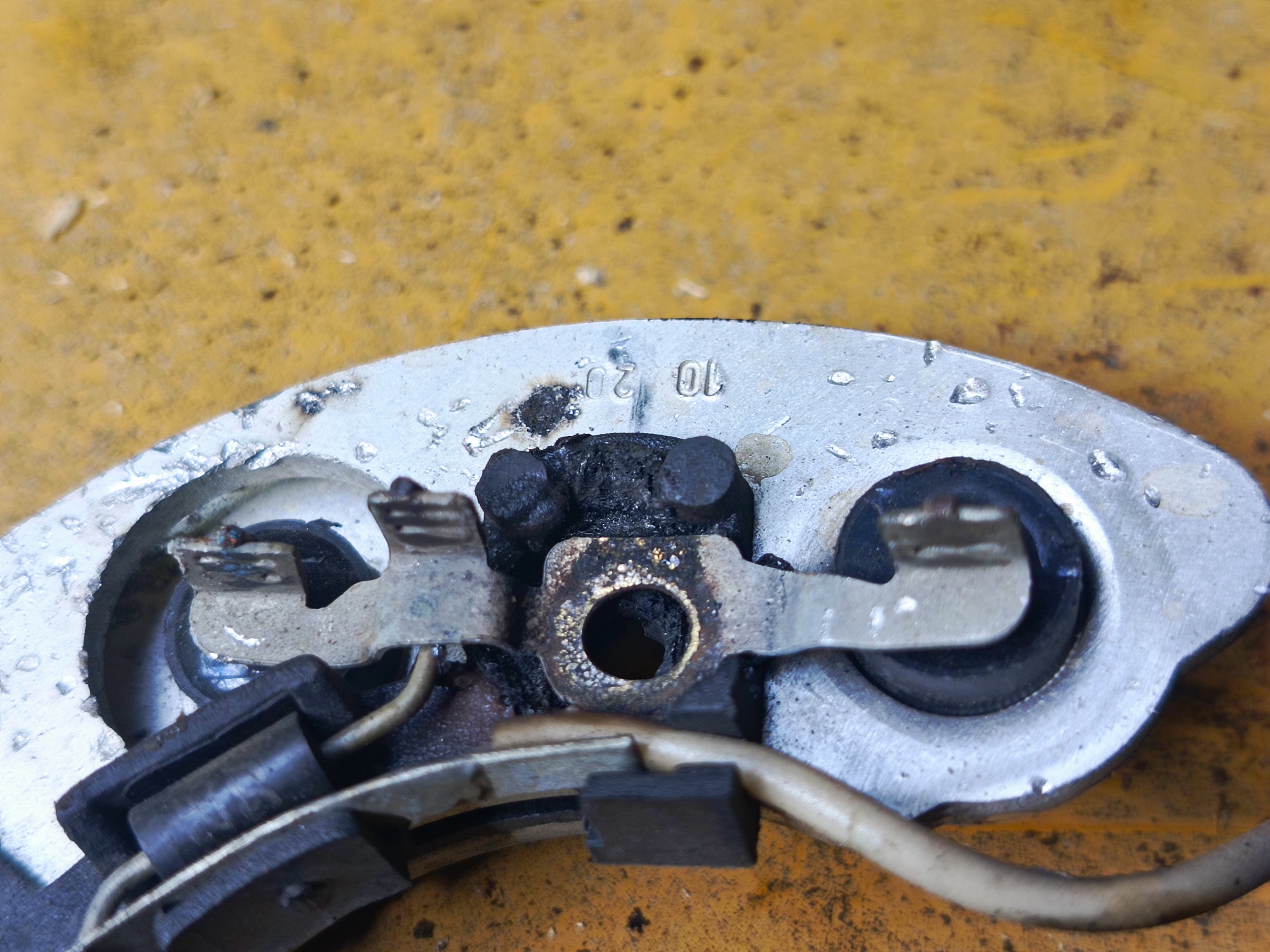

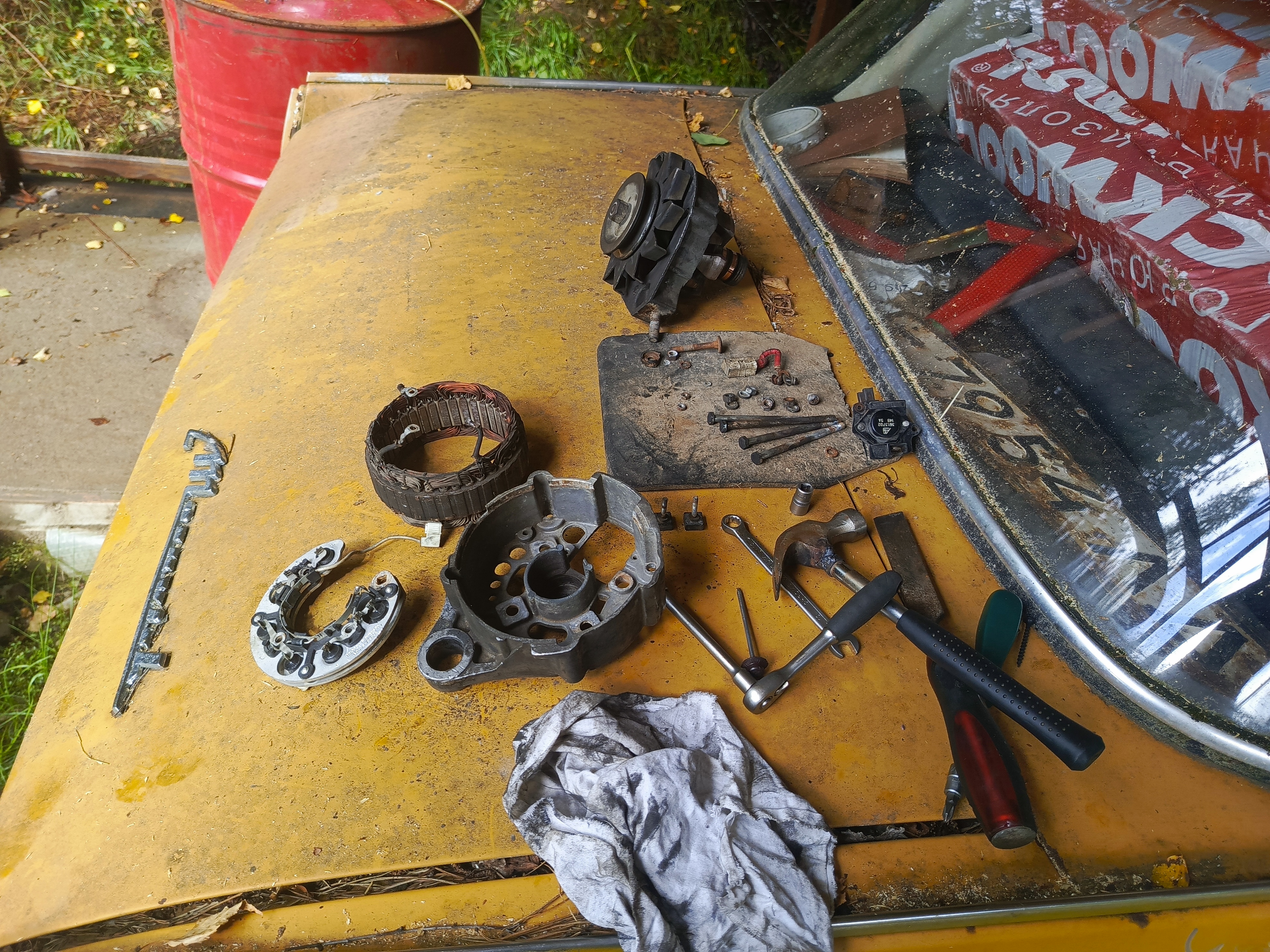

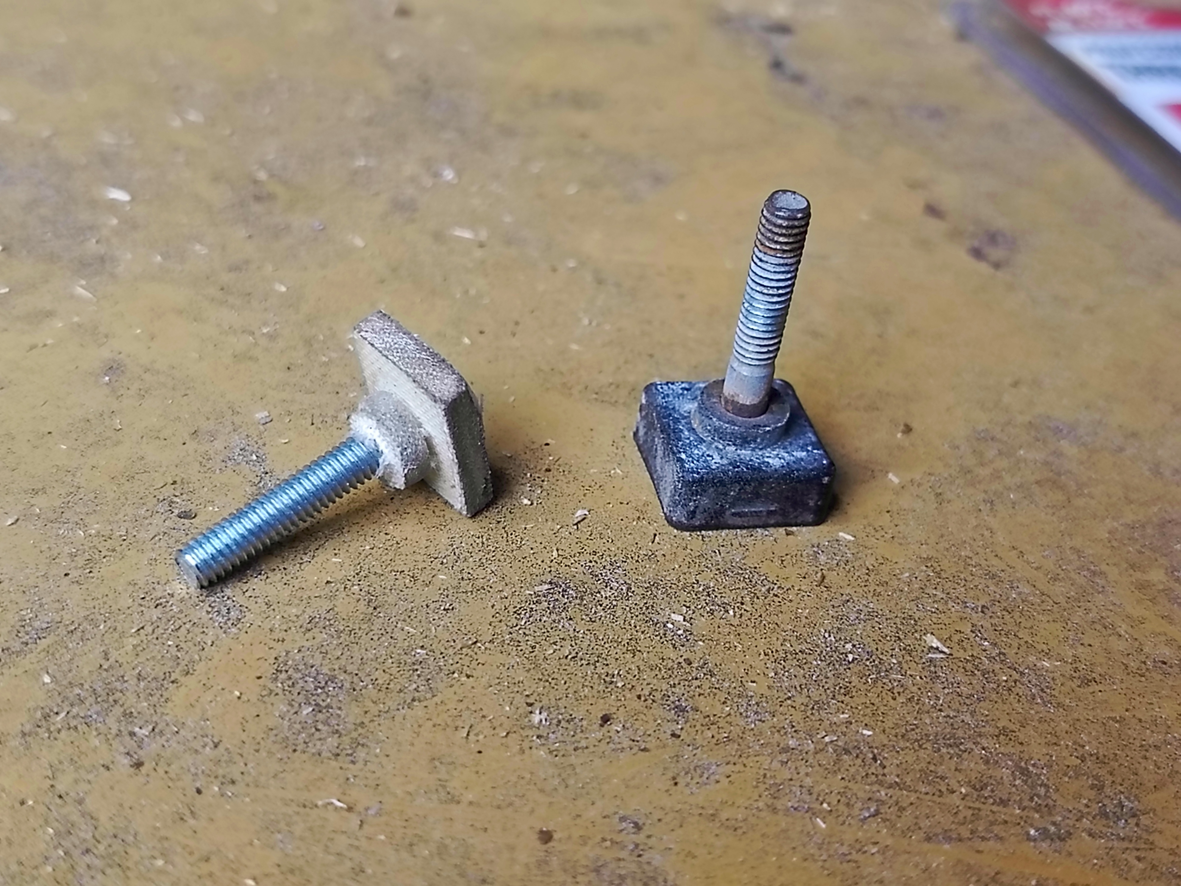

Предпочитаю ставить на диодный мост не винты, а болты. То есть под ключ. Они редки, но попадаются. Лучше протягиваются - меньше шанс что от нагрева прослабнут.
Но я только родные изоляторы пользовал. С текстолитом решение прям огонь, надо взять на вооружение!)
8 часов назад, A_nikolaenko сказал:
В моём случае скорее от вибрации открутятся, поэтому все гаечки я на фиксатор посадил, помимо шайб Гровера.:suba:
7 часов назад, SP038 сказал:
Нет ничего лучше капельки сварки:wub:

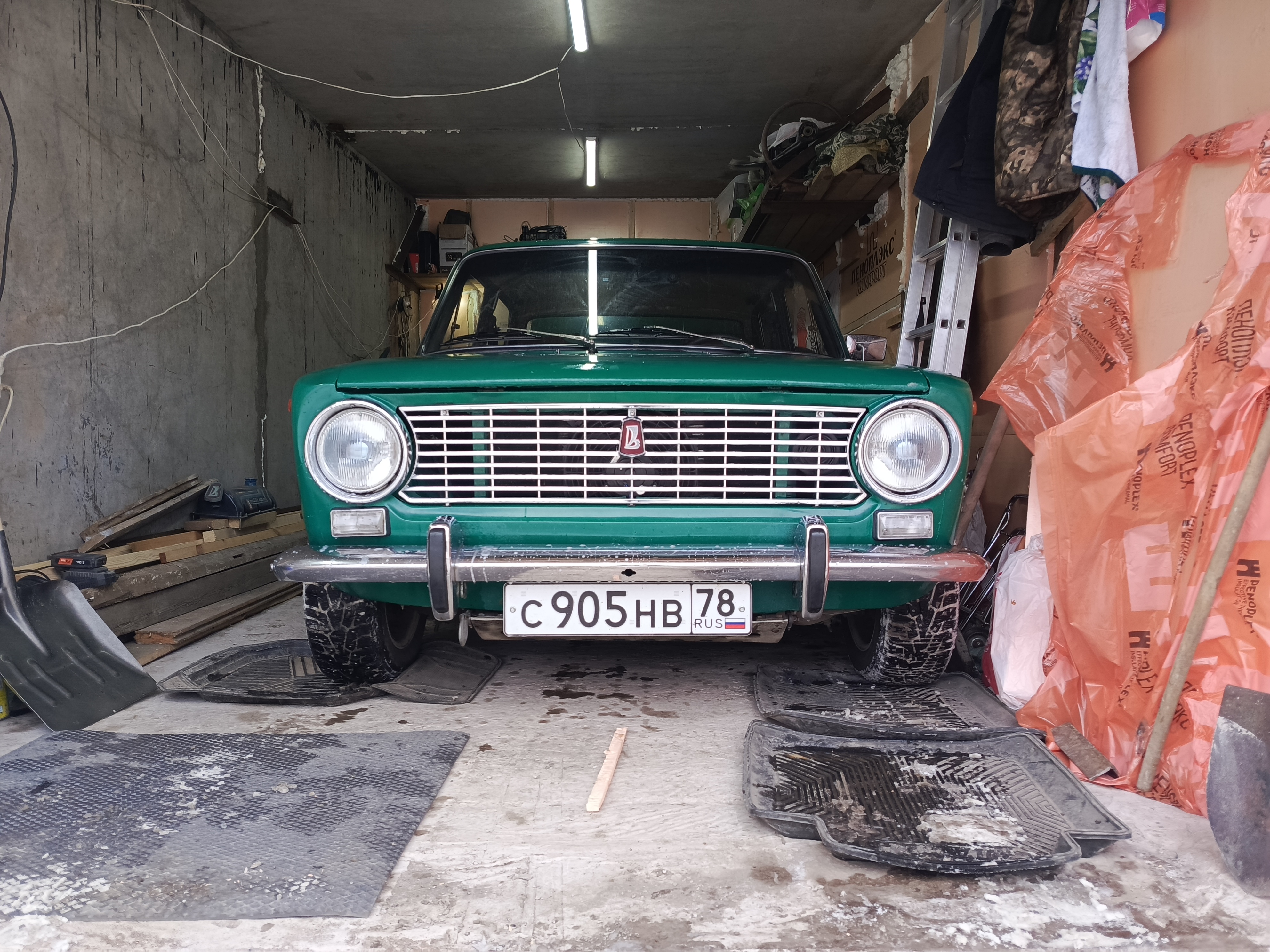

В связи со скорым завершением работ по Гаврюше, мне вспомнилась гора недоделанных дел по своей машине. Но она была далеко.
И вот, удачное стечение обстоятельств, позволило мне оказаться на даче без автомобиля, чтобы забрать машину из деревни и примчать в город. А всего-то надо было предложить @metrolog пожарить шашлыки на даче.
Машина стояла на летних колесах, поэтому первым делом нужно было установить зимний комплект. В помощь был взят подаренный братом аккумуляторный гайковерт, с которым все вышло в разы быстрее, чем с балонником.
К моему удивлению, в дачном гараже было не так уж и холодно - солнышко нагрело его за утро достаточно хорошо. Да и в целом, там достаточно комфортно, но про это я в другой теме расскажу.
Что касается болида, то с ним все нормально - за месяцы стоянки ничего не случилось. Акум не просел, запустил двигатель довольно бодро.
Снежные дорожки садоводства видят мою жигу впервые, как и она их. Но впереди было еще 200км до её нового дома - по пескам, солям и туману реагентов на КАДе.
Этот путь машина преодолела без приколов, однако без щитов на радиаторе она достаточно быстро остывает при высокой скорости движения. Этот момент пришлось нивелировать ездой на 3 и 4 передачах, вместо 5.

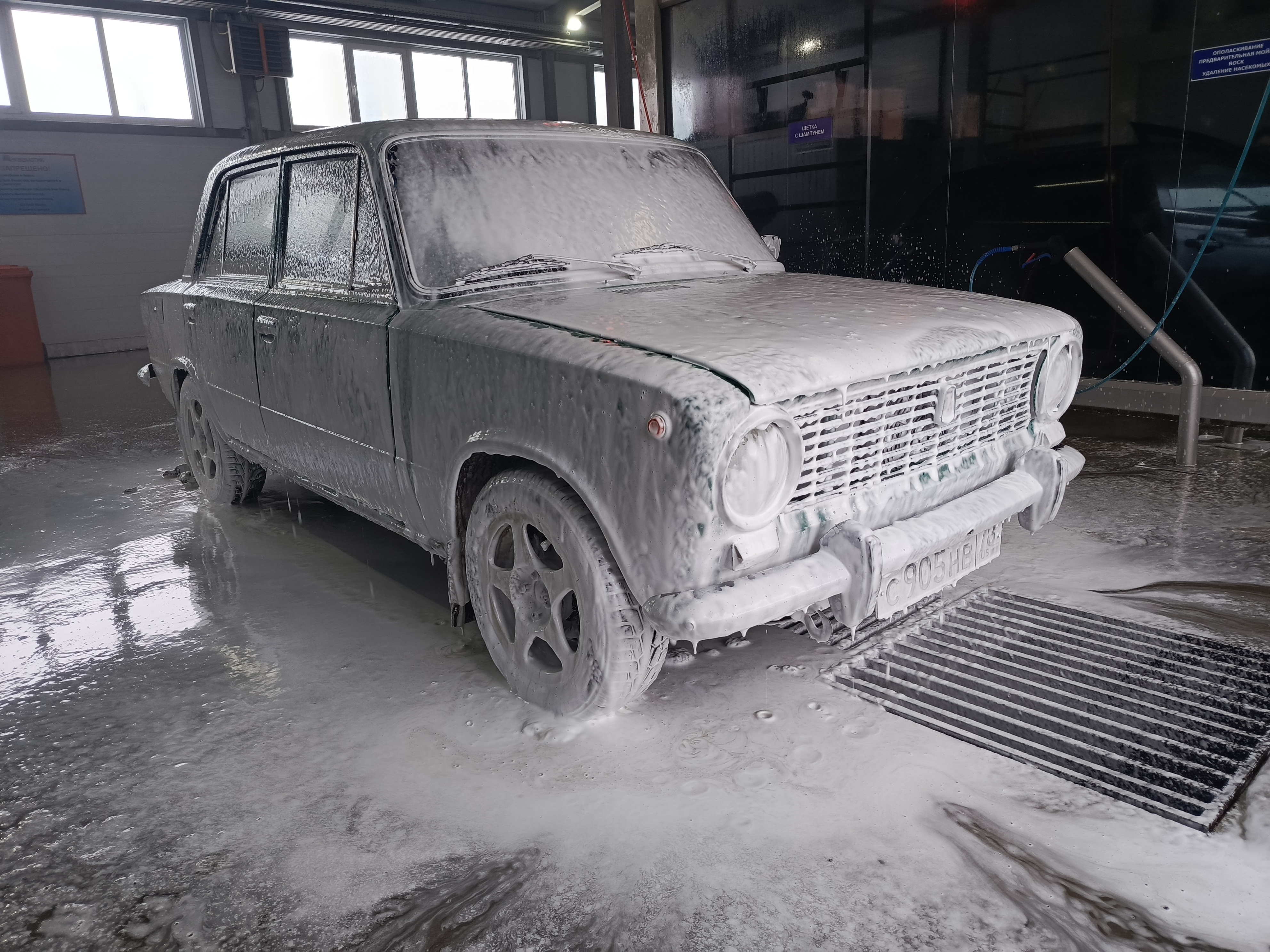

На следующий день была выполнена очередная задача - намыть кузов.
И теперь машина стоит на теплом полу в проветриваемом гараже, и можно будет что-то начинать с ней делать.

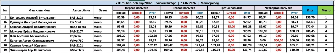

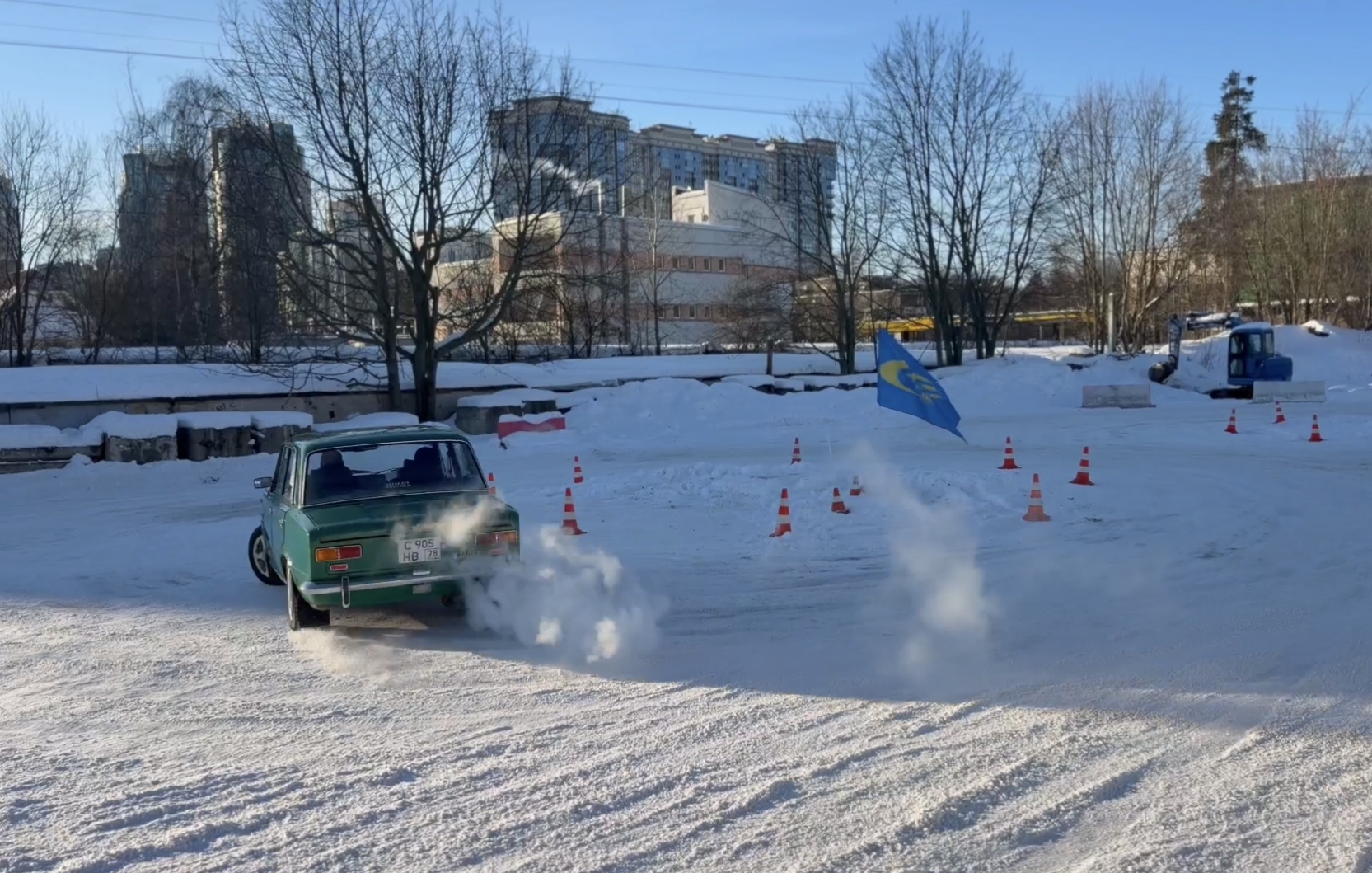

Нежданно-негаданно, на районе организовался ралли-спринт! И не просто в полях, а на Мототреке! Правда, на его парковке, но все равно - НА МОТОТРЕКЕ!!11 И мне, как любителю трековых гонок в этой локации, всегда хотелось побывать там в роли участника. Ведь еще со стародавних времен, когда там проводили параллельные гонки, очень запал мне в душу этот незамысловатый овал с эпичными баталиями.
И вот, Subaru Spb анонсирует пробный ралли-спринт, а у меня все карты на руках: жига в городе, пол бака бенза и, что самое главное, свободный до 18 часов день! Мне это подходит, подумал я, и стал никак не готовится к гонке. Ну, разве что, перед выездом из гаража диски поставил через супинаторы, чтобы шпильки поберечь.
Самое приятное, что поехал на гонку я не один. Меня сопровождала целая группа поддержки в лице @MOISEART, @павлик, @Саndr95, @halkabob и @restavod.

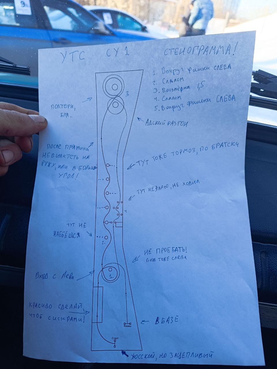

Ребята с энтузиазмом делились своими мыслями и советами насчет прохождения трассы, приёмов и темпа. Кто-то даже решился стать живым гандикапом для улучшения развесовки.
Что касается самой гонки - мне она понравилась: довольно техничная и прозрачная. Жаль только, что класса было всего два, ведь на таком покрытии тягаться с передним приводом практически нереально. Так или иначе, гонка состоялась и я ее завершил на 19 строчке из 22 в абсолюте и на 7 строчке из 8 в моноприводе.
Без комментариев.  Мне понравилось - это важно.
Как и все заднеприводные друзья, много времени тратил на скольжение, ради которого сюда и приехал. И если опытные гонщики старались вообще не дрифтить, то я старался ехать так, как мне хочется и кайфовать. Собственно, поэтому выбрал классический дедовский стиль - проехать все ходовые места в скольжении.
Наверное за это меня и выбрали в номинации "приз зрительских симпатий" по итогам голосования среди участников и зрителей гонки. Не победа, конечно, но приятно, ведь я ни на что не рассчитывал.
Что еще порадовало, так это дружный коллектив организаторов и здоровая атмосфера на мероприятии. Субаристы молодцы, у меня к ним замечаний нет, я остался под положительным впечатлением и хочу, чтобы у них все получилось и этот спринт стал стартом целой серии.
А машинка снова отправилась в гараж, она своё дело сделала на отлично.
Радует, что болид наконец-то снова используется по прямому назначению:biggrin1:
Забавно, что в абсолюте зубила обошла все Субару, полноприводные БМВ и ауди:bt:

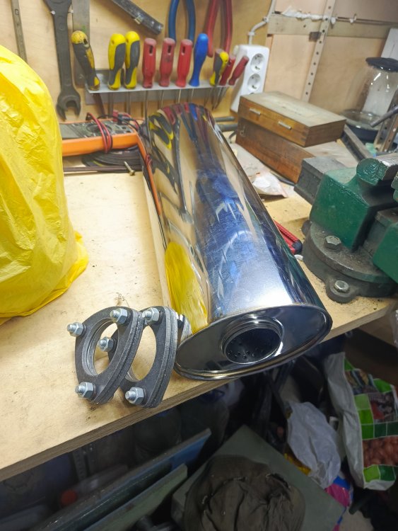

Решил исправить ситуацию, заодно целиком сварить новую выхлопную, начиная от хомута на КПП.
Прикупил на озончике овальный прямоток с камерой посередине и набивкой производства Belais. Геометрия под 51 трубу, общая длина 520мм - тютелька в тютельку, чтобы уместиться в промежуток от юбки до поперечной тяги.
Так же прикупил прямых отрезков труб, фланцы с прокладками, а из гаражных запасов вытащил резонатор от ШНГ @metrolog и немного гибов от штатного выхлопа моей Калины.
Из всего этого обилия подручных материалов, при помощи советского копеечного (нет) полуавтомата, всего лишь за какие-то 10 часов был произведён новый выхлоп на сракерский болид.
Что имеем на данный момент: паук 4-2-1, резонатор нива перед задним мостом, банка Belais 520mm в штатном месте.
Я что-то так устал делать его хорошо, что в последний момент уж было решил, что все напрасно и я зря трачу время и силы. Уже после того, как впечатления от этой кропотливой работы схлынули, я понял - все было не зря. Поделюсь с вами, почему: во-первых, эта труба еще пару-тройку лет не прогорит; во-вторых, получилось сварить так, что выхлоп нигде не трёт и не стучит; в-третьих, ушел дебильный "газелевский" перезвон.
То есть, плюсов больше, чем минусов. Ведь из минусов только то, что тише выхлоп не стал, так как он полностью прямоточный.

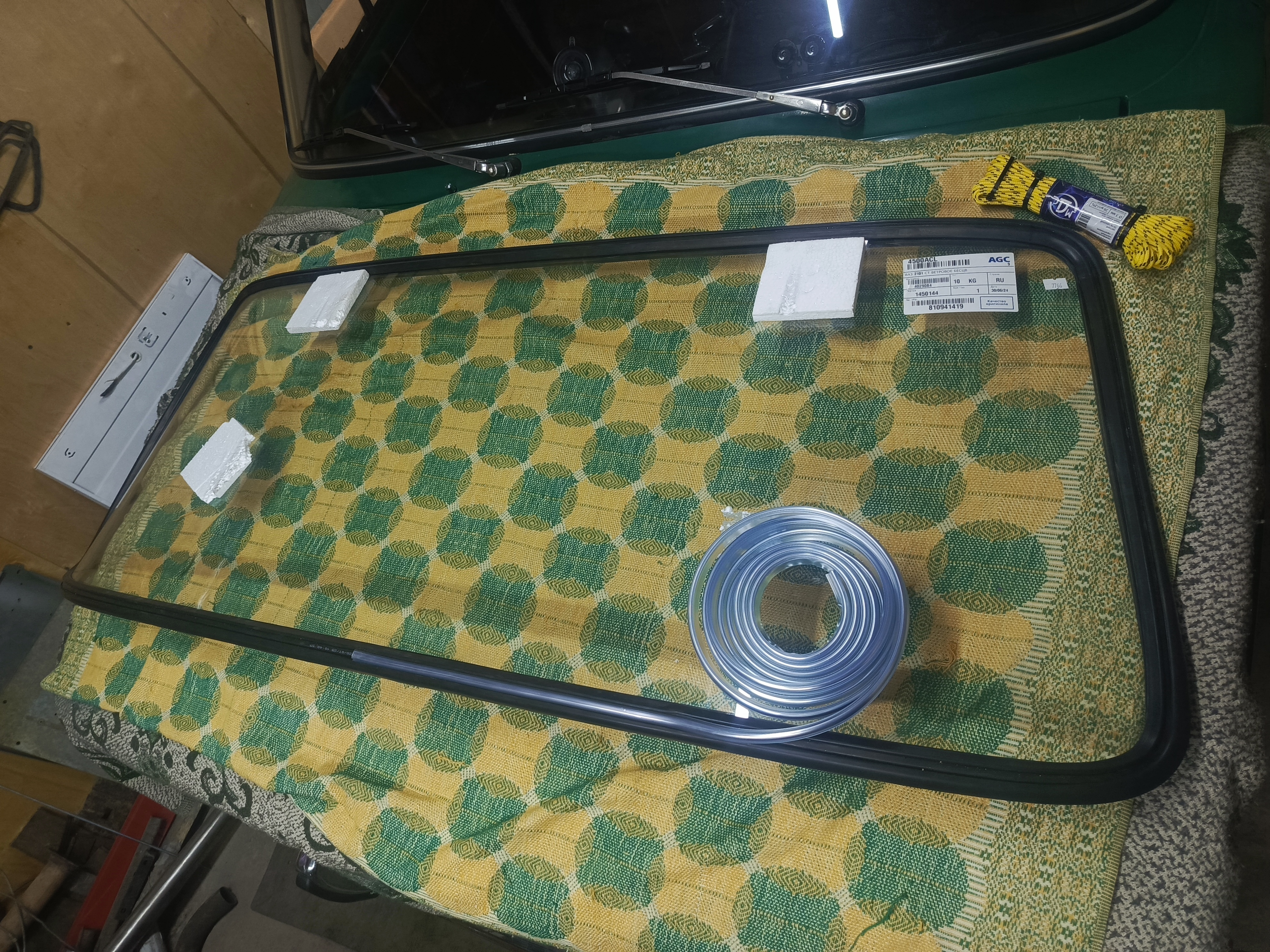

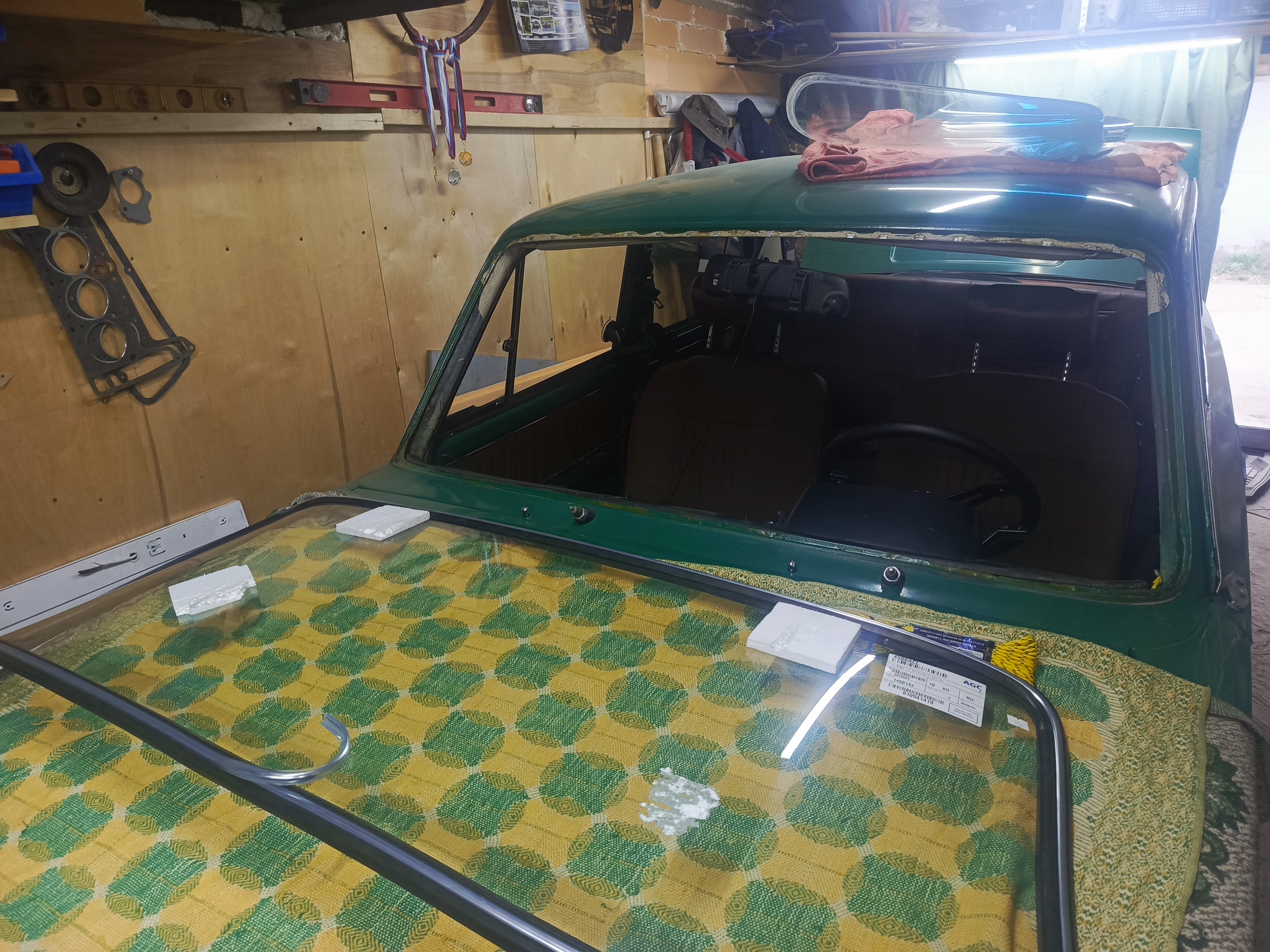

Замена лобового стекла назревала еще задолго до последнего ребилда машины: на стекле был большой скол в поле зрения водителя. На время, как я уже писал, было инсталлировано стекло с "гаражной помойки". Оно было без трещин, но затёртое (и с неугодной коллегам полосой затемнения). И если днем эти потёртости мне совершенно не мешали водить, то в ночь, да еще и под ливнем в свете встречных фар, стекло становилось сплошным засвеченым щитом.
Вот, по случаю моего дня рождения, было приобретено стеклышко БОР 2024 года выпуска, без полосы. За дорого, но быстро и из наличия - потому что я так хочу. На выручку пришел Движком на Индустриальном. Там даже было из чего выбирать: сразу два стекла в наличии.
Резинку БРТ и замок стекла БРТ я приобрел заранее в официальном магазине производителя, пользуясь услугами голубого маркетплейса.

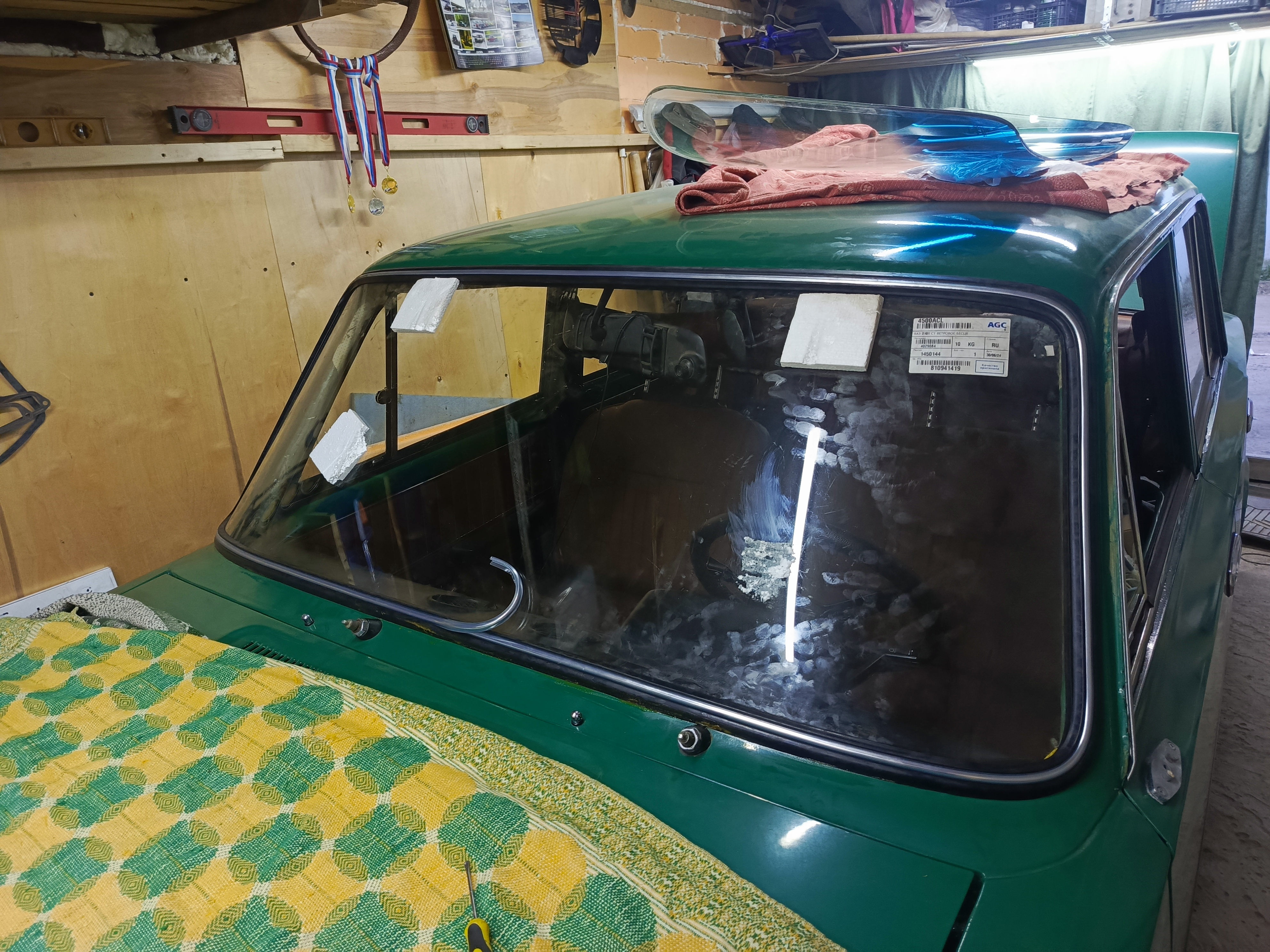

Вчера настал час "Хэ". Я вообще не привык в одно лицо стекла ставить, поэтому хотел лишь все подготовить к установке и дождаться брата для совместной установки. Но, после говяжьего дошика и кофе со сгущенкой, я вышел на рабочий темп и, помимо подготовки нового стекла, снял дворники, открутил накладки стоек в салоне, отлепил антенну и вытащил старое стекло нафиг.
Ну, думаю, всё - надо домой. Однако запаса энергии хватило на промазку проема воском и заправку установочного шнура в уплотнитель, а затем и стекло прислонить захотелось к проёму...
В общем, я его впихнул, не теряя драгоценное время на постинг в клубный чат. Свежая резиночка отлично расправилась. Были сложности ввиду отсутствия дополнительных рук, но с помощью той самой матери и пластиковой Лопатки все препятствия были преодолены.
В следующий раз предстоит обрезать "замок", установить все сопутствующие детали на свои места и поставить новые щетки.
