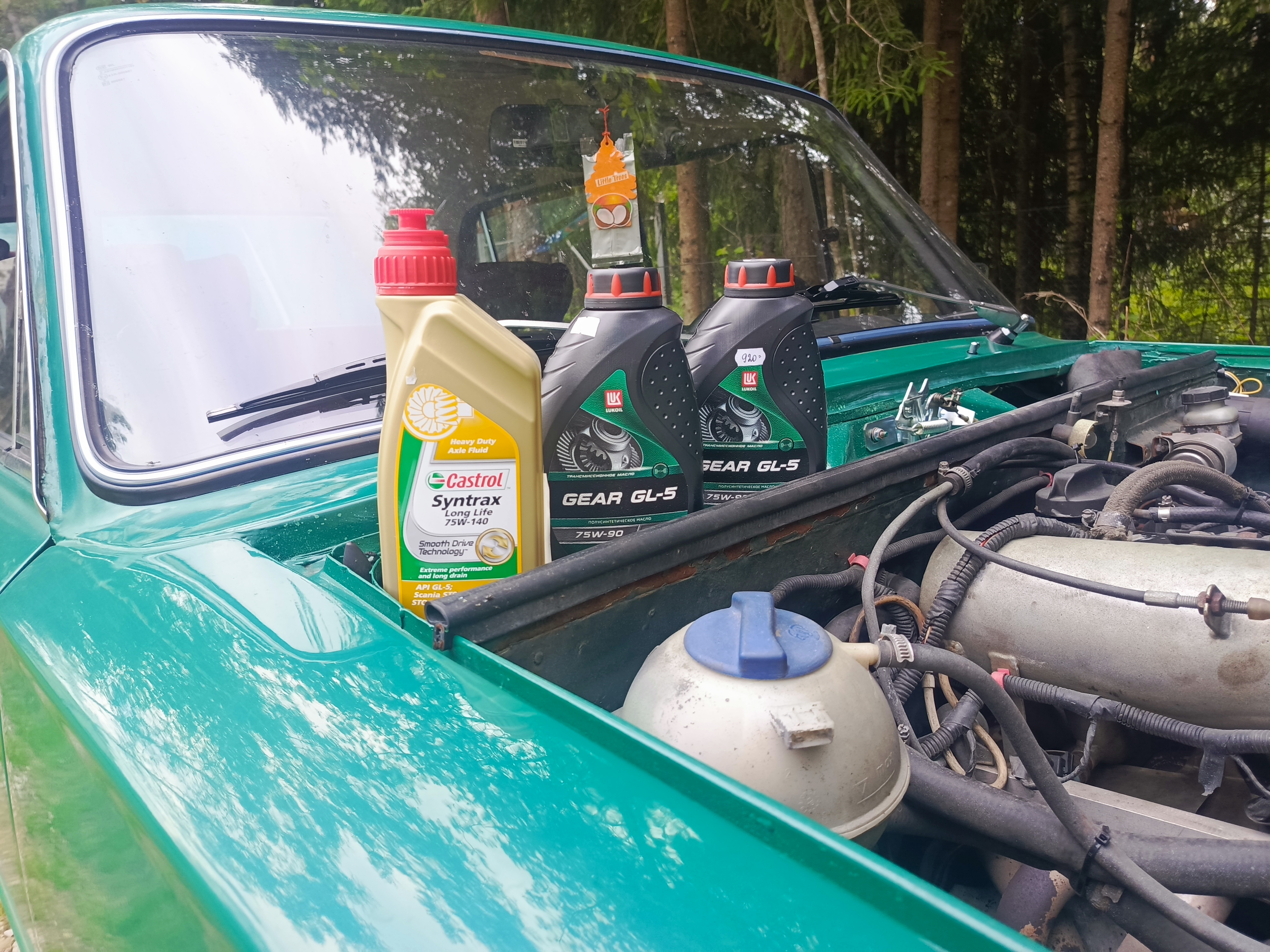

А на праздничных выходных я немного решил обслужить аппарат: во-первых, потому что мост оказался весь в масле, а во-вторых, потому что с коробки тоже что-то уходит после длительных скоростных прохватов.
На ваших экранах ассортимент автомагазина на въезде в уездный город К. Специализированного масла под дифференциал повышенного трения, к сожалению, не оказалось.

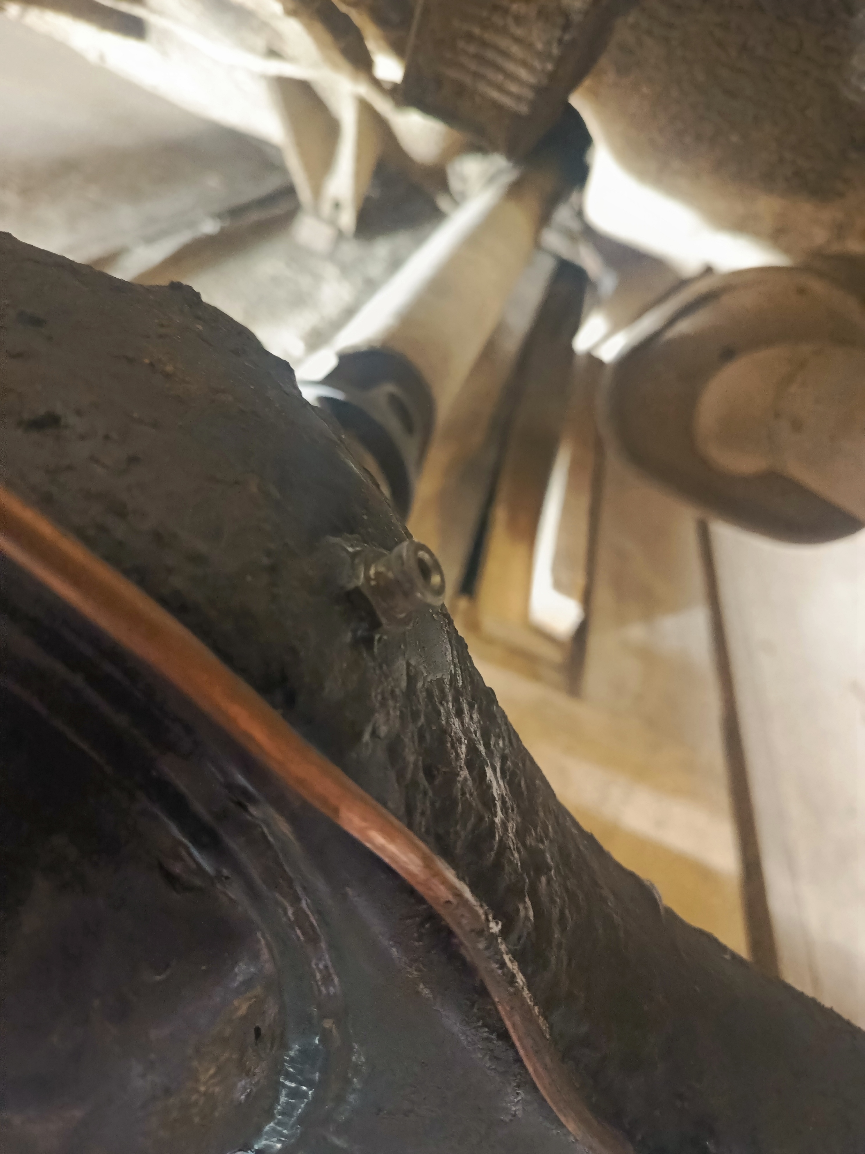

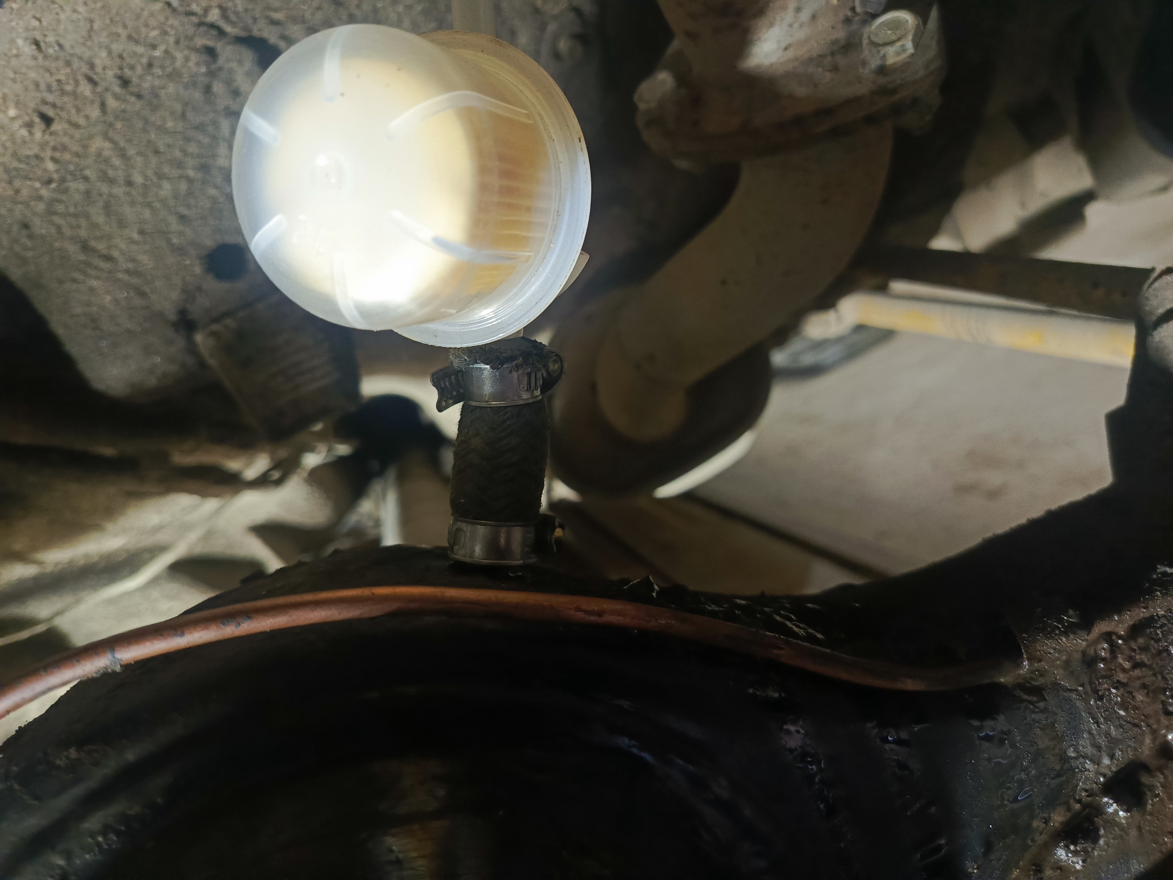

Почему масло из моста уходит? - спросите вы. А я вам покажу:
Выбило нафиг колпачок сапуна! И оттуда хорошо так сифонило на скорости. Зато чулок не заржавеет.
Лечение было максимально быстрым и колхозным:
По итогу, в мост зашло около 800 мл масла. Эх, как там моя блокировочка...:biggrin1:

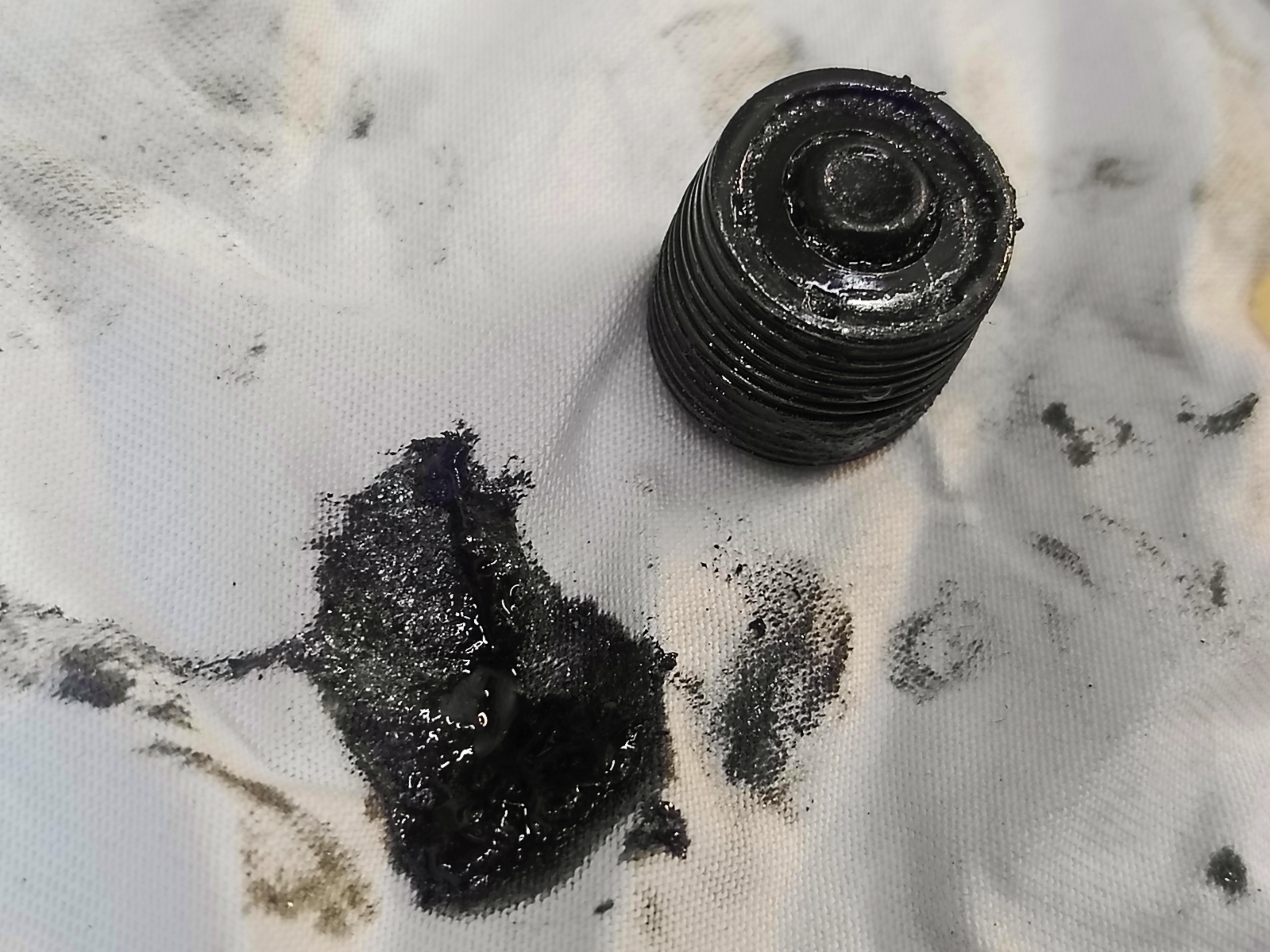

На минувшей неделе начал потихоньку исполнять планы: задрал мост, слил черную жижу со стружкой, начал демонтаж полуосей прямо в гараже (для чего пришлось ставить машину прям ровно ровно по середине гаража).IMG_20260715_211406_571.jpg
На сливной пробке были обнаружены остатки былой роскоши.

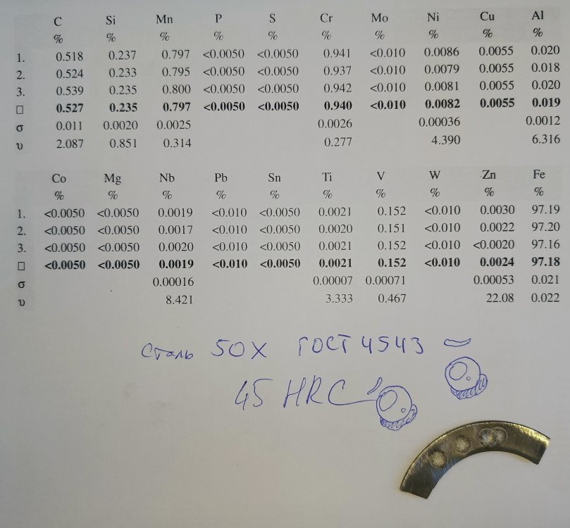

Первое, что бросается в глаза - это расколотое пружинное кольцо, обеспечивающее преднатяг фрикционов.
Такая картина по обе стороны блокировки. Эта прелесть продолжала работать, постепенно срыгивая в чулок измельченные остатки.

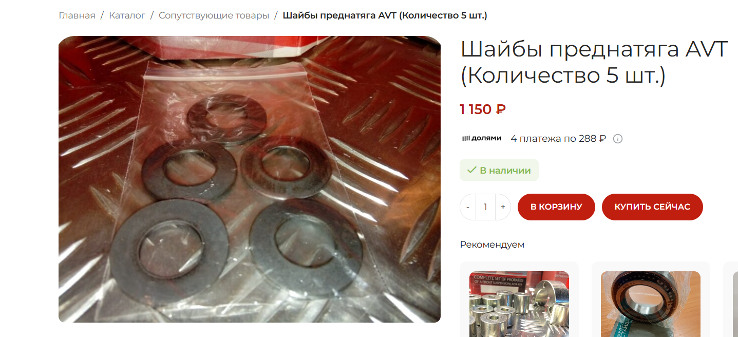

Размер штатного кольца ф67/ф45 толщиной 1,8 мм. Высоту тарелки определить не удалось, но, я думаю, что порядка 2.5мм. Хим. состав и твердость см. фотку.
Полный комплект фрикционов у меня есть, а вот пружинные шайбы отсутствуют. Придётся что-то придумать. Получится или нет - время покажет.
А пока, произведена чистка "чулка", установлен РЗМ с ГП 4.1, поменян подшипник на правой полуоси (китаец "автостандарт" уже был готов выйти сам). Остается залить масло и прикрутить кардан.
На супер-пупер успех не рассчитываю: сальники не менял (ни в мосту, ни в редукторе). Но, визуально всё должно работать штатно. Рассчитываю лишь выехать ко встрече клуба в четверг...
Продолжение следует.
35 минут назад, SP038 сказал:
Это совсем не то?
@Kenny444, я как-то лет 10 назад думал, что это - то. Заказал, а они для винтовой блокировки (в размере раза в 2 меньше как минимум).

Я к тому, что штатное кольцо заведомо сломается из-за того, что оно имеет свободу перемещения. Кольцо ф67мм/ф45 стоит в корпусе ф78 мм. А по внутреннему диаметру только полуось его ограничивает.
По моему мнению, без базирования по диаметру корпуса это кольцо всегда будет несоосно располагаться внутри блокировки. Это было бы не так критично, если бы в корпусе не было отверстий под подвод масла к шестерням сателлитов и фрикционам. Но отверстия есть и они знатно так жмакают эти кольца своими кромками, раскалывая их при срабатывании блокировки.
Я был бы не против купить готовое, но я считаю, что наступать на те же грабли не совсем правильно.
37 минут назад, SP038 сказал:
Рацпредложение надо направить, учитывая, что компетенции позволяют:gamer2:
Посмотрел переписку с "вал-рейсинг", в 2018году пружинная шайба стоила 240р. Тогда они мне писали, что преднатяг подбирается толщиной дисков, они разные. Тарельчатая шайба у них одного размера. Но по факту, в разные года толщина была разная.
Так получается, что шайба пружинная из 50Х сделана?
Может из 60С2А будет лучше, она всё-таки изначально пружинной считается..
@ghostrider, в идеале - да, сделать либо из 60с2а, либо 65г найти.
Повторить пружину сложно лишь по той причине, что нужна оснастка прессовая и оправка для термички. По сути исполнить можно 2 в 1, но она станет одноразовой, если сыромятину брать. В остальном - нефиг делать.
После отпуска займусь производством :to_pick_ones_nose3:
Эскиз сделай оправки и чертеж шайбы, материал есть, легко сделать можно.
С изготовлением пружин попробую позаниматься на работе, благо металл есть и оборудование позволяет. Если не выйдет, обязательно обращусь к специалистам. Чертежи есть, режимы термички тоже :telephone:
