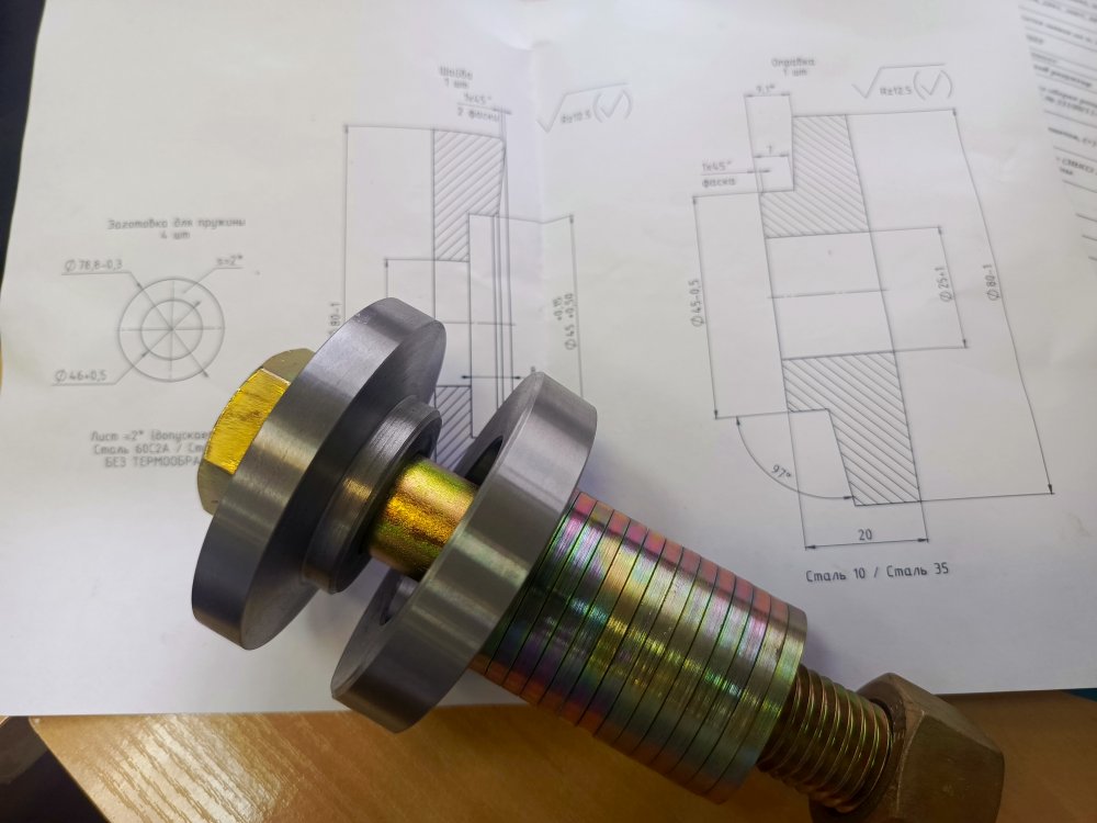

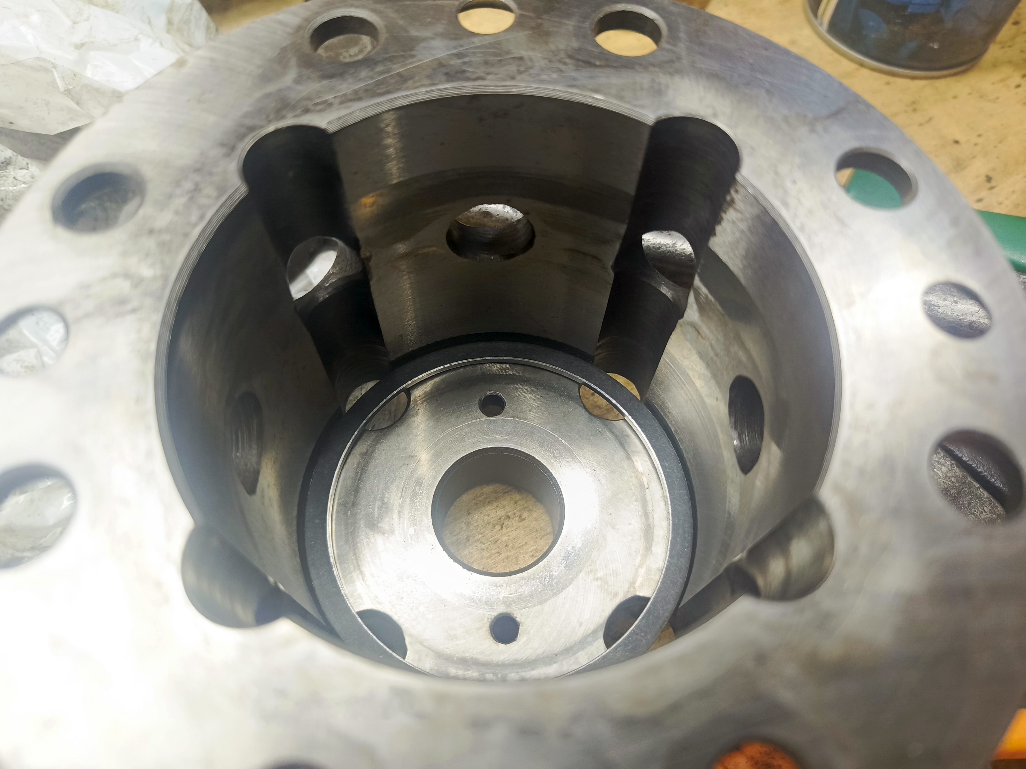

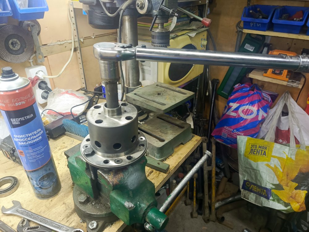

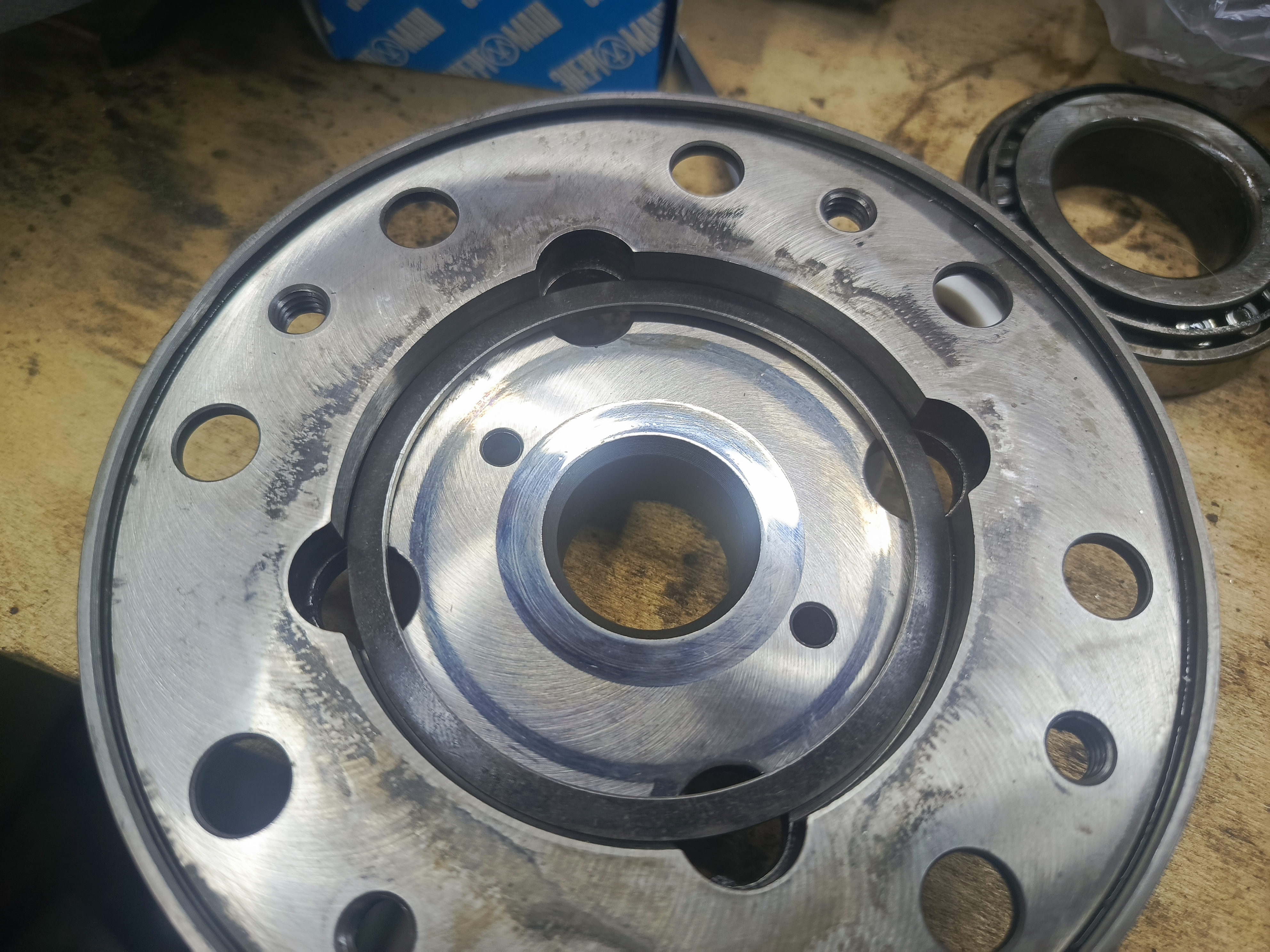

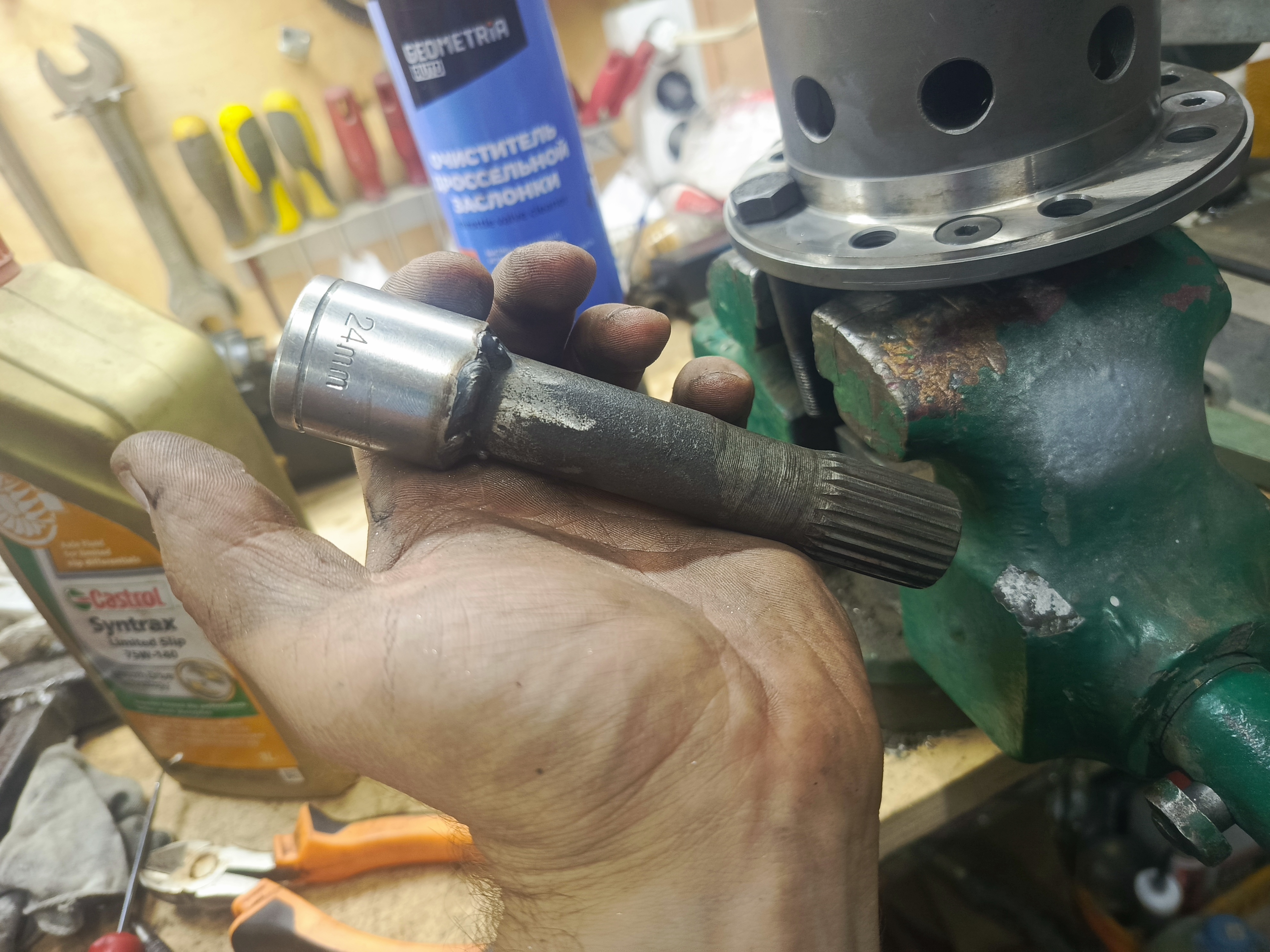

Вчера я наконец-то заполучил тарельчатые пружинки для блокировки. Это не то, что я хотел изначально, но тоже неплохо. Пришлось их конкретно обточить до расчётной величины, поэтому вышли узкие колечки ф78/ф68. Более широкие я бы не смог сжать в корпусе.
Промыл корпус, муфту и все фрикционы, собрал как было без особых изменений. Фрикционы пока решил не менять, там местами еще просвечивает заводская шлифовка.
После сборки взыграло любопытство, захотелось понять, какой преднатяг удалось сделать на колхозных пружинах.
Тут пригодилась такая штука, которую я спас из груды металлолома при переезде TDG Racing.
Стрелочный динамометрический ключ я оставил в другом гараже, а по трещоточному у меня вышло 7.5кг до начала проворачивания сателлитов. Учитывая тот факт, что собрано все на жирном слое масла 75w-140ls, результат более чем положительный.

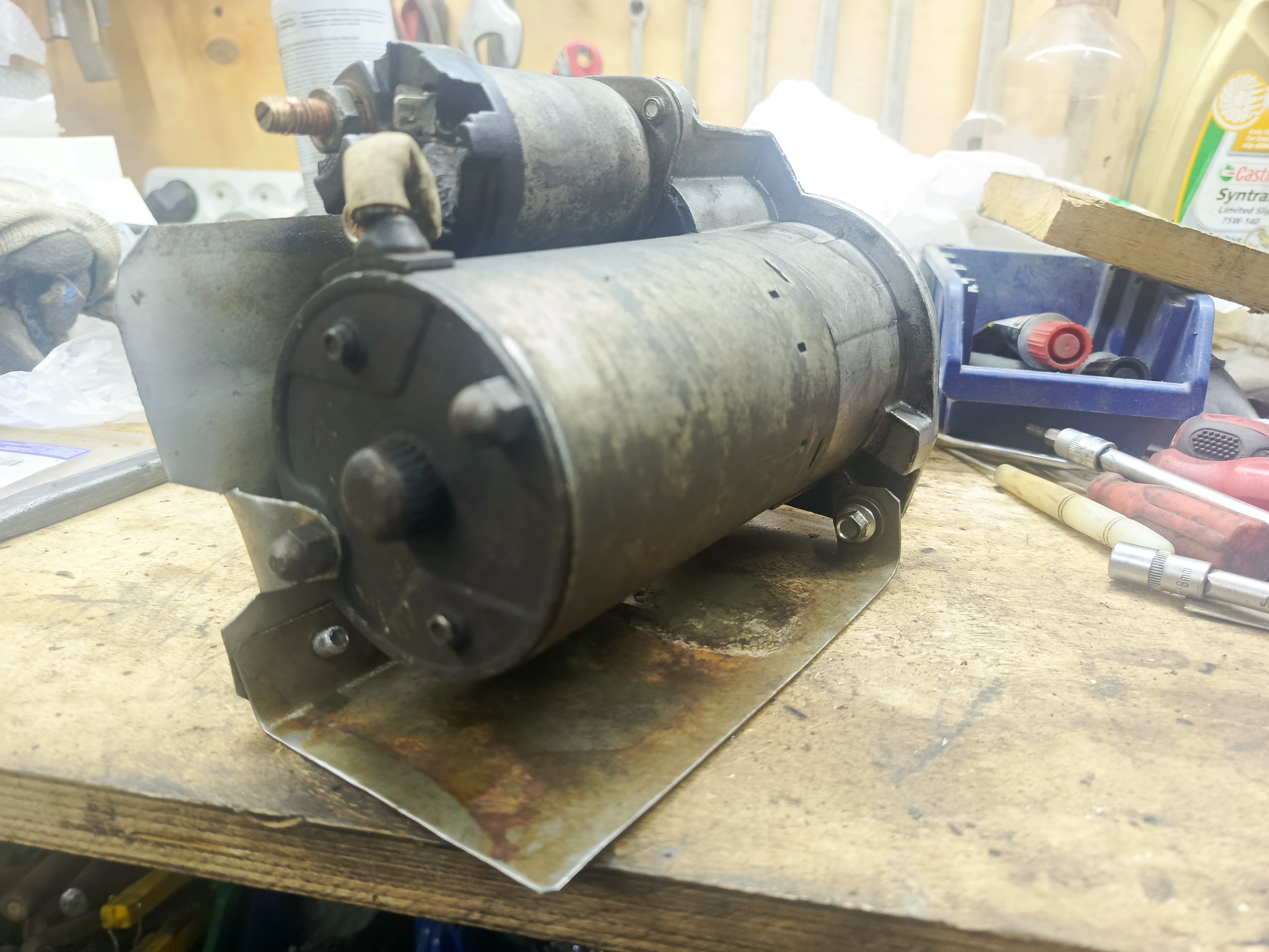

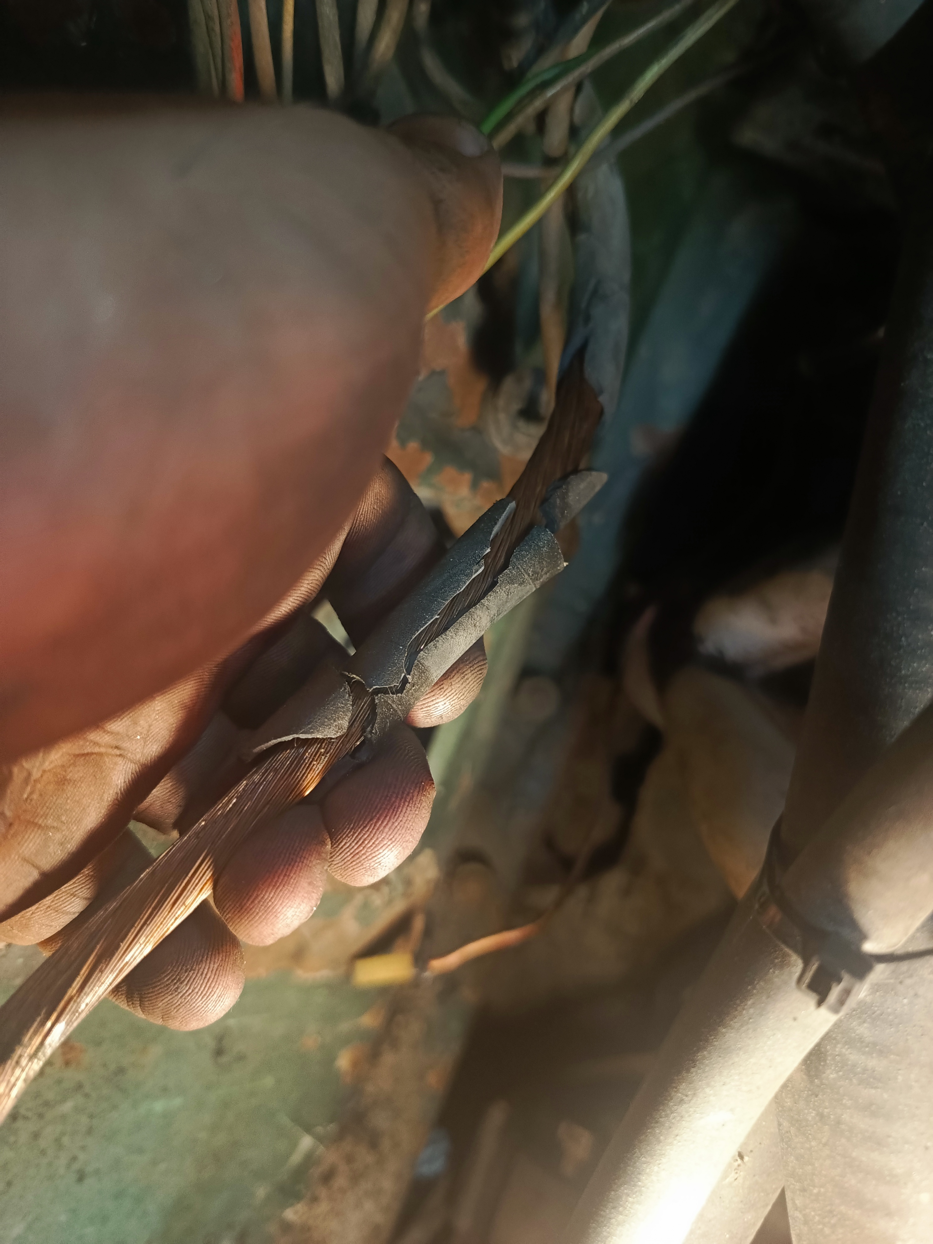

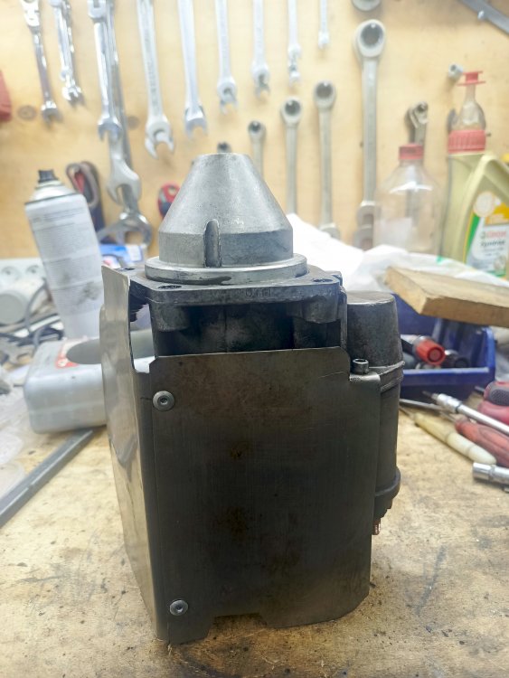

Воодушевлённый успехом, принялся городить экран стартера. Металла в новом гараже ещё не накопилось, поэтому был взят какой-то подножный кусок нержавейки толщиной около 1мм, который впоследствии был идентифицирован как титан. Ну, титан, так титан...
На сей раз экран был закреплен на 3 точках: под винт втягивающего, на место третьего болта крепления к колоколу (нижний болт, который я традиционно не ставлю), и под гайку крепления задней крышки самого стартера.

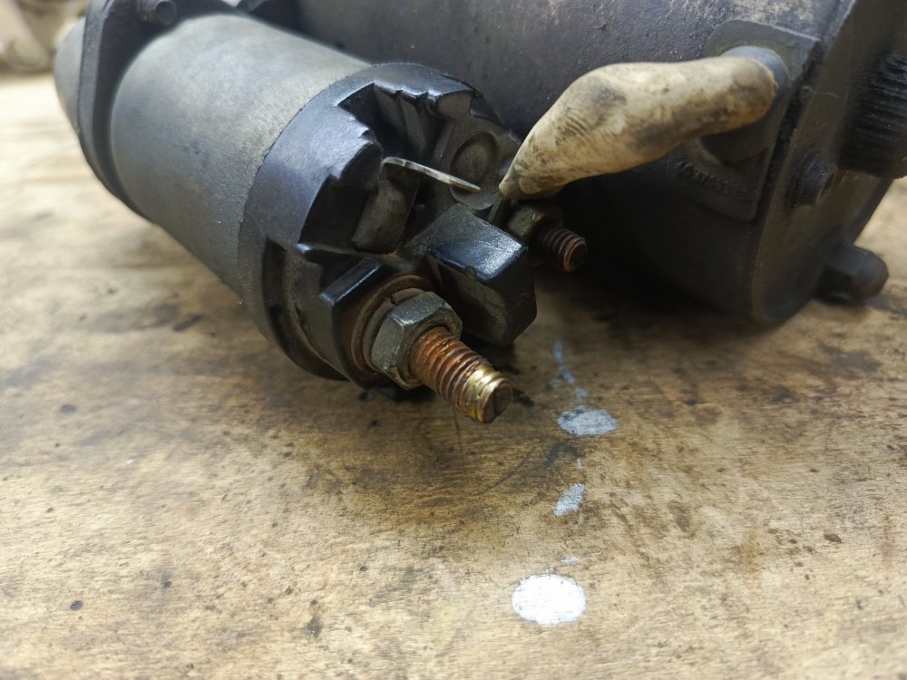

Затем, мне предстояло расколоть изоляцию силового провода и сделать новый слой изоляции из термоусадки...IMG_20260827_201410_017.jpg

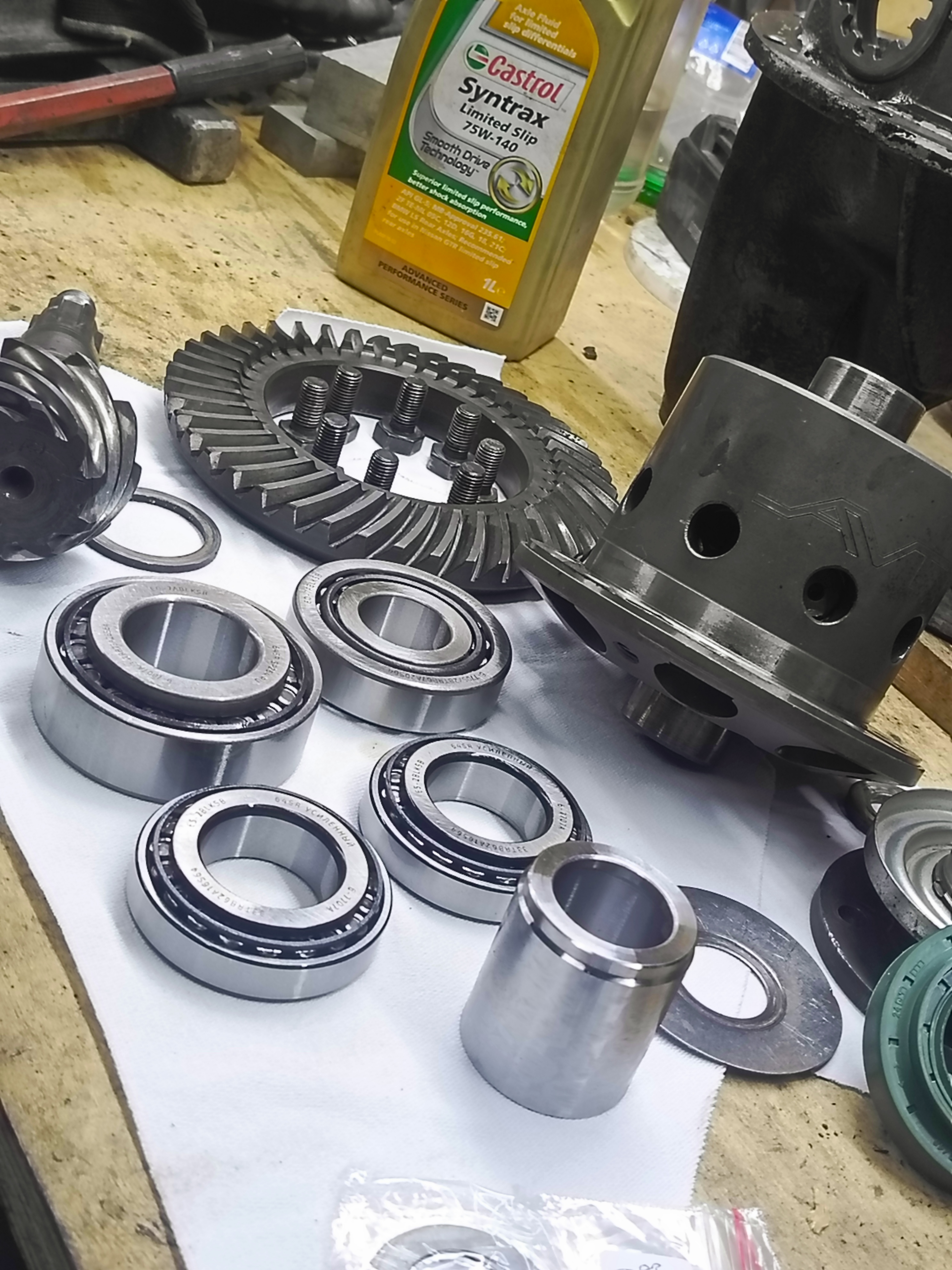

Блокировка с парой 4.3 снова на месте.

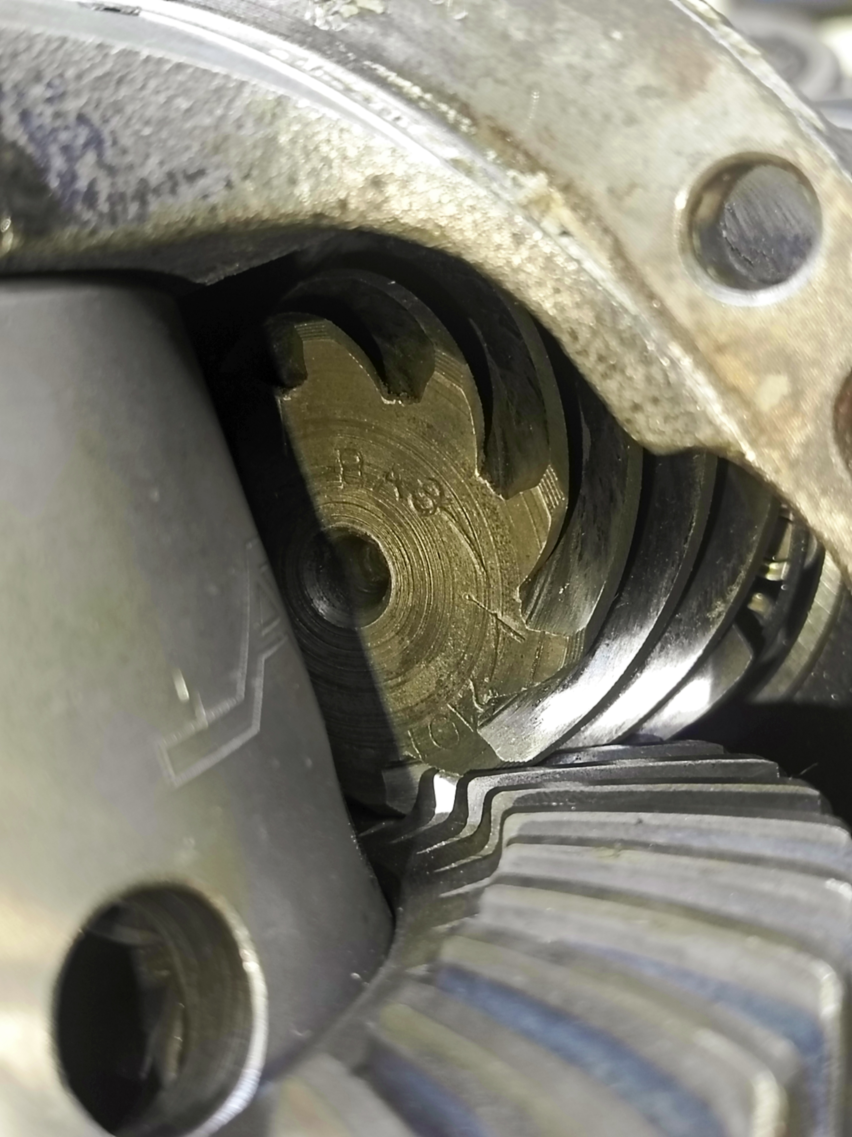

На сей раз собрано все на экспериментальных детальках: подшипники спз-64, жесткая втулка и сальник сэви.
Вчера случилась инсталляция и первый выезд.  Что тут сказать : кардан просится на замену - большой боковой зазор в шлицах.IMG_20260912_122856_083.jpg
При резком старте и быстрых переключениях чувствуются удары. Тут, конечно, еще коробка замешана, но пока поезжу так.
Из-за обилия стружки в масле, главной паре досталось всё-таки: подвывает, хотя пятно на месте и боковой зазор в допуске.
