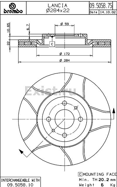

Спрашивал у Яндекса - однозначного ответа не нашел. Кто может сказать по существу - с партнамберами и т.п.? Обсуждают много где, только вот я проштудировал каталоги Brembo и многое для меня осталось неясным, а именно: диски с размером, указанным в заголовке темы, имеют толщину 22 мм. Может, у "Альфовских" колодок толщина меньше?? Короче, нипанятна..

....... есть 15 Brembo 09.5058.14 альфа-лянча-фиат
есть 15 Brembo MAX 09.5058.75
На 155 Альфу (согласно каталога Brembo) ставятся:
- 09.9631.14 (Высота: 40.5 мм, D=257)
- 09.9624.14 (Высота: 43.5 мм, D=284)
- 09.9626.14 (Высота: 39.4 мм, D=284).
Brembo MAX 09.5058.75 аналог 09.9626.14.
На 2112 в стандарте идут 09.8903.14, высота 41,3 мм.
При всем при этом у дисков (фиг с ней с высотой, можно отрегулировать фрезеровкой ПШ) разная толщина - 20 и 22 мм.

аналог 09.9626.14
У первого высота 39,4 а у второго - 39. Т.е. они не идентичны, и значит не каждая скоба подойдет идеально. Опять кроилово.
