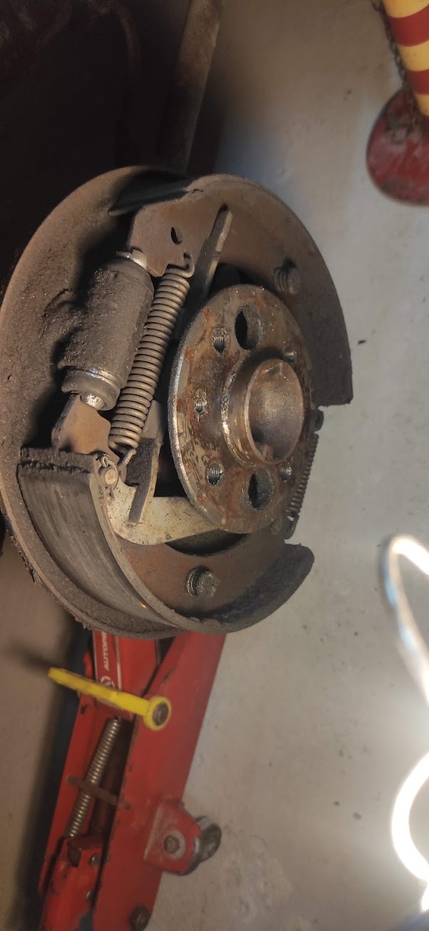

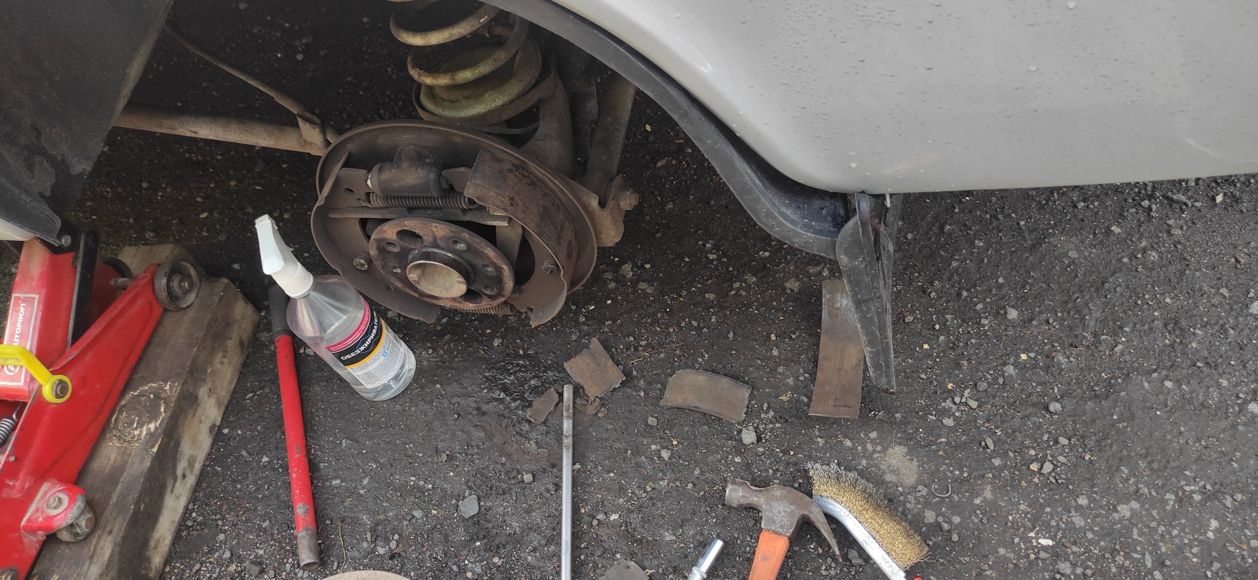

Вскрытие произошло достаточно оперативно, поскольку несколько лет назад с @SP038 уже лазили в задние тормоза. Всё смазанное было откручено быстро, барабан слез без проблем. А там и проблема вывалилась наружу:
Одна из накладок развалилась на несколько частей, а вторая (возможно от нагрева) целиком отвалилась от основания колодки.

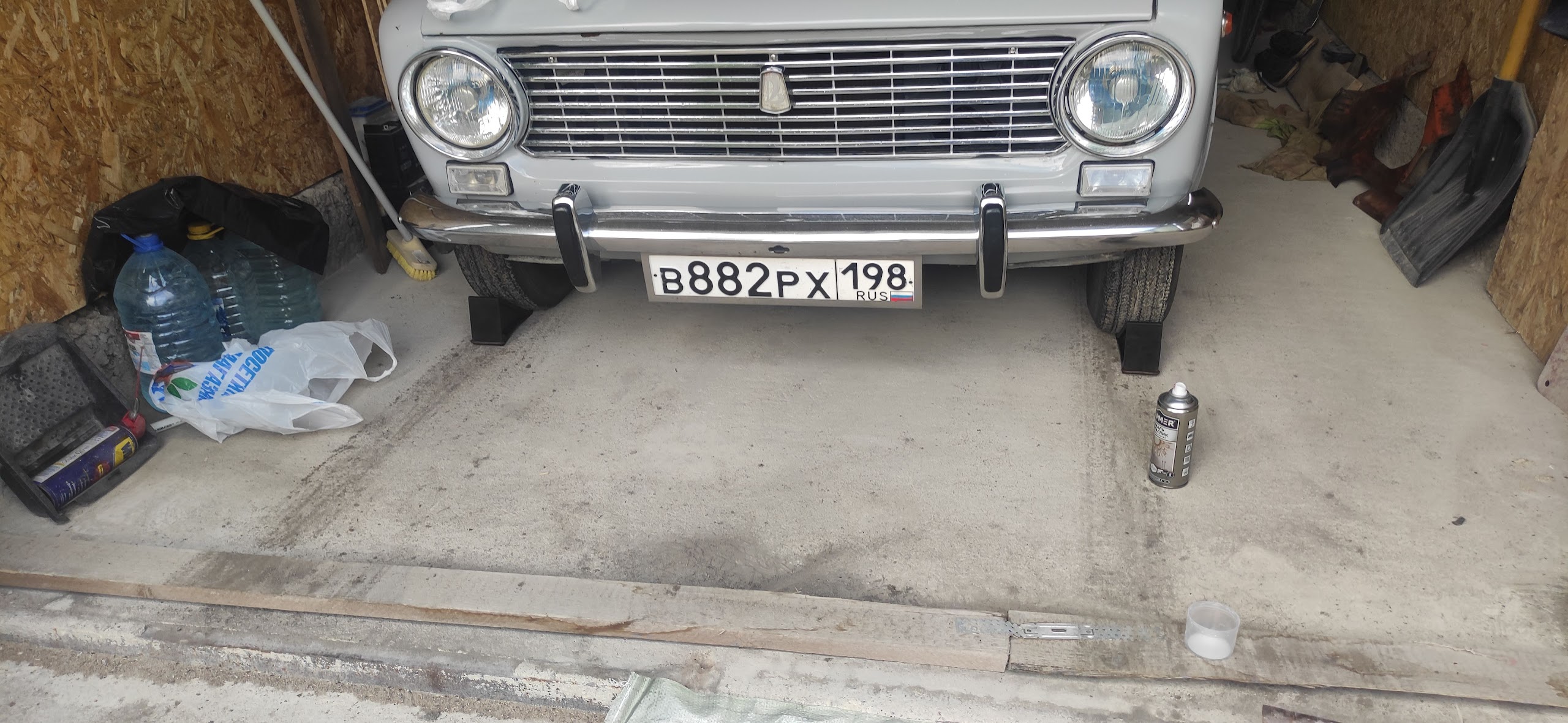

Не люблю Я заниматься ремонтом на глазах публики. Ой как не люблю. Но общественность настояла на замене колодок "на месте" . Забегая вперед скажу - лучше б поменял в гараже у себя, ибо лезть второй раз всё равно пришлось. Ну да ладно . @Кирилл 210740 из своих запасов предоставил новые колодки:
На момент проведения работ у меня почти не было опыта по их замене. Последний раз подобные работы производил я в 2013-м году на 21099 и опыт был "неудачным".

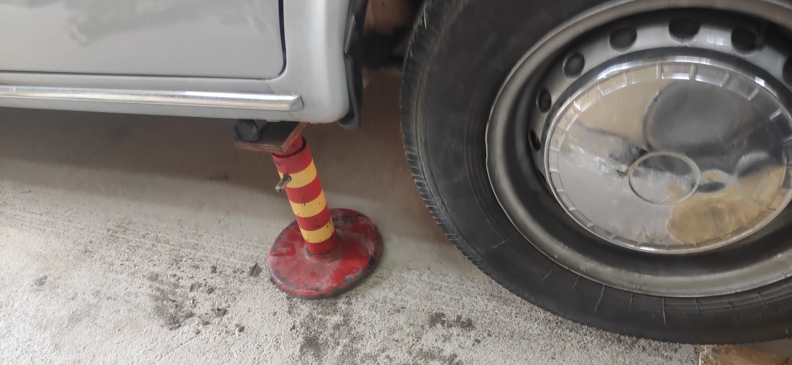

Ну и конечно же, что то пошло не так . А именно : Машина упала с домкрата. Никто не пострадал, сильных повреждений нет . Дно целое, но чуть мятое.  На вопрос "а что ж ты не поставил на подпорки машину?" ответ был выше . Ладно, машину заново подняли, подпорки были установлены. С установкой колодок помог @MOISEART и @ilusha_exc. Возник еще казус с ослаблением ручника. Гайки очень туго шли, ибо резьба заржавела. @Choser предоставил "жидкий ключ" , но на тот момент сильно не помог. В конце концов барабан был "напялен с ноги" . В седьмом часу вечера КАС-1 был покинут и направился Я в сторону дома. Километров за 5 новые колодки притёрлись и ситуация несколько улучшилась. Однако чувствовалось неравномерная работа тормозов. Вернее частичный клин левого колеса. Сделал вывод, что деформировался левый барабан и стал "овальным".

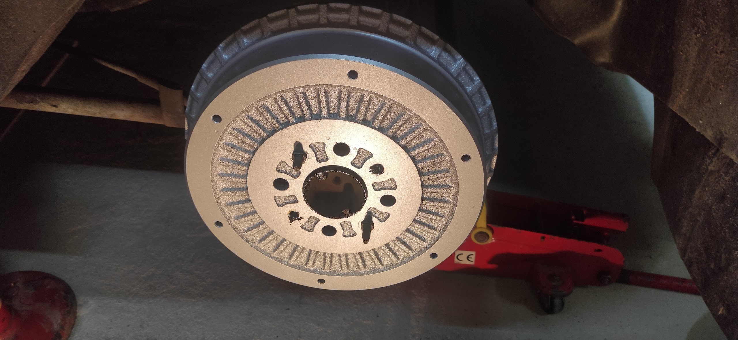

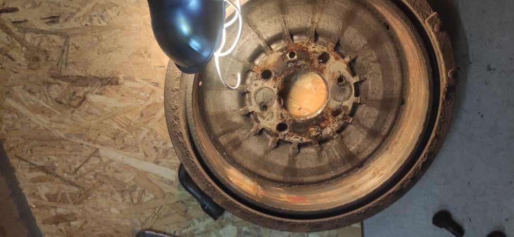

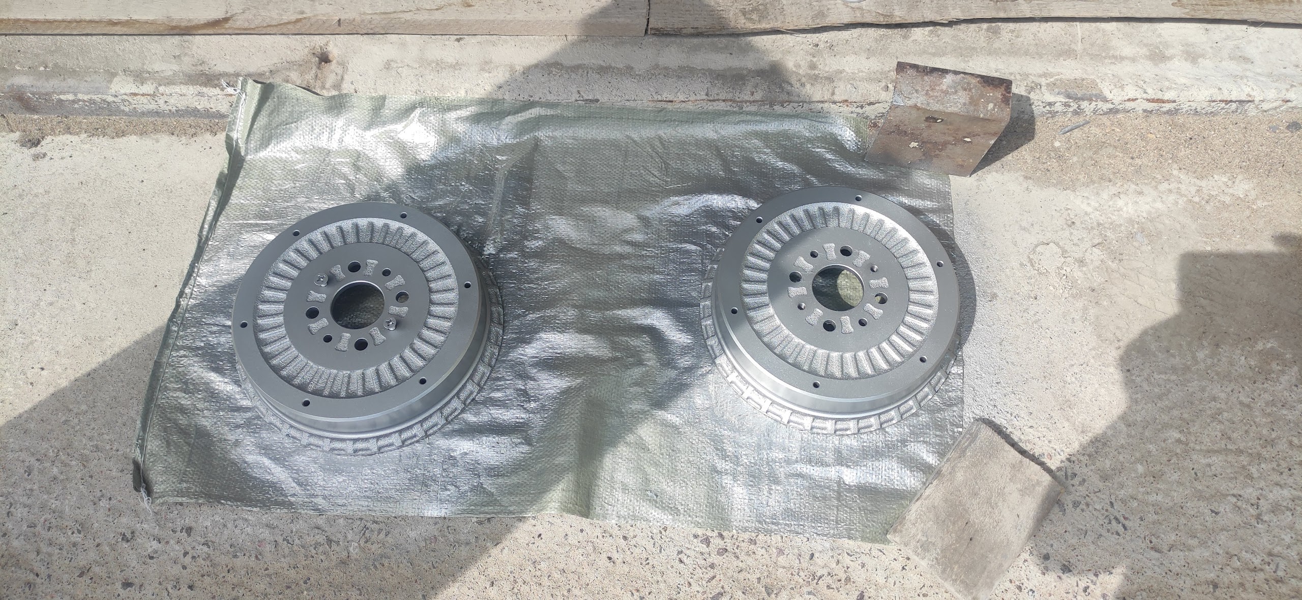

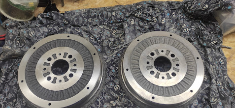

Вновь набрал @sp038. Он посоветовал купить новые Чугунные барабаны. Выбор пал на "Trialli" . Купил их я в Движком на Седова. 8 тысяч за 2 диска. Искали их долго, ибо не самая ходовая позиция. Но в итоге отдали и я привез их в гараж. Поскольку чугун ржавеет, в магазине мне краску предложили. Я отказался там покупать. Лёша сказал, что в целом "похуй на ржавчину со временем" . Но я решил иначе. Сами диски после вскрытия:
Для них купил такую краску:
покраска производилась в  лучших гаражных традициях, в 2 слоя без грунта с пылью и мухами (так крепче):
Отдельно для тех, кого заботит техника безопасности по проводимым работам:
Ну и результат с левой стороны выглядел так:
А вот с правой стороны работы было чуть больше. Там ещё и цилиндр умер. И , судя по ржавчине и грязи вокруг, тёк он долго и не работал нормально (если вообще работал). Да и накладок много:
Цилиндр был заменен. Колодки установлены. Позвал друга - прокачали тормоза с правой стороны. Ходовые испытания показали, что тормоза есть. Я б ,конечно, для профилактики все бы прокачал, но да успеется. И надо натянуть ручник (ведь все таки я смог его ослабить).

Как барабаны-то7 не бьет педаль? надо тоже менять, или старые точить. Думаю)))
55 минут назад, A_nikolaenko сказал:
Особо не ездил еще
1 час назад, A_nikolaenko сказал:
Старые точить -на классике мало помогает, как правило они сильно бьют из-за того, что окисляются в месте контакта стального бандажа и солюминового корпуса барабана. Проточишь, а через месяц опять бить начинает. Иногда даже видно по торцу как окислы отжимают бандаж.
1 час назад, ghostrider сказал:
О как. Не знал. Но думал я точить или нет не поэтому. Взял как-то новый, люминевый, кинули его на станок со знакомым токарем - а он кривой((( И если не видно разницы, казалось бы...
Так-то биение, в общем, и небольшое, на педали почти не ощущается. Хз короче, буду дальше думать. Может и вообще ничего делать не буду, оставлю как есть. Хорошо делать машину, которая в обозримом будущем будет ездить максимум раз по пять в год - смысл?)
Новые это вовсе не значит, что будут ровные, приходилось и новые из магазина протачивать. Кривые барабаны, кривые полуоси, и одно биение не компенсирует другое к сожалению.
18 часов назад, ghostrider сказал:
Эт я знаю. Потому и думаю)))
Но 10К за чугуняку отдавать на практически не ездящий автомобиль пока что жаба душит)))
Возможно вообще ничего делать не буду с ними. Заменю колодки и трос ручника. В конце концов, не так оно и вибрирует)))

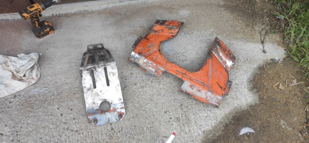

Для того, чтобы путешествие прошло без неприятных поломок, машину предварительно надо подготовить. Основной технический момент ранее описал @SP038 в посте выше. Замена шкива помпы в Kolhoz Garage длилась много времени, т.к. обломилось несколько болтов в процессе демонтажа. Детальный осмотр радиатора показал, что ему требуется либо ремонт, либо замена. По низу радиатора уже видна явная коррозия в сотах. В запасах есть еще один б\у радиатор, возможно из 2-х будет собираться один... когда-нибудь и кем-нибудь.

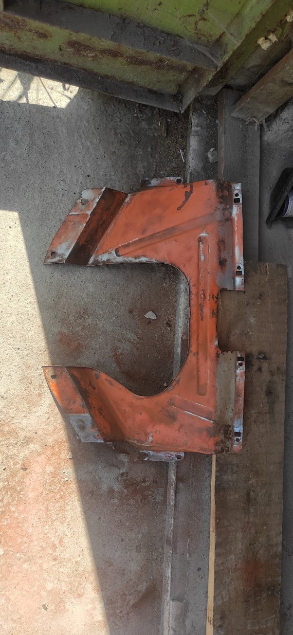

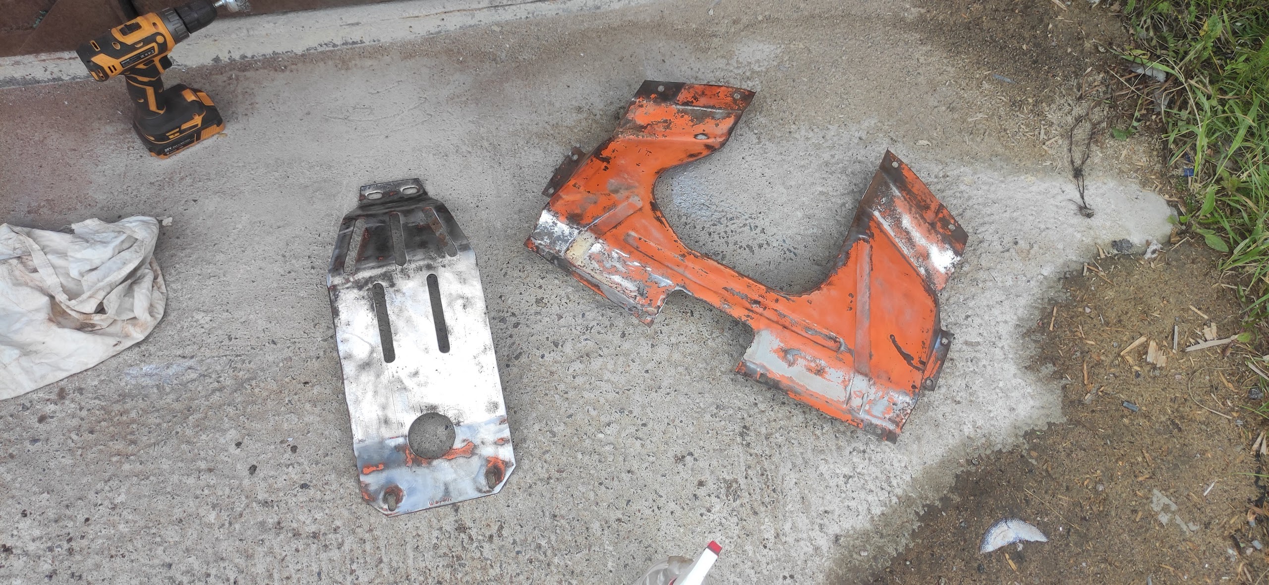

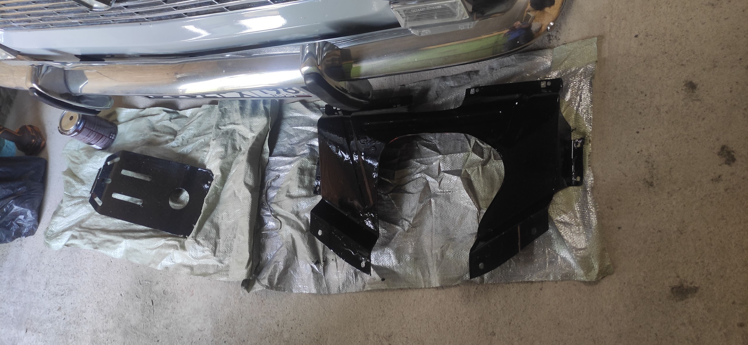

Еще давно меня беспокоила защита, вернее её вид. А поскольку ранее я обслуживал генератор, то защиту на место сразу ставить не стал. Решил покрасить .
предварительно почистил от старой краски
в лучших традициях красить решил такой краской:
поскольку делаю "топовую реставрацию", красилось всё "сопой" с мухами и пылью.
Сначала одна сторона, потом другая.

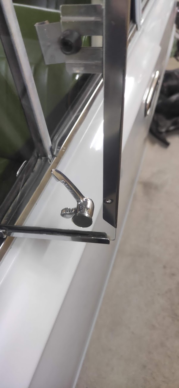

В один из солнечных июньских дней спустя 52 года отвалился замок форточки. Печально, но что то надо с этим сделать. Для приклейки замка на место был куплен в би-би такой клей:
а на озоне купил фонарик ультрафиолетовый для ноготочков с питанием от провода тайп си:
в одну из суббот в гости заехал @HKResolut и мы наклеили замок форточки. Получилось криво, т.к. клей практически мгновенно схватился...
Спустя месяц не отвалился, несмотря на жару и направленные солнечные лучи.

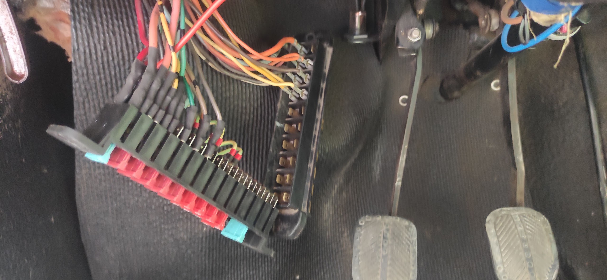

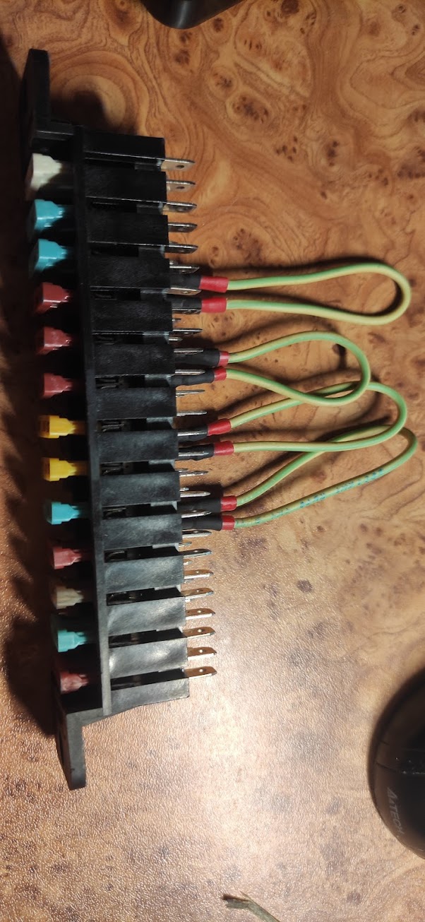

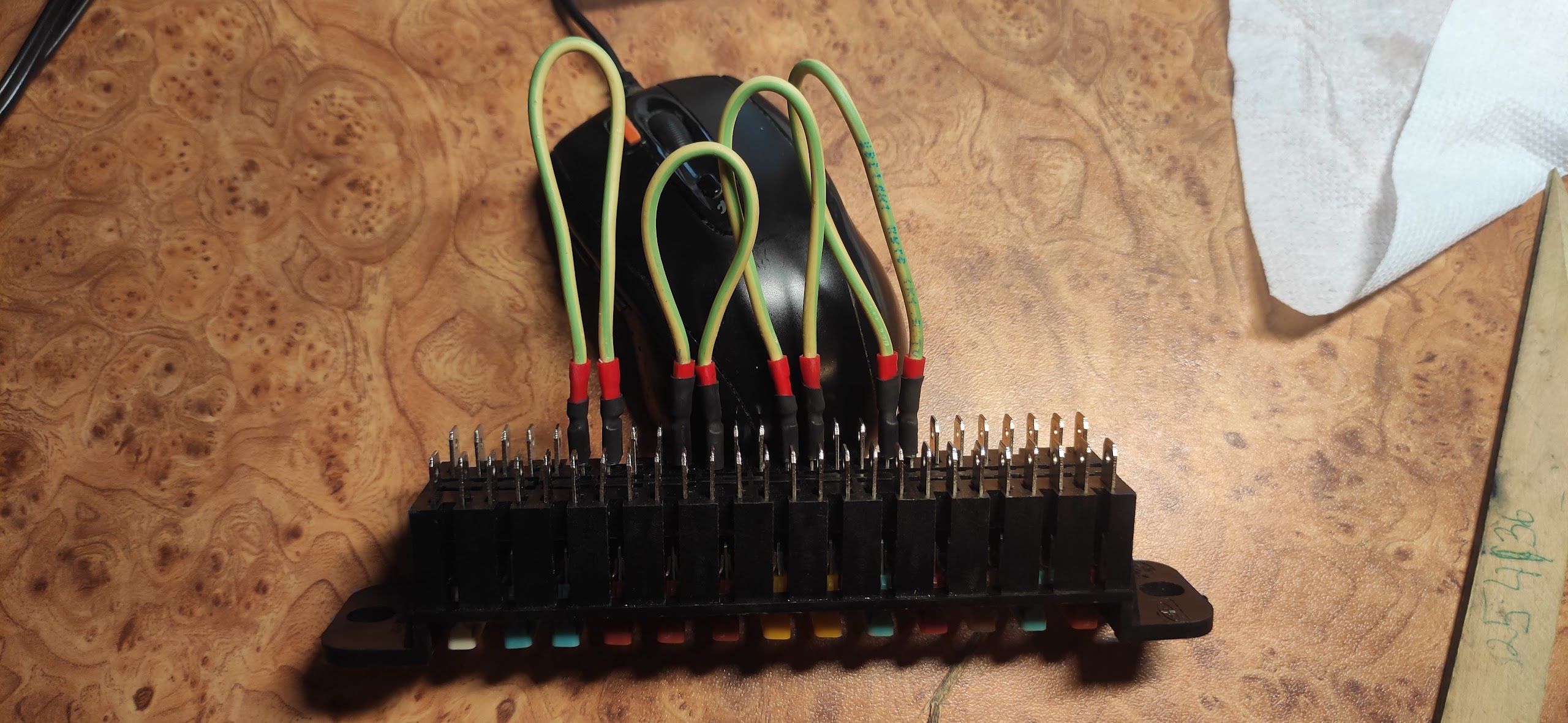

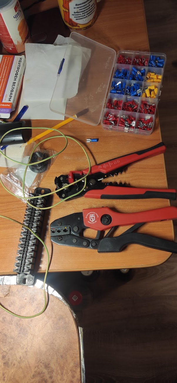

Уже 2 года своего часа ждал блок предохранителей от 3102 (или как его там). Собственно приступил к его замене. Наделал перемычек:
И поменял:

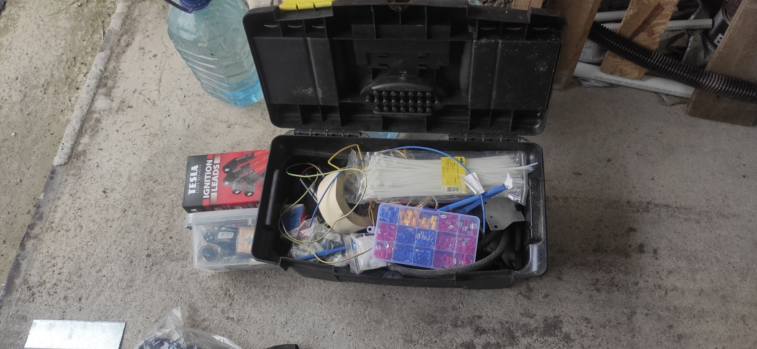

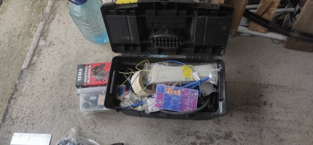

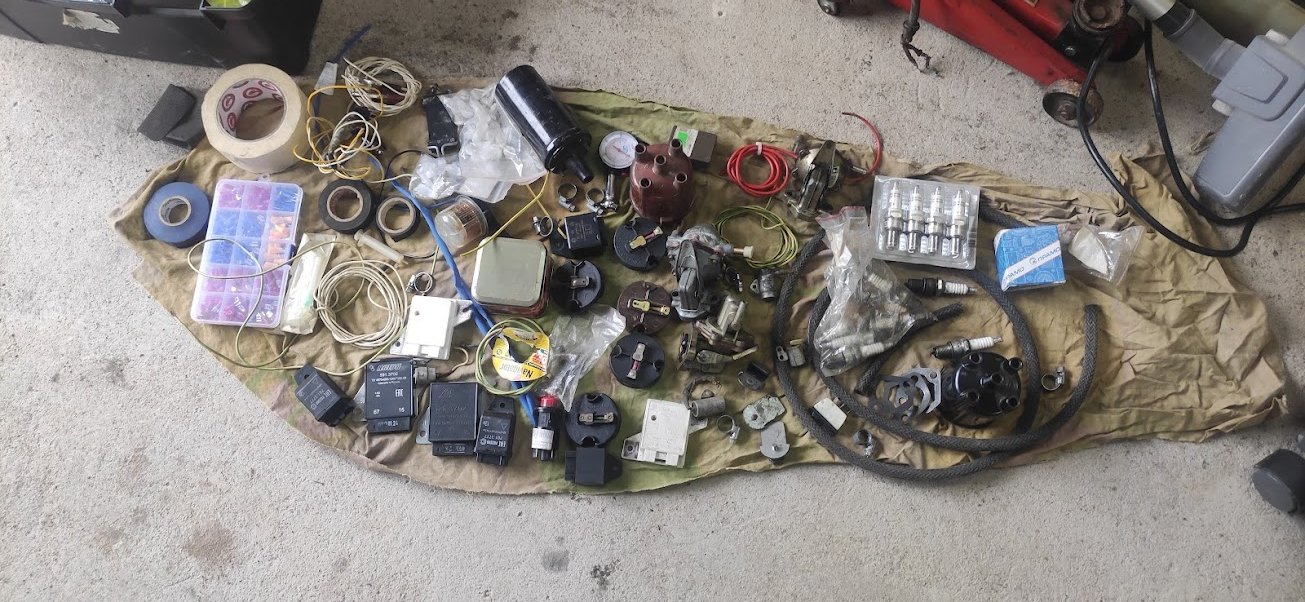

За несколько дней до отъезда шла активная экипировка автомобиля под данную поездку. Учитывая опыт предыдущих поездок, список собранных запчастей был собран обширный:
Как видно на фото, набор достаточно обширный. Реле, куски бензошланга, свечи, бегунки, крышки трамблёра.... Много всего. 3 бензонасоса так, для подстраховки)
Были заказаны на маркетплейсе 3 камеры R13 от разных производителей. Набор инструмента, различные технические жидкости. Из дополнительного иструмента - бустер, который был приобретён по случаю смерти генератора в иже .
