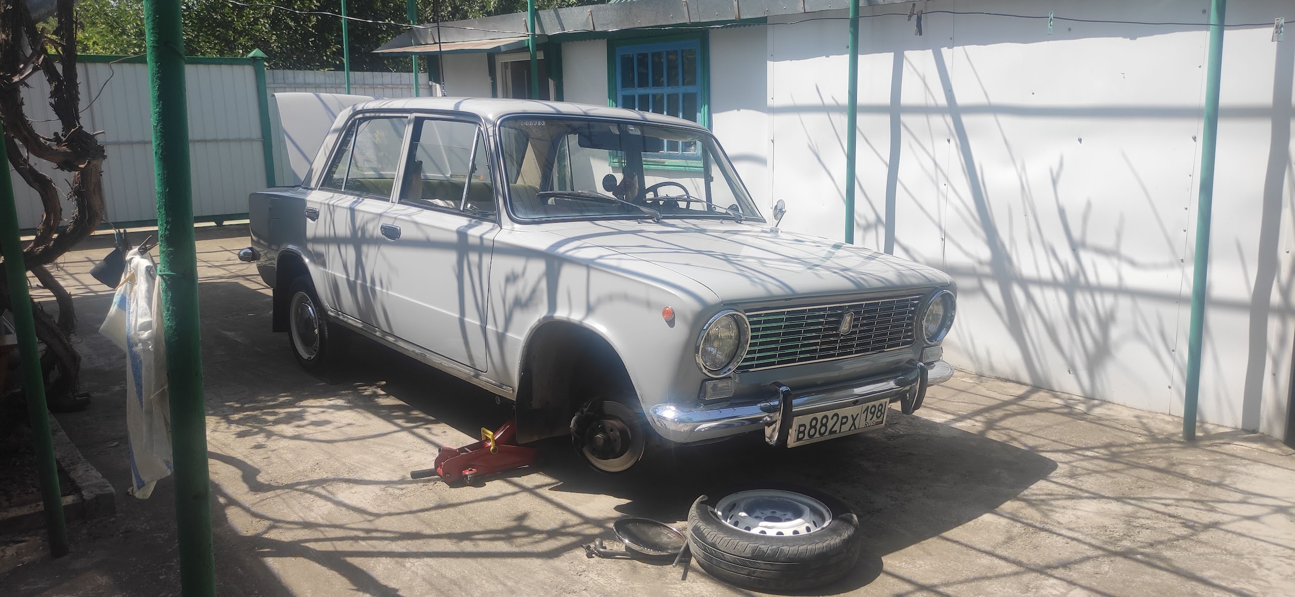

Хайпово, но сойдет. Также небольшой осмотр был выполнен по машине:
Проверил колодки, накладок много. Визуально все в порядке было.

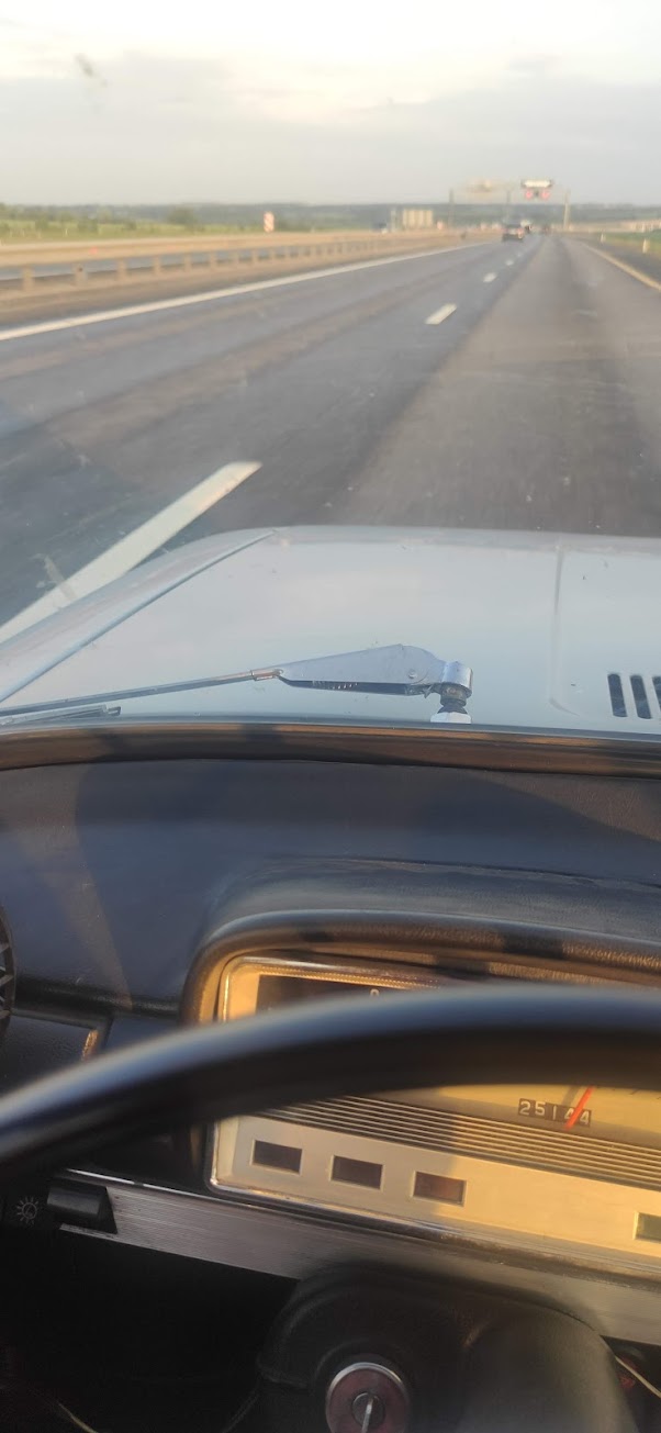

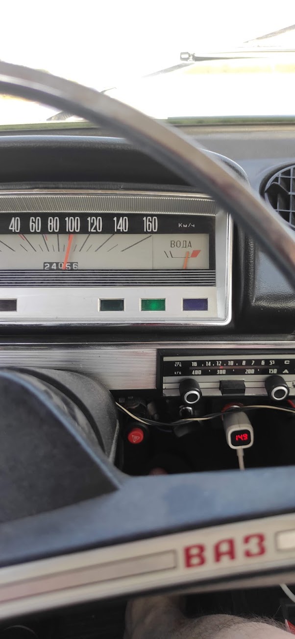

А температура двигателя не сильно радует:
Если жать гашетку за 100 км/ч по спидометру - температура стремится в красную зону. Но 100 на спидометре - 80 по факту. А это такое себе... Пришлось искать компромиссы: Где температура позволяла - топил, потом сбавлял. Но ехал. И еще меня радовало, что машина ,несмотря на жару, ехала стабильно. В отличии от ряда междугородних автобусов, которые стояли на обочине в сломавшимся состоянии с пассажирами, что изнывали от жары. Где то к 7 часам вечера Я добрался до Ростова, встретился с продавцом. Тот восхитился состоянием , с радостью зеркало продал. Далее заехал в магнит, купил воды, заправился и дальше в путь. Впереди была долгая ночь.
