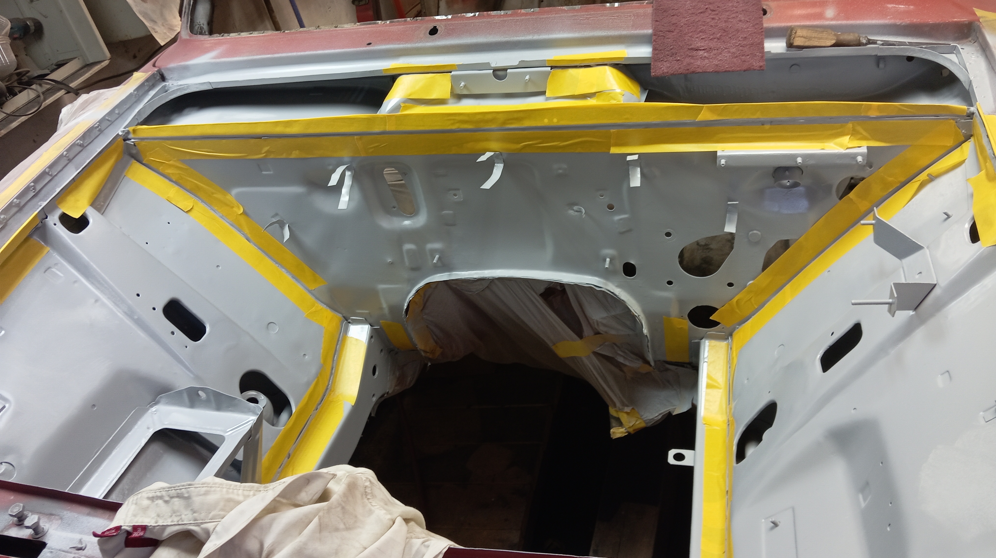

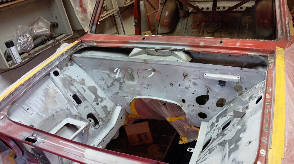

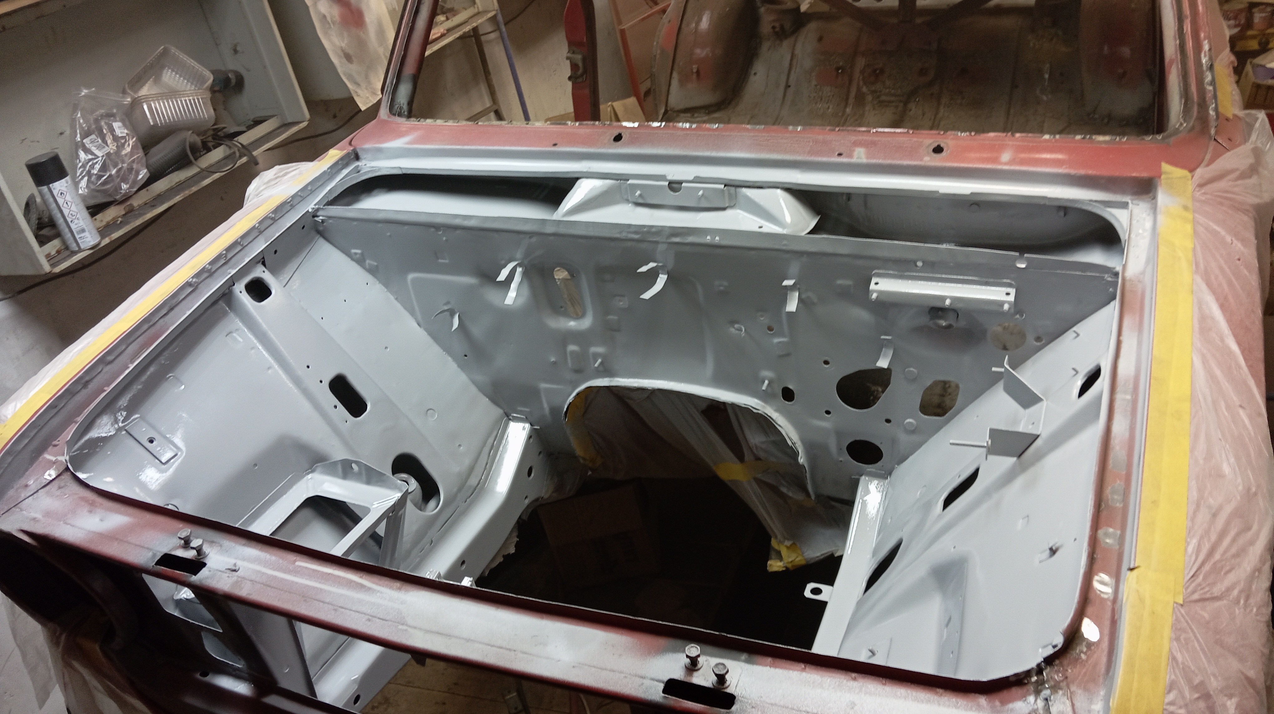

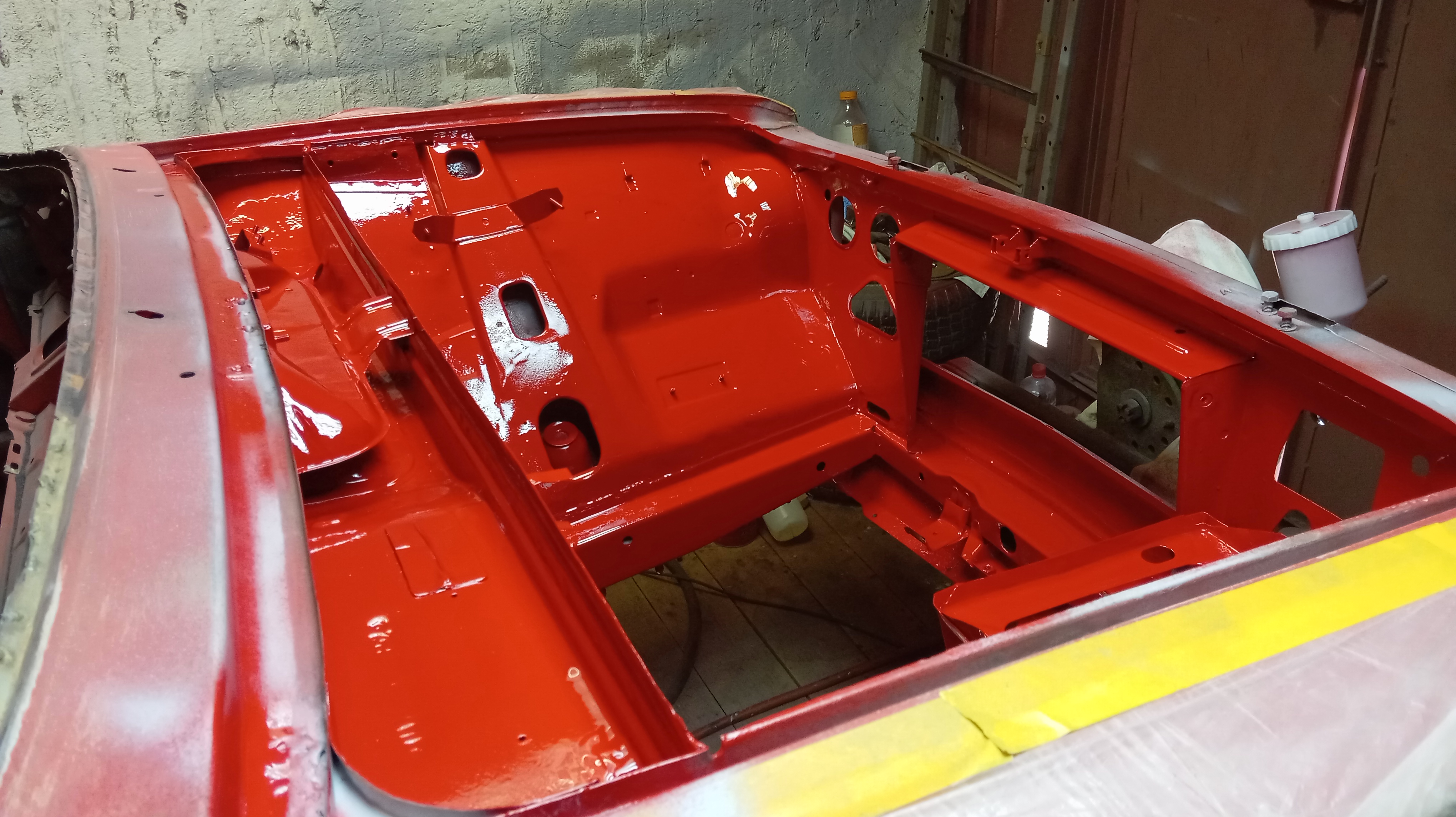

Далее все заварил и зачистил
Какая-то дриставрация мюзейная, можно без вот этого вот сделать слив как с люков итд, как я делал, собсна.
Но это не канон, конечно

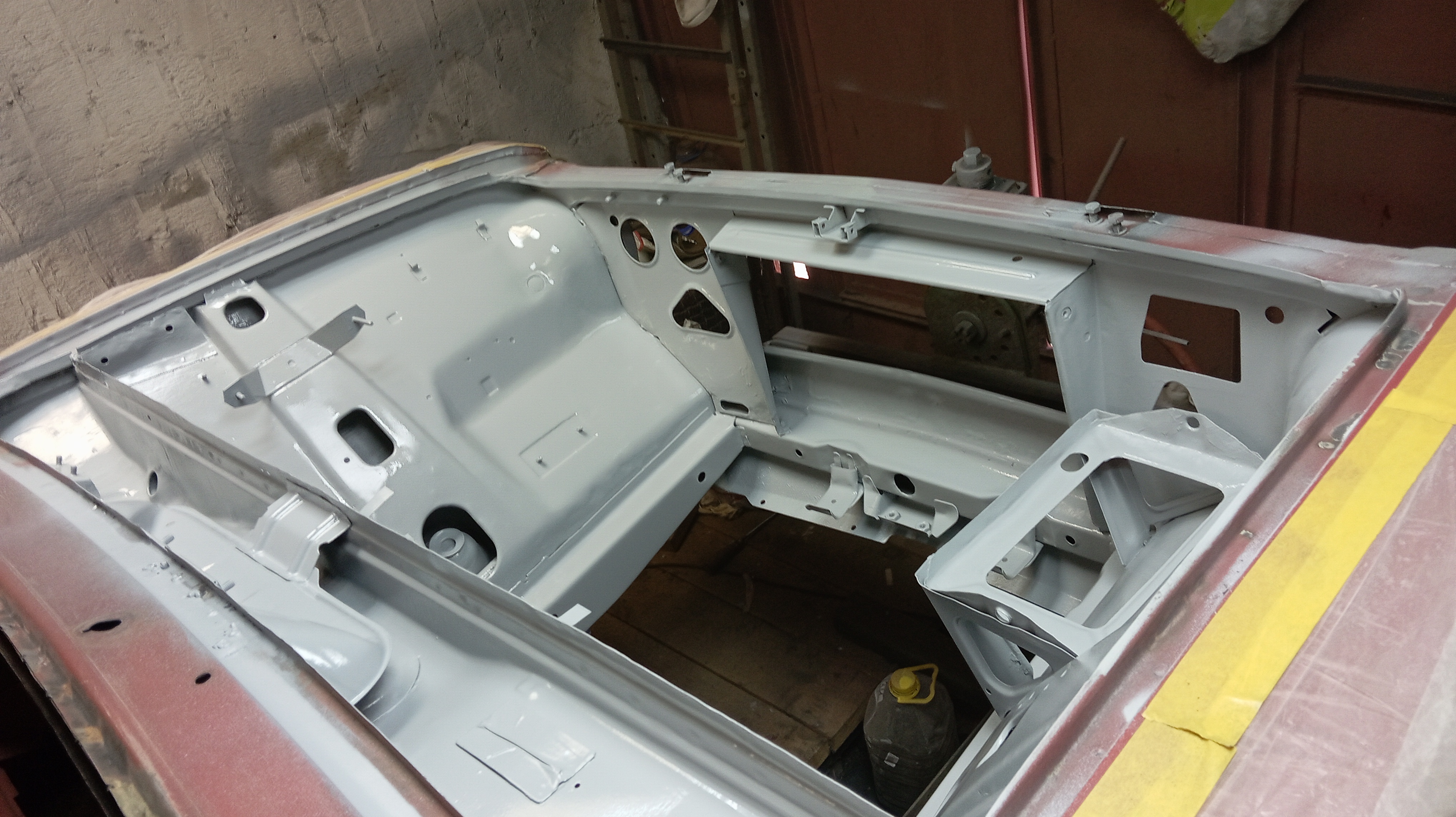

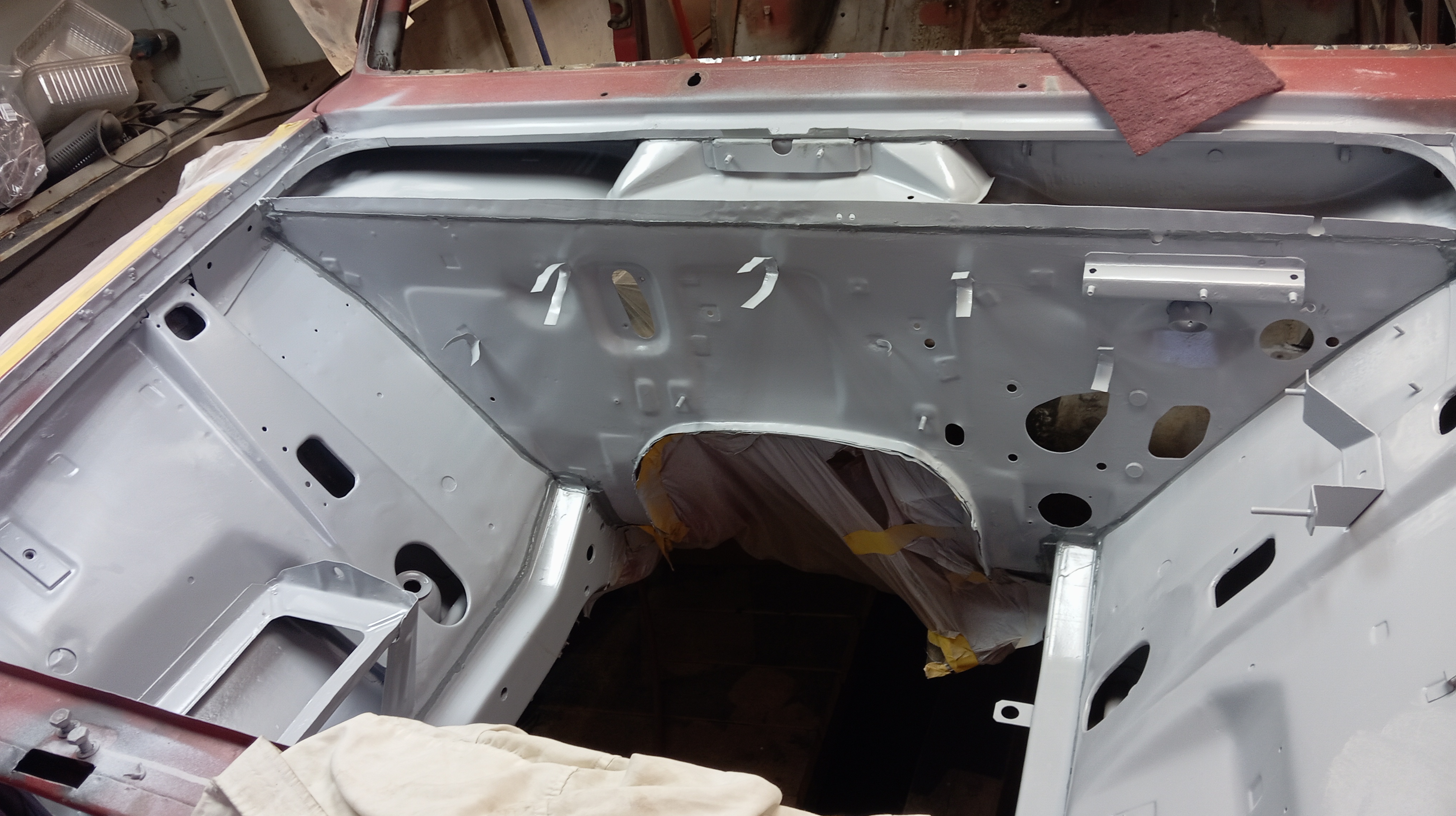

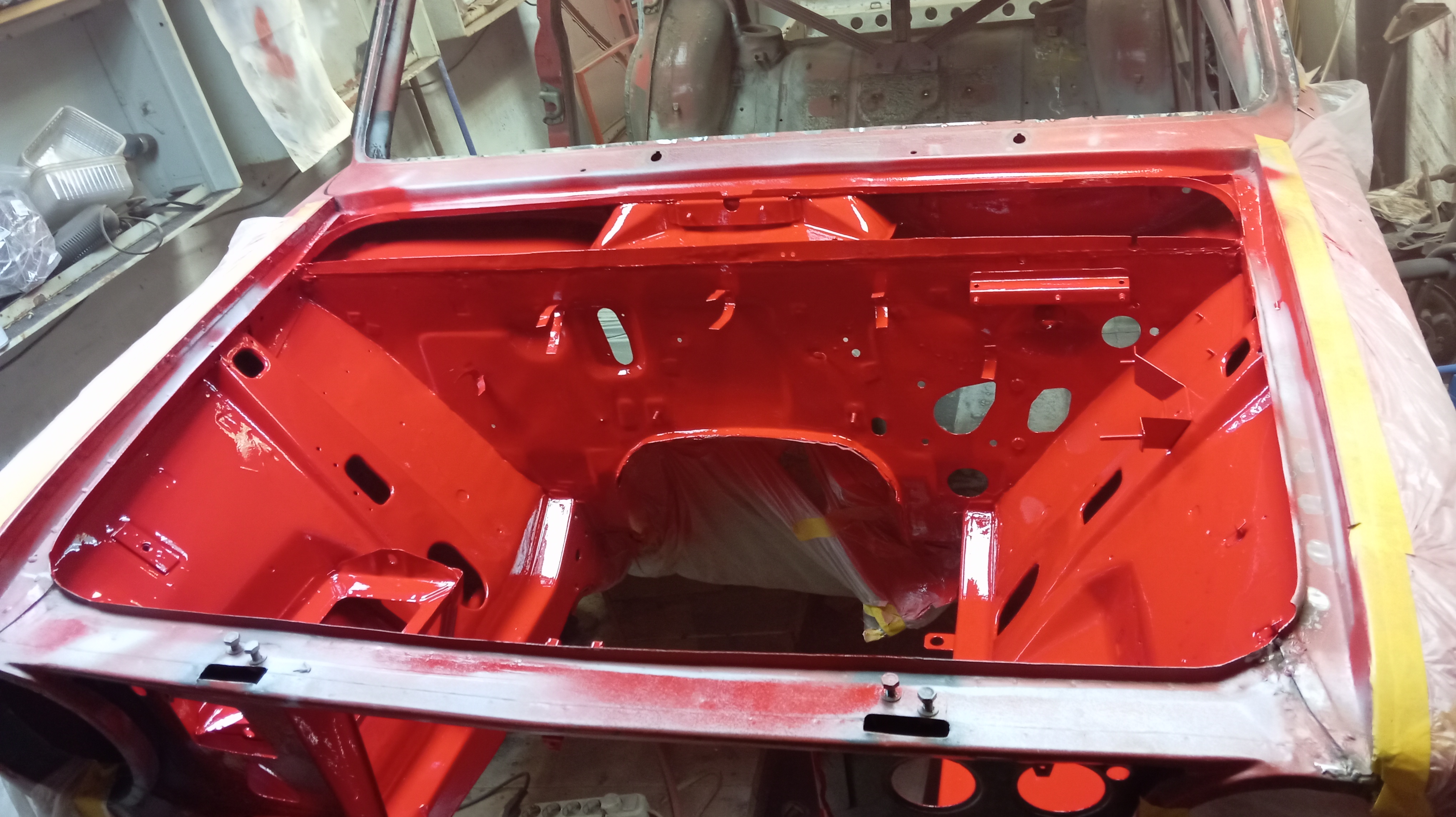

Давненько не было прогресса.
Забубенил на место массу двигателя.
Приварил новую скобку для проводов взамен сгнившей.
Еще приварил самодельные уголки, которые делал ранее.

Хоть и поздно уже, но на будущее: герметик легко убирается обезжиривателем. Но в целом, рейтингово получается!
Надо будет и мне уровень подготовки подкапотки повышать, а то школота уже обходит... :mellow:
Подтеки в подкапотке не убирали даже #сзавода. А вообще, я приноровился лезвием шишки снимать, а далее уже р1000, р2000 и полировка абразивом. Но надо ли оно там - решать только тебе.
Обезжиркой, по-моему, легко убирается вообще все! Ну, или почти все)))
У меня она литрами расходуется)))

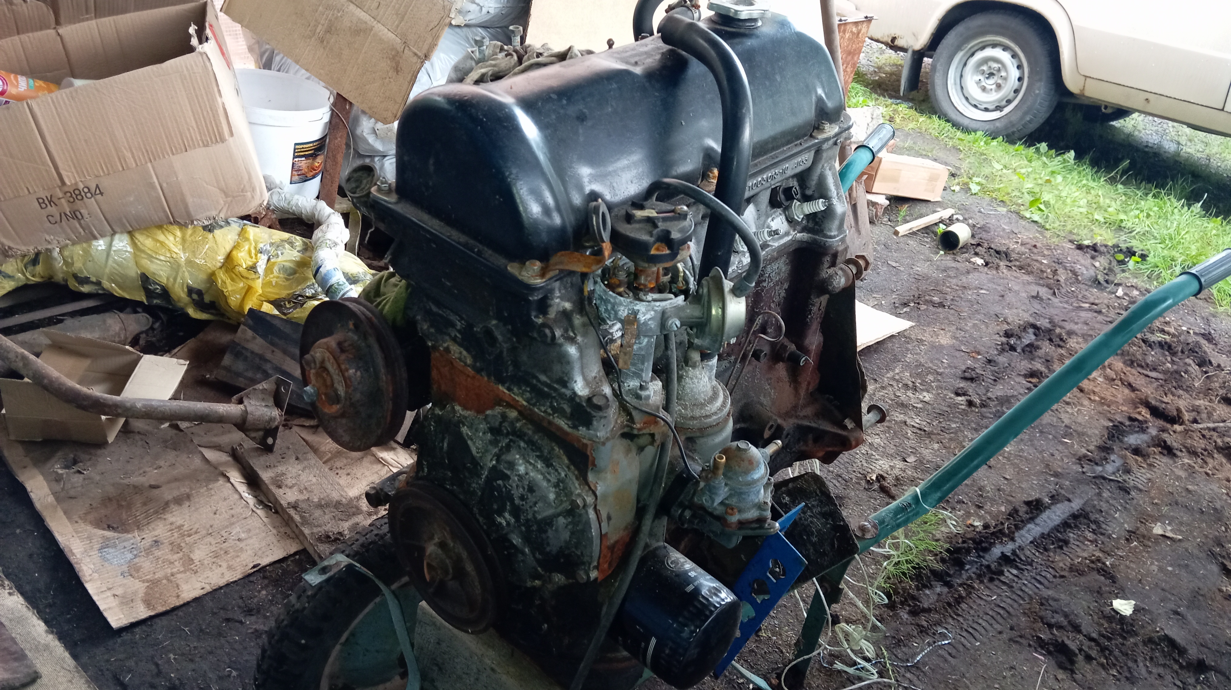

Продолжение по мотору.

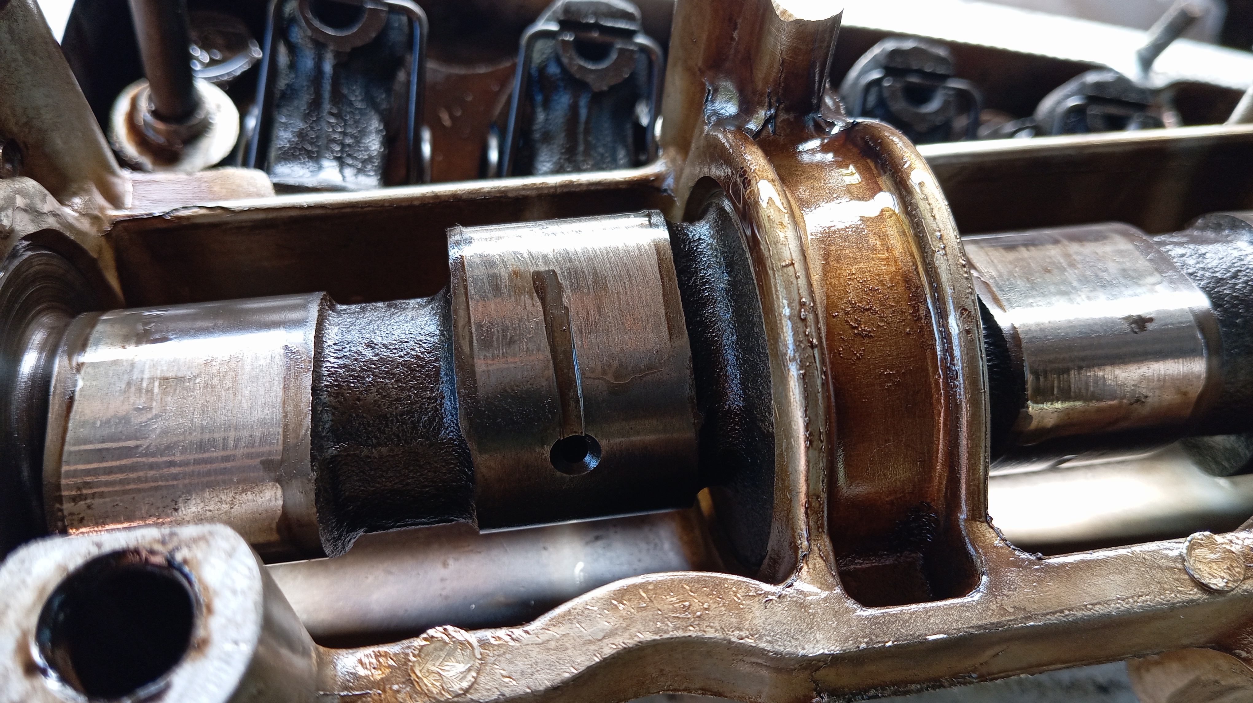

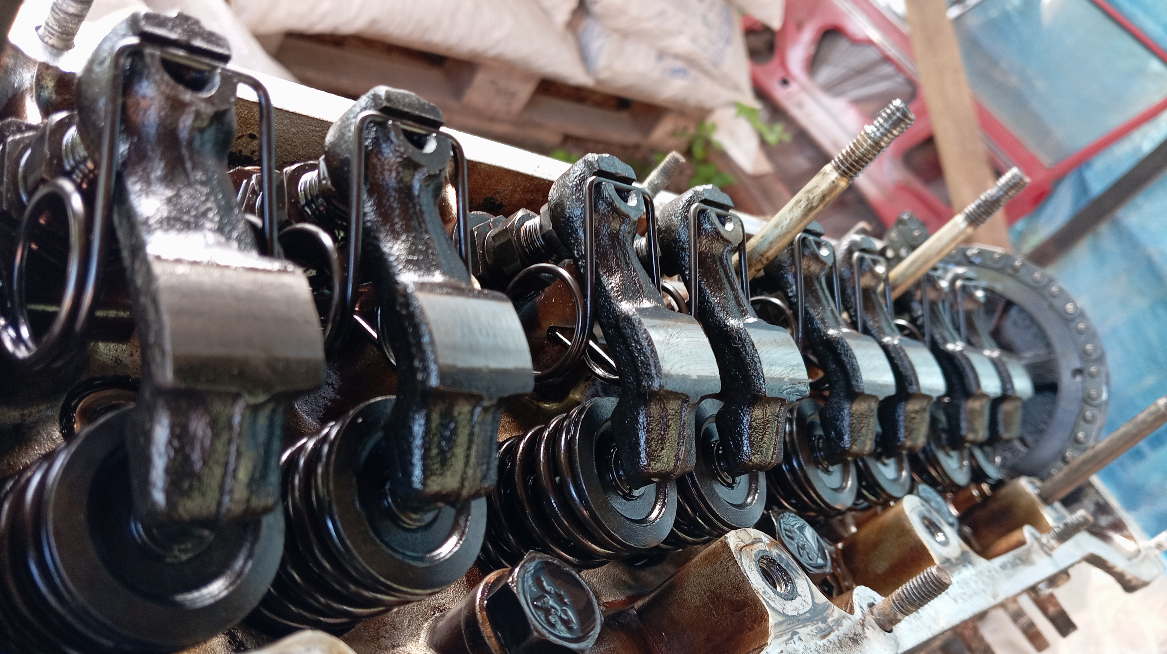

Раскидал навеску, далее снял распредвал. Он оказался в мюзейном сохране, но со следами дедушкиного тюнинга.

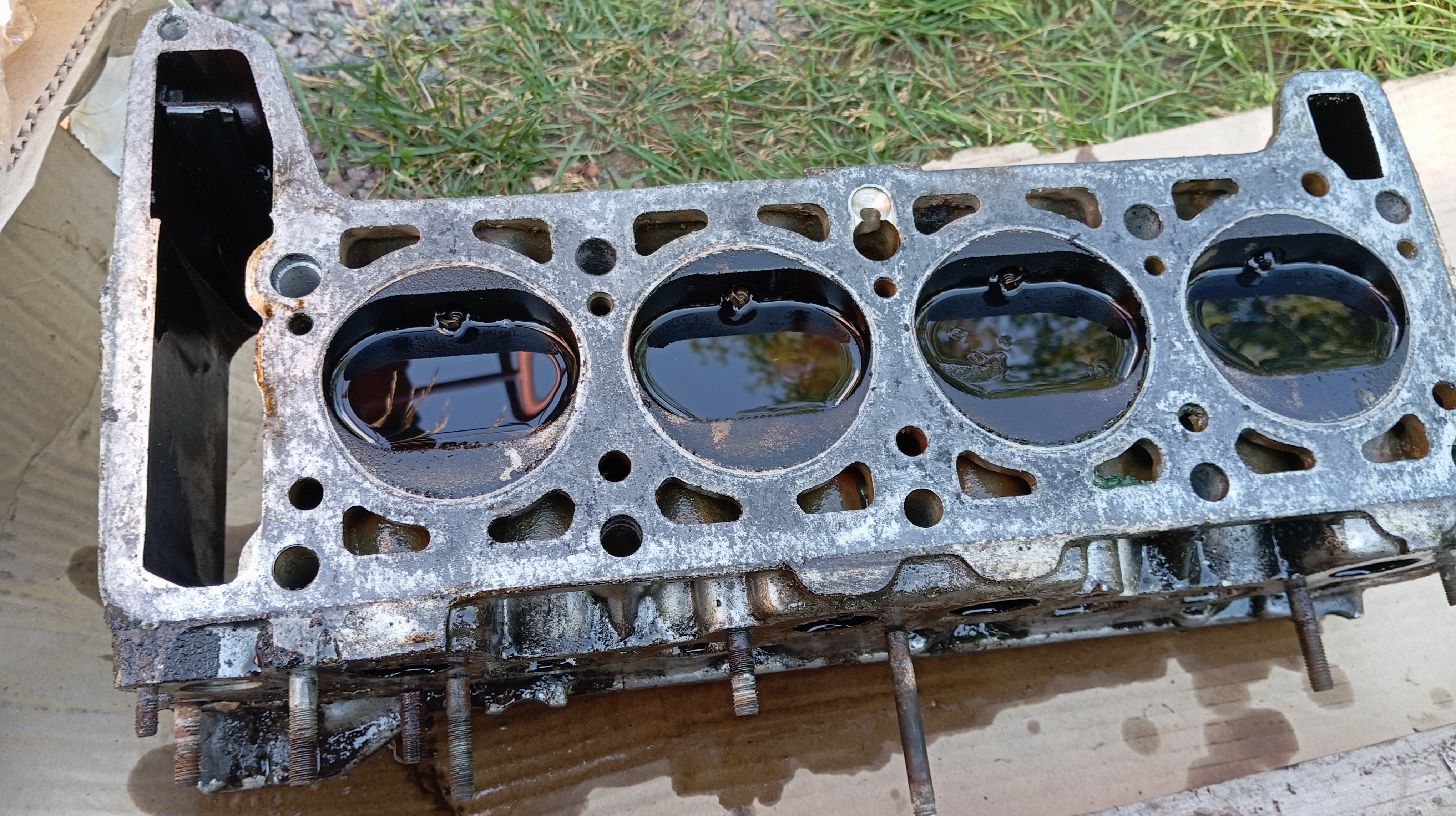

Сама гбц достаточно чистая. Налил керосин, потихоньку он со всех клапанов ушел.

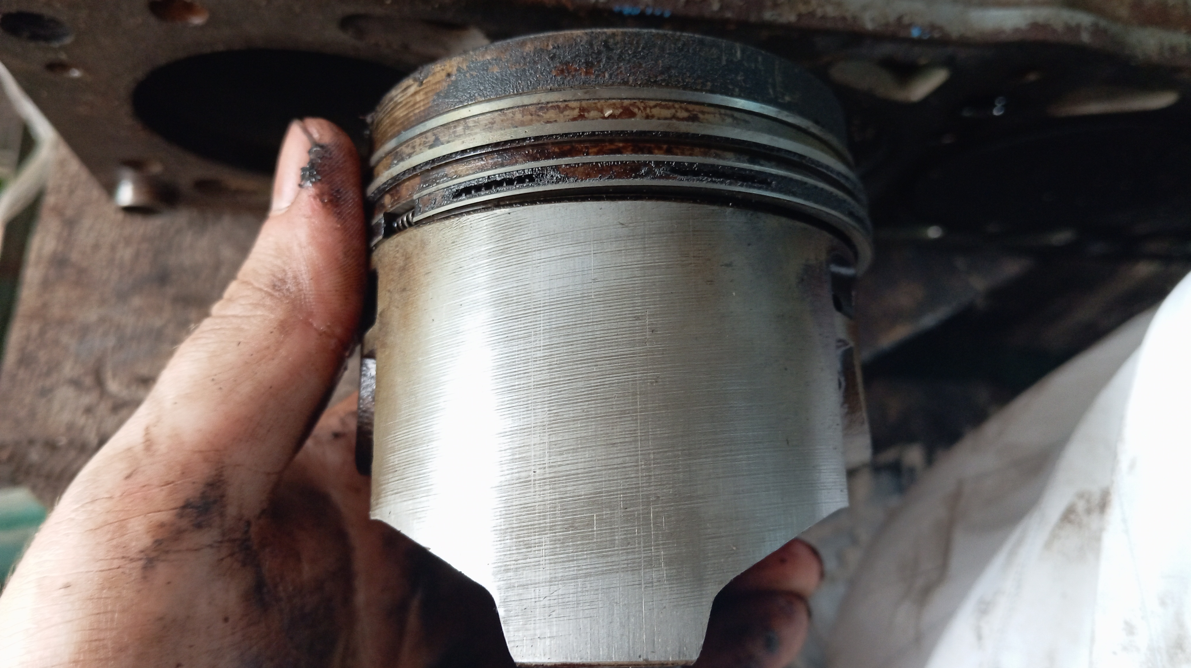

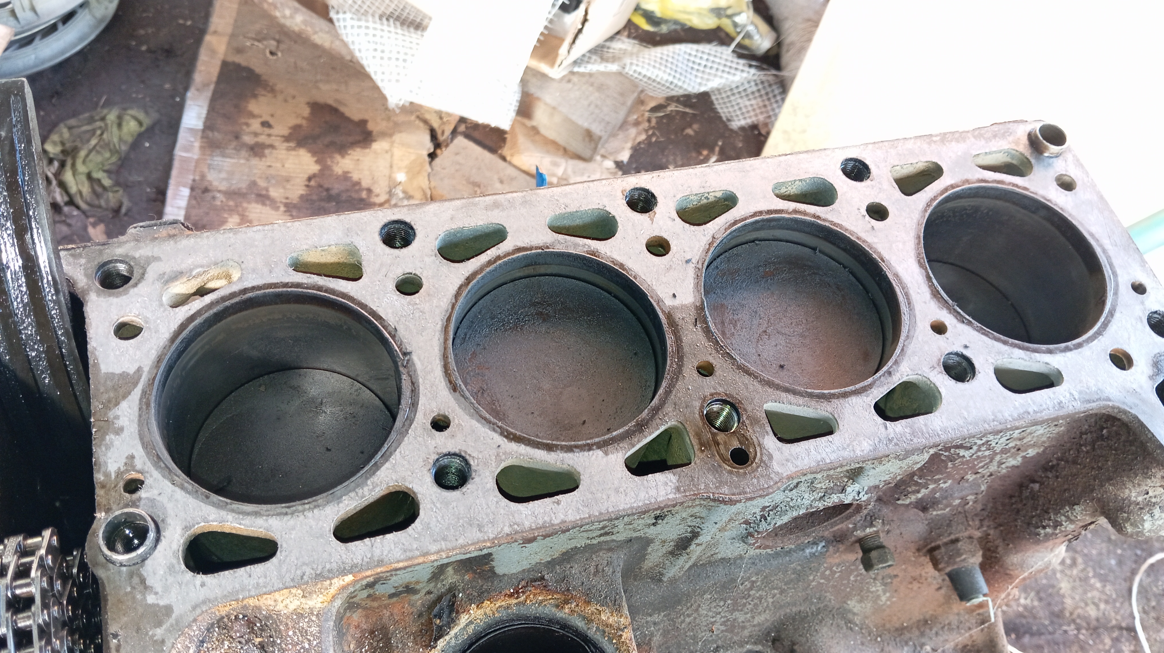

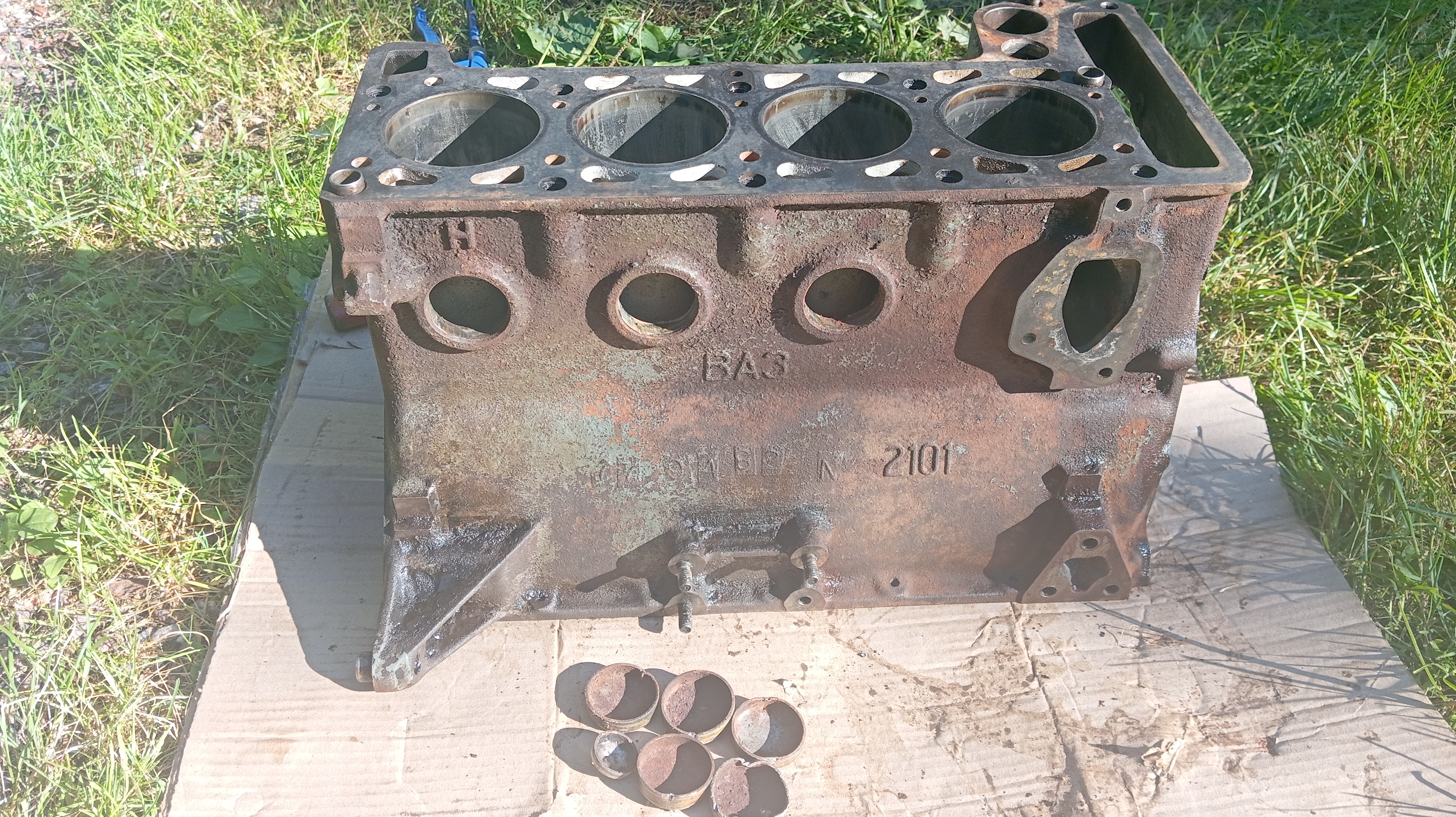

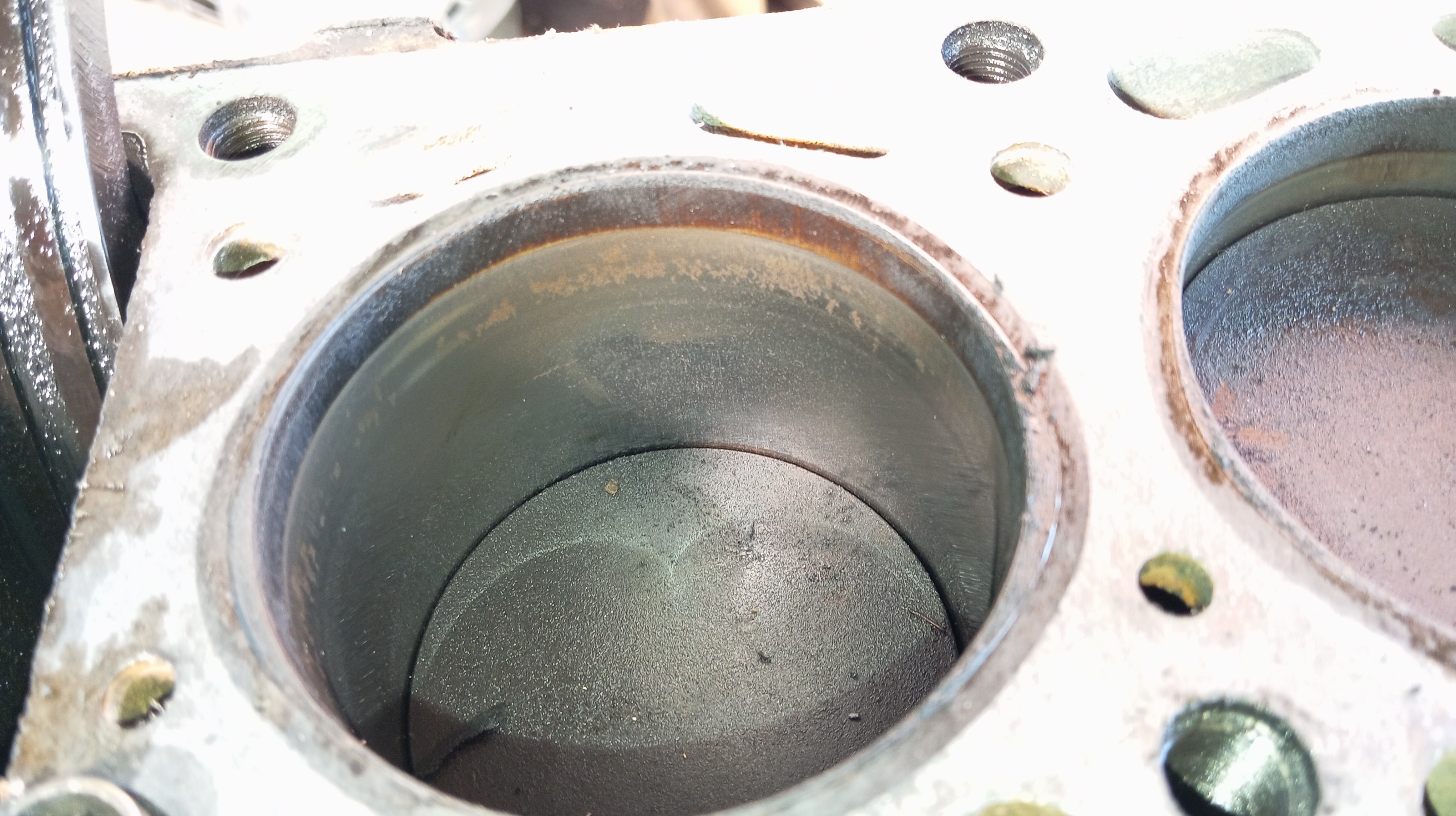

Блок, на первый взгляд, тоже неплохой, какой-то явной ступеньки на стенках цилиндров не ощущается. Поршни руками тоже не болтаются. Достаточно ли будет поменять кольца и не растачивать его?

Рассухаривать однозначно. Смотреть зазор во втулках, менять при необходимости. Маслосъёмные точно менять.
Если зазоры клапанов и втулок в допуске, то отчистить от нагара и притереть клапана.
Распред лютый, впервые вижу заточку почти до самого пика.
Разбирай, да меряй горшки. Либо снимай кольца, все отмывай и роняй поршни без них. Зазор будет. Вопрос только - какой? Если в пределах разумного, то меняй кольца и обратно все скидай. На фэстивали ездить хватит.
Разбирай, мой хорошенько и смотри состояние поршней. Как вариант раздобыть нутромер и промерить состояние цилиндров. Ну и тест поршневым кольцом никто не отменял.
Фестивалить и хранить можно и на таком моторе.
В принципе достаточно просто перебрать мотор на с новыми вкладышами/кольцами/прокладками и будет хорошо. А вот ГБЦ хорошо бы сразу сделать как положено. И плоскость фрезернуть на чисто. Чтоб проблем не было.

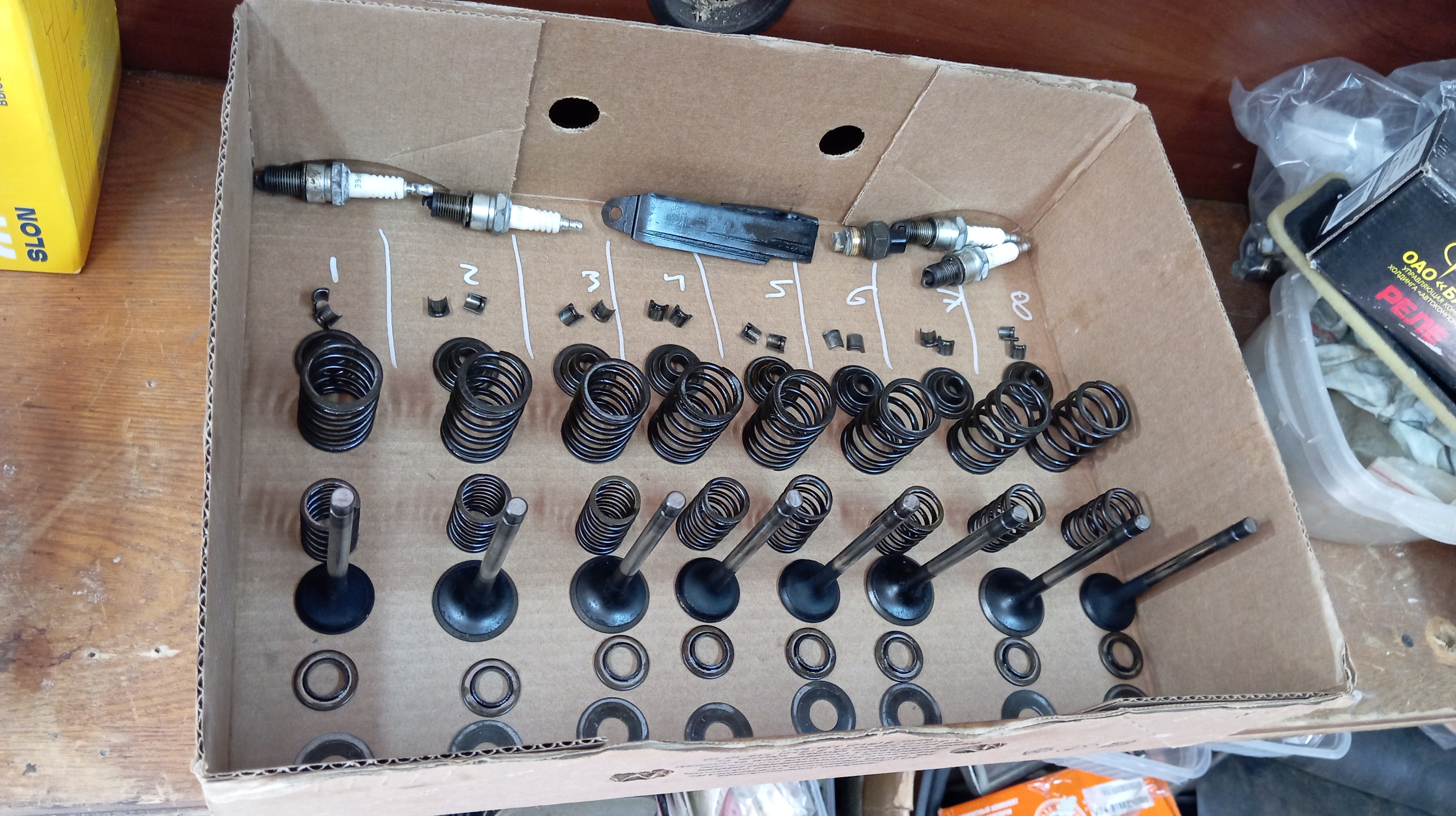

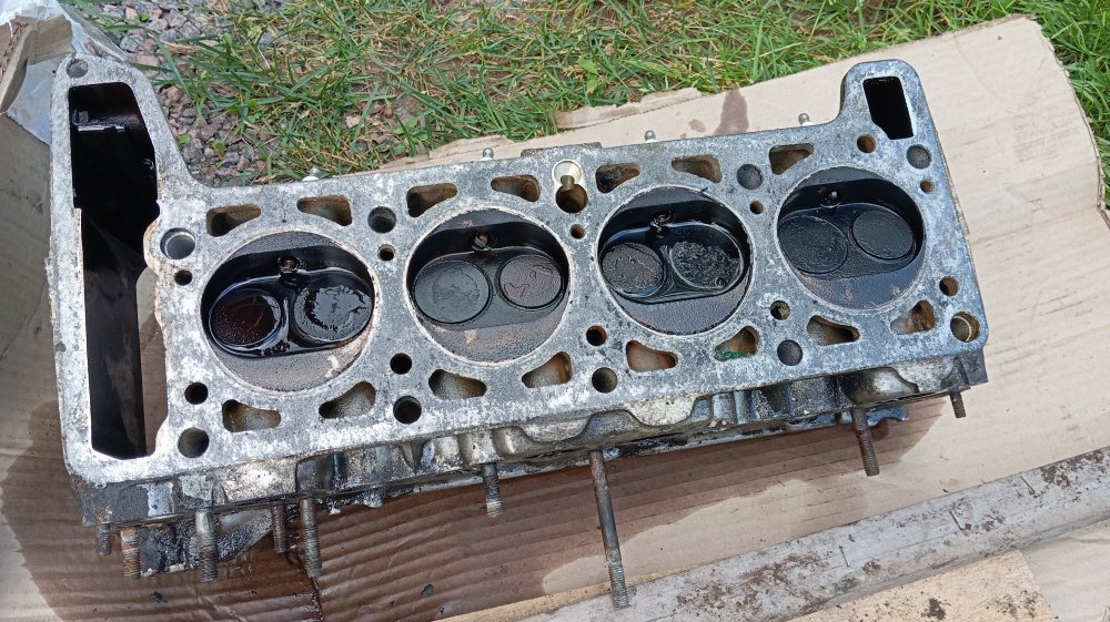

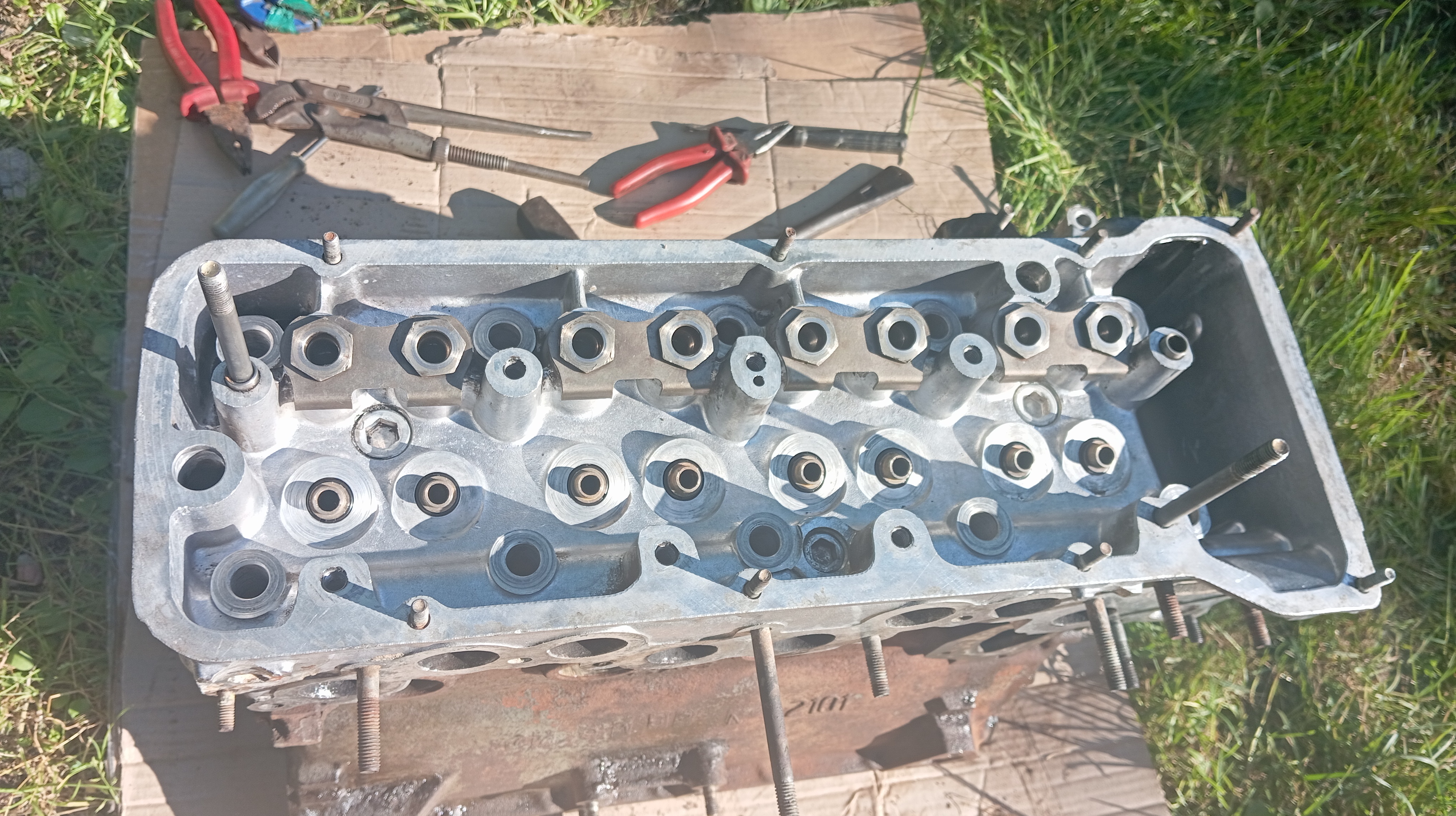

Собственно раскидал вчера гбц.

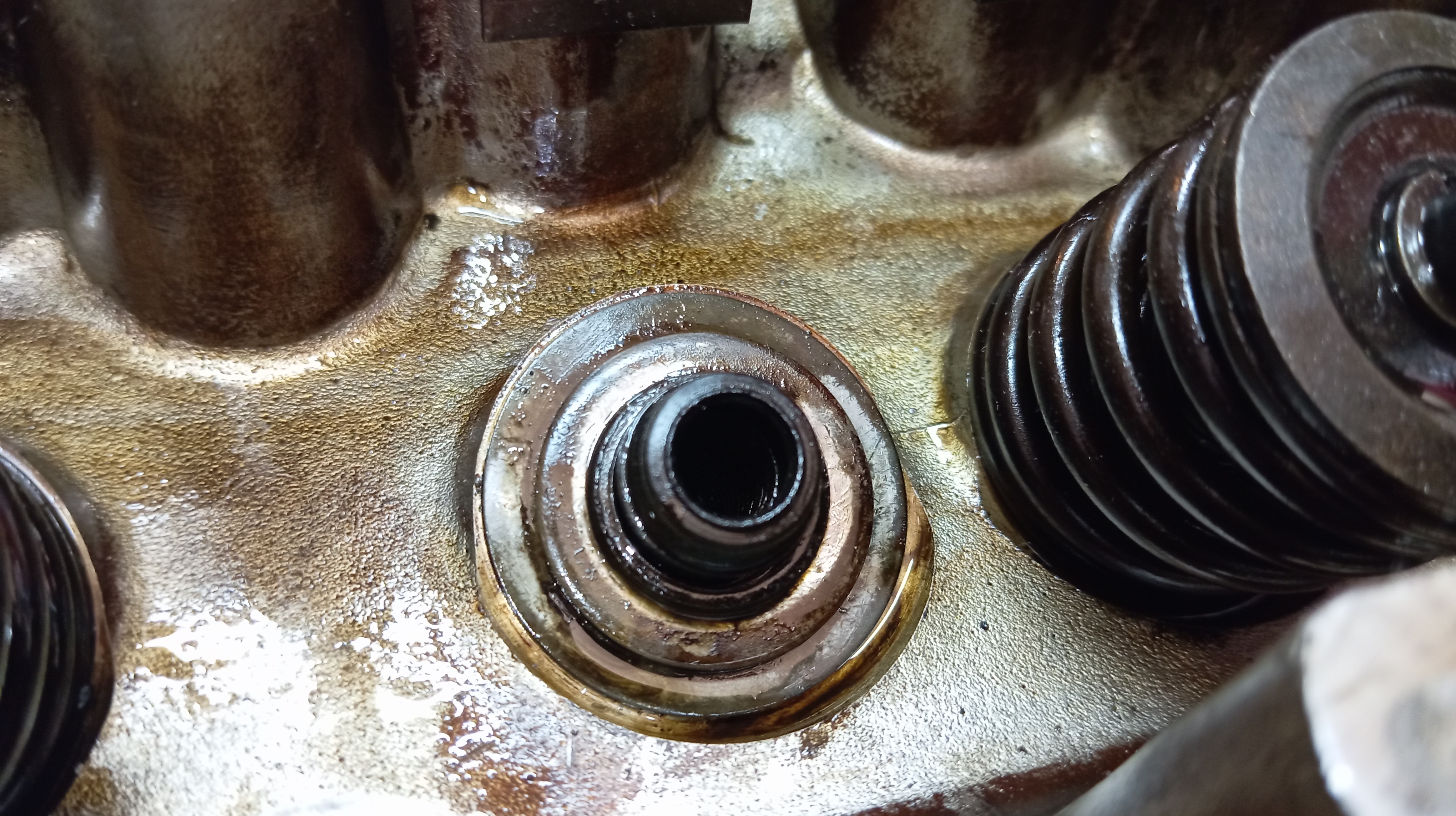

К моему удивлению, колпачки были убиты напрочь, хотя мотор не дымил.

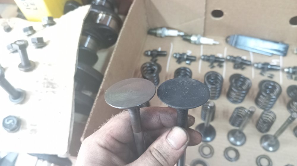

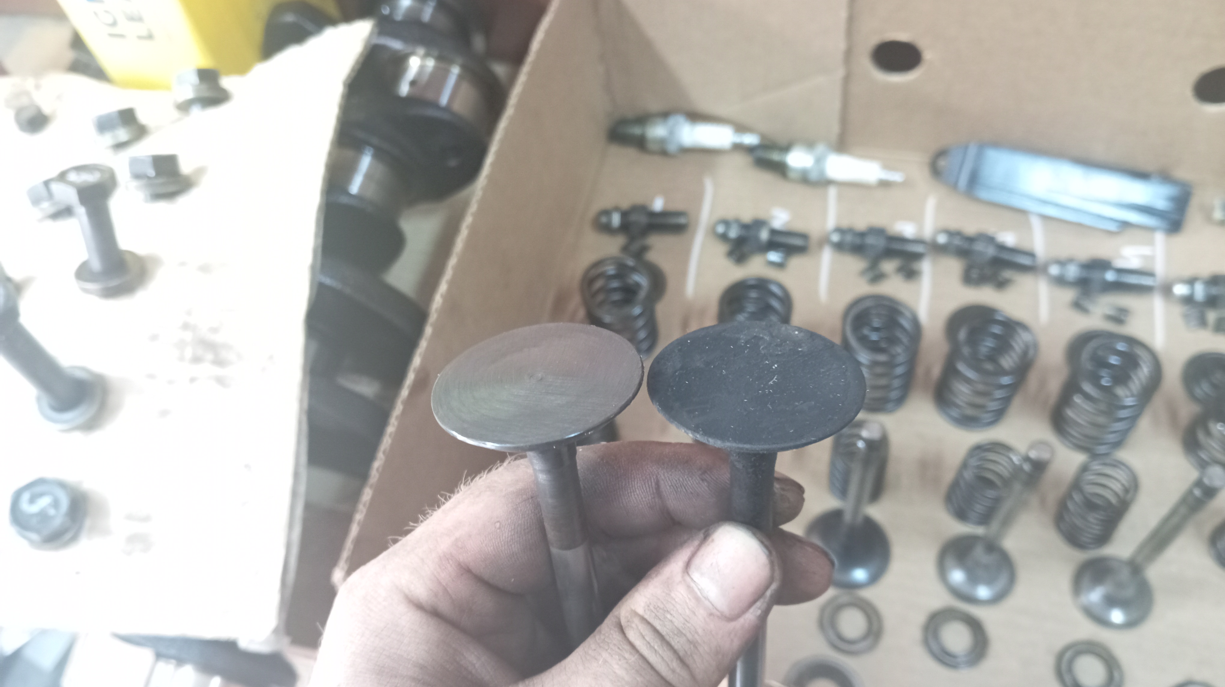

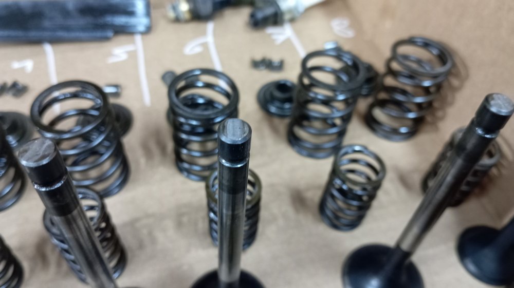

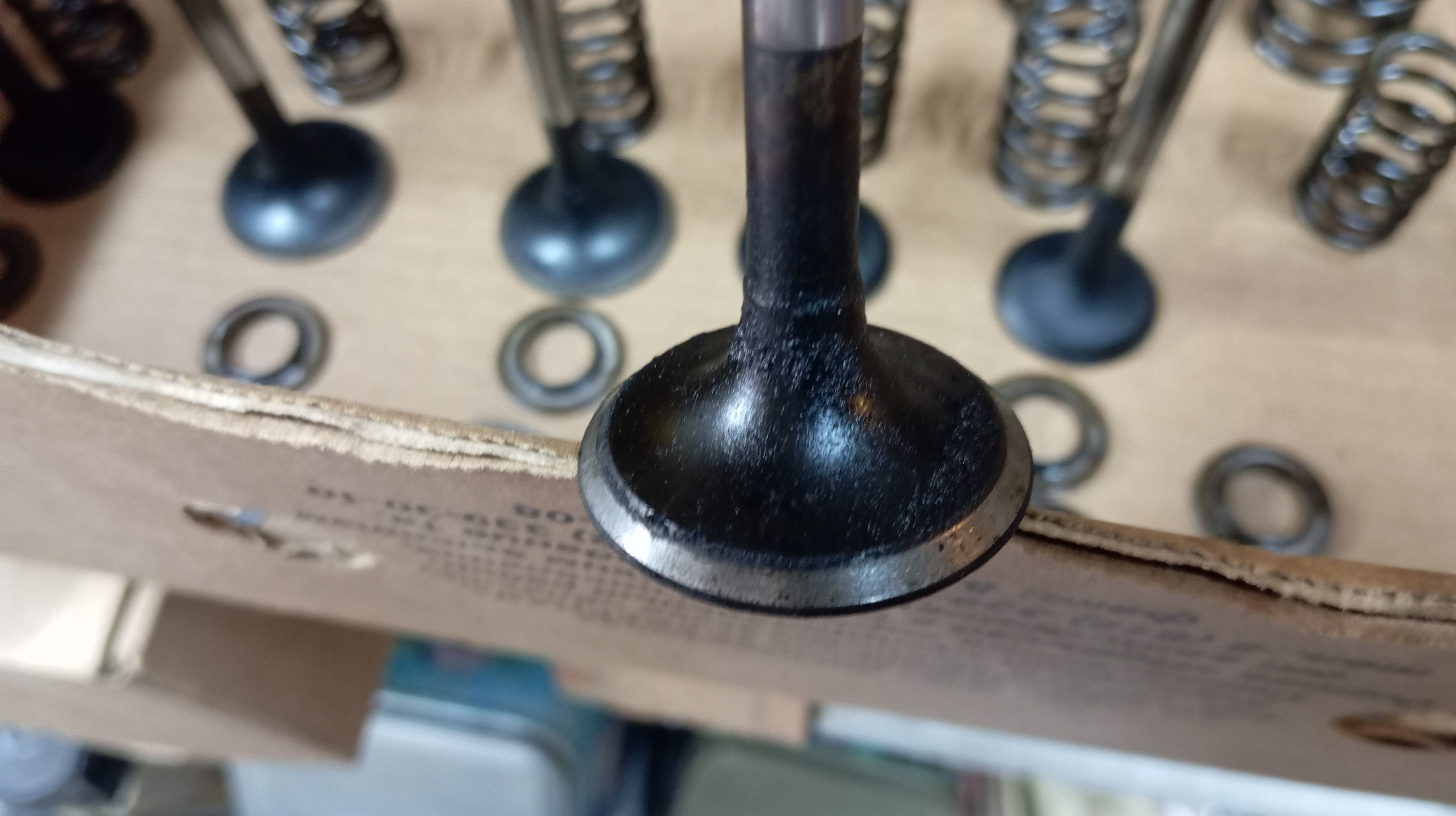

По клапанам есть вопросы, на половине на торцах есть небольшая выработка, плюс фаски как будто слишком большие. Или такие и должны быть?
Сами клапана во втулках практически не люфтят, думаю втулки еще живые. Плоскость головки проверил линейкой - идеально)
Из очевидного, пару шпилек распредвала пойдут под замену из-за слизанной резьбы.
49 минут назад, Ярослав сказал:
Если выработка не превышает 0,05 мм, то  можно оставлять как есть. В противном случае надо торцануть чутка и #ищопаходит.
Фаски нормальные, главное, что они есть. На торцах важно отсутствие наклепа и глубокой выработки. Видно, что мотор оборотов выше 3000 не видел, либо зажаты были всегда - клапанишки почти не вращались.
Я бы торцы клапанов сразу бы обработал. А то эти канавы потом на шумность ГРМ влиять будут.

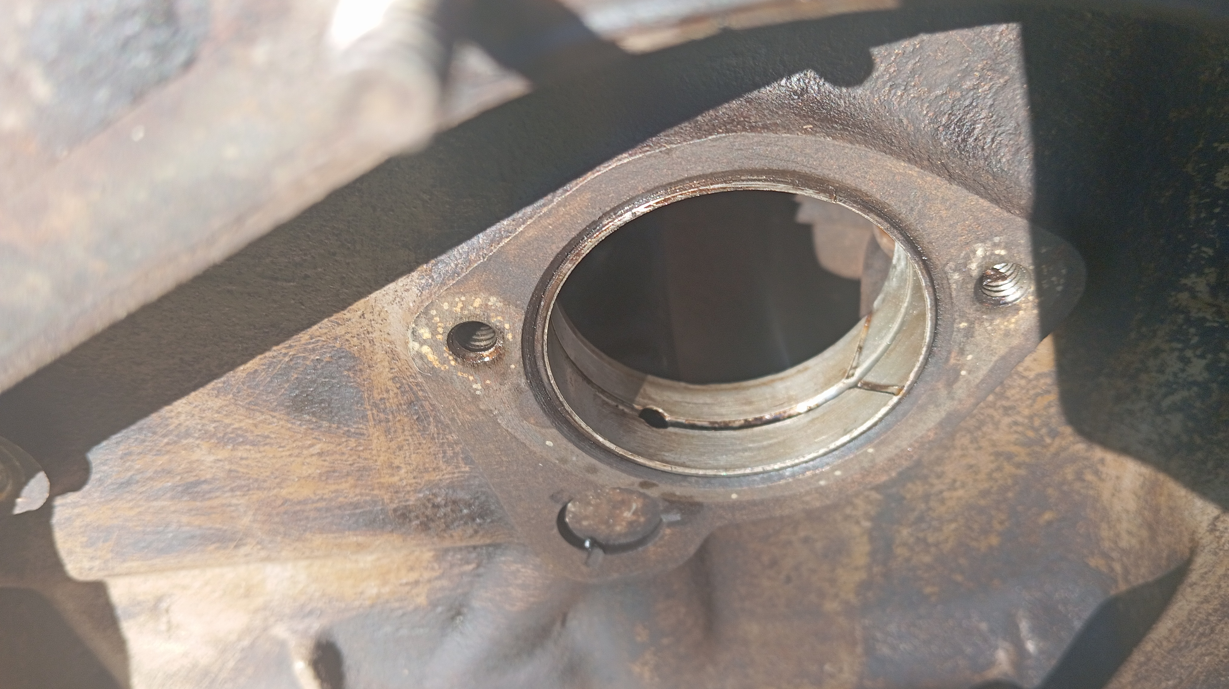

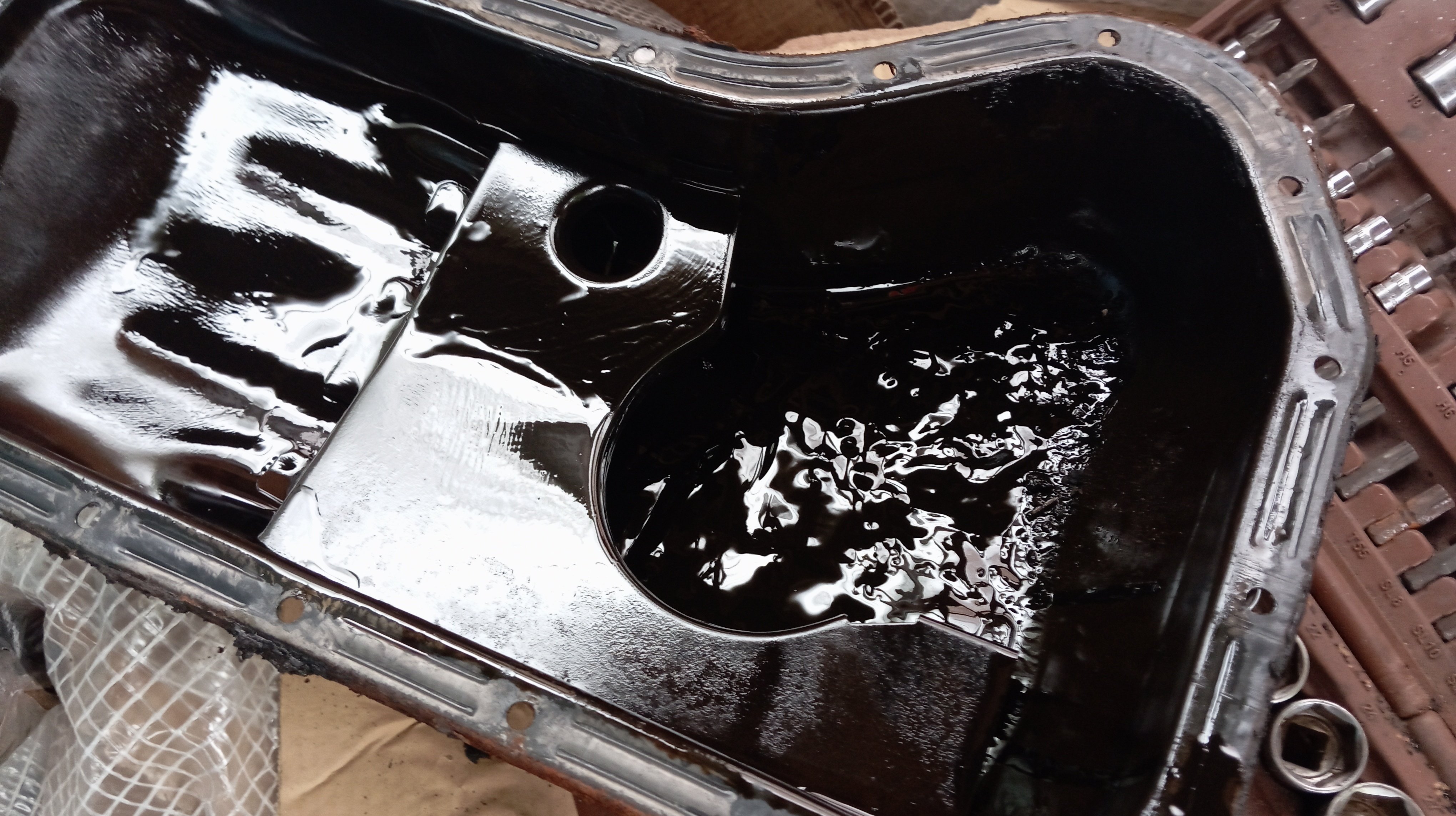

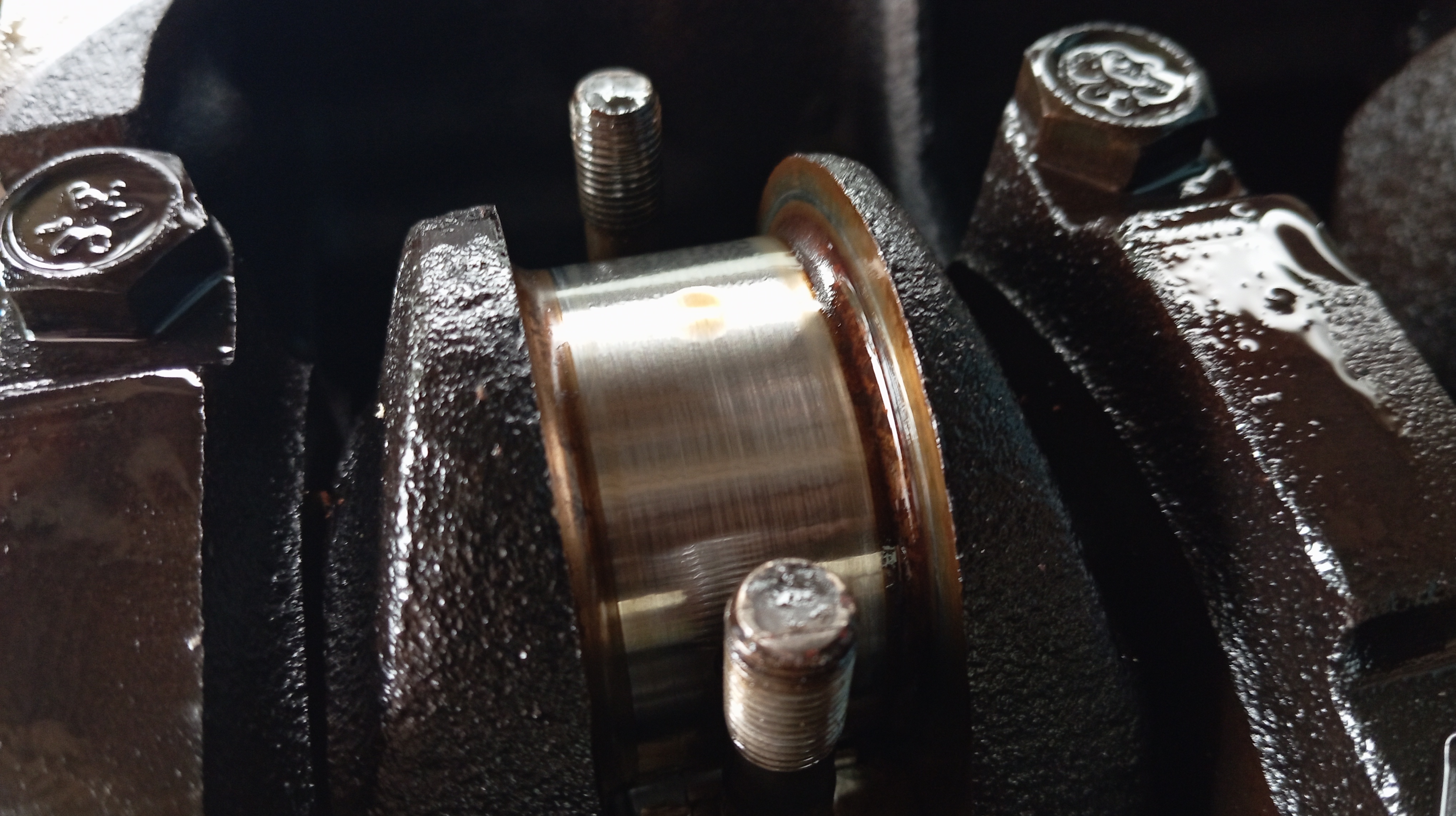

В поддоне меня ждала лужа мазута, а так все вроде бы хорошо.

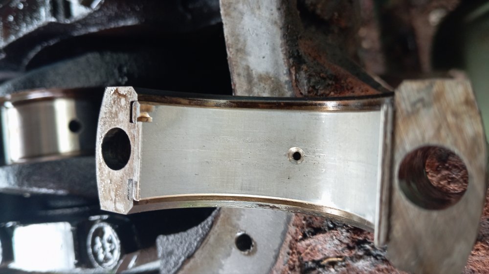

Вкладыши целые, поршни с кольцами на месте)
Смотри ещё на частоту обработки, если там тёрка, от фрезы с шагом 2мм(как на плоскости со стороны распреда:smile:), то лучше отдать на фрезеровку. Тем более она стоит в среднем 1300р.

Отпесочил и покрасил блок. Как ни заклеивал, все равно внутрь купершлака надуло. Так что перед сборкой нужно будет все еще раз продувать и мыть. Песочил часа 2 наверное, то пескоструй забился, то компрессору давал отдохнуть. В общем, занятие это не быстрое. Вначале пробовал очистить железными щетками, но в порах чугуна все равно ржа остается. Так что для такой ржавчины, увы, только песок.
Краску мешал на глаз из серой, которую покупал для колесных дисков. Как по мне, получилось похоже...
