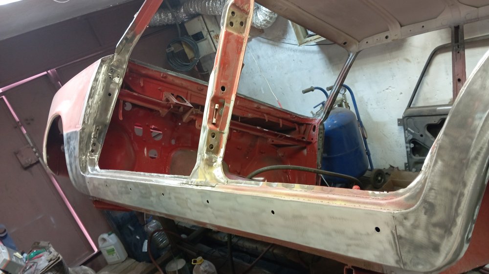

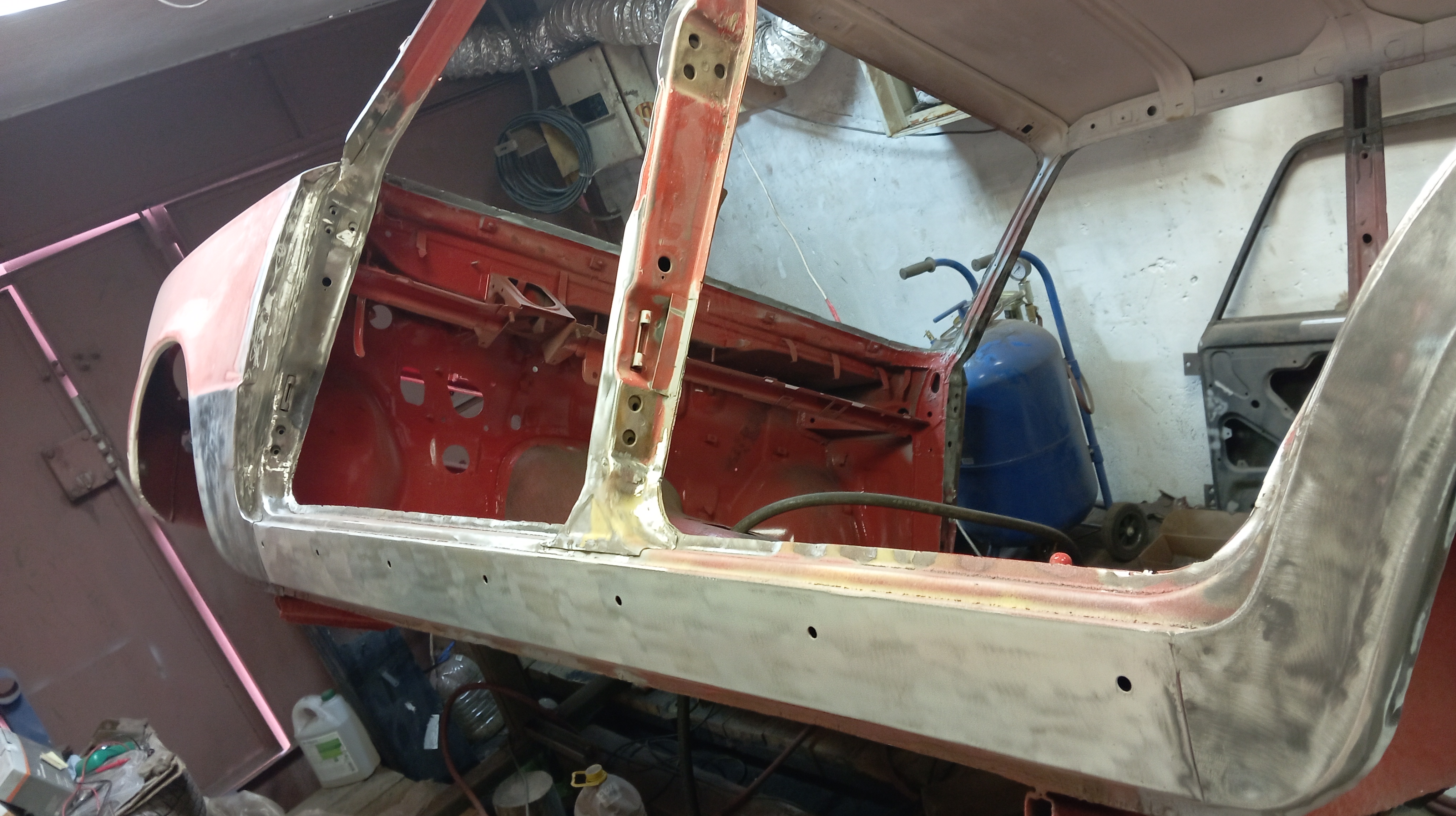

За время последних посещений гаража практически доделал проёмы правых дверей. Там много незачищенной сварки, поэтому прогресс шёл достаточно медленно. На левой стороне тоже предстоит потерять пару дней, но это уже в следующем сезоне)

Расчистил правый порог, подварил кривую сварку и зачистил. Наметил недостающие отверстия под молдинг. Продолжил работы по проемам правых дверей, там тоже было много незачищенной сварки.

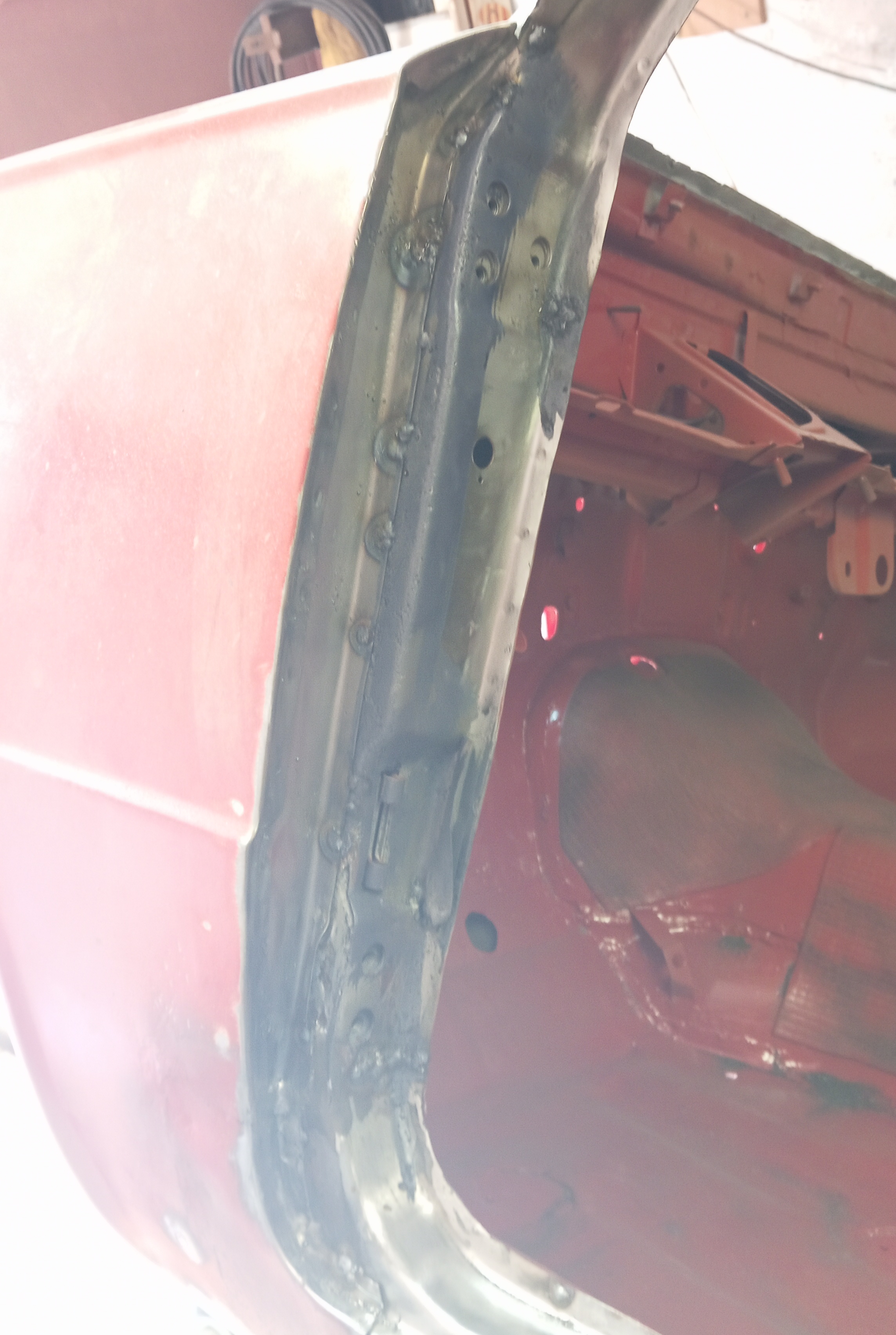

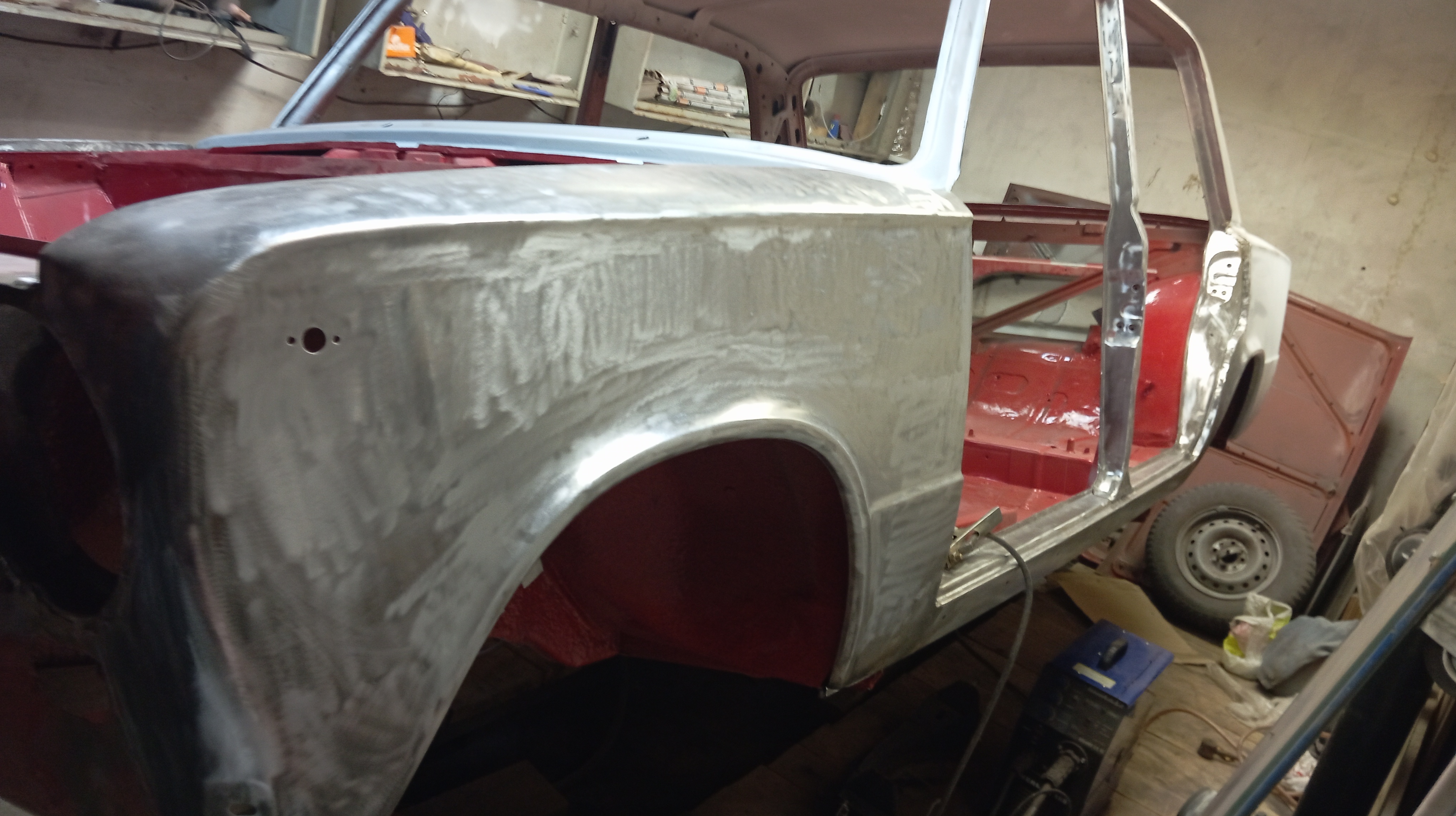

Как и планировал, перебрался на проёмы левых дверей. На водительской стойке меня встретила куча жуков под краской, поэтому пришлось снова загадить весь гараж пескоструем)
В остальном, принцип тот же - зачищаю сварку, при необходимости подвариваю и финишно зачищаю.

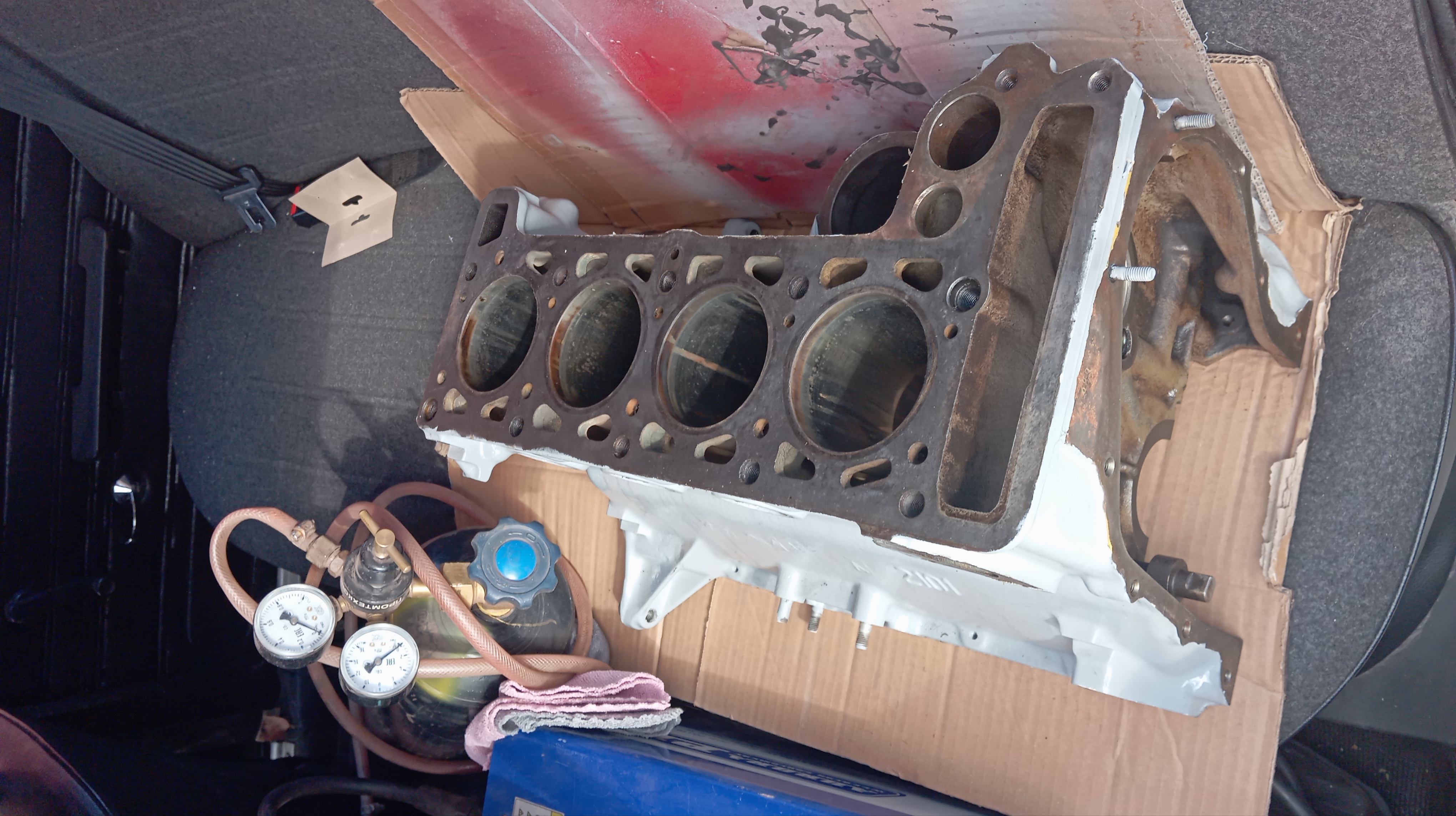

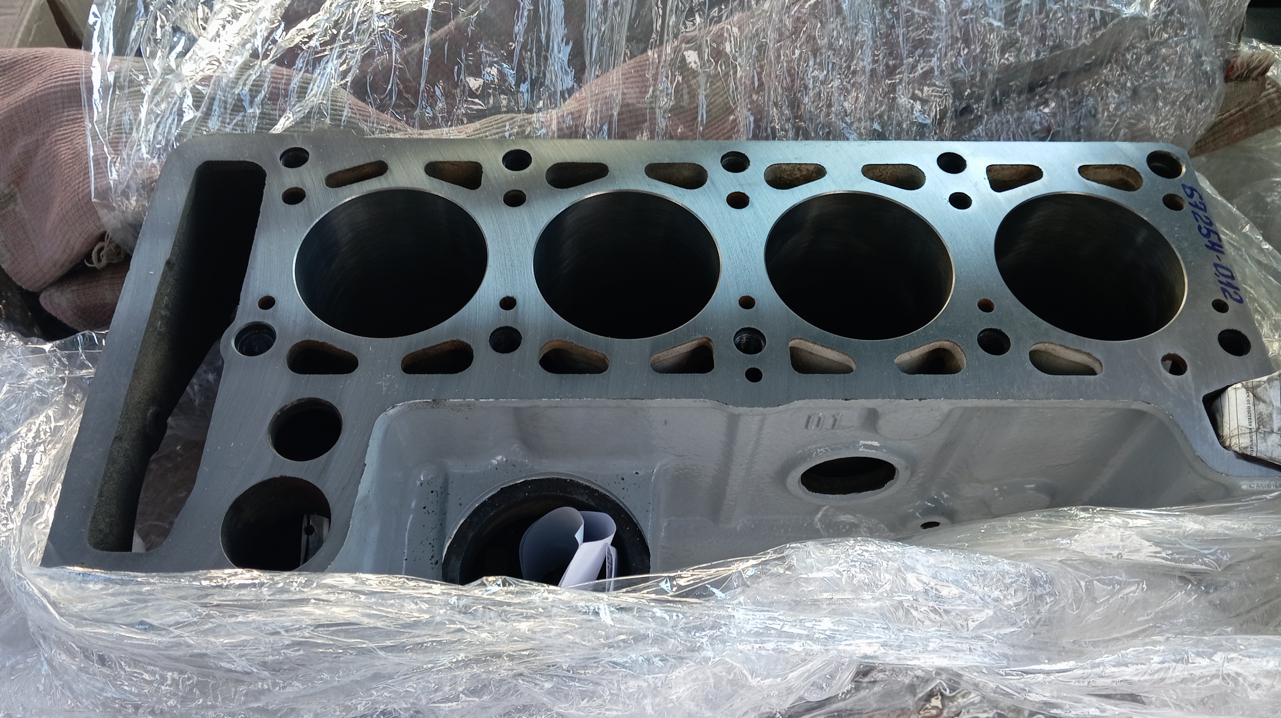

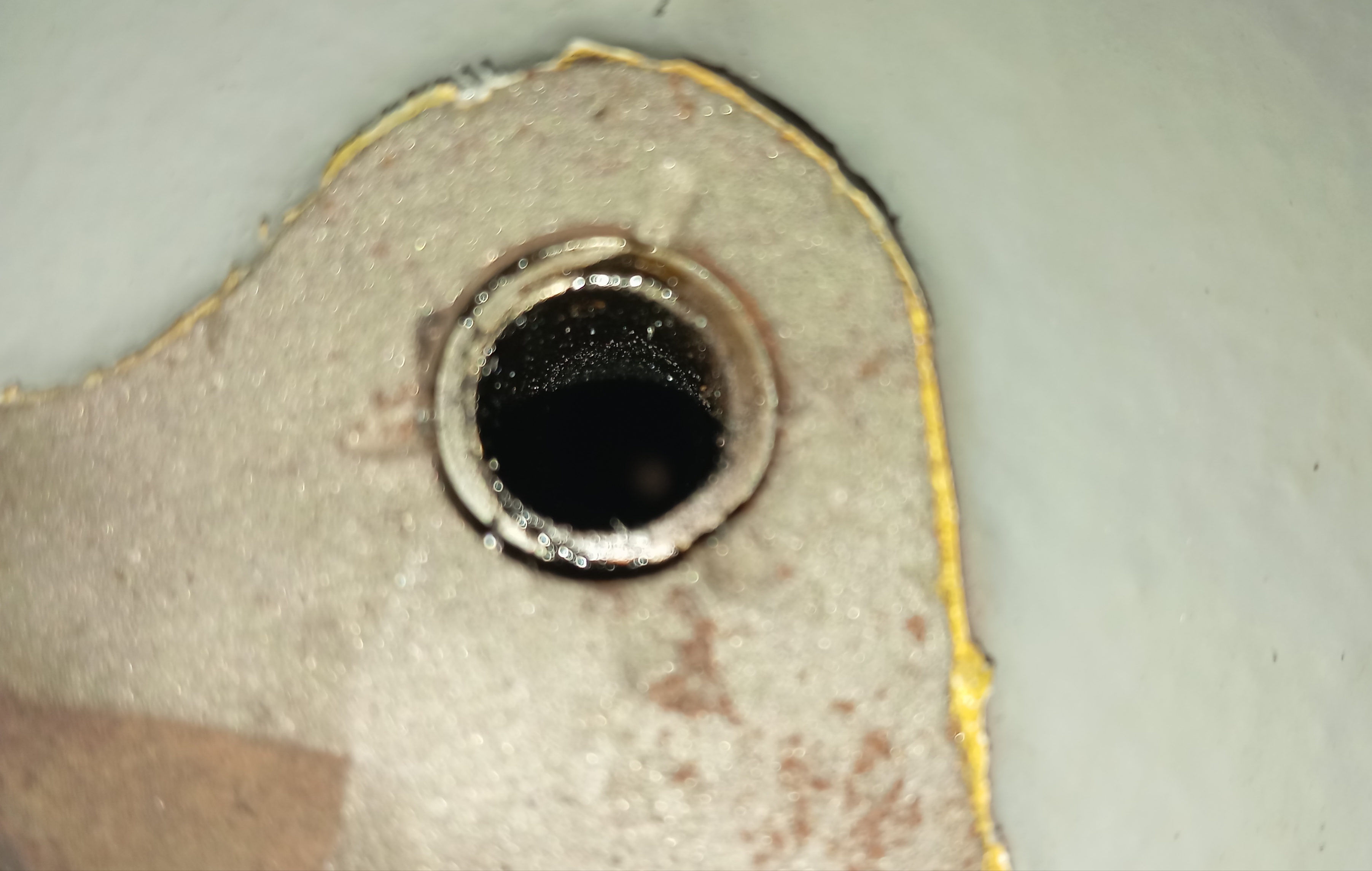

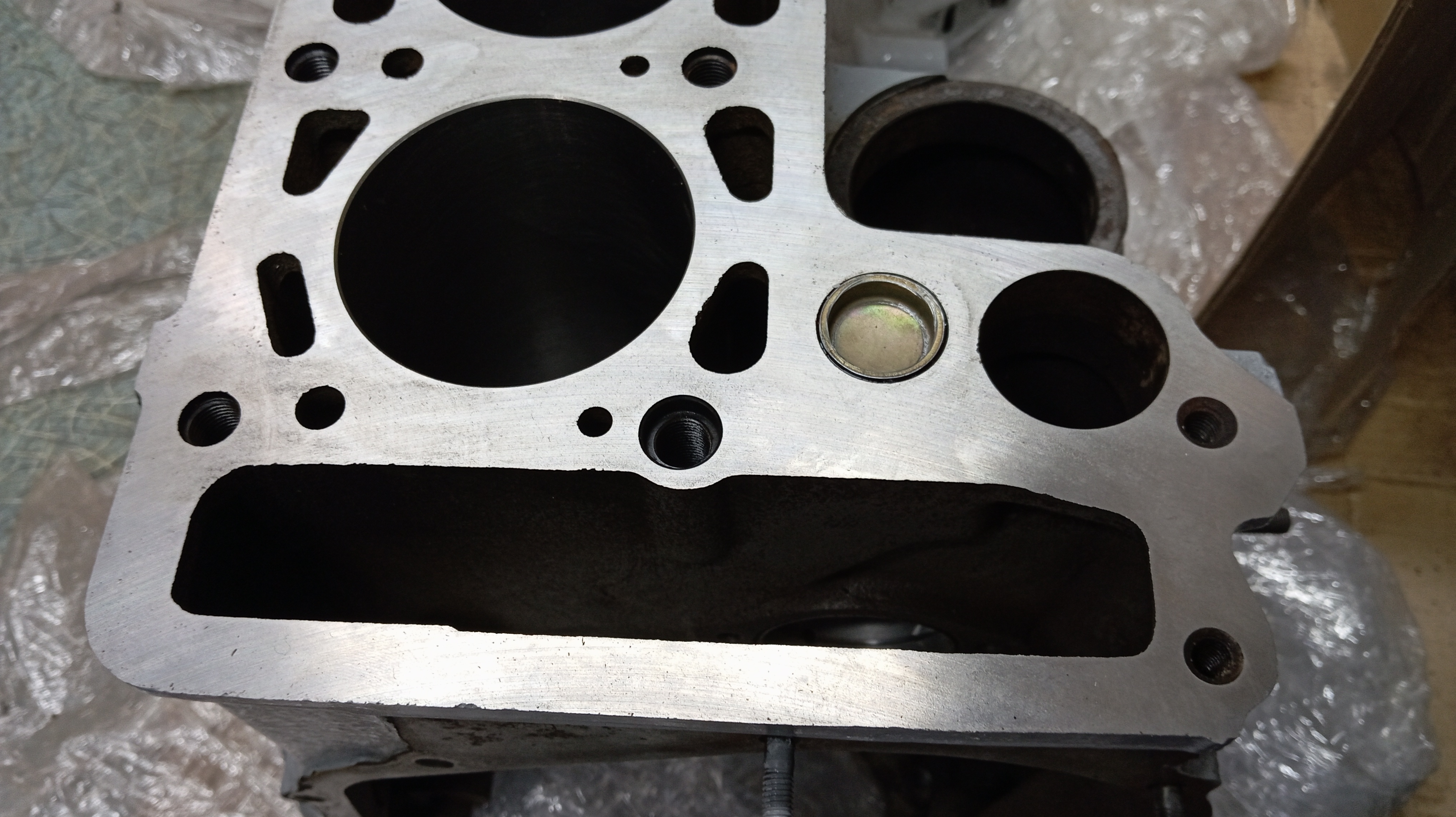

Также пошли телодвижения по блоку цилиндров. Извлёк заглушки маслоканала:
Далее отвез в механику на проверку и, к сожалению, мне порекомендовали проточить в первый ремонт.

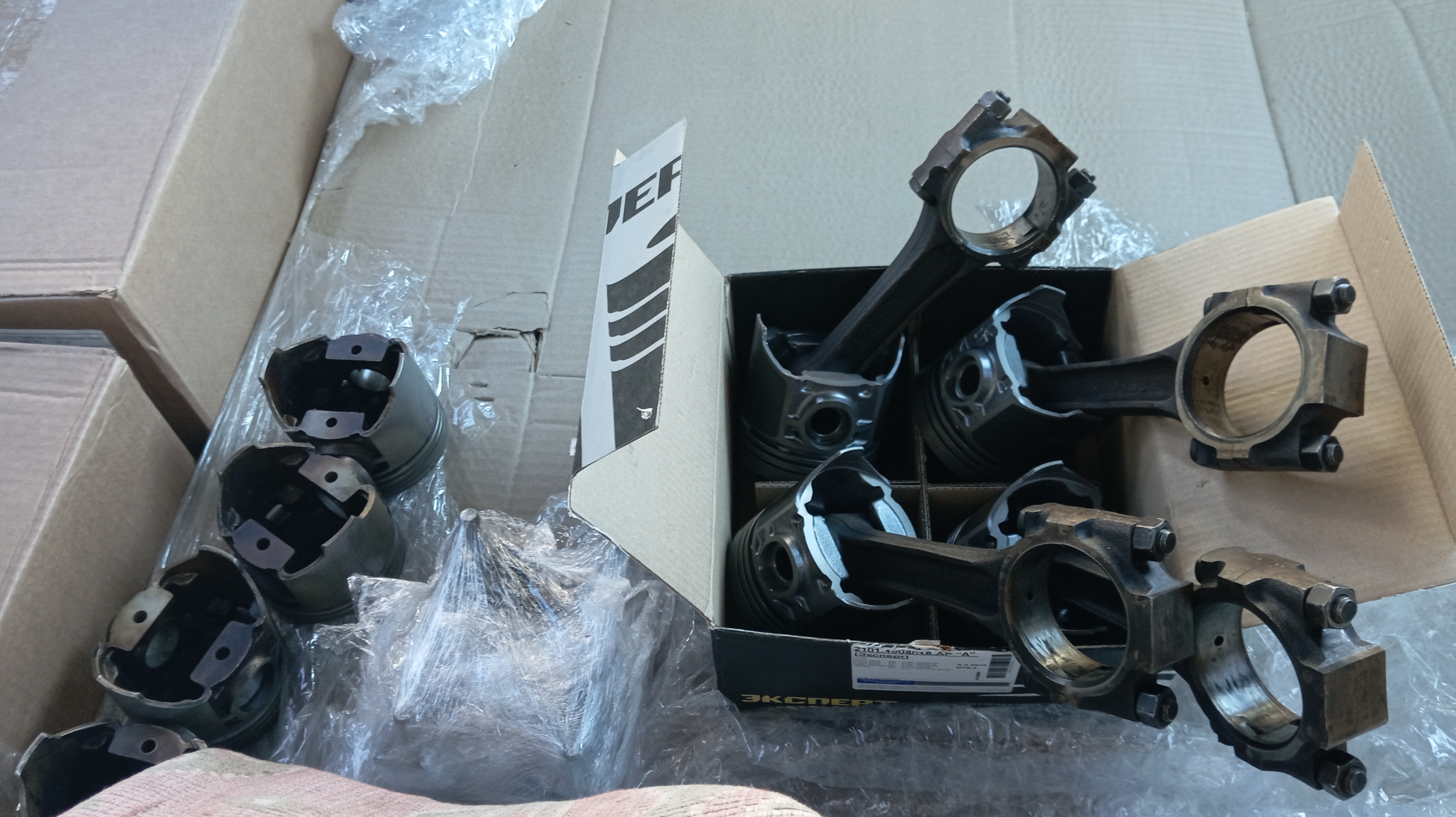

Приобрёл новую поршневую, памятуя хорошие отзывы про Мотордитоль в чатике. Многоуважаемый @SP038 в личной переписке подтвердил высокое качество продукции)

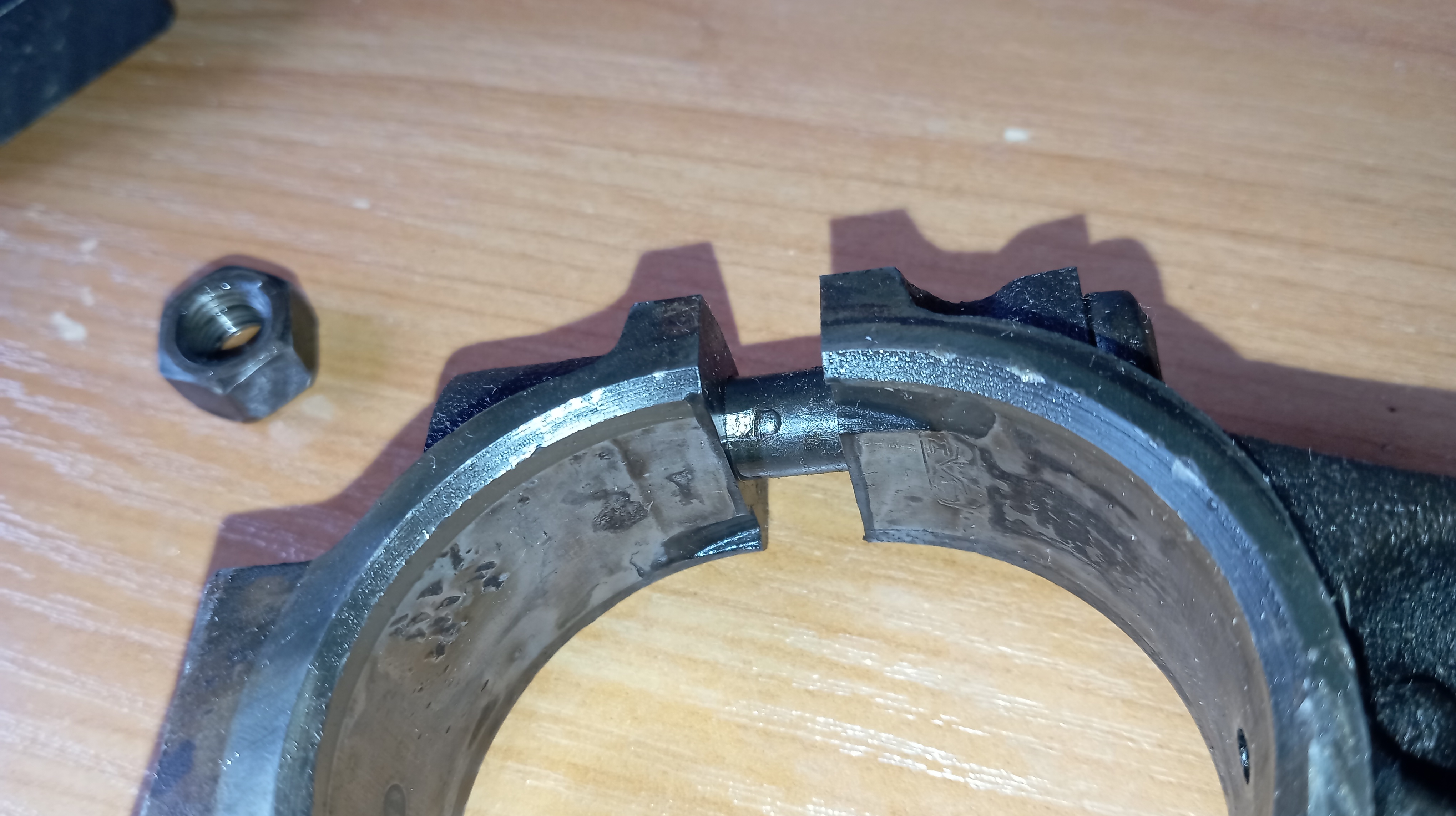

На одном шатуне были обнаружены следы высокоразвитой цивилизации - что-то пошло не так, но заводская кувалда, очевидно, помогла установить крышку шатуна на место. Поправил надфилем сей выступ, и все стало собираться нормально.

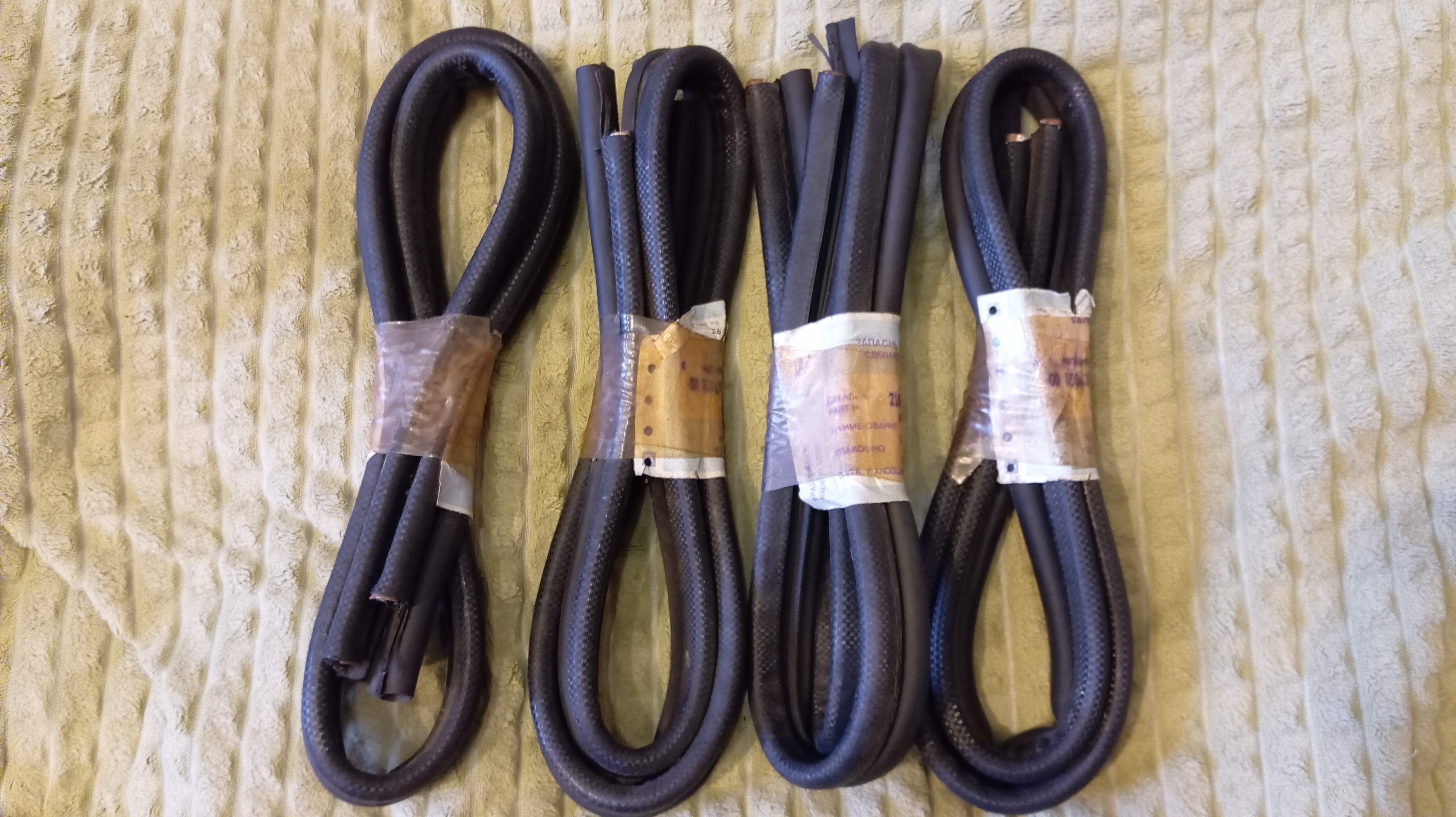

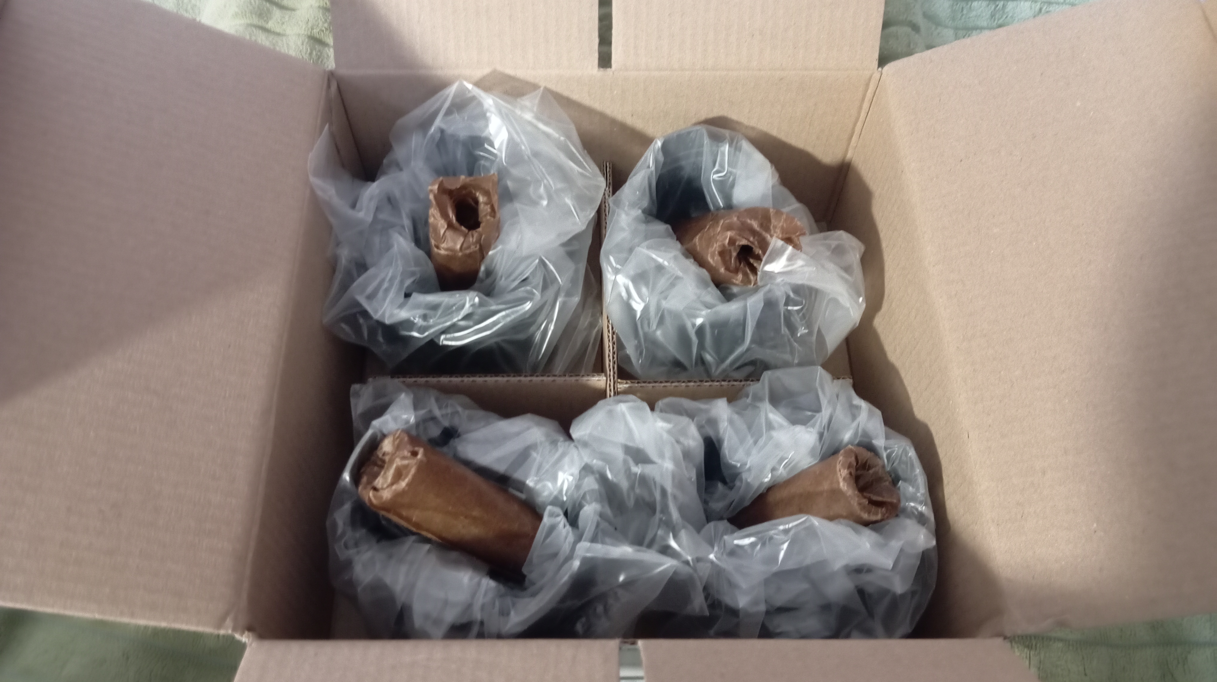

Дабы привести машину в аутентичный вид, закупился советскими новыми уплотнителями. Пока что все 4 - задние, но я не теряю надежды найти такие же новые передние. Брал с запасом с прицелом на красную конелу, там они явно тоже не молодеют)

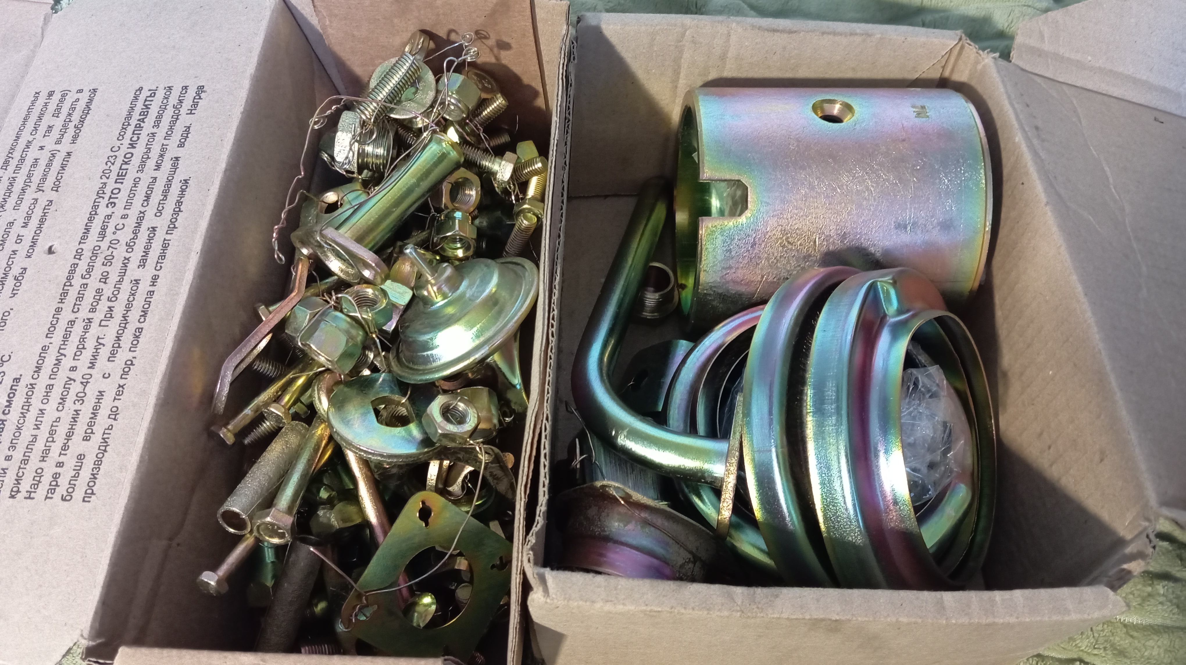

И забрал из перецинка большую (и дорогую) партию крепежа. В принципе, бОльшая часть метизов остаётся родной, кроме совсем уж гнилья. Но новодел если и покупаю, то по каталогу. Болтов из мурлена тут не планируется (ладно, на клыках мебельные болты все-таки из мурлена)))
Основная часть тут - железки из подкапотки. Сюда же попало все, что плохо торчало из корпуса кпп. Таким образом, весь крепеж по машине приведён к одному внешнему виду. Впрочем, наверняка я что-то пропустил и придется снова посещать гальванику, пускай и с меньшей партией)

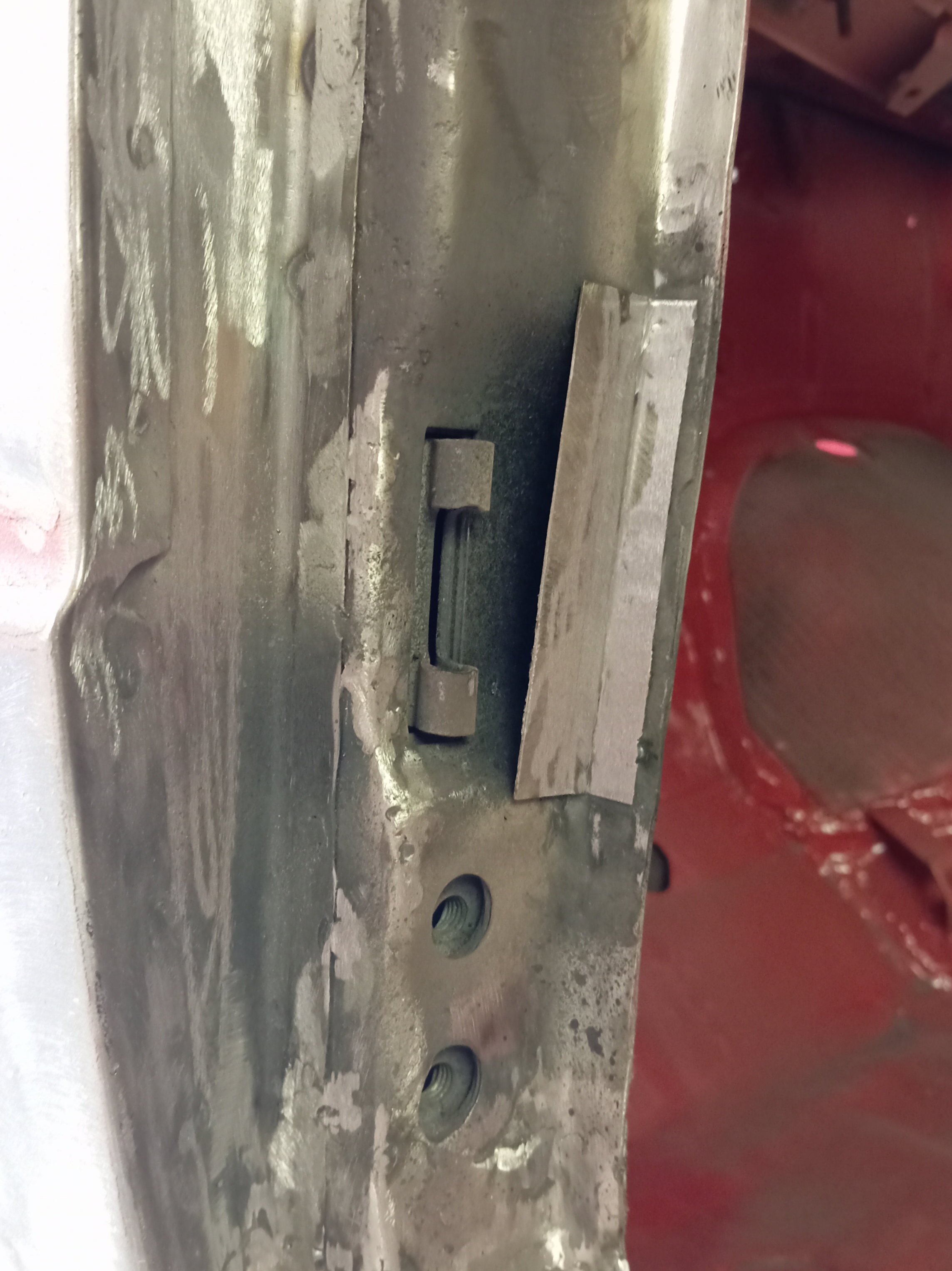

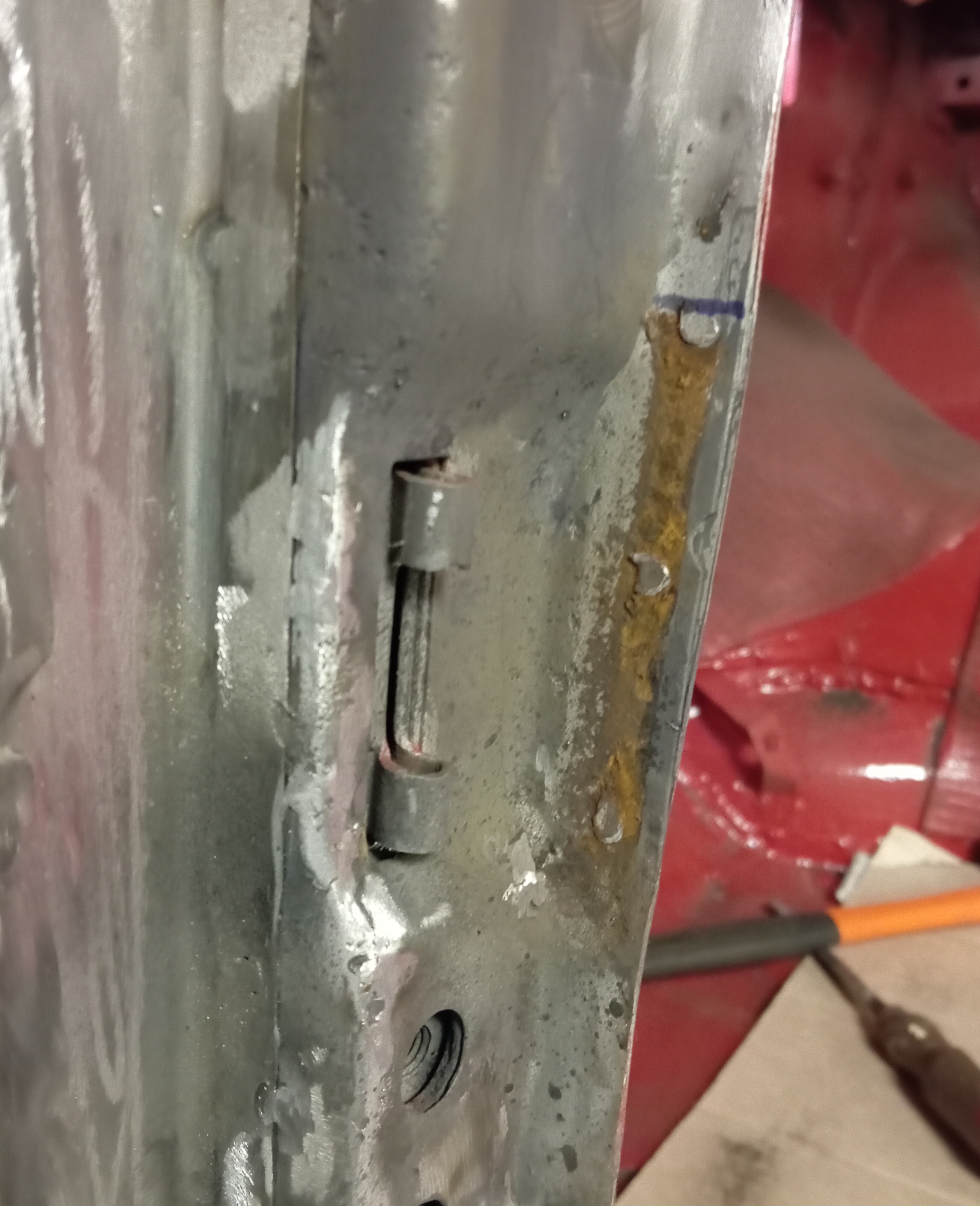

Практически допилил проёмы на левой стороне. Пришлось, как и справа, удалить уголок, приваренный рядом с ограничителем двери. Под ним оказался рассадник ржавчины.
Нужно будет согнуть и приварить новый.
В Механике причесали блок и перепрессовали новые поршни. Скоро полетит) Расточку заказывал со скалкой, все по заветам клубного чата.

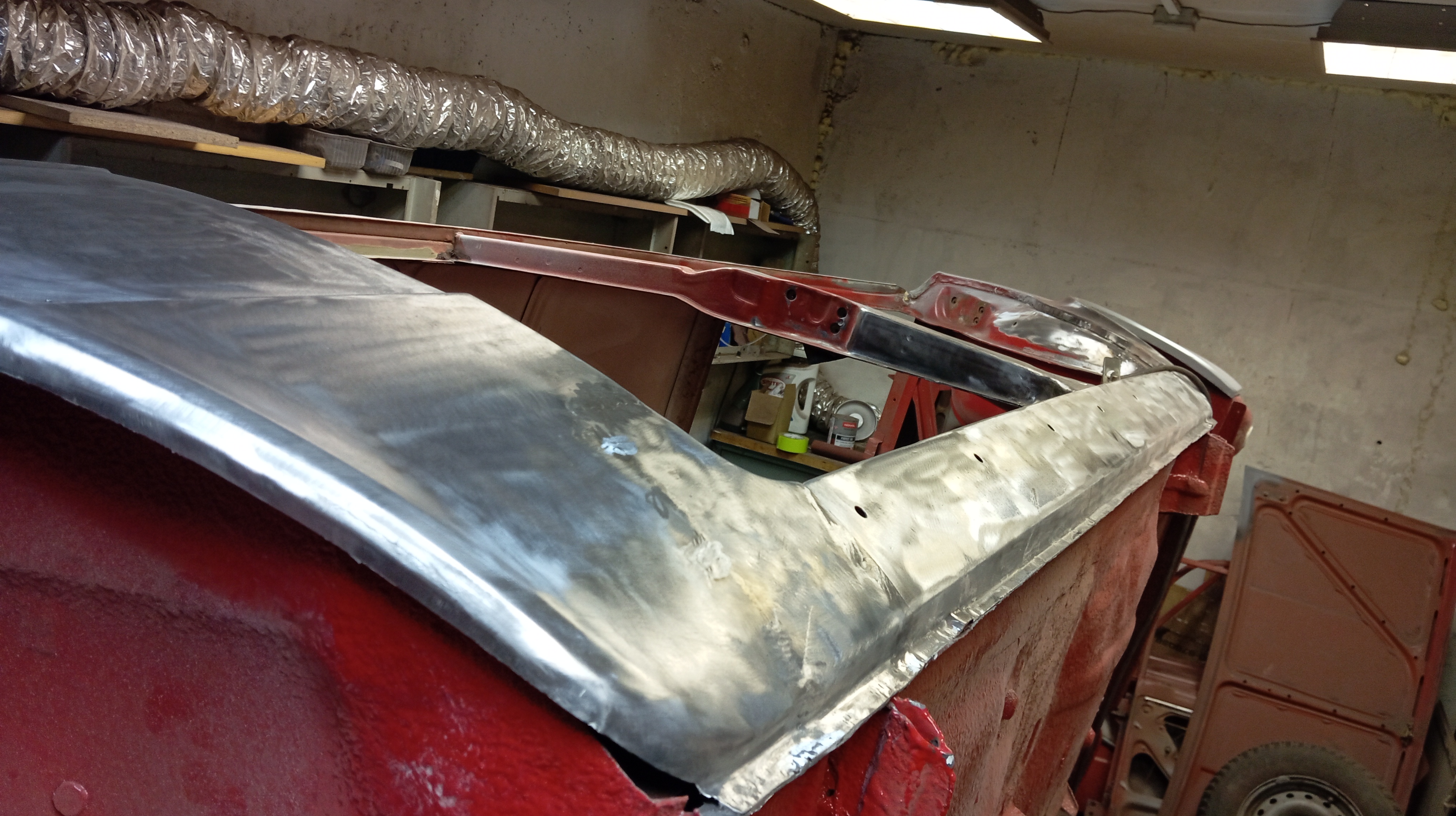

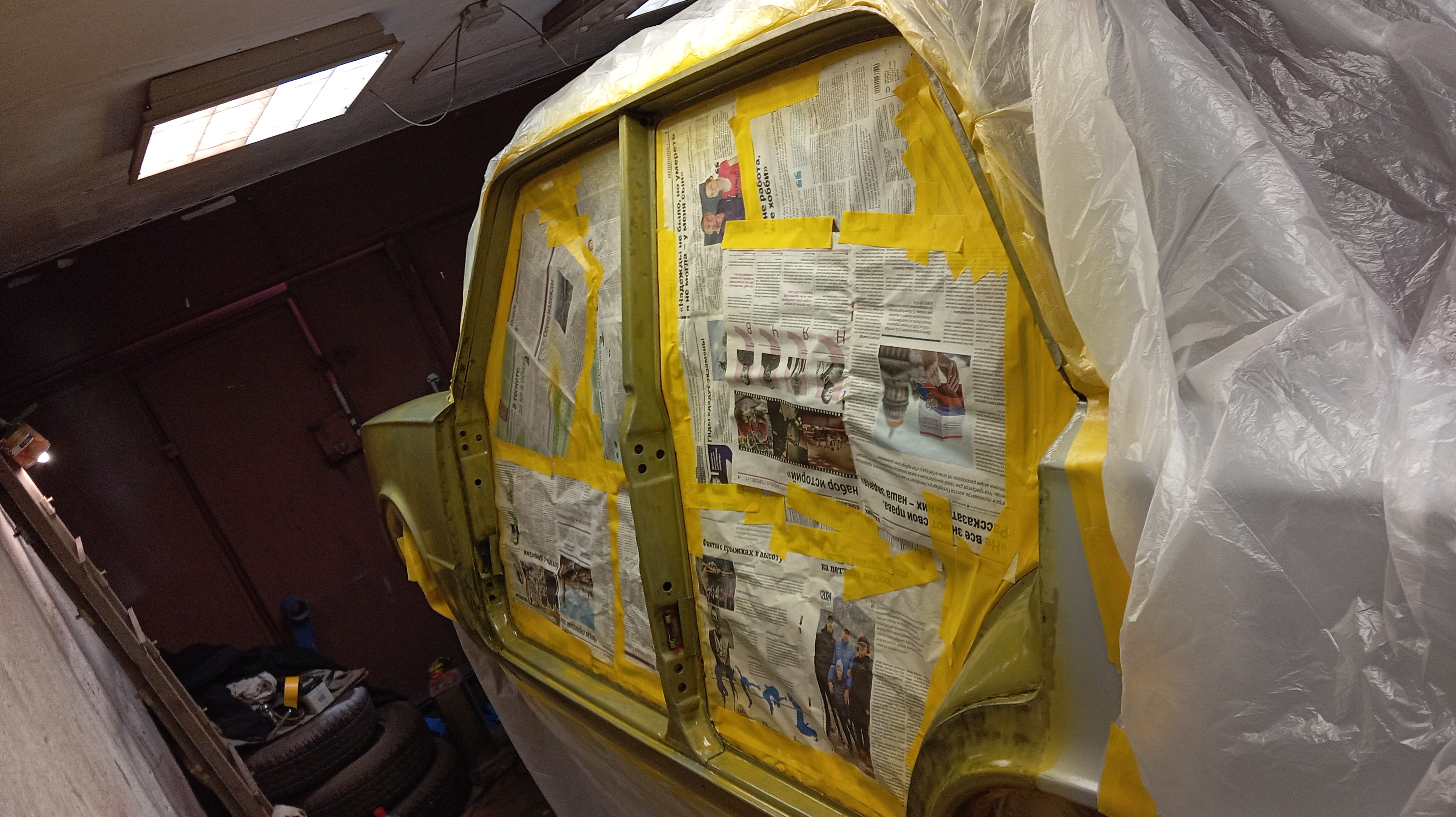

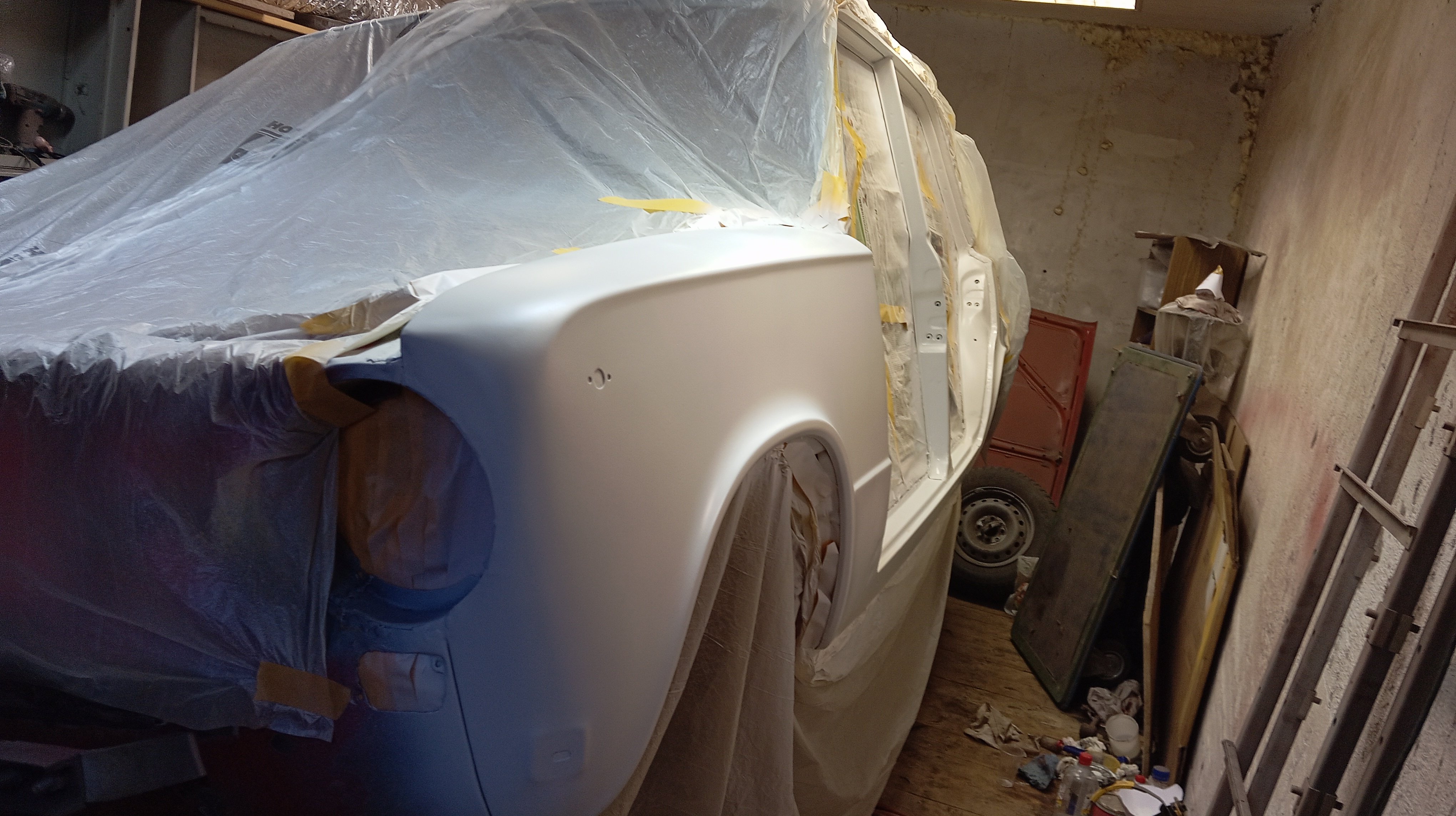

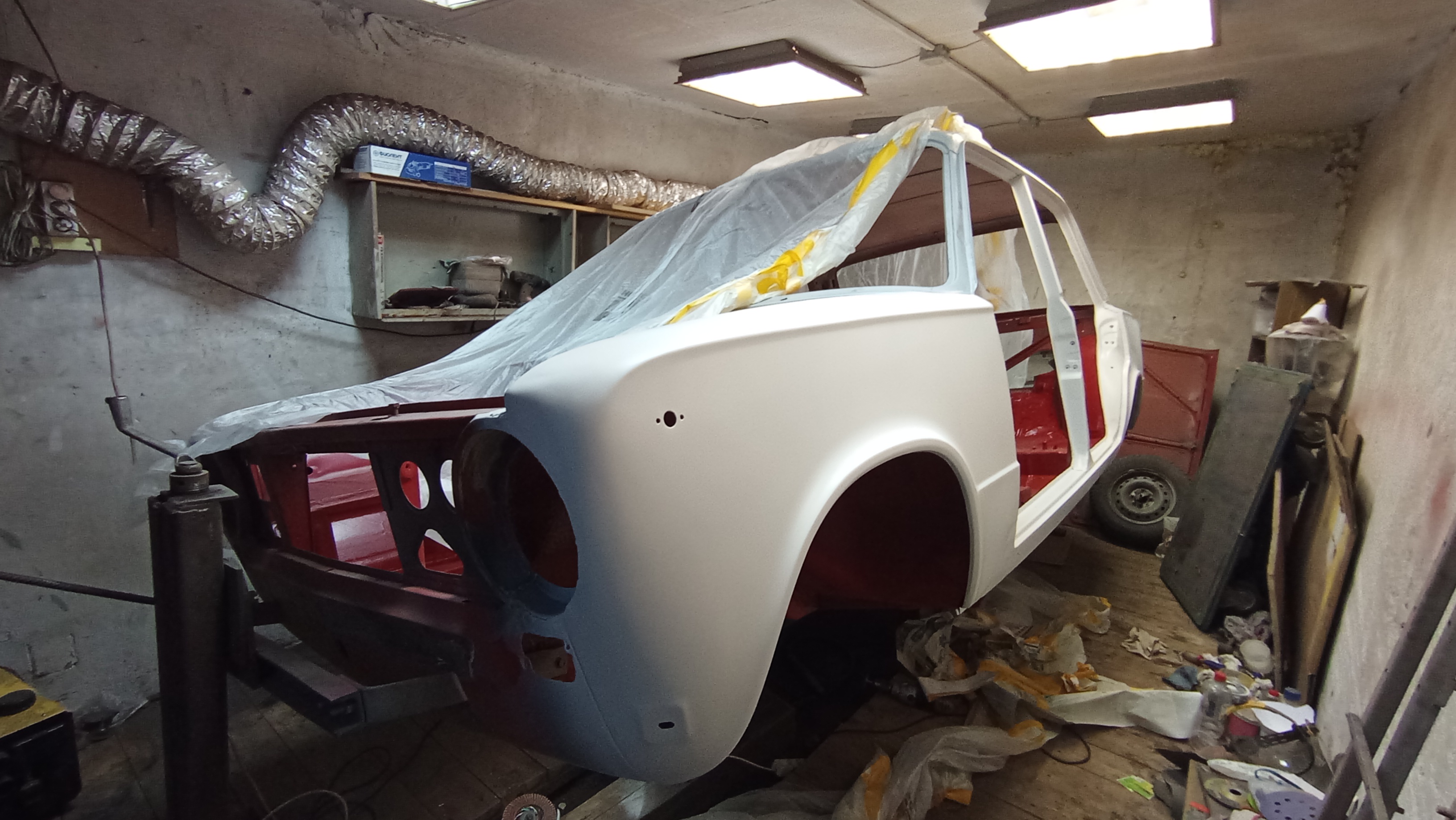

Ещё один гаражный день потребовался, чтобы добить левую сторону. И только после этого осталось убрать появившийся налёт ржавчины, все обклеить и наконец-то загрунтоваться.
В этот раз не понравилось, как ложился кислотник - распылялся крупными каплями и потом сам уже растекался по поверхности, вроде бы в прошлые разы было не так.
Акриловый грунт в два слоя, и теперь можно начинать шпаклевать. Но для начала надо также загрунтовать правый борт и, возможно, багажник.
По мотору убил полдня на установку заглушек, но так все и не поставил(
Маслоканал тщательно вымыл и продул. Но сильных загрязнений и гуталина там не было.

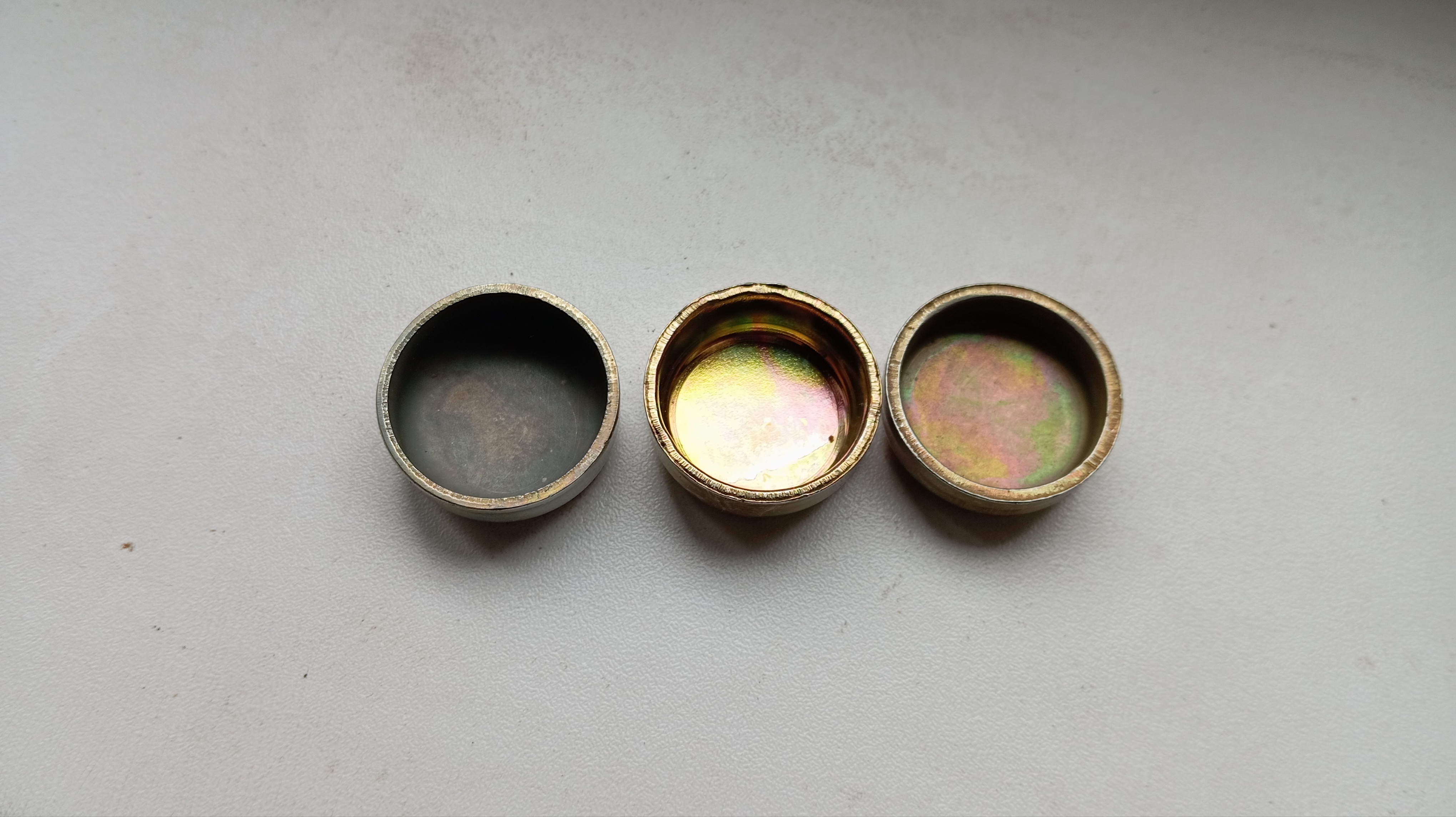

Новые заглушки никак не влезали, пришлось каждую обтачивать напильником. Сажал на фиксатор резьбы, но, кажется, это там даже лишнее - зашли очень плотно. Остаётся только закернить.
Промерил родной промвал - он в нижнем допуске. Небольшой люфт по крайней мере в большой втулке точно есть. Может быть и пойдет, но хорошо бы втулку тоже замерить, но пока нечем.

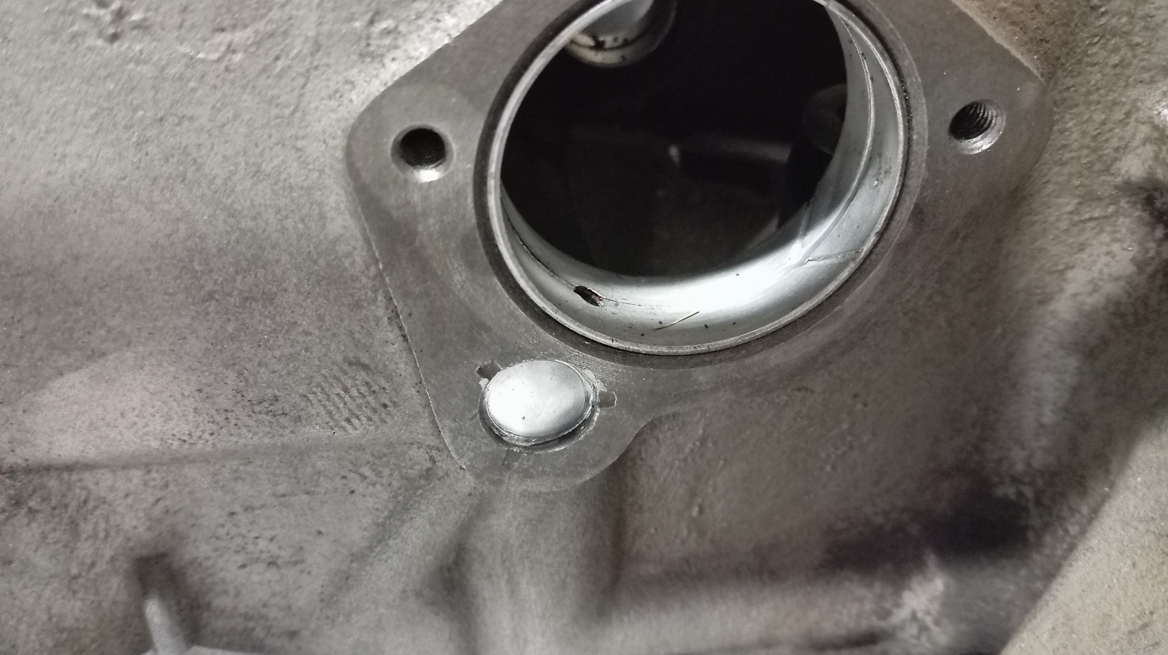

Из трёх малых заглушек блока только одна оказалась в размере, а две другие просто со свистом провалились в блок. Также посадил на фиксатор резьбы.
А вот большие заглушки блока так и не получилось вкорячить, они как будто не лезут. Сильно стучать тоже боюсь, ну не должно быть такого. Попробую найти на просторах интернета заводскую оправку для их установки, может получше пойдет. А то при забивании головкой сильно страдает товарный вид, что как раз видно на малой заглушке.
Их бы алюминиевой выколоткой забить, мягкий материал не так портит заглушку.
А по кислотнику, манометр на краскопульте есть, может давление меньше 2 бар?
В 03.06.2026 в 00:31, павлик сказал:
Отдельно манометра у меня нет, но, возможно, манометр на влагоотделителе стал врать.
17 часов назад, Ярослав сказал:
Давление после шланга прилично проседает, особенно если на выходе влагоотделителя 2кг, ставь манометр на краскопульт прям обязательно и накрути 2кг при нажатой подаче, а на фильтре на максимум давление выкручивай 6-8кг. Я из-за этого копейку почти всю шагренью покрасил, на компрессоре 2кг, а с краскопульта факел непойми какой был...
