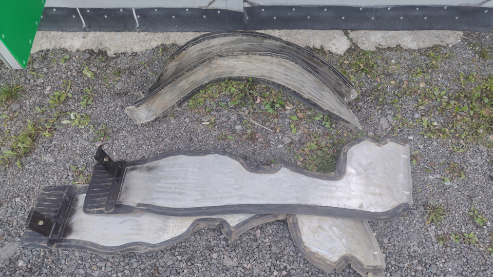

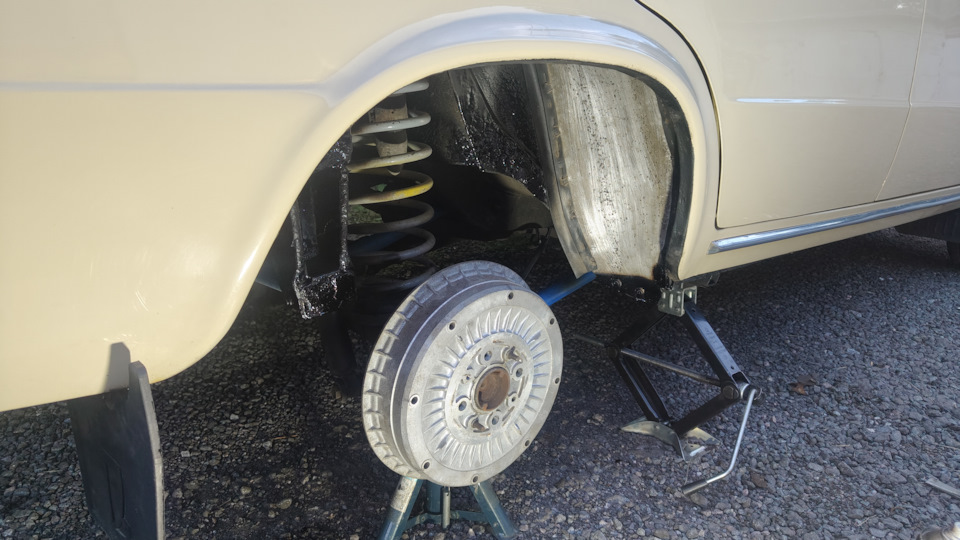

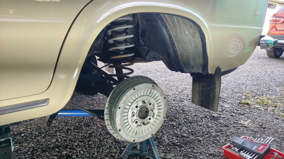

На перед у меня уже был отличный комплект металлических подкрылков, которые даже ещё ни разу не ставились на автомобиль. Даже бумажка производителя сохранилась, жалко не сфотографировал, в гараже осталась лежать. Все резинки и брызговики в идеальном состоянии. Вот правда в арки они вошли с трудом, так как резина немного подзадубела из-за низкой температуры (+ сегодня ещё и снег вдарил, мешая работать), и всё-таки лет ей тоже много, хотя на ней ни трещинки.
Задних подкрылков я пока не нашёл, хотя кронштейны у меня до сих пор для них стоят на машине. Поэтому просто пока снял пластиковые и промазал проблемные места антикором.

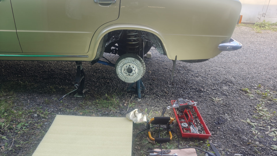

Первым делом были наконец заменены патрон и лампочка левого поворотника с боку крыла. Ох и задолбался я туда подлезать, т.к. алюминиевый подкрылок уж очень хорошо стоял на своём месте!
Заодно, пока снял колесо, то решил почистить от грязи полости на рычагах и не только, а заодно пролить антикором некоторые места на арках, балке и подвеске. Справа сделал так же.

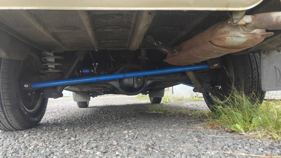

Доброго дня, товарищи! Наконец дошли руки написать, что ещё было сделано по автомобилю за последнее время. Получилось так, что в начале лета я поехал на балансировку колёс. Всё сделали, всё вроде хорошо, выезжаю из шинки, проезжаю несколько метров и, как только начались ямы, спереди из подвески начали издаваться бренчащие звуки. Вернулся обратно, опять подняли машину, оказалось, что разом сдохли передние аморты. Также проверили состояние сайлентов, рычагов и т.д. В общем, то, что я откладывал в долгий ящик, пора делать, подвеска всё же сдалась. Но, на самом деле не только подвеска подверглась ремонту, но и рулевая, и тормозная системы тоже. В этот же день машина встала на ремонт.

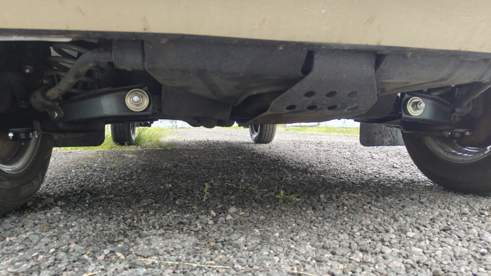

Теперь о том, что было заменено:
— амортизаторы передние;
— прокладки и чашки передних пружин;
— рычаги передней подвески вместе с шаровыми верхние + нижние;
— ступичные подшипники;
— все рулевые тяги;

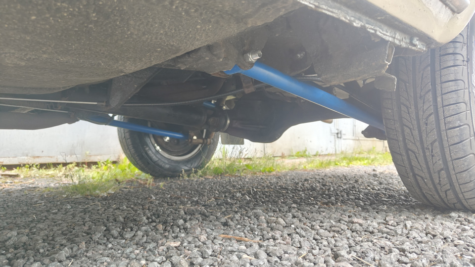

— реактивные штанги;
— тяга Панара;
— все сайлентблоки;
— одна из втулок стабилизатора;
— передние тормозные трубки (установлены медные);
— трос ручного тормоза;
— тормозная жидкость;
— выключатель света заднего хода.
Далее о том, что восстановлено и отрегулировано:
— восстановление части задней тормозной трассы, установка регулятора тормозных сил ("колдун");
— регулировка целения;
— сход/развал;
— проточка передних тормозных дисков;
— последнее, что уже сделал самостоятельно после — это подрегулировал люфт рулевого редуктора + заменил один из ступичных колпачков, так как старый уже был побитый жизнью и в процессе езды решил ощутить себя внутри колпака, как бельё в стиральной машине.
В целом работы были проделаны не зря. Машина на дороге стала вести значительно лучше.

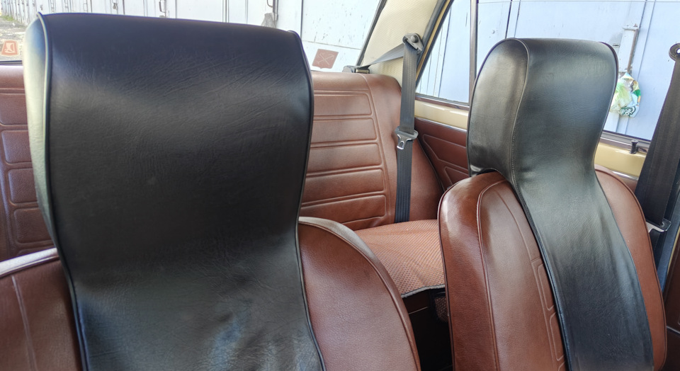

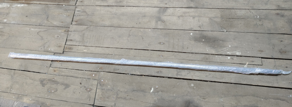

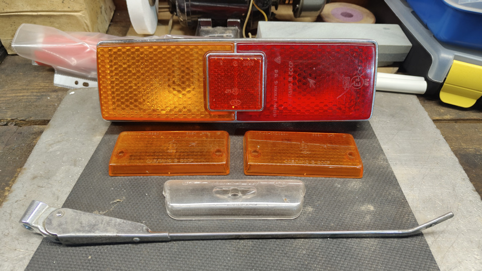

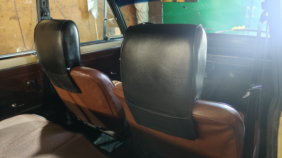

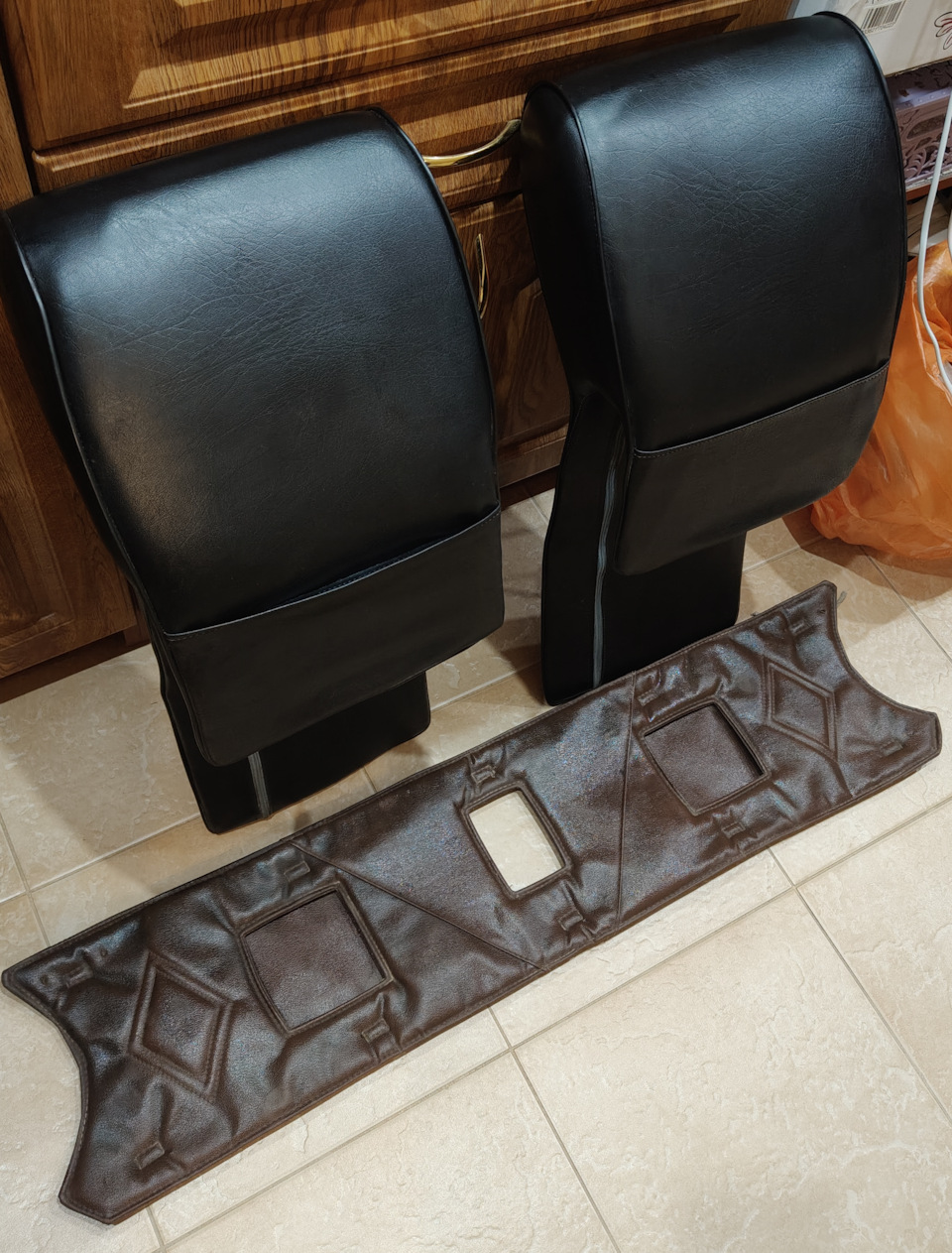

Итак, теперь чего появилось по запчастям и акскссуарам:
  • подголовники;
  • прикольный намордник на решётку радиатора;
  • задний фонарь и стекляшки;
  • два молдинга порога в очень достойном состоянии;
  • один поводок дворников;
  • задние локера;
  • кожух рулевой колонки.
Что могу сказать поводу подголовников. Ездить с ними оч классно, по крайней мере мне. Но они не всем подходят по посадке. Большинству из моих знакомых и родных понравилось с ними ехать, кому-то было не слишком удобно. Хорошо, что они снимаются быстро, если вдруг кому-то неудобно. Ездил с ними на небольшие дальняки в пределах 400 км. Мне сидеть удобно, спина не устаёт, в жару норм.

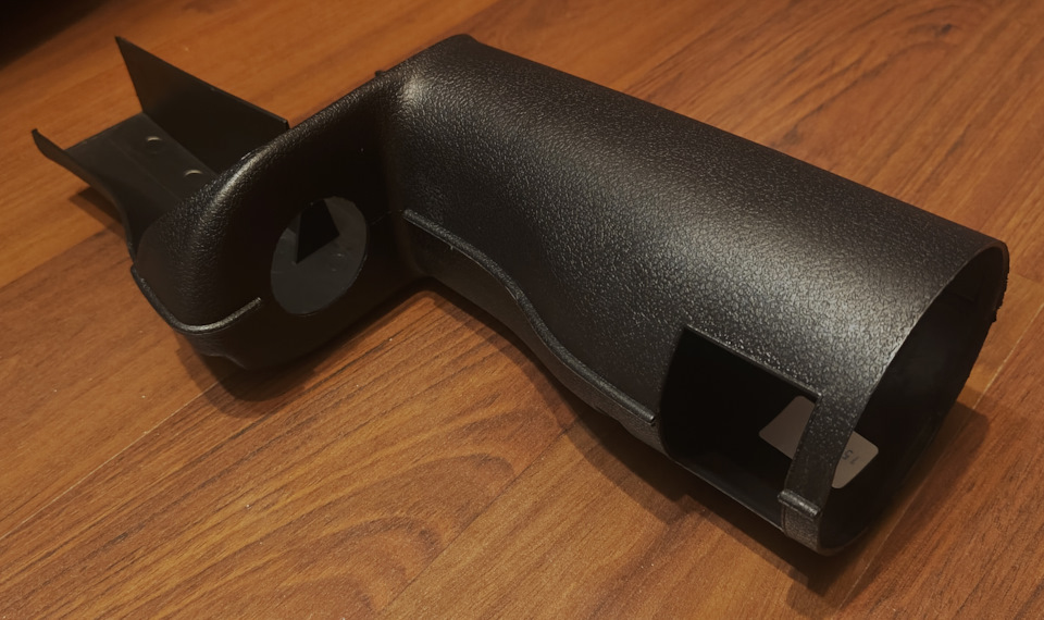

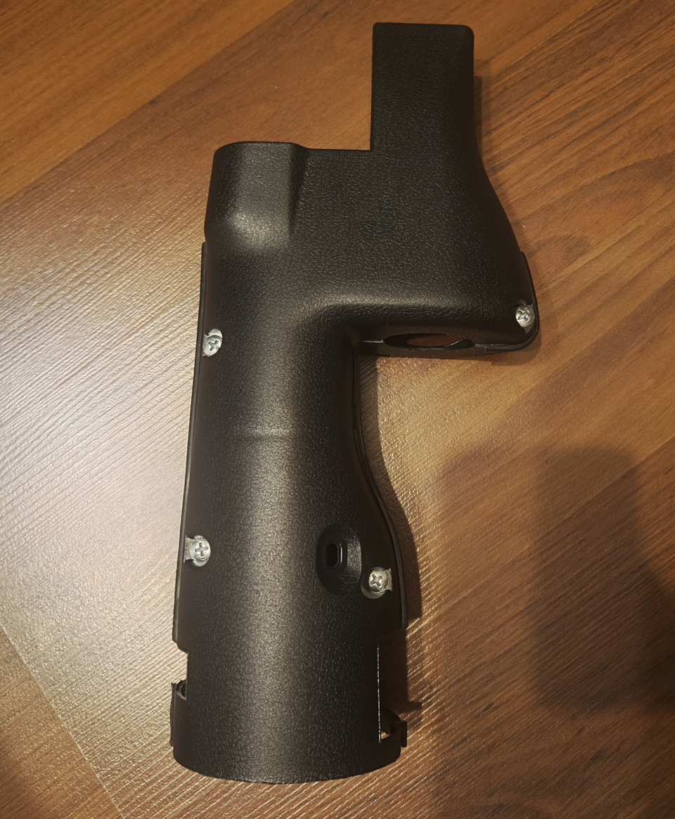

Недавно тут приобрёл новодельную облицовку рулевой колонки с маркетплейса. Решил посмотреть, на сколько хорошо сейчас научились копировать оригинальные детали. В целом сделана норм, пластик не дубовый (не колкий). Текстура, в принципе, как на родной. Метизы в комплекте. Как запасной вариант, вполне пойдёт.

Ну, собственно, спустя примерно 20 лет, на машину вновь вернулся полный комплект алюминиевых подкрылков. Кстати, кронштейны крепления перед задними арками так и дожили в целости до сегодняшних дней, не покидая кузова автомобиля. Если передние алюминиевые локера закрывают значительную часть ниши крыла, то задние скорее только центральную часть. Но, как по мне — это лучше, чем вообще без них. Хотя бы нет прямого пескоструя. Сначала почистил арки и обработал дополнительно антикором. С установкой особых проблем не возникло, резинки на них оказались мягкие. Так что в целом результатом доволен. Уже покатался, ничего нигде не трёт, функцию свою выполняют.
