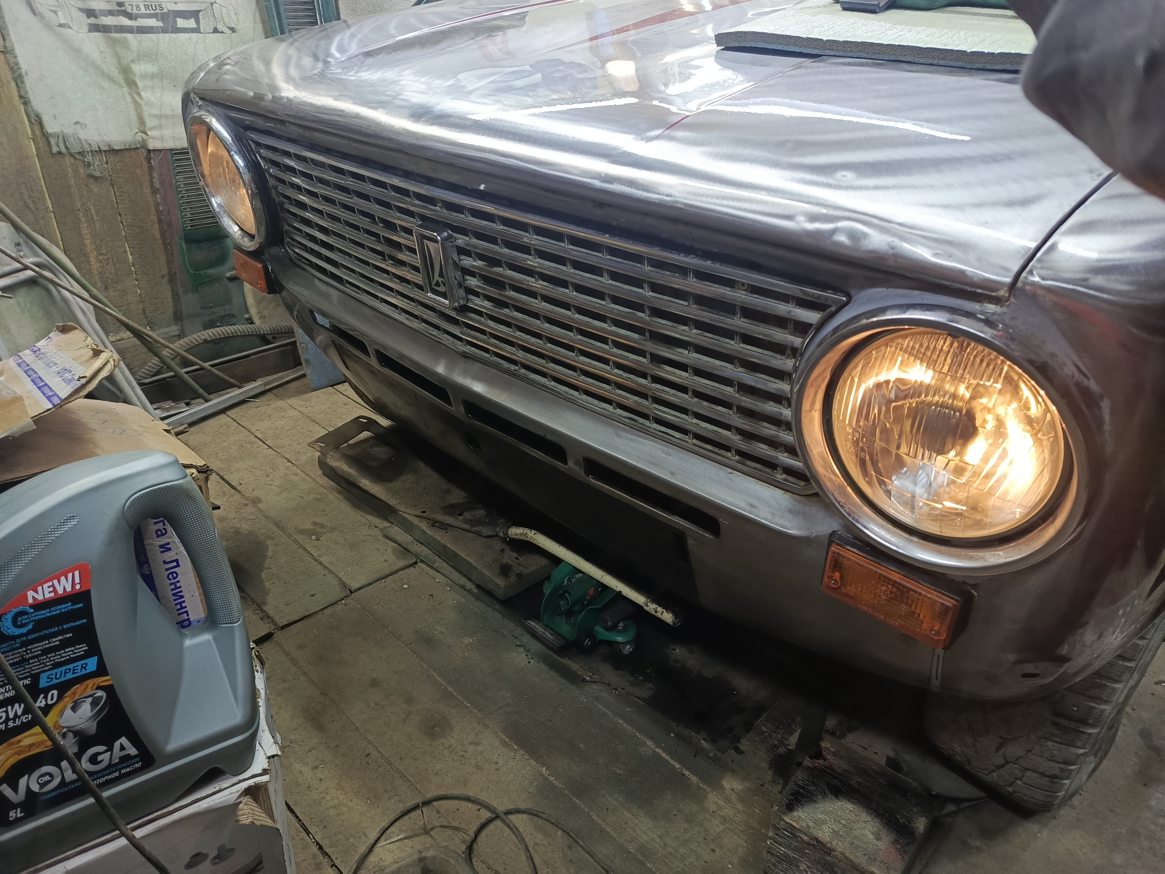

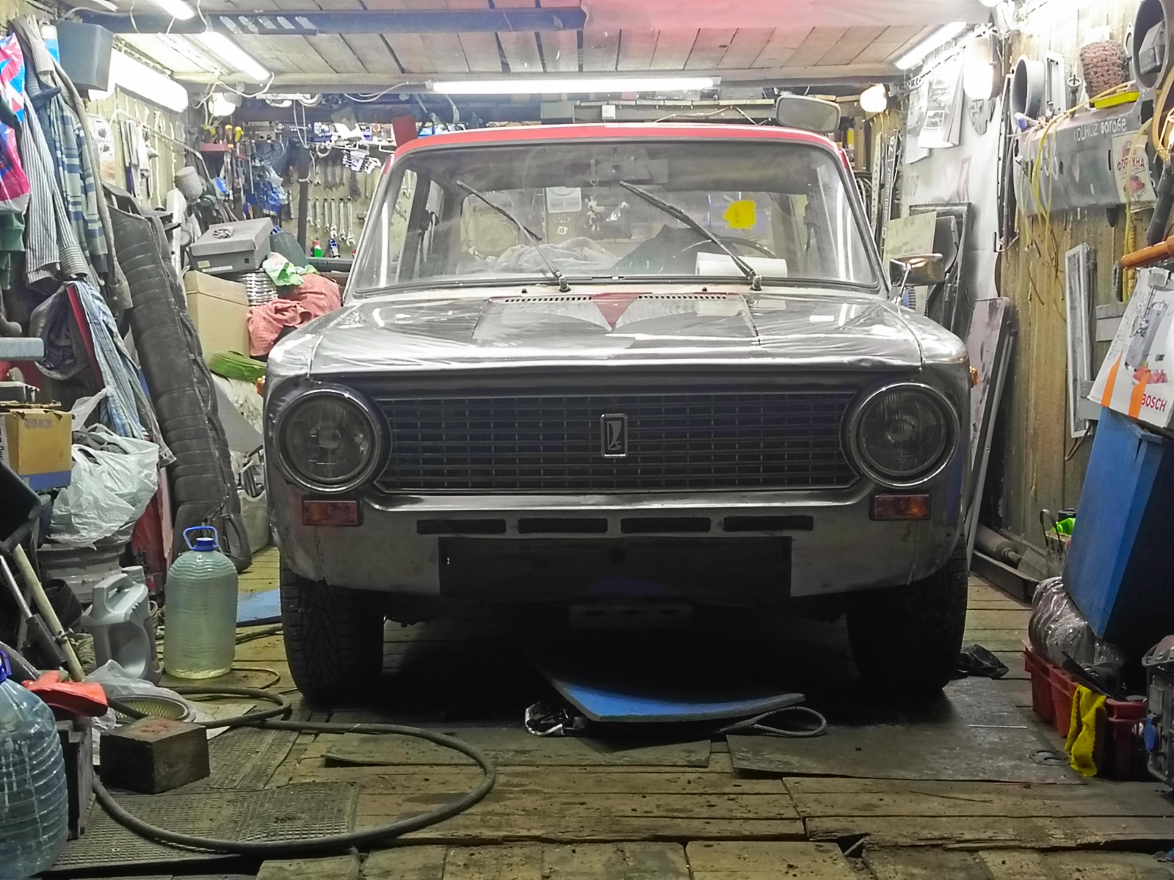

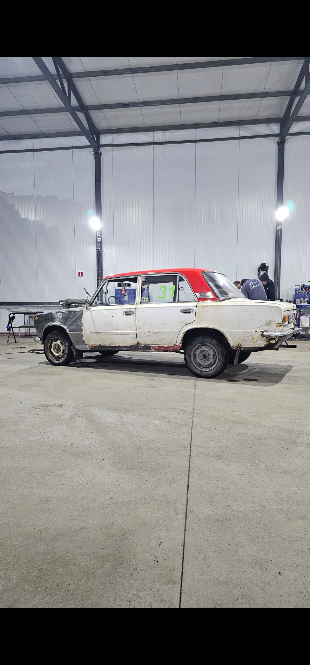

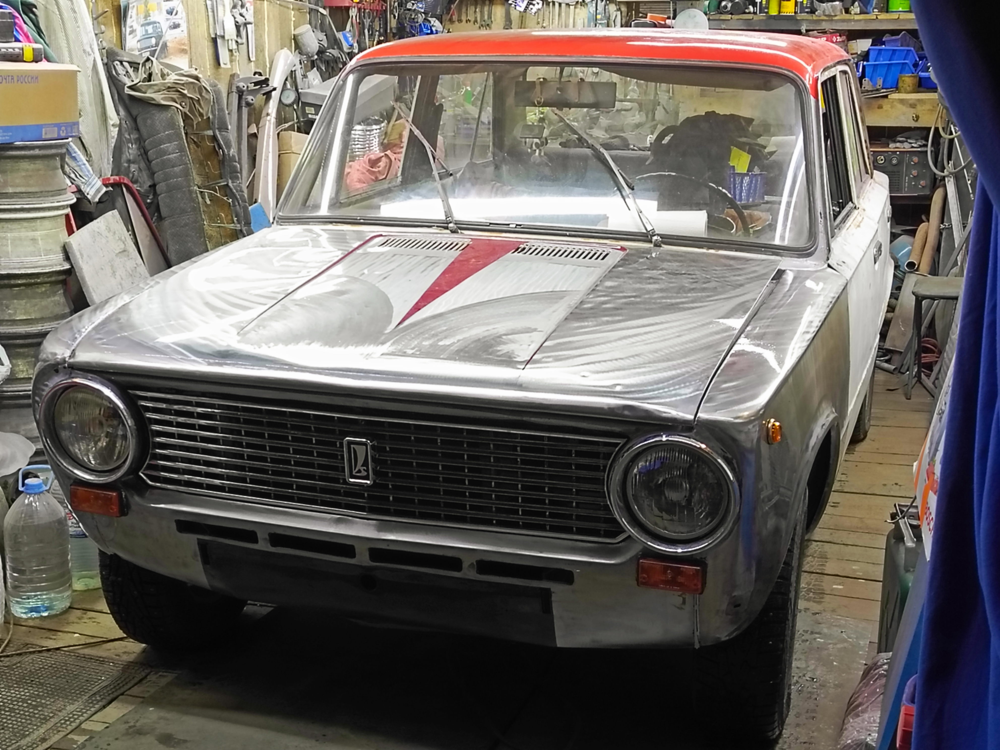

За прошедшие выходные, набегами, была собрана мордашка Гаврюши: родная решётка заняла свое место, а так же были установлены новые фары в сборе и подфарники.
Вместе со @Shven был произведён ритуал выметания долгостроя из гаража и совершен разворотный обряд: к Буграм задом, к выезду передом.
На очереди работы по демонтажу навески двигателя, затем замена/ремонт силового агрегата.
Грунт в нижней части крыла останется?
Спереди смотрится)
54 минуты назад, Fakstrot сказал:
Да, там зона повышенного риска коррозии и пескоструя.

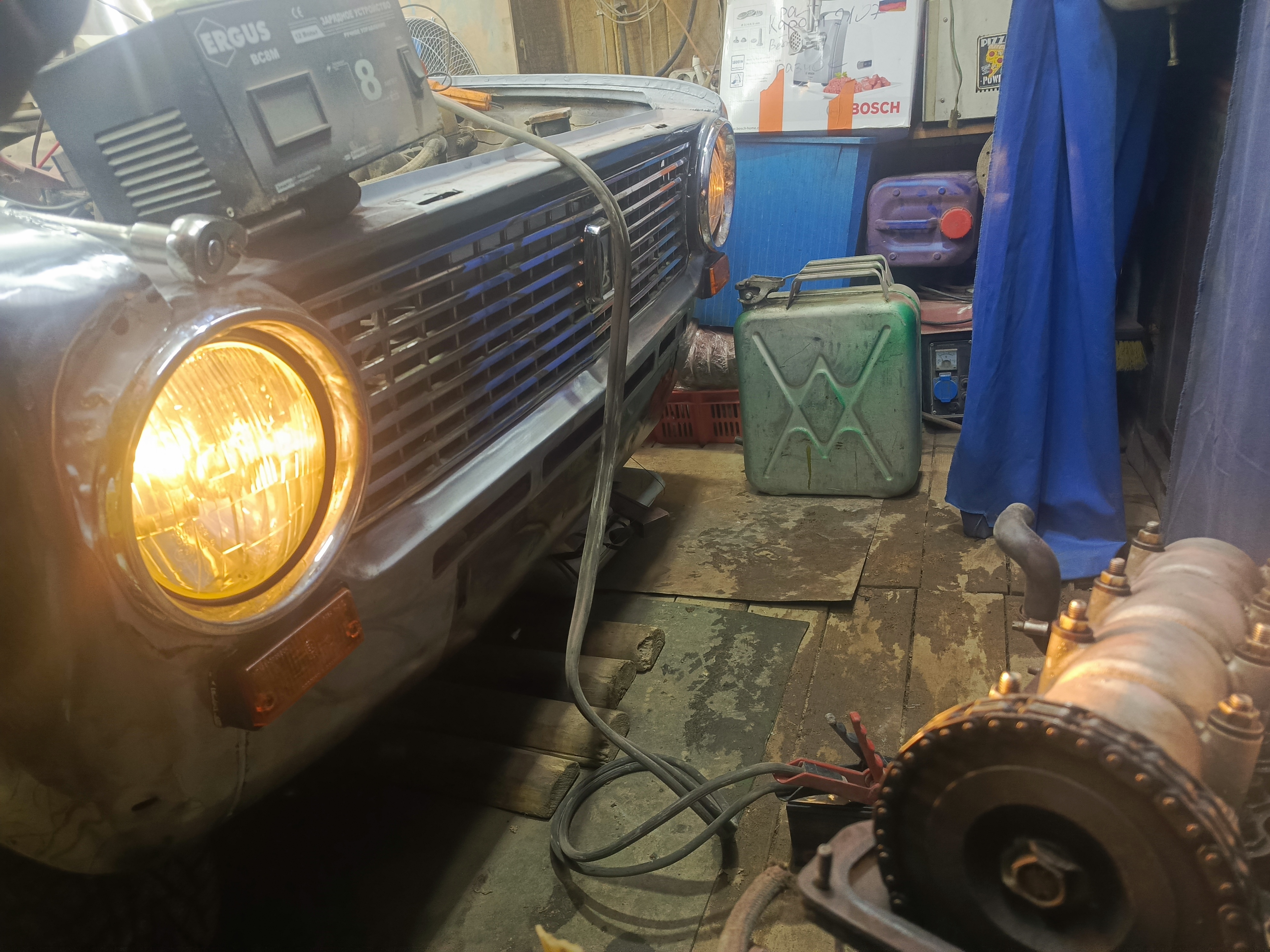

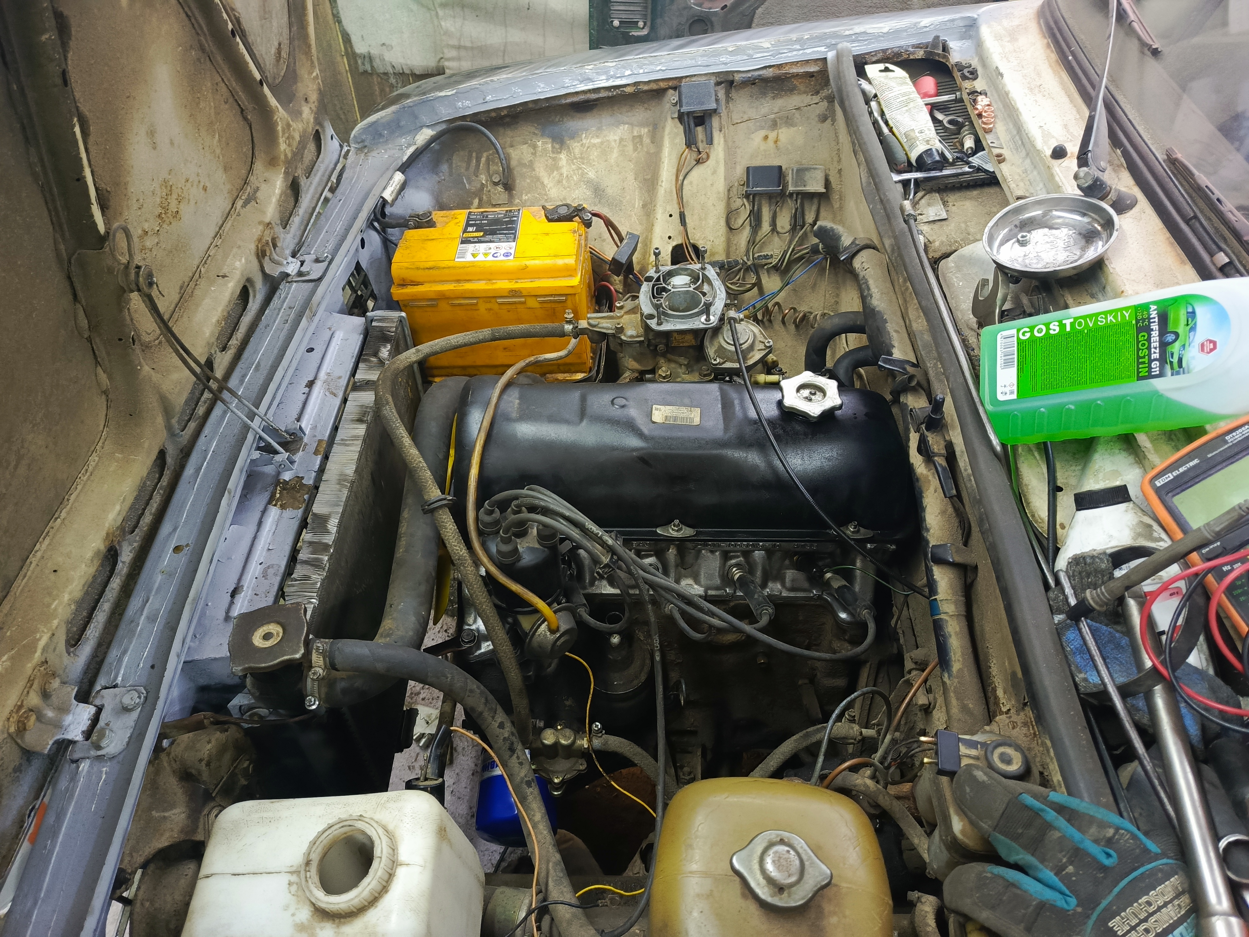

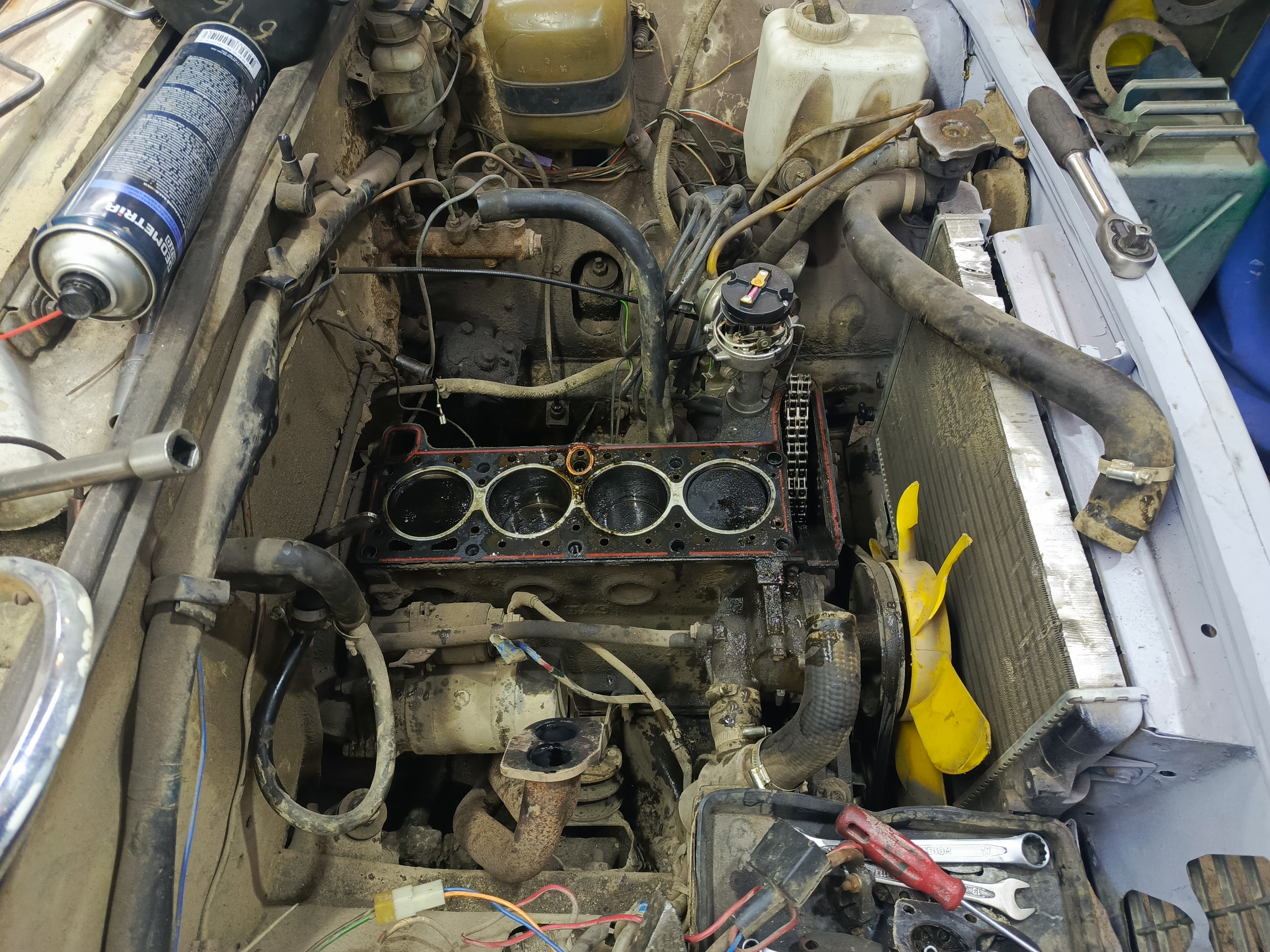

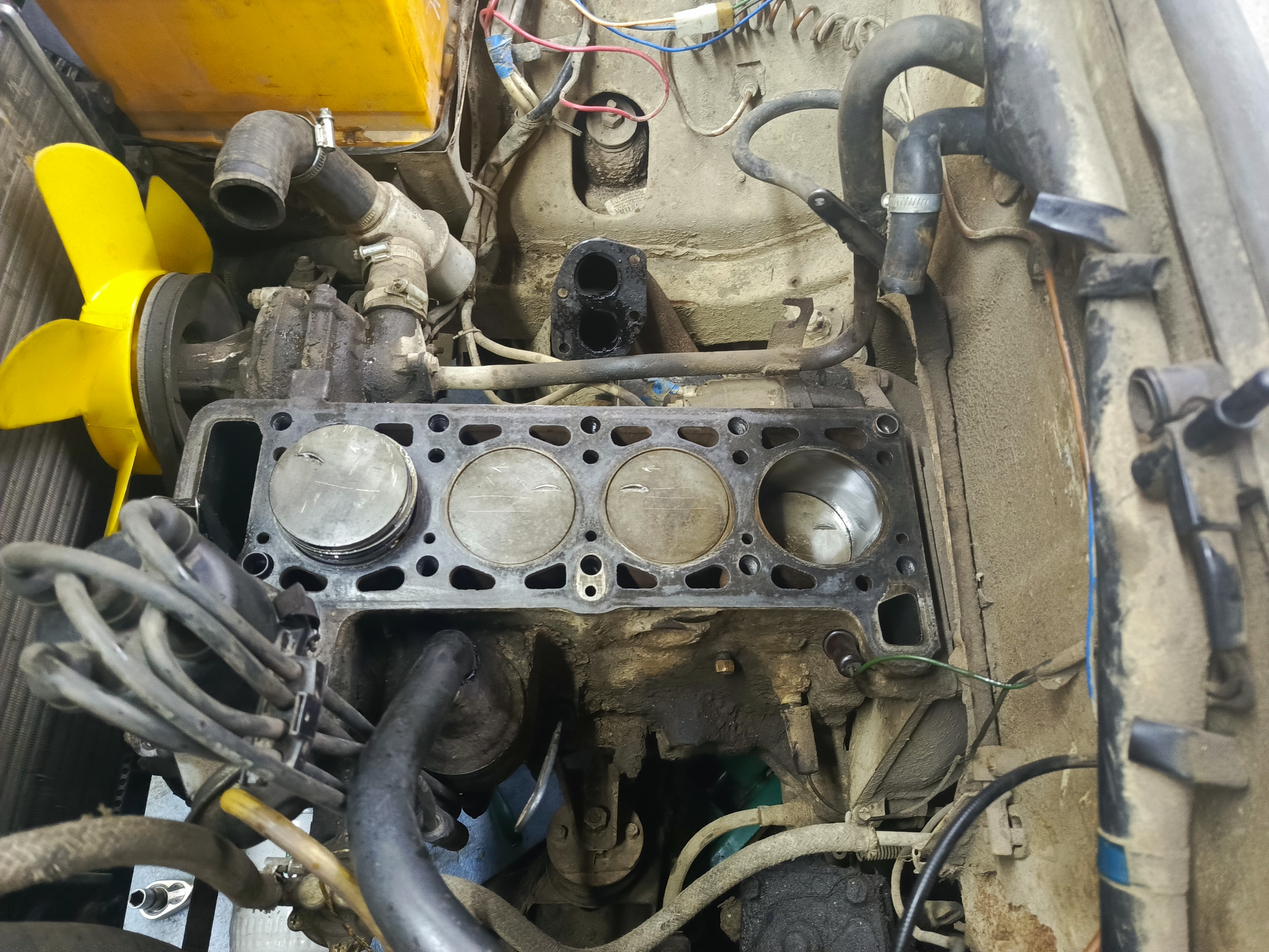

Двоение-троение победили заменой трамблёра. Двигатель работал ровно, но дымил, как паровоз на мазуте.
На маслосъёмные  колпачи это было не похоже, поэтому решили взглянуть на состояние плоскостей ГБЦ и блока, да на поршни посмотреть.

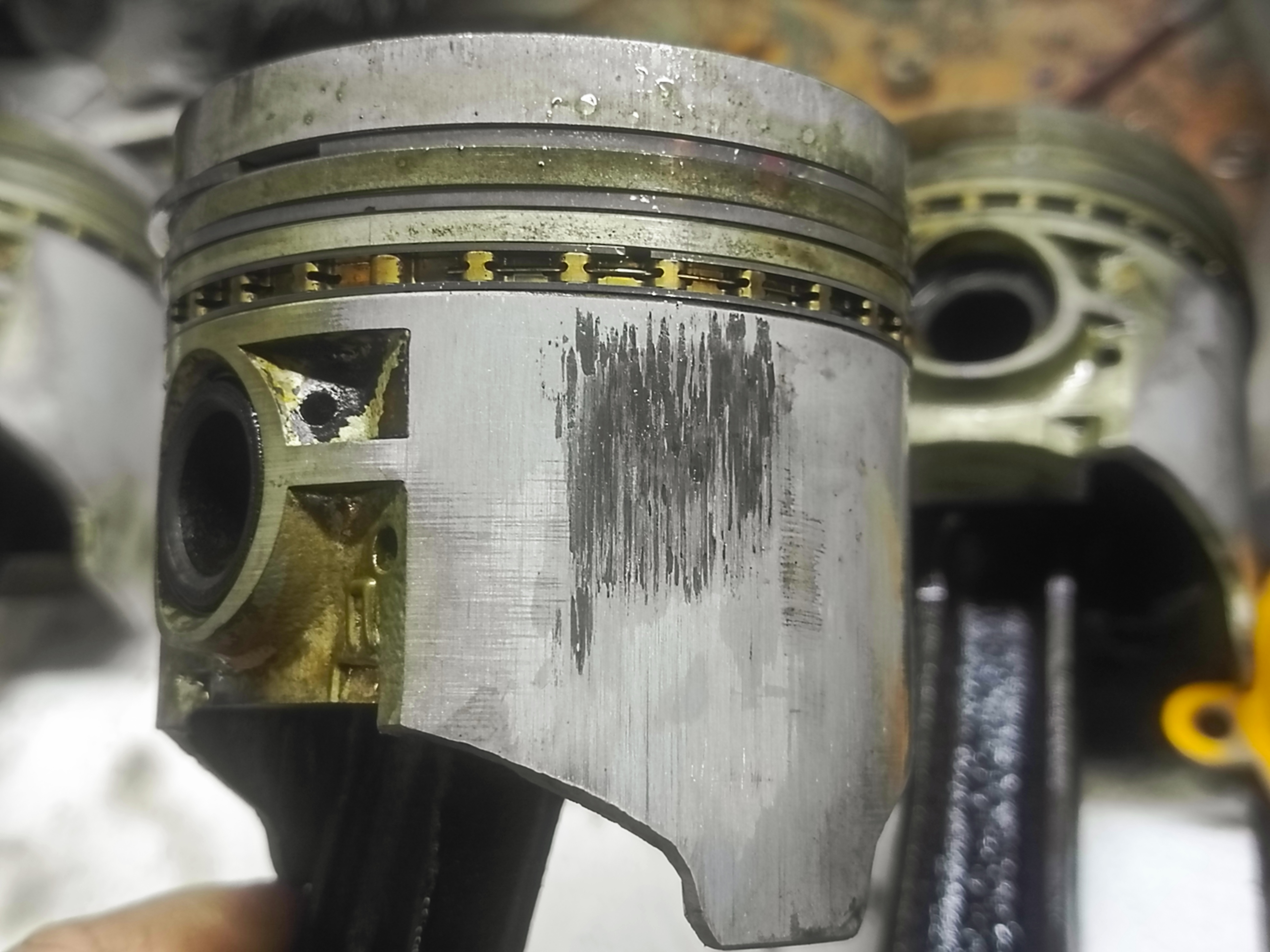

Взору открылись поршни с "цековками" от перескока цепи и внушительный слой масляного нагара.
При всем этом, компрессионные кольца весьма хорошо держали керосин и прочие текучие жижы из гаража.
А диагностика плоскостей показала внушительную выгнутость ГБЦ в зоне 3 и 4 котлов. Хорошо, что под боком был донорский мотор от @MOISEART, откуда и была позаимствована ГБЦ.

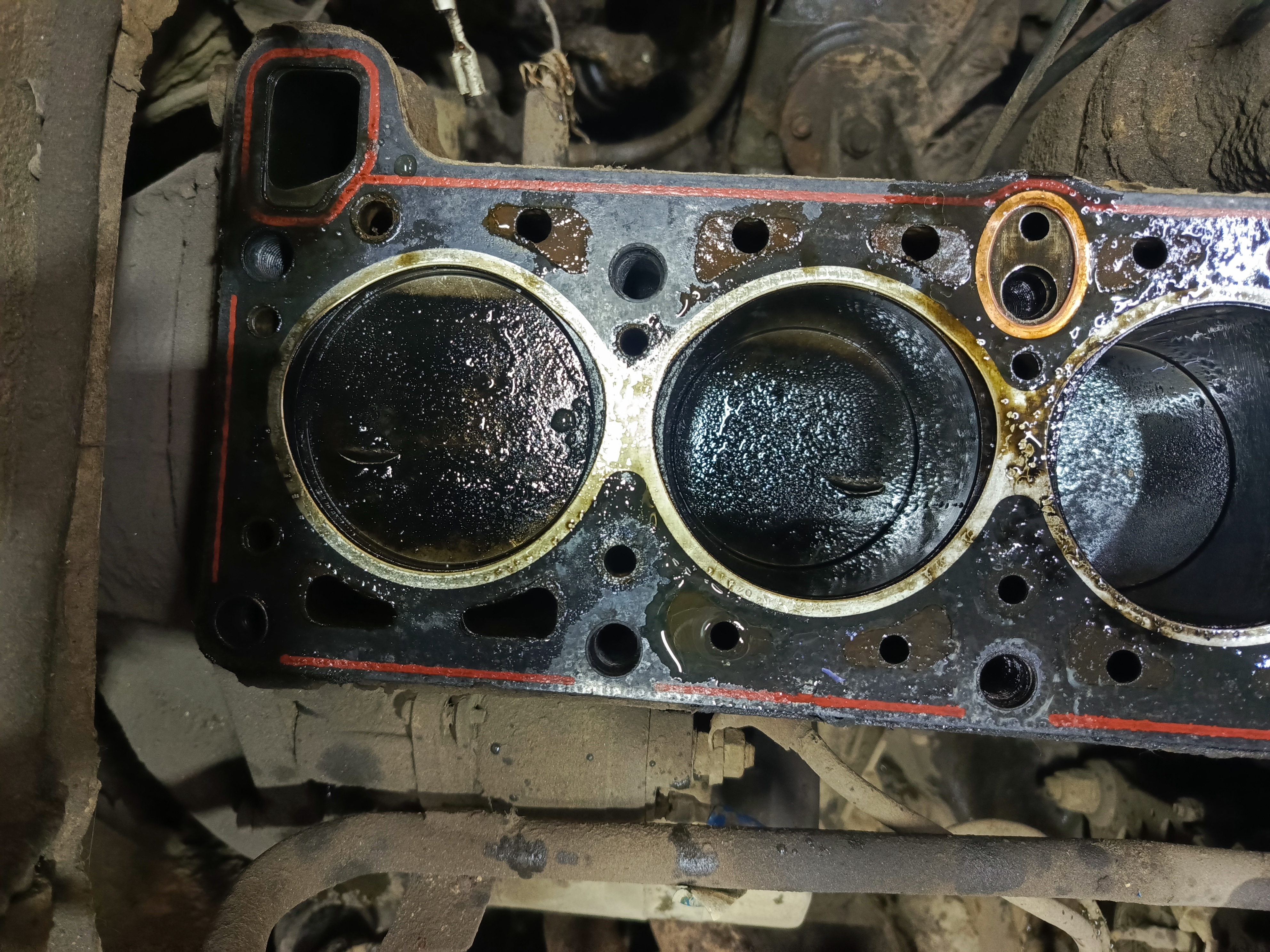

Не долго тарахтел Гаврюша, не долго масла уровень стоял.
Не смотря на все усилия, дымовал не прекратился, но мотор стал работать ровнее. Было выдвинуто предположение, что за пару лет стоянки с маслом в цилиндрах, залегли маслосъемные кольца.
В дело пошла раскоксовка: сначала лавр-экспресс, а потом ацетон с керосином. В общей сложности в цилиндры было отправлено 2 литра этого целебного напитка. А сколько потом было слито мазута с поддона - отдельная песня.
И что? - Да нихрена! Свечи закидывает очень обильно, масло не успевает сгорать. Капиталка? - Ну, почти.

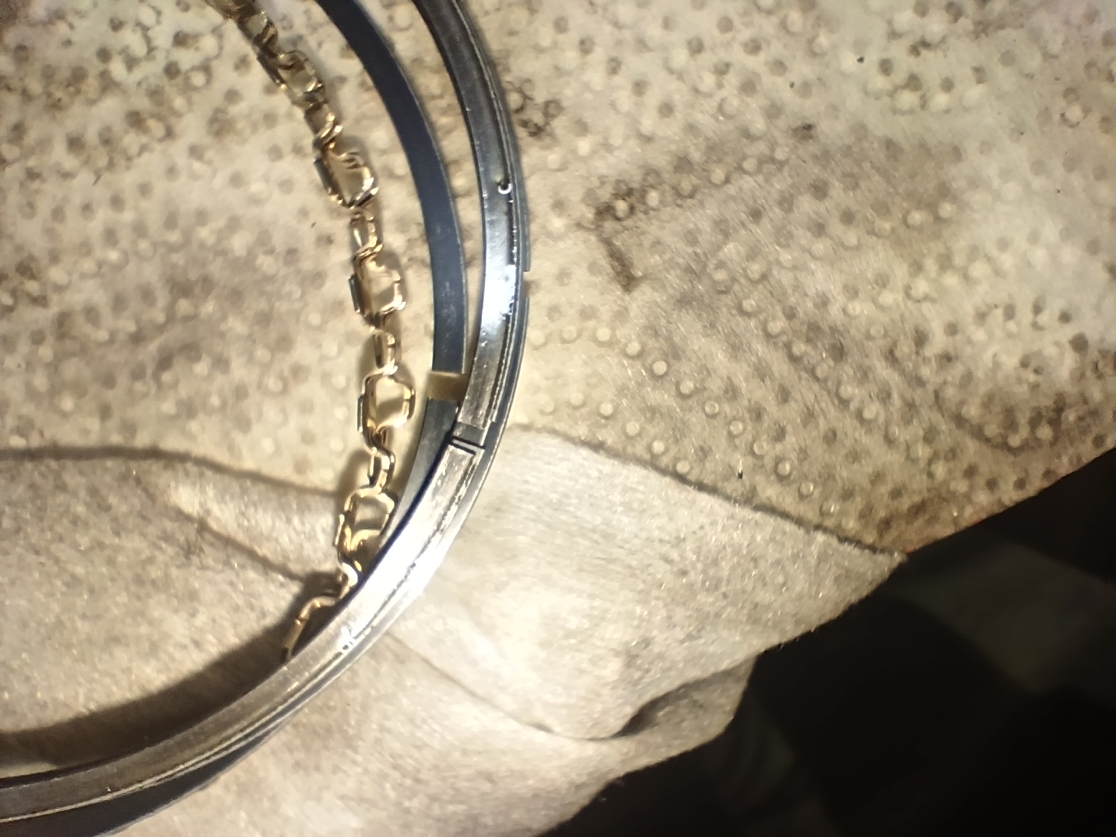

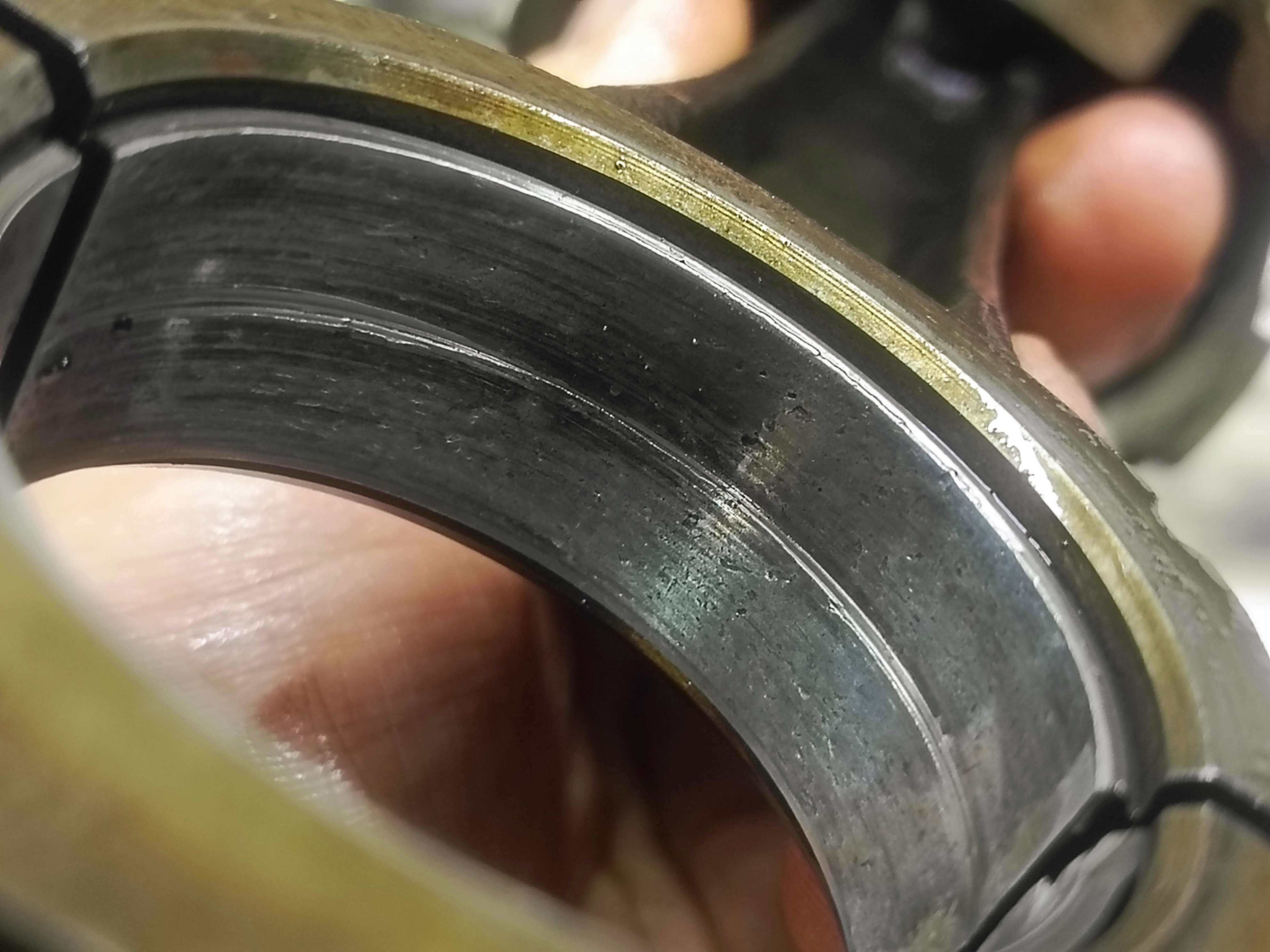

Разбираем снова, чтобы заменить кольца в шатунные вкладыши.
Как видно, колечки-то подсносились.
Да и вкладыши изрядно поработали со стружкой от успокоителя.
А тут можно заметить разницу в ширине колец: сверху старый, снизу новый. Оба фирмы SM.

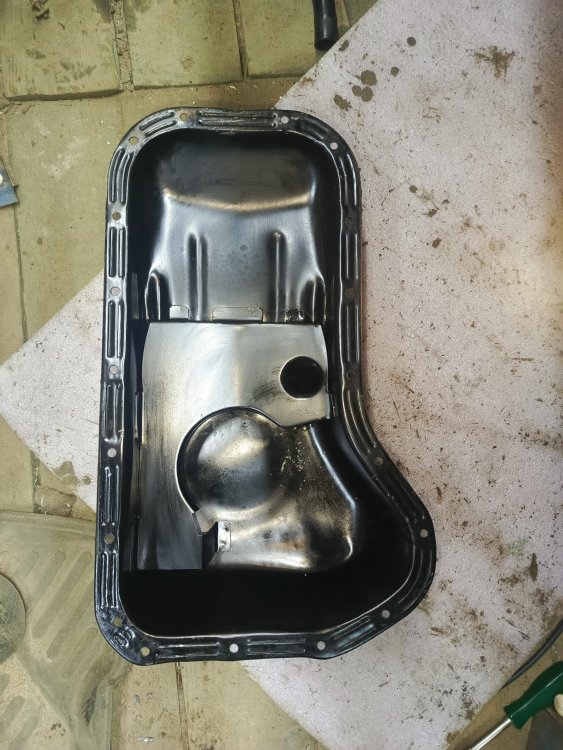

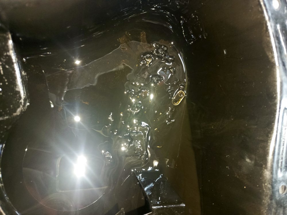

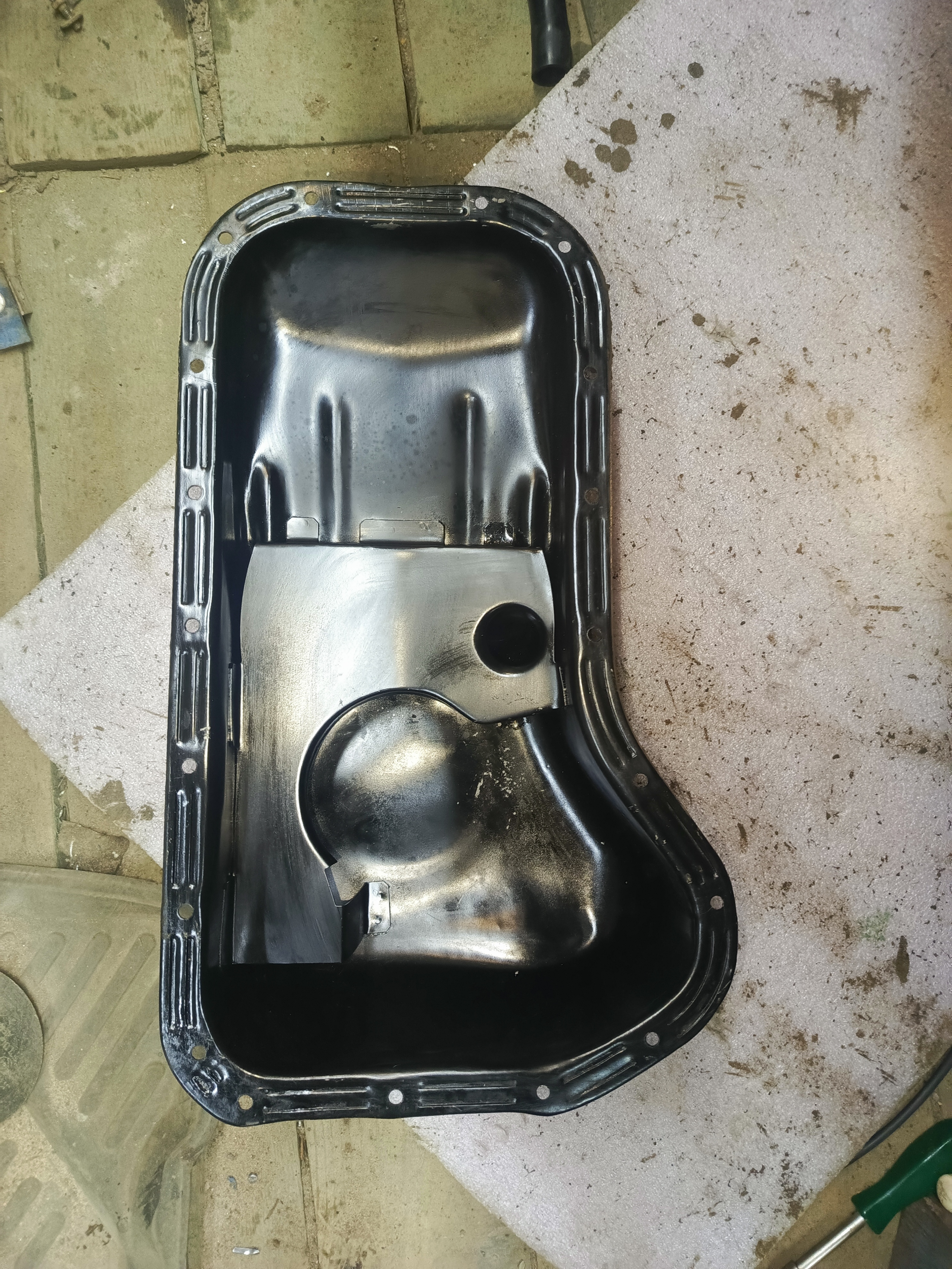

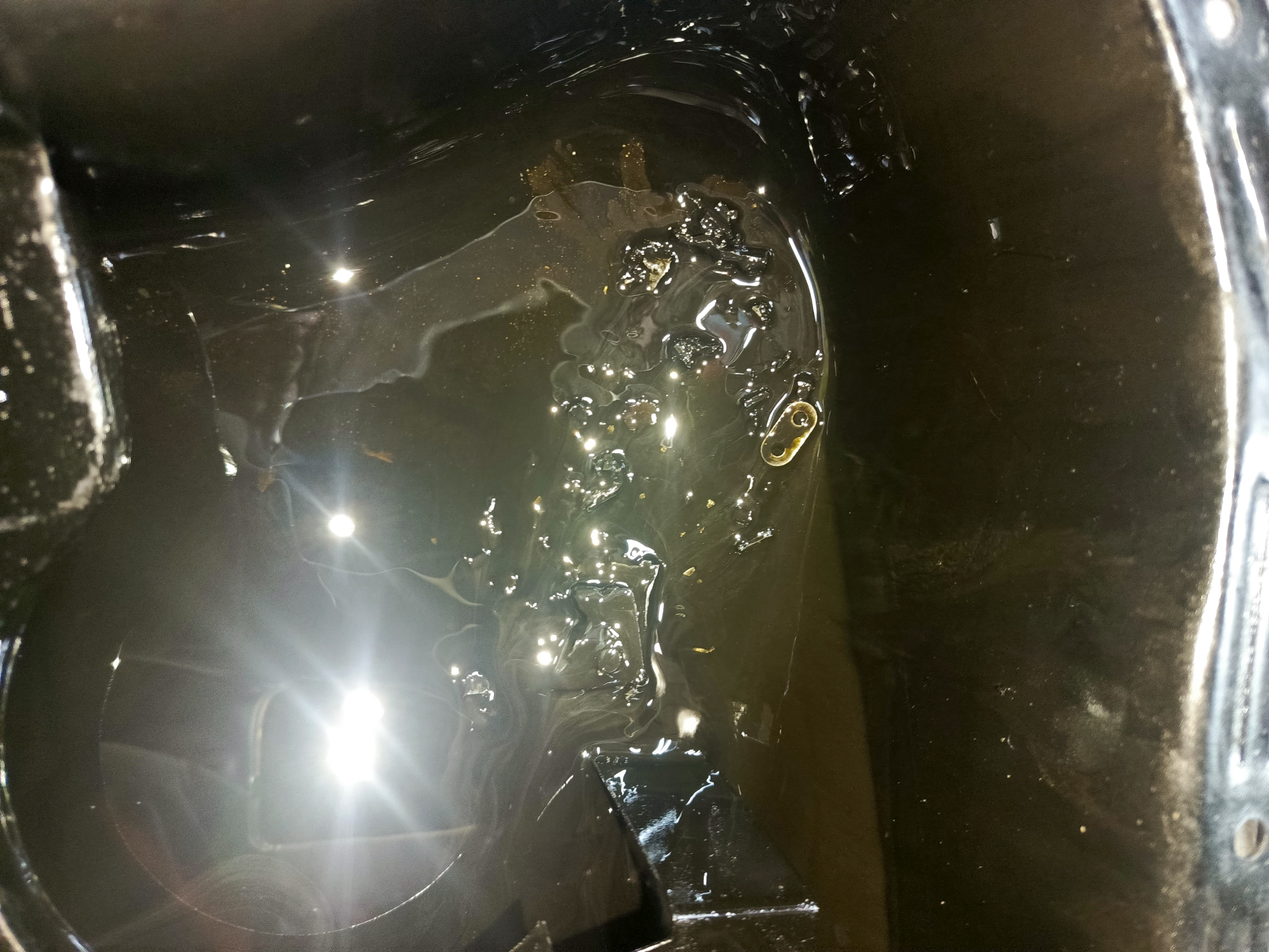

А тем временем была обнаружена занятная находка в поддоне:
А затем я убедился, что это не старые кусочки приключений:
Пришлось ремонтировать!

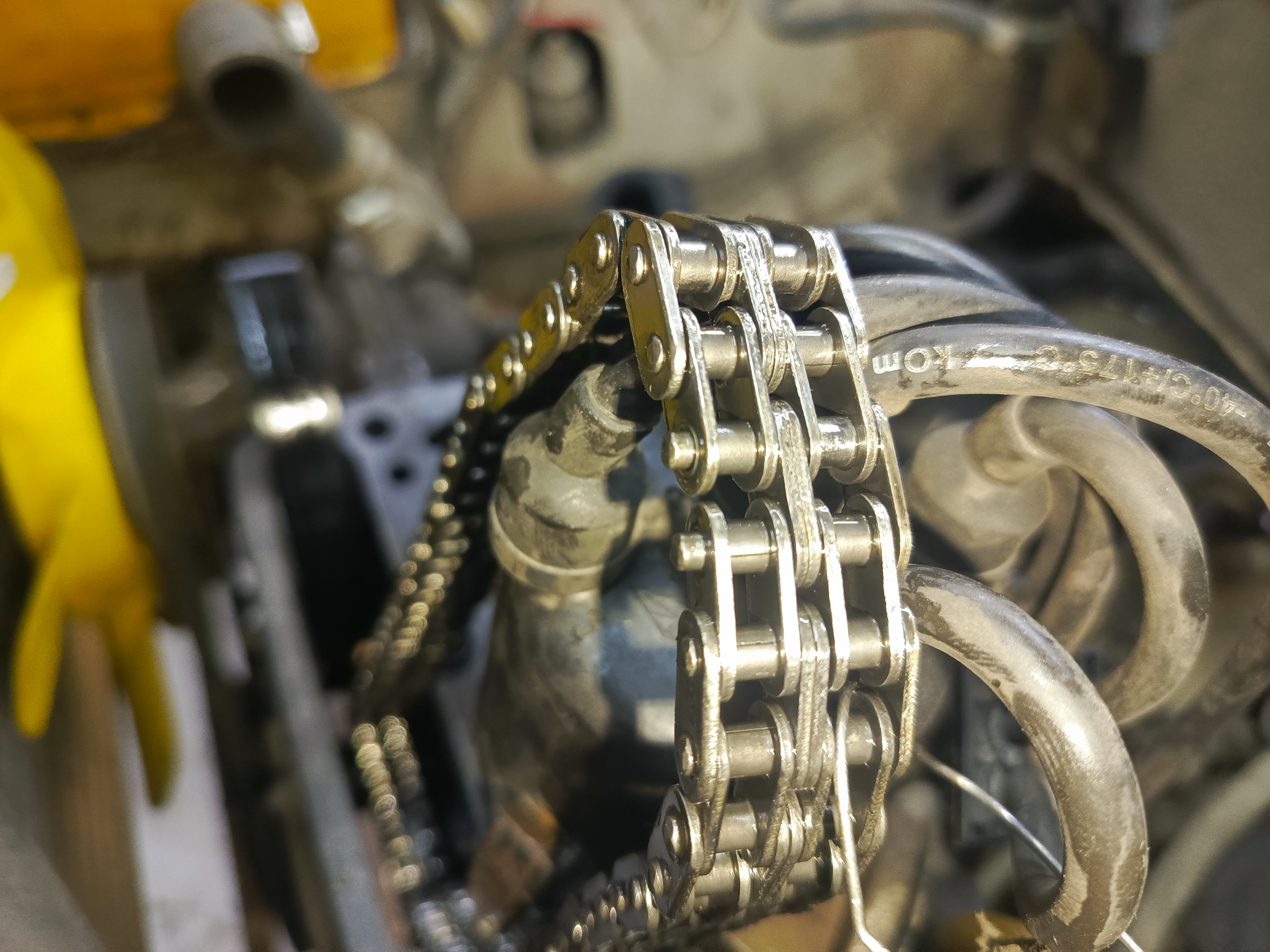

Чего за цепь такая? Чтобы не брать подобную каку)
Я тут подумал - а может это сервисмэны меняли цепь по москвичевской схеме? А заклепать нормально потом не вышло...

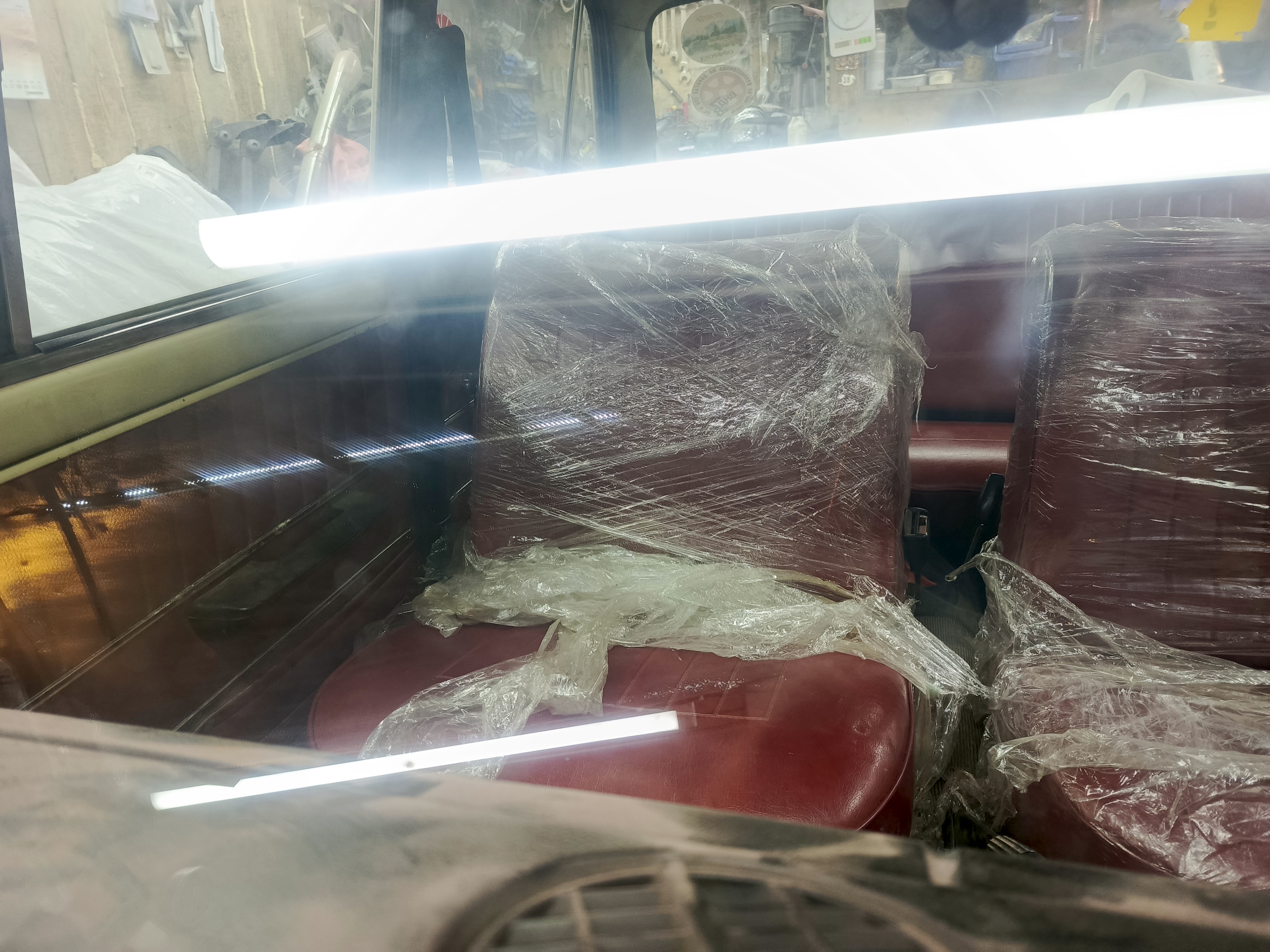

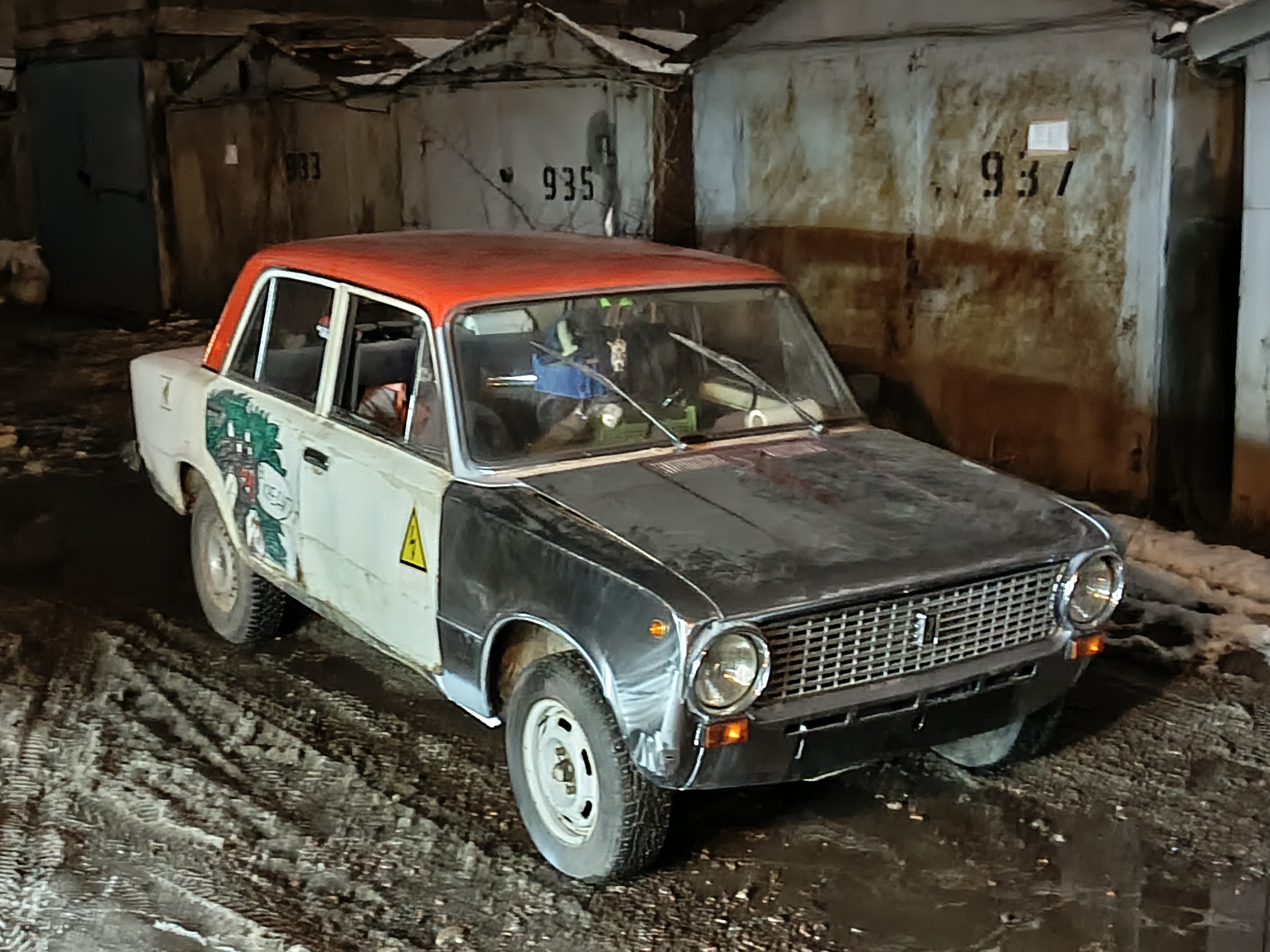

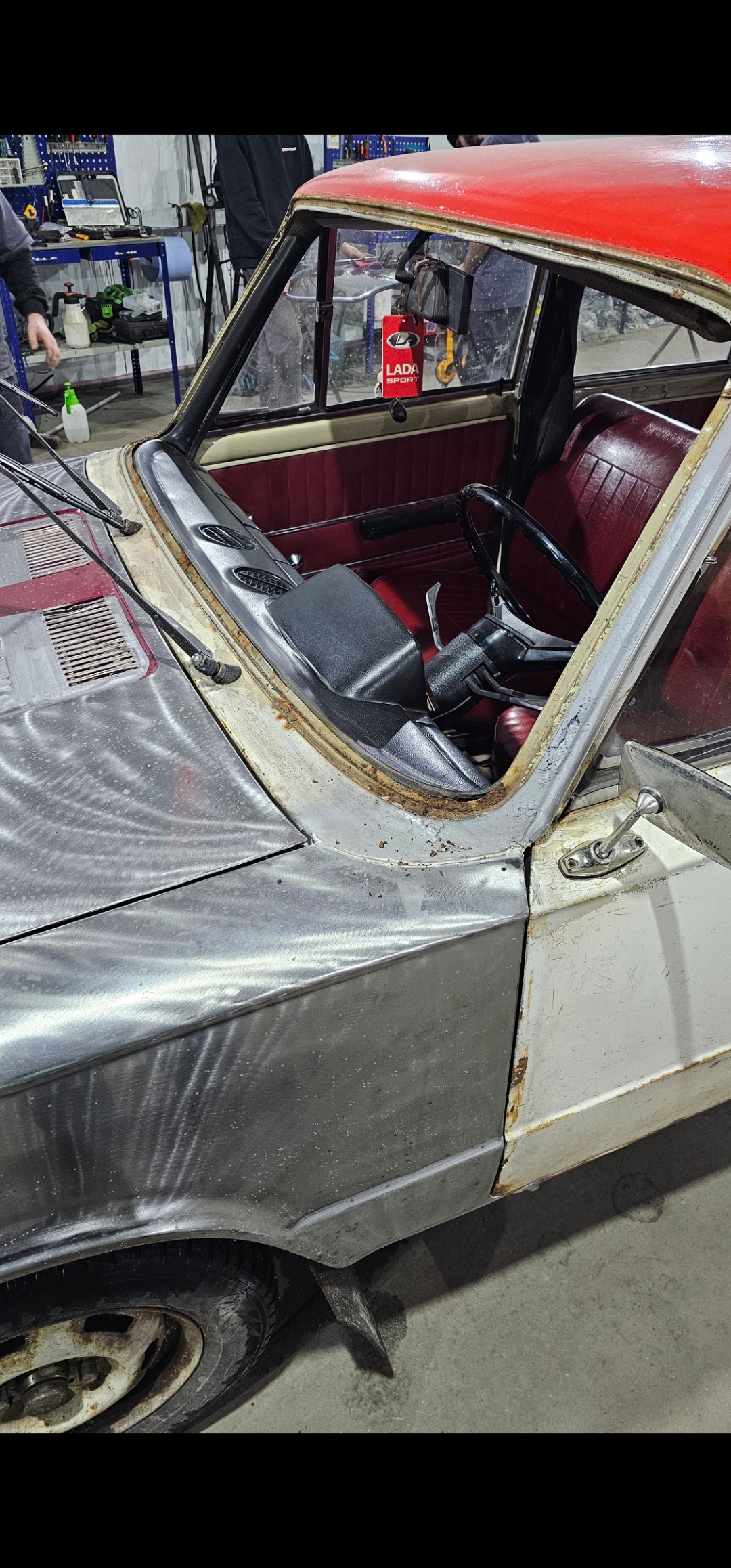

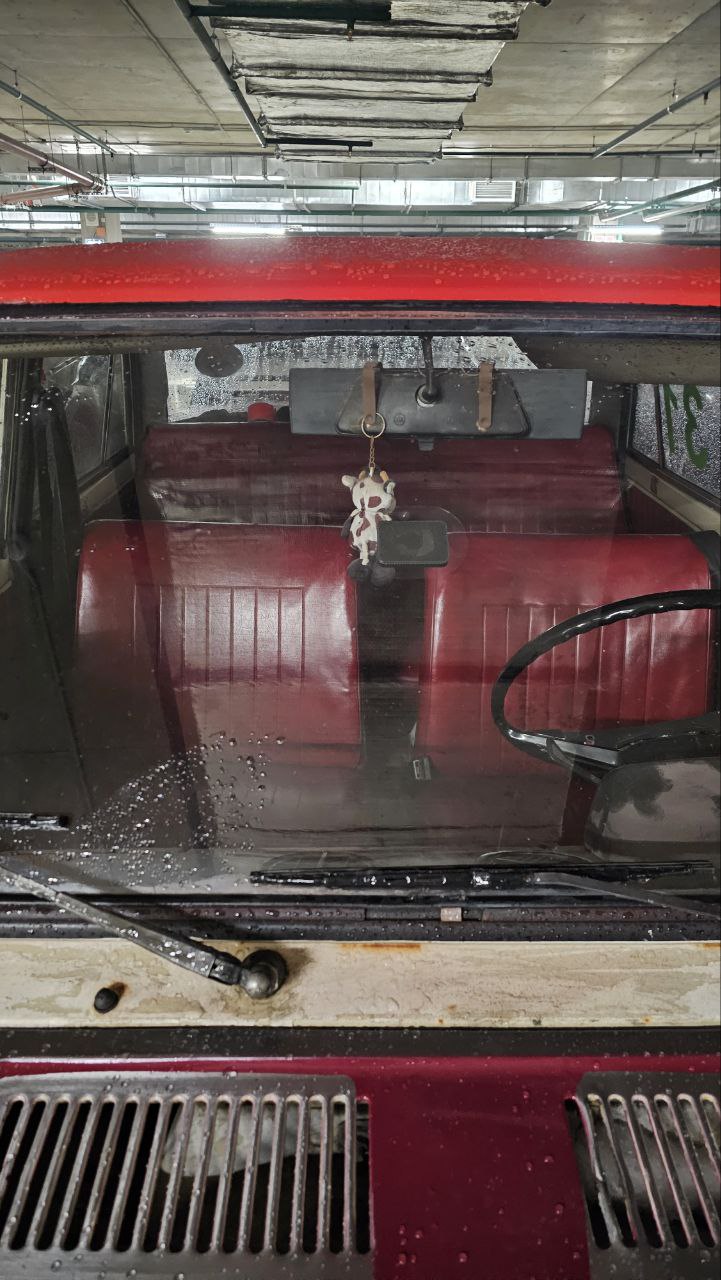

В минувшую субботу Гаврюша впервые с 2025 года выехал из ворот гаража, чтобы произвести замену сидений и дверных обшивок.
Трепещите, теперь в Гаврике красный салон!
Кстати, был очень удивлен, что в салоне сохранились все пенопластовые изделия под сидениями, а так же сделан порядочный антикор.

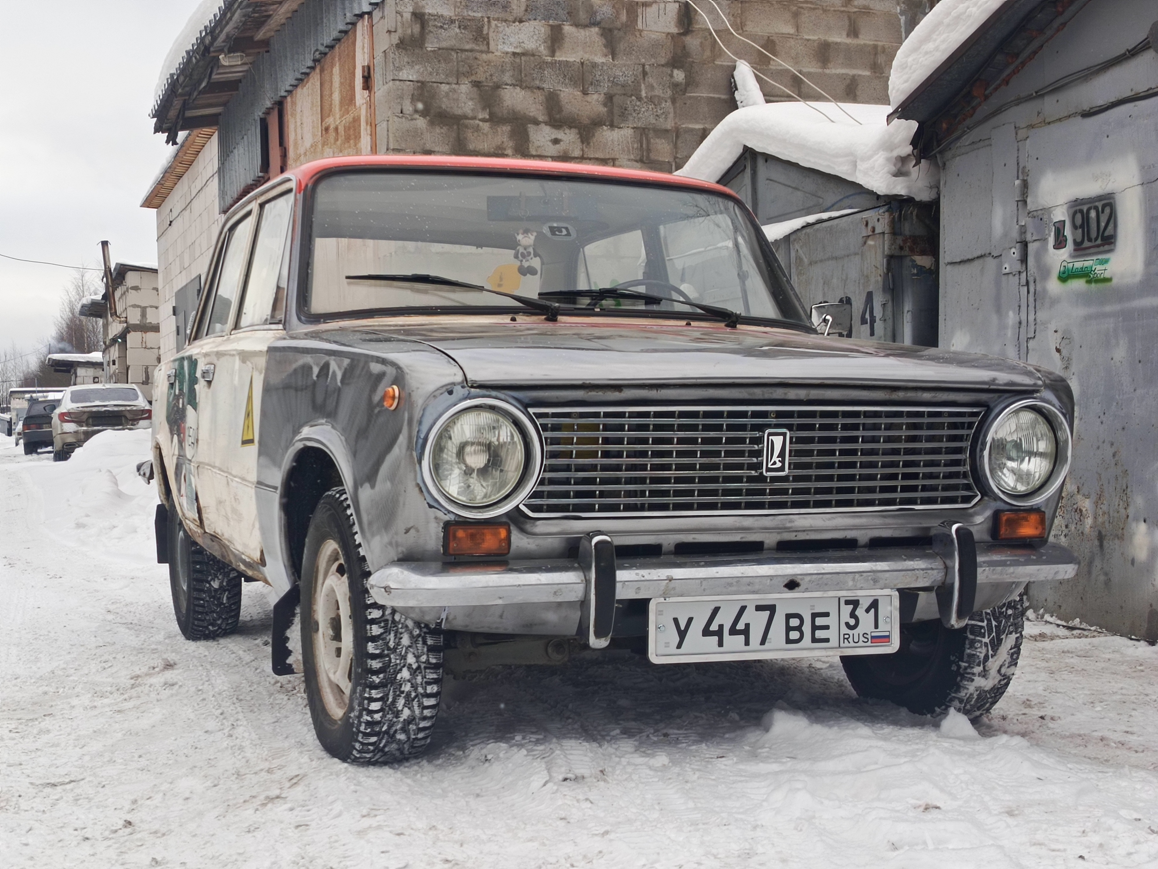

Тем временем @Shven уже оформляет ОСАГО, и магнит для блюстителей порядка в городе готов!
Вот и завершилась длительная эпопея с возвращением Гаврюши в строй!
Конечно же, еще есть места, куда можно приложить руки, но всему своё время. Ведь работы проделано итак много: обновлено оперение мордашки, обновлен двигатель, приведена в порядок электрика, обновлен салон, а еще автомобиль сменил имидж.

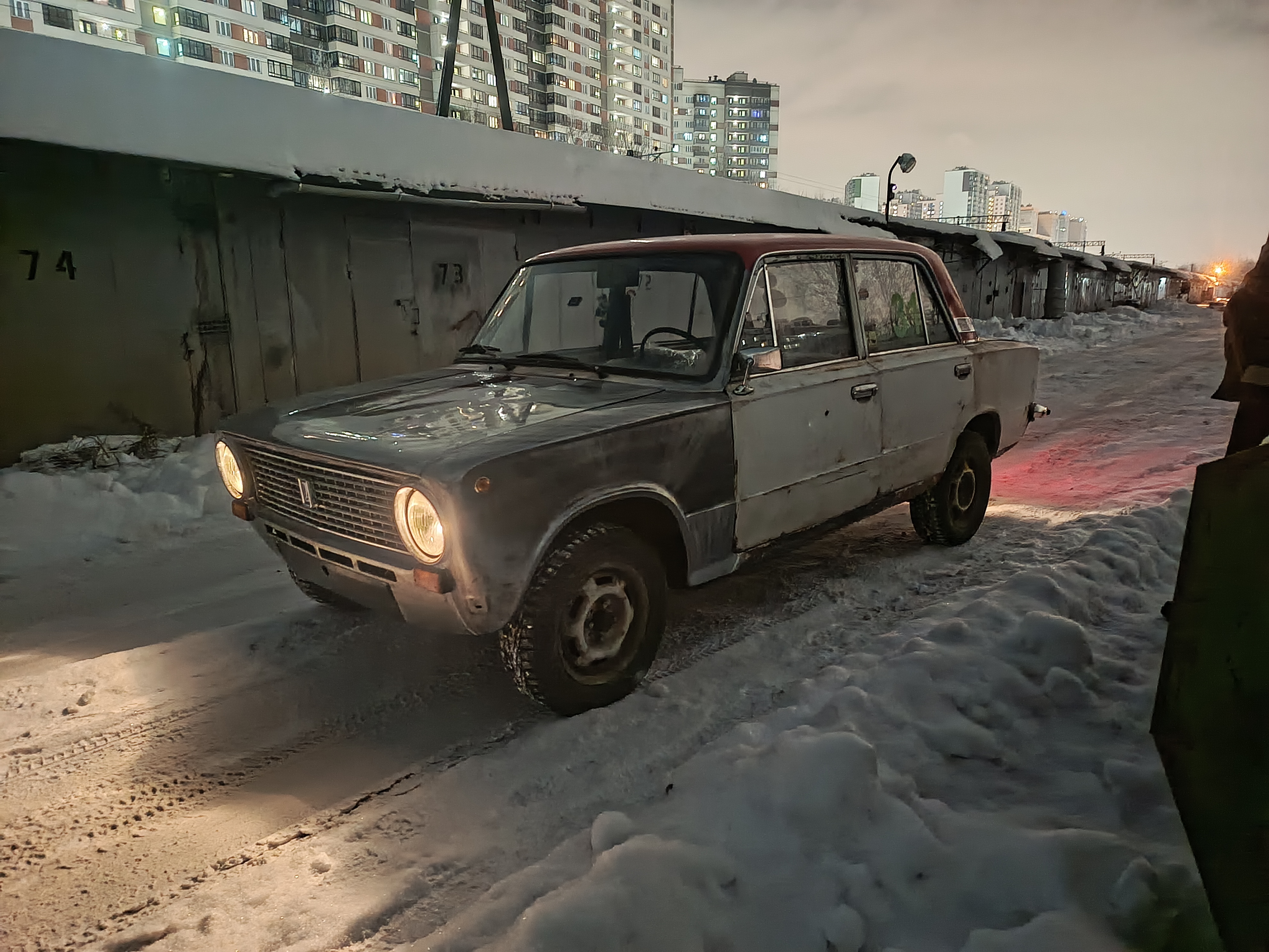

В пятницу вечером @Shven отправился на Гаврюше домой.
Естественно, по ходовой части все осталось как есть, поэтому путь выдался со специфическим звуковым сопровождением. Видимо ступичные подшипники просятся под замену.
Так или иначе, Гаврюша выехал!
Продолжение следует...

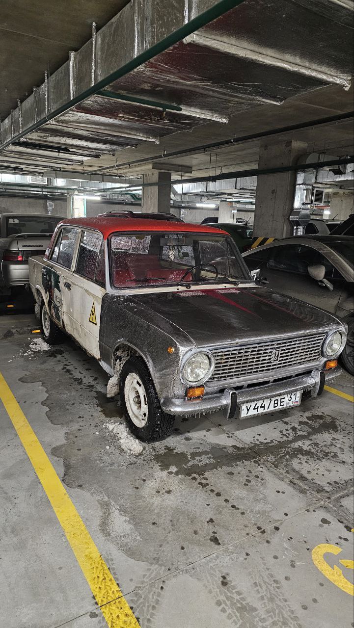

Горячие новости текущего дня - изменения внесены. К сожалению именно "МНОГОЦВЕТ" вписать не вышло, но узаконить текущее положение раскраски удалось.
После узаконивания цвета выезжал пару раз на чуть чуть.
Но вот пару недель назад - поездка на дачу под Кириши.
Суммарно туда-обратно и + там накатал примерно 700км.

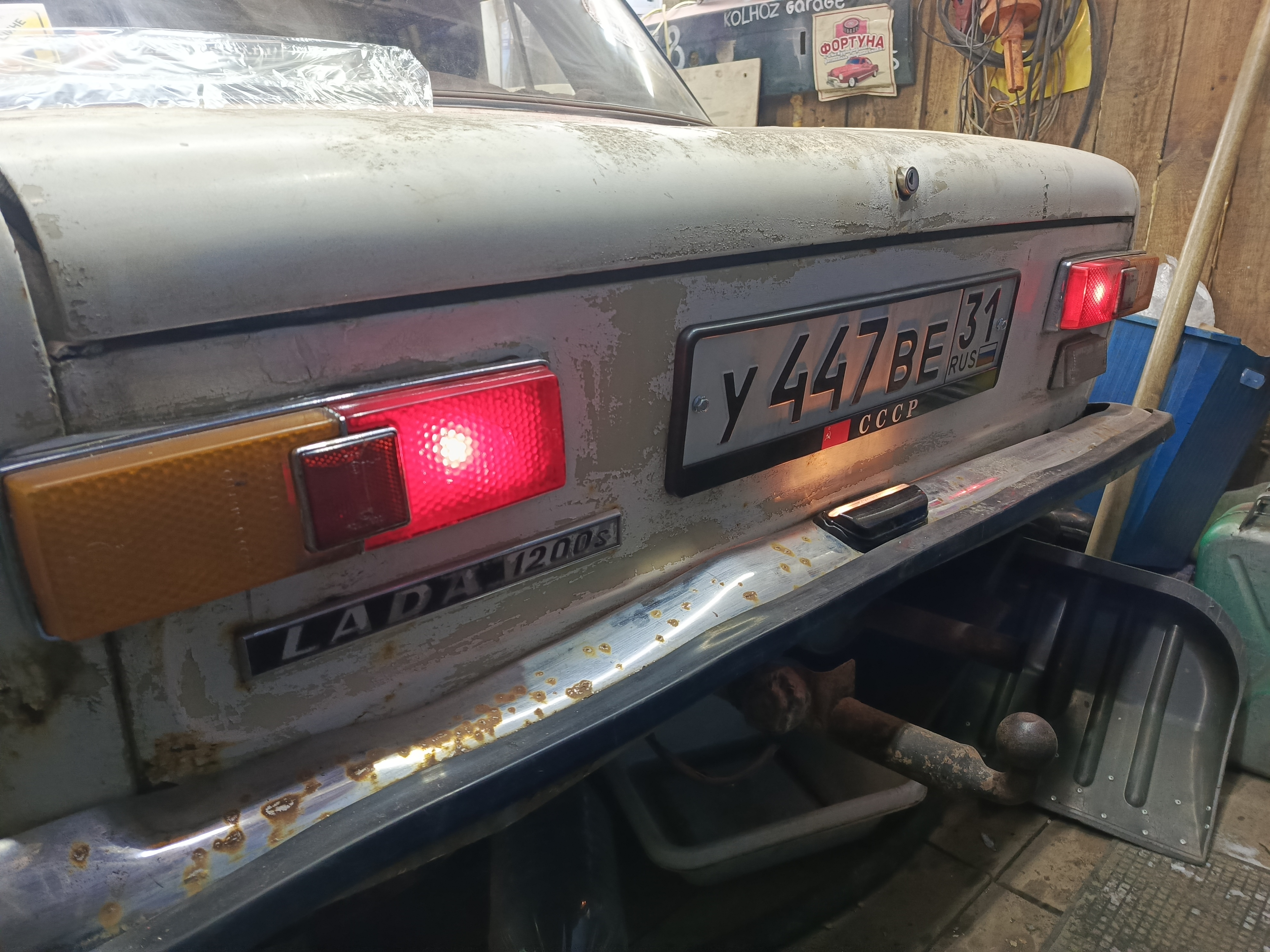

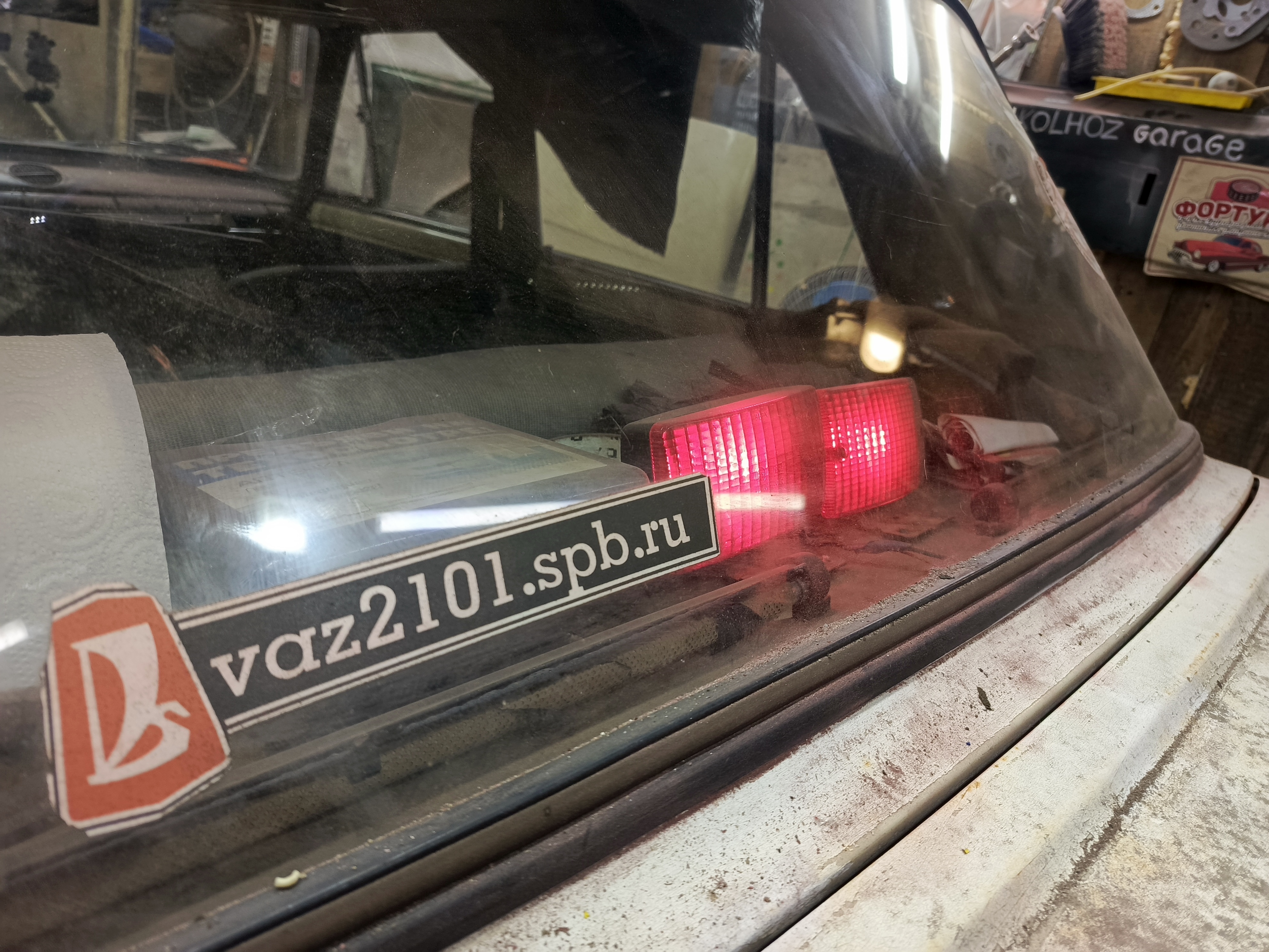

Сбоит датчик тормозухи на приборке (мб и не сбоит хотя в бачке норм), сгорела лампа ближнего света, моргает задний ход, под задним стеклом стоп-сигналы - горят то вдвоём то один (речь именно про сигналы именно под стеклом со стороны салона).
В остальном - порядок. Перевёз около 1.5т плитки, и неизвестное количество литров пива. Гаврюша радует.
Ещё протекает лобовое, надо выяснить почему так.
