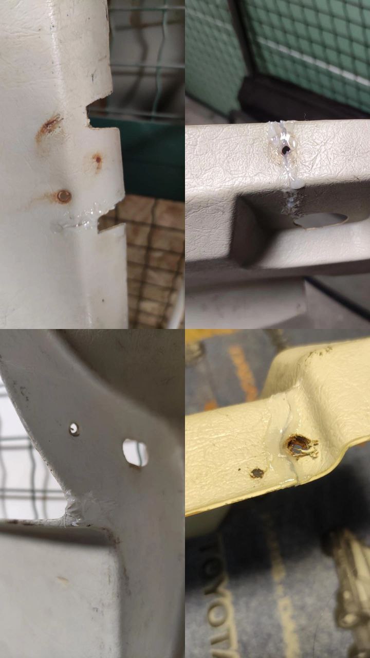

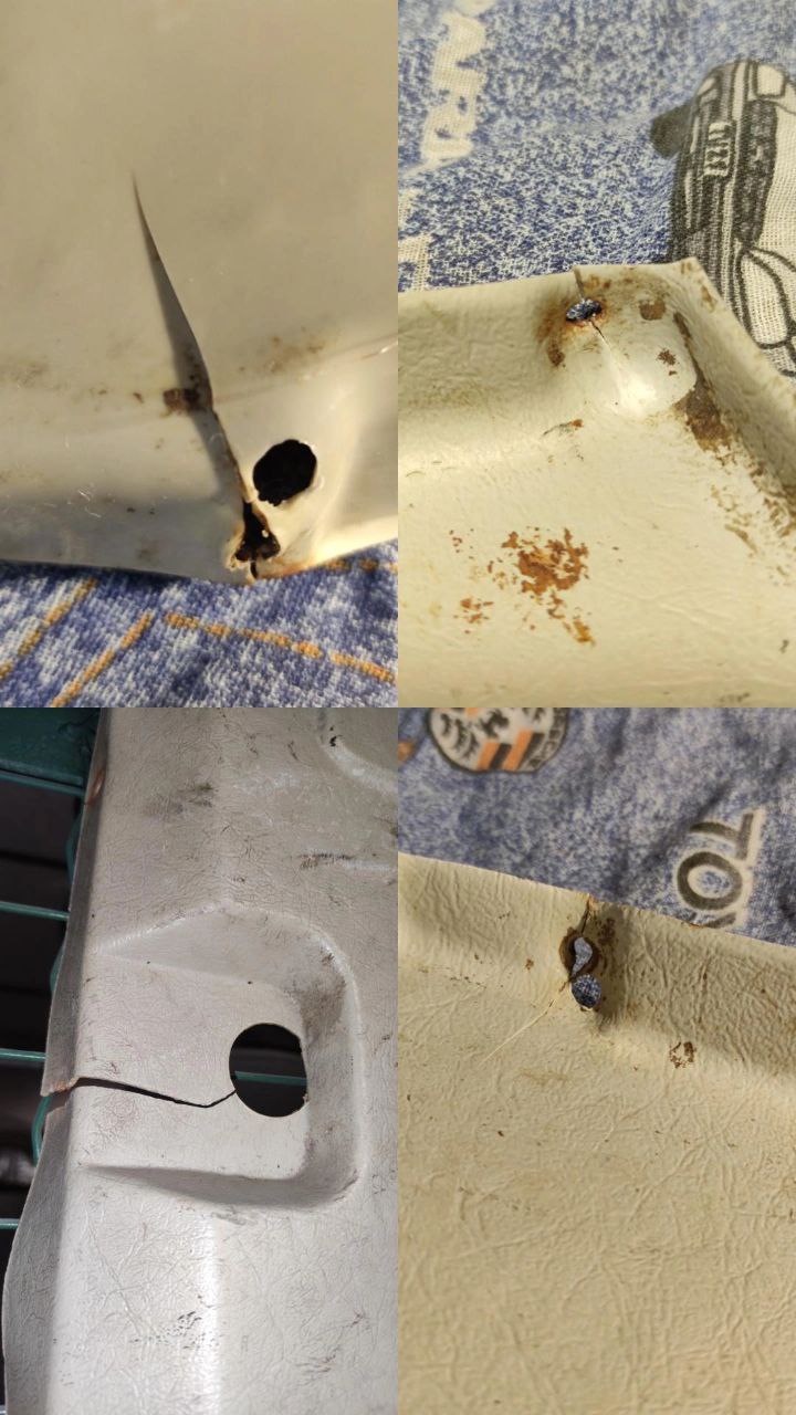

Для начала я отмыл багажное отделение на автомойке, наверное, мне потребовалось 3-4 заезда на автомойку. Далее снял пластик и началось... Как видно на фото пластик потрескался в местах крепления и пожелтел. Надо исправлять.

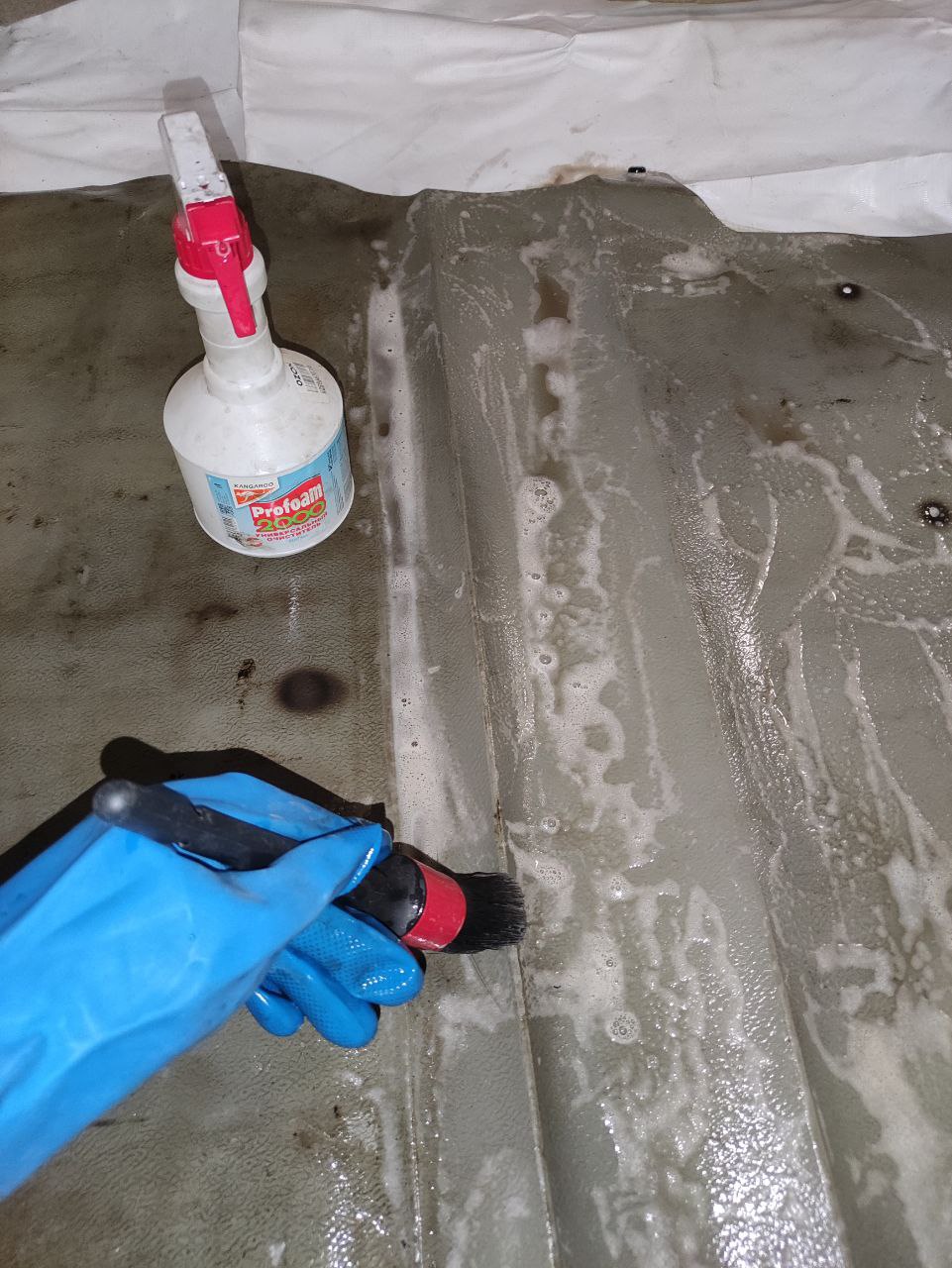

Начал с очистки пластика и коврика. Пользовался по порядку: сначала очистителем Profoam 2000, Solvent 610 для отмывки битума, Lotoxane и Изопропиловый спирт. Результат на примере резинового коврика виден на фото. Далее сушка и приступаем к следующему этапу - ремонт пластика.
Для этого решил воспользоваться такой штукой как Poxipol (прозрачный). Размешиваем небольшими порциями два компонента, чтобы всё сразу не застыло. И аккуратно наносим на трещины и скрепляем пластик между собой руками. Для удобства рекомендую использовать медицинские латексные перчатки, чтобы не склеить кожу. Для лучшего эффекта на надо подождать пару минут, чтобы компонент схватился с материалом.
Сначала у меня получалось не очень красиво, но под конец уже не было видно стыков и подтёков. Как обычно рука набивается со временем. Конечно, получилось не идеально, но теперь я точно знаю, что трещины не пойдут дальше. Далее подождал сутки, чтобы всё схватилось.

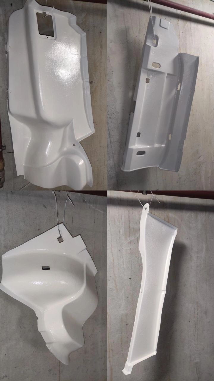

Третьим этапом стала "любимая" малярка. Купил грунт, краску и лак. Сначала купил какое-то дешманское лухари на озоне, которое распыляло краску и грунт с какими-то комками. Потом понял, что надо ехать в нормальный магазин и там покупать краску. Ну и понеслось... Организовал небольшую малярку в подвале дома, предварительно открыв две входные двери с торца дома. Получилась идеальная продувка, сквозняк буквально выносил все химикаты на улицу, запаха почти не было.
После нанесения лака результат порадовал, получилось очень даже неплохо.

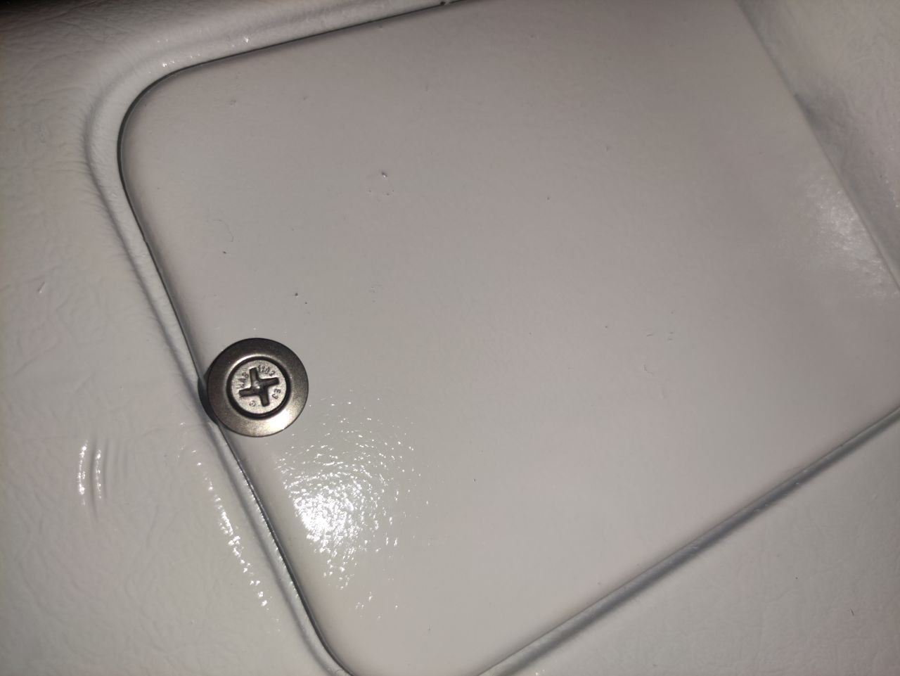

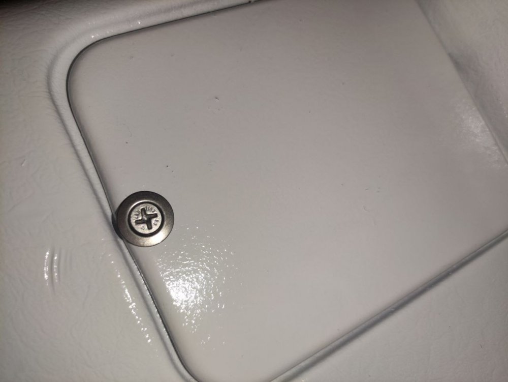

В четвертом этапе я размышлял как можно закрепить лючок доступа к бензобаку. До этого был просто ржавый болт с гайкой на 10. Решил применить Airbus Technology :biggrin1:По факту ничего космического нет, такое есть и в новой Ниве. Просто Clip Nut, Винт и шайба из нержавейки. Изначально хотел сделать по-другому, но подошло бы по диаметру.

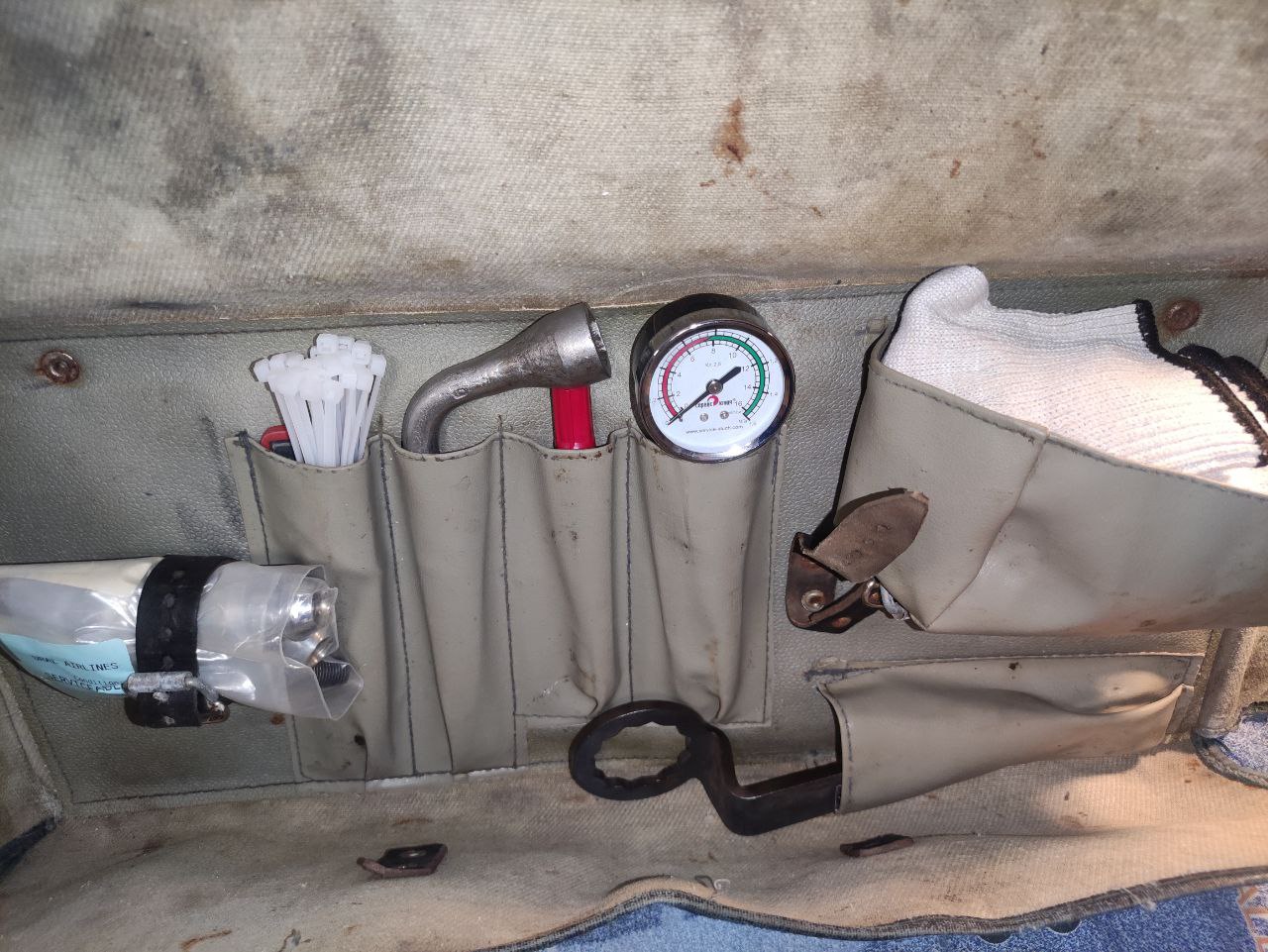

Без внимания и не осталась дедовская сумка, также была отмыта и в неё закинул всё самое необходимое. Надо бы еще подумать, что туда закинуть. Пока временно вот так. Вообще есть новая сумка, только чёрного цвета. Вспомнил об этом только когда складывал эту :good2:Но пока так. Далее всё обмотал плёнкой и оставил на хранение. В планах поставить это всё после переварки и покраски кузова. @MOISEART, набирайся сил и здоровья:biggrin:
