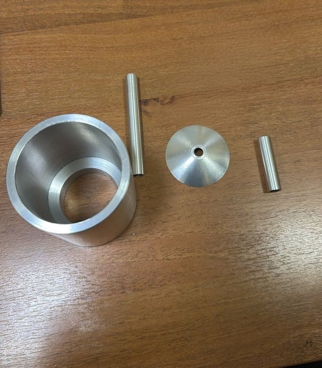

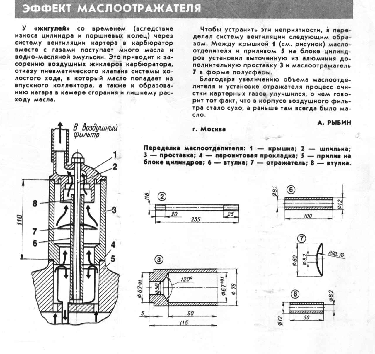

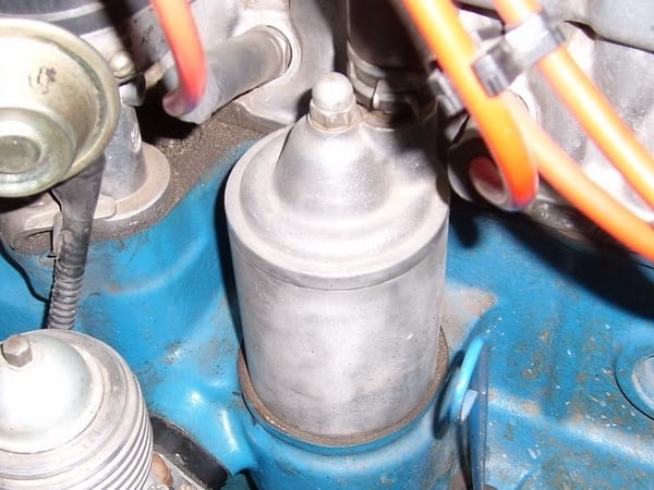

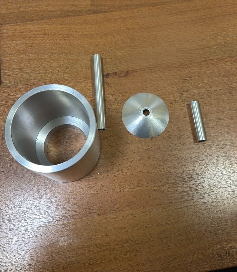

На автомобиле довольно сильно идут газы из сапуна, да так, что закидывают карбюратор эмульсией, при этом масло он не жрет. Пробег за сезон с мая по октябрь около 1,500 составляет. Конечно нужно наверно смотреть кольца, которые залегли, но это слишком просто. На просторах интернета была найдена доработка системы картерных газов. Чертеж был скинут токарю и через некоторое время получена деталь. Поставим, в сезоне посмотрим, если ничего не изменит она, то мотор в ремонт.
Если расход масла не зафиксирован, то можно для начала промыть систему bg-109 или аналогами. Кольца, если они живые, расходятся .
7 часов назад, JEKA сказал:
Надо попробовать. Пеной валера чистил камеру, не помогло.
Пенные раскоксовки работают только в определенных условиях и больше по камере сгорания, чем по кольцам. Для колец нужна своя "атмосфера"
https://www.oil-club.ru/forum/topic/90318-cg-clarion-guard-avtohimija/page/205/?tab=comments#comment-3025134

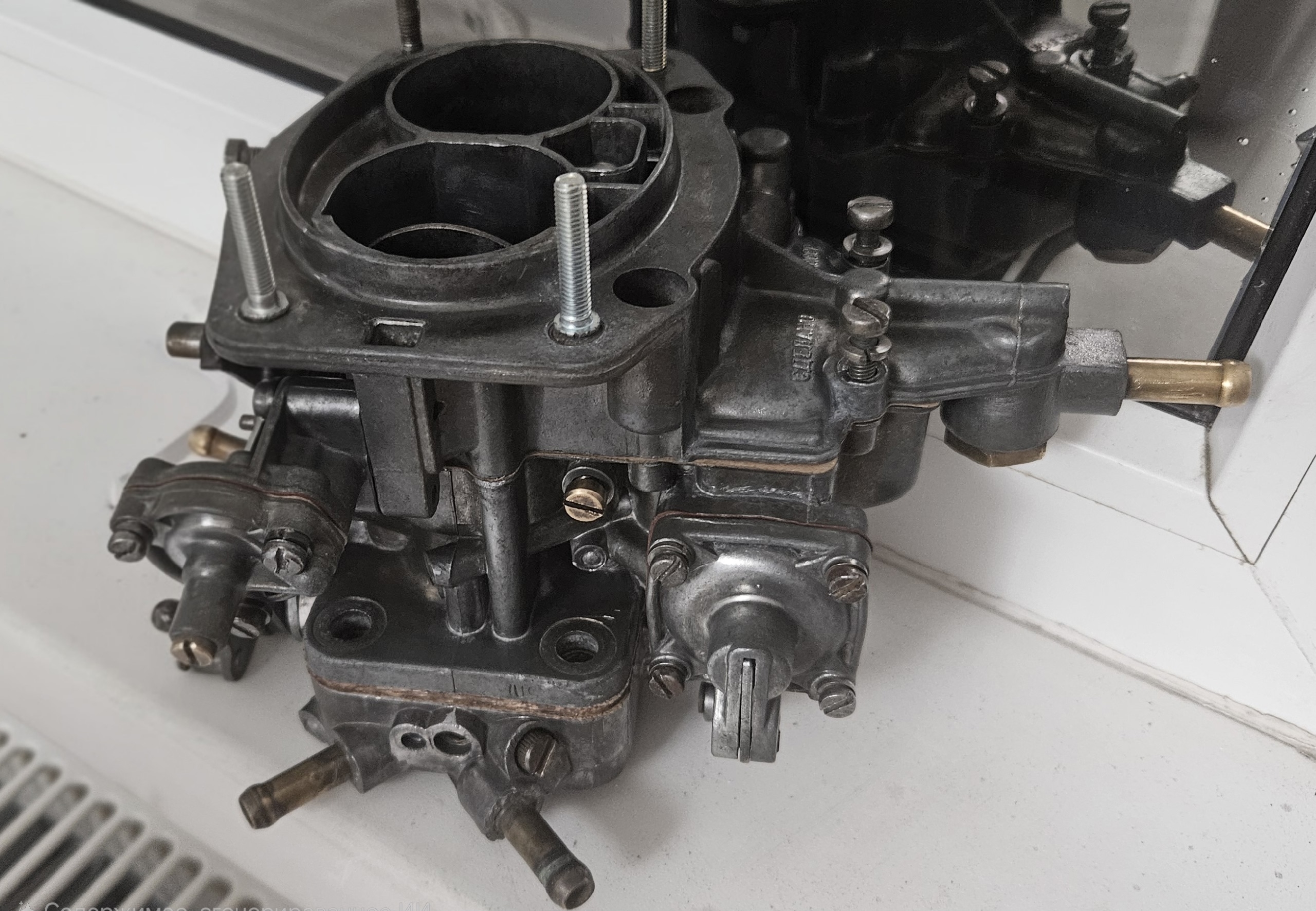

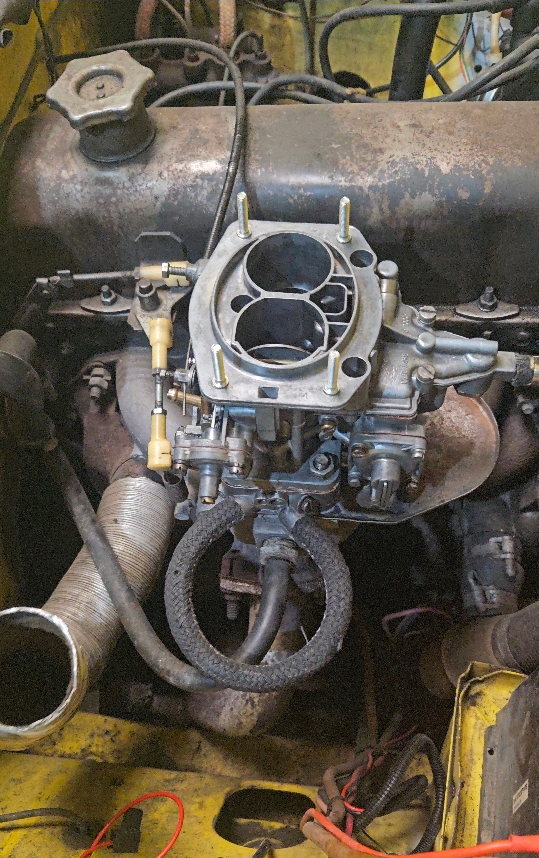

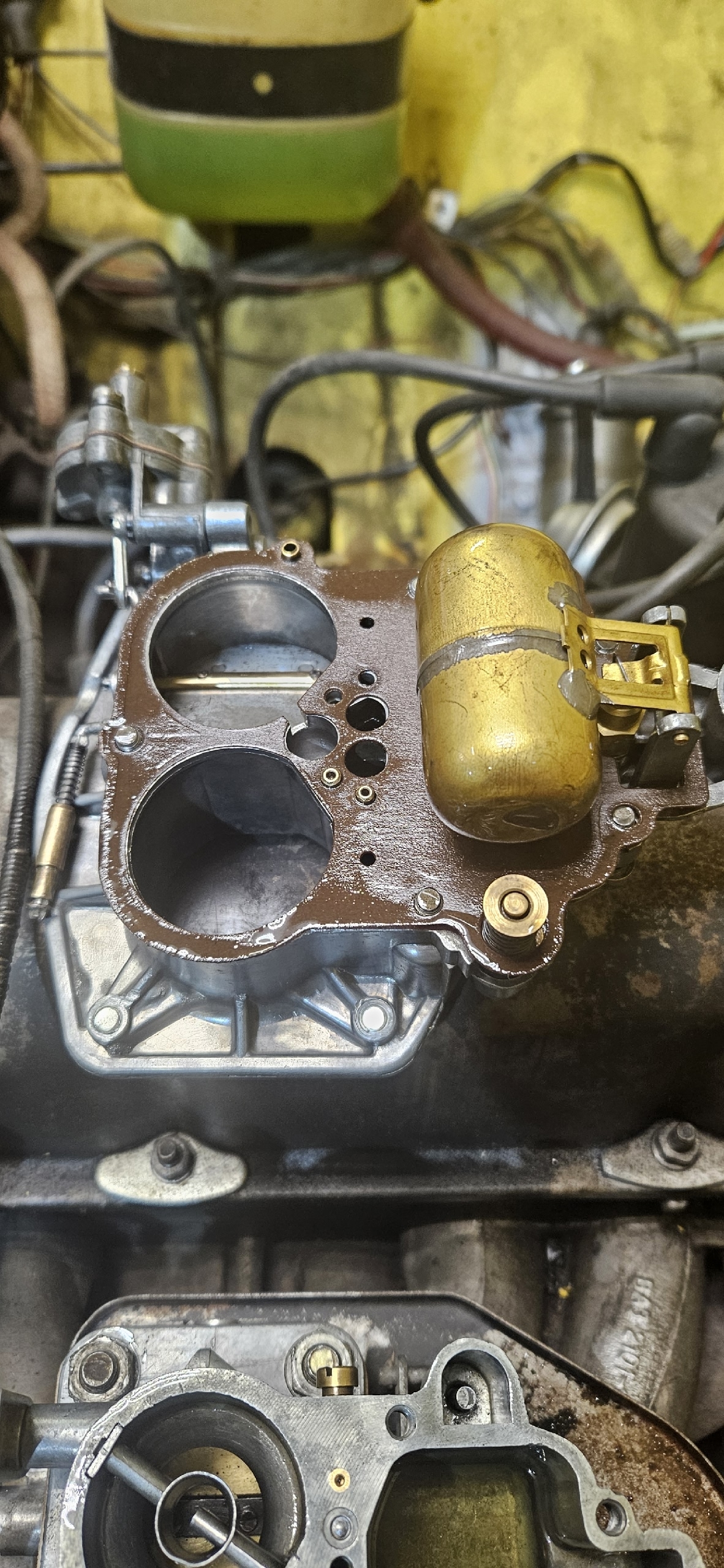

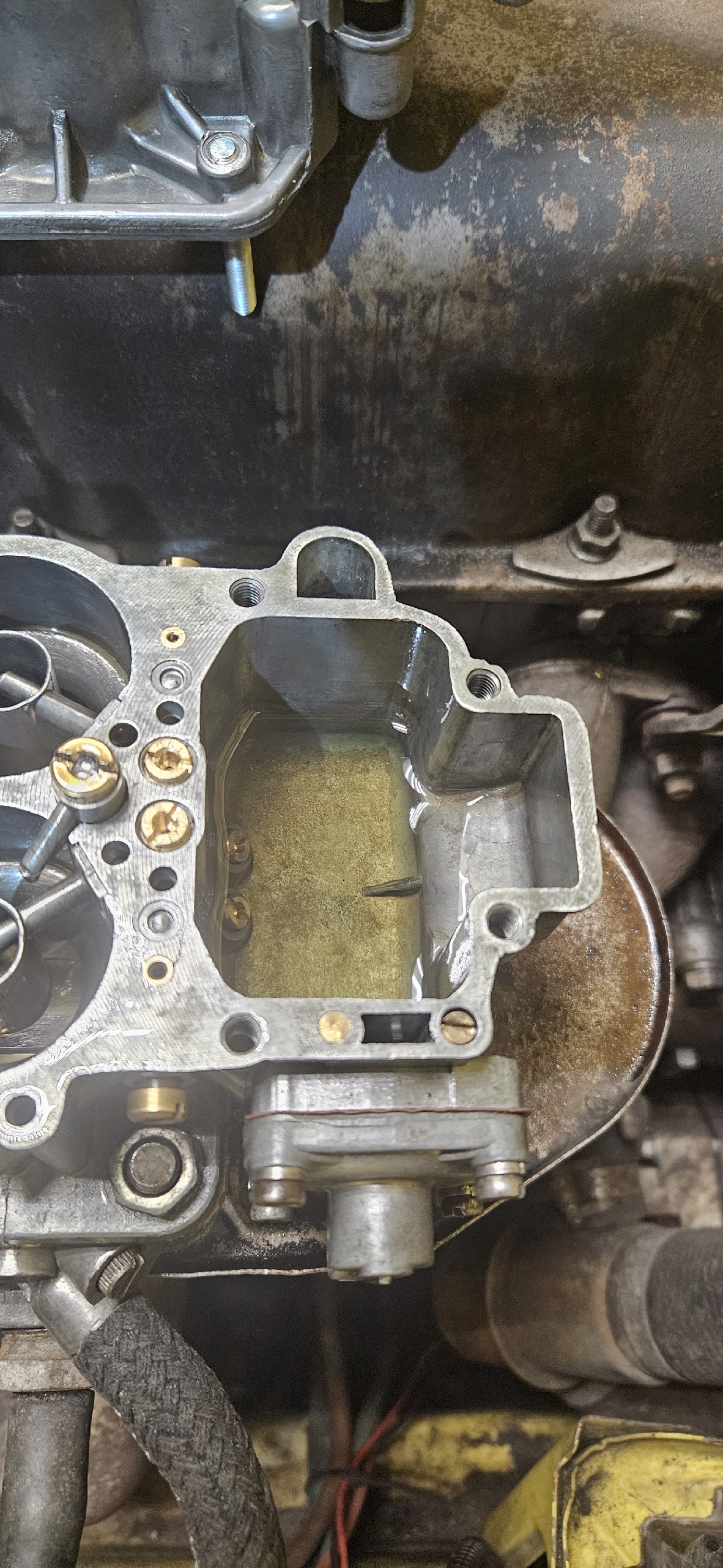

Продолжим. Был приобретено 2 карбюратора "Вебер" в состоянии - "валялись в мусорке". Из двух был собран и отмыт 1 рабочий экземпляр, почти все оригинальные детали получилось отмыть. Ремкомплект нашел на Озоне. Отмачивал в ацетоне, потом чистил металлическими щетками на дрель и все опять промывалось и продувалось. После установки и проездов по кооперативу карб показал себя просто превосходно по сравнению с тем, что у меня стоял. А стоял у меня новодел, но честно не знаю какой, т.к. нет ни наклейки ни каких-дибо номеров. Со старым карбом как-будто кто-то держал машину.
Но, у 40-тнего карба оказал проблема. После того как проехал и заглушил машину, то начинает мокреть верхняя прокладка. При заведенном авто высыхает и не пропитывается. Иглу менял, носик ускорительного насоса шайбы ставил разные и по 2шт тоже. Скорее всего кривая крышка или средняя часть (хотя выпрямлял вроде)? Может есть еще идеи?
Прокладки тонкие, не такая как была установлено. Можно ли поставить две прокладки или где-то могут вырезать из картона?
lkLbrsoz6DeRWzMF8dV63VLG5yJhuF2lmqUKNdhBpYbUaEexx5F04sH4w4PknbnTWoHZ5z_jok-DtwDwmXz4ZFff.jpg
puGJ7a977Dbvp7oCkzwU52SvtzZ-geav2U7H791v7Xjsg2V2xpoMcSbTxOOLXvTgg9X6xgPKIPVaUv7dyEpEkM_4.jpg
RqbBdhuo-ev6FCNPX7p7KKo3DeoSPUboq49Qe-GCN3CZT-j9vBGFr1sP5BfeIRpBEIy_8rHGPrsVzKEeO66VTmUz.jpg
yNLXrc98XWBGDSs4iujcNIOiVkUzRxcfFNo8iRM1s0IQO7MHGI0ZlTAJBja7_fSfoWmERZqa4Qj4NyFdEm96vDoz.jpg
Я думаю чутка верхняя крышка могла уйти, присадочной плоскостью стоит проверить.
3 часа назад, JEKA сказал:
нужно проверить. если светить фонариком, то есть просвет по 1 краю, 2й какмеры. Прокладка новодельная толщиной с листок бумаги, а старая, которая осталась раза в 2 толще.
Как правило верхнюю крышку отгибает и начинает бежать бенз из поплавковой камеры, поправить можно, но проблематично, т.к. мешает кронштейн крепления поплавка. На плите не притрёшь, можно конечно молоточком осадить, но поломать можно очень легко. С прокладками сейчас вроде ничего сложного нет, режут на лазере по чертежам, эскизам и обломкам старых, материалы на любой вкус: паронит, картон, целлюлозный картон. Толщину можно выбрать. Делали для мото в своё время, на некоторые модели сложно было приобрести. Хотел ещё герметик посоветовать, но в данном конкретном случае его лучше не использовать, очень много мелких каналов, которые легко загерметизировать наглухо.
В 07.12.2025 в 17:52, ghostrider сказал:
Поставил старую прокладку, которая намного толще, мокреть перестала. Обратился в фирмы, кто делает прокладки так зарядили ценник в 5к за 1 шт.
Что-то дорого, пятак за прокладку, скорее всего не хотят браться за одну шт. и модель рисовать в каде.
