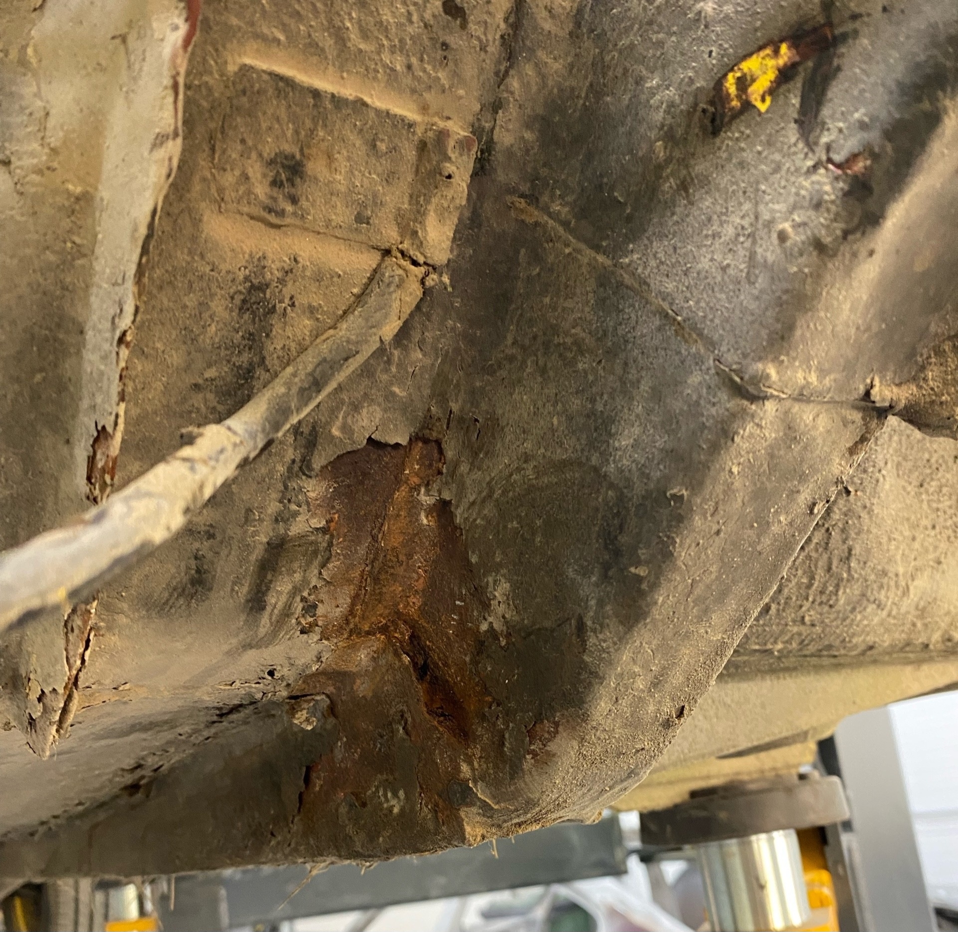

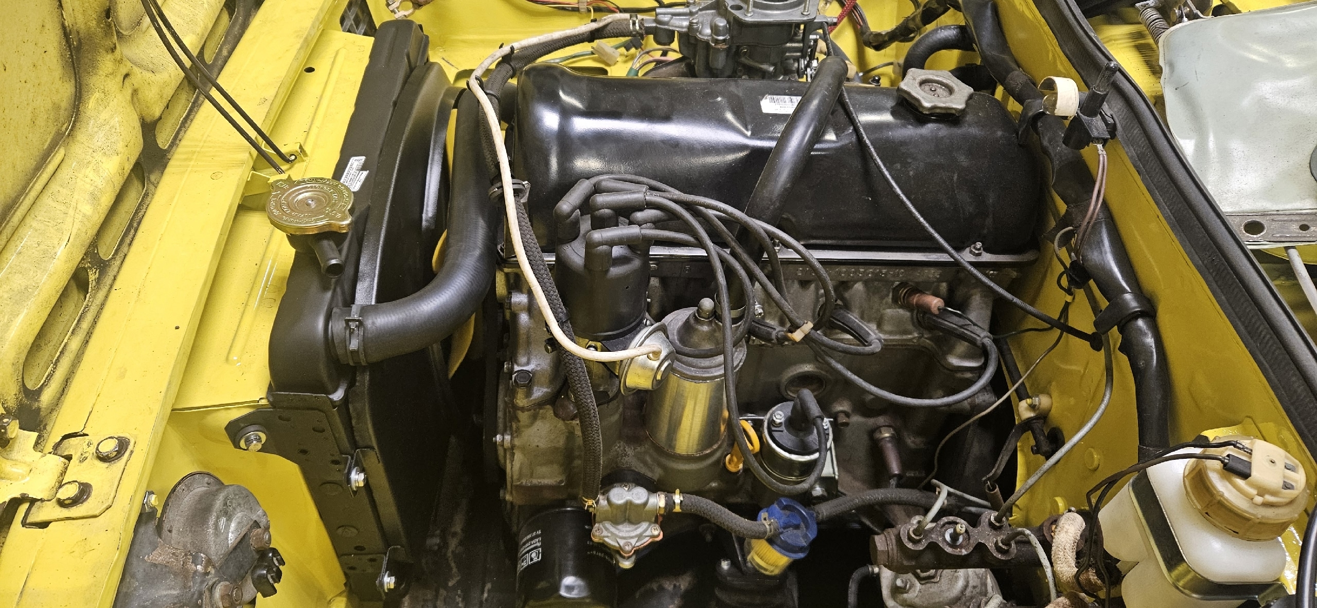

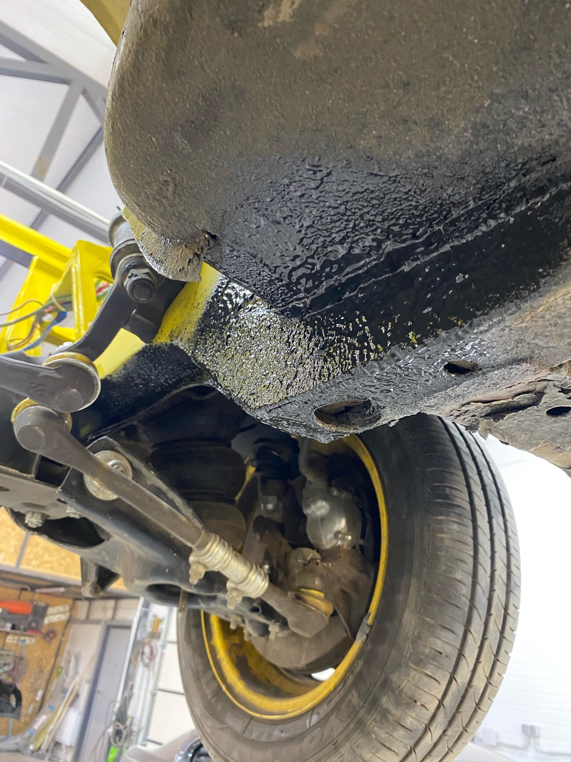

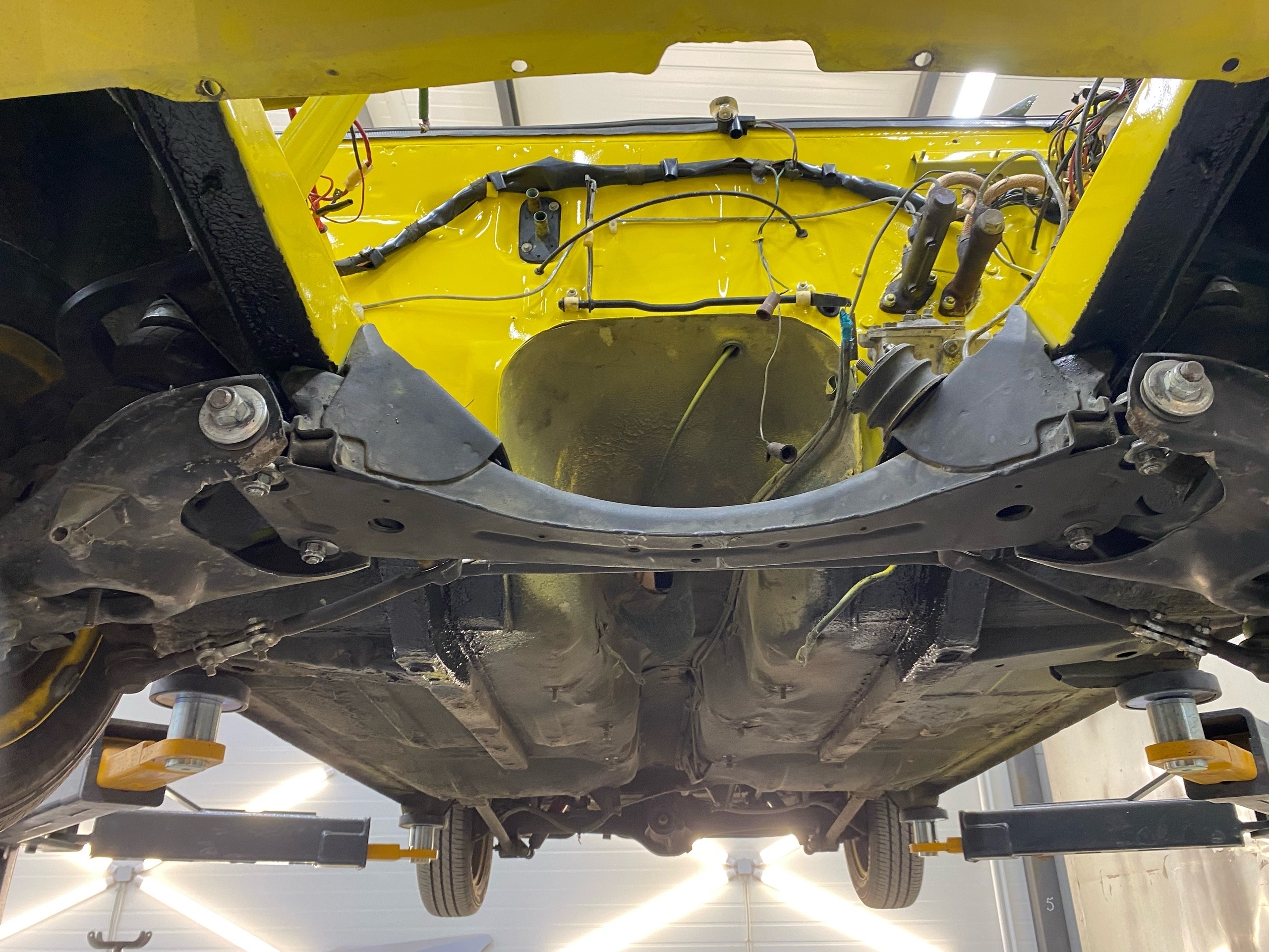

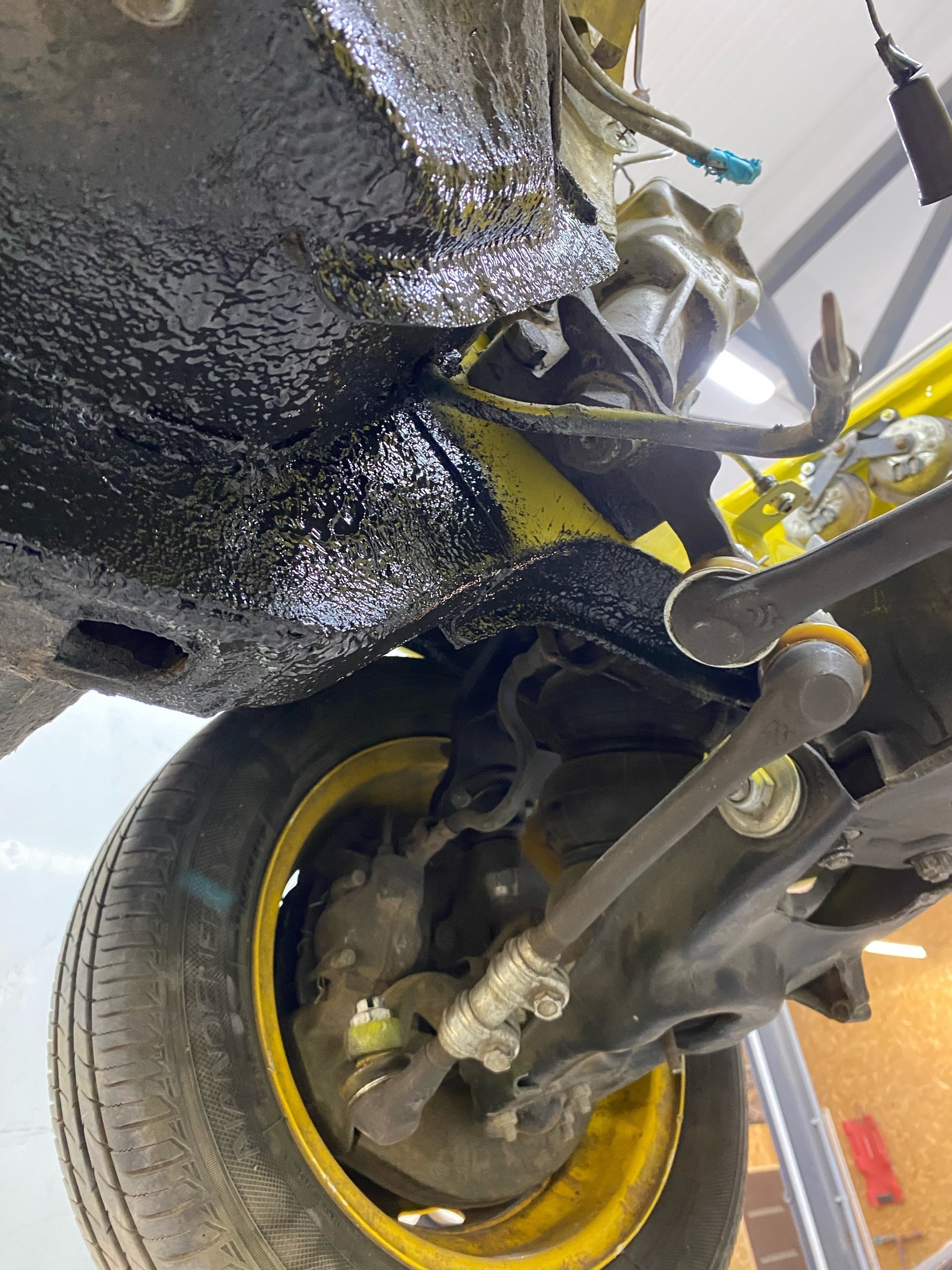

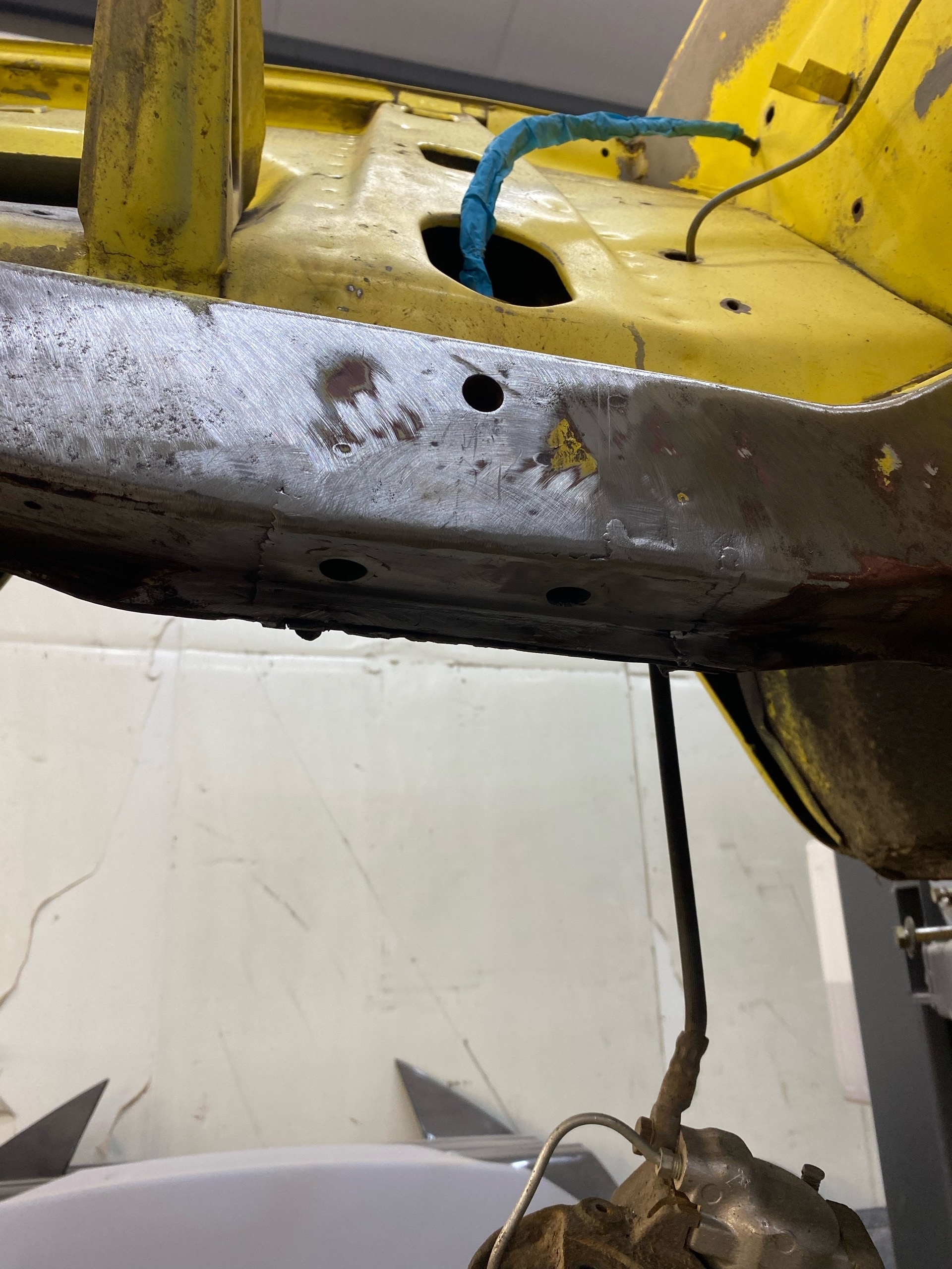

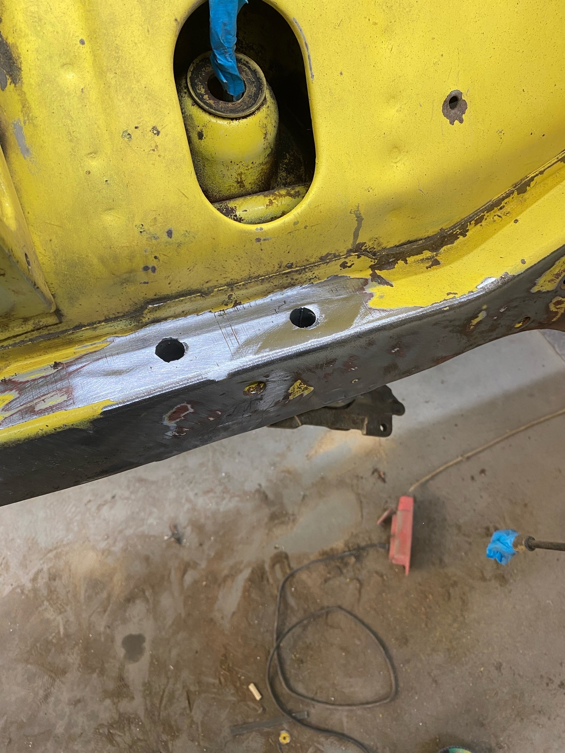

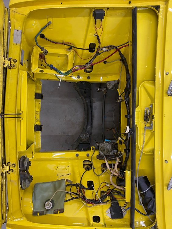

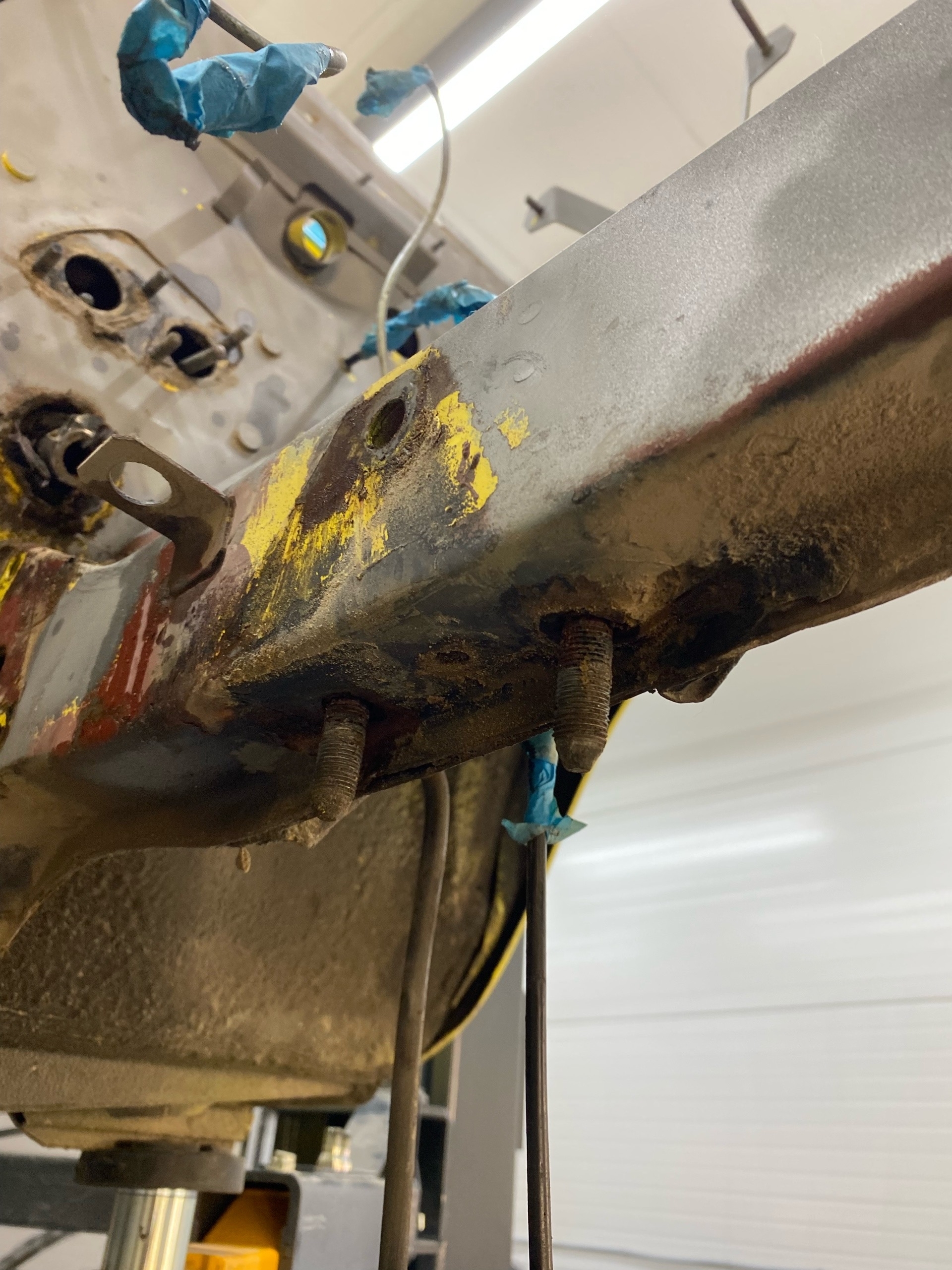

И так продолжаем малярно-кузовные игры с жигулями. Кстати этими играми в Санкт-Петербурге можно заниматься бесконечно. Заняться подкапоткой было две причины: 1. эстетический вид. 2. во время прохватов по городу была неосторожность задеть рычагом рельсу. Получилось это так, что машина распрыгалась на колее и нырнула право стороной в рельсину. Результат: погнуло крепление был, чука лонж подмяло.

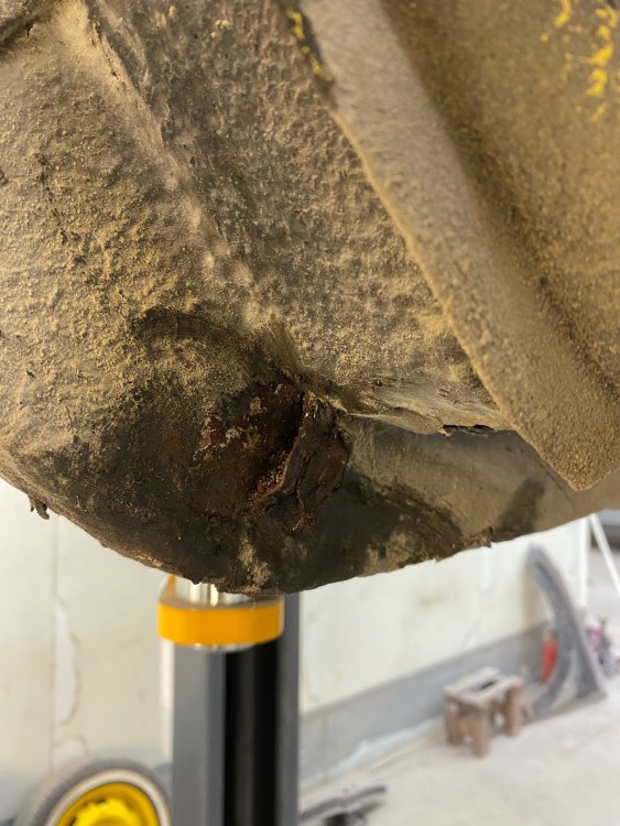

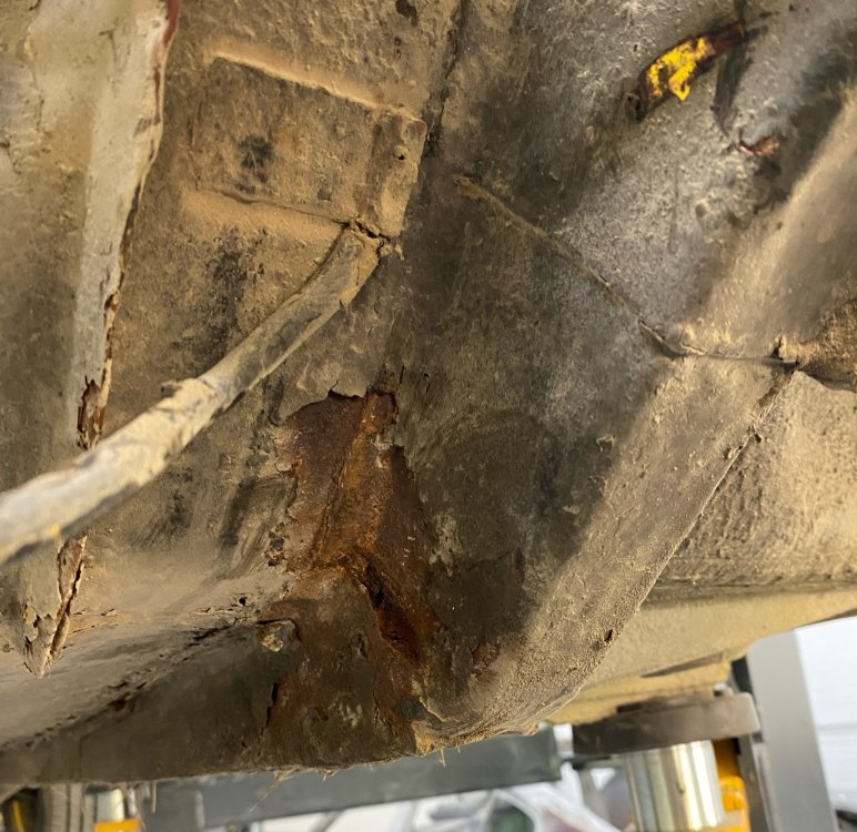

Приступили к разбору, сняли коробку мотор, кардан, выхлоп, все заняло часа 3-4, после чего отвезли в малярку, где уже переварили крепление былки, а также выяснилось, что "пятаки" немного подгнили. Их тоже переварили, все заантикорили. Ах да, отпесочили подкапотку и после уже покрасили. Мотор отмыли, все переуплотнили, грм поменяли, новые патрубки, радиатор медный, выхлоп новый и много чего еще, после чего установили.
Удивляюсь одному, пока жигули не трогаешь, они худо-бедно работают. Как только, что-то начнешь трогать, все, все ломаться начинает. Генератор решил дать 18 вольт и сжег ине коммутатор и магнитолу. За магнитолу обидно. Продолжаем маслать жигули.

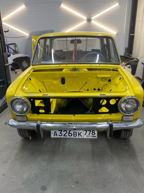

Немного подсобрались и выкатили из гаража.

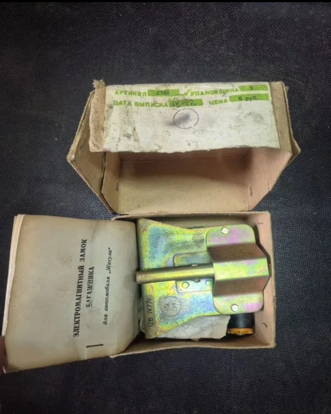

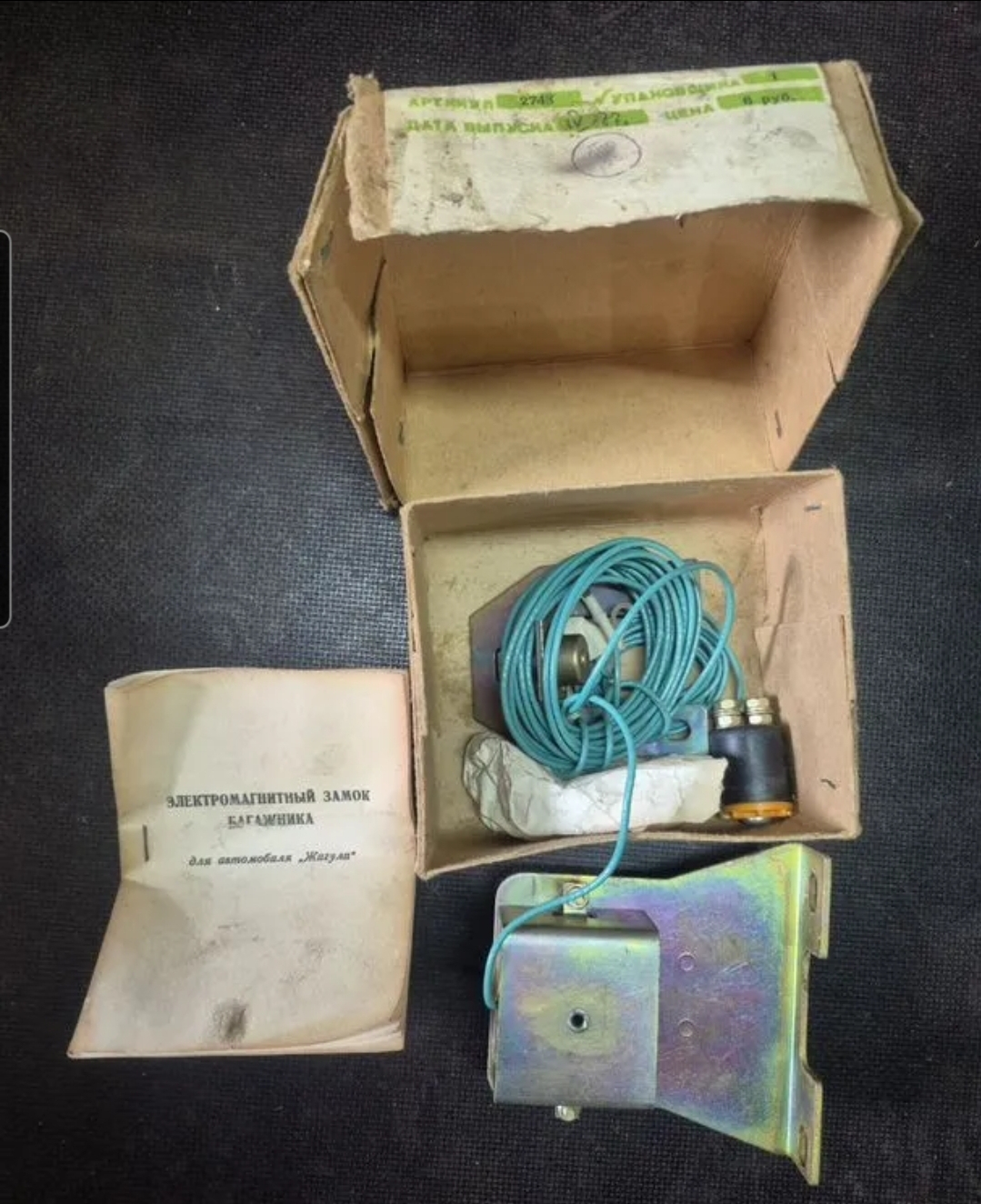

Добавим немного люкса в копейку. Вроде крайне редкая штука, аж жалко ставить.
