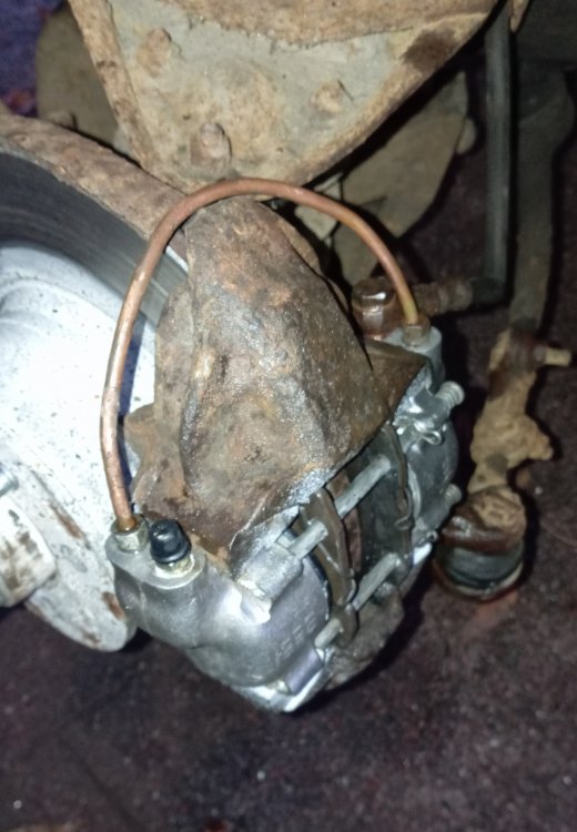

Старые тормозные трубки все обламываются руками - вовремя полез. Меняю на медные, дабы ходили подольше. Оставлю только магистральную топливную трубку, она вроде бы целая.

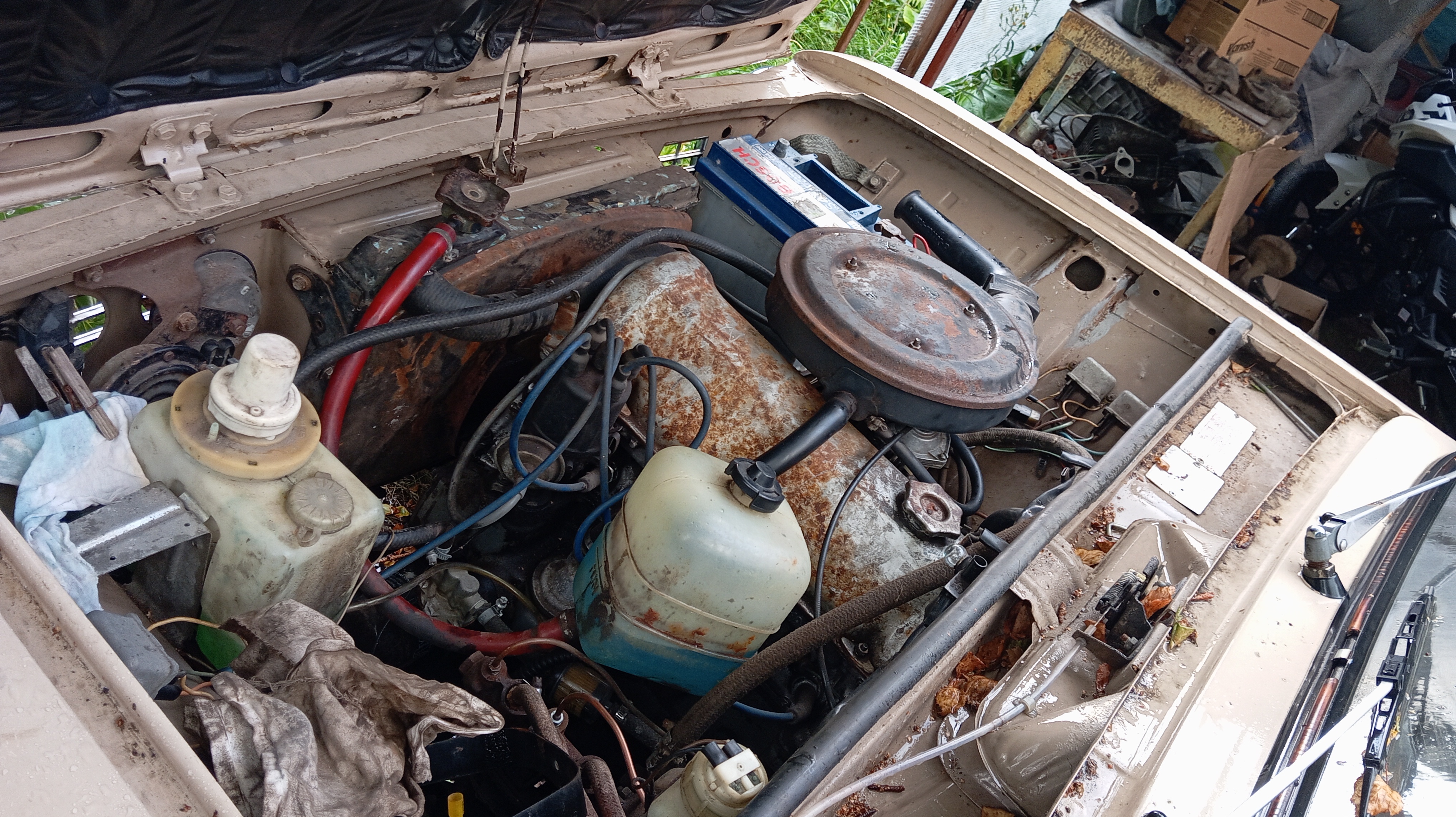

Сразу стало понятно, что холостые высоковаты - как оказалось, самостоятельно выкрутился винт на карбуляторе. Пофиксил проблему отвёрткой прямо в поле.

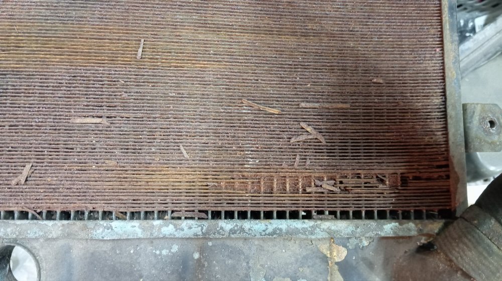

Пока меня не было на даче, дед основательно промыл радиатор. К сожалению, соты в нижней части сгнили напрочь. По сути, тут нужно покупать новый радик. Но если не будет греться, то оставлю пока этот.

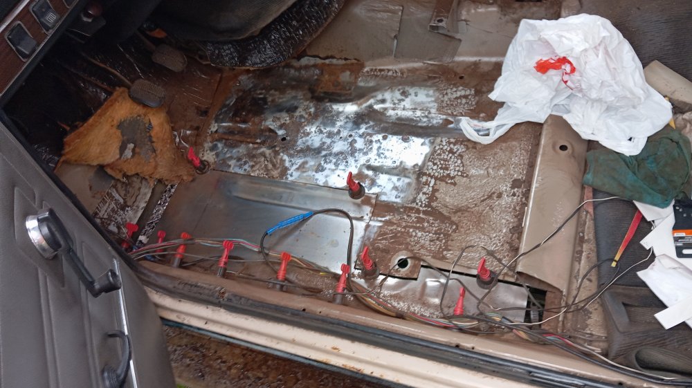

Для замены короткого троса ручника снимал сам рычаг, заодно вскрыл передние полы. Там было все сырое, оставил на просушку. Дыр новых не увидел, все как и при беглом осмотре зимой. Но подварить конечно это нужно, причем чем быстрее, тем лучше.

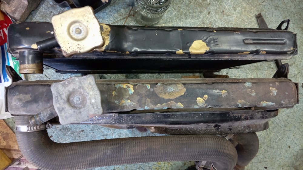

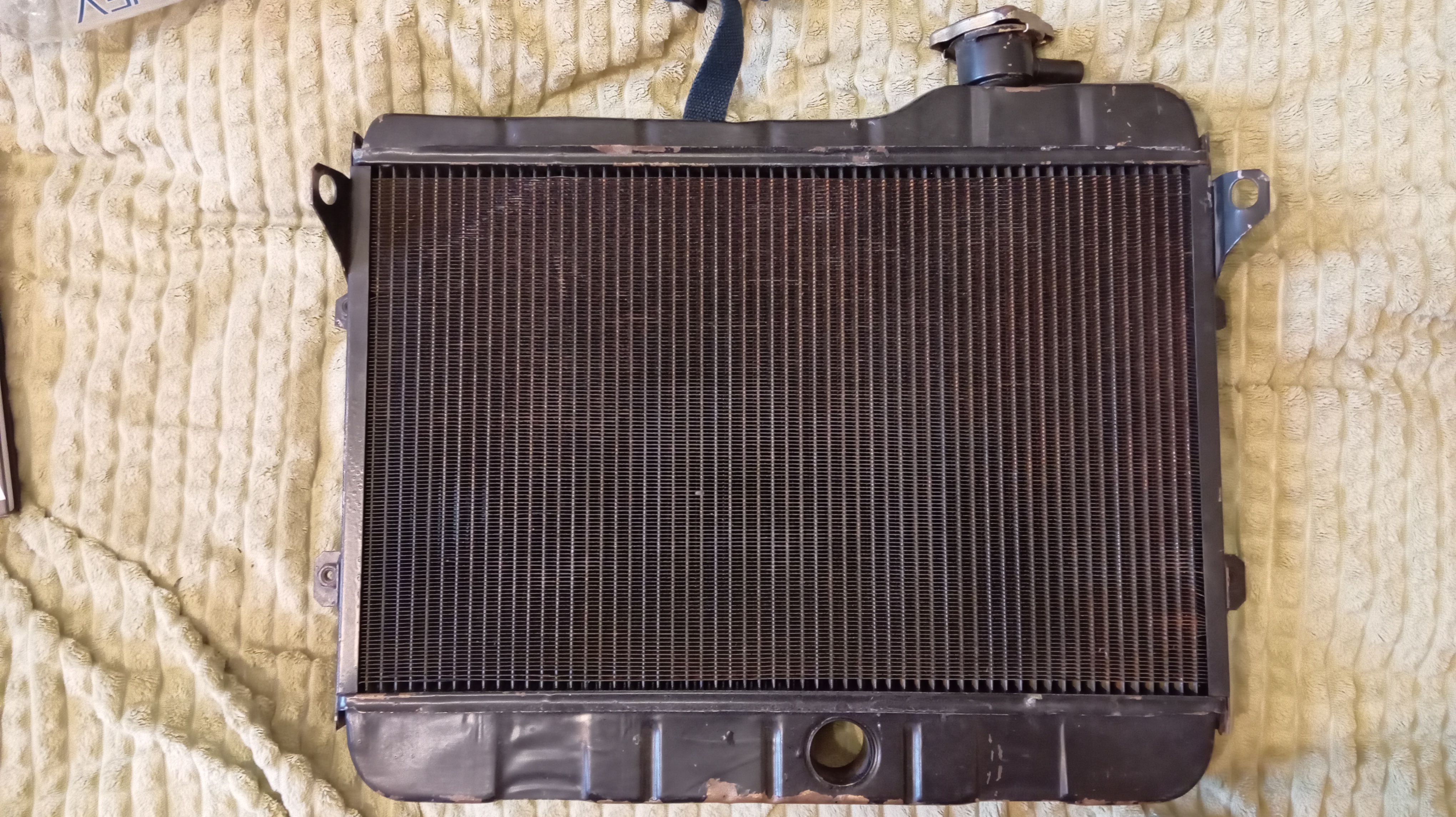

Радиатор все-таки потек где-то в нижней части сот, поэтому внедрил вместо него радик с красной 2101, а туда купил новый, причем вроде бы даже советский) Жаль только, что форма верхнего бачка у них немного разная, не совсем каноничная дриставрация будет. На установленном радике соты внизу тоже уже подгнили, так что для круглогодичной эксплуатации не жалко.
Сначала покупал на овито другой, но там прислали вообще 2107, хорошо проверил в пункте выдачи. Видимо краснодарские ребята хотели подсунуть то, что есть, а на фотках в объявлении все было правильно. В итоге нашел в другом месте этот, по цене даже чуть дешевле новодельного оренбургского. Тут правда тоже все прошло не очень гладко - при транспортировке неплохо так вдавили заливную горловину, но в итоге монтировкой все получилось более-менее выправить.
Также был найден источник странного звука из мотора - полностью развалился успокоитель цепи. Странно, что в поддон не провалился. После его замены двигатель стал работать достаточно тихо, что не может не радовать. Чтобы извлечь нижнее ушко, пришлось снимать звездочку распредвала и оптиливать пару пальцев - иначе рука не лезла)
Временно поставил другую клапанную крышку - родную хочу покрасить вместе с деталями от мотора 01, когда буду им заниматься.

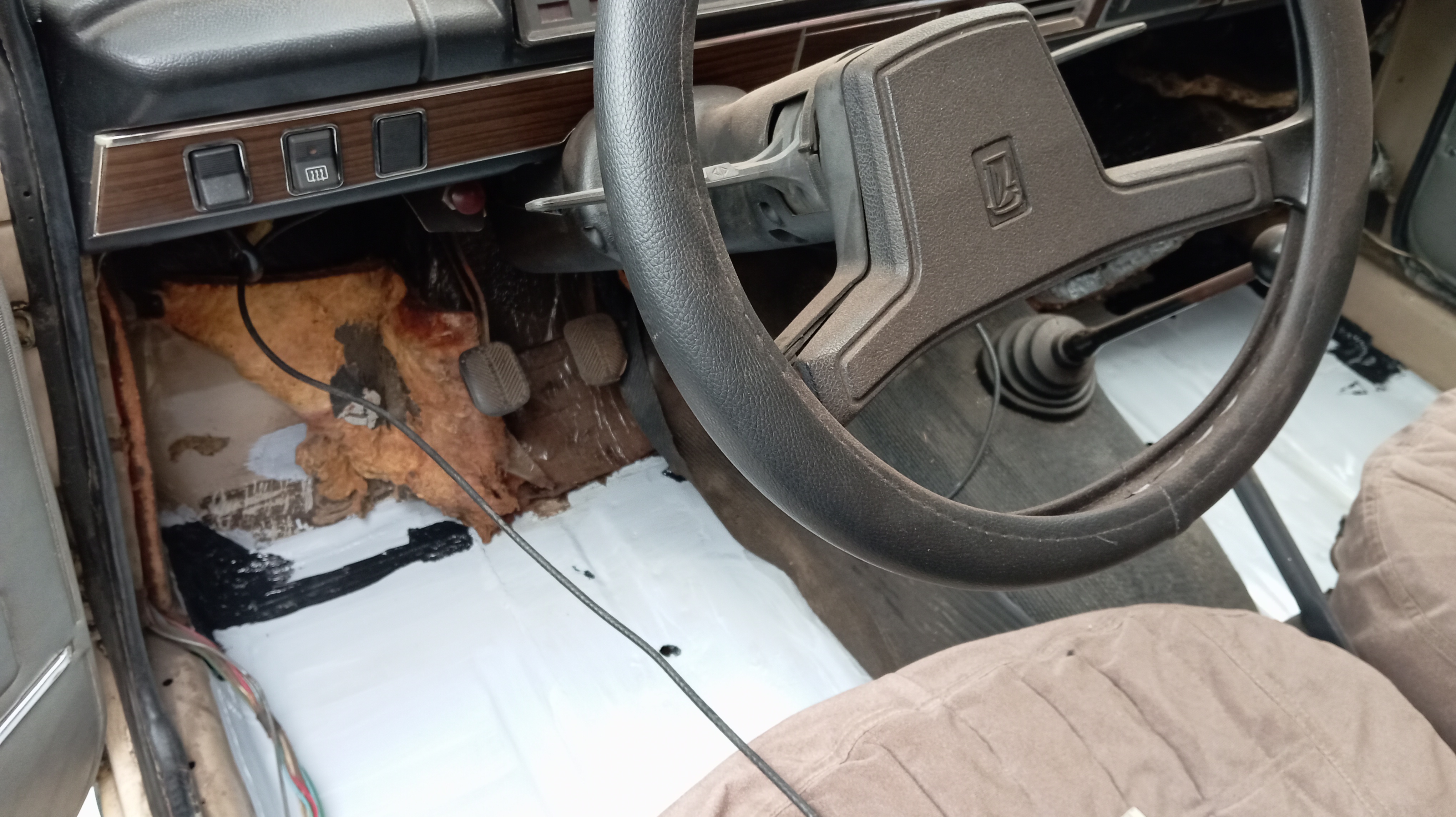

Постояла машина без ковров, и стало понятно, что техничка - это хорошо, но больше мы все-таки любим искры и окалину в ухо.

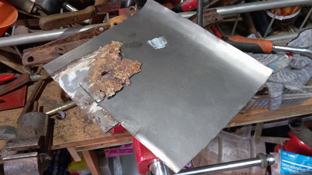

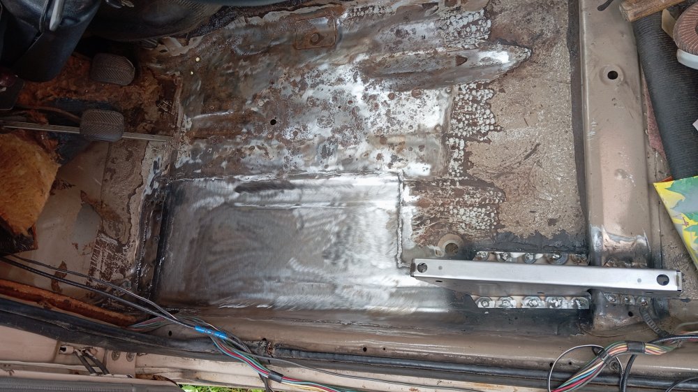

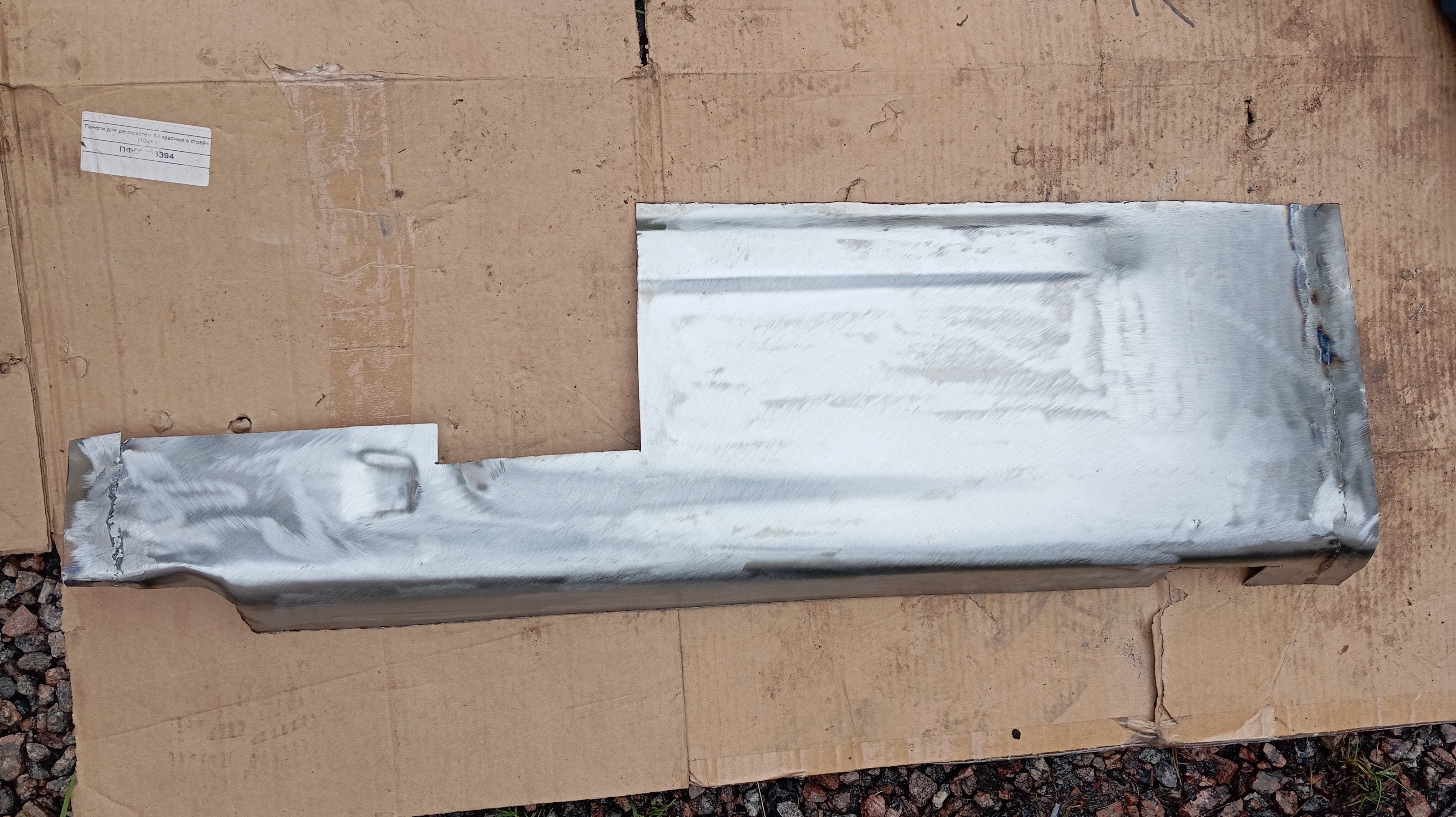

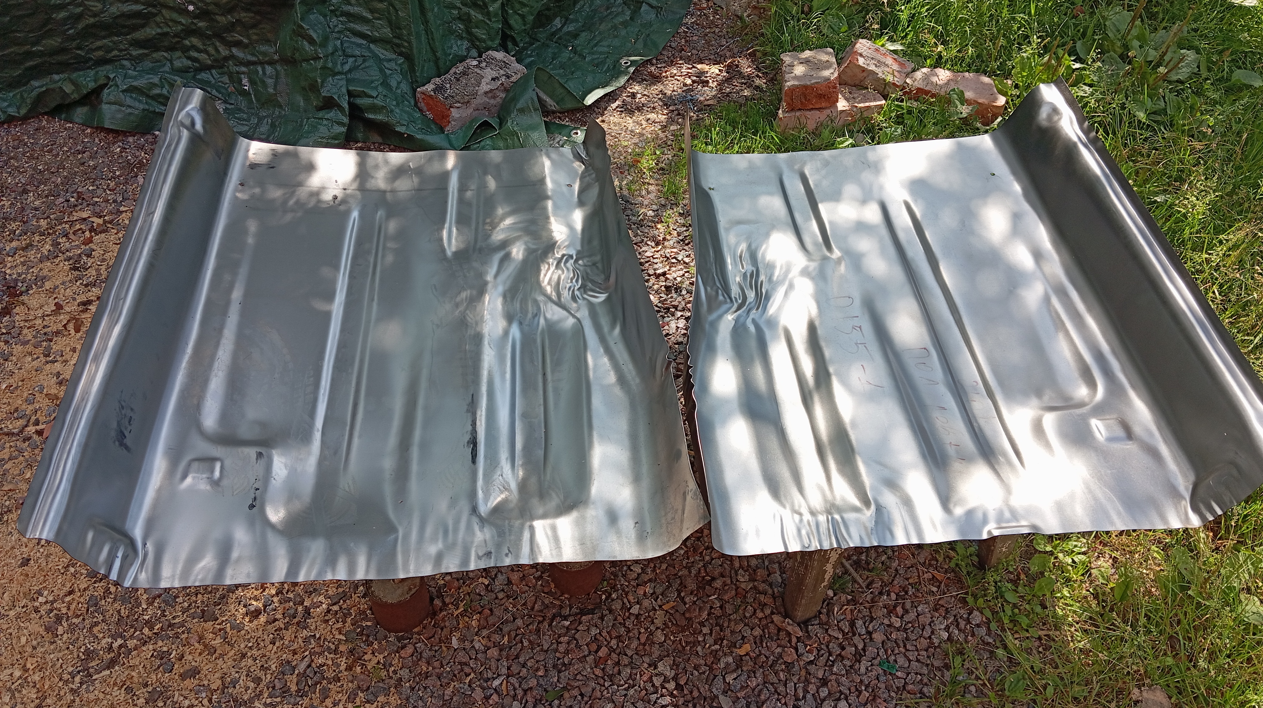

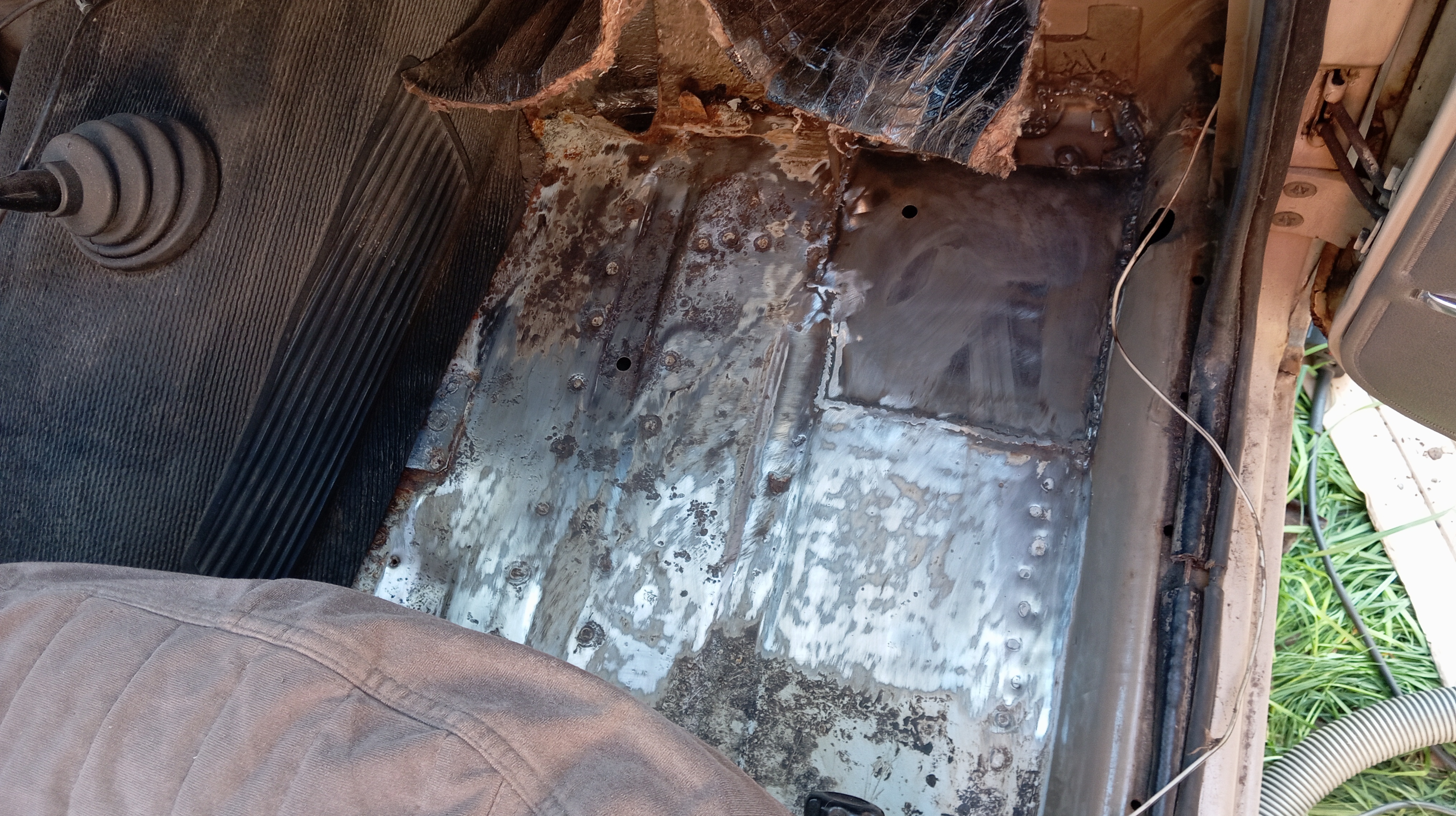

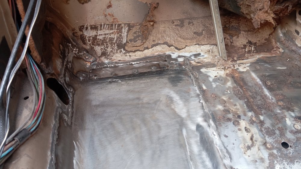

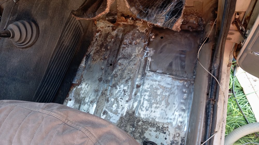

Заказал на озоне ремвставки полов. В очередной раз получил кусок говна, ведь они снова, как и для красной 01, оказались короче заводского пола. Хотя в этот раз наращивать пришлось все-таки меньше.

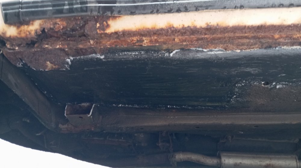

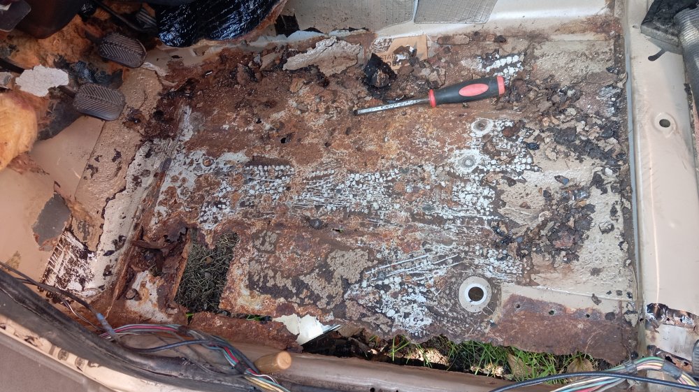

Резал по-минимуму, только чтобы убрать гниль и сделать салон герметичным. В итоге на правой стороне ремвставка вообще не пригодилась, там относительно небольшая почти плоская заплатка.

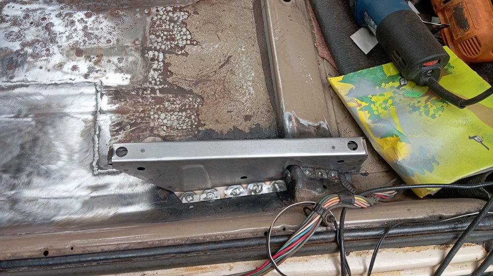

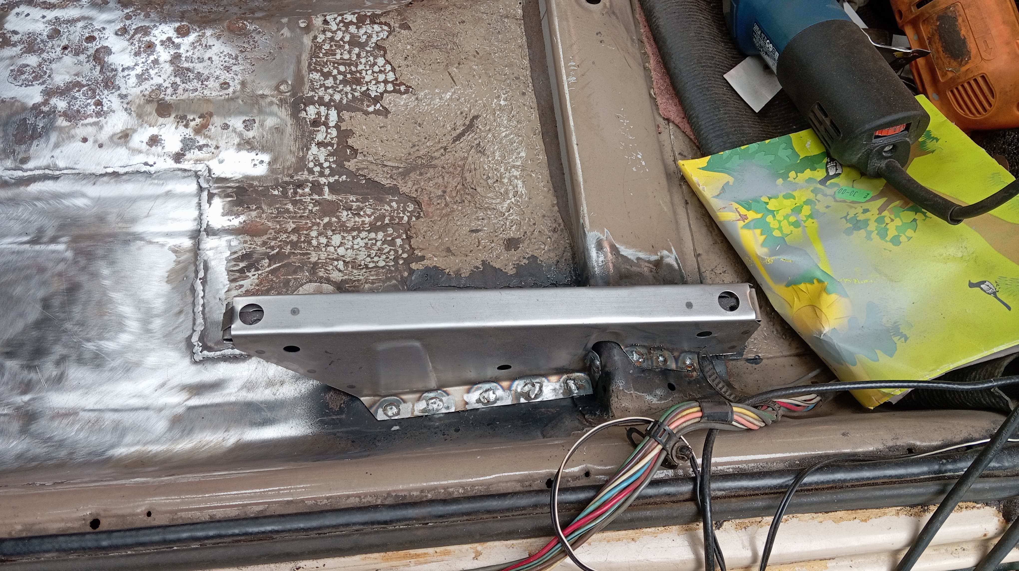

А вот слева кусок достаточно большой, плюс ремонт поперечины и новый кронштейн сиденья. Также лечил моторный щит слева и справа. Соответственно, все, что снизу, а это поддмократники и соединители порогов, я не ремонтировал. Там и пороги тогда надо будет менять, и на крылья залезать, в общем не к месту сейчас это. Остается как есть, иначе будет очередной долгострой)
Для предварительной фиксации нового пола подсмотрел в инете забавный способ - за счет приспособ для монтажа плитки. Стоят недорого, и действительно неплохо держат и обеспечивают необходимый зазор между деталями.
После обработки преобразователем покрыл эпоксидником в 2 слоя и промазал герметиком, со стороны улицы - сплошняком. Ну и постелил обратно шумку с коврами, дополнительно уложив слева кусок новой ваты, так как родная шумка там попросту почти вся сгнила в труху.

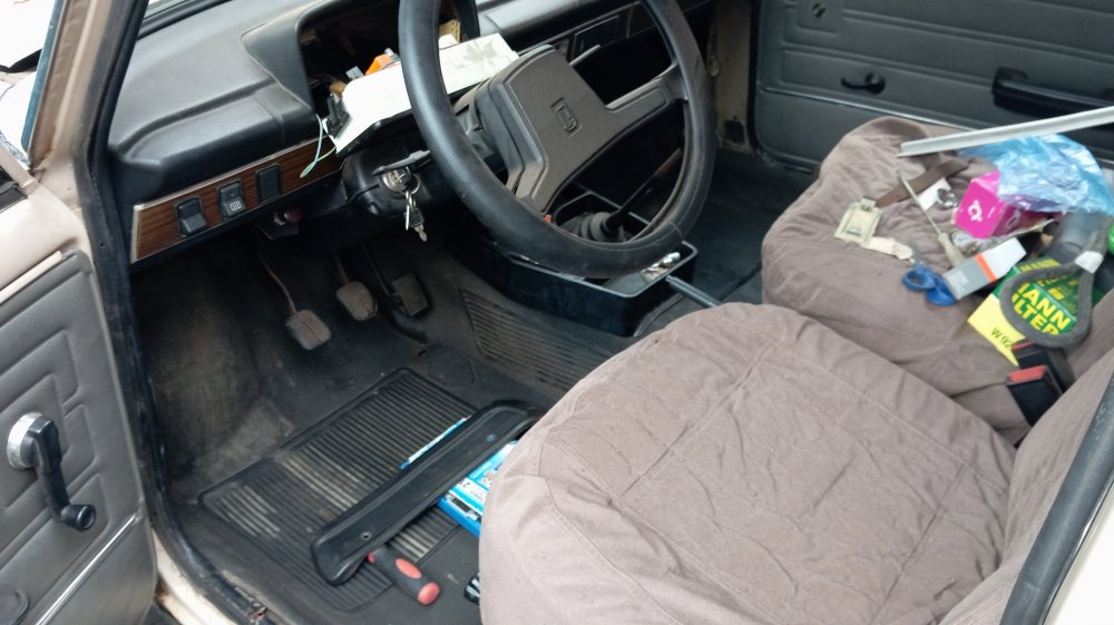

На водитеской сидушке перед установкой приварил ремонтную гребенку, спинка не фиксировалась в верхних положениях.

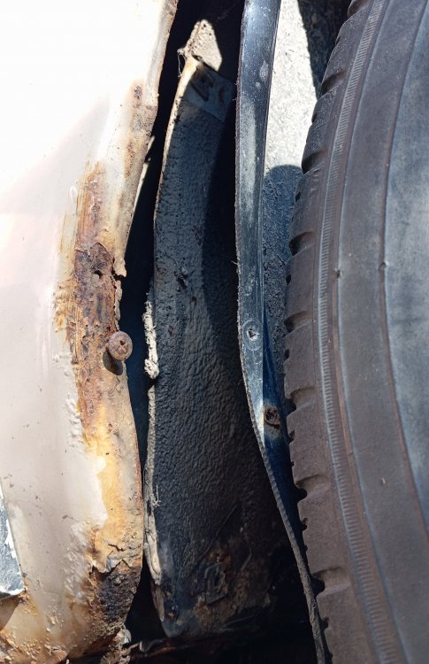

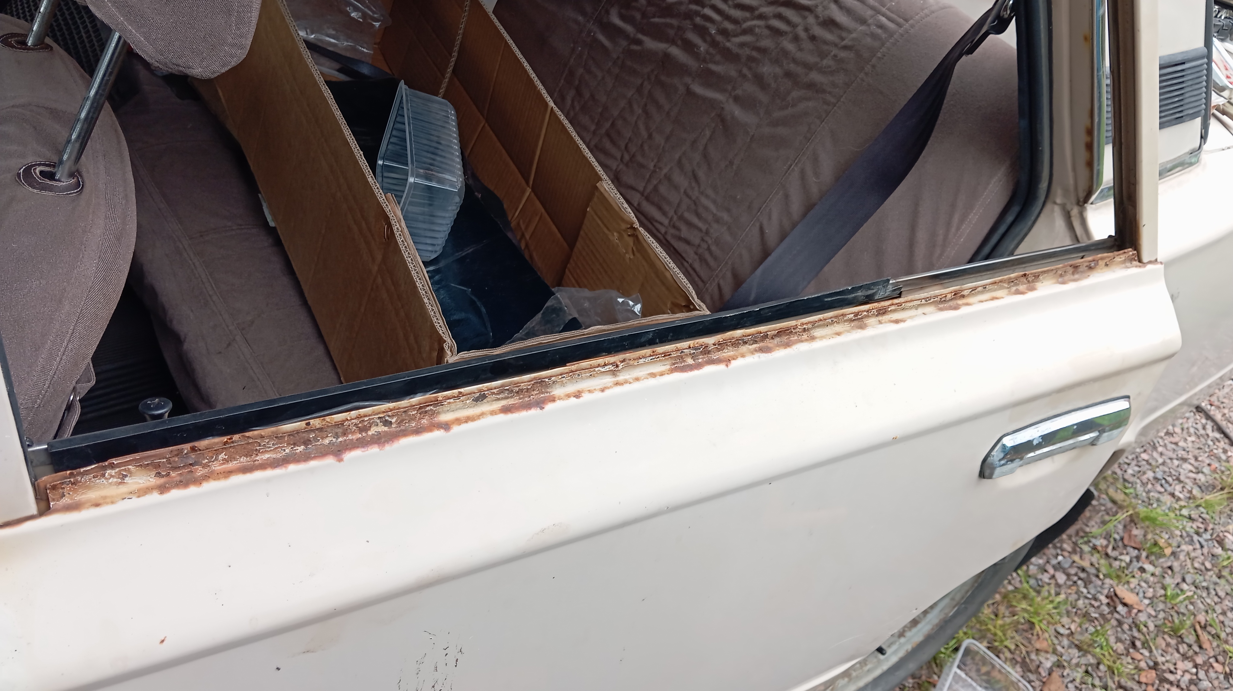

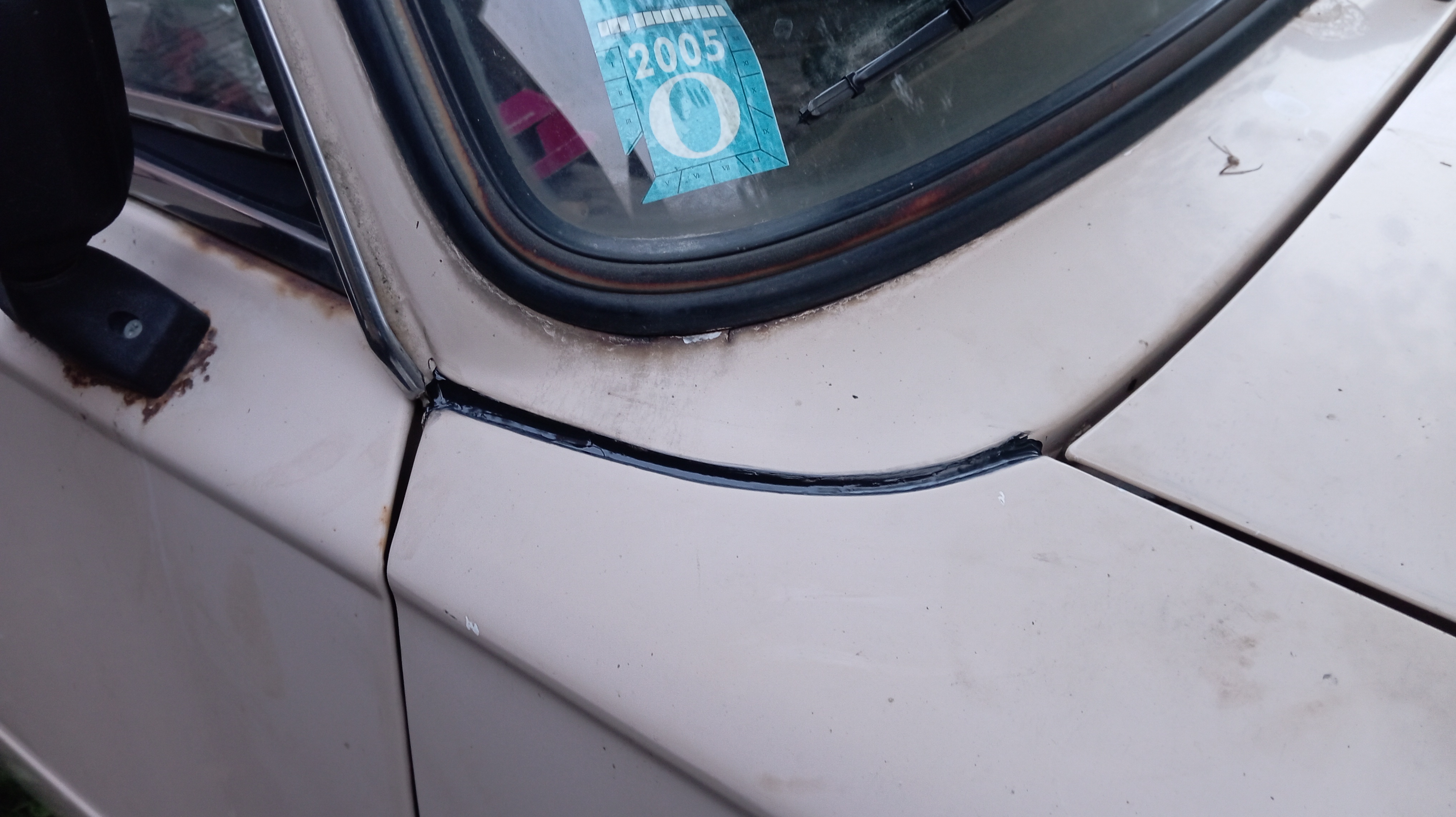

А реальная причина всей этой гнили - щели между рамкой лобового и передними крыльями. Пока салон был разобран, во время дождя оттуда вода попадала сначала в порог, а затем и в салон. Поэтому первым делом после ремонта полов замазал их герметиком. Благо сейчас салон герметичен, то есть дальше гнить зимой не будет. Ну а пороги поменяю, когда сами отвалятся)

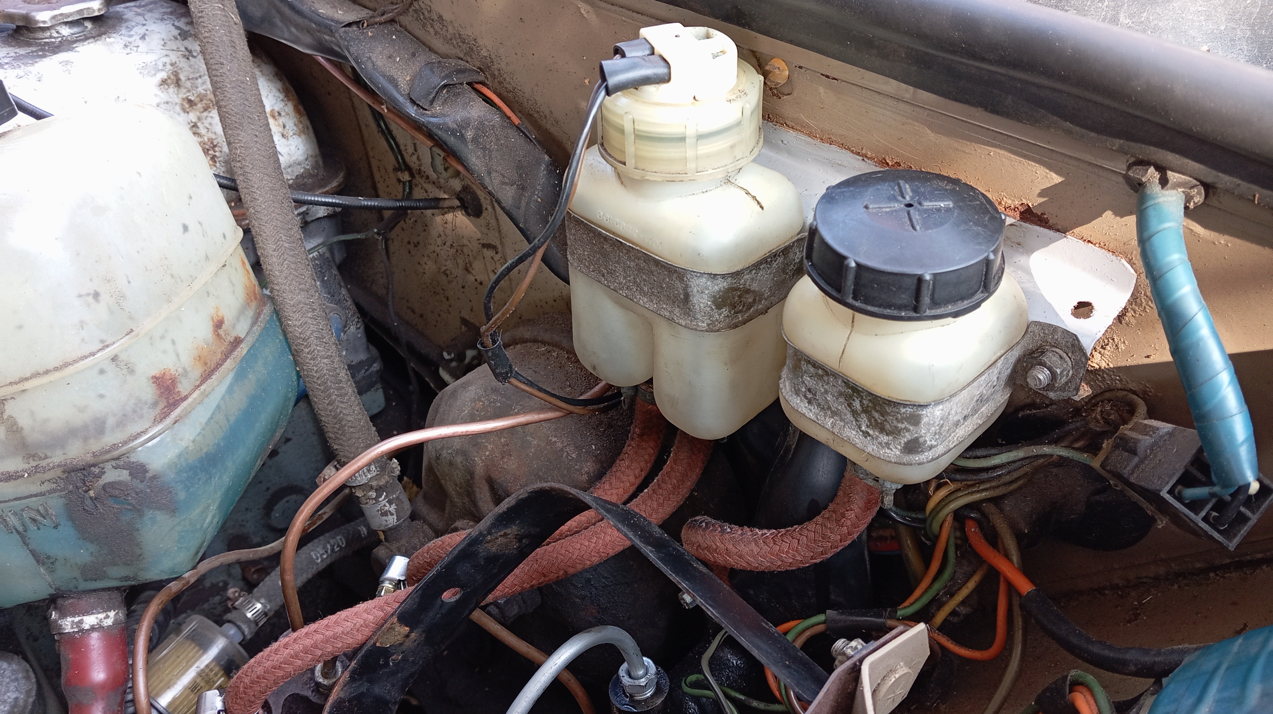

Поменял красные шланги на бачках, так как они решили резко потечь.

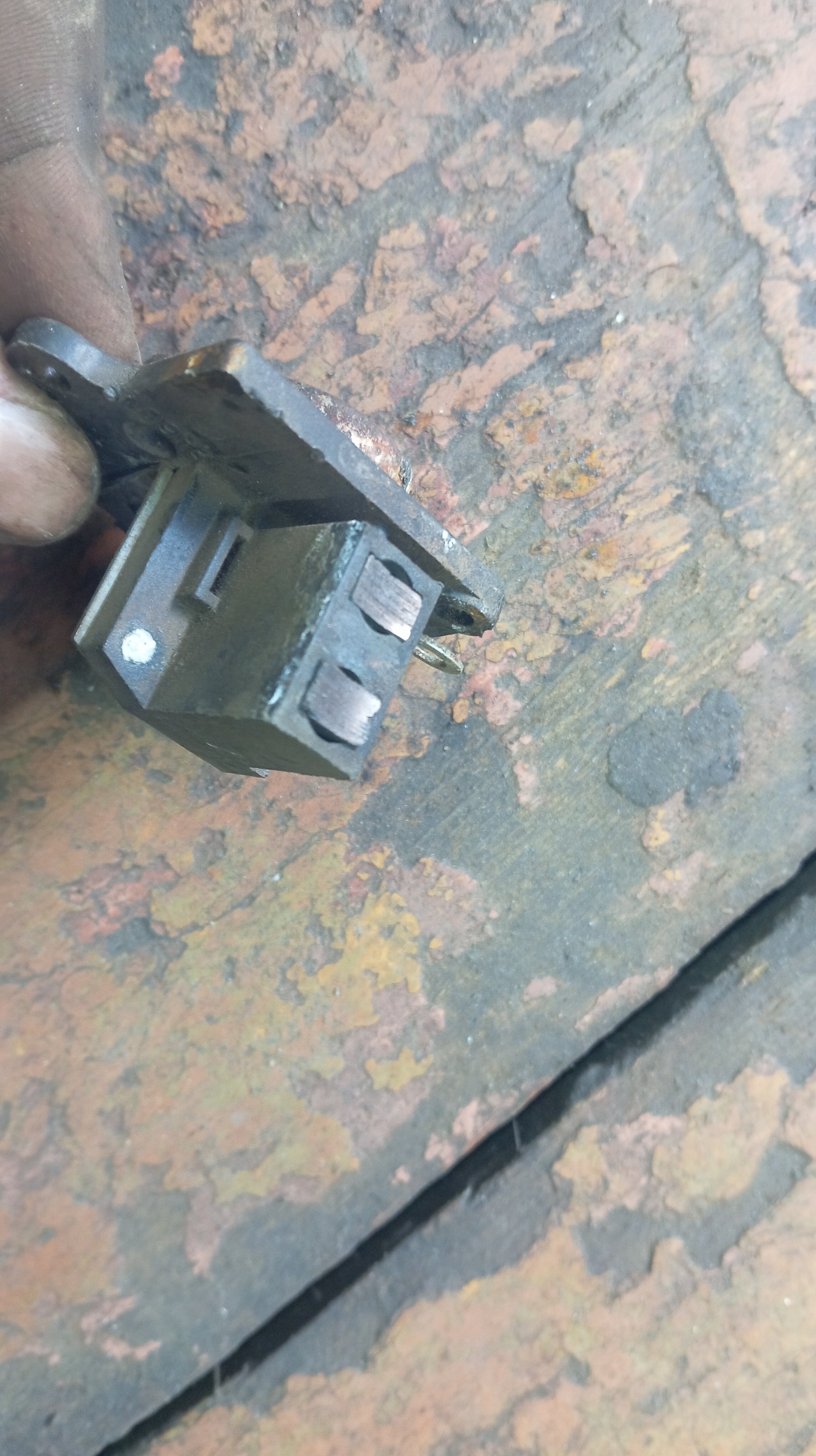

Далее поставил новое реле поворотов, теперь все работает правильно. На старом у меня не моргала лампа на приборке при левом повороте.

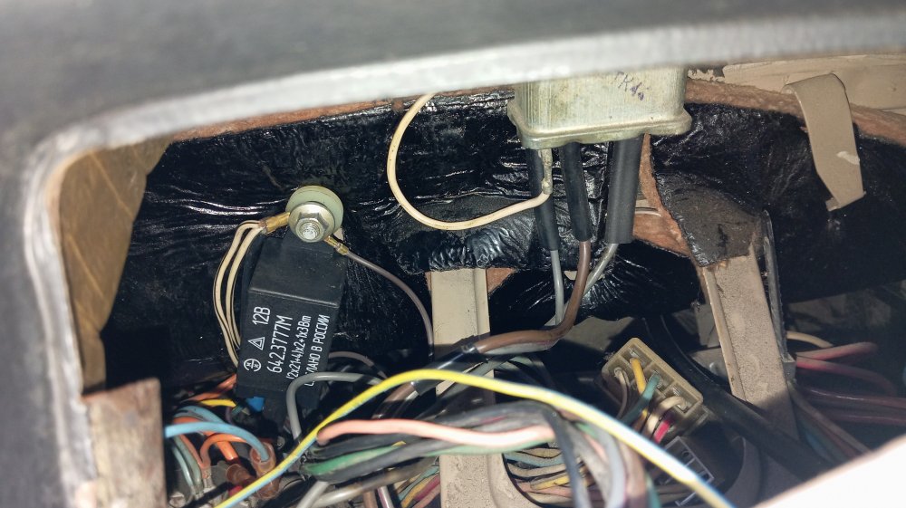

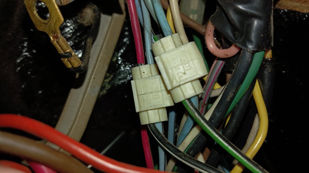

Обратил внимание на способ подключения Хелловской аварийки:
Еще два провода, если правильно понял, уходят к блоку предохранителей. В итоге получается, что она не вплетена в штатную проводку, а как бы заколхожена #сзавода.

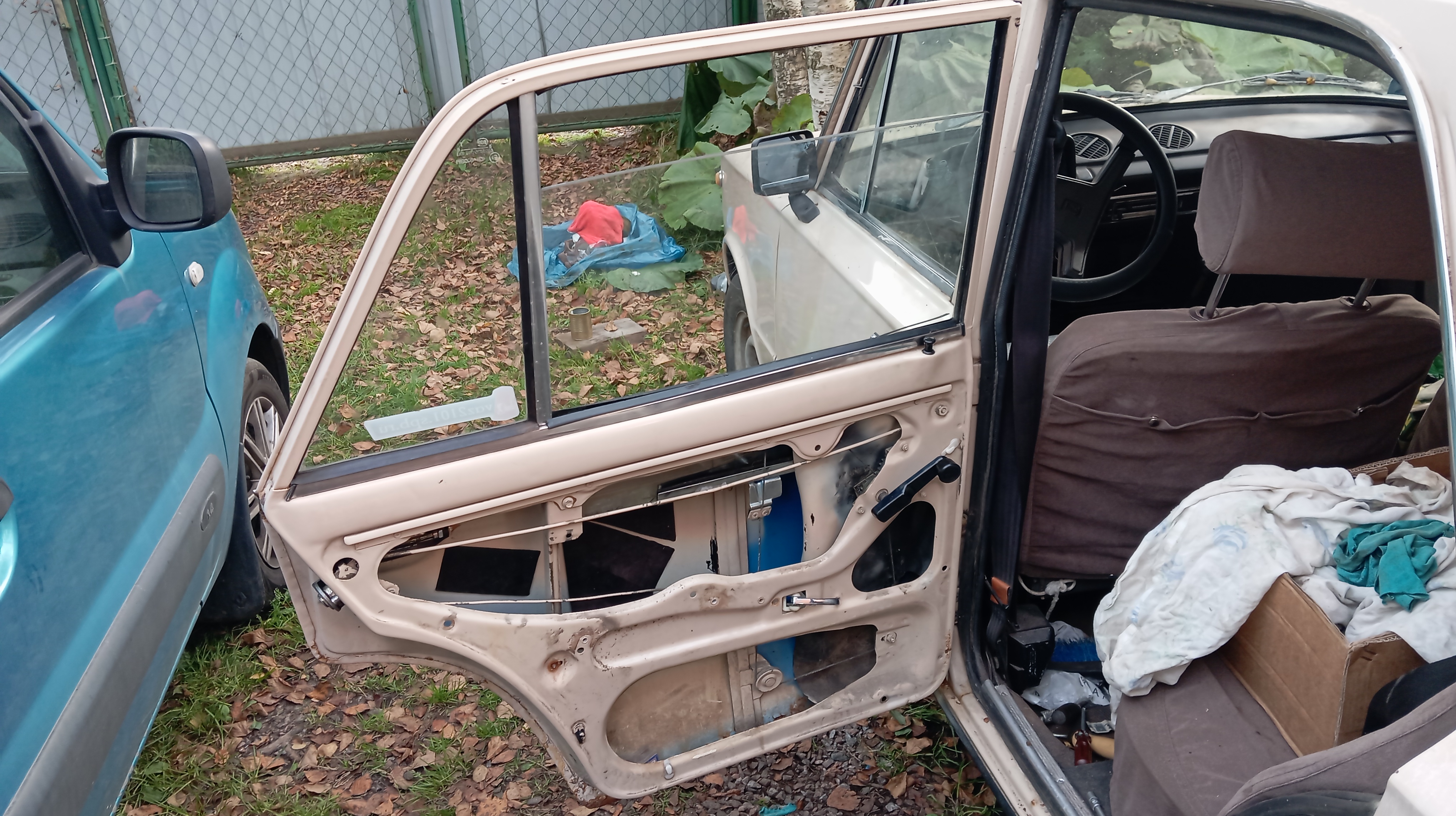

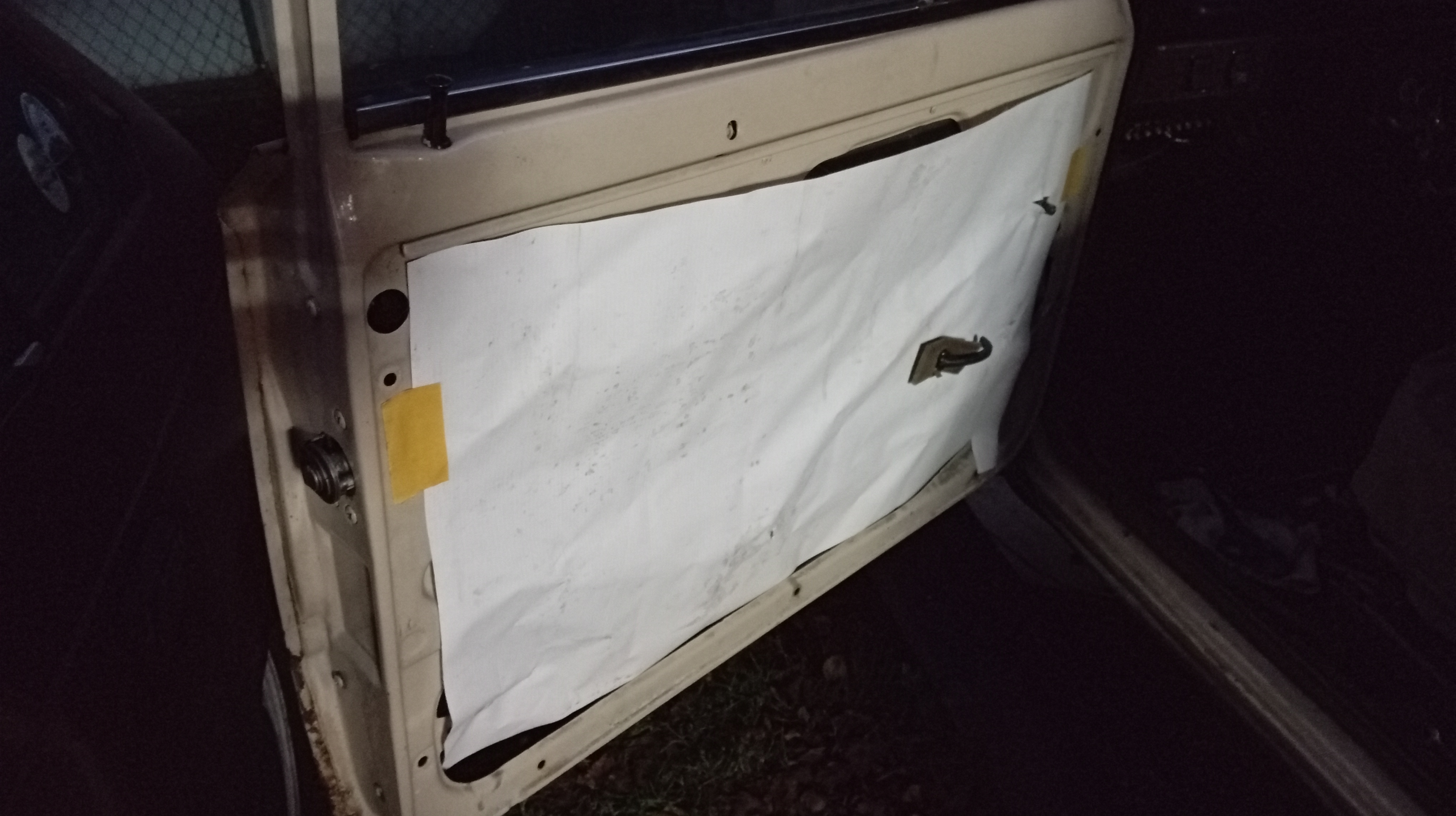

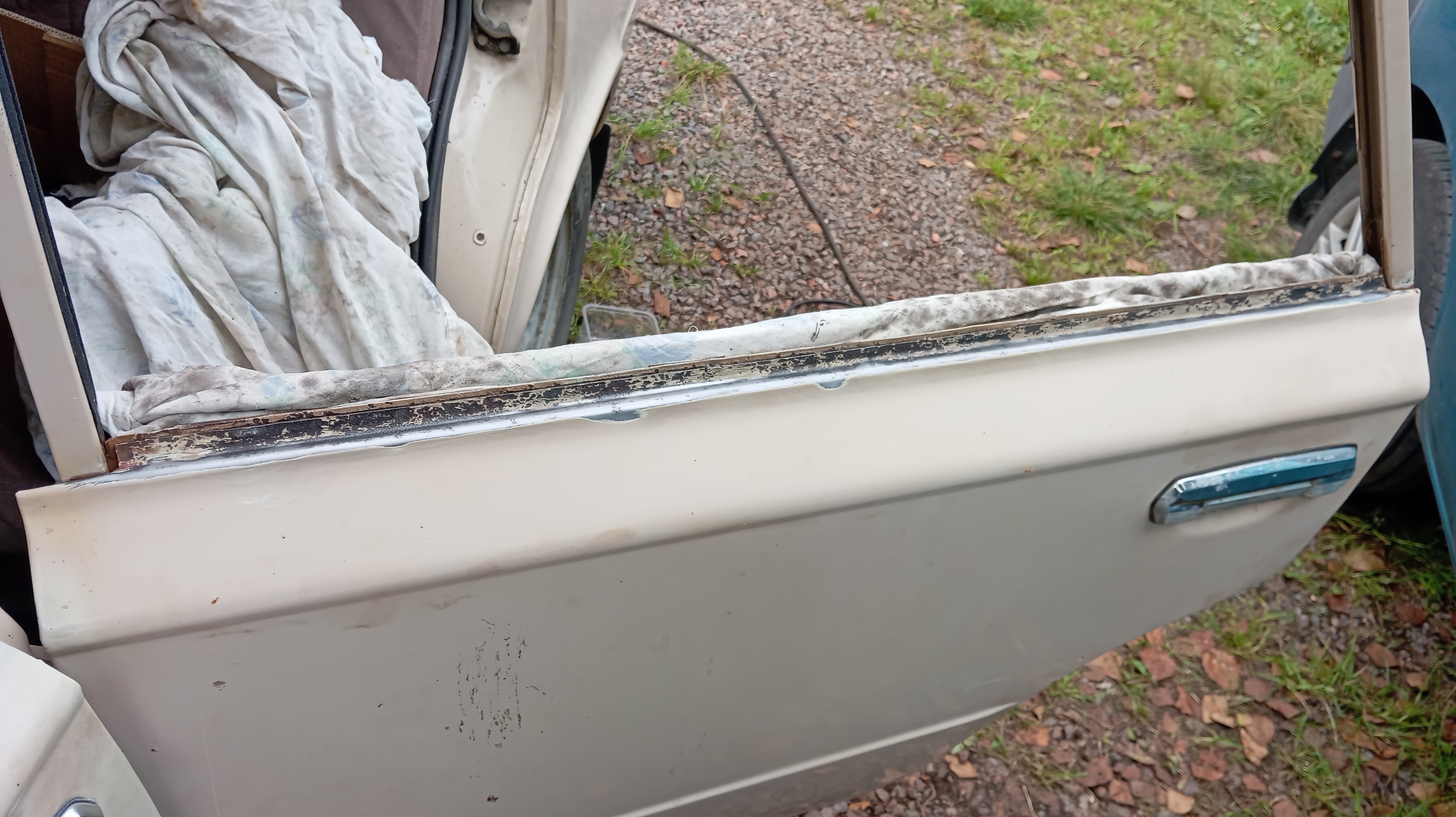

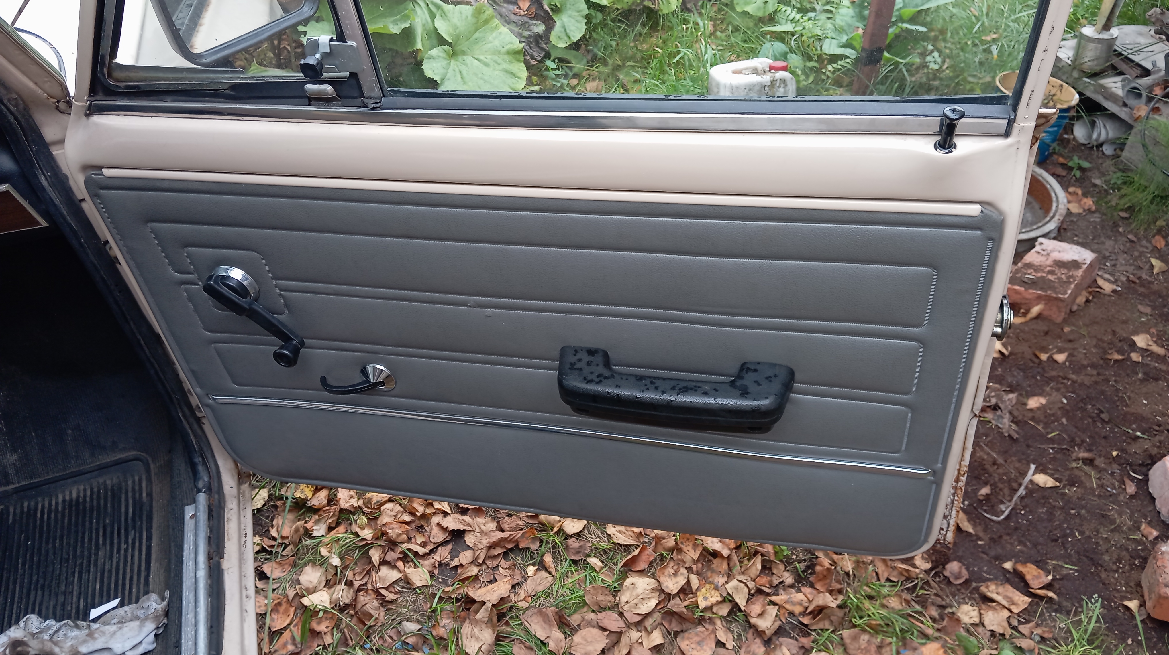

Снял все карты дверей. Задние нужно переклеивать, а передние просто отмыл.
Смазал все замки и приклеил огрызки вибры изнутри. Вертикальные усилители "проклеил" герметиком к пенкам. И двери стали закрываться заметно лучше, а главное - тише. Потому что, честно говоря, звук железной бочки сильно напрягал.
Под карты подложил пленку.

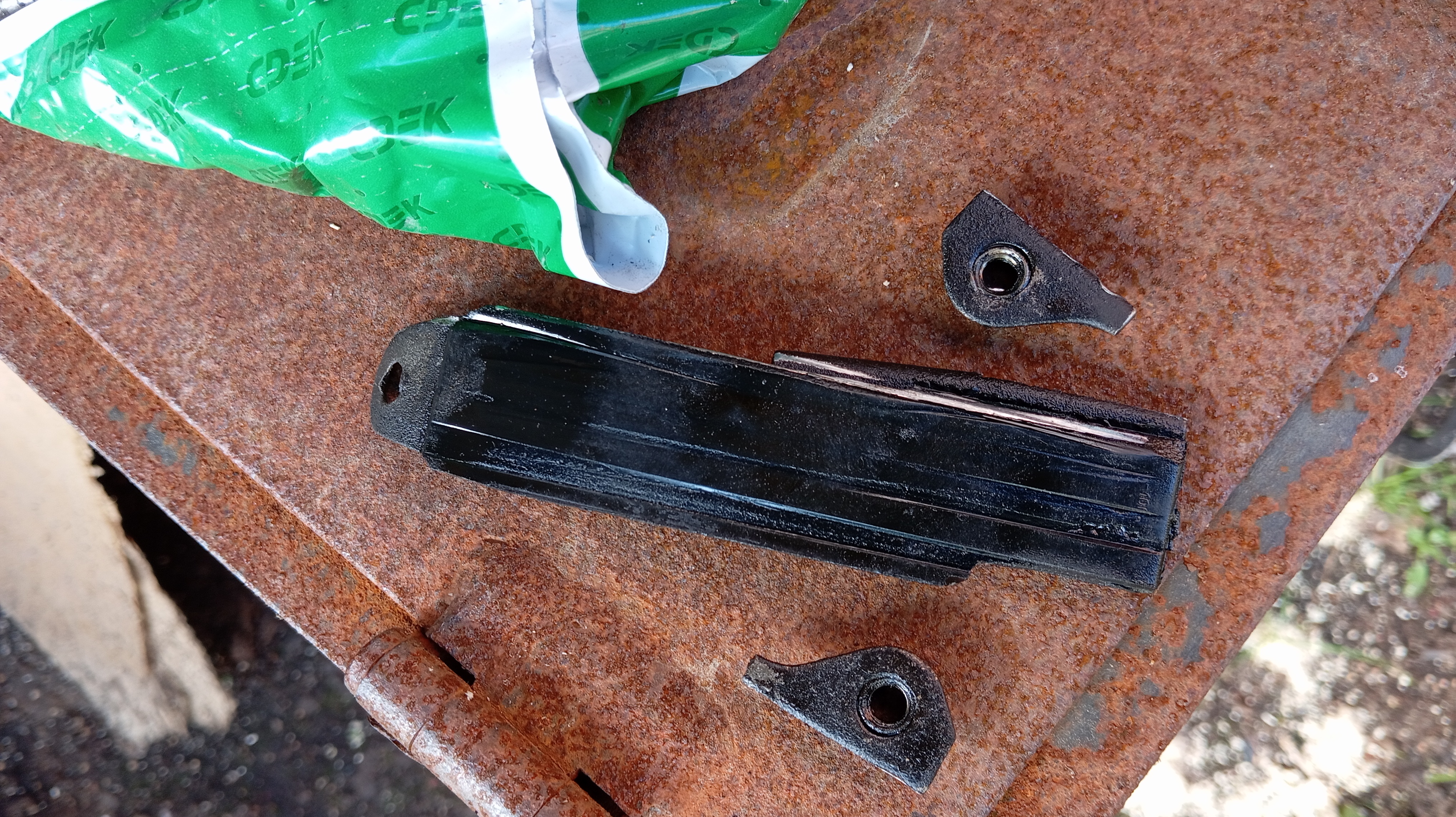

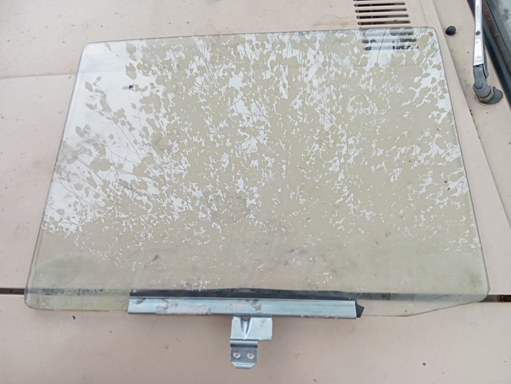

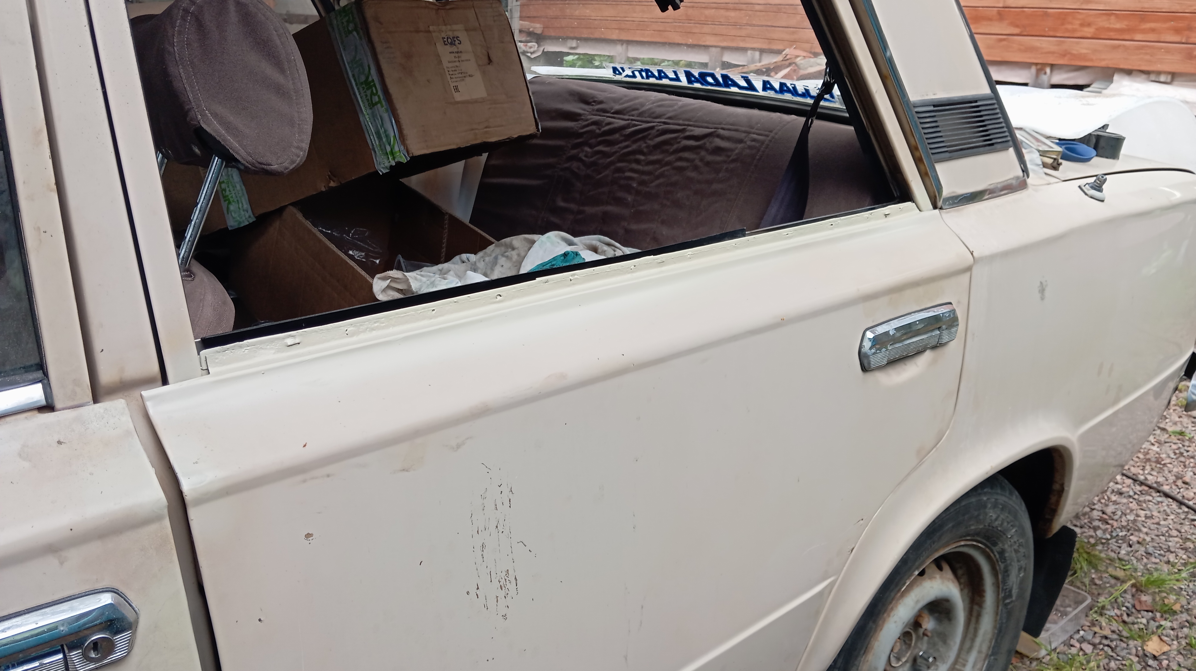

На водительской двери был очень тугой стеклоподъемник, которым я из-за этого почти не пользовался. Причина оказалась в нежизнеспособном новодельном механизме и варваски заколхоженном верхнем ролике. Видимо, у прошлого владельца он отвалился, и ничего лучше, чем просверлить дверь насквозь и поставить самодельный ролик из пластика на болт с гайкой, придумано не было. Купил штатный ролик и другой новодельный механизм - теперь все отлично работает. Жаль только, что дыра в батоне так и осталась(
На задней левой двери поставил новую планку с сырой резиной, теперь стекло там тоже опускается и поднимается как надо)

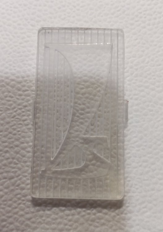

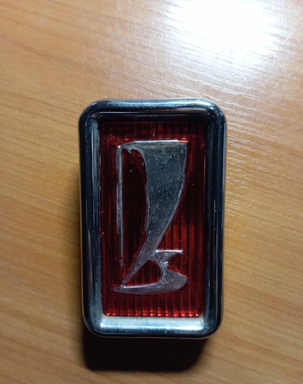

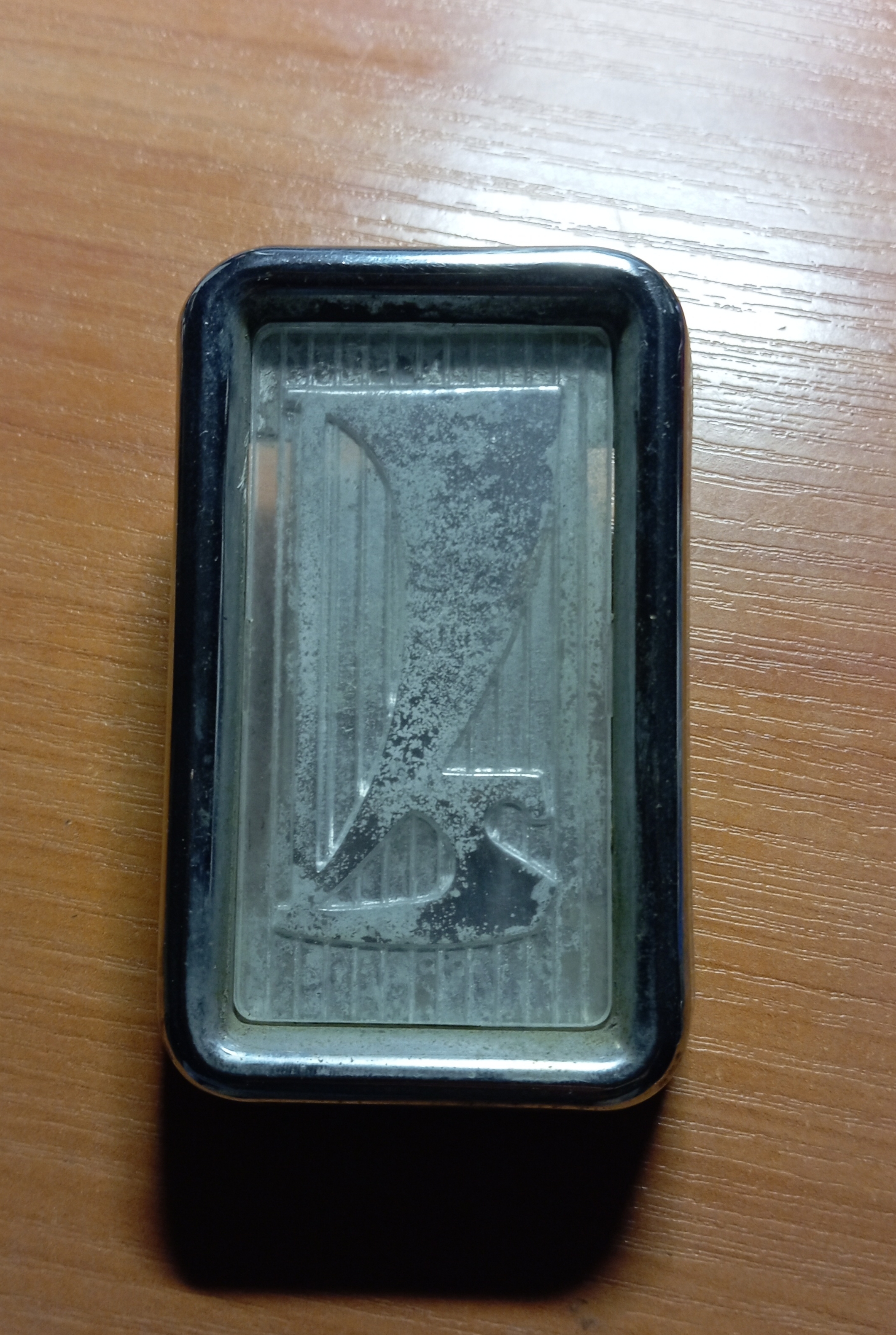

Атдриставрировал родной значок. Все шло к успеху, но лак затек под хром пленку. Но с 3 метров уже выглядит нормально) Фон красил лаком для фонарей. Лака для ногтей хватает на пару месяцев, попробую теперь такой вариант, должно подольше ходить.

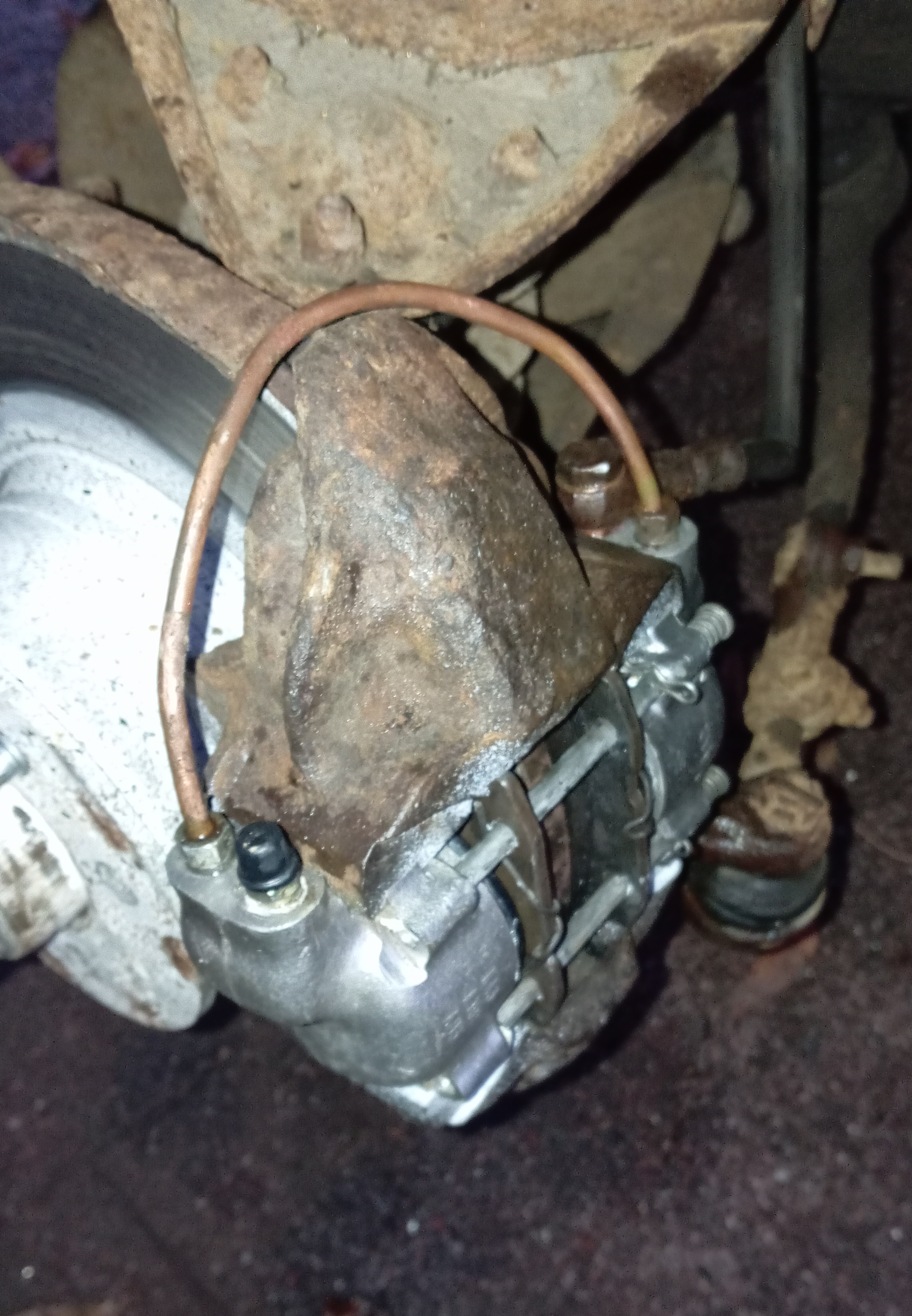

В целом, все работает нормально. Но по пути помаргивала лампа тормозухи, а потом и вовсе загорелась на постоянку. Так как в этот день был запланирован визит во всем известный КАС, поехал без поисков неисправности. Тем более, что жидкость в бачке была, поэтому грешил на проводку, а не на тормозуху.

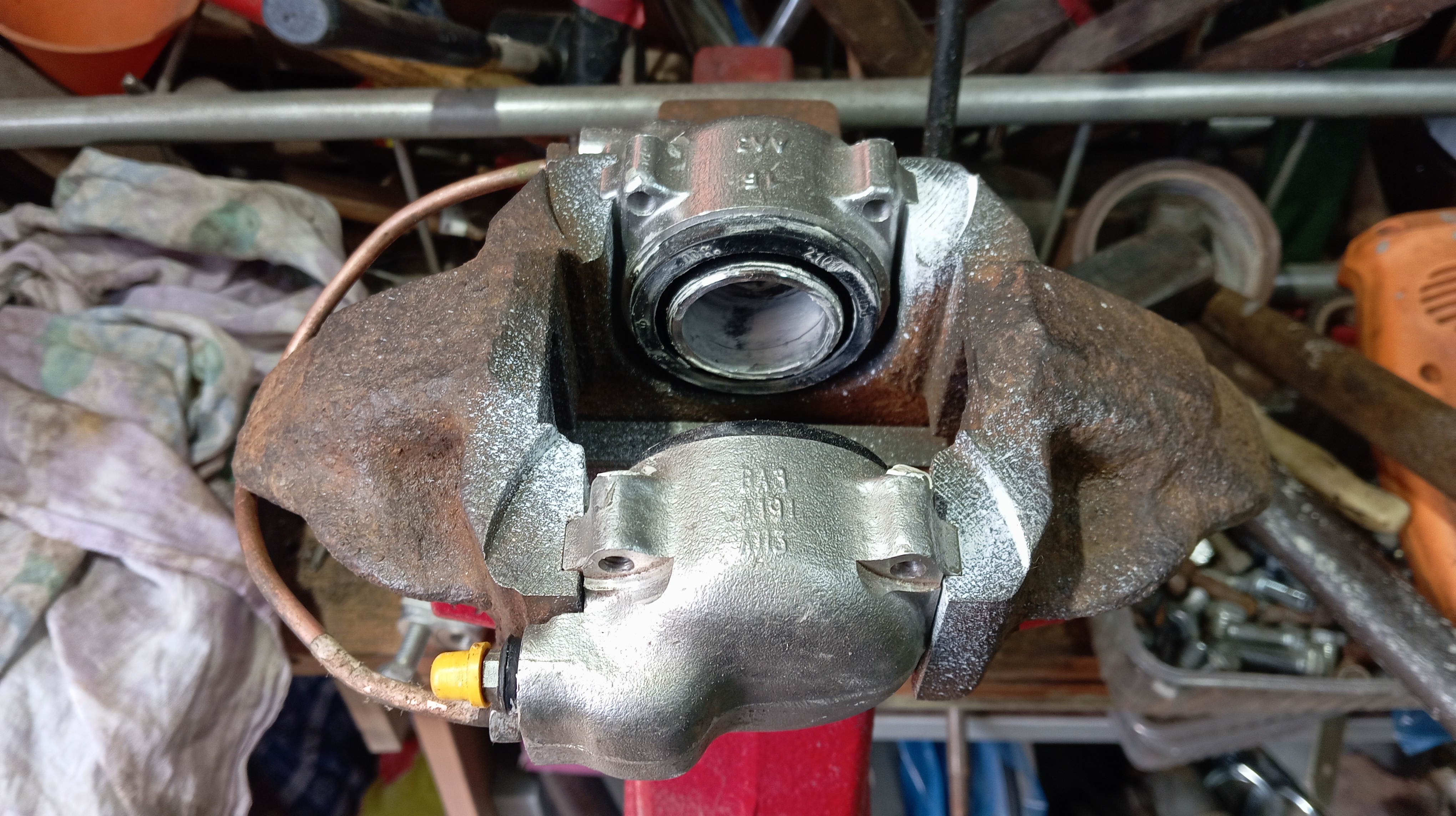

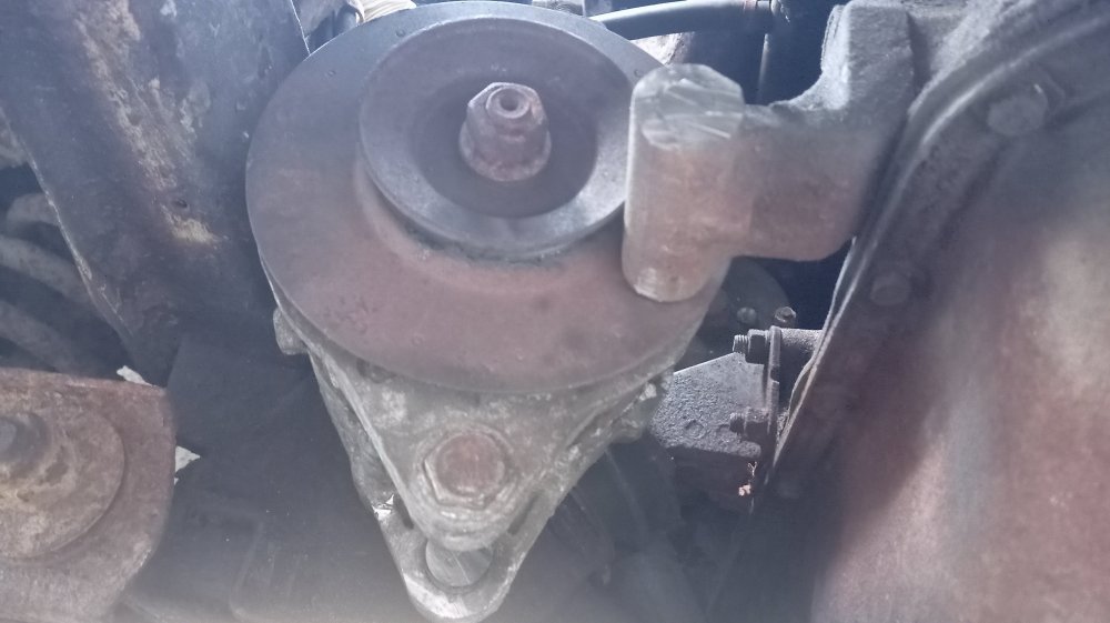

На месте многоуважаемый SP038 буквально молниеносно заметил избыточную влажность переднего колеса. Вскрытие показало подтекающую манжету внутреннего цилиндра. На месте проблему не пофиксили, так как коллекционный цилиндр "с хранения" оказался вкисшим. Долил любезно предоставленной админом тормозухи и поехал обратно.

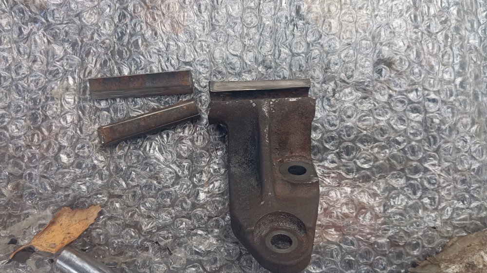

Собственно, теперь самое удобное - собрать суппорт на подмену, и быстренько поменять во дворе. Хотя есть у меня мысль, а не переборщил ли я со смазкой поршня при сборке? Может там из-за этого и потекло:biggrin1:

С смазкой там сложно переборщить, скорее всего соосность не очень или резинки говно. Смазывали PAG от ВМП?
3 часа назад, JEKA сказал:
Цилиндры Фенокс года эдак 2012, зеркало целое. Смазка ВМП МС1600, резинки менял на БРТ в оригинальной упаковке. Что-то с чем-то не подружилось.
Напишу то, что мне в своё время написали:
МС1600 коксуется и не очень дружит с резинками.
В цилиндры - только PAG, которая есть копия TRW PFG110. Всё остальное исключительно как противоскрип можно использовать. И МС1600 из всего многообразия - худшее, что может попасть внутрь тормозного цилиндра. Страшнее только от литола с графиткой последствия.

Не совсем, мс1600 вообще не предназначена для направляющих, а для цилиндров и подавно, но она отлично подходит для пыльников (герметизация) и для смазывания штуцера прокачки. Цилиндр лучше всего собирается либо на смазке АТЕ, либо на смазке фрейнкит. Смазка PAG тоже подходит, но она (как и трв110) больше подходят именно для направляющих)
По техничке как раз очень даже предназначена. Можно, конечно, сказать "на заборе тоже пишут". Но тогда можно дойти до того, что мазать нечем:biggrin1:
