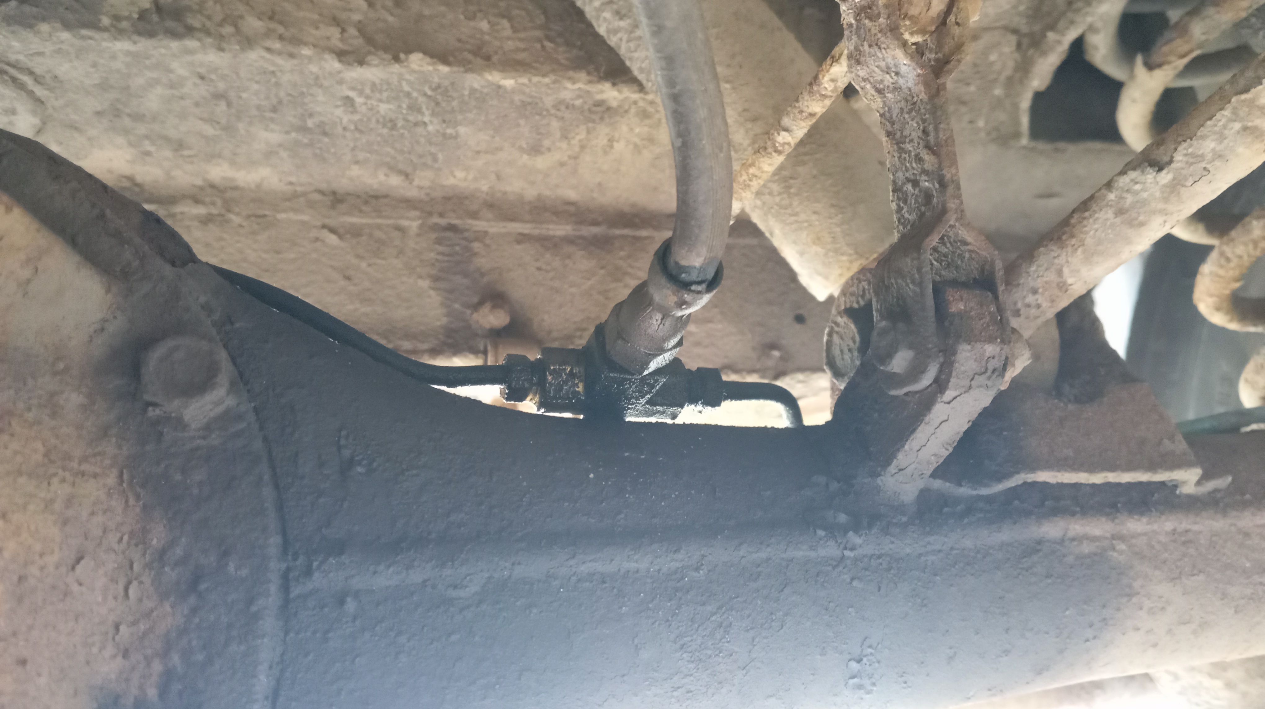

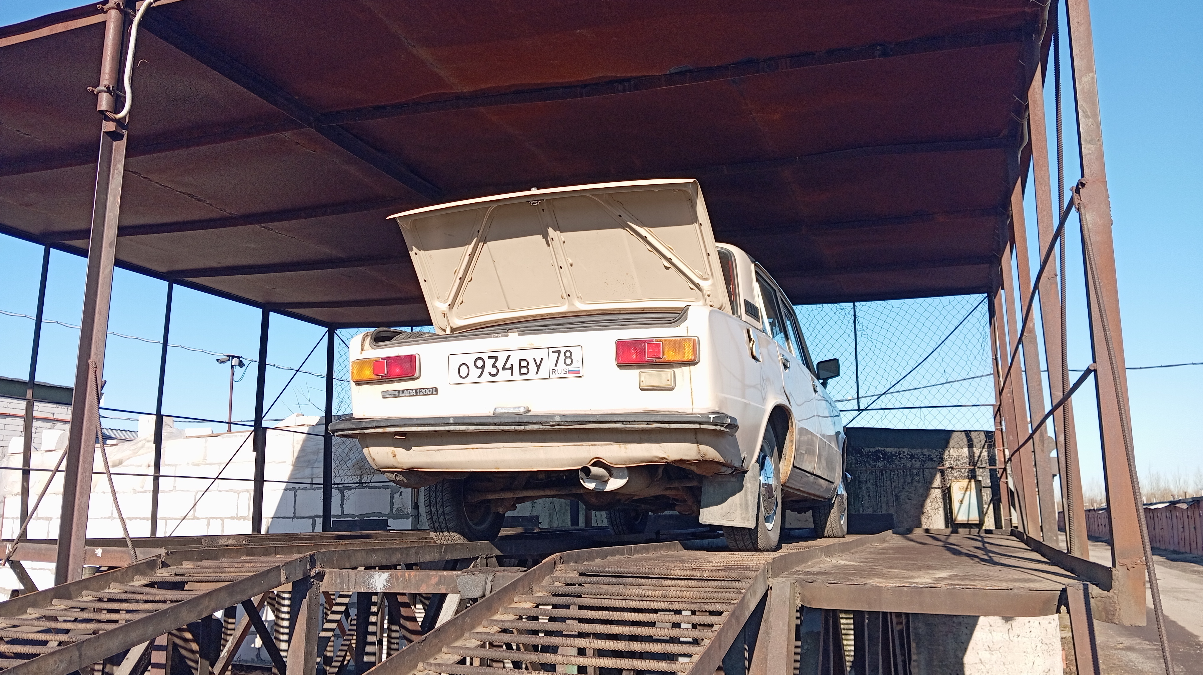

22 марта погода дала разрешение на смену колёс, что и было успешно сделано. Выявлен потеющий тройник на заднем мосту, а так все хорошо.

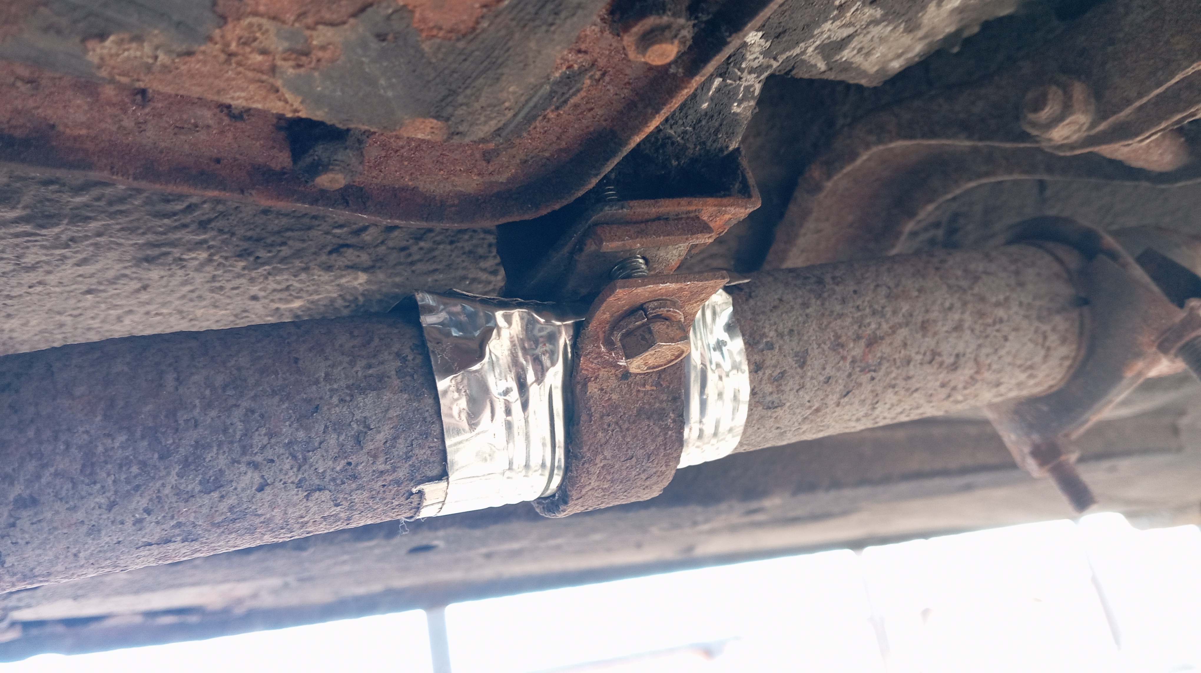

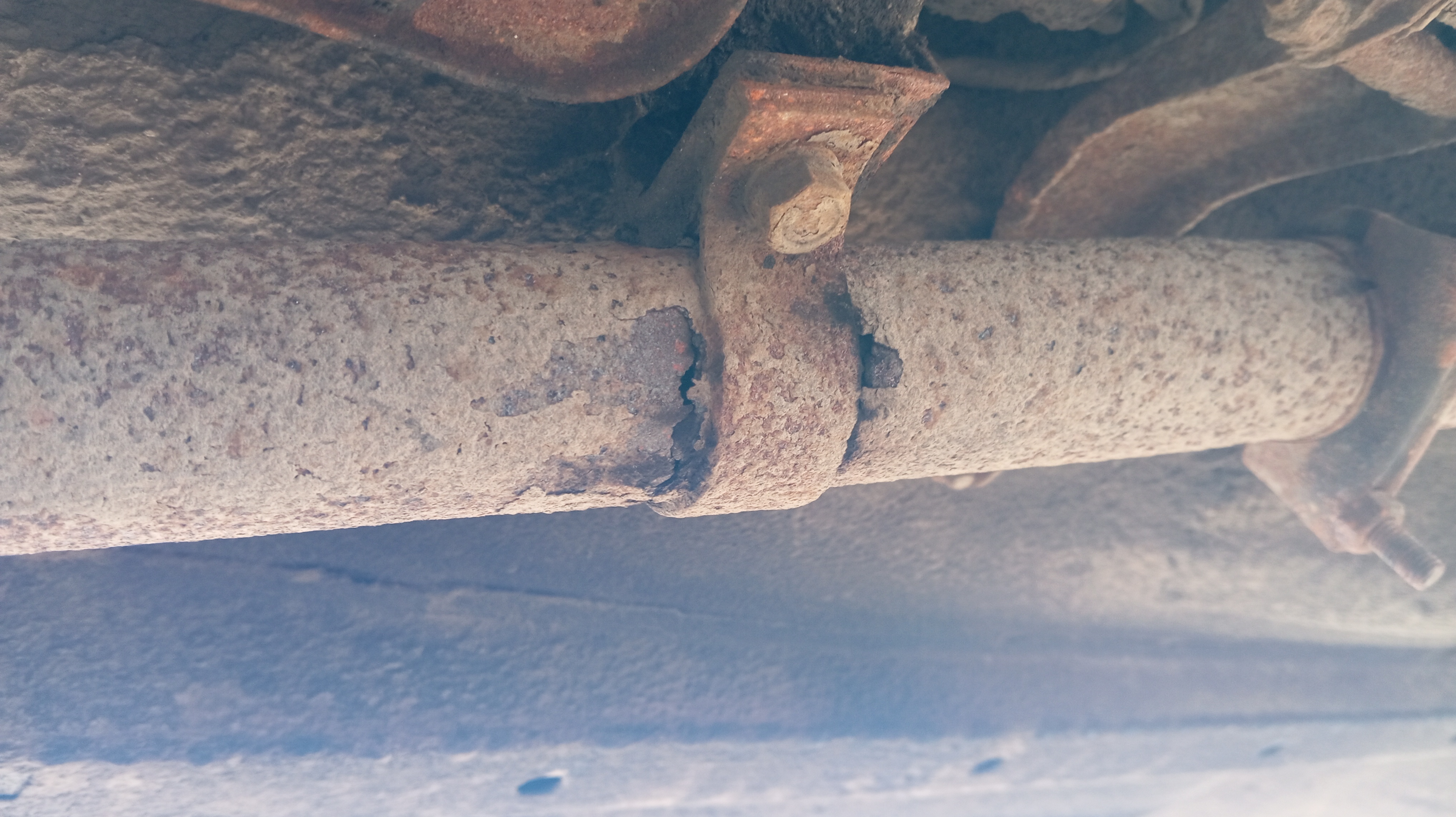

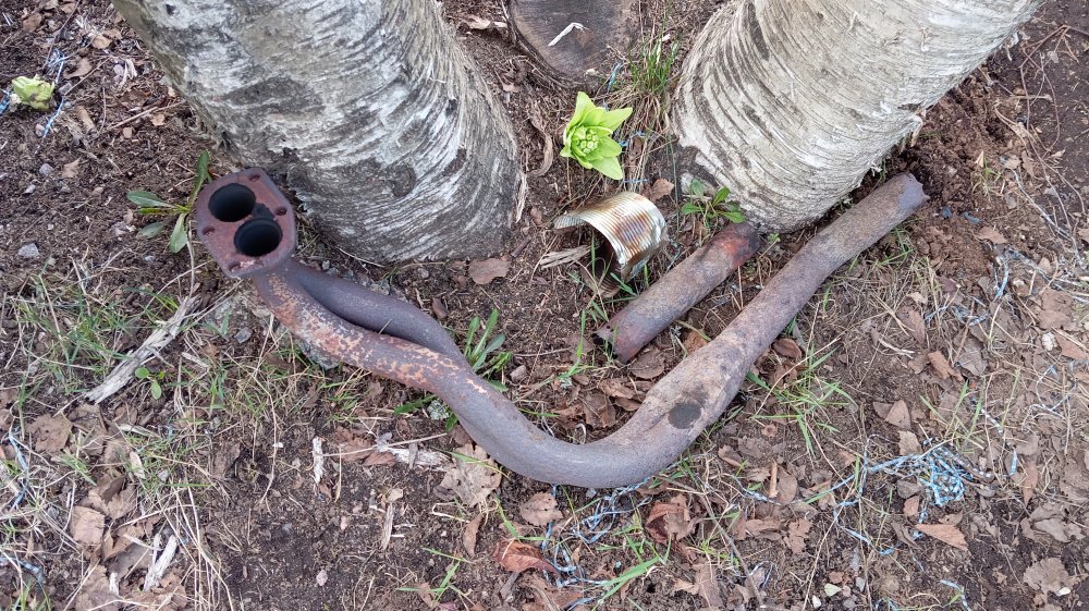

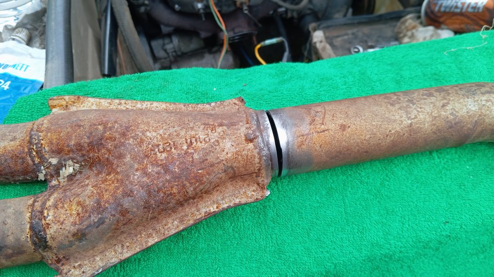

Также за зиму появился попëрдывающий звук снизу. Грешил на стык труб, но в итоге сгнила приемная труба. Хотя прошлым летом она мне казалась вполне живой)
Времянка в виде консервной банки не сильно улучшила ситуацию, но на открытие сезона я так и съездил с ней.

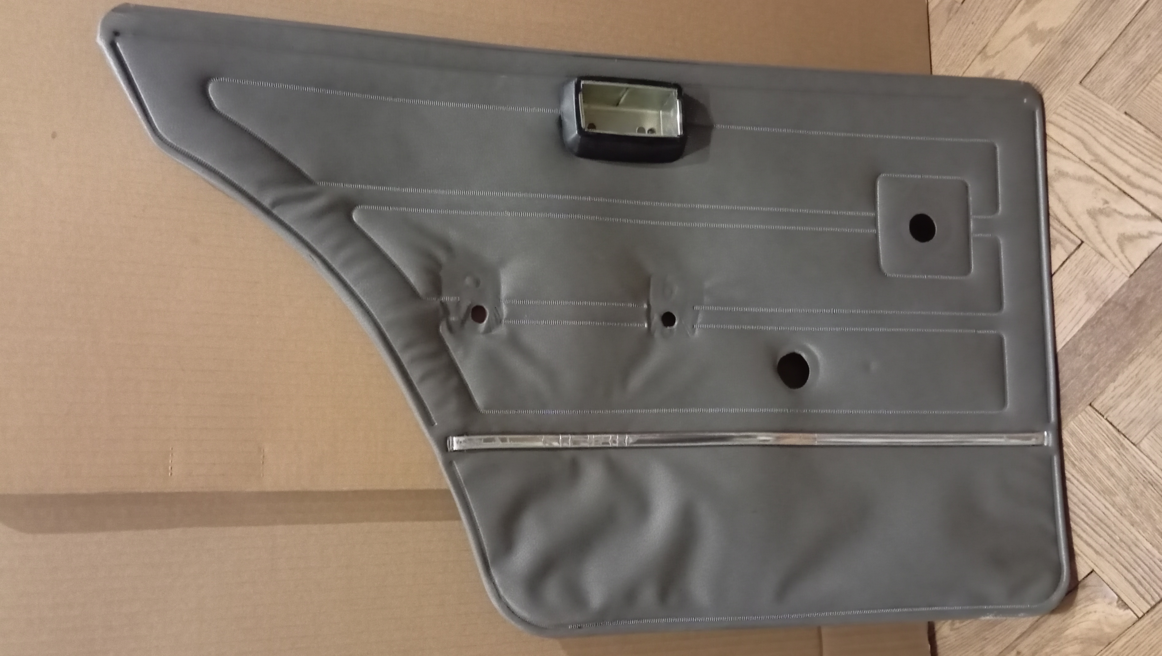

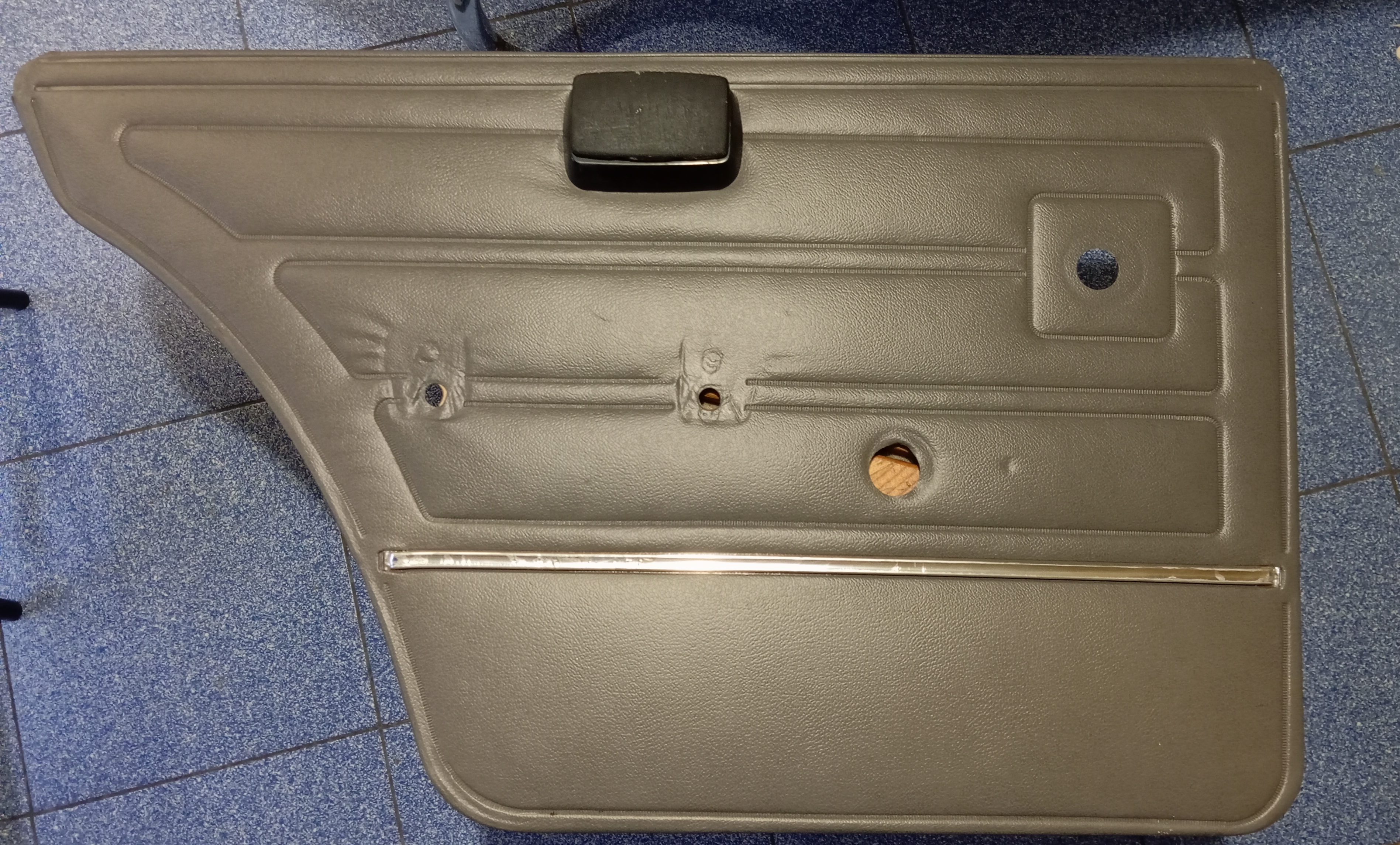

И наконец-то переклеил заднюю карту:

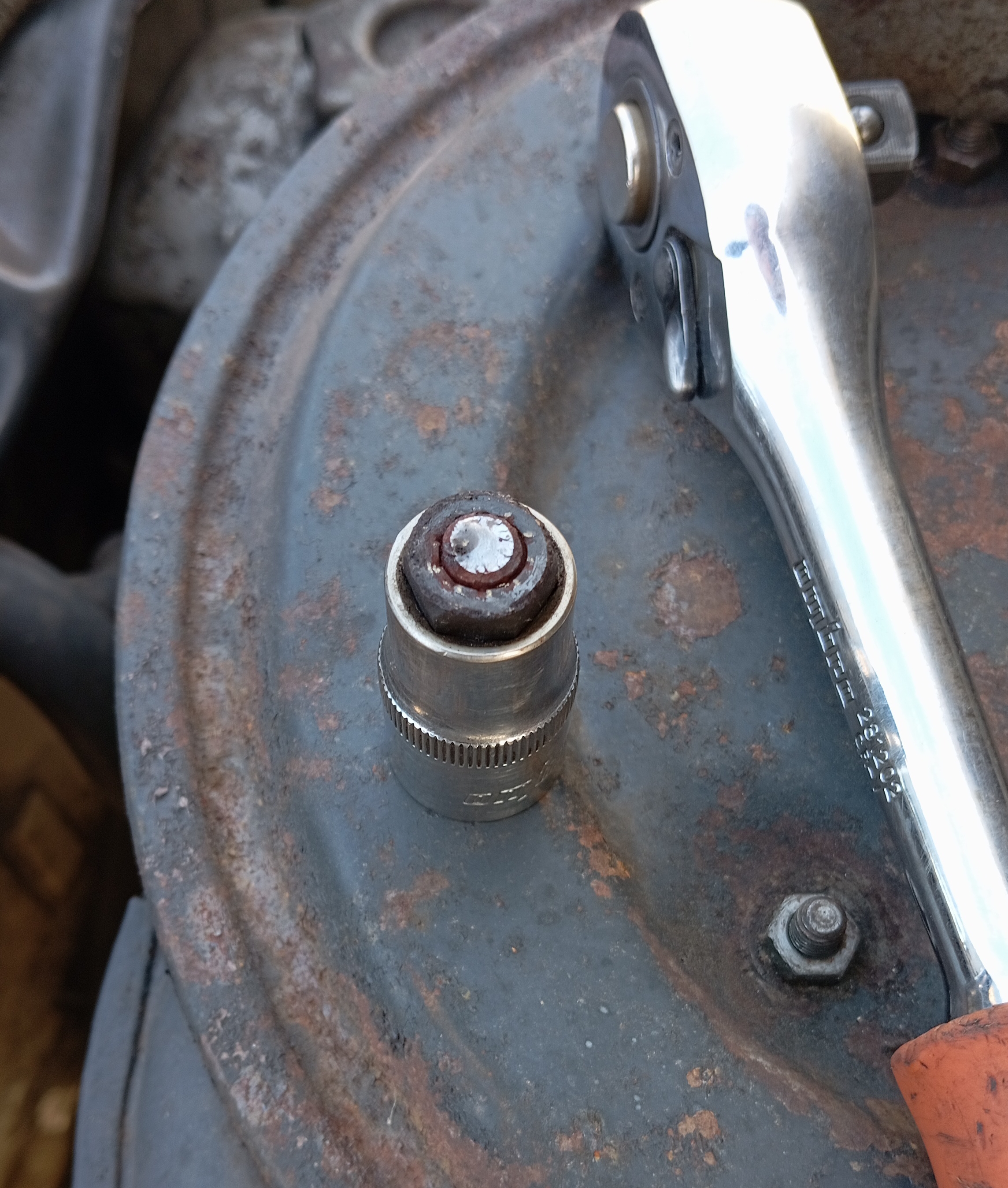

Шпильки на приемную трубу лучше сперва греть горелкой и только потом мочить вэдэшкой.
