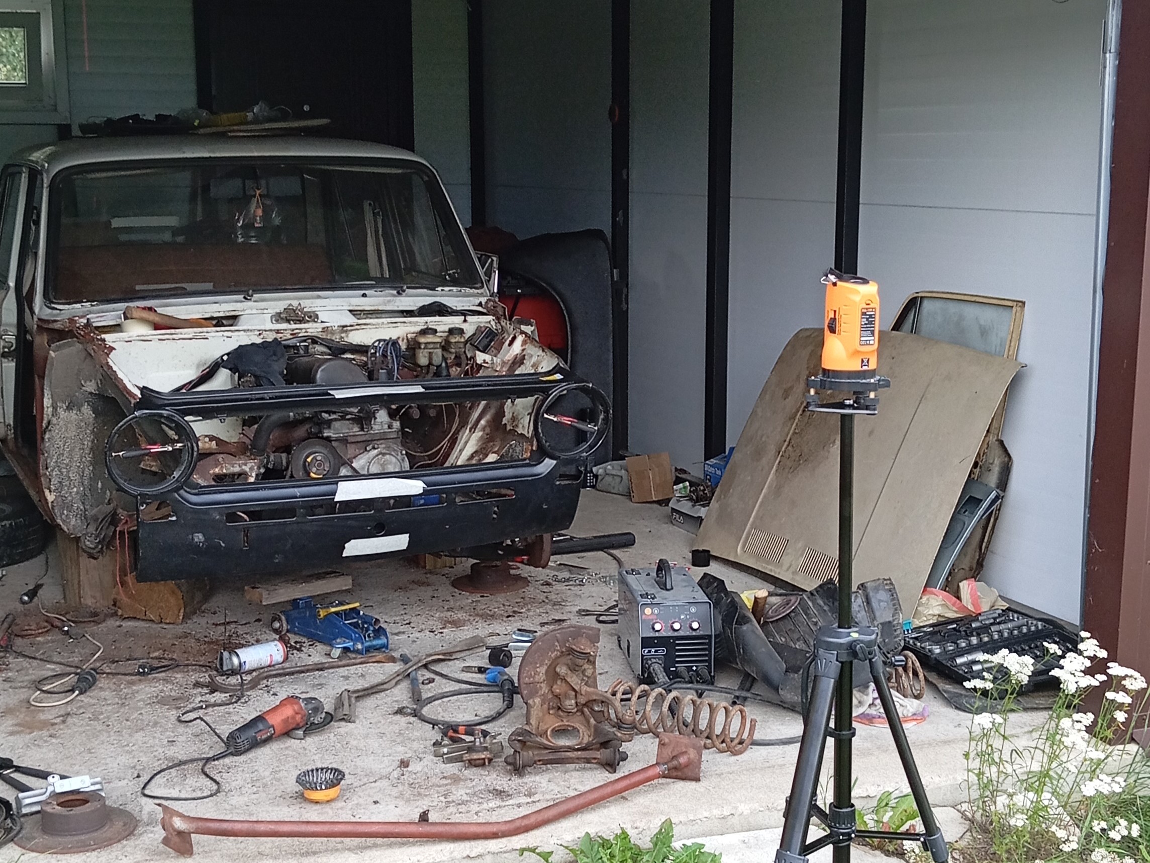

Я когда морду собирал с брызговиком - чуть с ума не сошёл. Уровень есть, а оно всё какое-то не под уровень сделанное, даже на заводе

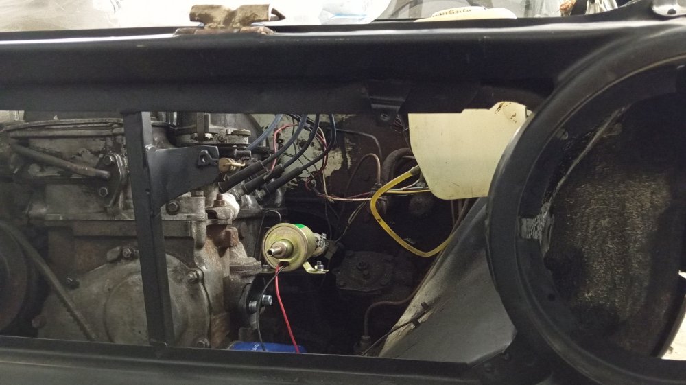

Щетки на морду я решил не приваривать и сделать только кронштейны под радиатор 2103, потому что "карлсон" на помпе мне не очень нравится.

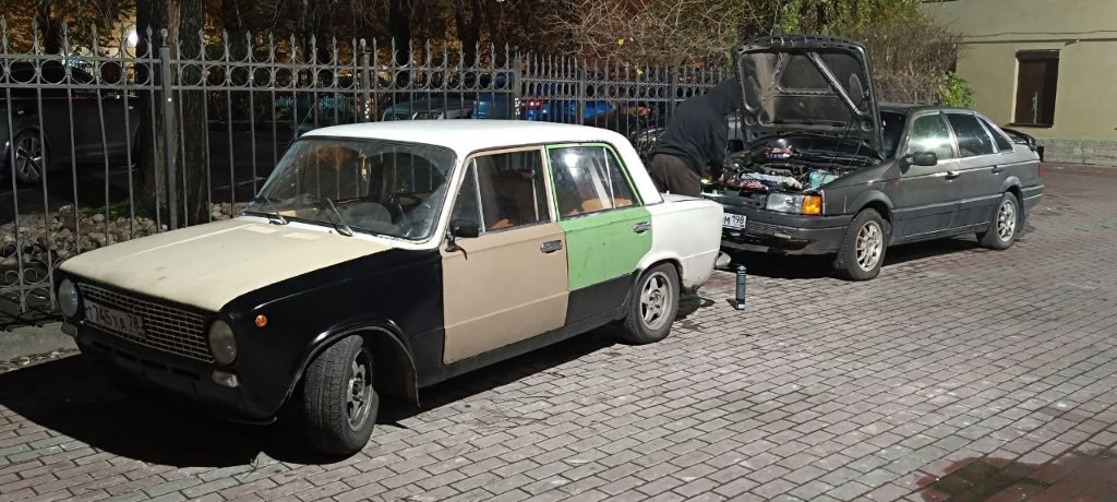

Октябрь, реверсивное движение где-то на Киевском шоссе.

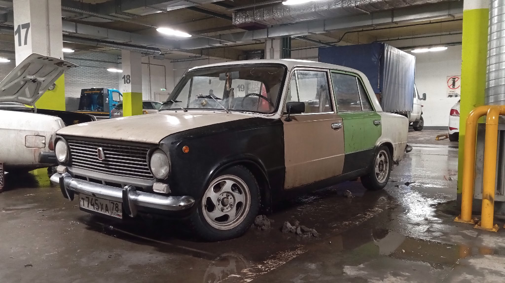

Все 6 месяцев машина ездила каждый день, за это время проехала 20 000км. Сломалась только родная подушка коробки и втягивающее на российском стартере. В целом зимний сезон 2024-2025 считаю удачным. Ближе к весне начала облуплятся краска на крыльях и даже подмаз кисточкой процесс не остановил. Ничего критичного, ржавые подтёки смыл преобразоватилем, в марте машина встала в гараж до лета.

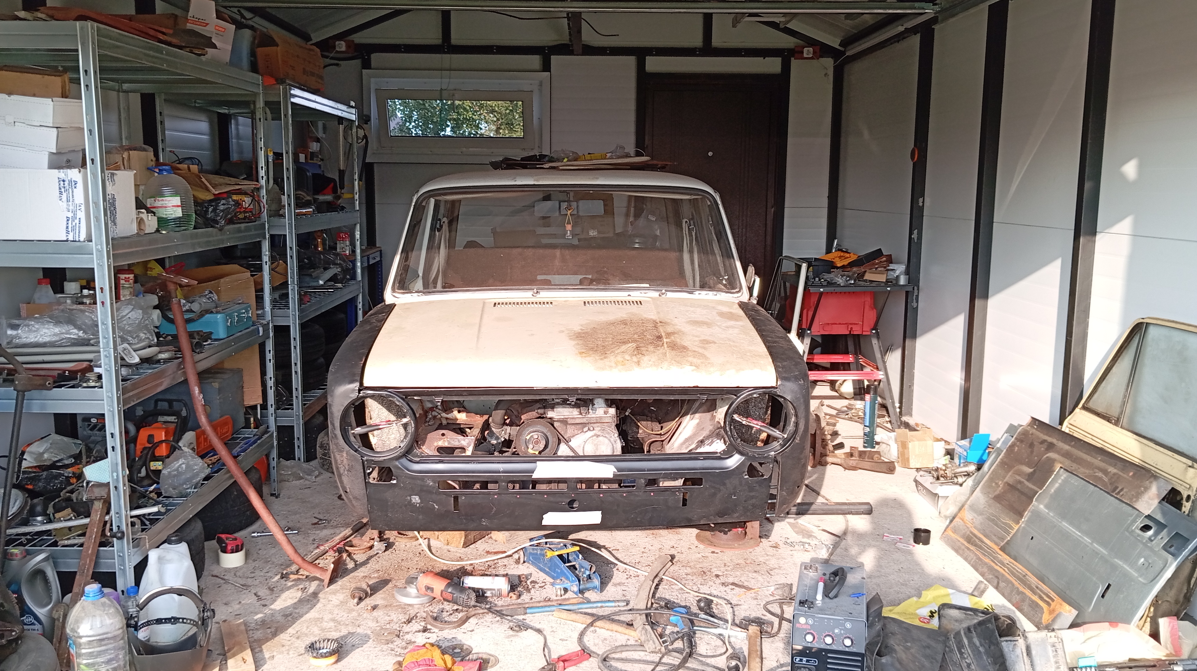

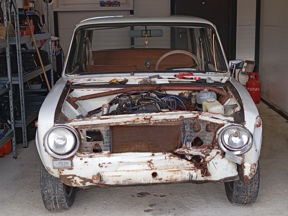

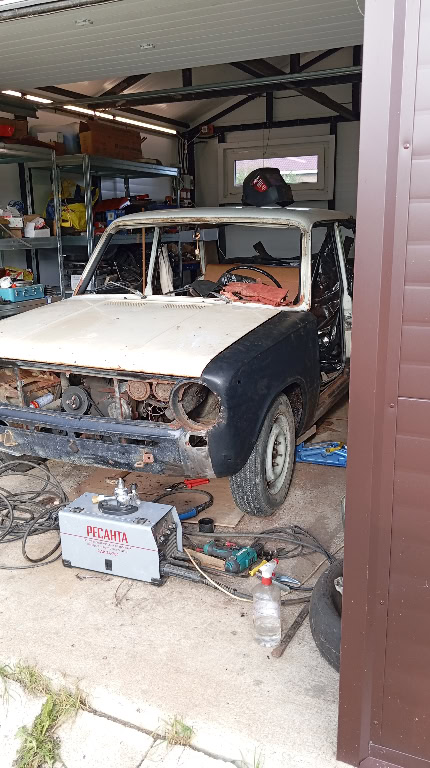

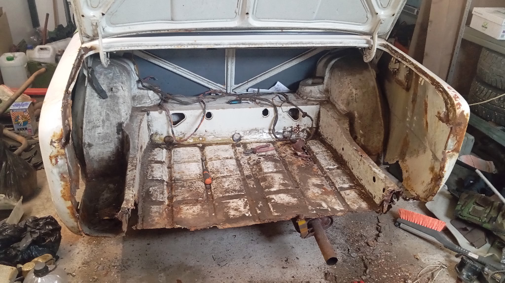

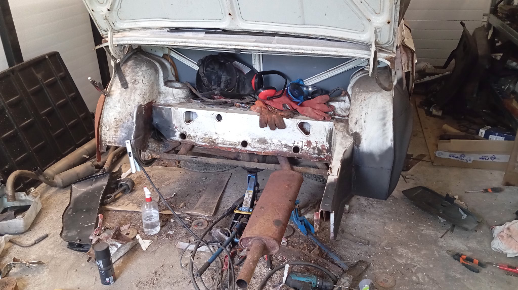

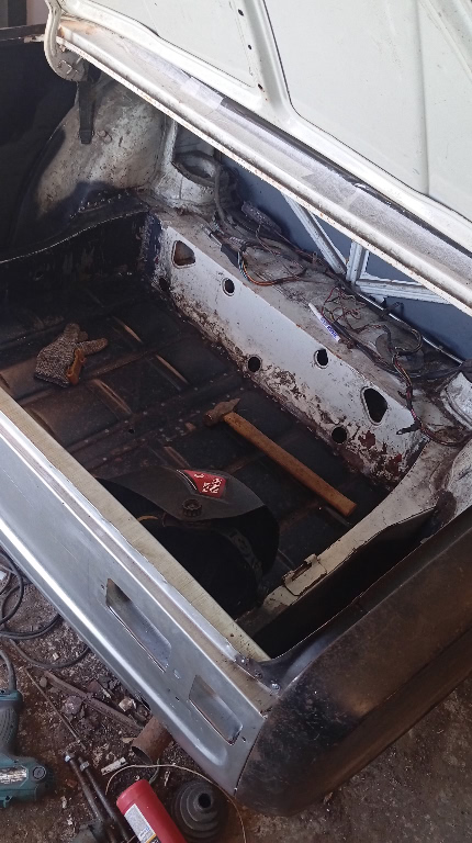

Ближе к лету 2025г. мои шаловливые руки таки добрались до машины - предстояла замена всей задней части, за задними колёсами.

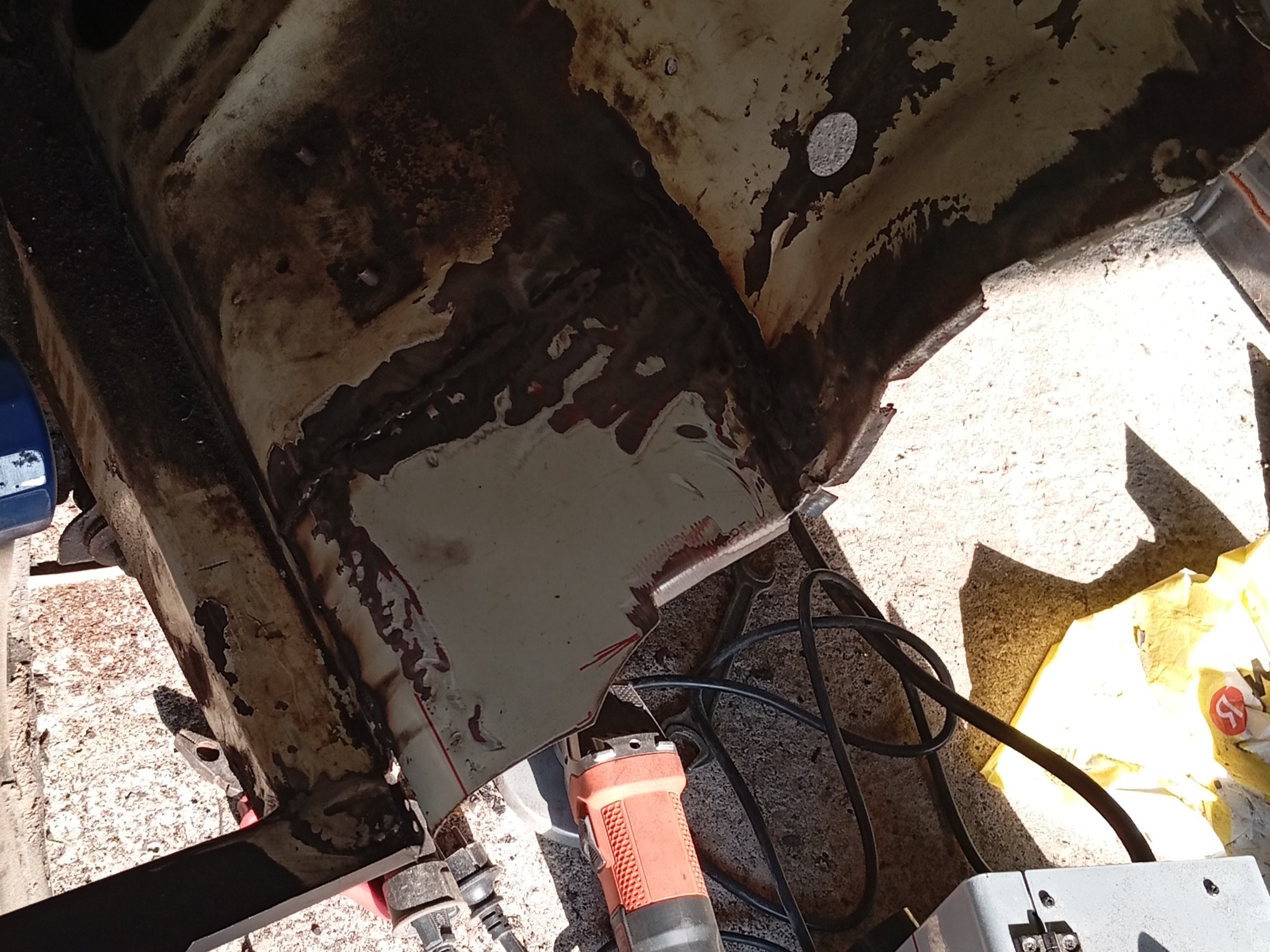

Сначала надо было вырезать всю гниль, на этом моменте машина вновь рисковала быть распиленной на 4 части для погрузки в пухто.

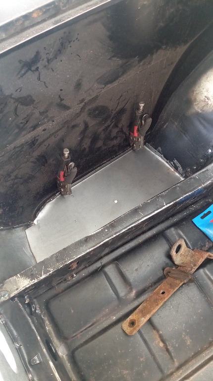

Поскольку с покупки пол багажника представлял из себя сито и кронштейн для задней банки - латать его было бессмысленно, как и левый лонжерон багажника. Под УШМ попали крылья, внутренние арки, пол багажника, левый лонжерон и обе ниши. Правый лонжерон было решено спасти, он был гниленький только со стороны бака.
Описывать детально процесс смысла не вижу, достаточно фоток. Отрезал-подогнал-приварил.
Из кастома - не захотел вваривать заводскую нишу запаски, просто согнул из листа плоский пол. "13 колесо на матизке помещается спокойно, на резине 175/70 помещается чуть с перекосом.
Как только задняя часть машина снова обрела целостность, решил поменять новое переднее левое крыло на новое ещё раз. При прошлой сварке крыло было кривое по штампу, а своими играми в сварщика я его совсем прикончил. Новое крыло встало значительно лучше, с небольшим подпилом вокруг фары.
И последнее что осталось сварить по кузову - поменять поперечины, сделав заплатки на полу, заодно немного усилив лонжероны.

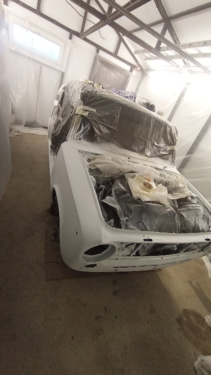

Игра в сварщика с этим кузовом закончена, осталось всё это покрасить...
21 час назад, restroder сказал:
Из-за кривизны запов?

В 18.08.2026 в 00:59, Kenny444 сказал:
Не нравится как сбоку выглядит, уж очень сильно выпирает.
