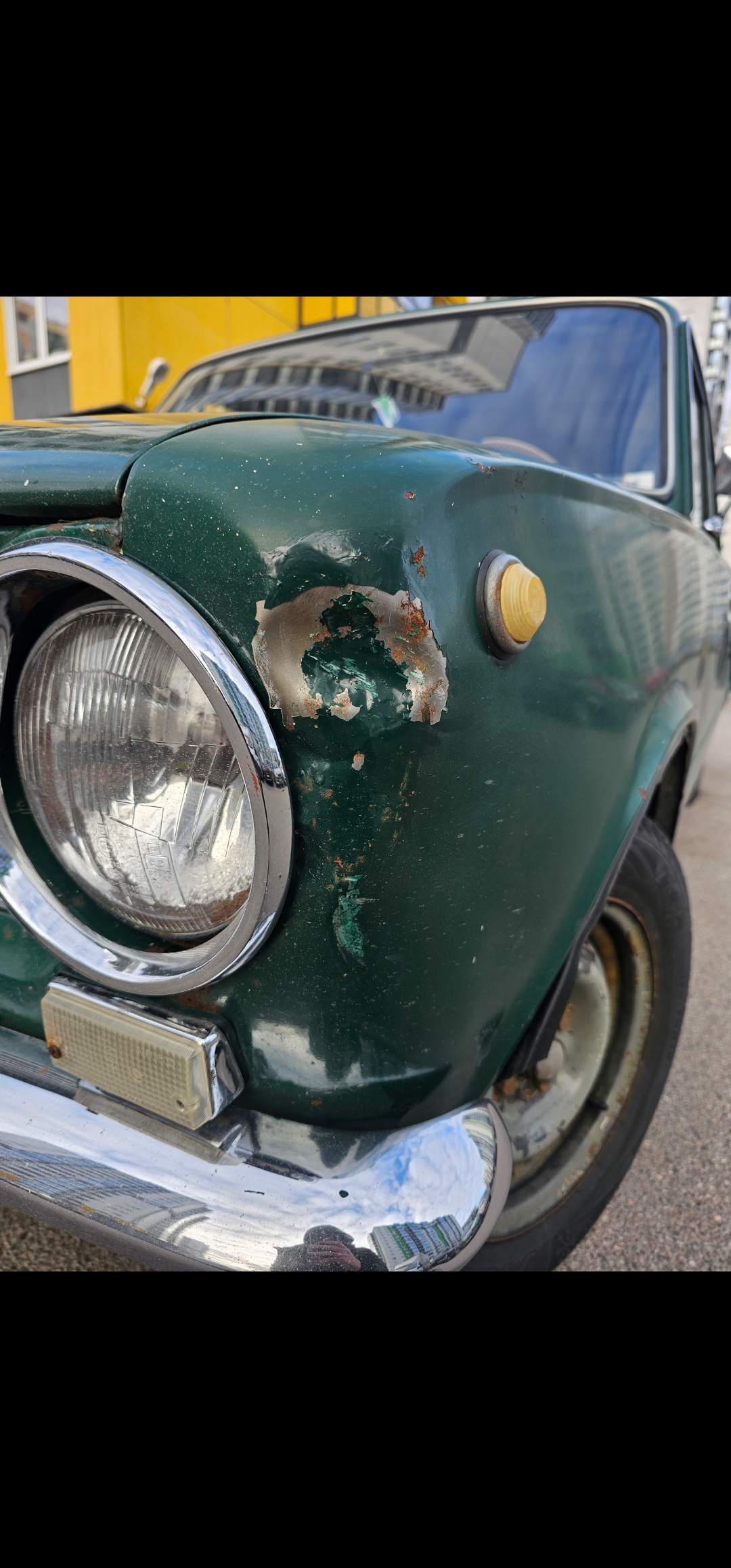

Вот и прилетел мне подарочек от соседа))
Крепко зашел. :panic:
Можно попробовать отрихтовать, но мне кажется , что в идеал уже не вывести - слишком растянут металл и место неудобное.
Ну да, заехал вообще в самое неудобное, но ничего, жду выходных и теплых дней, чтобы начать вытягивать и красить, пока буду с балончика красить, а потом уже если бюджет соберется полностью перекрашу
Ну почему, если это крыло крепкое, то можно попробовать выправить. Локер и горшок с фарой снять, взять брусок деревянный ~20х40мм в сечении и длинной около полу метра, на торце чуть скруглить его лепестком на УШМ и потихоньку выстукивать, идеально конечно может и не получится, но ямку эту убрать можно точно, а дальше уже шпаклевать и красить.
Ну вот на следующих выходных договорился с рихтовщиком сделать что можно, уже как будет результат, закину сюда
