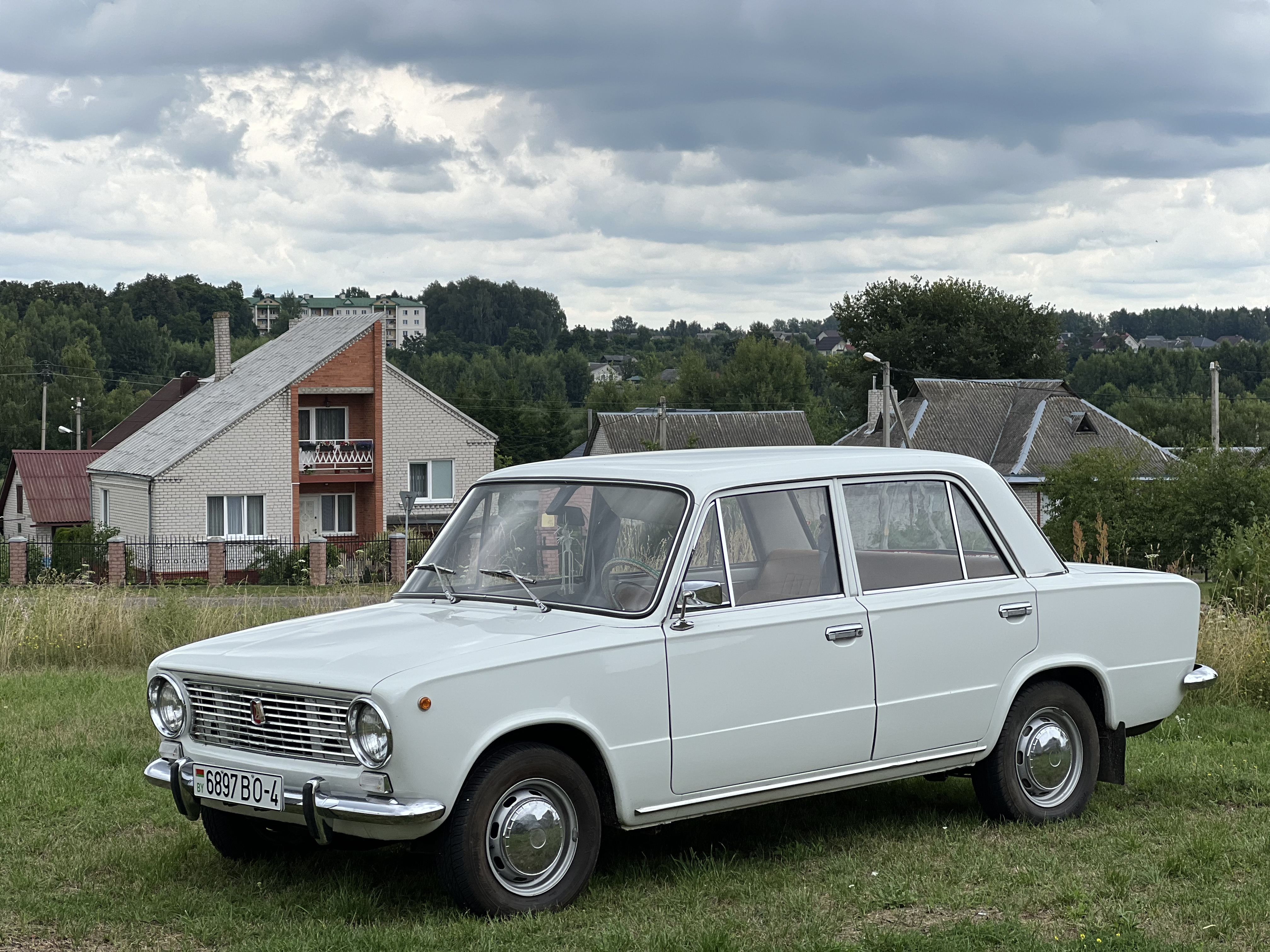

Здравствуйте .  Еденичку давно искал для покупки. И в прошлом году звёзды сошлись, нашёл моего года выпуска (1977)  и с капитальным ремонтом . УЖЕ на цену не смотрел и купил себе игрушку . Она вся в оригинале с пробегом 25000 .  Но не хочу музейный экспонат а машину для души. По этому решил внедрить в старый кузов новизны и немножко рестомода .
IMG_4179.JPG..

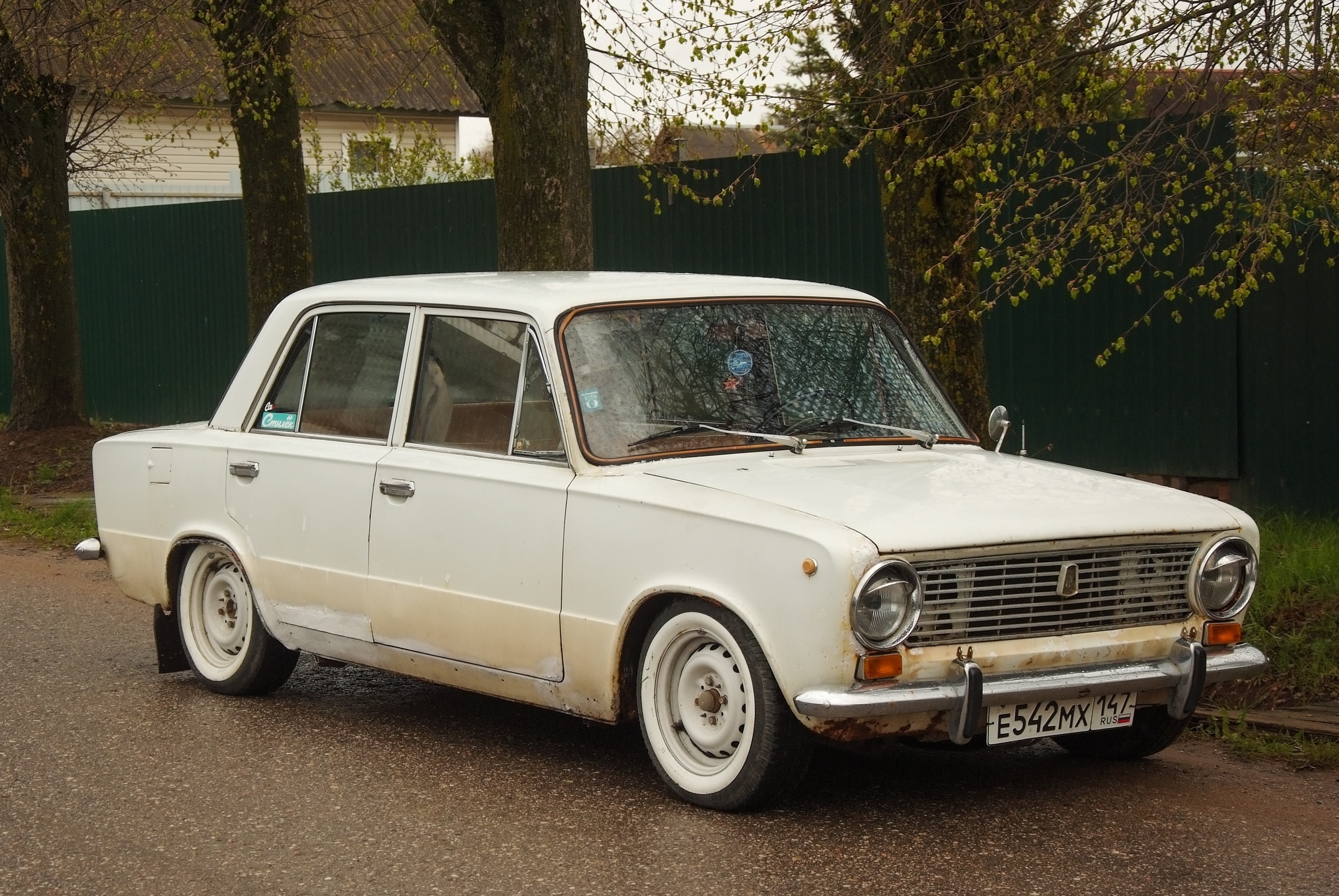

Вот так это выглядит)
Убраны отбойники под корень. Аморты газ сток в круг и пружины фобос -70.

Великолепно. Так же и я буду делать . Именно такую высоту и хочется сделать . Значит буду занижать -70 Спасибо за фото
21 минуту назад, Soviet Icelander сказал:
По морде ток смотри у меня при пассажире и вывороте максимальном цепляет арки на них.
