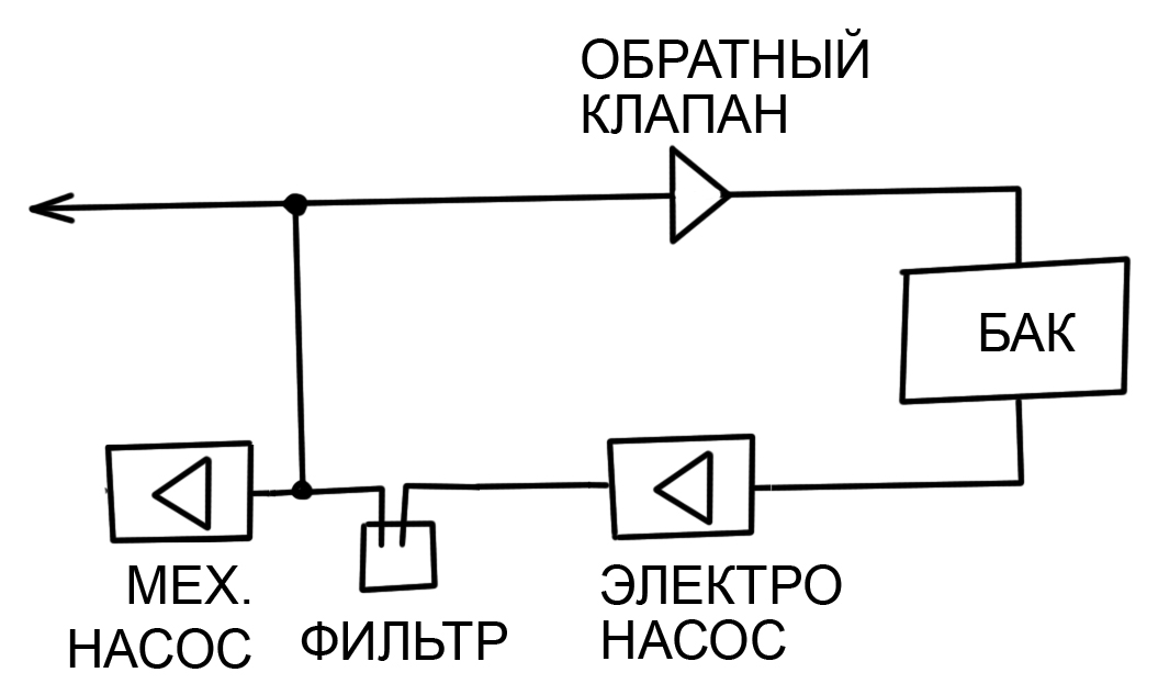

Мысль появилась от езды в жару с мокрой тряпкой на мех. бензонасосе. У меня их несколько штук. Все в жару не работают без мокрой тряпки.
Разжился переделаным с высокого давления от какого-то буса. Проверил производительность - совпадает. Обратку поставил. Дальше застопорилось. Пока обдумываю такую схему.
P. S. Мембранный электробензонасос от ЗАЗ не вытянет по производительности. Он же для отопителя салона предназначен.
Доброго времени!
А почему в схеме решено оставить мех. насос? Это будет потеря напора как минимум.
По схеме имею мнение, что фильтр нужно ставить до насоса.
И если ЭБН действительно низкого давления, то можно обойтись без обратки, в противном случае имеется вероятность, что "продавить" обратный клапан будет проще, чем наполнить поплавковую камеру, что в свою очередь станет проблемой покруче постоянного орошения тряпки на мех.насосе.
Мех. насос нужен только для ручного заполнения бензином ЭБН. Есть инфа, что во время долгого простоя он может завоздушиться. А плунжерный воздух не качает.
Также читал, что мех. насос сам перестает качать при наполнении поплавковой камеры. ЭБН такого не умеет.
Если надо, можно поставить 2-3 обратных клапана последовательно.
Мех насос фтопку. В смысле того, что на схеме он лишний. Либо изготовить заглушку и выкинуть его нахрен со всеми потрохами, либо просто закольцевать его самого на себя.
Обратка - обязательна если насос центробежный. Впрочем, если не центробежный, то тоже обязательна)
У меня 2 фильтра - до насоса и после. Фильтр до насоса сильно продлевает ему жизнь.
Сразу за насосом ставь тройник, в него обратный клапан и в бак это все. К другой ветке цепляй карб. Вот и вся схема)
Нахрен не надо. Ставь его ниже бака - наполнится самотеком
Мембранный от ЗАЗа, к слову, вполне вывозит 2,5 литровый мотор. При том бодро так вывозит)
Спаренный такой и подобные ему стояли на Чайках и Роллс-ройсах того времени.
Другое дело, что наш ЗАЗовский сделан из дерьма и для работы вообще не предназначен - контакты горят. В оригинале они платиновые должны быть, но у нас все упростили(((

А как обслуживать? И вся грязь с водой будут мои. Это же 2102, там дно бензобака чуть ниже уровня пола. Не будет нужен - выкинуть всегда можно.
С меня хватило возни без смотровой ямы с генератором. Еле снял, когда припекло. Потом переставил наверх.

Непонятно, зачем фильтр после насоса?
Да фиг его знает, если честно. Но с его наличием удобно контролировать факт закачки топлива в карб после долгого простоя. В фильтре зажурчало - бенз пошел, можно стартером крутить!)
