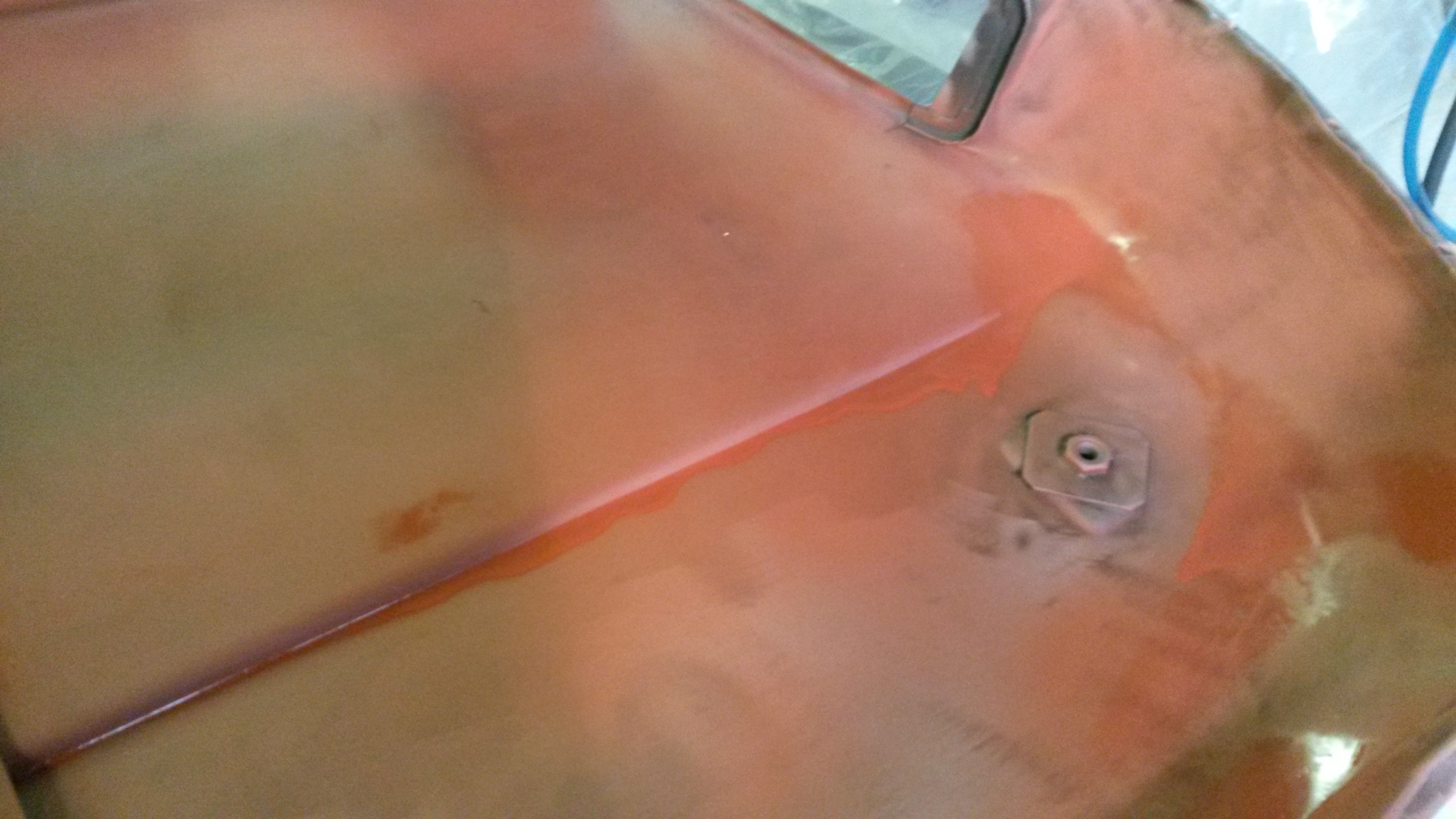

И второе никак не мог настроить пульвик, получились подтеки кислотника, стоит-ли убирать, все равно красота под крылом не нужна. И если стоит, то шкуркой с каким зерном?
Я даже не парился бы насчет подтеков внутри. Дай ему просохнуть хорошо и работай дальше.
Дюза 2мм нужна в основном для наполняющих грунтов и других материалов с крупным "зерном" ( можно старинной советской краской с помойки ворота гаража красить). Еще эта дюза позволяет навалить за один проход жирный слой. Поэтому ее и используют для наполняющих грунтов.
Материалы, которые наносятся тонкими слоями - эпоксидники, кислотники, грунты по пластику можно наносить с применением дюзы от 0.7мм .
Подтеки кислотника и эпоксидника опасны на внешней стороне. С кислотника может подняться следующий слой материала, а эпоксидный подтек может дать трещину или так же поднять материал. Такие штуки надо хорошо просушивать и сошкуривать. И после этого тоже сушить не менее суток.
С внутрянкой - просушить хорошенько и не париться ваще!
Понял, спасибо! Крыло с подтеками неделю будет лежать без дела, думаю просохнет как следует!)

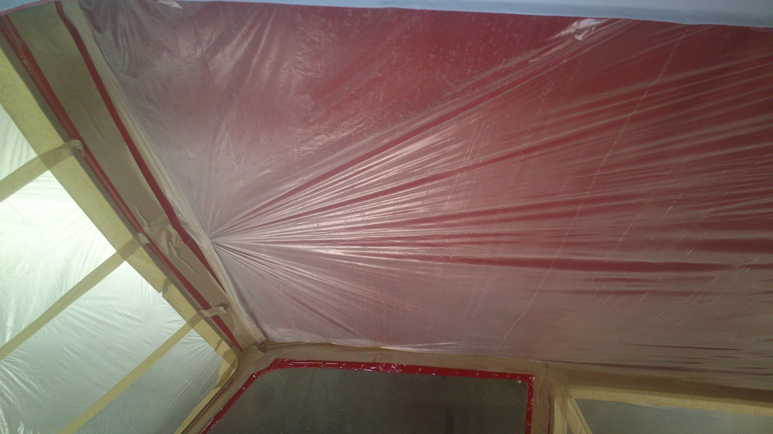

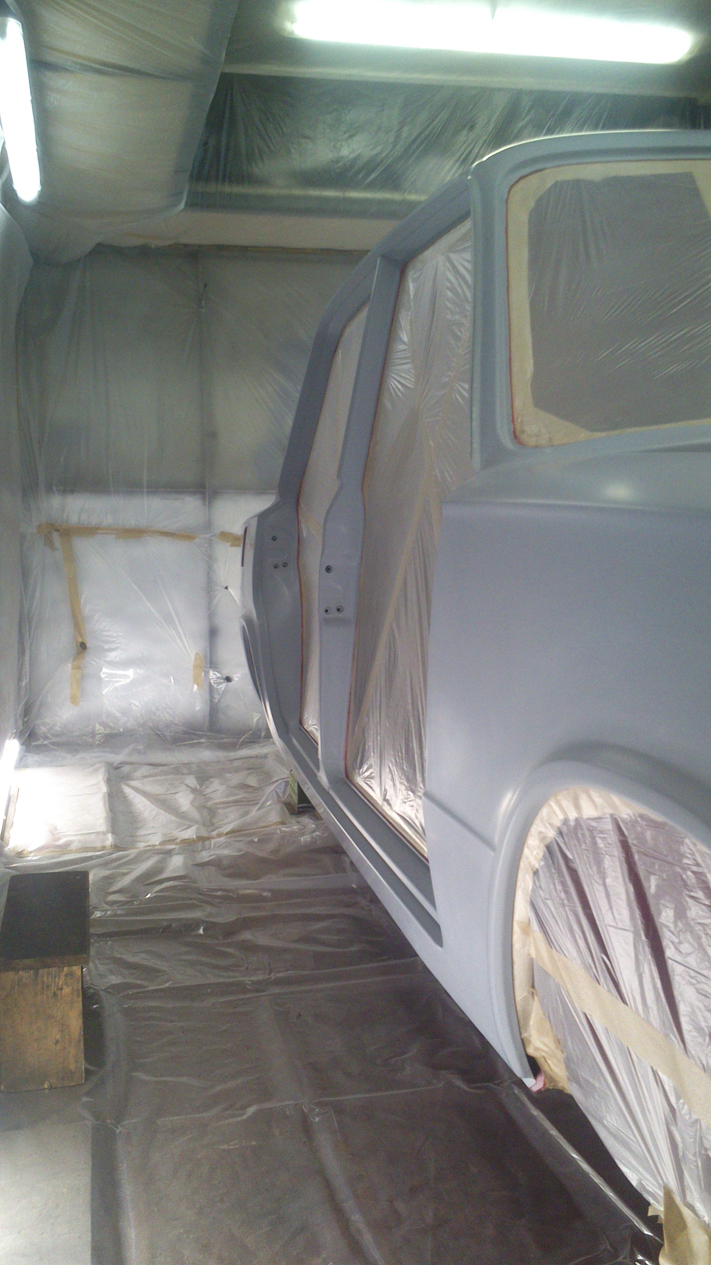

Со стен и пола, всё лишнее уберу и затяну плёнкой, распихаю барахло к добрым соседям))), с потолком сложней, он у меня не обшит, поэтому надо будет городить каркас, чтобы можно было пристрелить пленку...

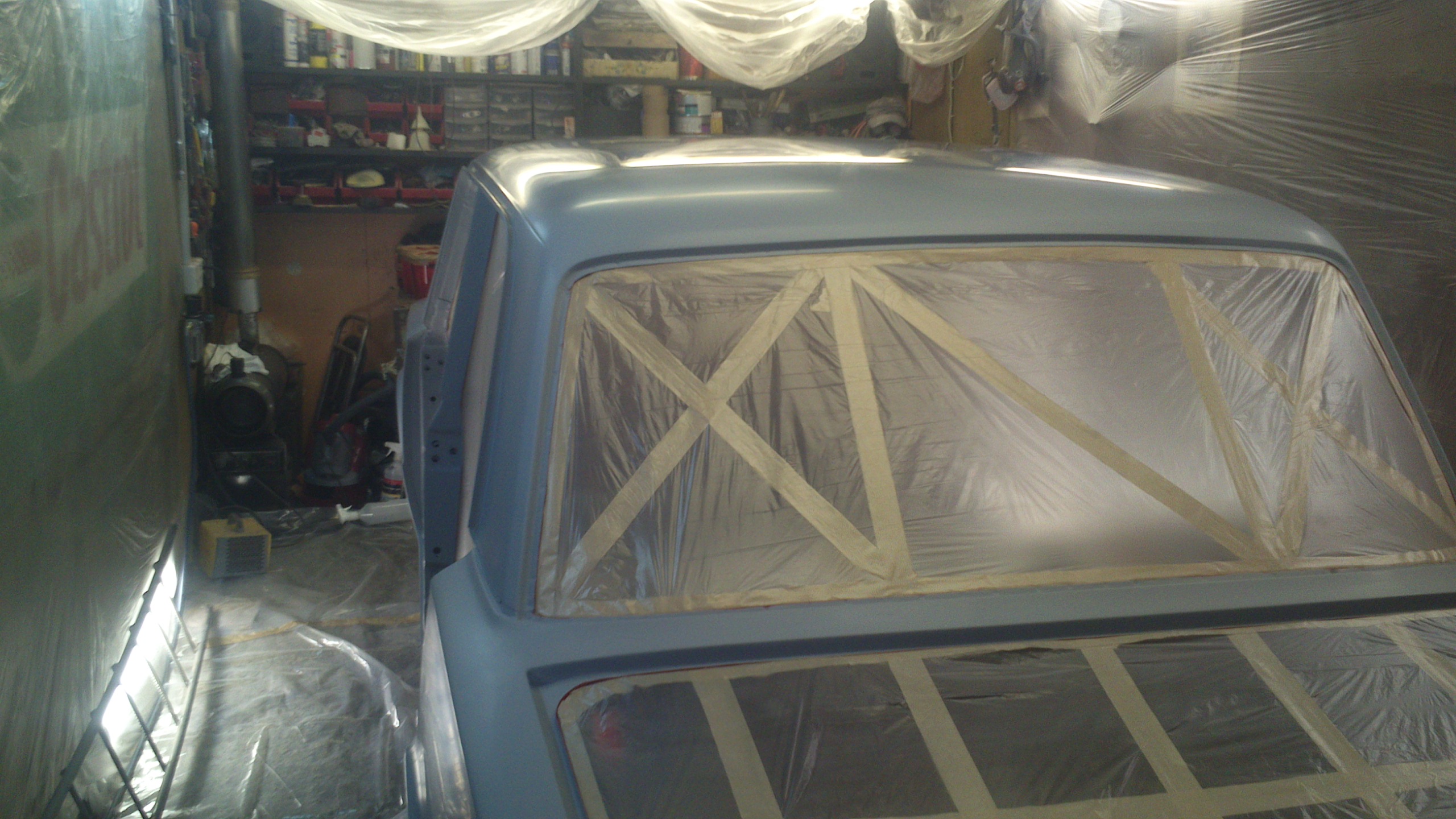

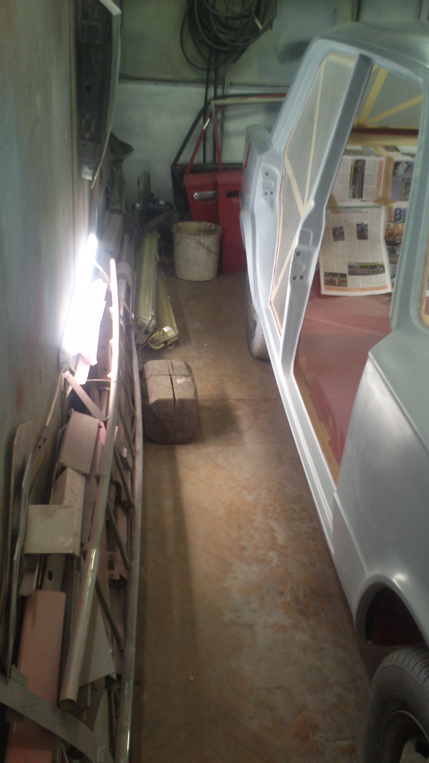

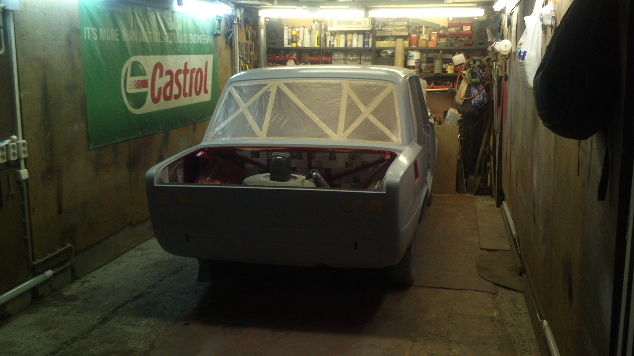

Кузов по сути готов, надо до клеить проемы, поставить на подставки, снять колеса и затянуть пленкой арки и днище... Выставил кузов по центру гаража, от переднего крыла до стенки 65см, сзади на пару сантиметров больше, спереди и сзади тоже по 65см, если считать от верстака и от ворот. Сложно но можно покрасить, но теперь уже не раньше следующих выходных...
Справа точило сниму.
Слева тоже всё уберу,

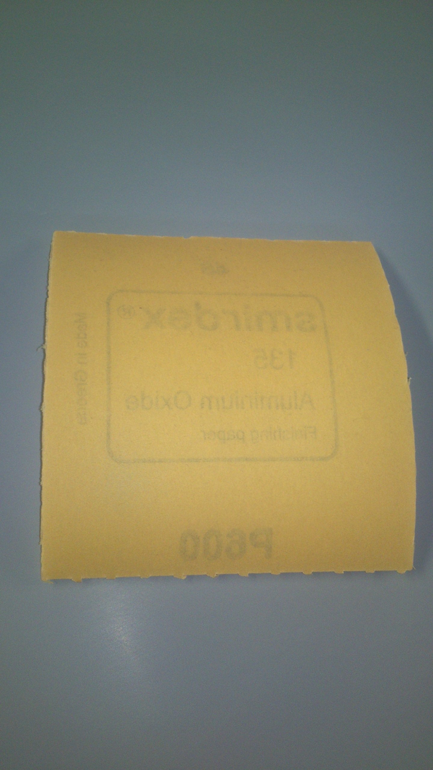

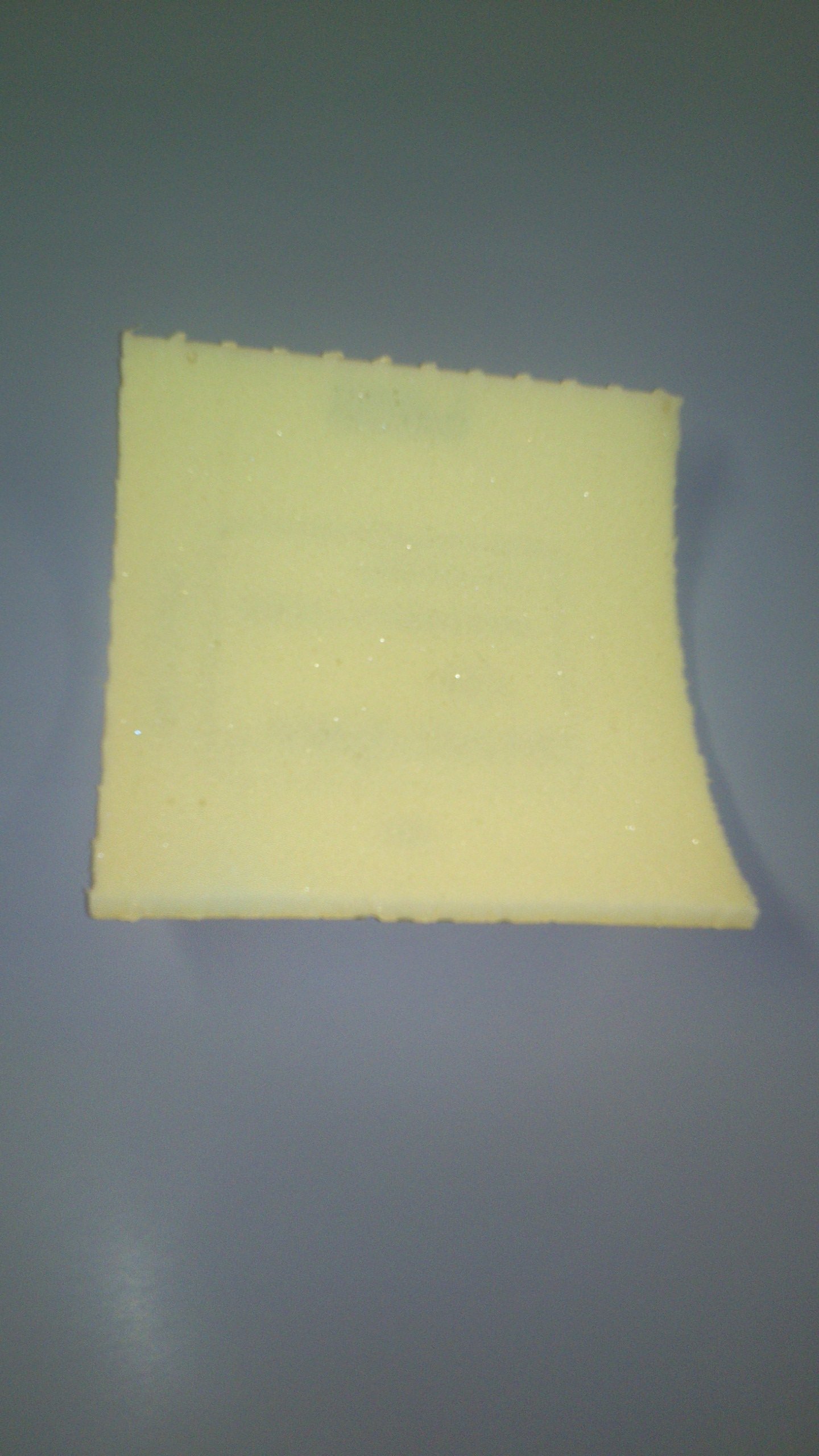

Попробовал наждачку на поролоновой основе Smirdex Abrasoft, удобно затирать округлые части, там где скотчбрайт не способен затереть шагрень, а обычной наждачкой и пальцами можно снять не равномерно, этой наждачкой весьма удобно, продается в сети avtopoint. Зернистость от 220-800.

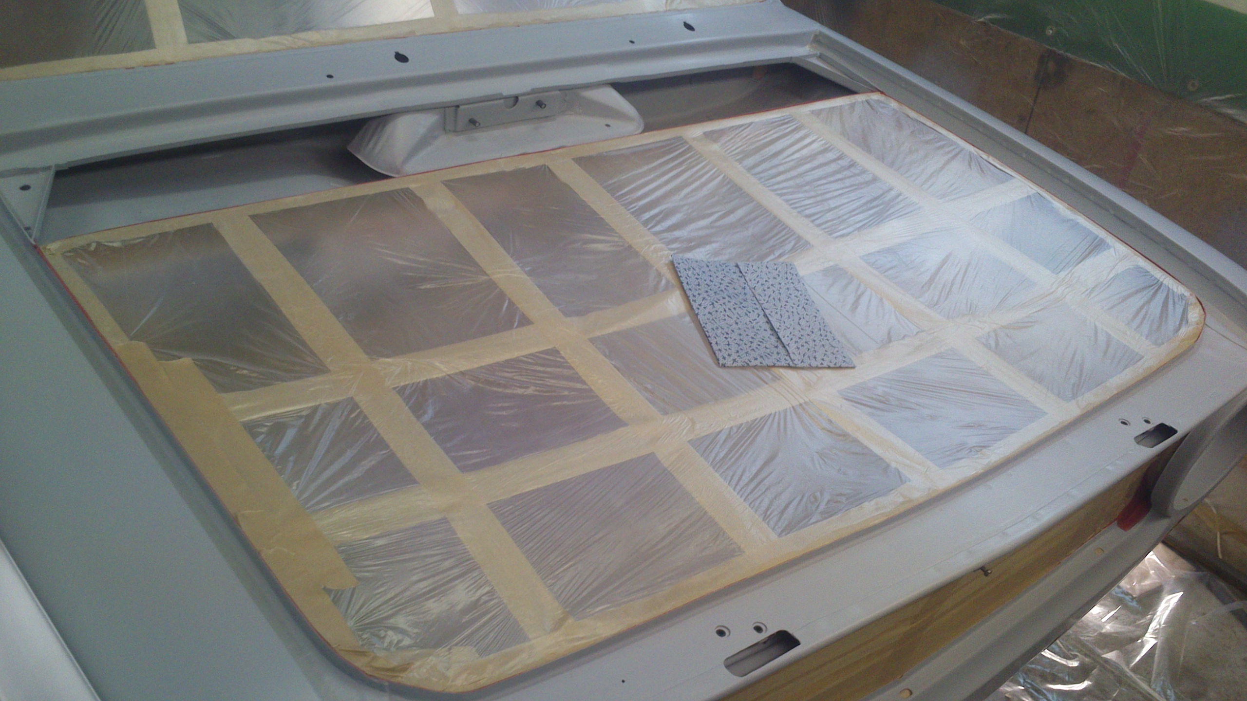

Затирал под покраску грунт, сначала 600, потом 800, на сухую и в ручную, это каторжный труд, неделя ушла:wacko: Крышу больше нет сил выводить, два раза проходил рубанком по проявке, все равно лампы дневного света не совсем ровные в отражении:nea:На улице заметно лучше смотрится чем в гараже)))

Тереть 800-ткой грунт на сухую да еще и в ручную это просто жесть. А всегда это делаю с водичкой. Лучше посушить потом какое-то время, чем это же время пальцы стирать и наждачку переводить.

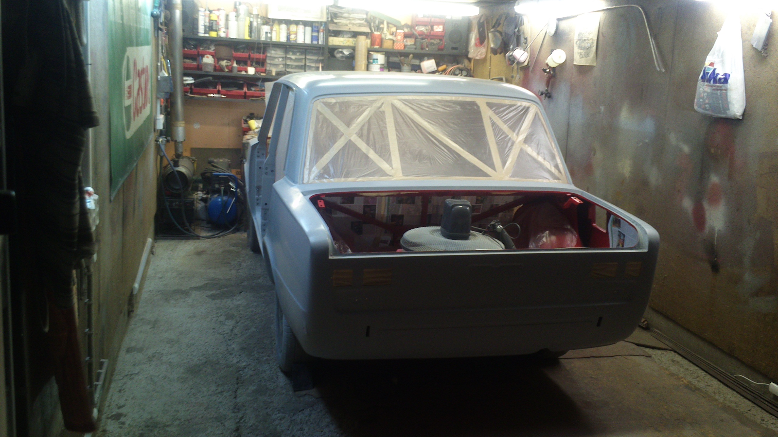

Я планировал компрессор на улице поставить. Шланг длинный есть, можно его по антресоли протянуть, вверху должно быть потеплее...
Копрессор на улице это выход при покраске одного или двух элементов. Потом пойдет конденсат. Лучше компрессор оставить внутри гаража. Он и там конденсата наберет, но меньше.
Он же пыль будет подымать в гараже, да и после покраски весь будет в краске, особенно в фильтре... Я хочу добавить фильтров к уже имеющимся, думаю этого хватит.
У меня он был отгорожен укрывочной пленкой от "рабочего объема камеры" и гонял пыль с наружной стороны пленки. А воздух в цилиндры подводился шлангами от фильтра, который был под машиной .
Всё упирается в место для компрессора((( Для 25литрового, ещё есть место, а вот если я у приятеля возьму 50 литровый, то надо будет мерить, как он встанет и куда будет дуть..., пропеллер там с боку, может и нет так уж плохо будет ему в гараже, надо будет у верстака завесу сделать из толстой пленки для парников (200мкм), как раз кусок останется, я планировал такую на пол постелить.

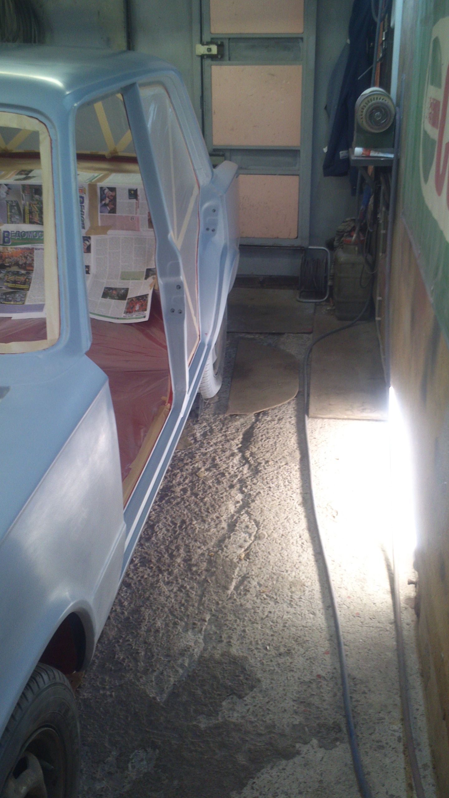

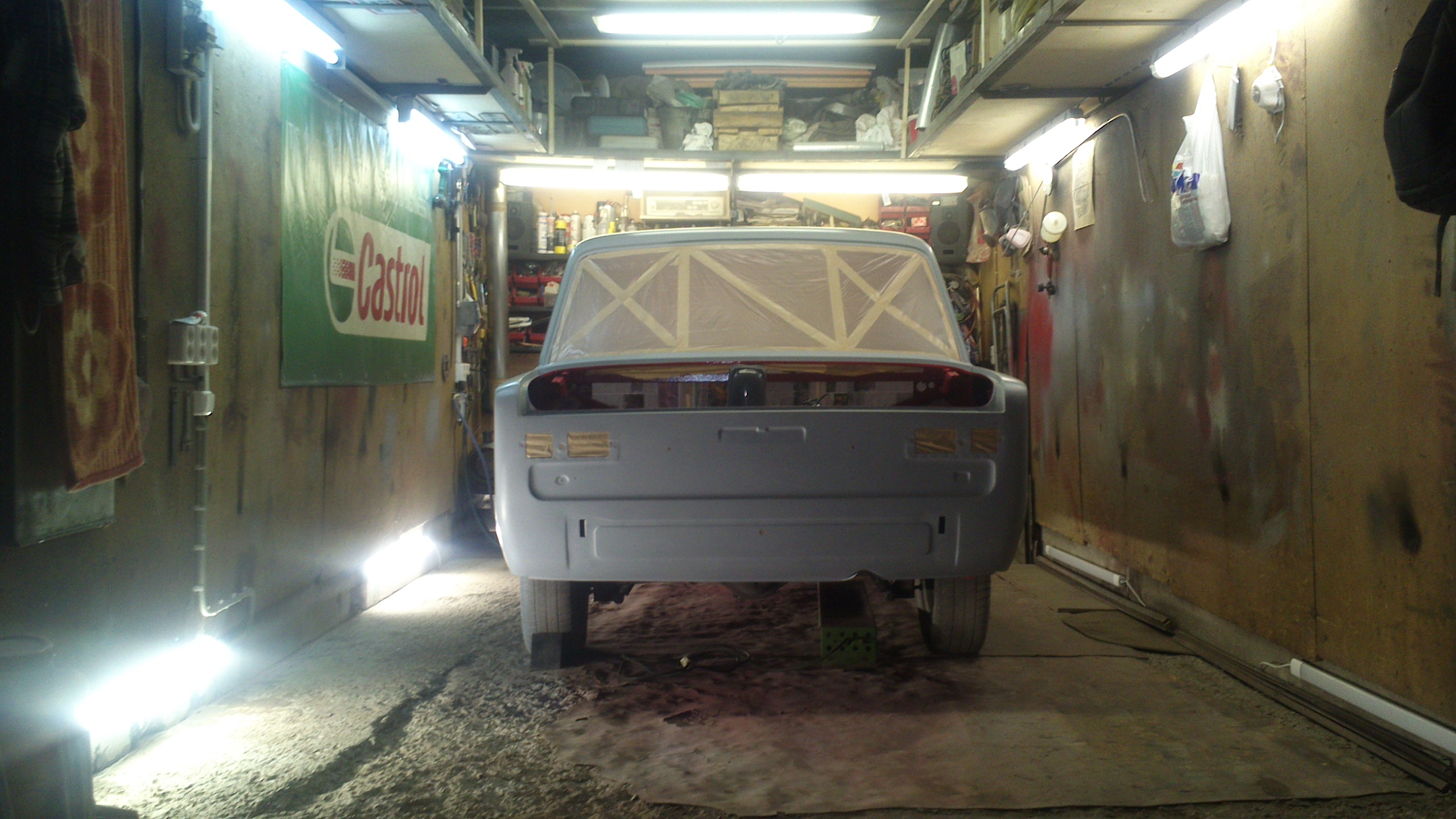

На выходных, занимался уборкой, немного освободил гараж и добавил пару диодных ламп. Теперь полный набор, те что внизу, в добавок хорошо подсвечивают заднюю панель со стороны ворот, останется всё подключить и со светом проблем не будет))) Так же, завел после летней спячки пушку, работает как обычно, только солярки заправил под завязку, чтобы потом не бегать)))

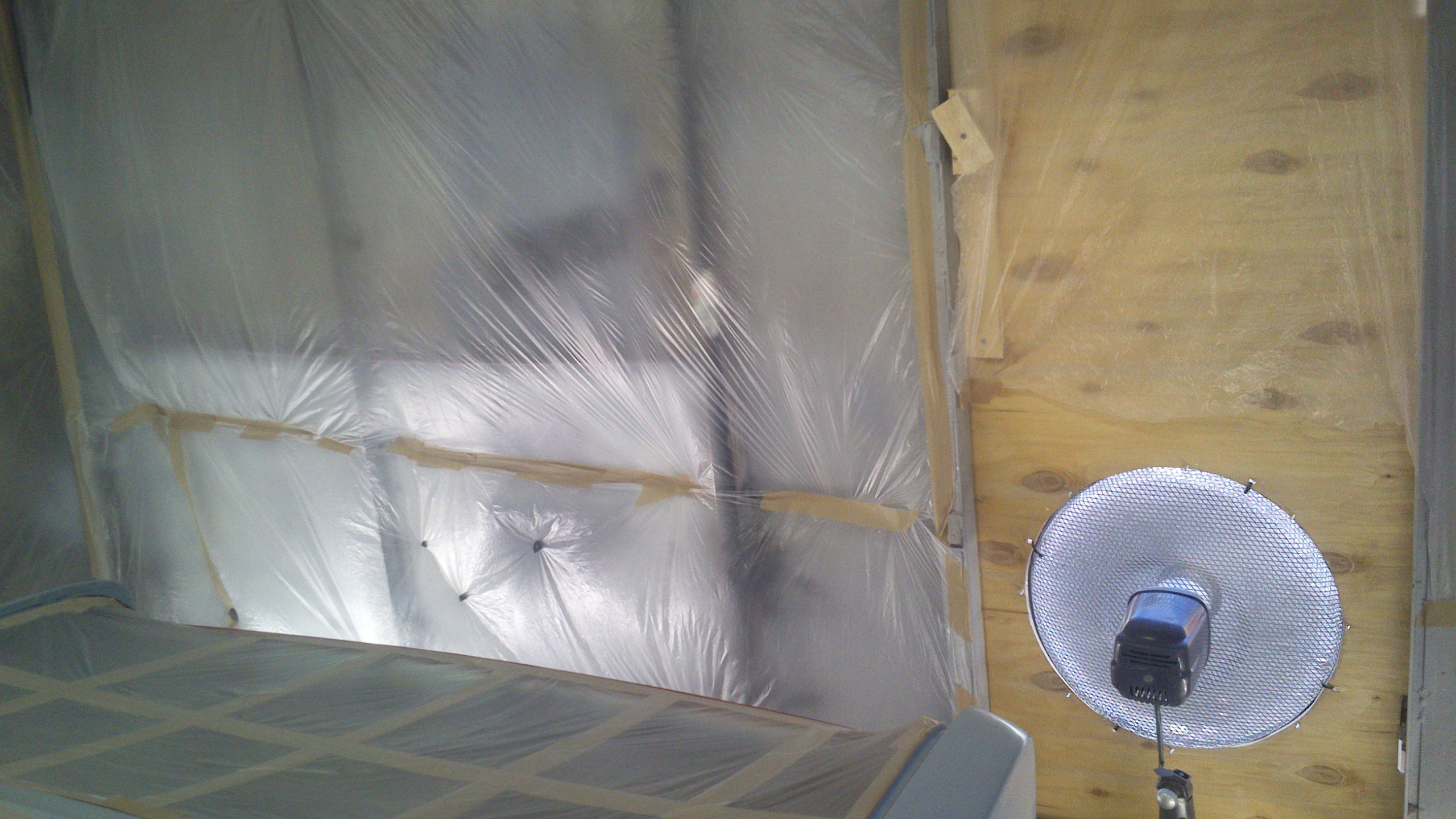

Чтобы с потолка не сыпалось (он у меня не зашит), сделал временный каркас из деревянных брусьев, теперь можно будет всё затянуть пленкой: потолок, антресоли, стены...
Сразу еще переносную лампу подготовь. Лучше две - одну с левой стороны, а другую с правой. Мало-ли подсветить какое темное место придется. Особенно это актуально на последних слоях (чтоб непрокрасов не было). Только так чтоб сама переноска не мешала и провода не болтались, но чтоб мог быстро ее взять в руку и подсветить локально.

Прикатил 50л компрессор в гараж, влез довольно плотно. Пока вез его в багажнике, в голову пришла мысль, а что если я поставлю компрессор в багажник шнивы? Там ему будет хорошо и тепло, шланг выведу через приспущенное окошко))) По улице, шланг будет проходить длиной не более пару метров, думаю особо конденсата не соберется.

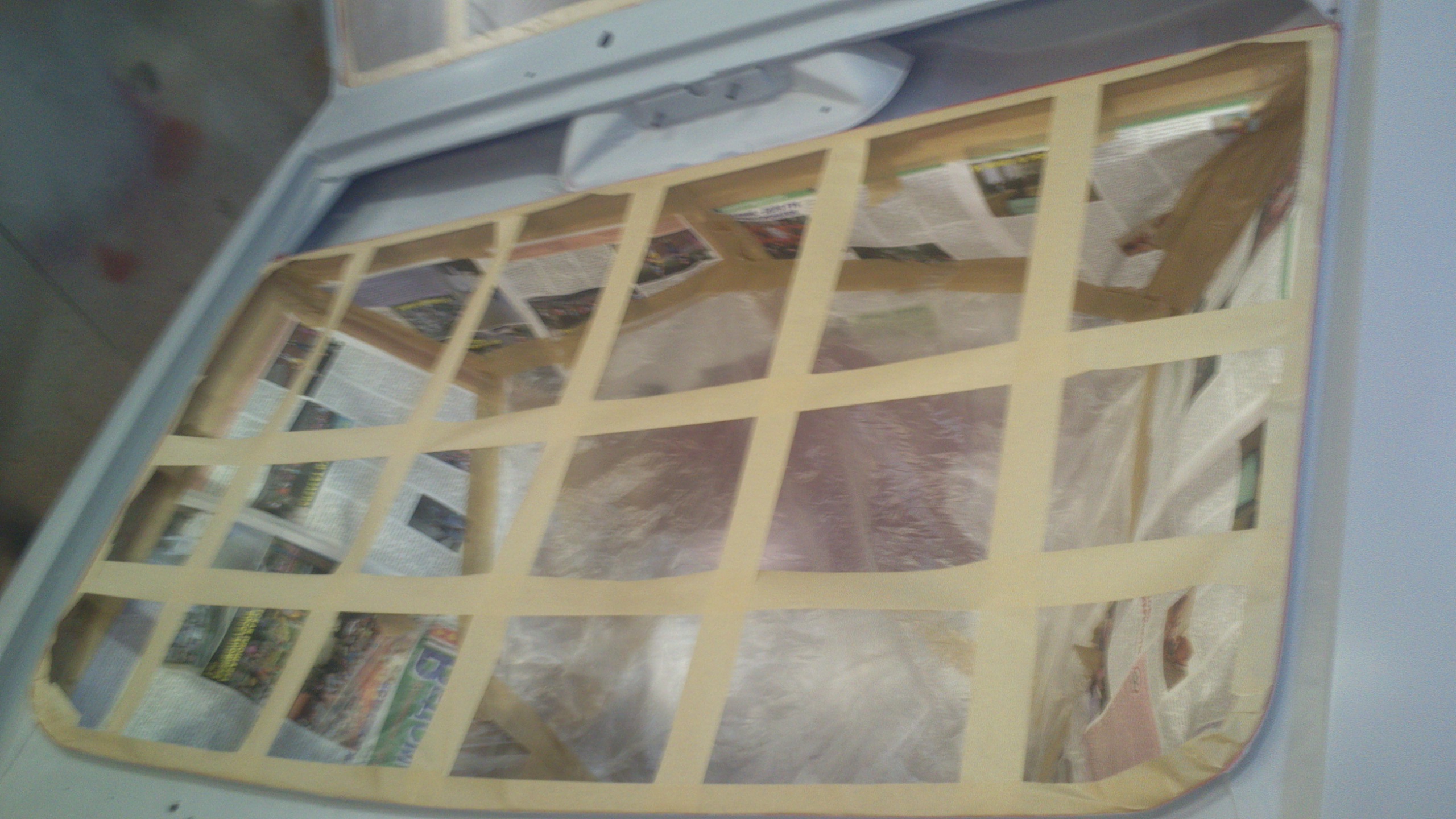

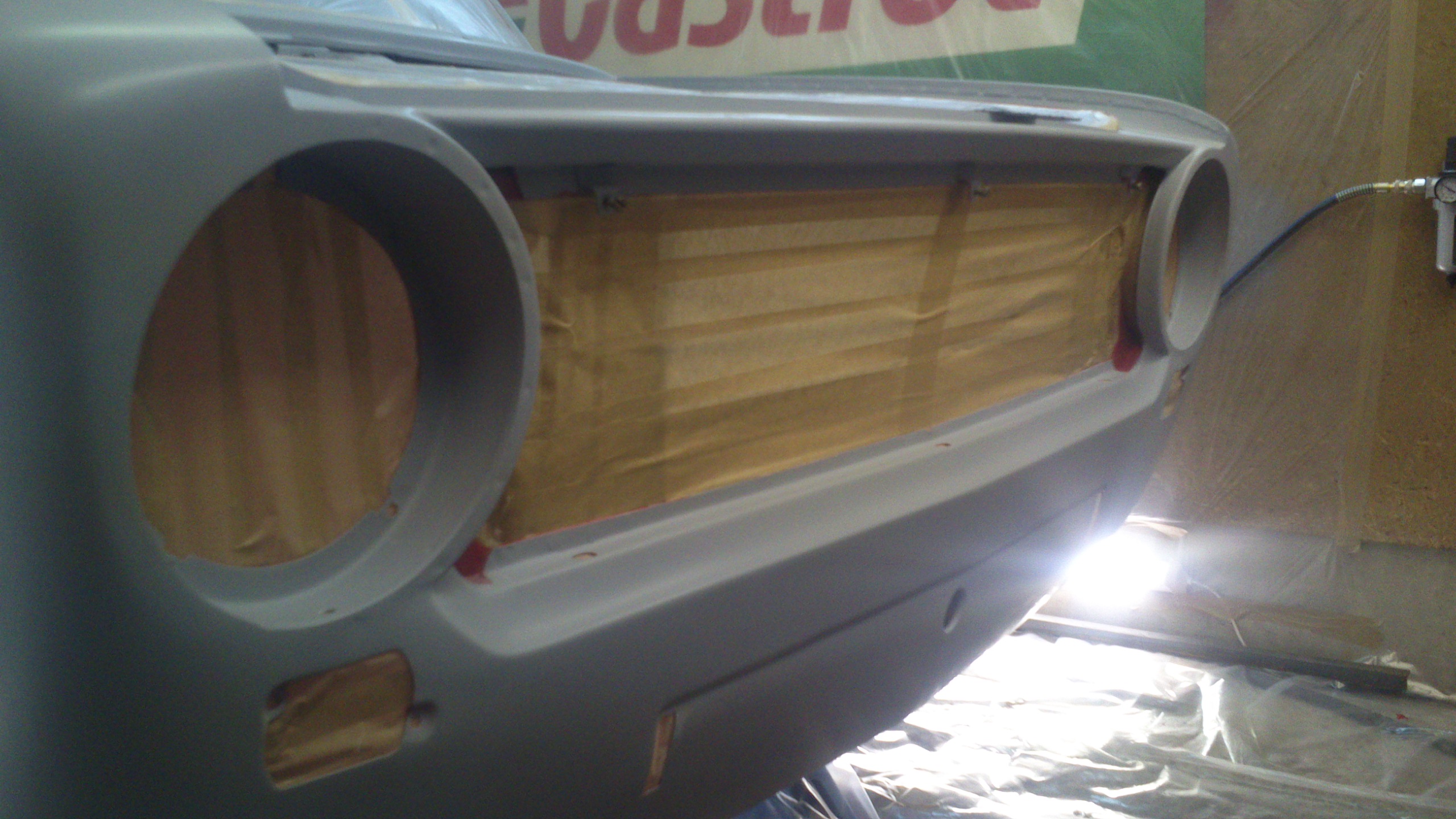

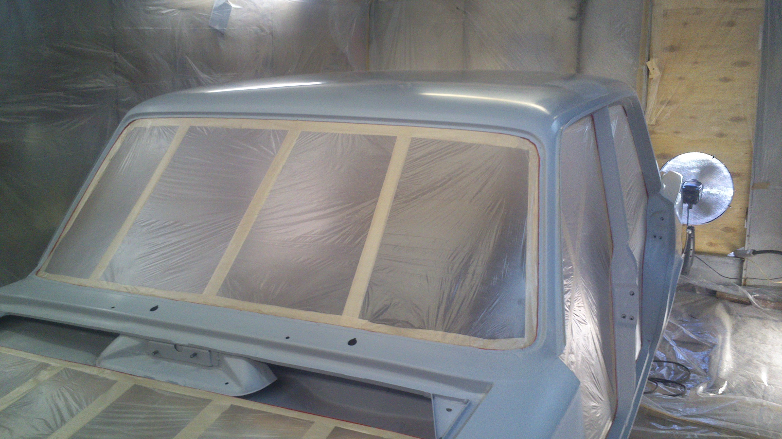

Оклеил я значит всё, и внутри, то что уже окрашено и снаружи, включая днище, даже если где то в проемах, скотч отойдет, то можно не переживать за внутрянку.
Сделал вытяжку в дверной проём, приток был с крыши, в принципе вполне хватало.

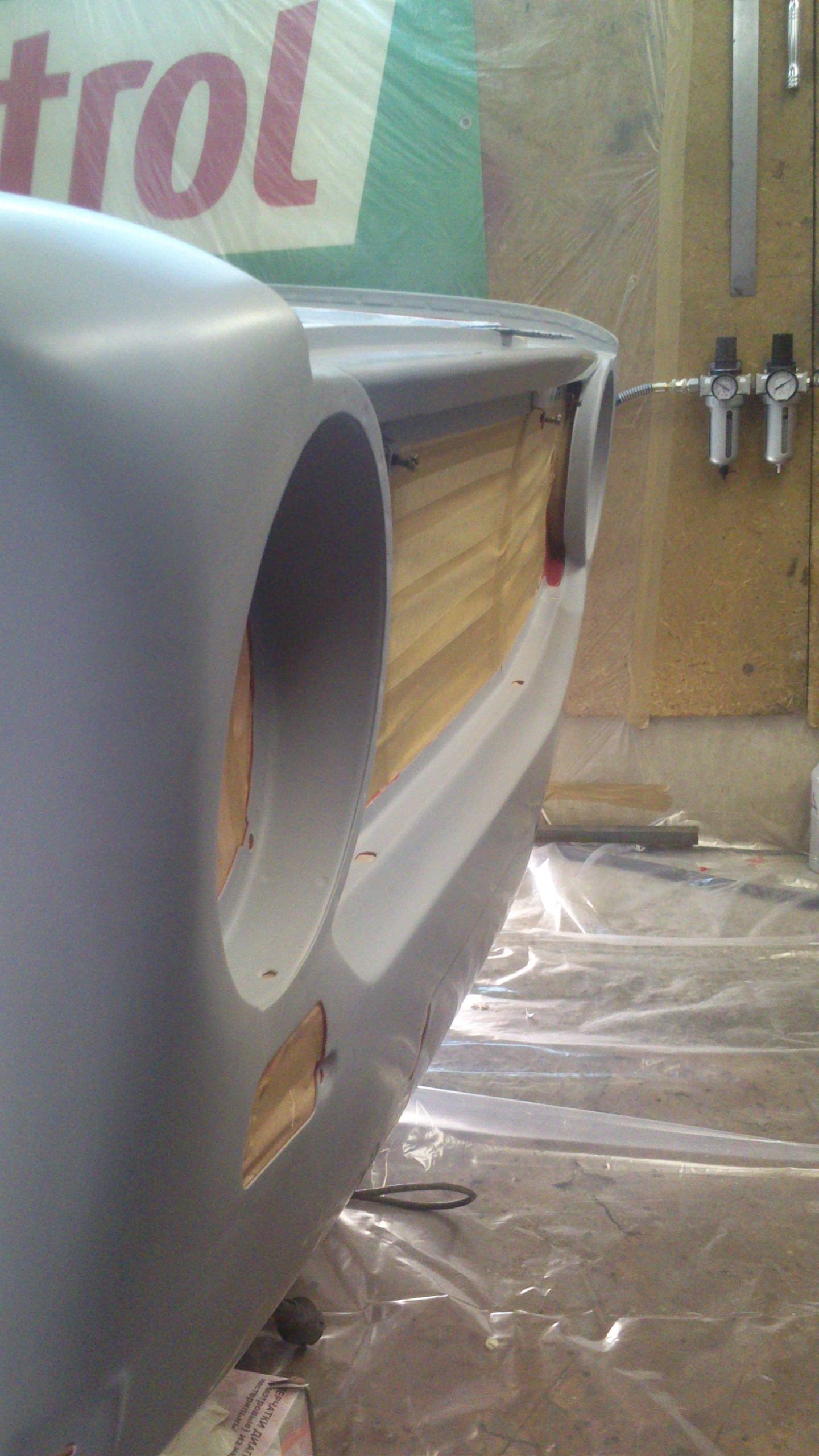

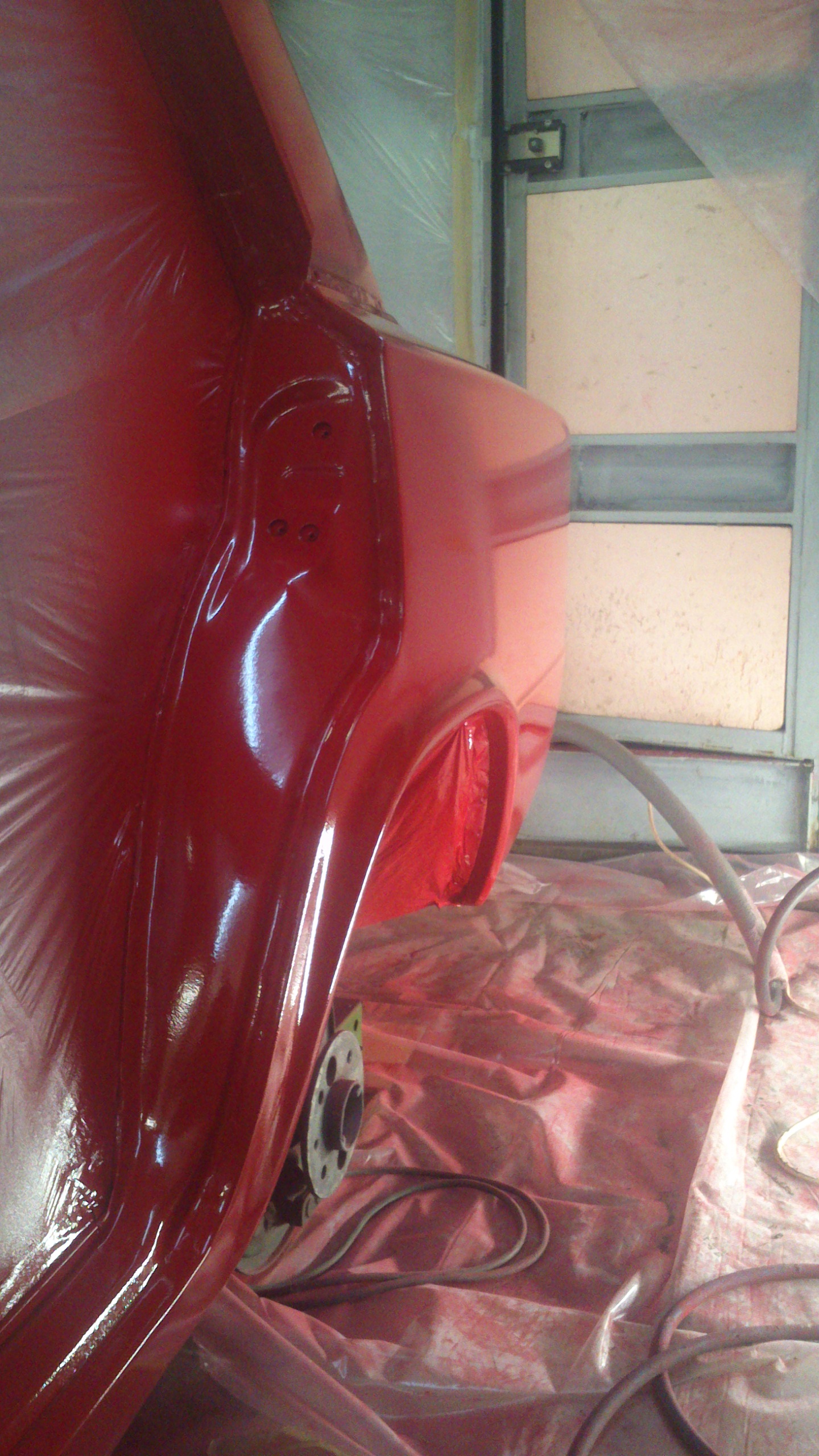

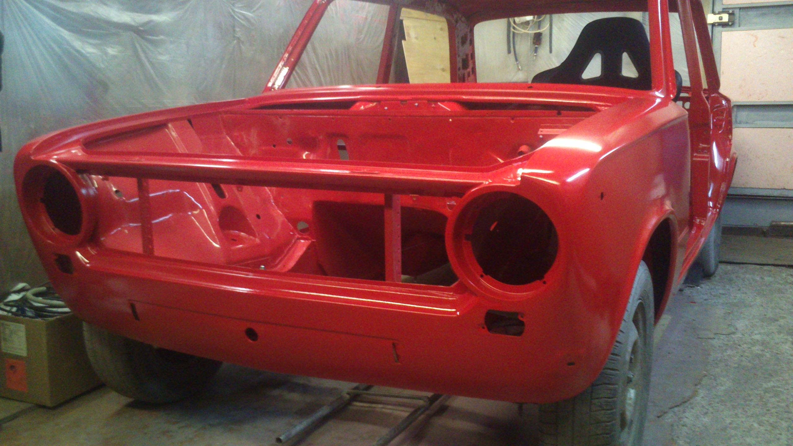

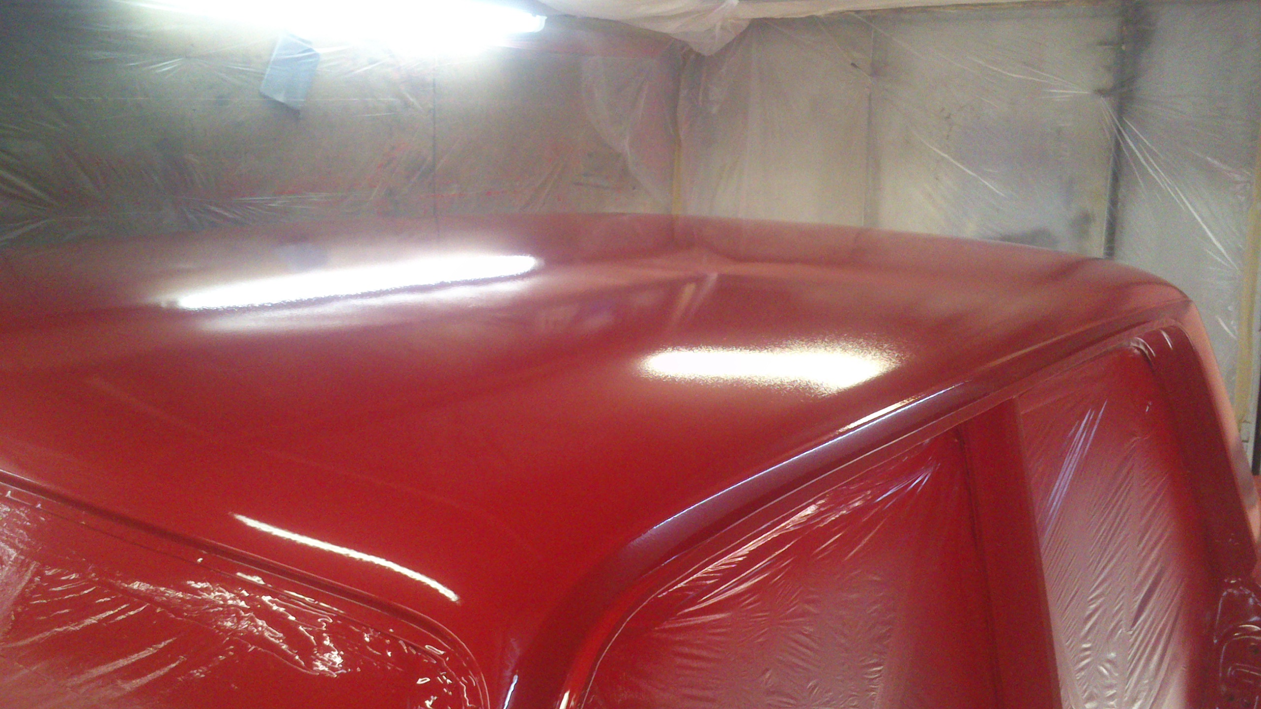

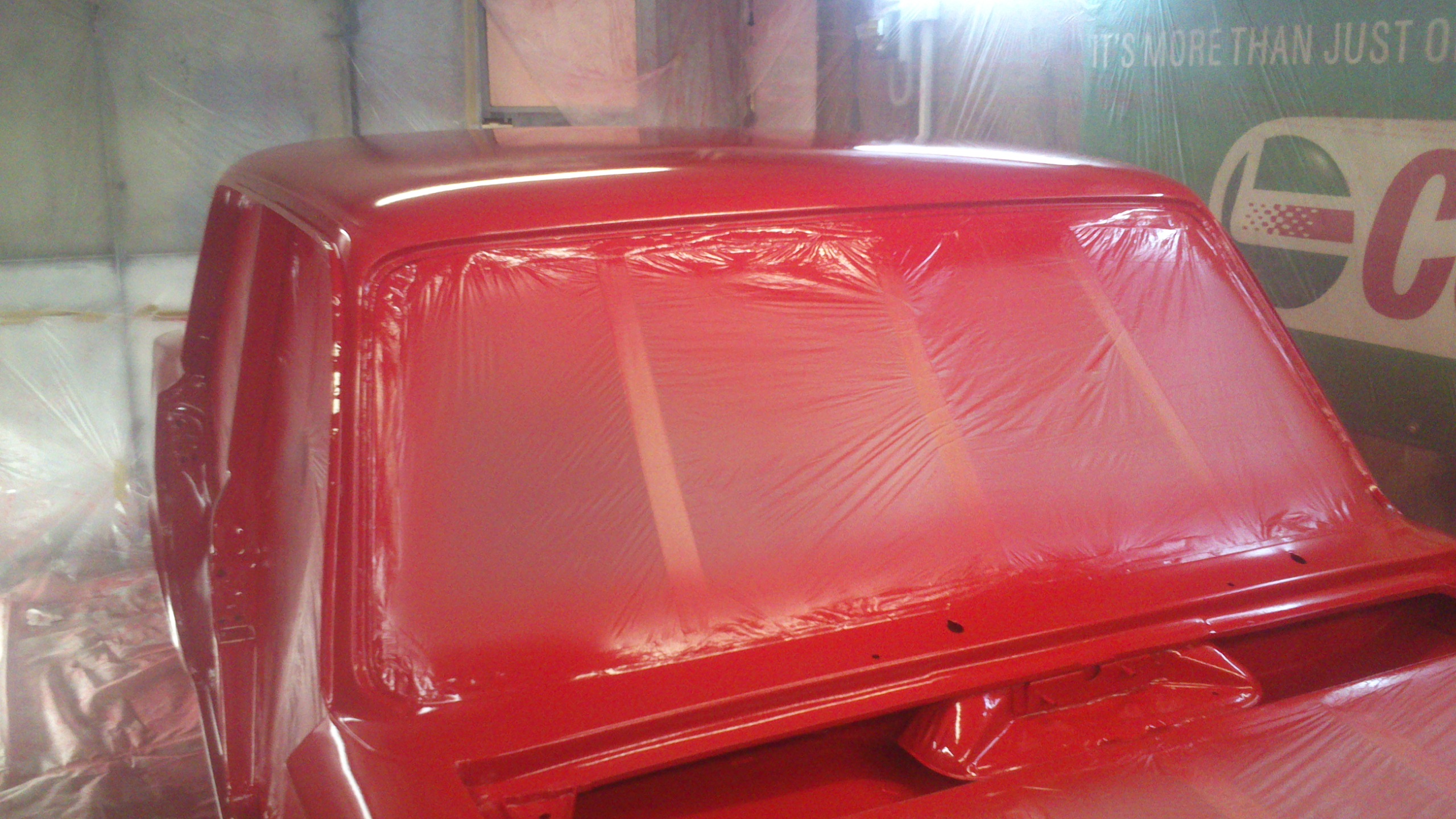

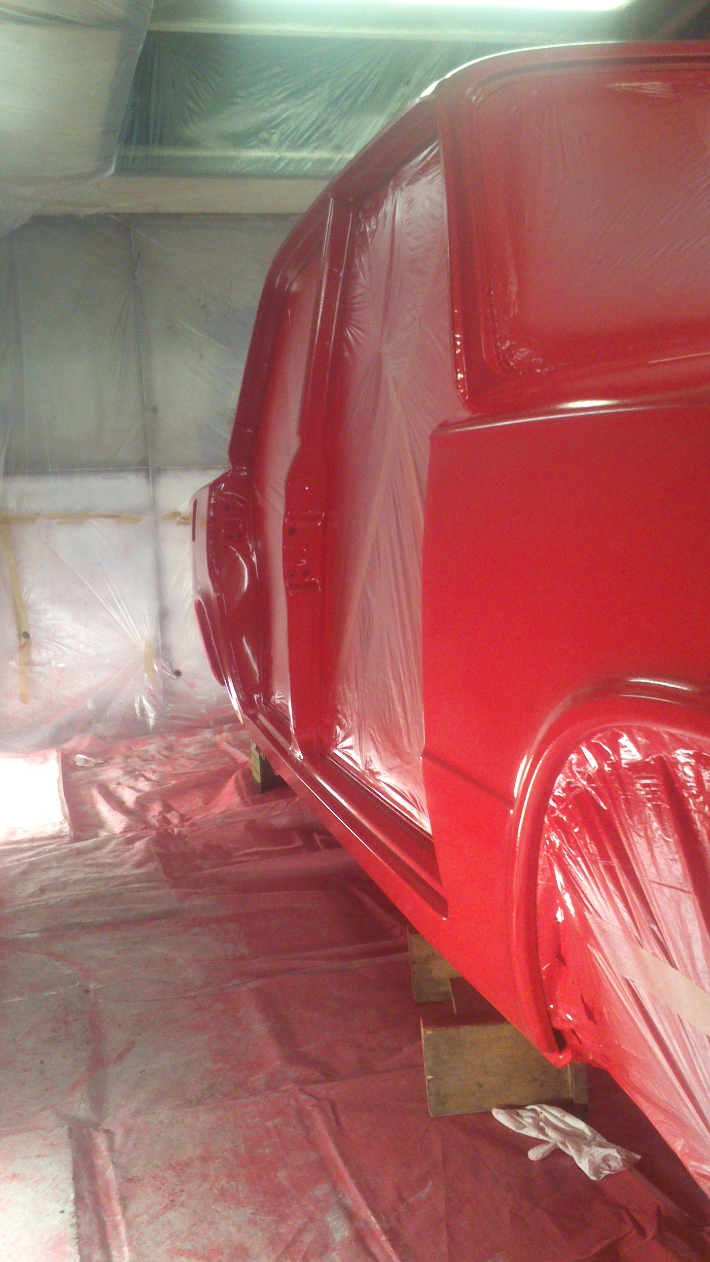

Начал красить..., базы нанес три слоя (1,8кг), перекрылась нормально. Лака два слоя (менее 2кг), довольно хороший слой дал, но похоже маловато разбавителя добавил, побоялся соплей по накидать, в итоге, местами есть не очень приятная шагренька, которую надо будет потом полирнуть, но в целом мне нравится. Главное всё прокрашено, есть один микро подтек который перекроется ободком фары, мусора мало, краску не подняло. Я первый раз крашу целиком, поэтому процесс затянулся, почти 6 часов ушло на покраску и ещё 3 на уборку:wacko:

Поздравляю! Надо будет как-нить живьем глянуть. Потеки и шагрень не трогать до лета! Пусть все нормально просохнет. Есть вероятность что лак подтянется и многое само скроется. Да и мало-ли чего при сборке притрется/оцарапается.
По феншую лак разбавителем бодяжить не надо (если этого не требует инструкция). А нужная шагрень добивается исключительно настройкой краскопульта -факел уменьшить/увеличить, подачу материала увеличить. Но там есть тонкая грань между "идеальным глянцем" и конскими потеками.
