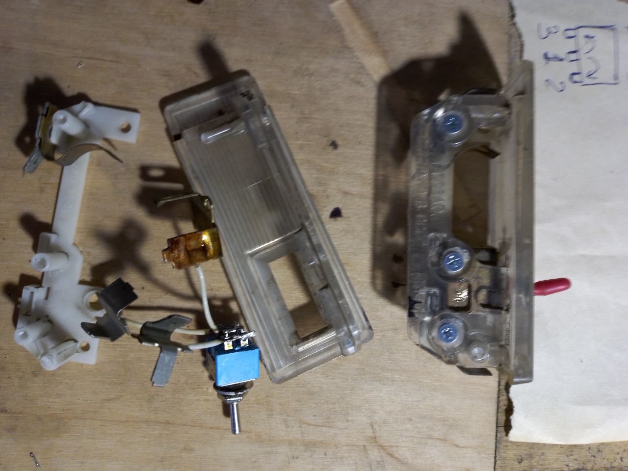

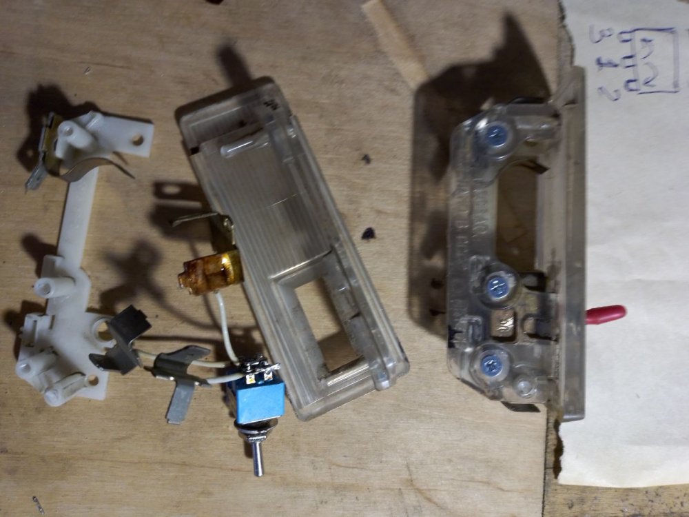

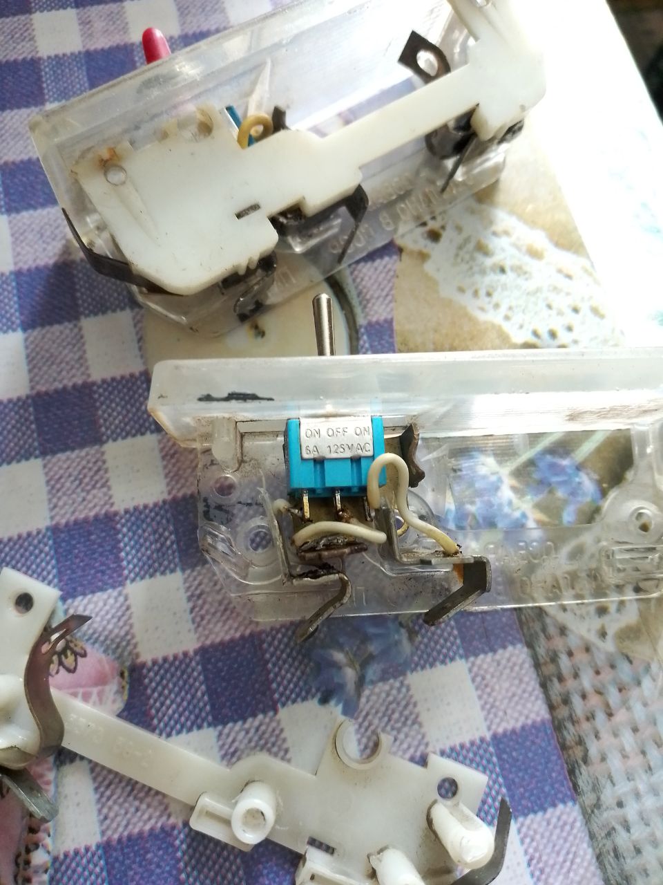

Самое сложное было - найти трехпозиционники.
Чтобы просверлить стойки без перекоса нужен кондуктор. Его можно сделать на токарном станке в цанговом патроне. Иначе не будет по центру с обоих сторон.
