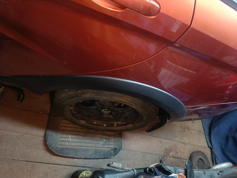

В процессе оклейки не смог устоять от соблазна исправить легкий косячок на переднем крыле - там кто-то под низ крыла, там где нижнее крепежное ухо, домкрат ставил. Ну и кромка там загнута была и зазор крыло-порог был не очень красивым. Плоскогубцы и тряпочка все это безобразие очень быстро исправили. Ну а дальше все скучно и просто, правда руки, одежда и лицо все были в маленьких черных точках. При работах с земли этого не избежать.

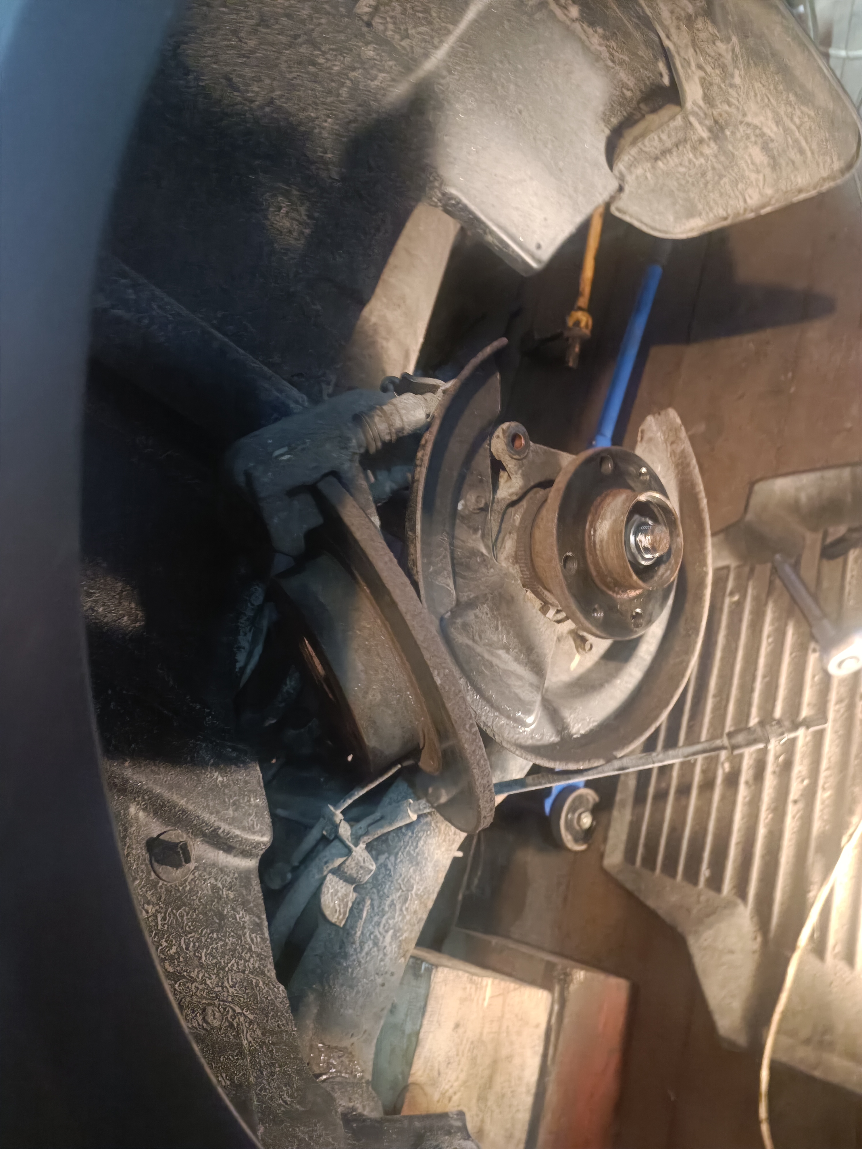

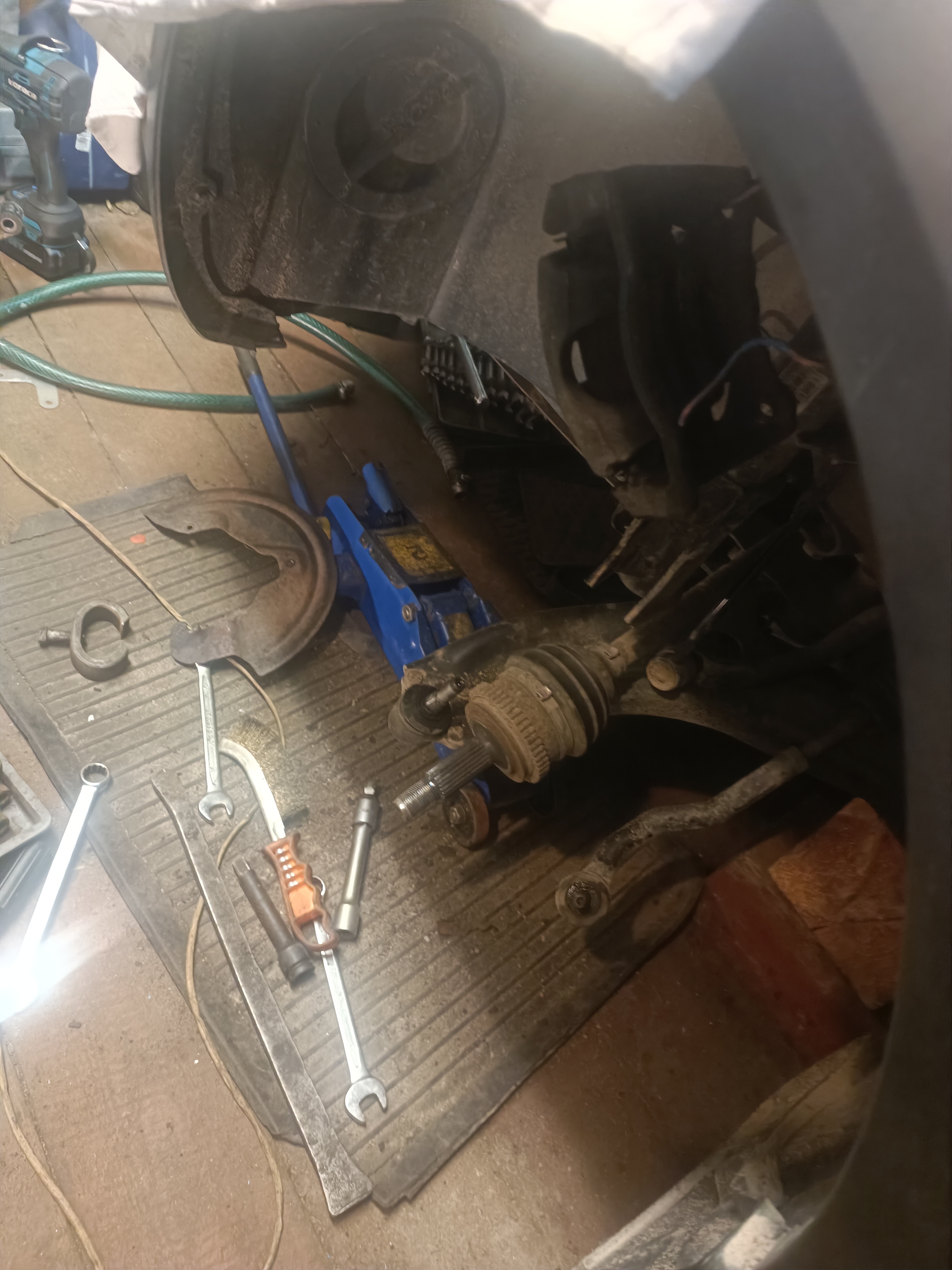

Собственно в понедельник я забрал заветное почти всё и через не хочу поехал в гараж что-то делать. Собственно пока подготовил инструмент, рабочее место - ушло достаточно времени. Ну а дальше пошел разбор. После нивы  - там все игрушечное, и собственно, зубильная конструкция. Наконец-то пригодились ненужные ключи и головки из набора  - на 16 и на 18.
Не прошло и 20 минут и нужное было добыто:
Для съема рулевой тяги идеально подошел съемник от запорожца. Он не травмирует пыльник никак. А шаровая отстегивалась классически - ударом молотка. Со 2 удара все отстегивалось. Вилкой пользоваться зассал, так как она 95% повредила бы пыльник.

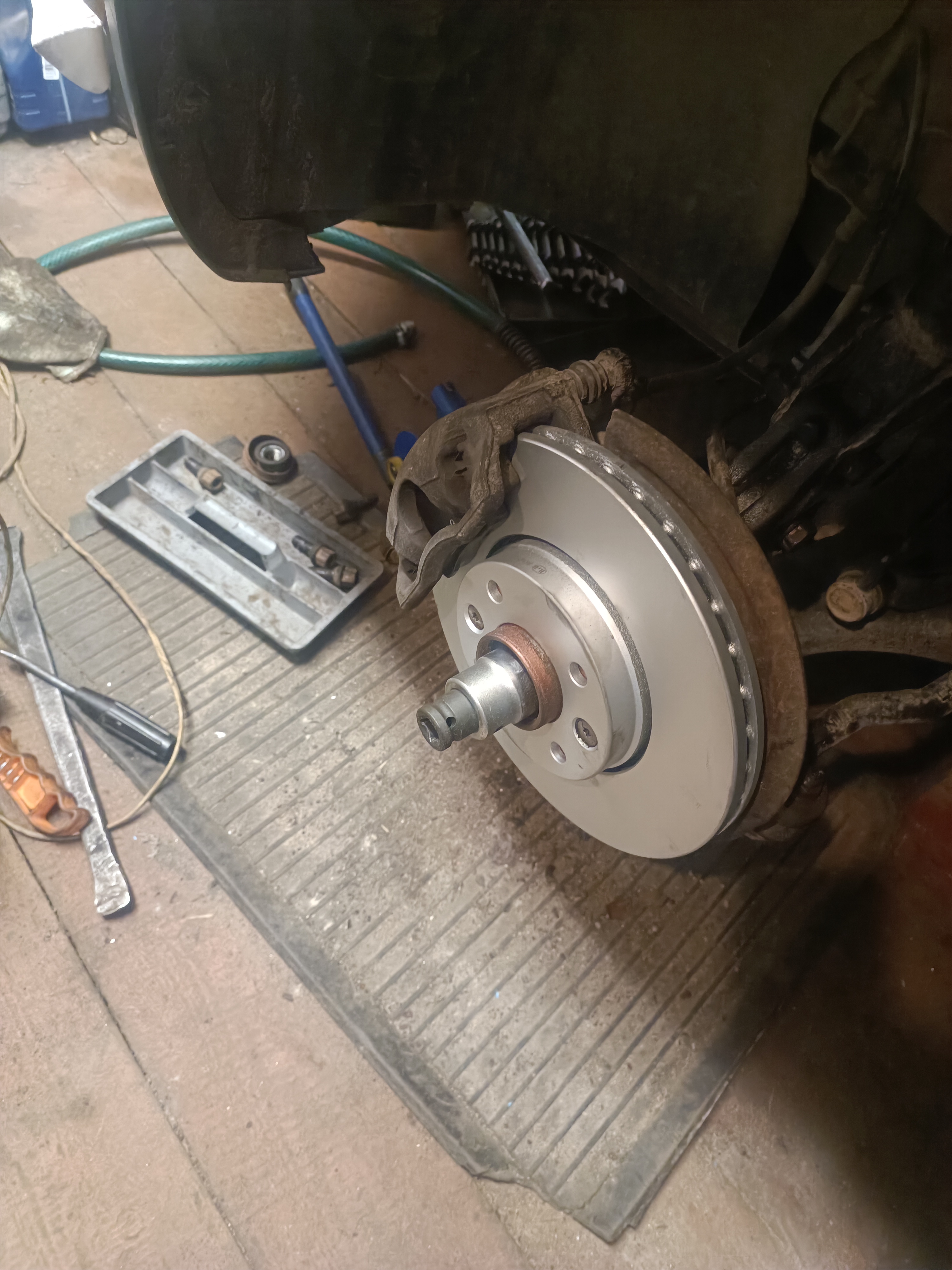

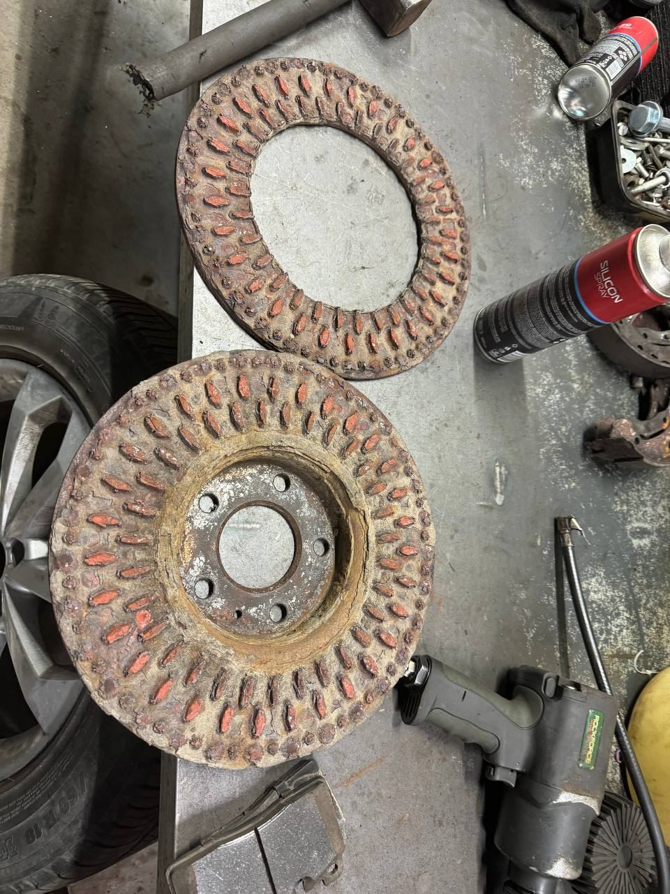

Тормозные диски еще бы конечно походили бы и нарекания на них не было - менял чисто из-за эстетических соображений:biggrin1:
IMG_20260622_214554.thumb.jpg.f887bd783f34098ba6f5865bd6992a0e.jpgIMG_20260622_214600.thumb.jpg.02cefb49696bec187bd13784a74b6098.jpgIMG_20260622_214608.thumb.jpg.71c44f253e94a5b680c3231e87a1a66e.jpg

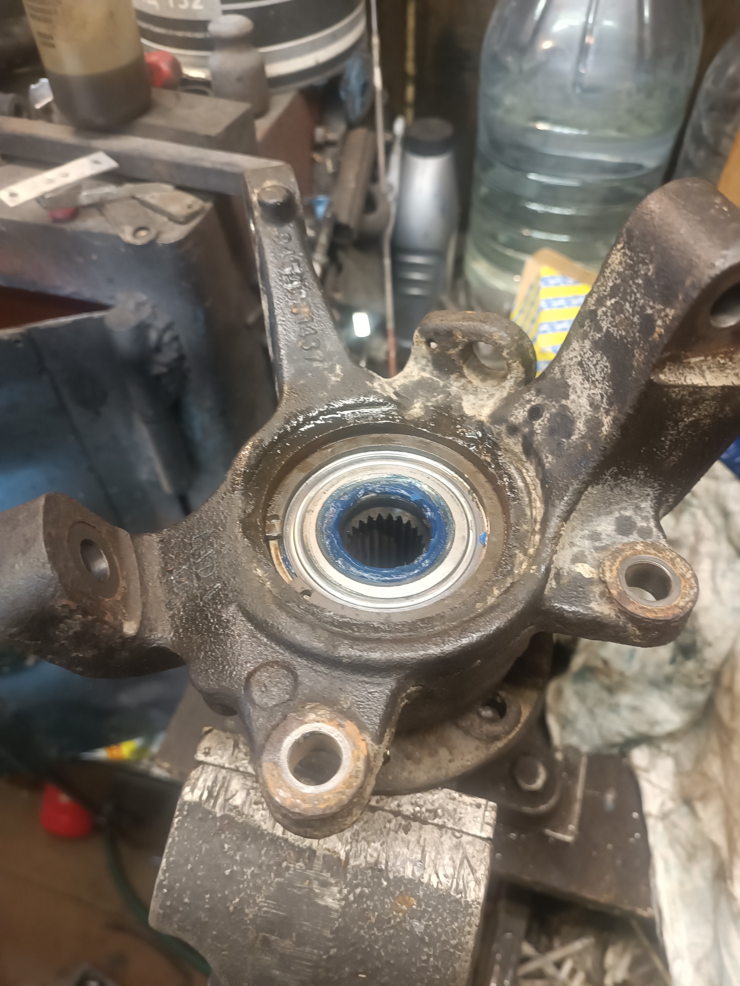

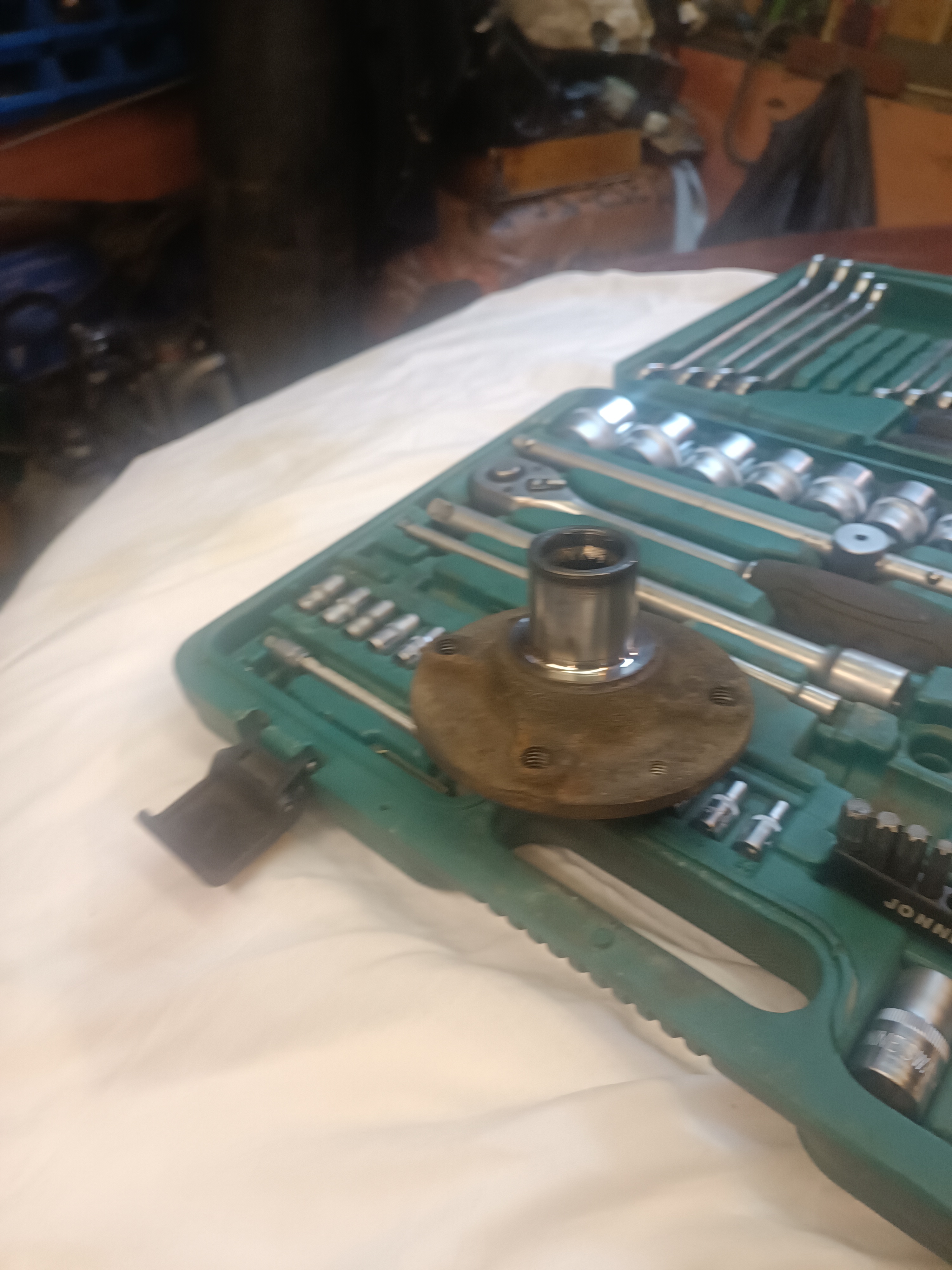

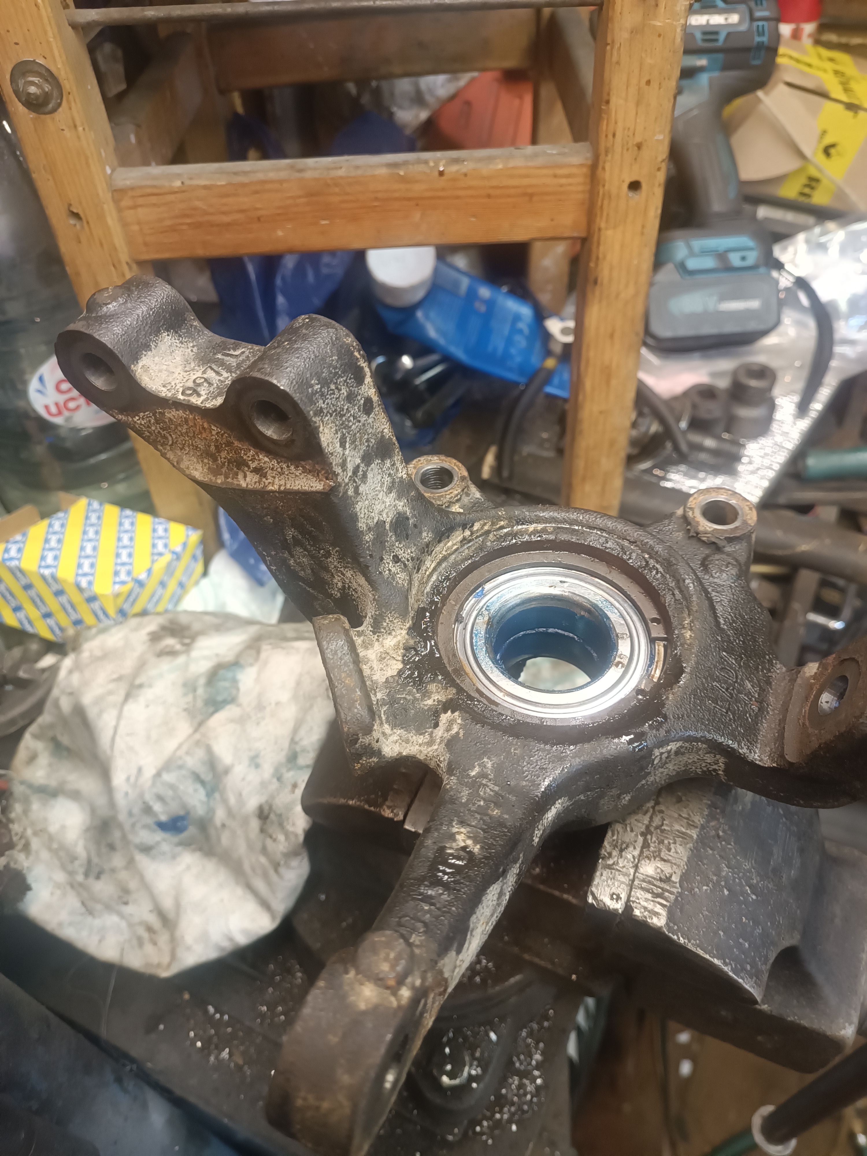

Ну а дальше все самое интересное.  Ступица вроде бы нормально крутиться,
шумов нет, но есть одно НО!
IMG_20260622_214634.thumb.jpg.779c57d1100515219672b951ab18475f.jpgIMG_20260622_214643.thumb.jpg.aa189cc985c3dbc9821f62b0e10ef19f.jpg
синева какая-то на торце ступицы.
Времени оставалось еще достаточно, а ключи от места установки пресса я не взял (потому что не планировал разбирать подшипник), поэтому применил классическую схему - старый тормозной диск, 2 молотка для подкладки, головка на 27 и молоточек на 1.5 кг - три удара и ступица вылетела.IMG_20260622_223141.thumb.jpg.0e58067626ea672706c08e6c794b5f7f.jpg
 смазка есть, состояние шариков нормальное.
Со ступицы обойму тоже стянул быстрым проверенным методом - косым резом и зубилом
И тут каких-то критических замечаний нет. Все вполне нормально для пробега 68 тыс.
Единственное что нашел - это дорожки качения шариков на внутренних обоймах чуть отличаются:
IMG_20260622_223128.thumb.jpg.802b49dba4fefcfc9b9b8877c069d24e.jpgIMG_20260622_223138.thumb.jpg.87c327e8cb9f8af1ff96a9a651d92164.jpg
Причин для синевы и шума там нет.

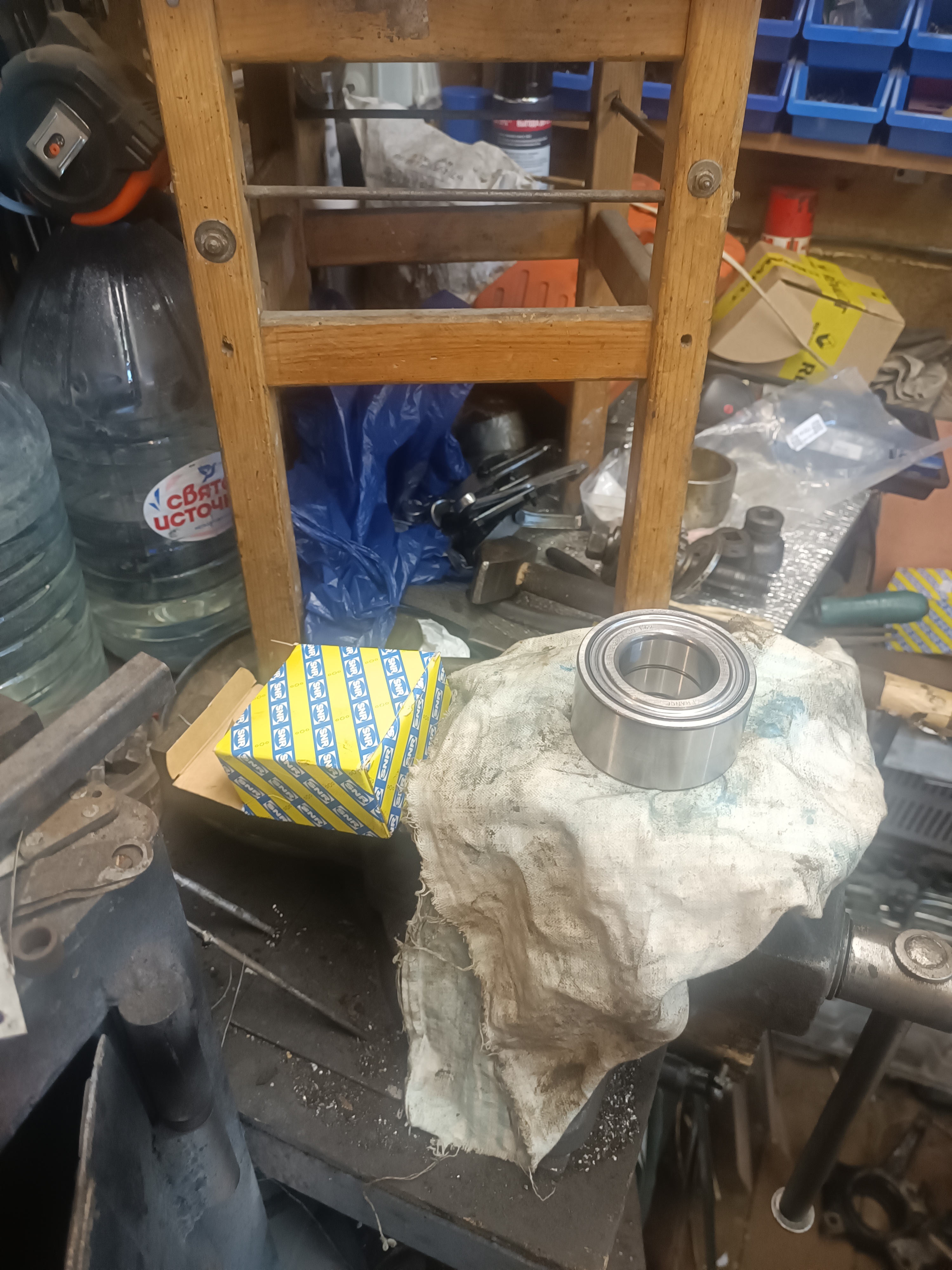

На этом день закончился и я поехал домой. А на следующий день должен был в маркетплейс приехать съемник подшипников, но он задержался. Поэтому взял ключи от пресса. Были так же подобраны всякие обоймы от подшипников, уголки и железяки. А так же пришлось долго настраиваться к работе на прессе. Эта подготовка была очень долгая - минут 40 наверное, а сама распрессовка-запрессовка минут 10.
Новые подшипники были предварительно вскрыты и туда добавлена смазка. И совсем скоро деталь стала иметь вид:

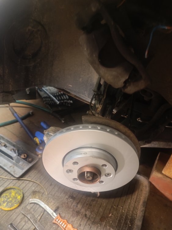

Поставил новый тормозной диск и колодки IMG_20260623_222222.thumb.jpg.26caff213b2ac76f49a6e816638447ad.jpgIMG_20260623_222225.thumb.jpg.9da1cfac5059bce2958ba0f0d53756f6.jpg
 суппорт осмотрел, но не обслуживал никак - там все хорошо.
А дальше еще пара минут и колесо на месте:

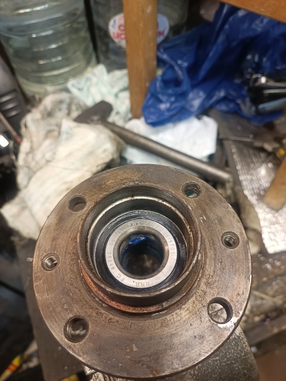

Собственно этот подшипник и был основным источником шума. И вот почему:
 он шариковый! А должен быть роликовый. Его меняли и поставили что-то дешевое.
Дальнейшее вскрытие показало следующее:

Насмотрелся я на эти подшипники у Дэнчика, особенно с правой передней стороны, третий уже по счету))) уже говорю, может кулак надо поменять, явно какой то косячный:smile:
Иногда даже нормальный по толщине тормозной диск сгнивает изнутри и располовинивается, поэтому это не только эстетика, но и безопасность)

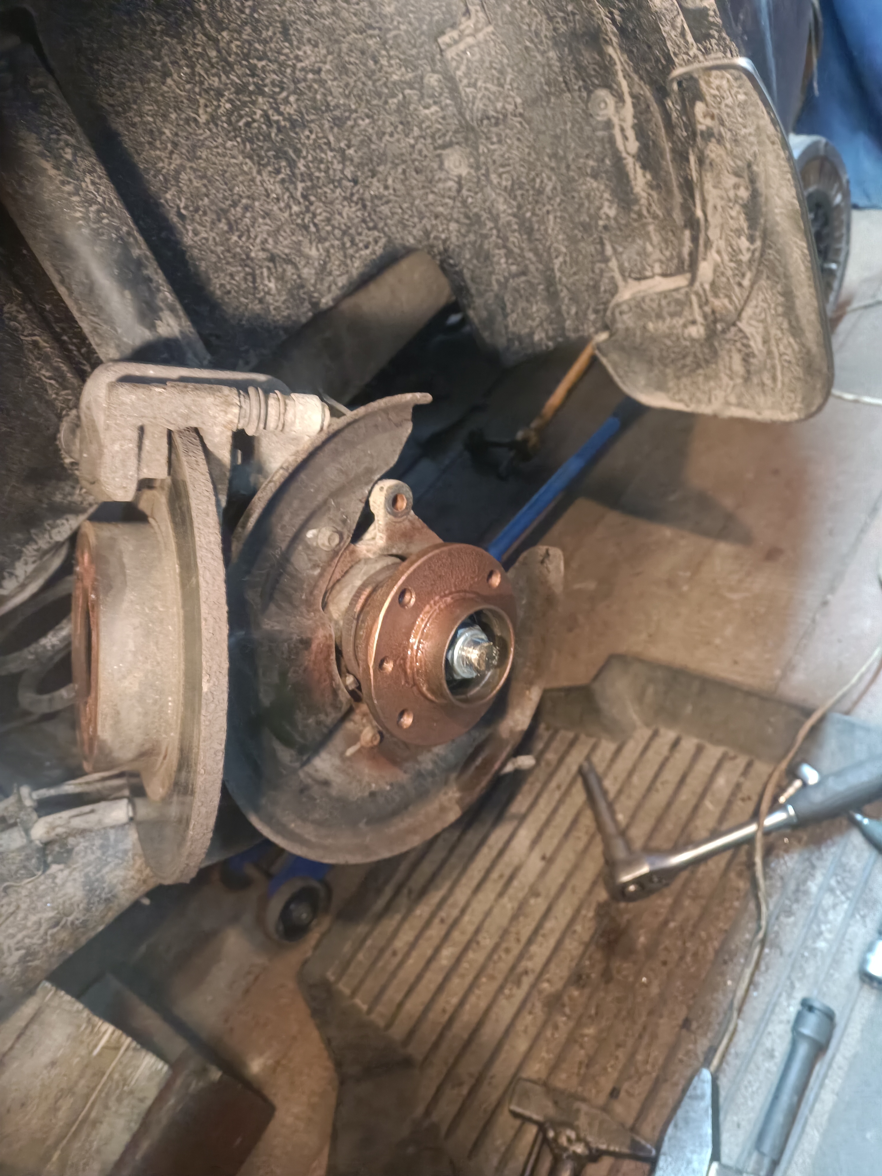

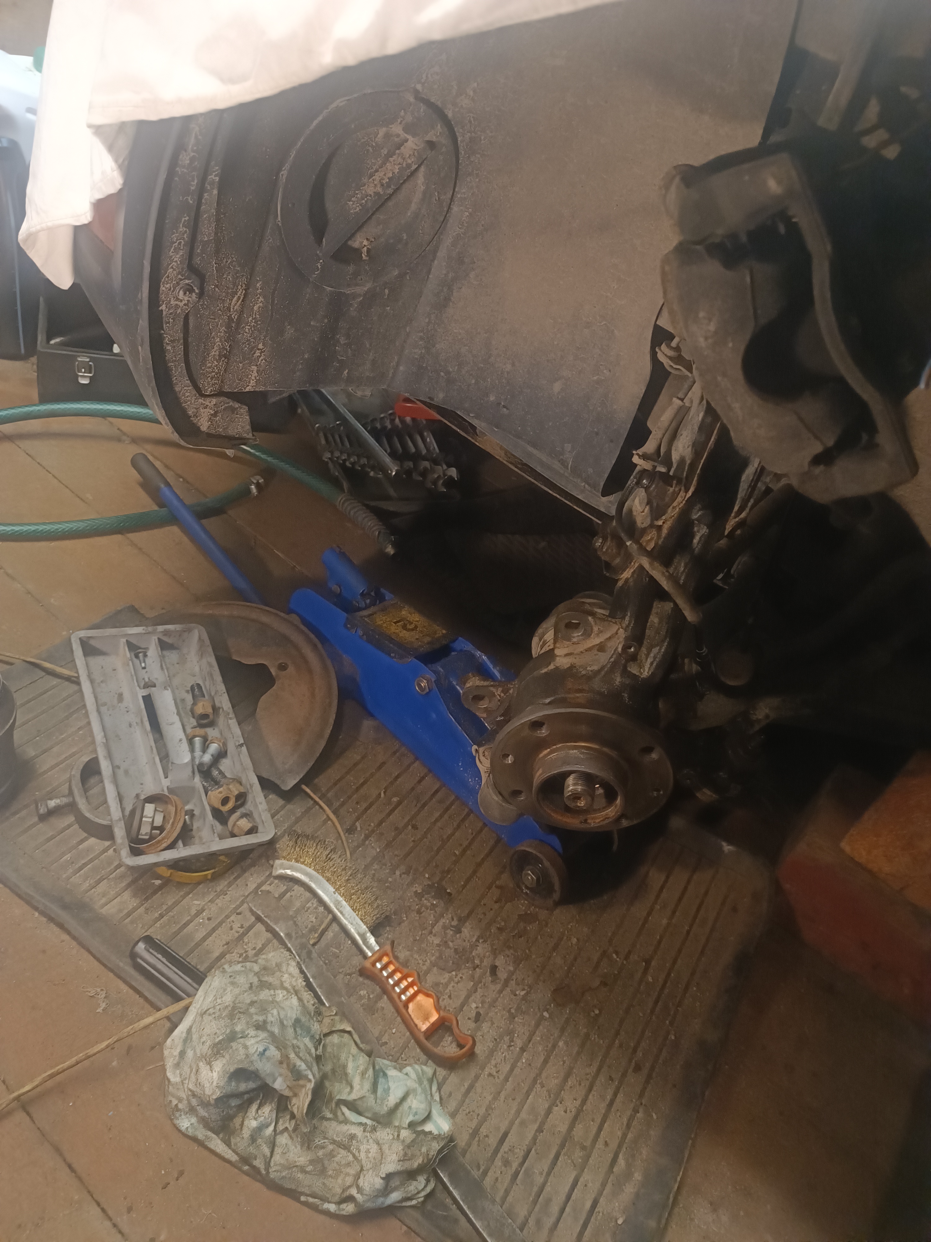

Следующим вечером была дилемма - браться за заднее или переднее колесо. В итоге лень сказала - делай заднее там проще и быстрее. Я так думал...
Собственно разобралось все до такого вида очень быстро

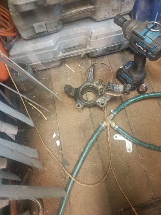

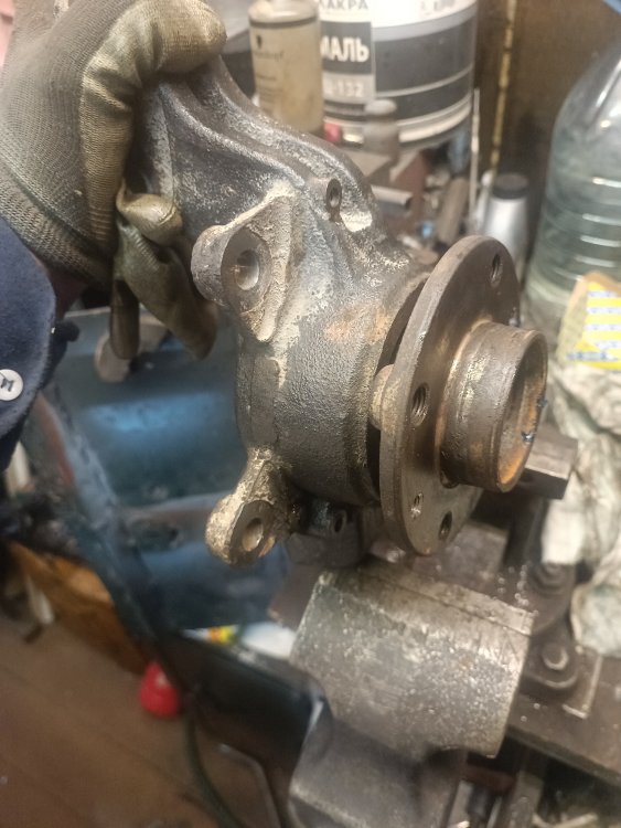

а дальше, после откручивания ступичной гайки, начались нюансы. Ступица с цапфы слезать не хотела никак. Видимо под колпачок попадала вода и подшипник приржавел. С молотка не пошло. В ход пошел и трехлапый съемник и чудо-жижи. И это тоже не сработало. Пришлось несколько раз напрягать и отпускать съемник и тоже ничего не получалось. Пришлось в очередной раз очень сильно напрячь съемник, аж до звона соединительных перемычек. До состояния, что еще 180 градусов доворота порвало бы все это хозяйство. А дальше я попросил ступицу килограммовым молоточком. И она стронулась. Ну и потом пошла. Ну и понятно что одна внутренняя обойма осталась на цапфе... и ее пришлось пилить и колоть.
Ну а далее поставил съемник и попытался стронуть подшипник из ступицы. И тут оно не пошло никак - у гайковерта не хватает сил затянуть болт съемника, а при применении воротка - у тисков не хватает силы зафиксировать конструкцию от проворота. И ладно - пошел на пресс. Пришел, подобрал приспособы. Надавил 6 тонн - не пошло. Надавил 8 - не пошло. Срабатывает сброс. Подшипник на месте. Погрел и еще попробовал - "Николай Иван Харитон Ульяна Яков"!!!
Пришлось обратиться к допотопным технологиям - это кусок швеллера и кувалда килограмм на 6-7. Положил швеллер на камушек перед гаражом, на швеллер положил ступицу... и только с пятого удара подшипник стронулся и потом был выдавлен прессом.
А между тем до отключения света оставалось примерно 30-40 минут. За это время был смазан новый подшипник. Запрессован на свое законное место
Далее эта ступица поставлена на свое место
ну и все дособрано
И уже в свете "аварийного" освещения колесо было собрано:

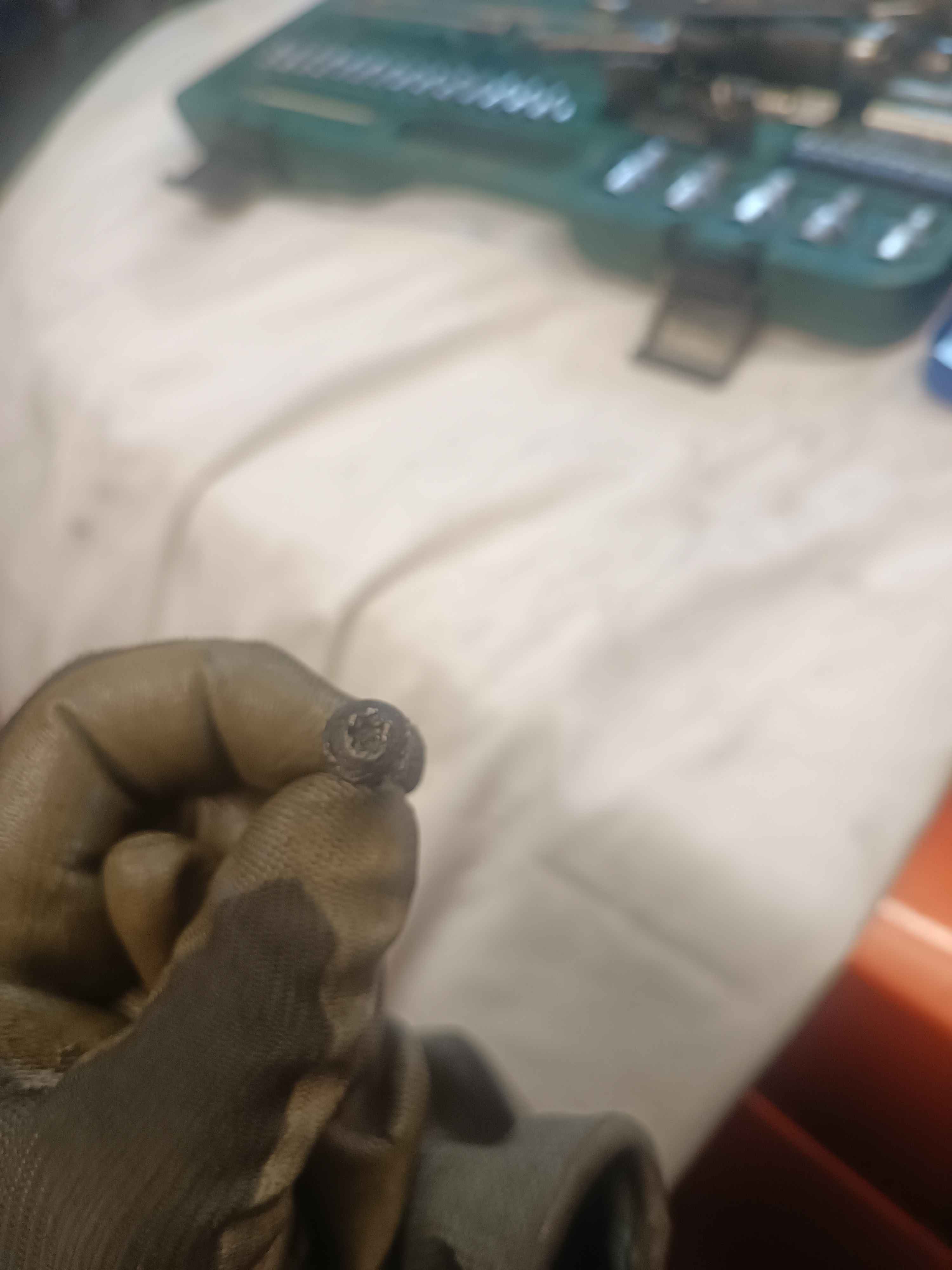

из сложного и неприятного был лишь вкисший винт крепления пыльника
который пришлось отмачивать, греть, а в итоге откручивать зубилом. Но резьба была сохранена и никаких кусков не осталось. Но правда вместо звездочного винтика был поставлен болтик под ключ на 8.

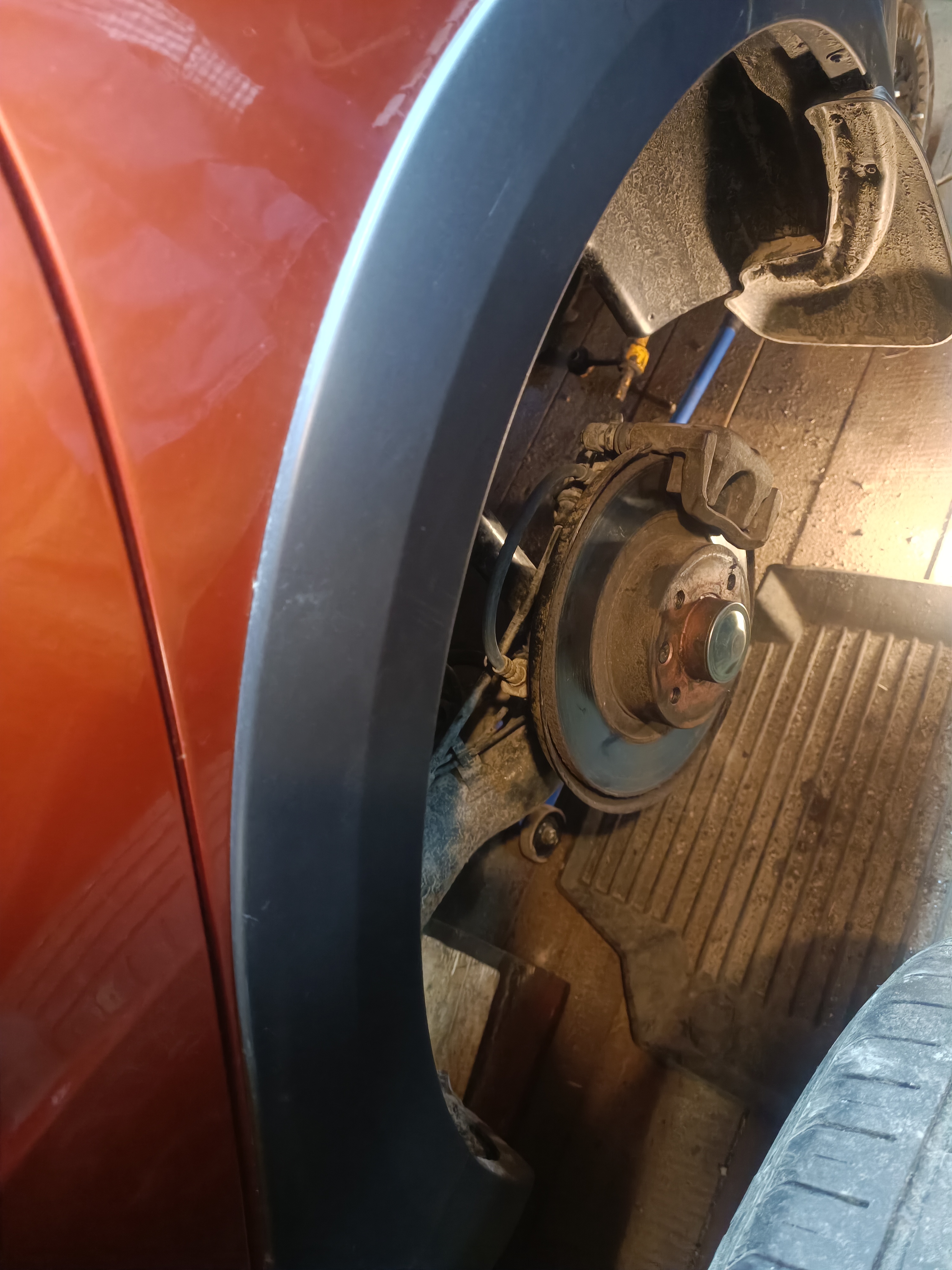

На этом было принято решение работы прекратить. Время еще конечно оставалось и я успел бы все собрать с заменой колодок, но я бы не успел поменять машины местами. И был оформлен перенос выезда на вторник.
И на следующий день были собраны тормоза и обтянута ступица:
И состоялся торжественный выезд!
Правда через неделю пришлось опять разбирать тормоза и приклеивать противоскрипные пластины на колодки. У меня их не было на старых колодках и на новых тоже не было, а по-идее должны быть. И колодки продолжали сильно шуметь и скрипеть даже после 400км пробега. Сразу после установки этих тюнингов все спецэффекты пропали сразу же.
И шумы подшипников тоже пропали, да и резина оказалась не такая уж и шумная.

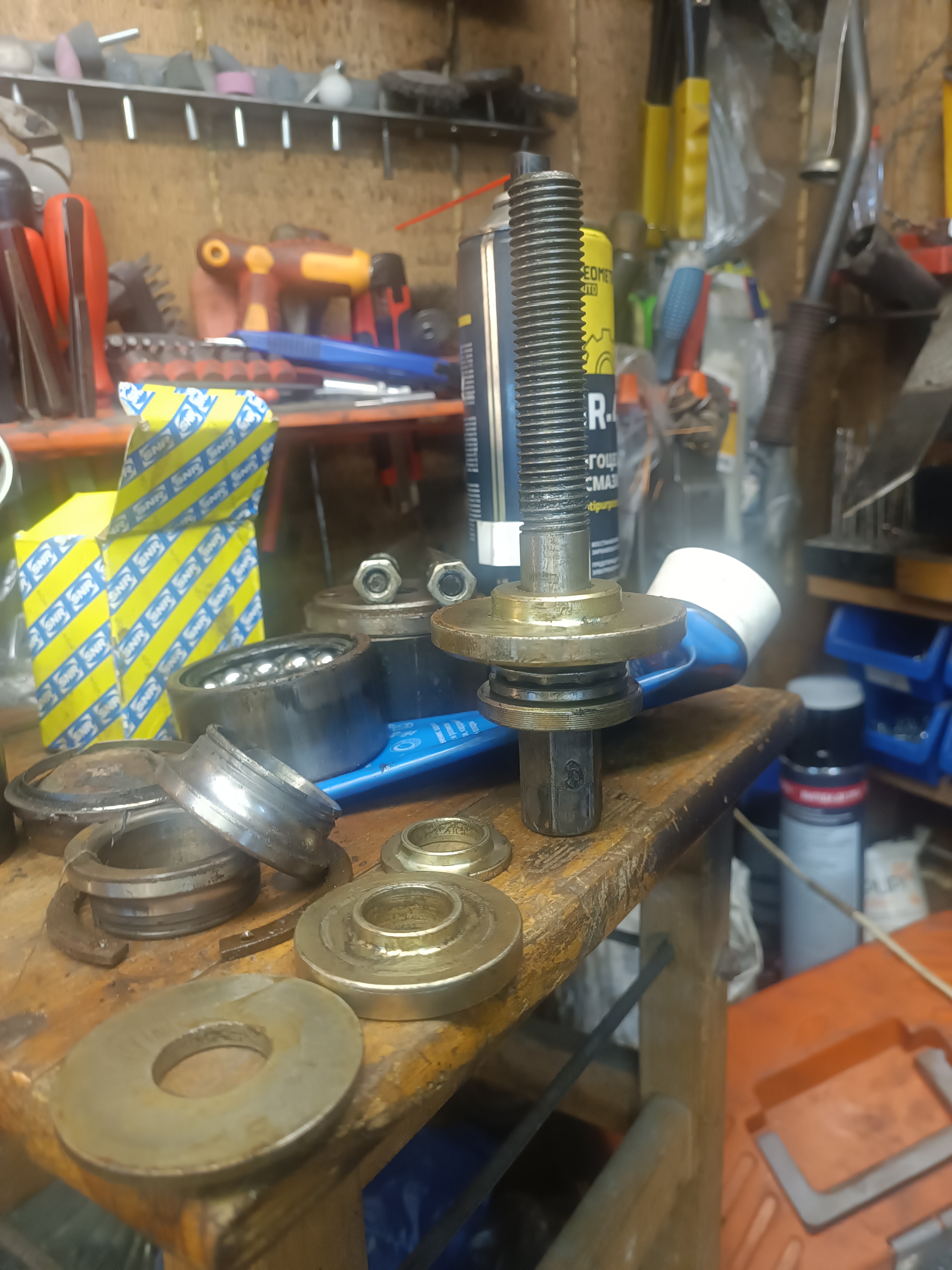

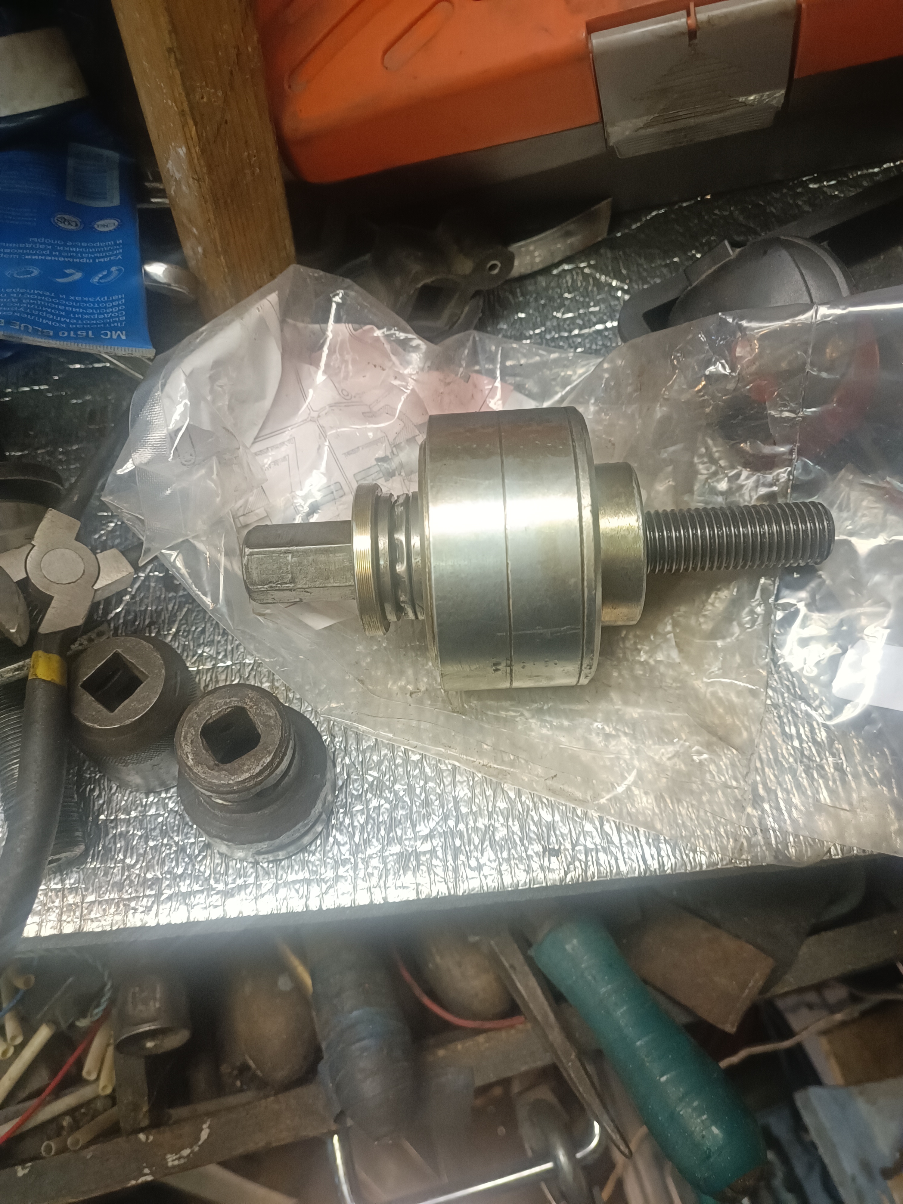

А вот так выглядит чудо инженерной мысли - чудо-съемник подшипников:
IMG_20260629_220742.thumb.jpg.382db5b3594caa7c1d9a81525b1e23cf.jpgIMG_20260629_214840.thumb.jpg.160797e570f932afc255a7d19f973c7b.jpg
При наличии такой штуки пресс в принципе не нужен. В общих случаях он справиться, а в частных - рельса и кувалда зарешает на 152%
