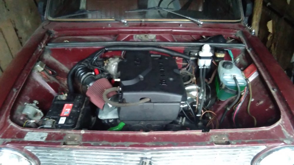

Вижу, экспериментов с машиной было не мало. Какая на данный момент конфигурация двигателя?

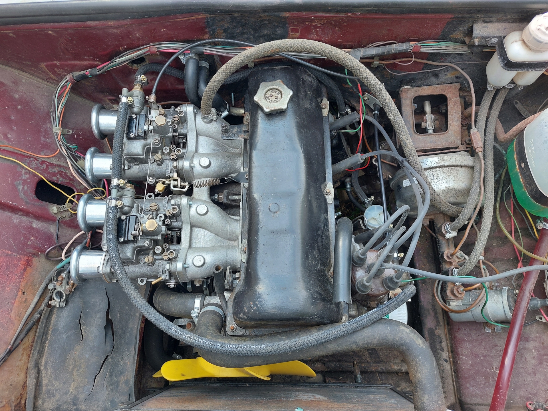

На данный момент установлен отремонтированный 1.2, полностью заводской.
Родной карбюратор с впускным коллектором заменен на два dellorto 40h. Основная задача- замерить технические характеристики, и понять для себя, улучшит ли эта доработка динамику разгона хоть на пару секунд. Оценить качество работы карбюраторов(соотношение воздух-топдиво). Ну и сделать замеры по расходу на хх и трассовый режим.
Нигде не находил подобной информации от живых людей.
Стоковые значения ускорения и расход топлива тут наверное многие могут предоставить. Горизонтальные карбюраторы безусловно должны прибавить динамики и расхода топлива, если этого не ощущается после замены родного карба, то с ними что-то не так
Они с двигателя alfa romeo 1.6 d79×82мм ход. Все жиклеры соответствуют заводским. Ускорительные насосы настроены на впрыск 8.5 см3 за 20 нажимов.

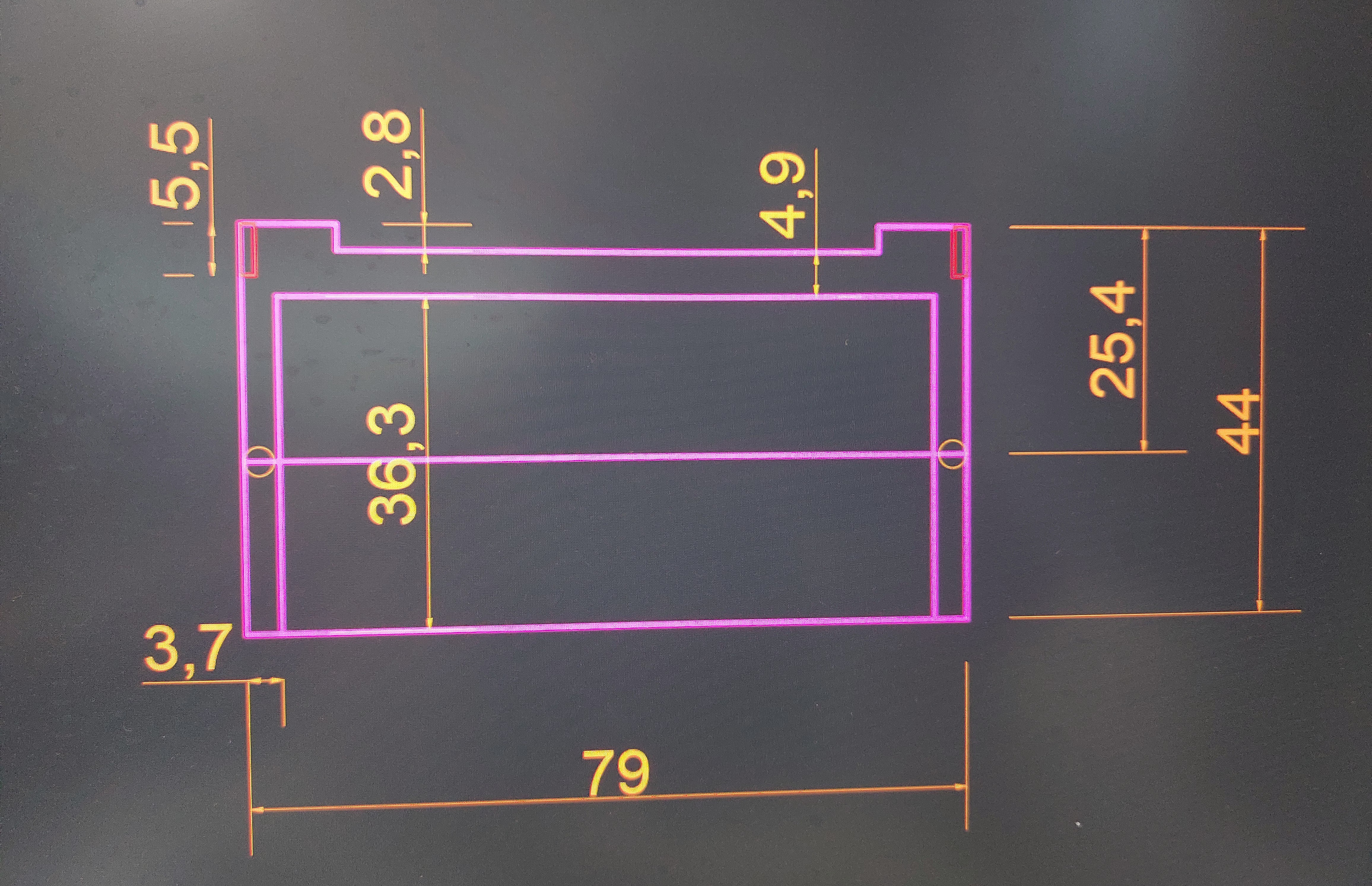

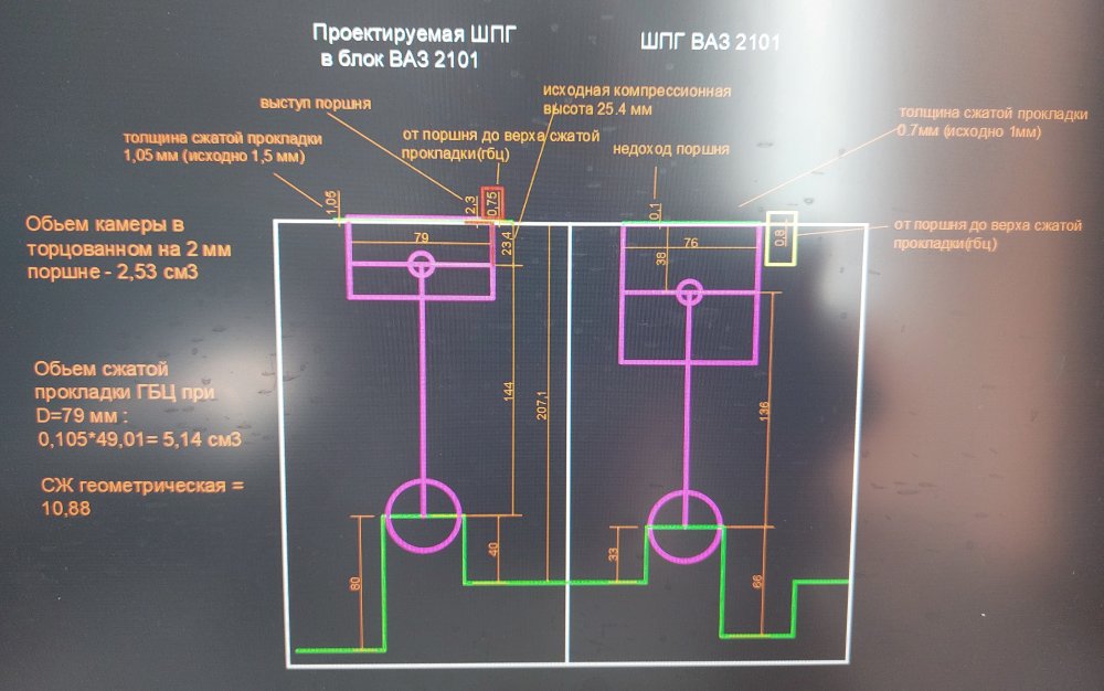

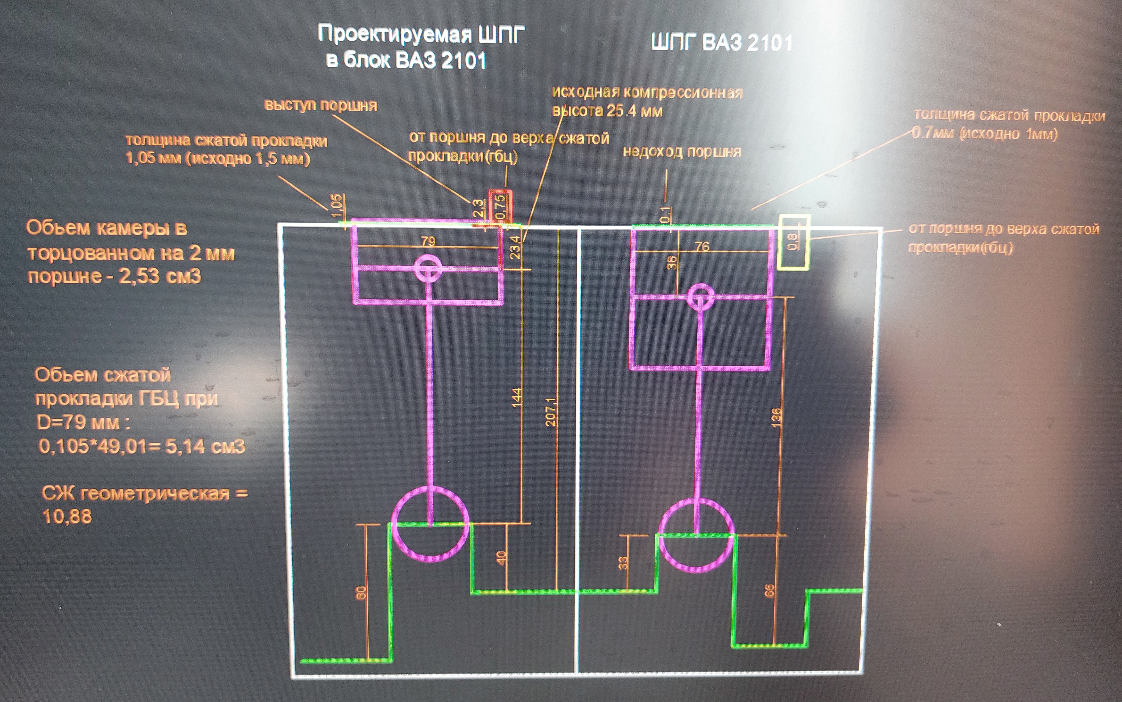

Я вот такой вариант придумал, собственно и запчасти куплены, но времени катастрофически не хватает.
Используем:
-Блок родной 2101, высота 207.1 мм, расточенный до 79мм
-Коленвал ваз 2103 ход 80мм
-Шатун 144мм кованый(вкладыш ваз 2101, плавающий палец 18мм)
- Поршень калина кованый 79мм, компрессионная высота 25.4мм (сти 215.00)

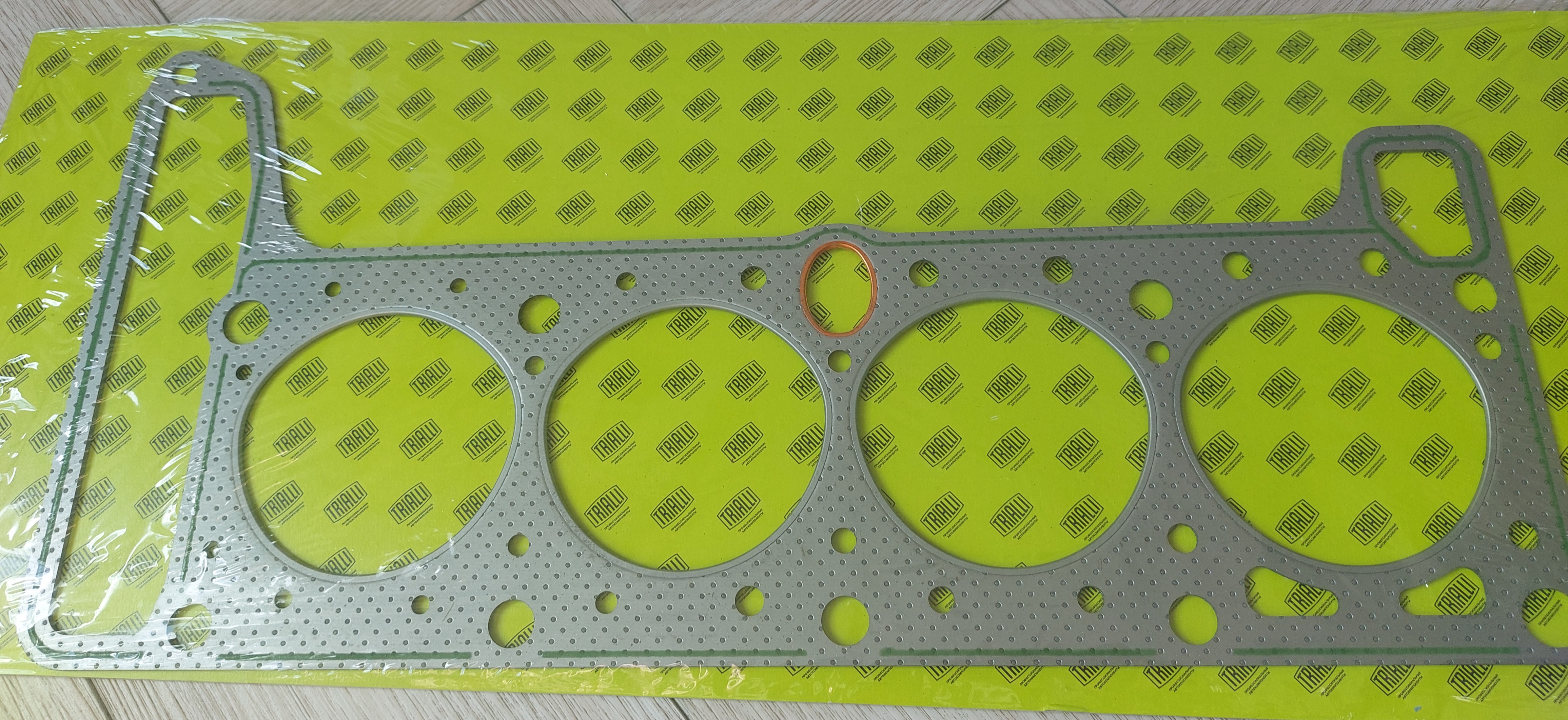

Поршень выходит выше плоскости блока на 2.3мм. Это будет компенсировано использованием прокдадки гбц 1.5мм(сжатой до 1.05мм при затяжке??), а так же торцовкой поршней на 2мм, без уменьшения толщины днища поршня.
Предполагаю, что критически малая компрессионная высота и "таблеточность" поршня частично будет компенсироваться малыми поперечными нагрузками, ведь шатуны используются длинные...
Вес проектируемой ШПГ значительно меньше заводской:
Поршень 390/ 230 гр
Палец 109/55 гр
Шатун 720/ 480 гр
Геометрическая степень сжатия будет увеличена приблизительно до 10.44-10.8 ( в зависимости от усадки прокладки гбц)
R/s= 1.8
Очень хотелось бы дополнить охлаждение поршней маслоформунками 2112, но пока что под вопросом, ввиду непонимания технологии сверления по картонкам и спицам...
Описанные меры в савокупности должны будут взбодрить двигатель ваз 2101 на низких и средних оборотах, а так же привести в порядок стехиометрию при работе с карююраторами Деллорто с двигателя 1.57л...
В случае невозможности справиться с детонацией на аи-95, возможно будет установить широкофазный распредвал, тем самым снизив динамическую степень сжатия...

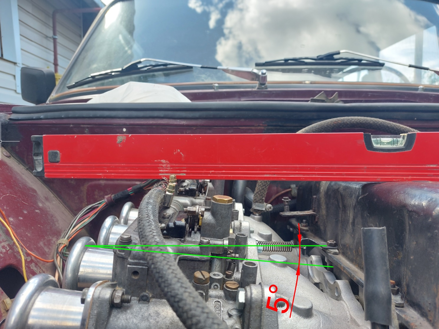

Машина наконец-то слезла с пеньков!
К сожалению двигатель без ОЖ, поэтому только короткий пуск.
Двигатель уверенно завелся, при сбросе подсоса до половины работает ровно.
НО:  при малейшем нажатии на педаль газа, еще до первого “похрюкивания” моментально глохнет;
Что нужно проверять?
И второй  вопрос:

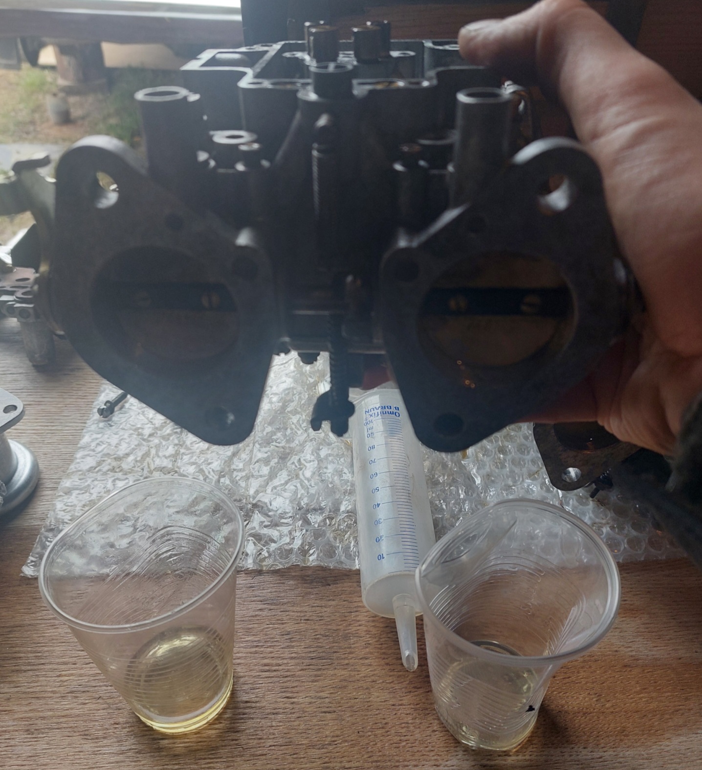

Должны ли горизонтальные карбюраторы стоять идеально горизонтально?
 И если они стоят не горизонтально, как нужно корректировать уровень в поплавковой камере, или коллектор фрезеровать только?
4 часа назад, Вячеслав сказал:
Скорее всего дело в жиклёрах переходных режимов и/или в ускорительном
Висеть должны ровно, но это не железное условие, уровень в поплавковой надо в любом слкчае проверить)

Штуцера, которые идут на вакуум опережения зажигания, на карбах подключены? А то на первых фотках на них никого.
И желательно поставить электоробензонасос низкого давления, с ним меньше проблем особенно в жару.
Что только у меня в этой машине не ломалось, но топливный насос(оригинальный 74г) не подвел ни разу!
На трамблере 2101 нет вакуум-корректора.
Что за штуцера на карбюраторах, не понимаю о чем речь?
11 минут назад, Вячеслав сказал:
Этот, спереди который.
Отглушен. Там отверстие с иголку в нем.

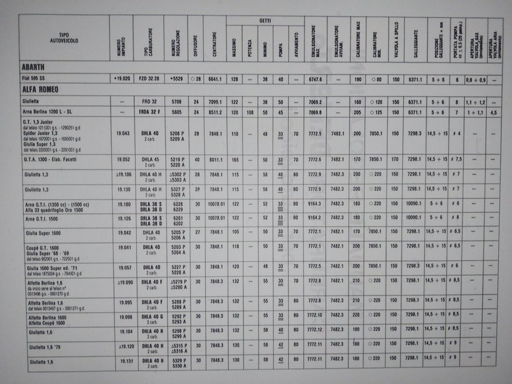

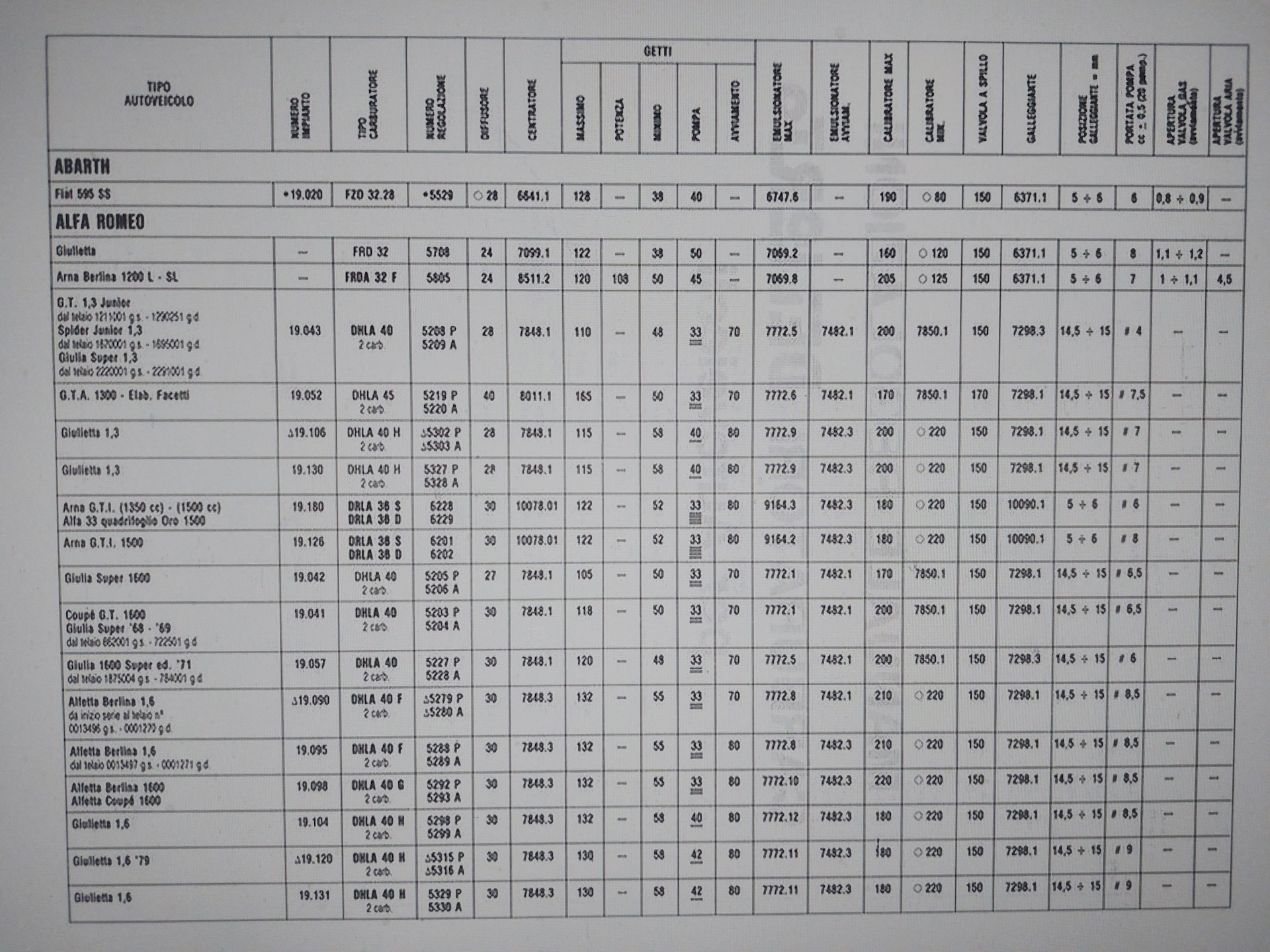

А какие жиклеры воздух/топливо и эмульсионные трубки? Лучше циферки)
У приятеля на 2106 можно сказать такие же dellorto, он жиклеры подбирал под свой мотор, но у него объем 1.6. тоже помучался с ними. Топливные жиклеры он сам точил, т.к. их надо заказывать и стоят прилично.

У меня карбюраторы с альфа ромео джульета 1570см3
Конфигурация моих карбюраторов:
Игла 170
Жиклеры ХХ 58
Жиклер воздушный 180
Эмульсионная трубка 7777*12
Топливный 132
Носик УН 40
Диффузор 30
Жиклер подсоса 80
Трубка подсоса 7482*3
Спасибо что хоть один человек крупно сфотографировал тросик газа!)
