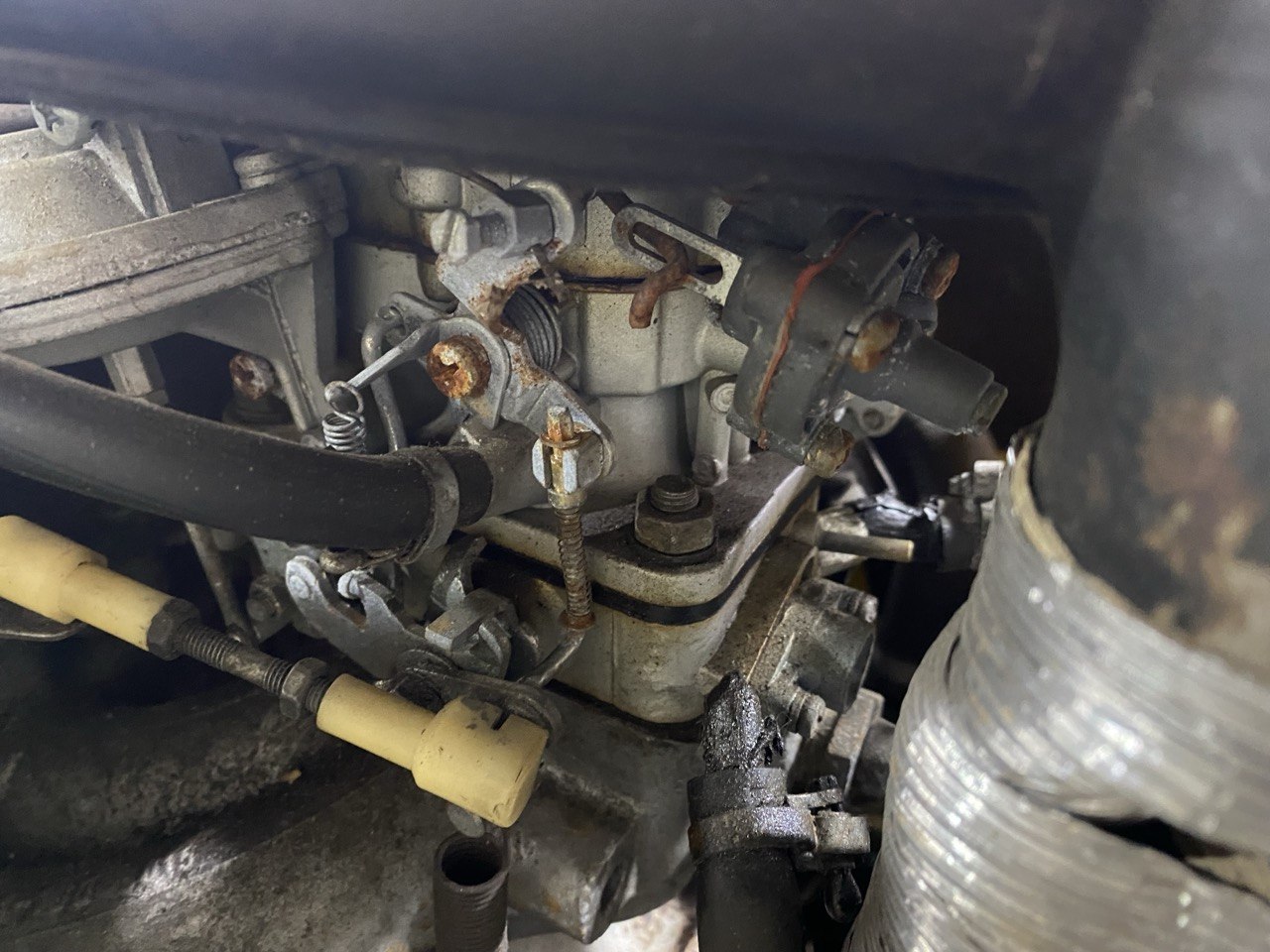

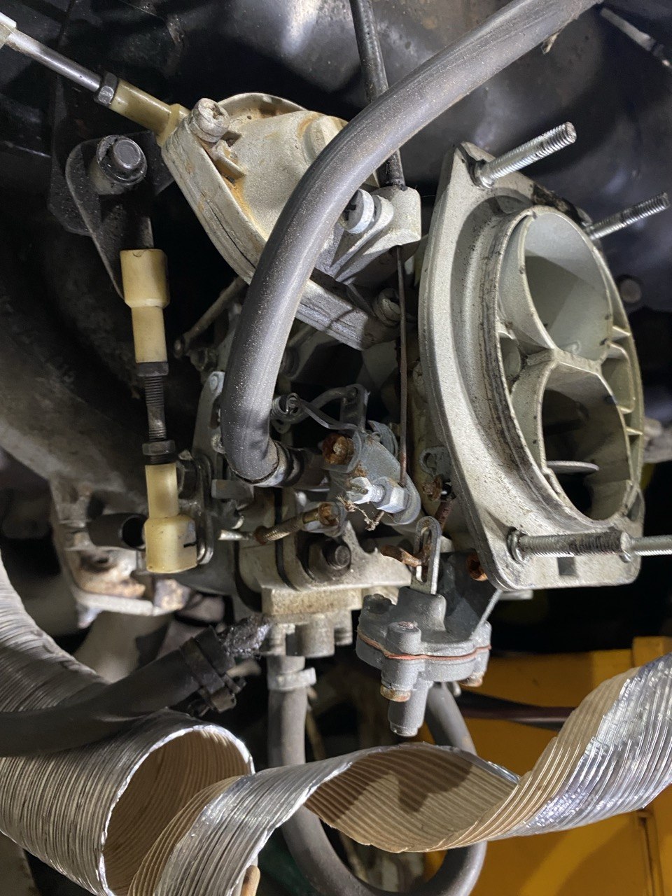

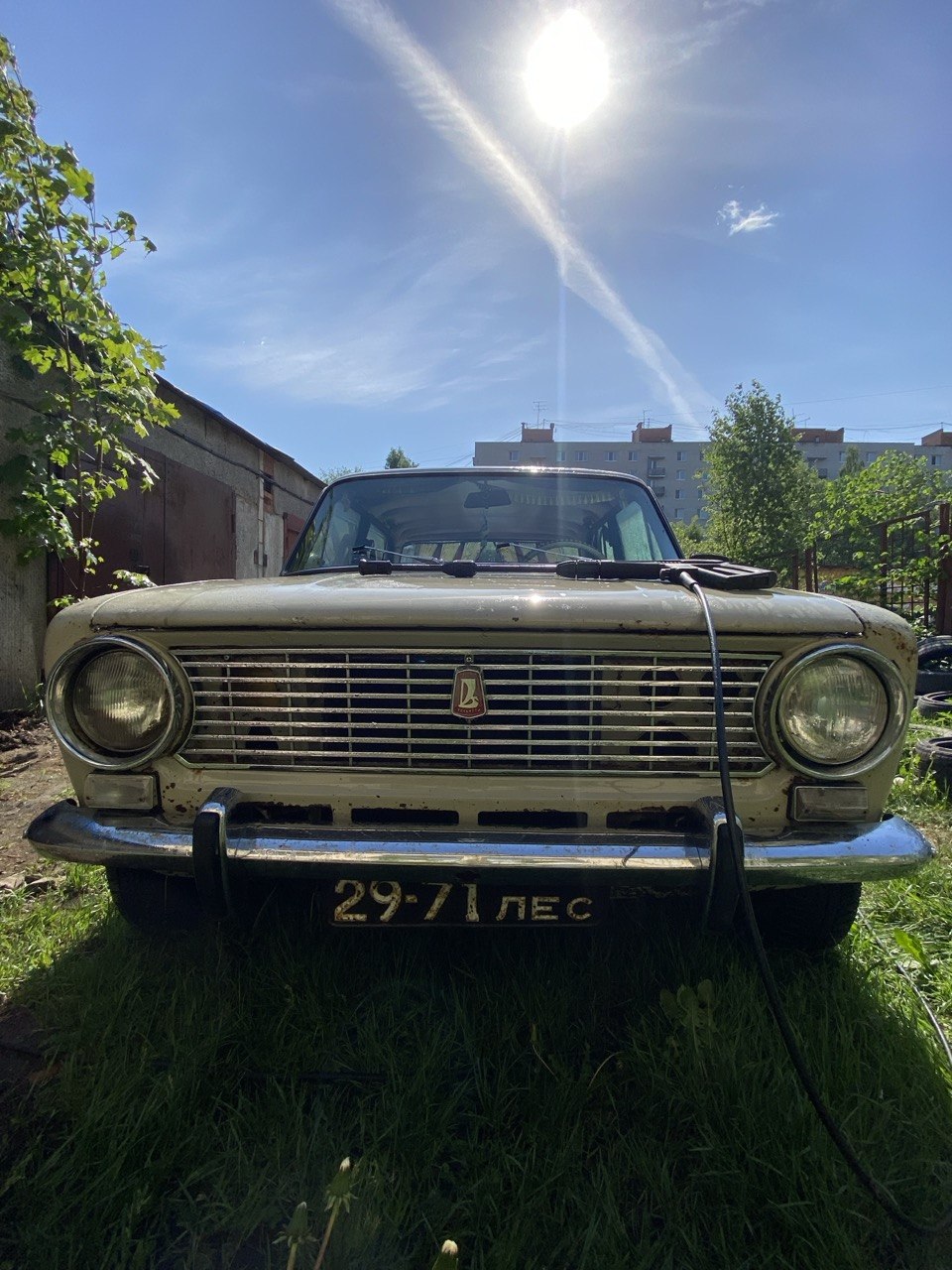

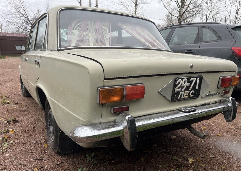

Доброго времени суток, уважаемые читатели этого поста! Заранее хотел бы извиниться за допущенные мною ошибки в качестве оформления, просто мой первый пост.. И так достался мне экземпляр волжского автомобильного завода 1971 года выпуска, а именно ваз 2101. Начал её потихоньку реставрировать и встал вопрос серьезный на счёт карбюратора (заменить ил перебрать, если второе, то посоветуйте пожалуйста кто сможет его перебрать за гуманные деньги, я же студент :). И Хотел спросить еще как называется цвет на ней (фото приложил)

Неплохая заявка с 71 годом. Кажется, это 583 "Палевый".
Видно, что машинка прожила долгую и бурную жизнь. Что за карбюратор установлен? Больше фоток! :fotku:

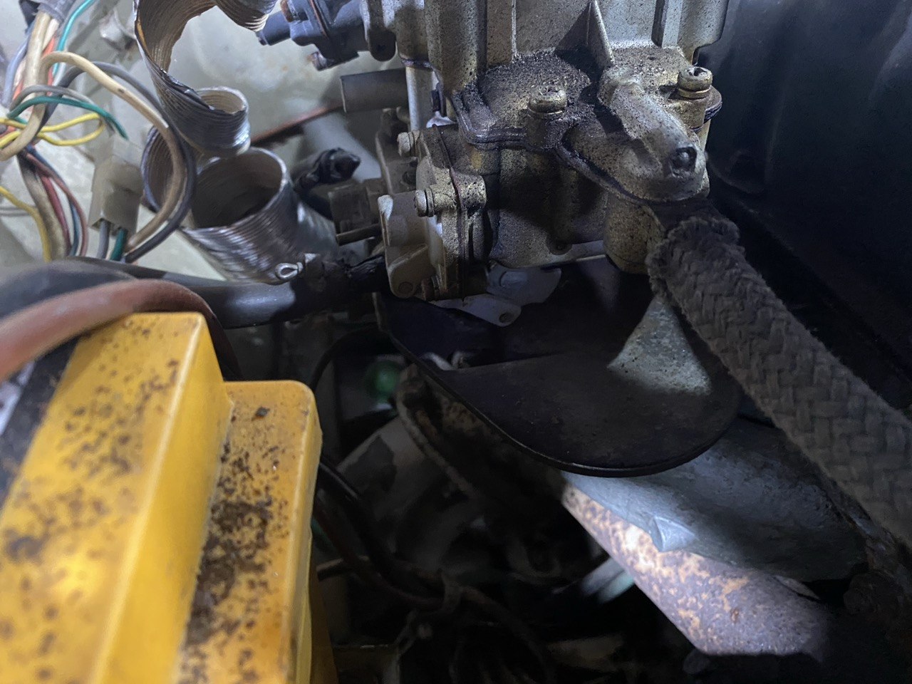

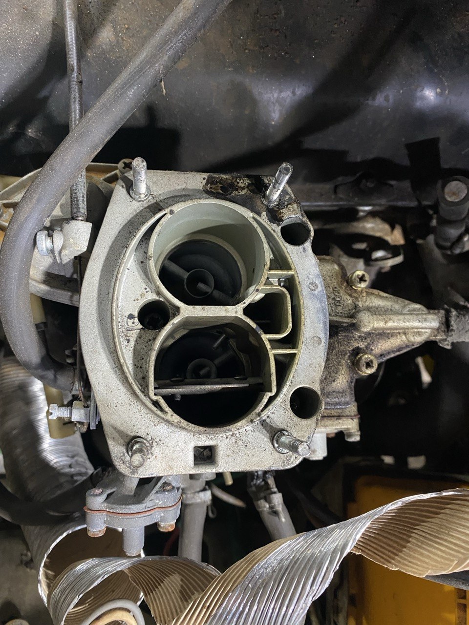

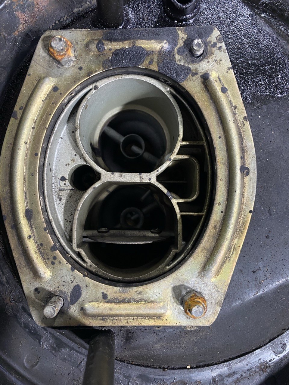

Так, друзья- товарищи, вот фотки карба
IMAGE 2026-05-28 20:00:14.jpg
IMAGE 2026-05-28 20:00:21.jpg
IMAGE 2026-05-28 20:00:31.jpg
IMAGE 2026-05-28 20:00:47.jpg
IMAGE 2026-05-28 20:00:57.jpg
IMAGE 2026-05-28 20:01:30.jpg
Скинул только кастрюлю с фильтром дальше не разбирал
Итак, смею предположить, что это ДААЗ "ОЗОН" от 2105.
С ним вообще все просто :gamer2: Какие проблемы с ним?
Не держит холостые без подсоса вообще, уже настраивали а толку нет(
А стоит его менять на вебер и что менее проблемно и живо по динамике (без провалов)?
28 минут назад, Nikita сказал:
Так может жиклёр ХХ вывернуть, продуть и на штуцер вакуумного шланга опережения зажигания заглушку воткнуть для начала? И оно заработает..
2 часа назад, Nikita сказал:
И вот на этом фото какая-то борода с тягами, которые идут на дроссель "подсоса"
11 минут назад, ghostrider сказал:
