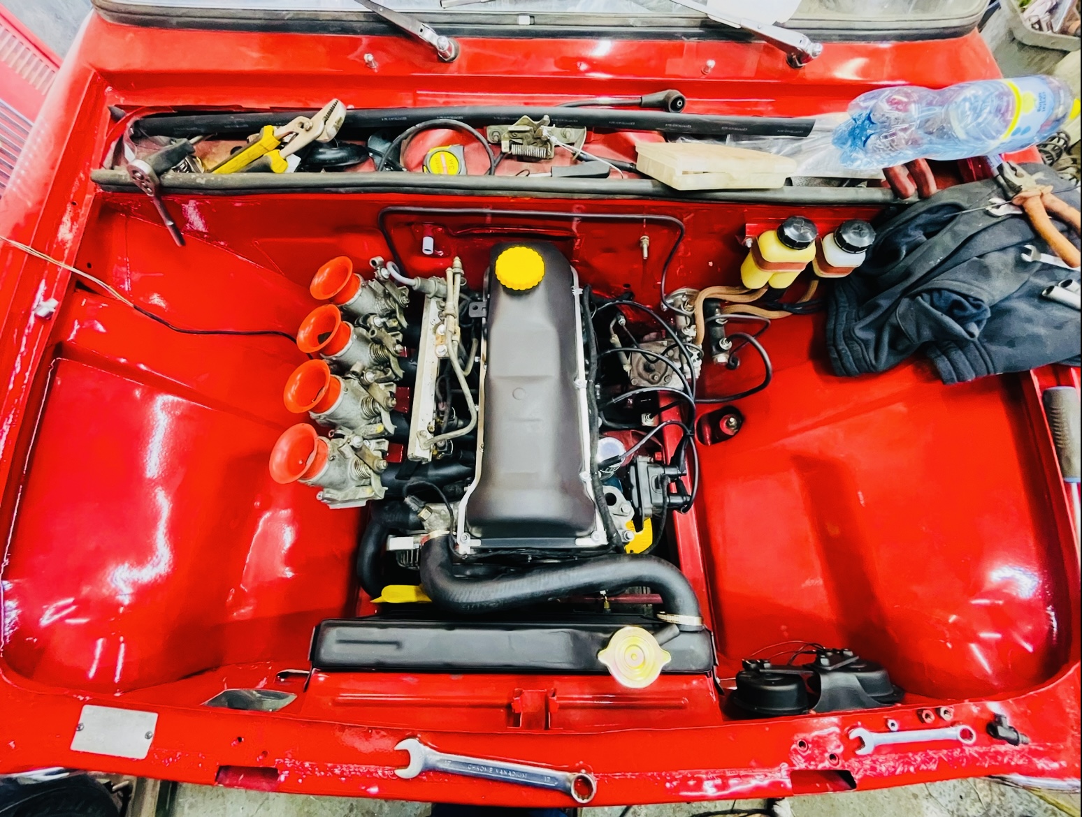

Мотор
– 1.5 инжектор, дросселя, инженерный январь. Лежит шеснарь, но я пока в раздумьях..

– Шейвинг подкапотного пространства, моторный щит переварен под шеснарь

Скажи, почему выбор пал на вазовские дроссели?
