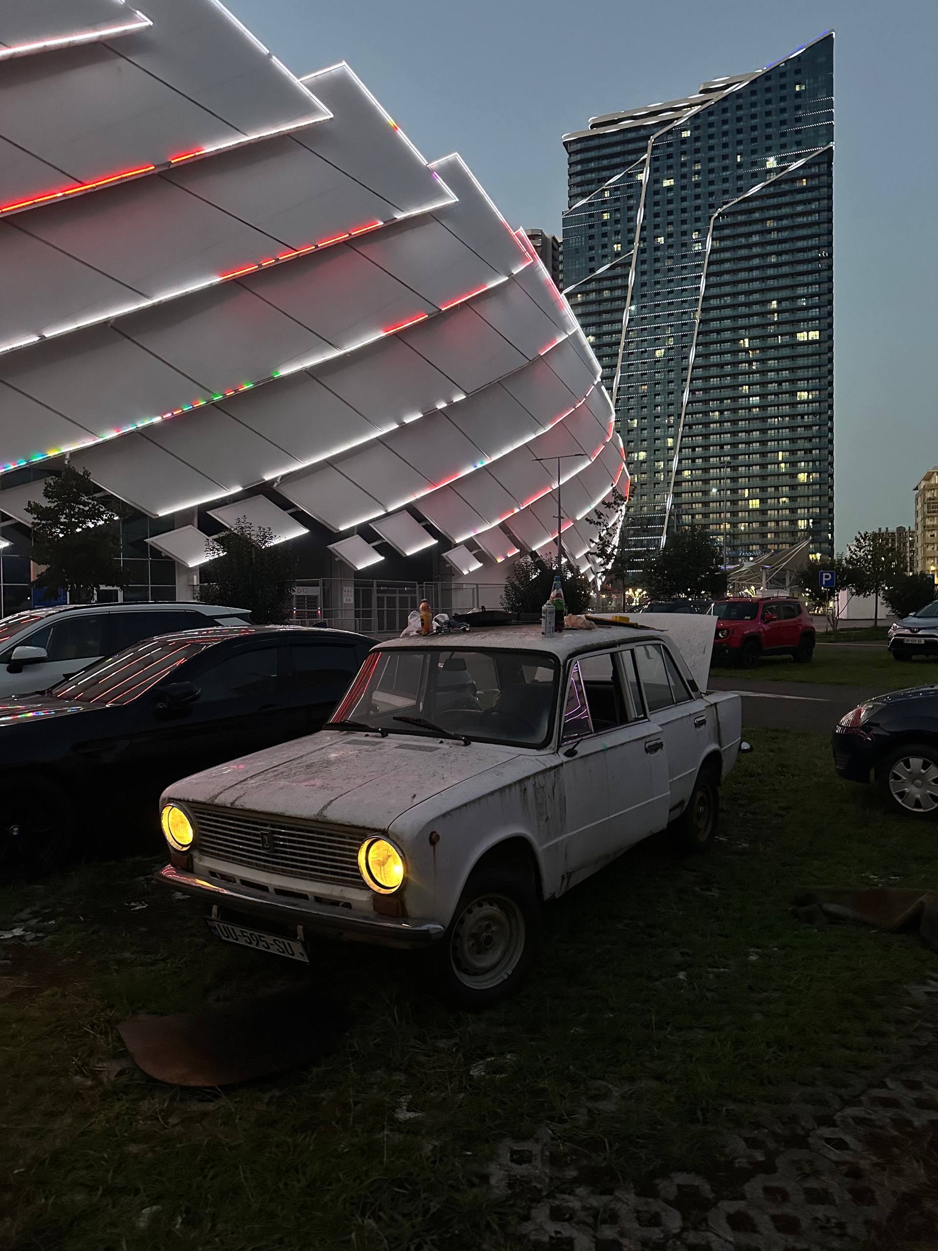

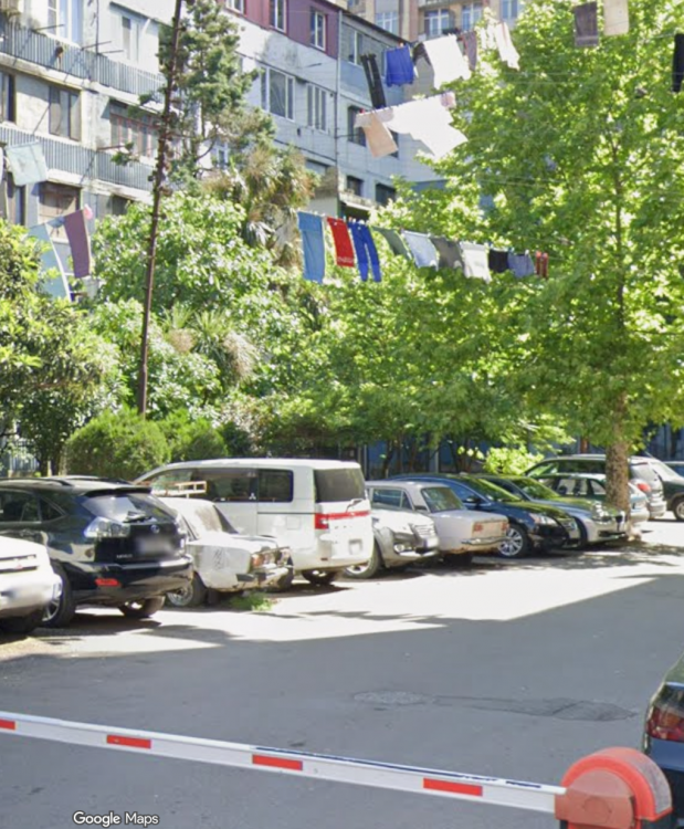

Шёл-брёл по дворам Батуми и увидел вросшее нечто в виде формы останков поделки города Тольятти.
К сожалению, фото с самого начала особо нет :(
Короче, увидел (не в первый раз, но по-новому), наугад спросил у хозяйки, чья машина и купил за three hundred bucks.
Правда, до покупки успел ещё завести (минут 5 заняло)

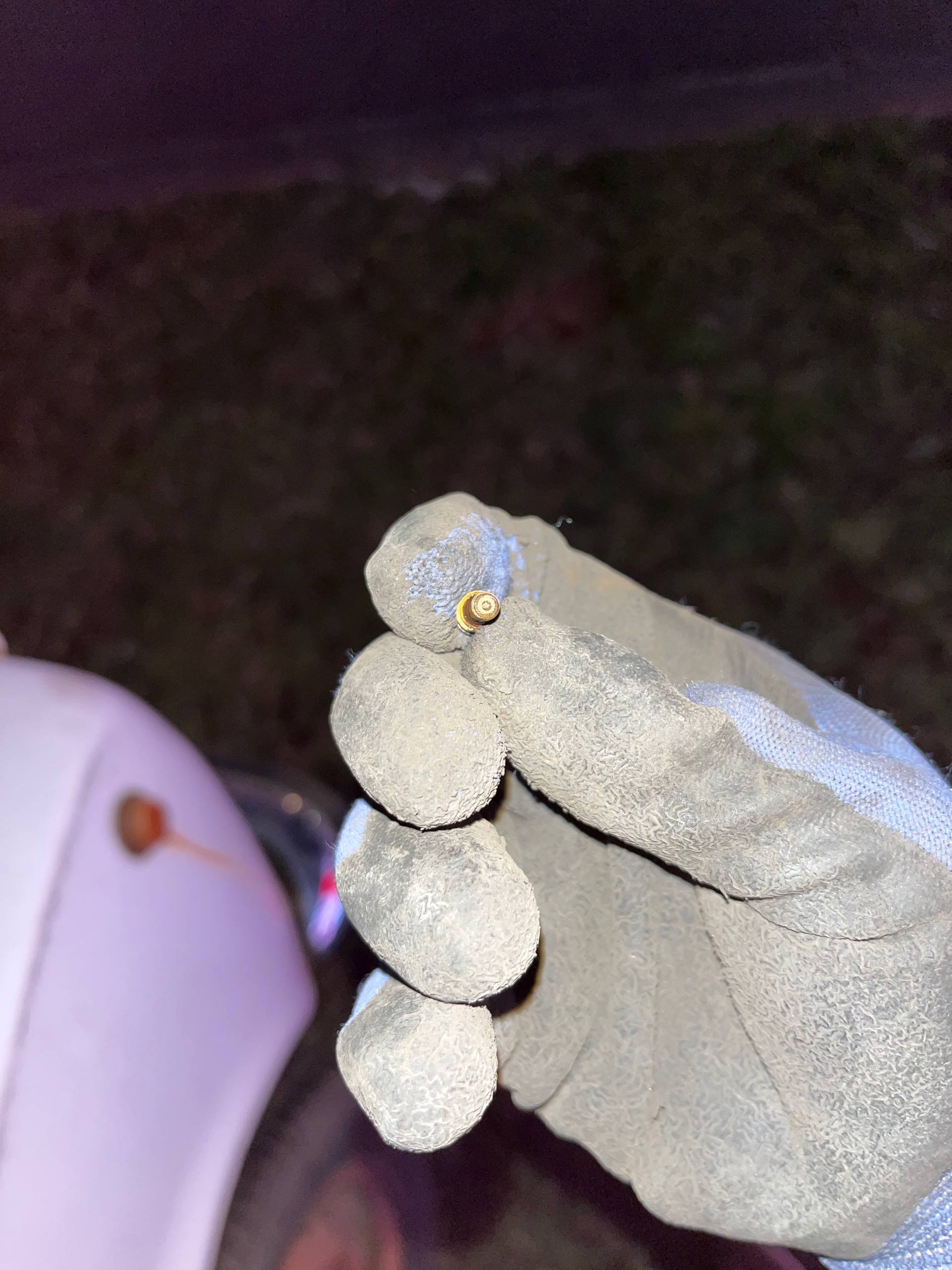

Была и обломанная свеча, вывернутая обратно зубилом и кувадлой, но это мелочи :)

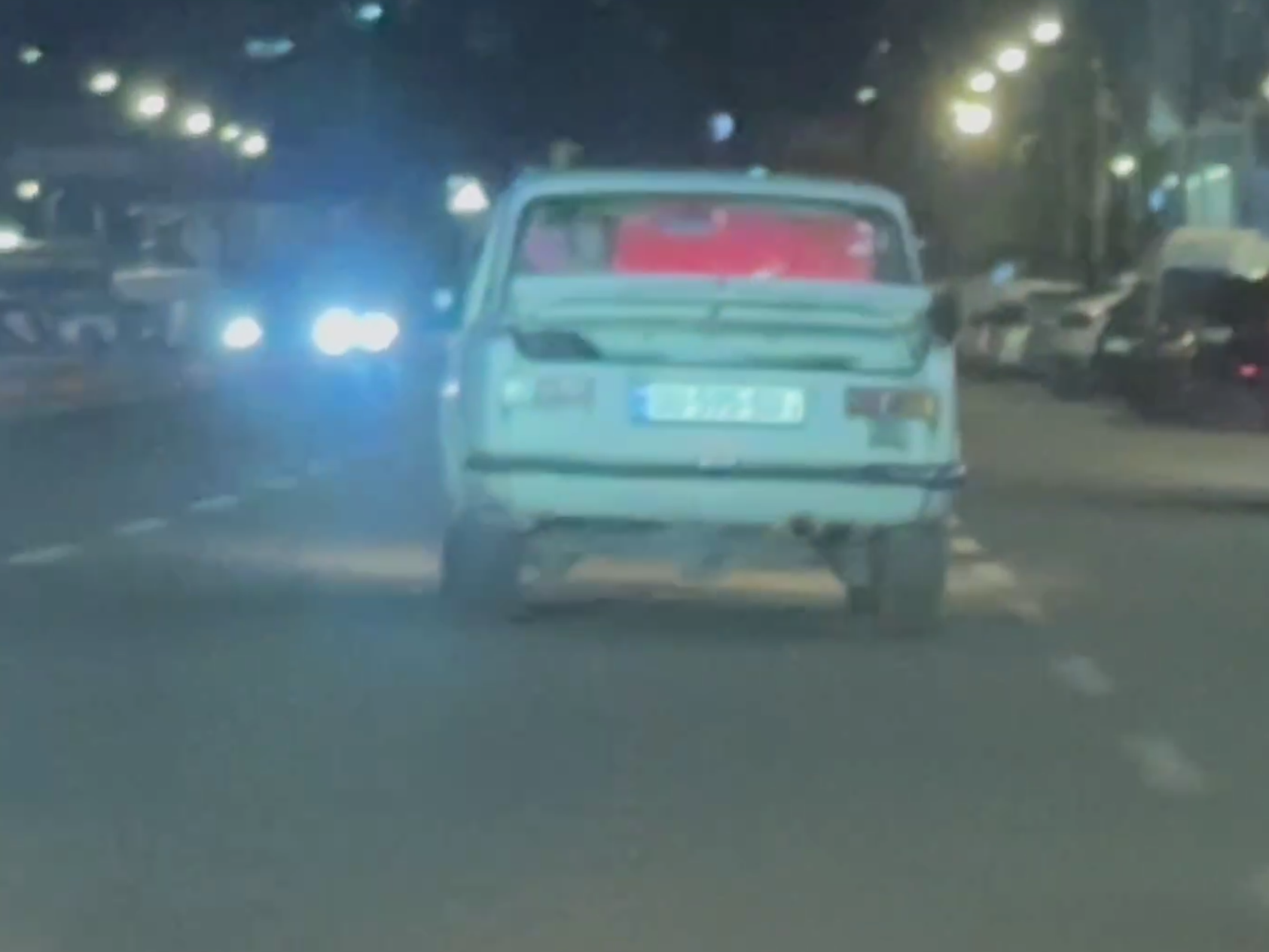

Потом были переезд в сторону местного МРЭО, который ощущался как "в последний раз", а на следующий день и переоформление.
6a934e8f7b5a8_D2F06117-DD29-4F92-917B-BFCCCDBC2775.thumb.png.461d81269a9f69514f205b61605a53e4.png
Ввиду некоторых проблем с запуском двигателя, автомобиль был поставлен на учёт на тросу, дядьки похихикали и зарегали машину на просоченный загранник с лругой фамилией - свобода, как она есть)

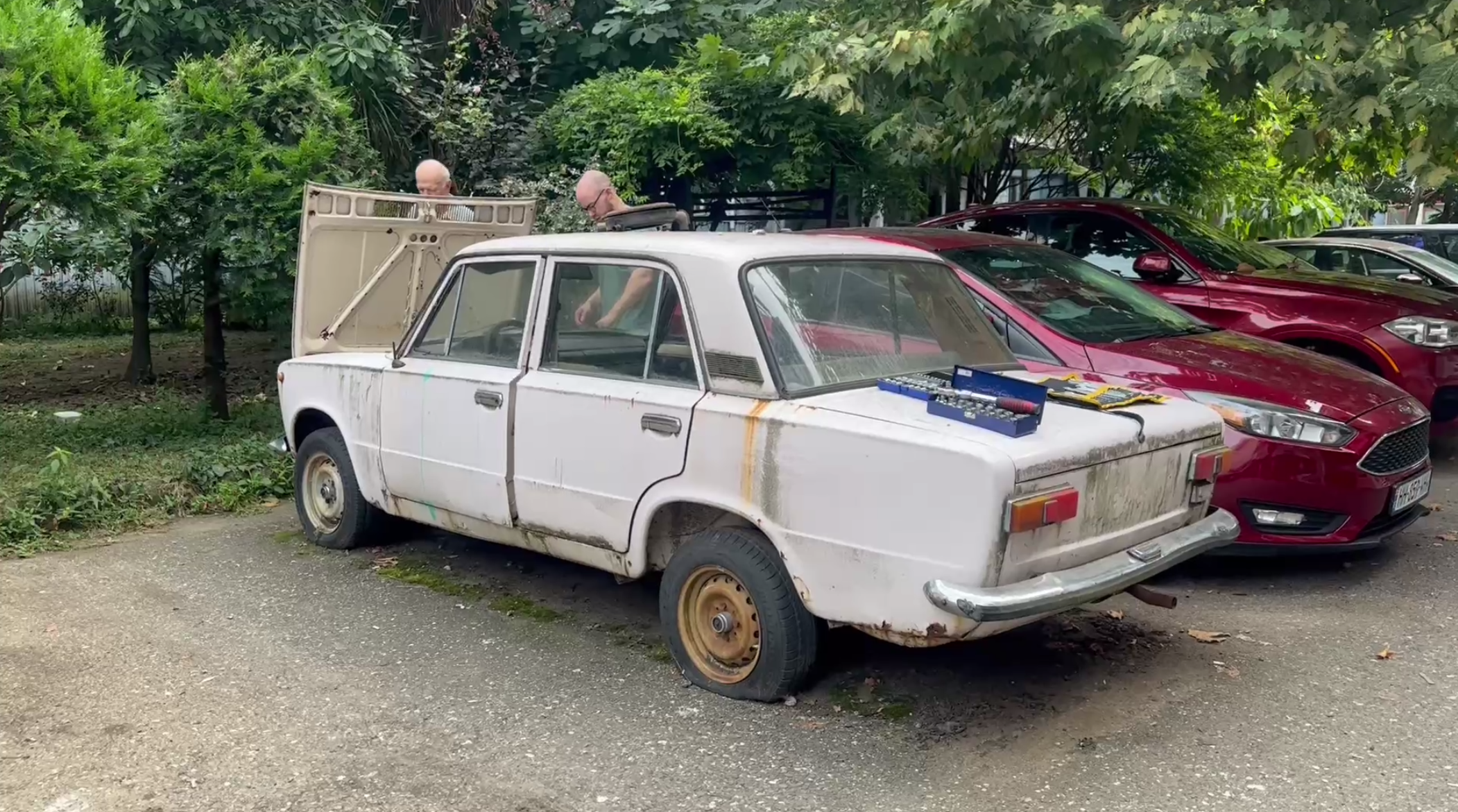

4 минуты назад, павлик сказал:
прото-шаха
Это чудо уже часть корабля....часть команды...
Завандалено, сгноино капитально, на старом учёте и мёртвом владельце
Но хром мангелсы я бы скрутил :)
Может, скручу, кстати...

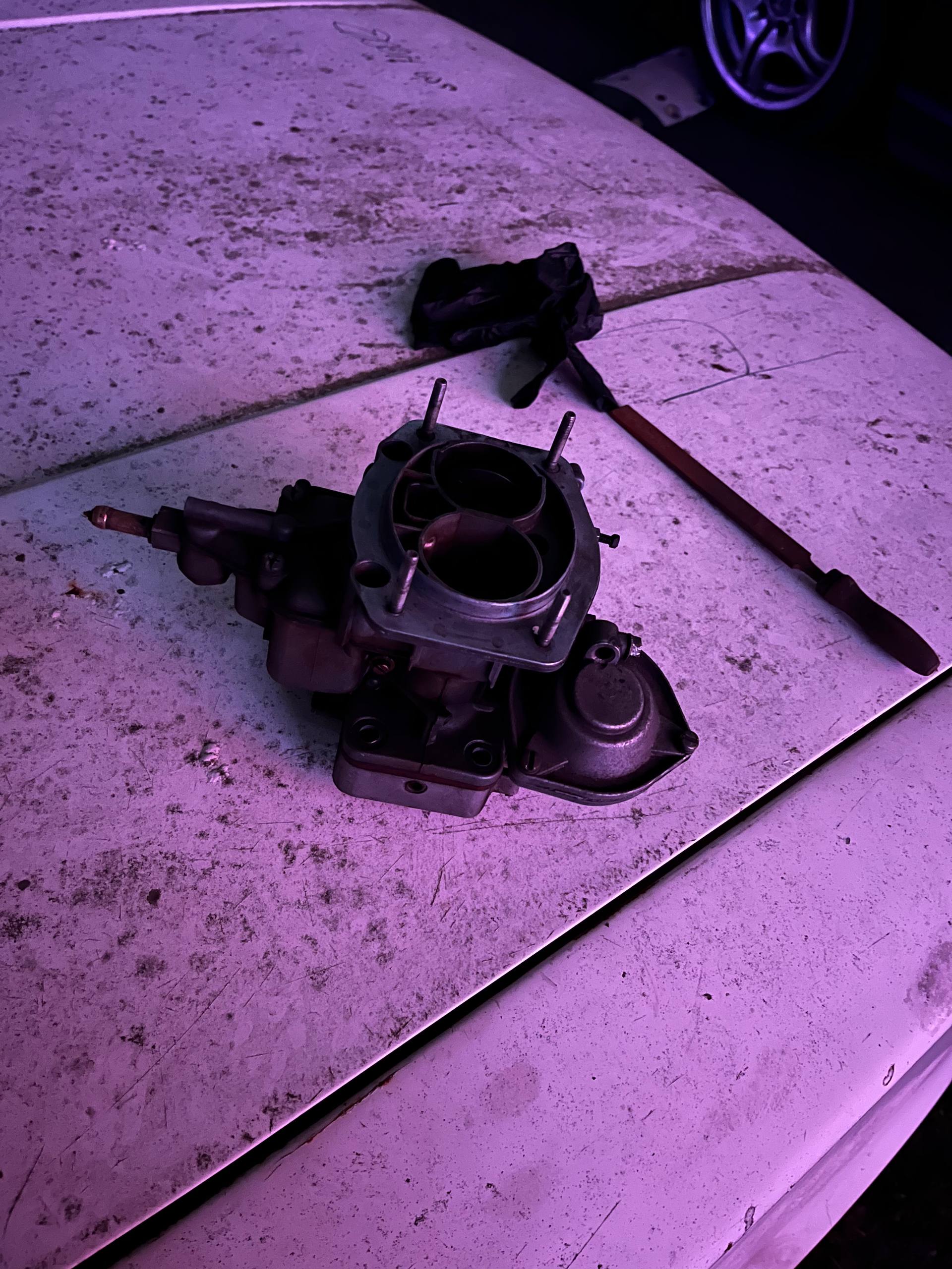

1. Был наощупь перебран карб. Хоть это всратый 05 озон - работает теперь идеально ровно. Заодно был перебран механизм привода газа, теперь оно нажимается не вкл/выкл, а приятно, хоть и с флексом небольшим.

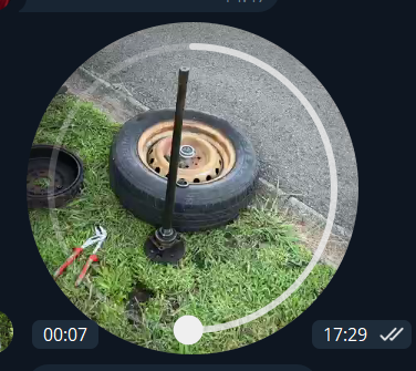

3. Заменён сальник полуоси. Приятно, что всё разобралось и собралось очень легко, минут 10 занял весь процесс (с гайковёртом)

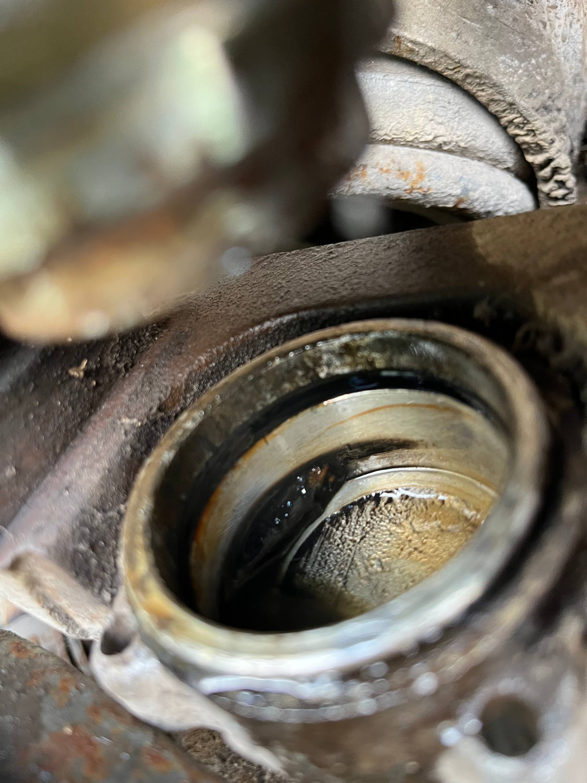

4. Почищены передние суппорта с заменой манжеток. До этого педаль была каменной и тормоза не отпускали, теперь всё чётенько. Внутри цилиндров кто-то насрал, в остальном - всё мертво не так уж и сильно.

Ну и прокладка из ремкомплекта карба оказалась калом феноменальным, с неё сыпется картон и с кайфом заполняет всю систему, забивает жиклёры итд. Извечная тема мусорных ЗЧ для жигулей :)
