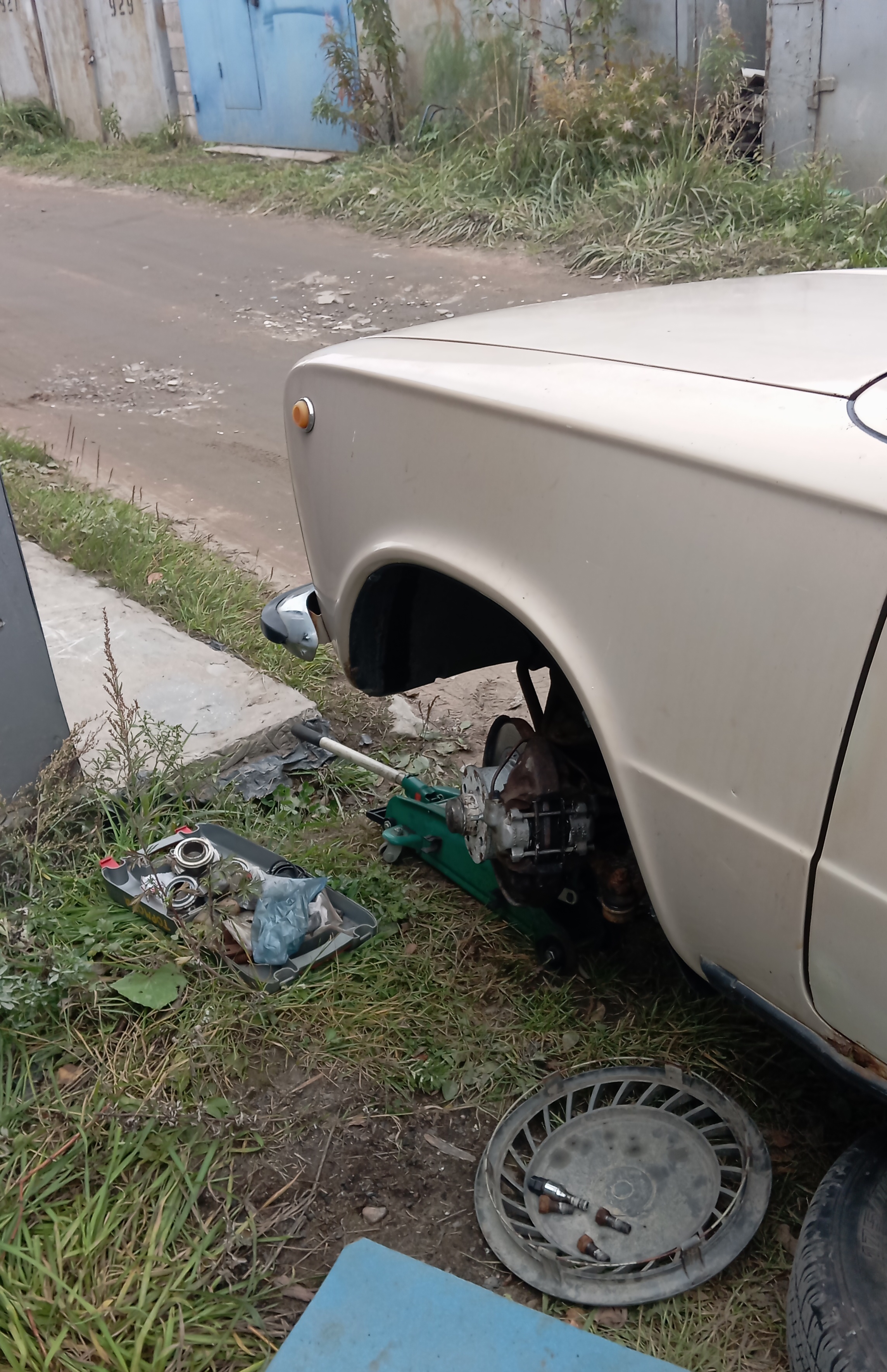

  3. В 06.10.2025 в 08:11, Ярослав сказал:
    Настала пора выводить зимнюю гонку из спячки. Сделал осаго и вчера осуществил первый полноценный выезд километров на 130. Напомню, мариновалась на даче она с апреля.
    В целом, все работает нормально. Но по пути помаргивала лампа тормозухи, а потом и вовсе загорелась на постоянку. Так как в этот день был запланирован визит во всем известный КАС, поехал без поисков неисправности. Тем более, что жидкость в бачке была, поэтому грешил на проводку, а не на тормозуху.
    На месте многоуважаемый SP038 буквально молниеносно заметил избыточную влажность переднего колеса. Вскрытие показало подтекающую манжету внутреннего цилиндра. На месте проблему не пофиксили, так как коллекционный цилиндр "с хранения" оказался вкисшим. Долил любезно предоставленной админом тормозухи и поехал обратно.
    Собственно, теперь самое удобное - собрать суппорт на подмену, и быстренько поменять во дворе. Хотя есть у меня мысль, а не переборщил ли я со смазкой поршня при сборке? Может там из-за этого и потекло:biggrin1:
    С смазкой там сложно переборщить, скорее всего соосность не очень или резинки говно. Смазывали PAG от ВМП?
