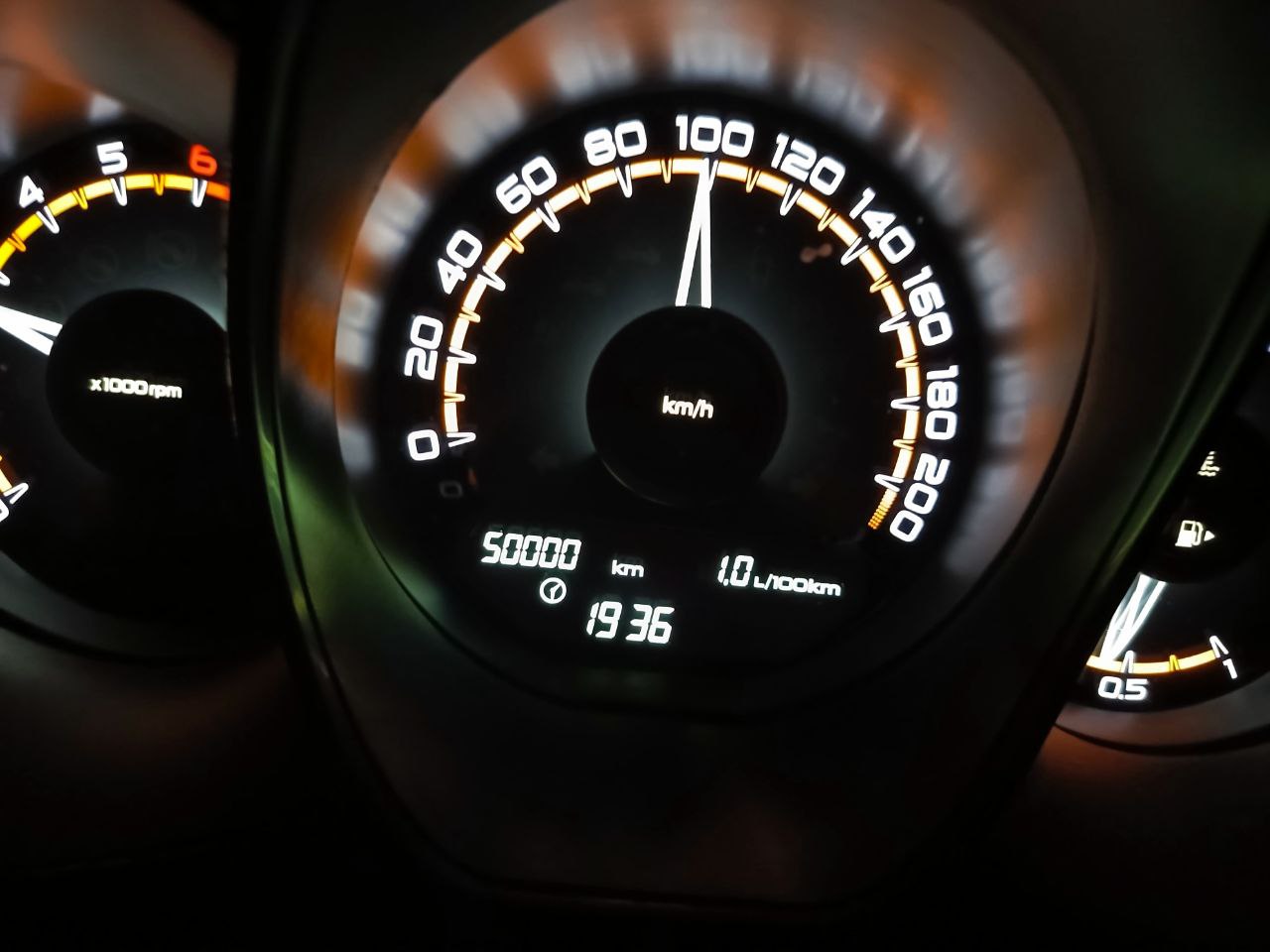

На прошлой неделе стукнуло ровно 3 года с момента покупки машины: гарантия уже кончилась, обслуживать теперь буду все сам. В начале месяца, по пути на дачу отметил юбилей - 50 тысяч пробега.

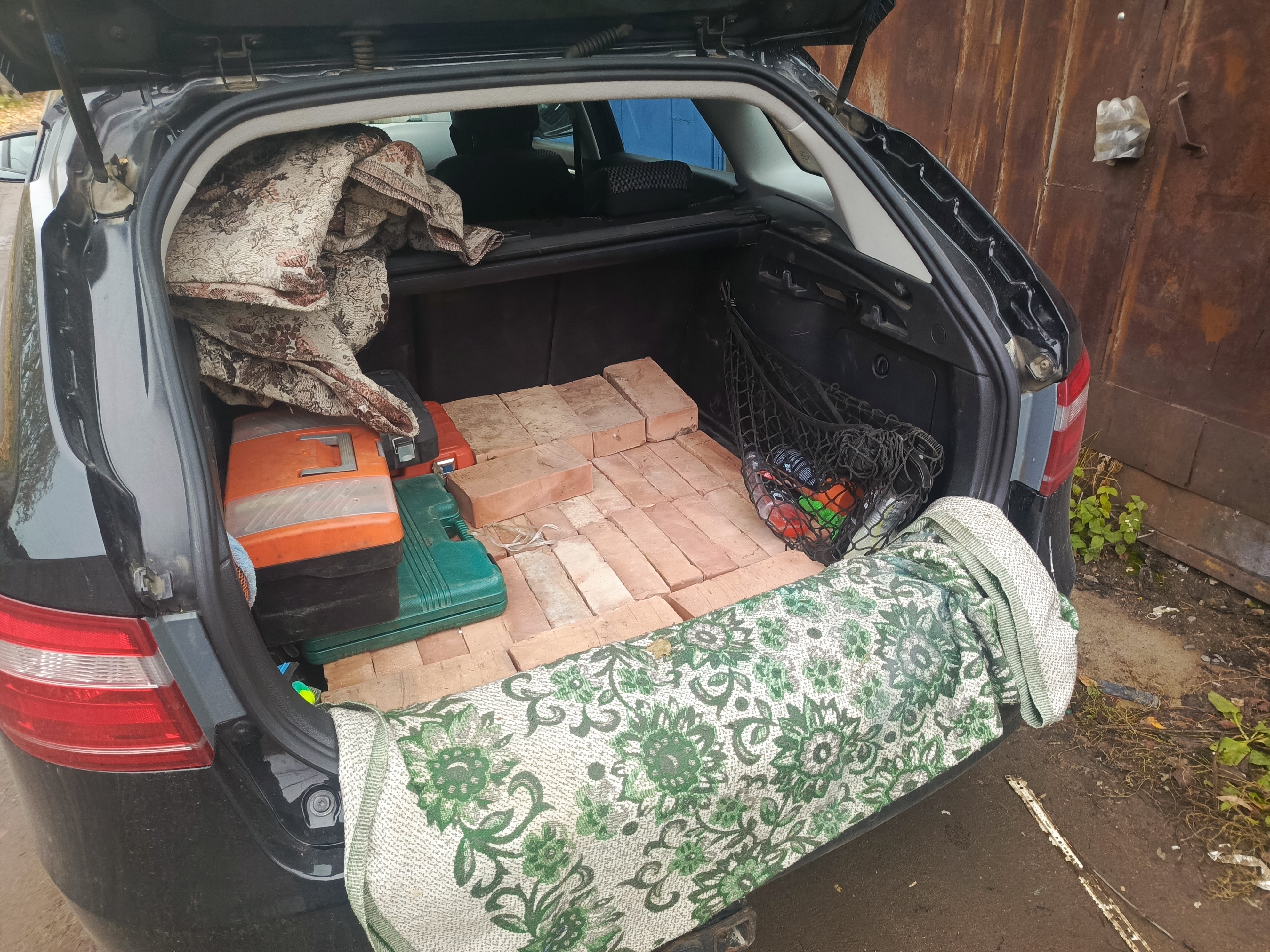

Автомобиль все так же радует своей практичностью и неприхотливостью. Может увезти около полутонны кирпичей и не крякнуть (проверено 3 раза). Крайний раз была ходка с 90 шт.
Дiдова радость)

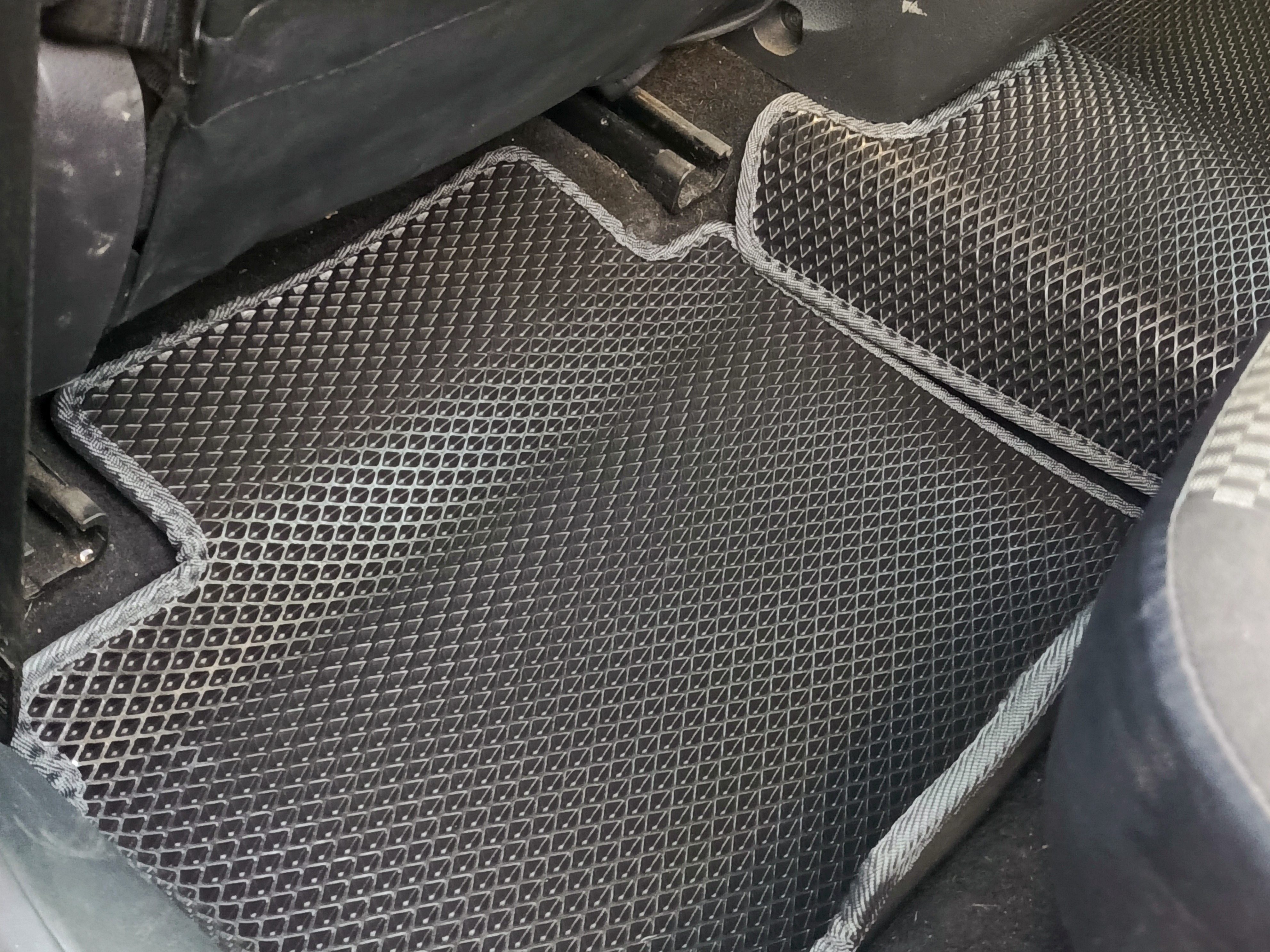

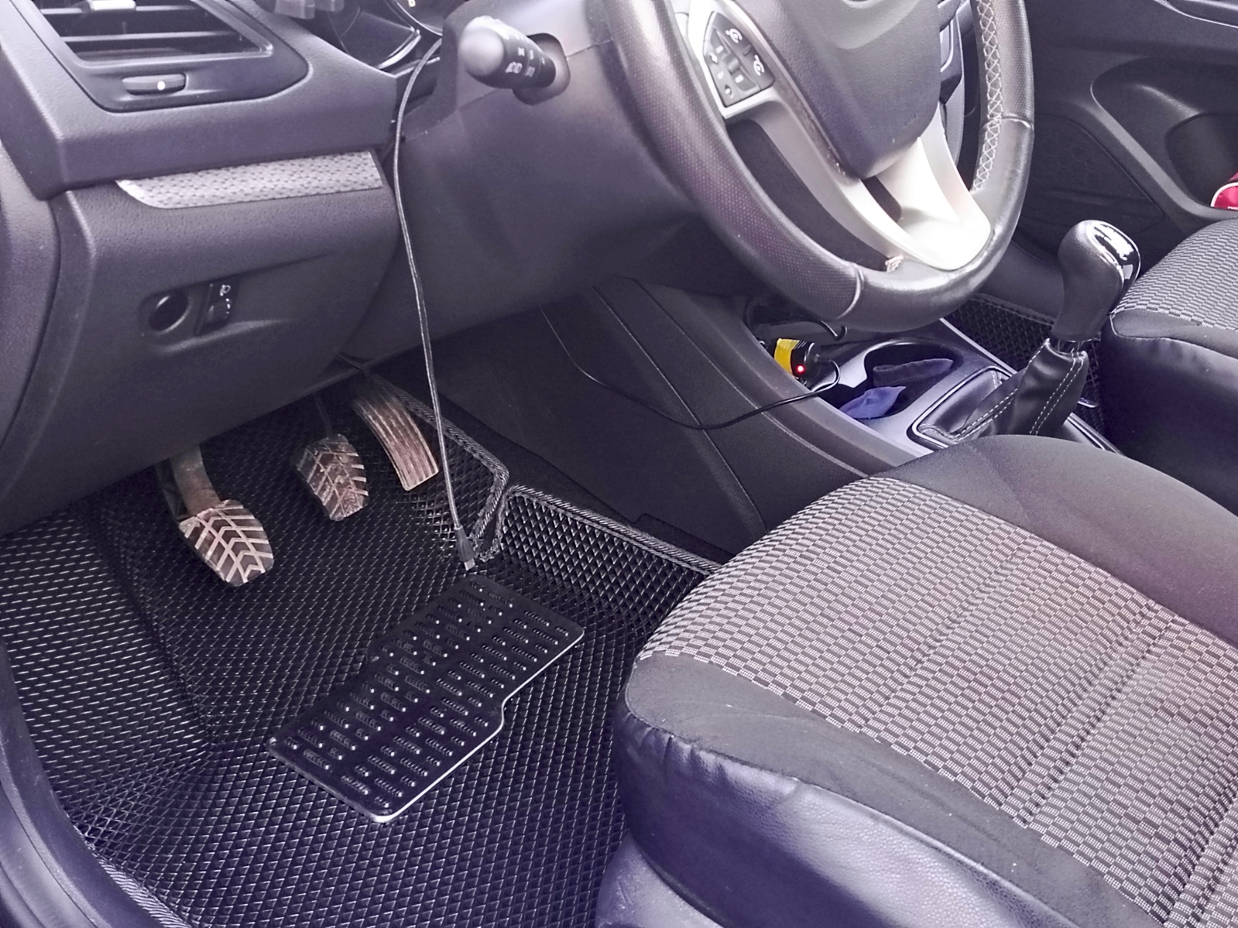

Из нового: коврики в салоне.
Опять EVA, но с высокими бортиками. С учётом того, что я постоянно езжу куда-то с дочкой и своим зоопарком - более чем обоснованный вариант.

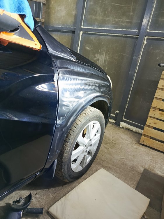

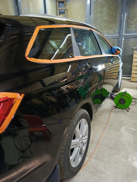

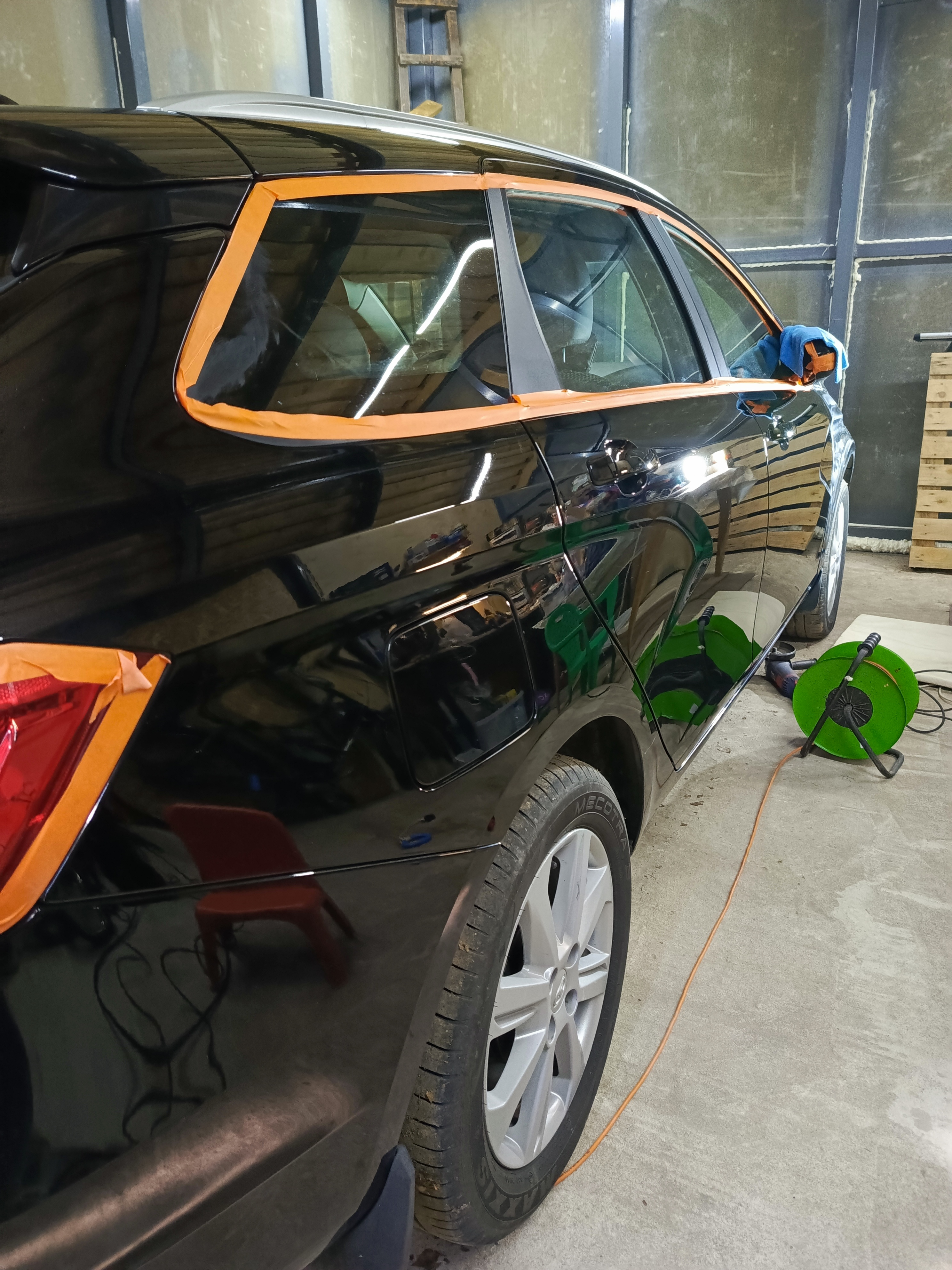

В первую половину отпуска на даче удалось слегка отполировать кузов, а то за три с половиной года ежедневной эксплуатации лак совсем утратил свой блеск.
Вытащил из гаражных запасов все свои просроченные пасты для полировки и начал шуршать. Сначала намыл кузов хорошенько, затем поэлементно начал приступать к полировке: абразивной пастой слегка, затем финишной.
Цели убрать все царапки и паутинку не было, хотелось навести лоска.
После завершения работ с пастами, натер кузов воском карнаубы.
На радость мне, такой "полумеры" хватило, чтобы напомнить мне о том, какая Веста была в автосалоне.
Думаю, еще на годика 2 хватит такой полировки, в потом сделаю еще.
