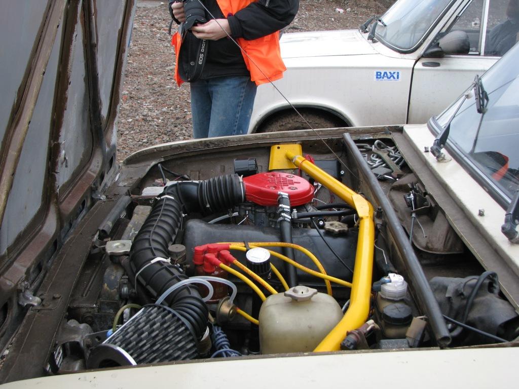

Ну все по мотору закончил пока, летом в Москве если силы и желание будет поставлю кованые заниженные поршня, облегченые шатуны, коленвал с неполными противовесами, и облегченый маховик, а так пока нормально поставил вал, разрезную, сдвинул фазу, получился достойный "моментный" городской движек, единственное что мне кажется, что передачи коротковаты стали надо главную пару 3.9 поставить, для него в самый раз будет. :oops:

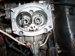

Вопрос такой, нашел на разборке карбюратор СОЛЕКС Спорт 24х24, промыл, перебрал, все сделал кроме электромагнитного клапана ХХ, его просто вывирнул но не до конца, трабла такая, на первичной камере не может ехать, дергается глохнет и т.д. когда нажимаешь газ в пол, мотор взревает и машина срывается с места, почему глючит первая камера, может быть проблема в клапане, или я перепутал эмульсионные трубки, когда разобрал одна трубка была тоненькая а другая толстая.
Поделиться сообщением
Ссылка на сообщение
Поделиться на другие сайты
это солегз 21073 (от НИВЫ)!!! СолегзШпрот это 24*26....
А может малый диффузор неправильно поставлен???? Клапан ЭПХХ этот работает только на холостой ход и принудительный холостой ход.
Проверить ГДС тоже не помешает.
Ссылка на сообщение
Там малые диффузоры одинаковые. Причем когда полностью открываешь два дроселя то вторая камера начинает раньше пылить. Видимо воздушный жиклер не тот стоит 165 многовато надо 125 поставить.
Ссылка на сообщение
воздушный жиклер 1 кам. должен быть 165, а 2 кам. - 125 в стоке!!! Они перепутаны у тебя!!! а топливные там наверное 97.5 в обоих камерах??? Если так то это колхозили под двигатель 2108 с объемом 1300!!! 8-)
Ссылка на сообщение
Ага я так и понял, они ещё ускорительный канал со второй камеры в первую перевили, я его обратно вернул, а у 2108 1300 стихиометрия другая чтоли, вроде объем тотже и шипко отличатся не должен, я по таблицам посмотрел и если в обе камеры воздушный 125 поставить а топливные 97.5 то бегать не плохо должна, так как соотношение бензин воздух будет 0.7 то есть хорошая мощьностная смесь получится, а разбавить её можно пассивным наддувом за дроссельными заслонками. И кстати у него воздушный жиклет сделан вместе с эмульсионной трубкой, где вообще можно эти воздушные жиклёры купить?

Короче всё сделал! Сосало воздух из под нижнего фланца, шлифанул и нормально. Ну я думаю 1.0 трудновато будет сделать особенно на карбюраторе 85 года выпуска и моторо отошедшего 115тыс :) , поэтому уже учитываю погрешности.
