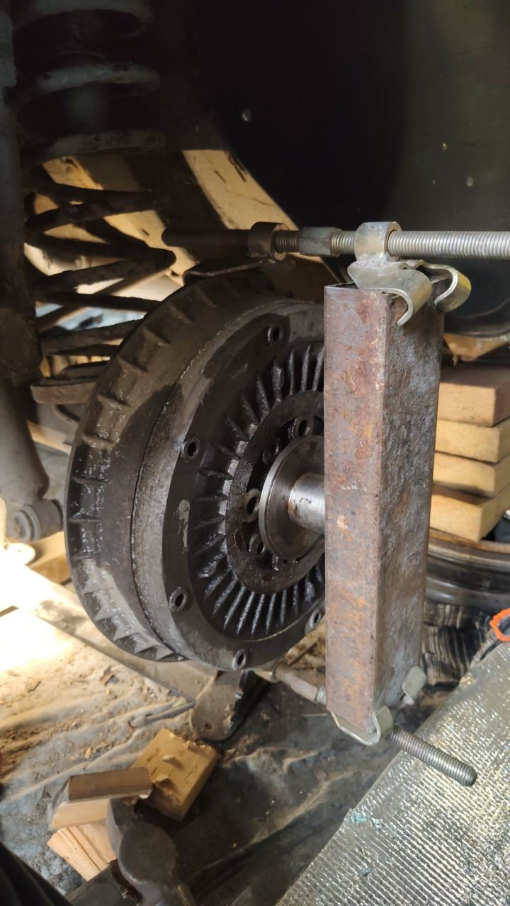

А вот барабан ну никак не хочет слезать: и стукал его, и грел, и пшикал смазкой - дай бог на 0.1мм туда-сюда двигается, а может и не двигается вовсе. Ладно, думаю, может акб уже зарядился, ключ на старт, загорелись лампочки на приборке, и... нифига - мало зарядился. Ставлю аккум дальше на зарядку и продолжаю с пляски с бубном барабаном. Сделал импровизированный съёмник из стяжек для пружин, профиля и железяки, назначение которой уже не вспомню. Это не столько съёмник, а приспособление, чтобы держать барабан внатяг, пока я там его стукаю, в моих мыслях это должно было помочь. Хотел даже за перфоратором домой сгонять.

А так, надо смотреть состояние цилиндров, если сильной выработки нет и ржавчины на рабочей поверхности ещё не вылезла, то и ремкомплект будет в пору. Новые тоже как повезет, ещё и стоят дорого.
Барабаны можно поискать на Авито, там можно найти два, по цене одного в магазине.
Но если всё же запустить мотор, то лучше сначала сорвать старые барабаны с места и оценить их износ. Новые сейчас в большинстве случаев идут с биением и их желательно протачивать.
Есть у меня два барабана, были рабочие. Надо снимать и смотреть. Если актуально, то могу пересилить лень и снять их.
