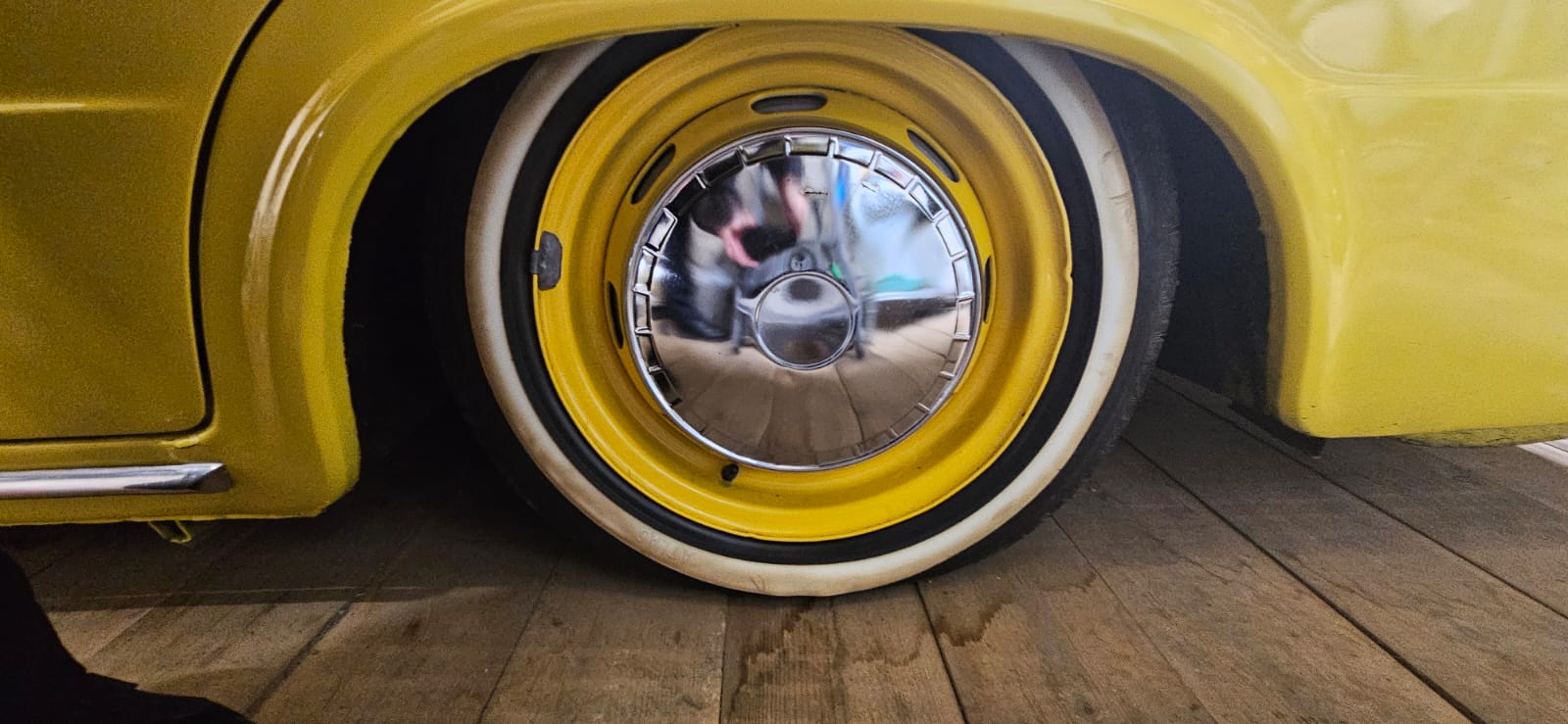

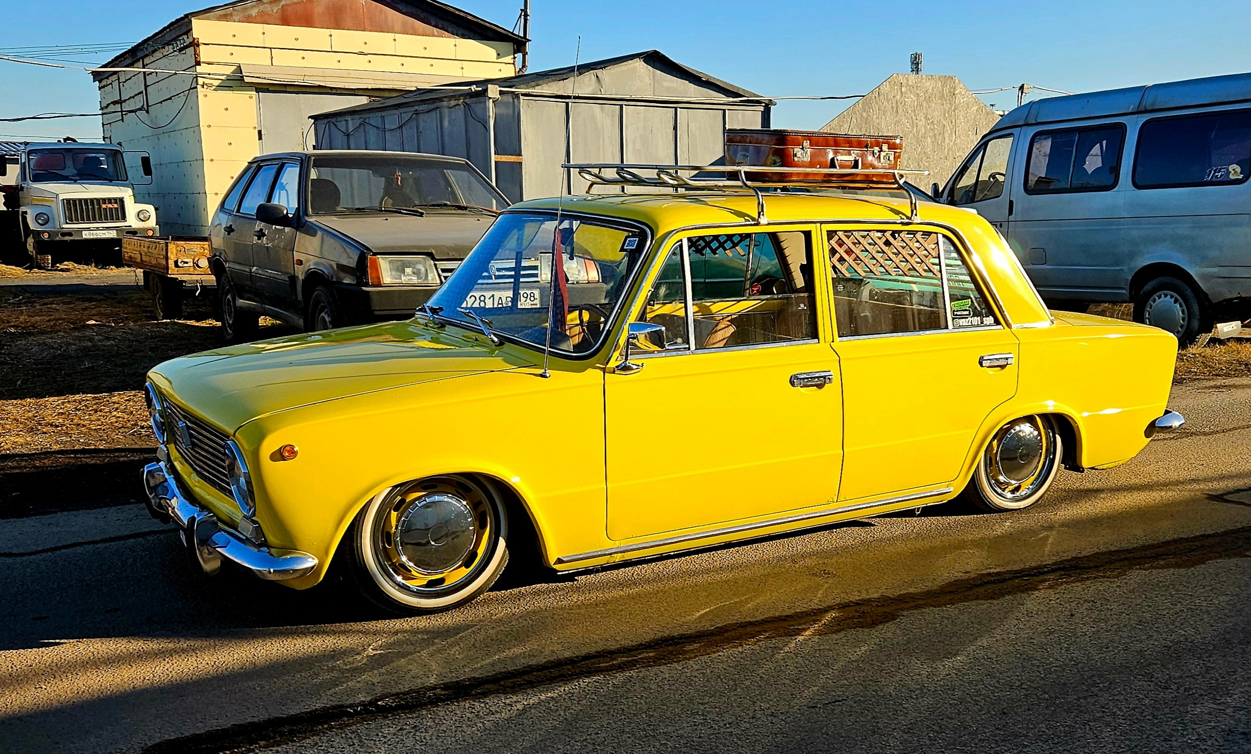

Готовимся к сезон. Выкатились из гаража после зимней спячки. Жулька пока стояла успела сломаться. Каким-то образом выскочил пин из пульта управления пневмой и клапан на сброс воздуха перестал работать, потекла помпа. После пару десятков метров помпа самоизлечилась и перестала течь... как так, непонятно. Все равно будет заменена.
Кроме того за зиму были заменены вайтволлы на вайтбенды. установлены коврики и часы.
Ждем 13 апреля, надеюсь погода не подведет!!!
А от чего стоят солнцезащитные козырьки? Волга?
2 часа назад, Кирилл 210740 сказал:
Да, переделаны от 21 волги.
на обои рабочего стола)))

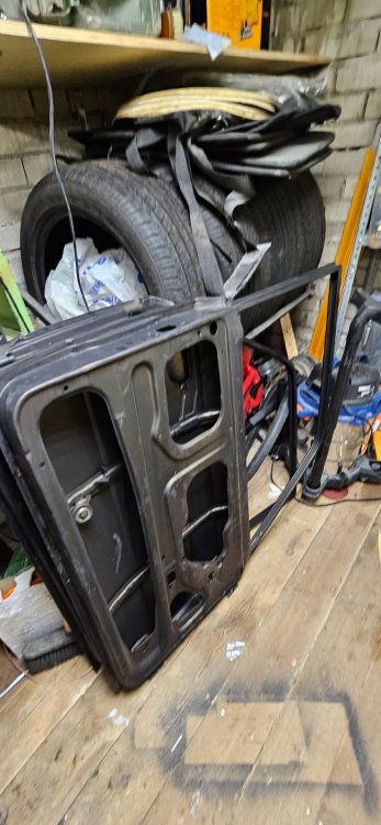

С новым годом форумчане!!!! Не устраивает меня полезшие пузыри по кузову, поэтому потихоньку покупаются запчасти. Отчаялся я искать б.у двери, да и кузовные элементы. На авито продают откровенный хлам за крепкий ценник. На фучах были приобретены, пока, две передних двери по цене 7900 за шт. Летом эти же двери у тех же продавцов стоили по 6000. Скоро опять малярка))))
Да, тоже думал себе дверку новую купить, да ценник быстро меня отрезвил :crazy:
Цвет тот же будет?
Только что, SP038 сказал:
Цвет тот же будет?
да, в целом ничего не измениться и никто оне заметит, если не сказать)) Да я устал искать двери около идеал, а восстанавливать по цене выйдет, что новую купить если не дороже.

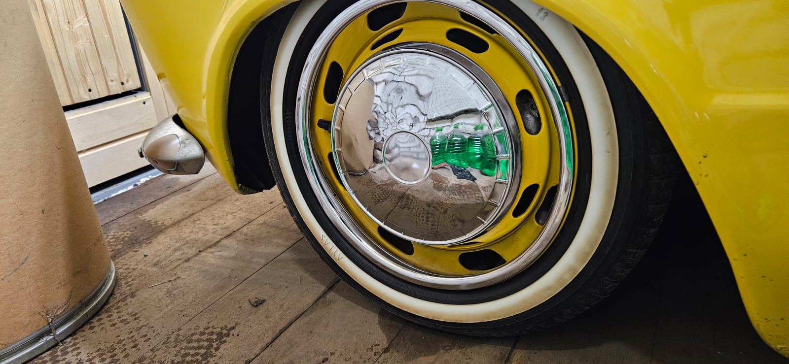

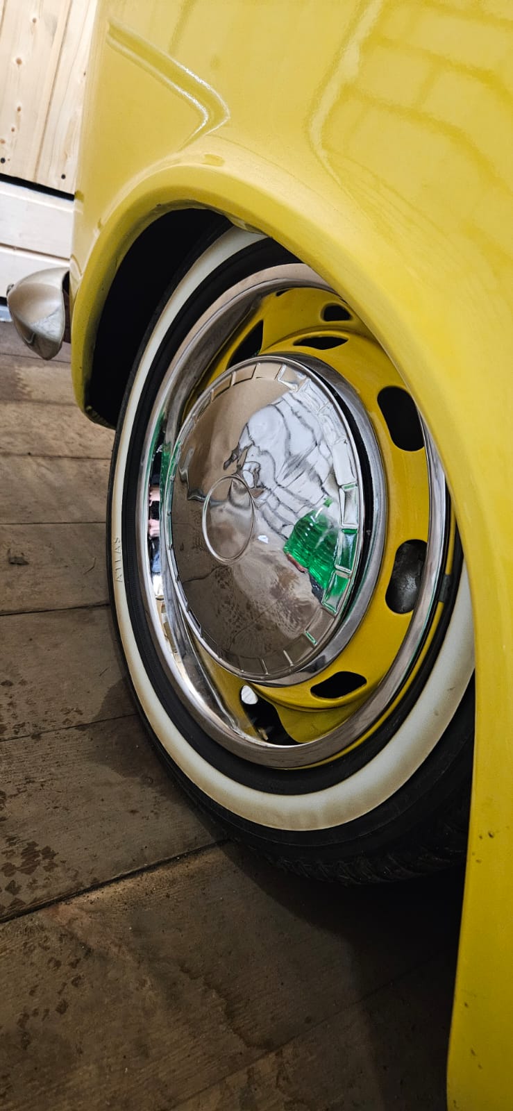

Скоро уже начала сезона, начали приходить тюнячки. Первым были найдены и заказаны "трим ринги". Скорее всего китай, встали плотно. Мне кажется колесо обрело законченный вид. На последнем фото пример без кольца. Цена крепкая 6к. Дальше хром зеркало в салон и думаю нужно ставить музыку.
verhoil, не подскажете размер резины и модель? Из-за вайтволов не видно..
1 минуту назад, ghostrider сказал:
модель не помню. обычная матизка 155/65 r13 + установлены вайтбенды

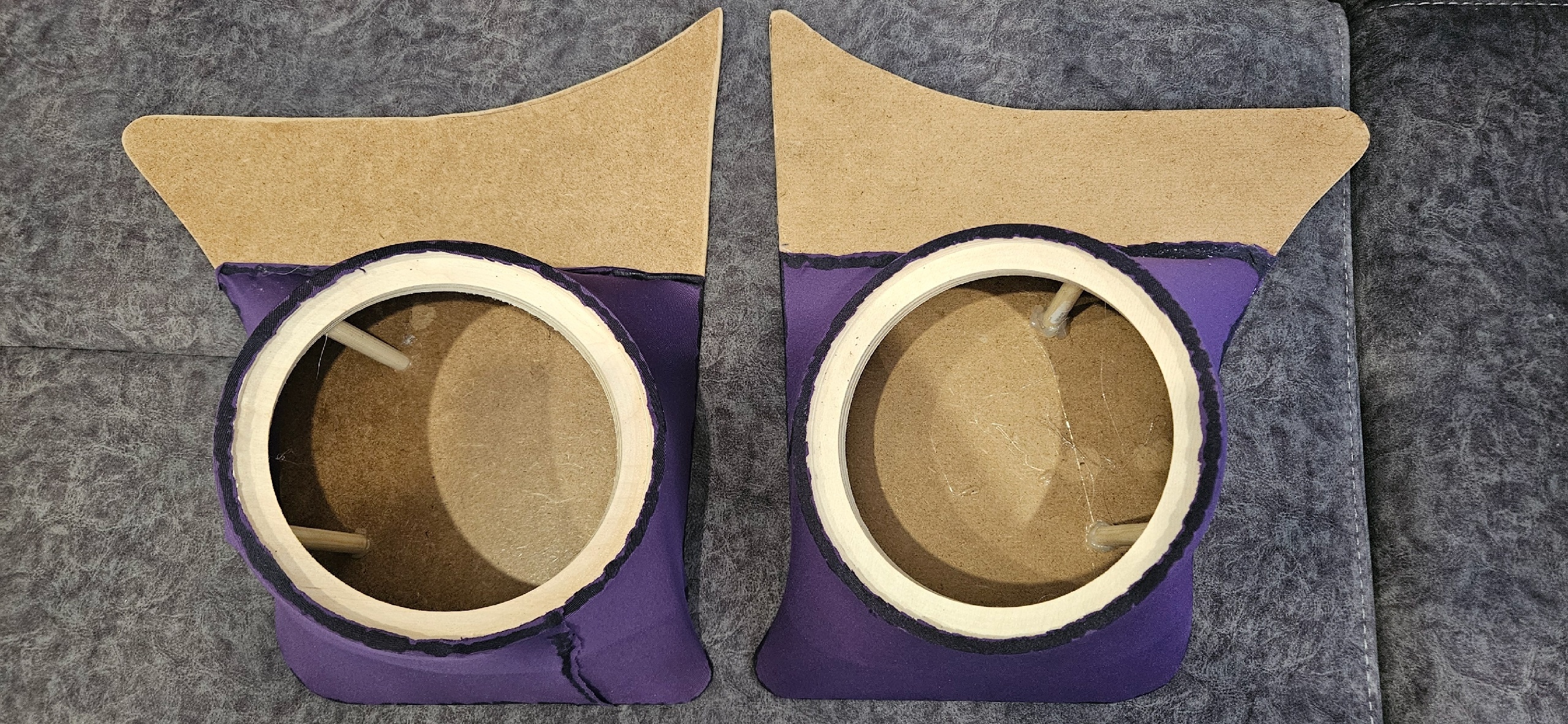

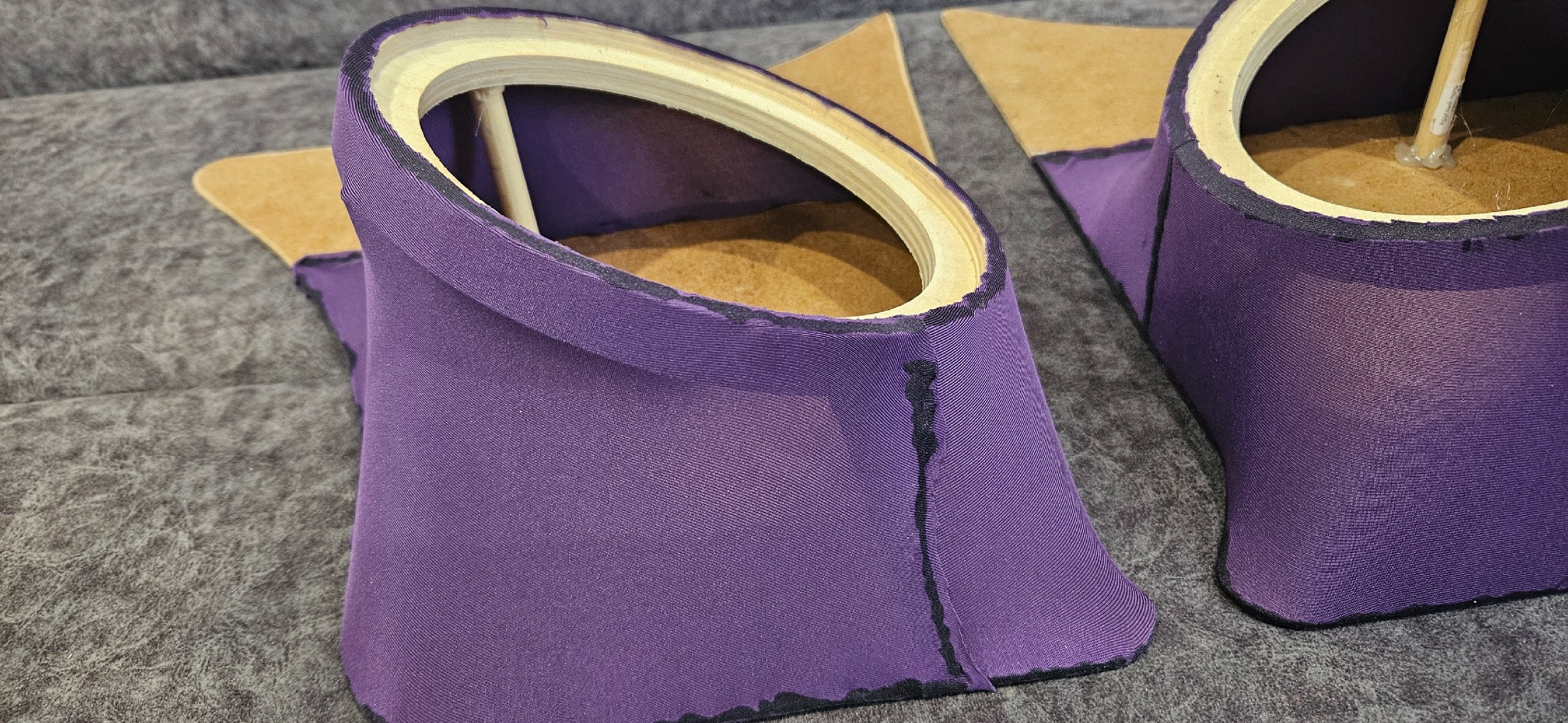

В машине стоял приемник видеотон переделанный в современный с блютузом и иной роскошью доступной современным магнитолам.Но захотелось все таки современную процессорную голову и нужно было куда то установить динами. фрон решено было сделать в кик панели. Дальше будет несколько постов как сделать самому кик панели из стекловолокна.
для первого этапа понадобиться: термоклей, лайкра, кольца динамиков, супер клей, плита ХДФ 3 мм, круглый погонаж деревянный 10x1000 мм.

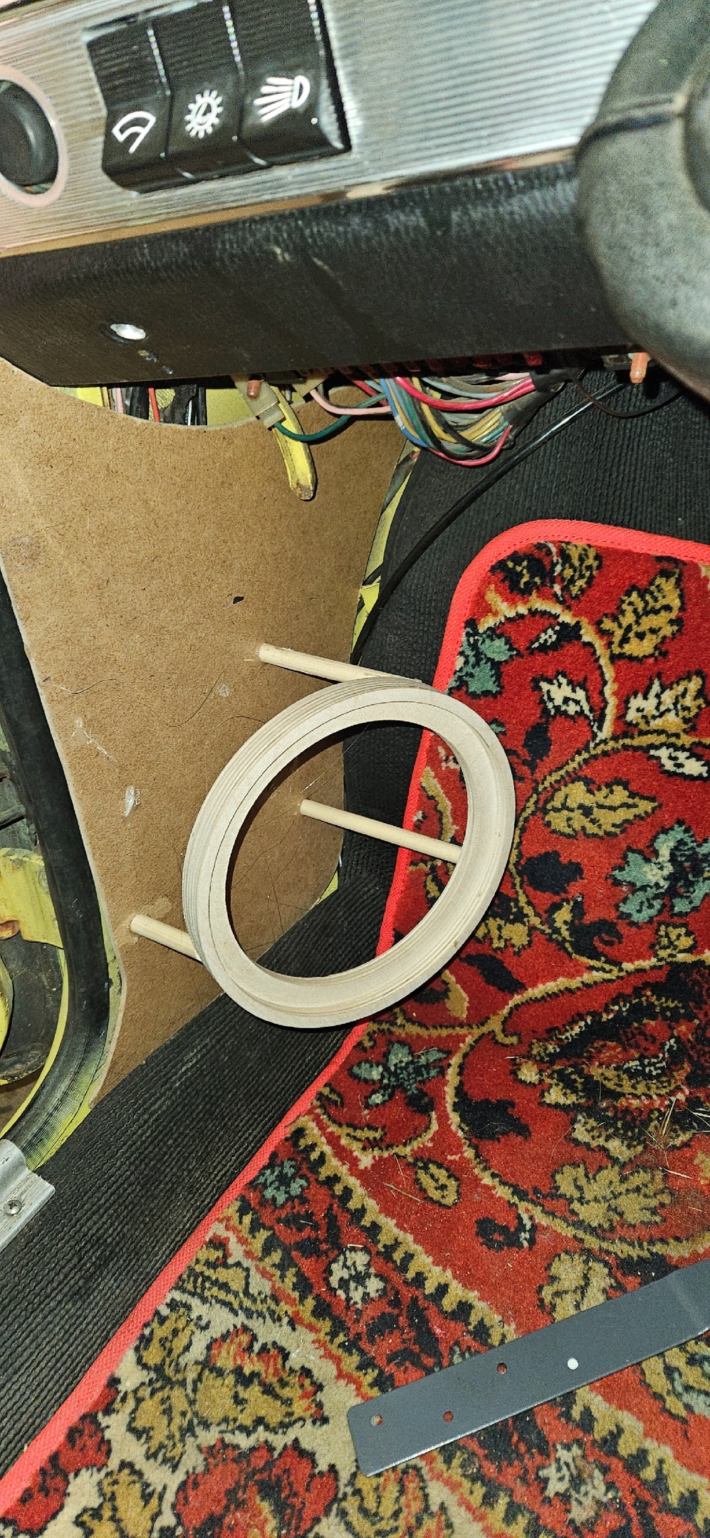

1. Штатные кик панели берем за основу. Прикладываем, обводим, вырезаем.
2. делаем опоры кольца динамика. я выбрал, чтобы немного динами были развернуты ко мне. вырезал бобышки 5, 10, 12 см.
3. далее мерим кольцо и ставим как удобно вам не забывая про магнит колонки и посадочно место динамика.
4. Берем пистолет с термоклеем и приклеиваем бобышки к нашей вырезанной кик панели
5. приклеиваем к бобышка кольцо динамика и мерим все на машине.

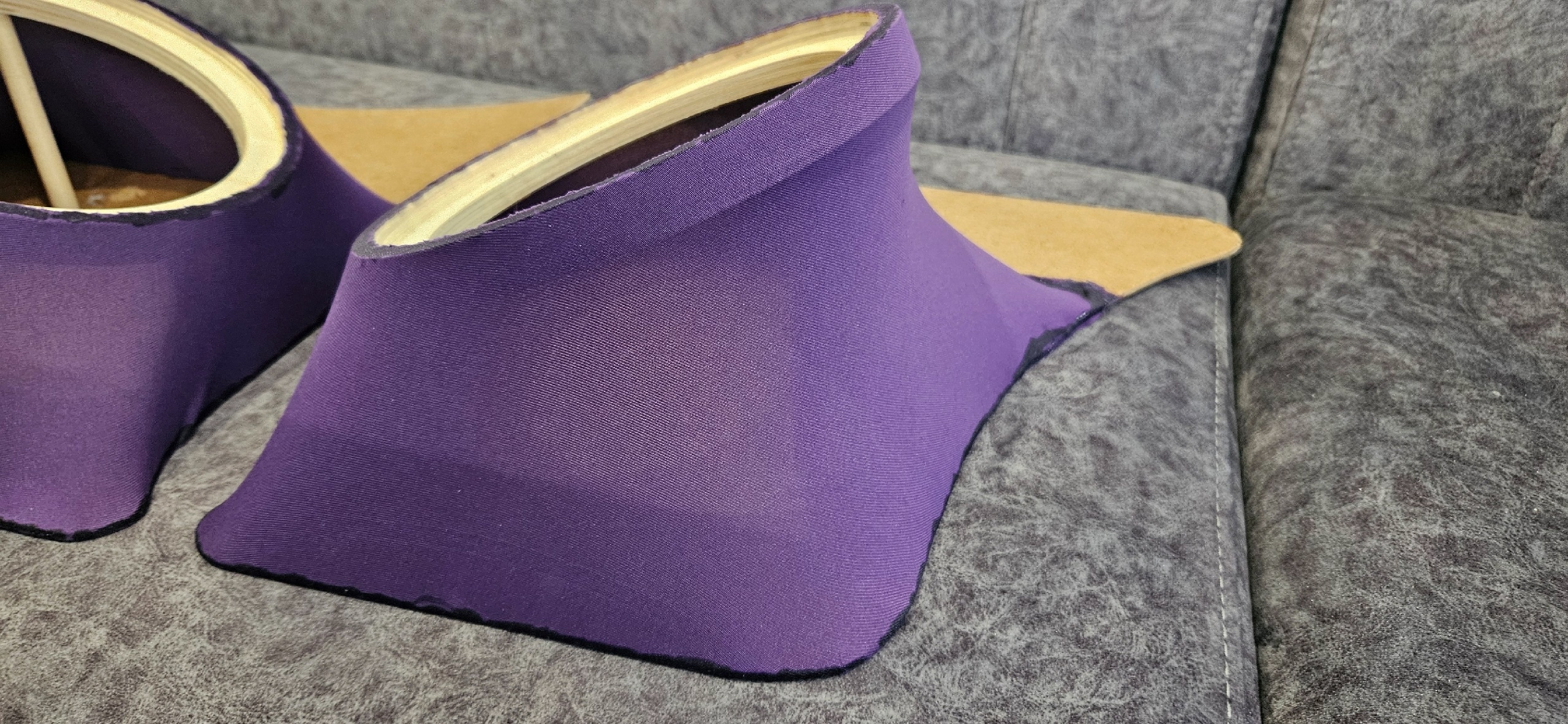

6. берем кусок лайкры (можно женские колготки) обтягиваем и делаем натяг. Лайкра прекрасно клеиться на суперклей.
поскольку форма сложная, без шва приклеить лайкру не получается, но шов потом мешать не будет.
продолжение следует.

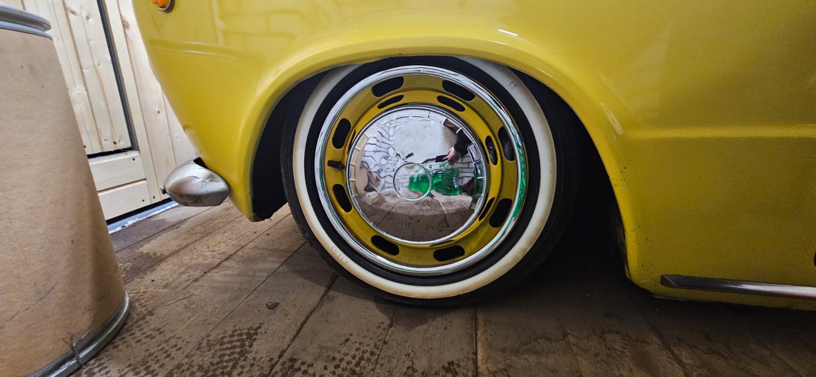

Погода в Петербурге радует, чувствуется глобальное потепление. На улице в районе 10 градусов тепла, сухо и светит солнце, но еще очень пыльно. За время стоянки машинка покрылась гаражной пылью и решено было приоткрыть сезон выехав на мойку. После мойки были поставлены "ТРИМ РИНГи", публикацию о покупке которых была чуть ранее.
