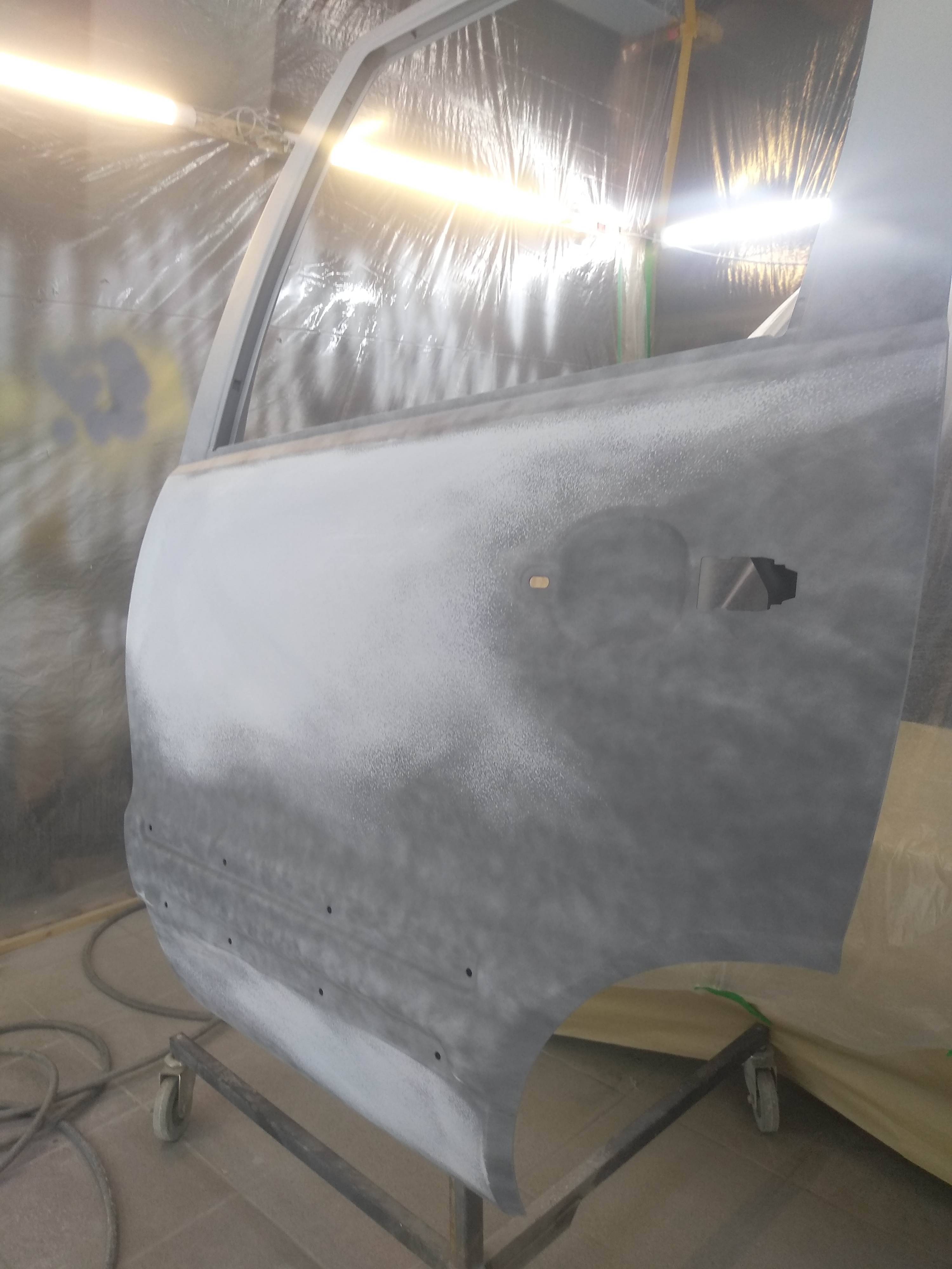

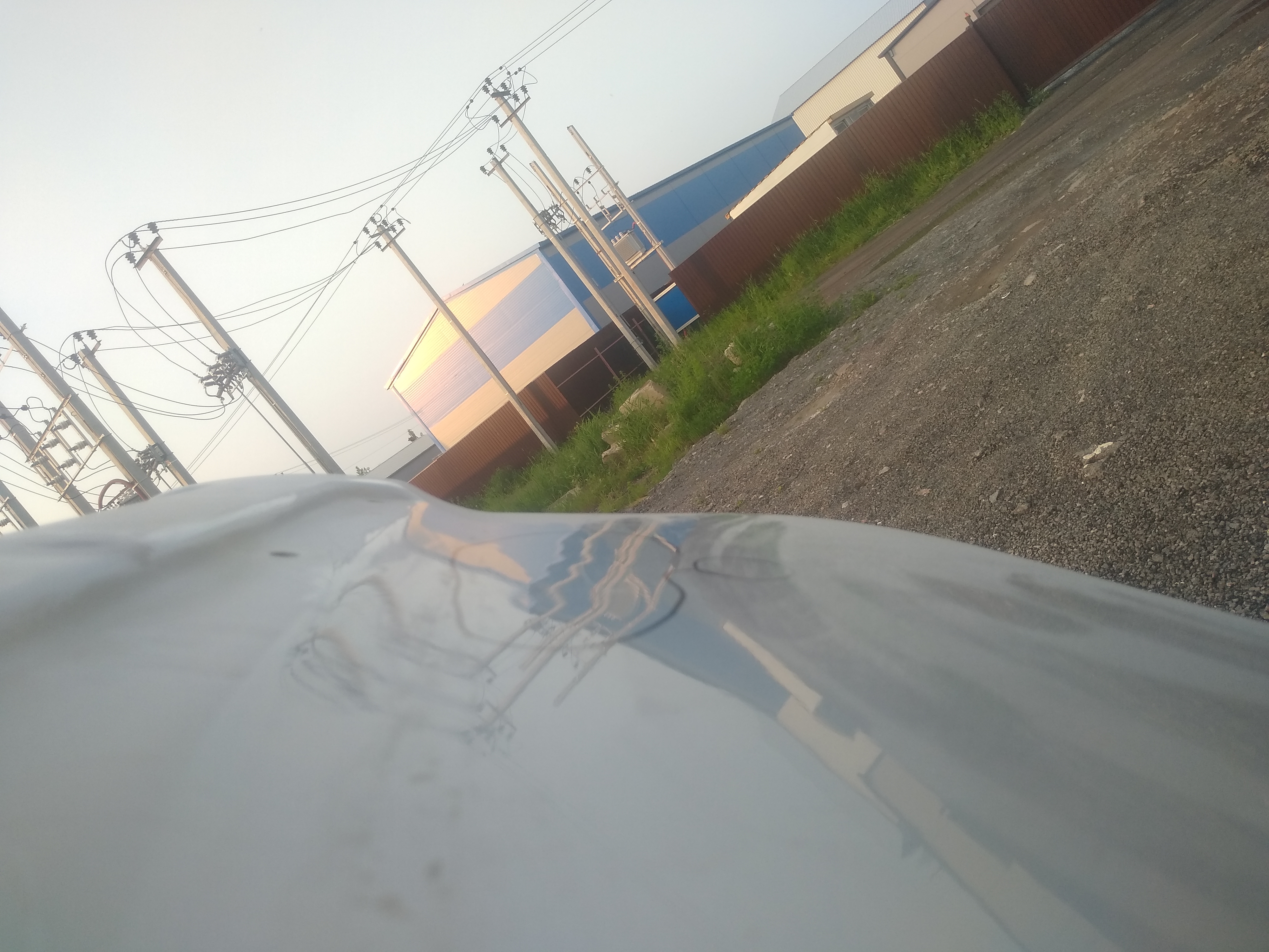

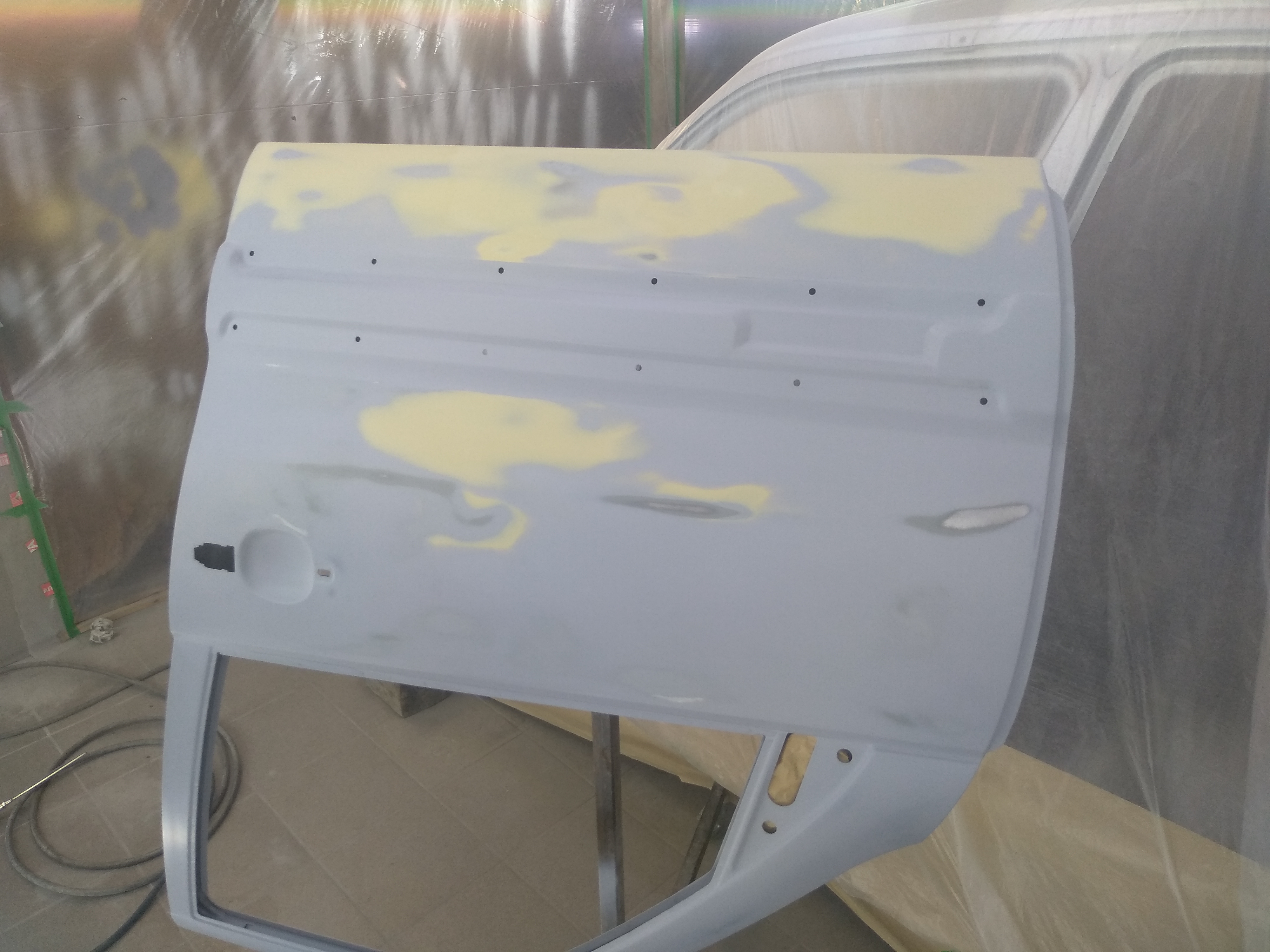

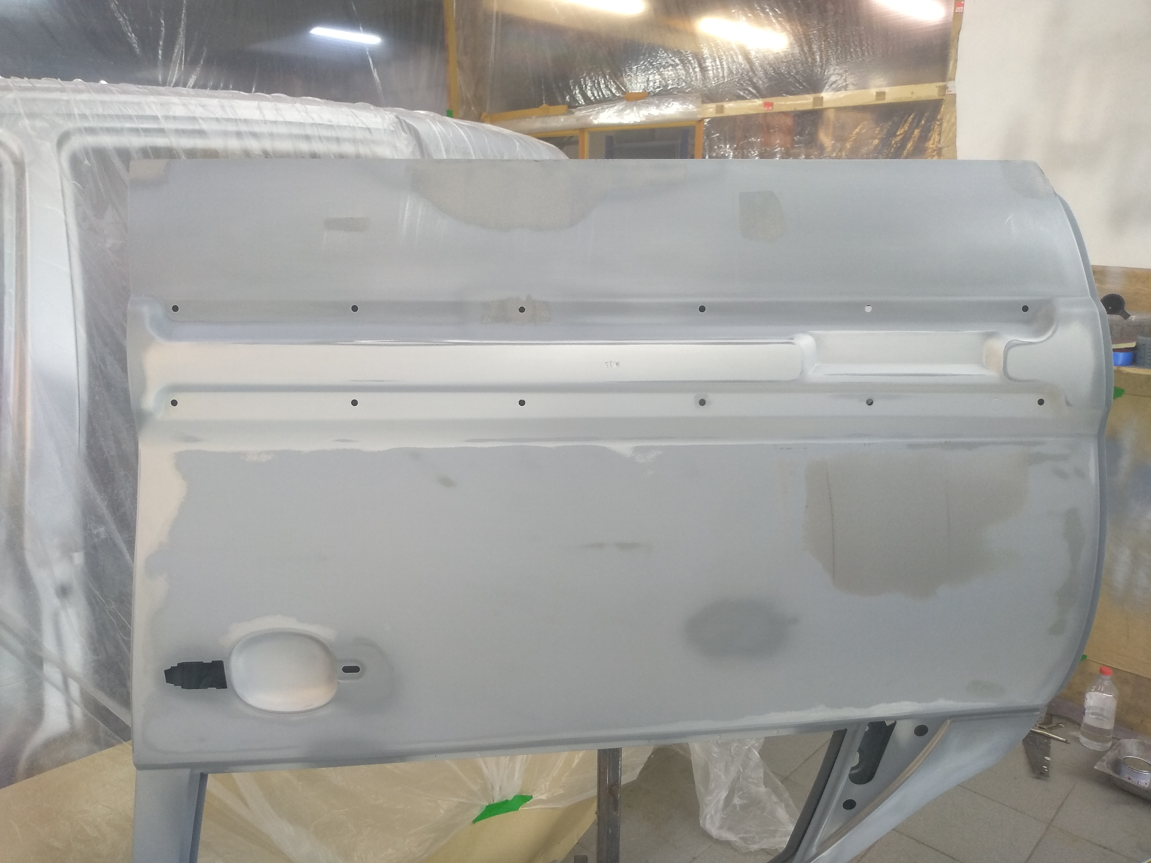

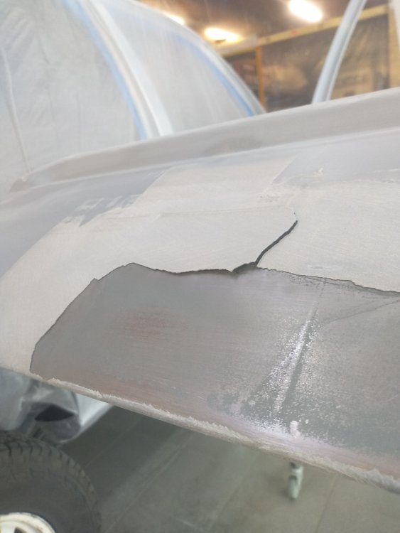

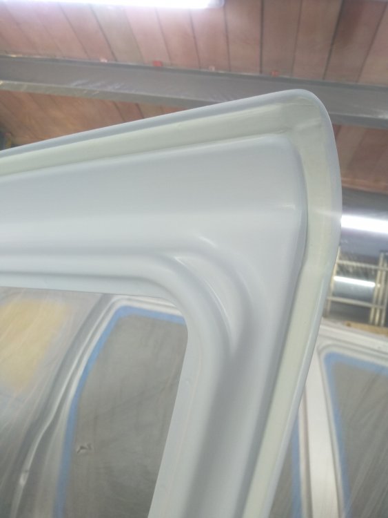

Если осенью успеешь накидать шпакли и залить грунтом, за зиму все что сможет, успеет просесть и весной/летом уже можно финишно перетереть все вылезшие неровности в зеркало. В идеале конечно на солнышко выкатить и прожарить или в гараже запечь))
Можно ещё ручки внешние накинуть, они иногда излишне давят на пенку у выемки под руку и создают деформацию. Лучше заранее осадить железо или подпилить ручку, хуже ей от этого не станет.

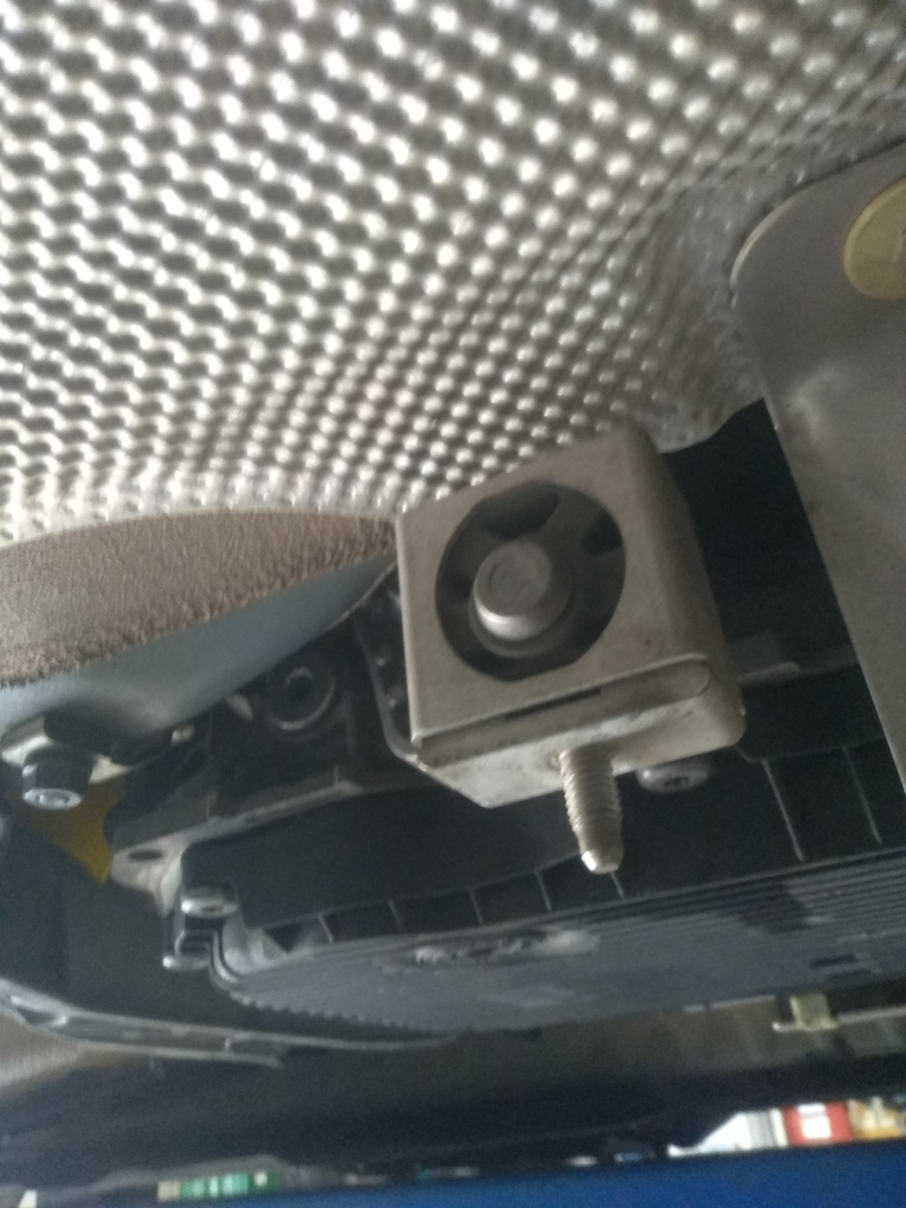

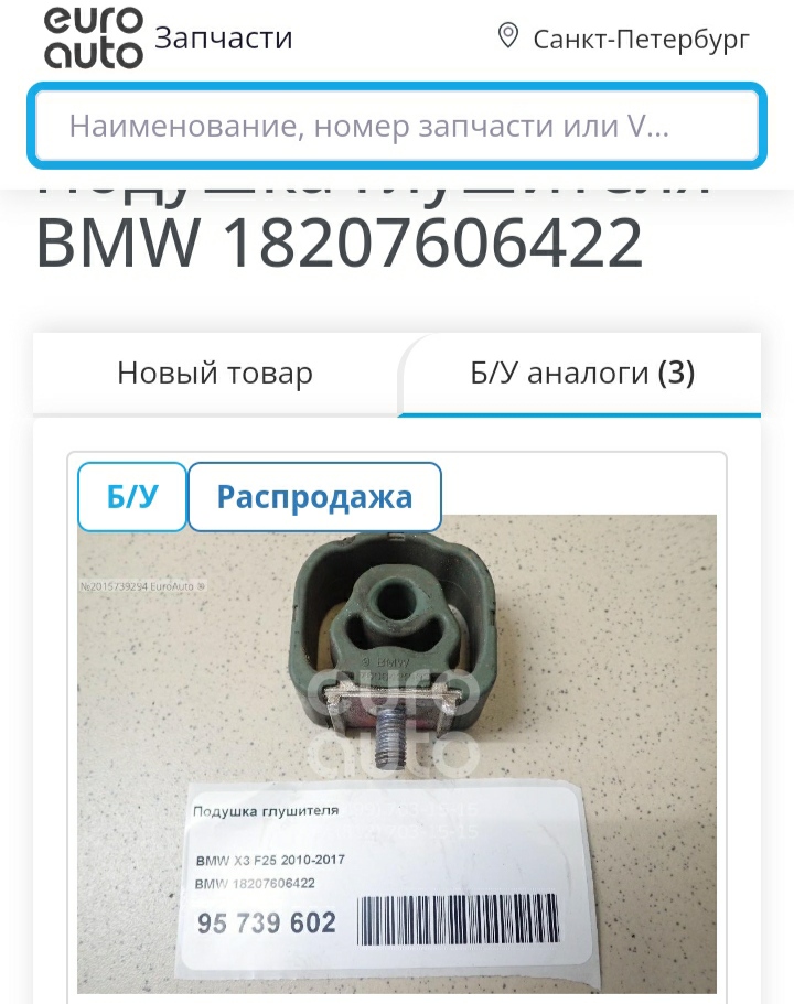

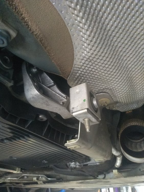

В 21.07.2026 в 20:13, MOISEART сказал:Жиза, тоже лопнула в месте крепления к кпп. Хотя и гофра на даунпайпе, и крепление там через пластинку - не особо жёсткое..
Тоже буду что то термодинамически-стойкое приколдовывать.
Подсмотрел тут интересный вариант от БМВ, рядом с КПП стоит жёсткая подушка в довольно горячем месте после даунпайпа, есть вариант подороже в термо экране(febi 182242), а есть попроще с разборки за 500р.
Так что если опять лопнет, пойду по заводской технологии.

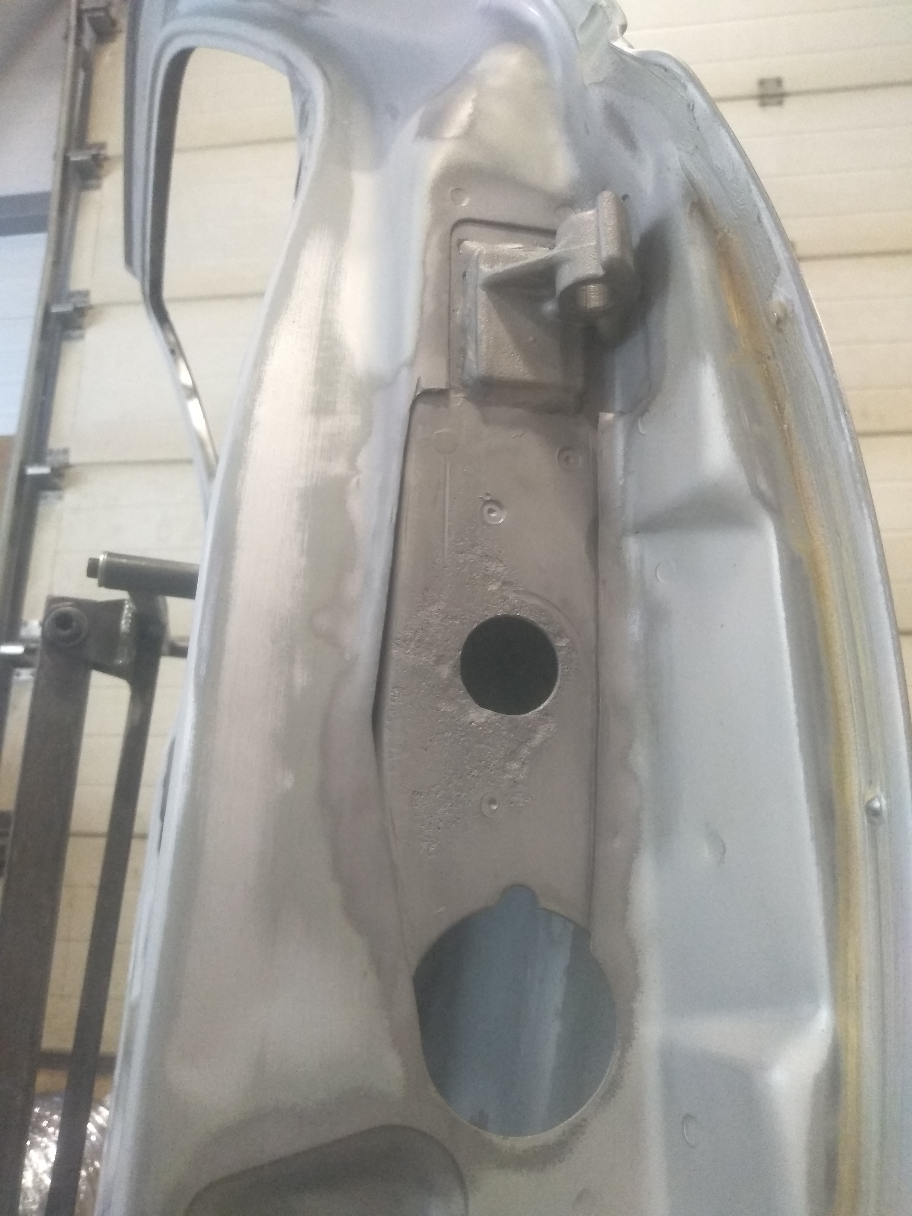

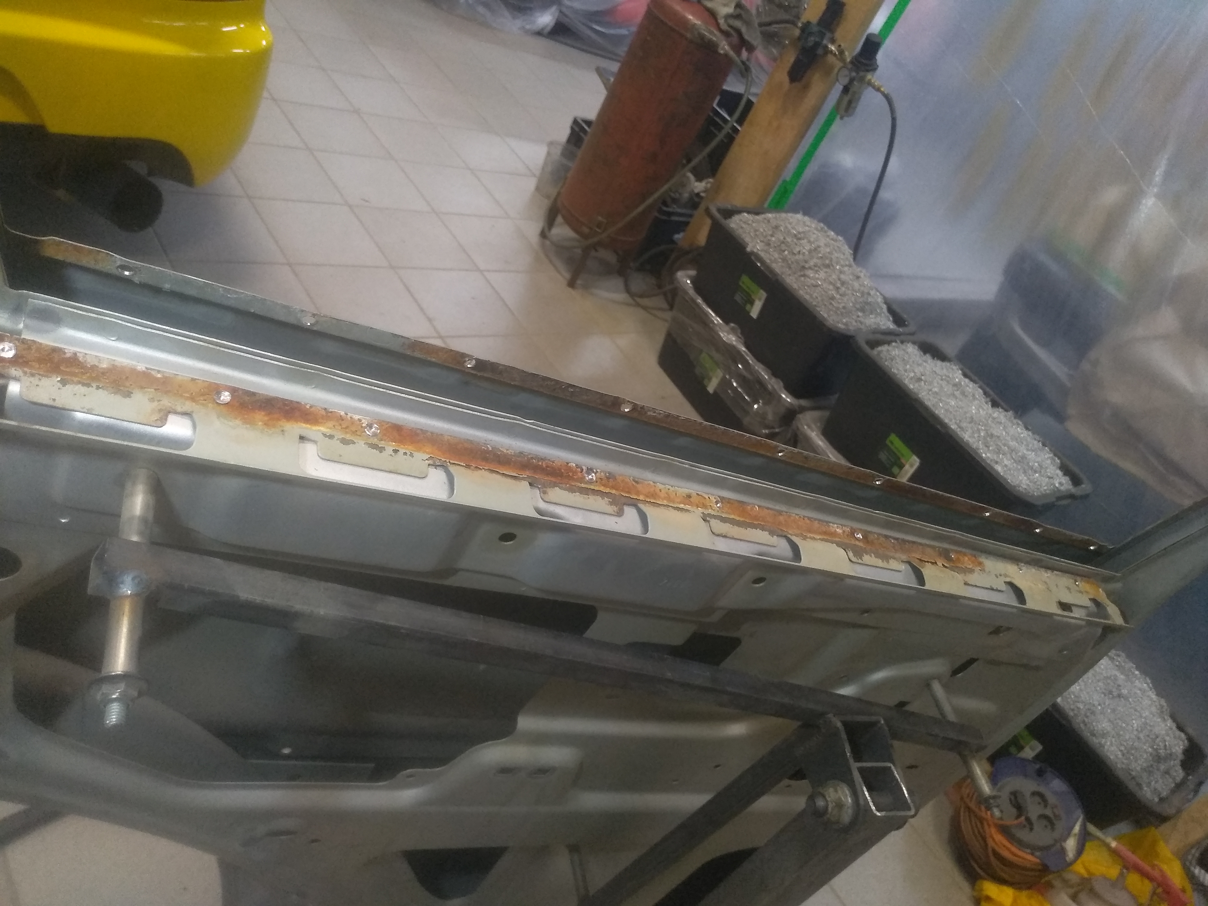

Казалось с новой дверью будет всё просто, но нет
Обидно что виноватым признали, теперь ещё и на все машины страховка взлетит

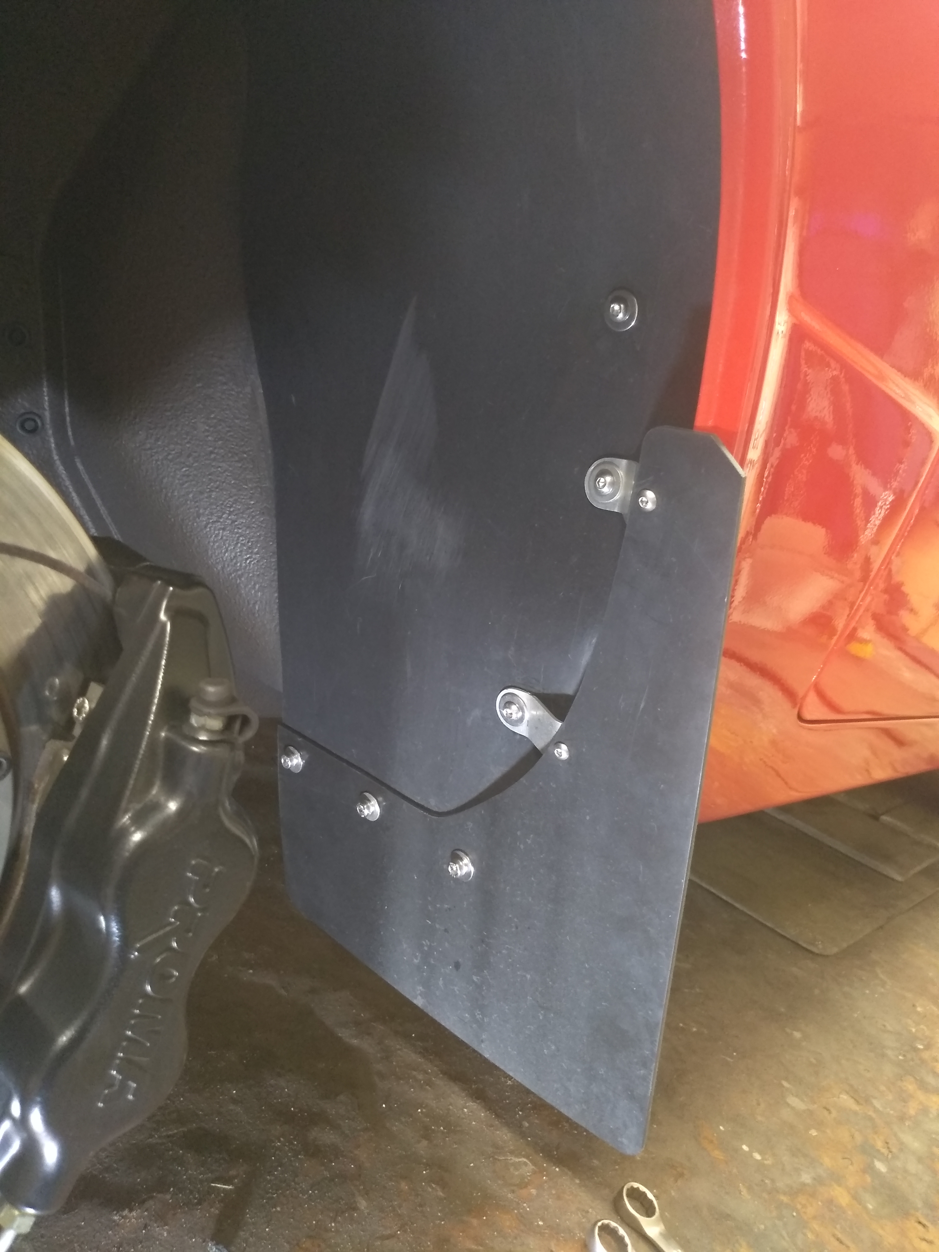

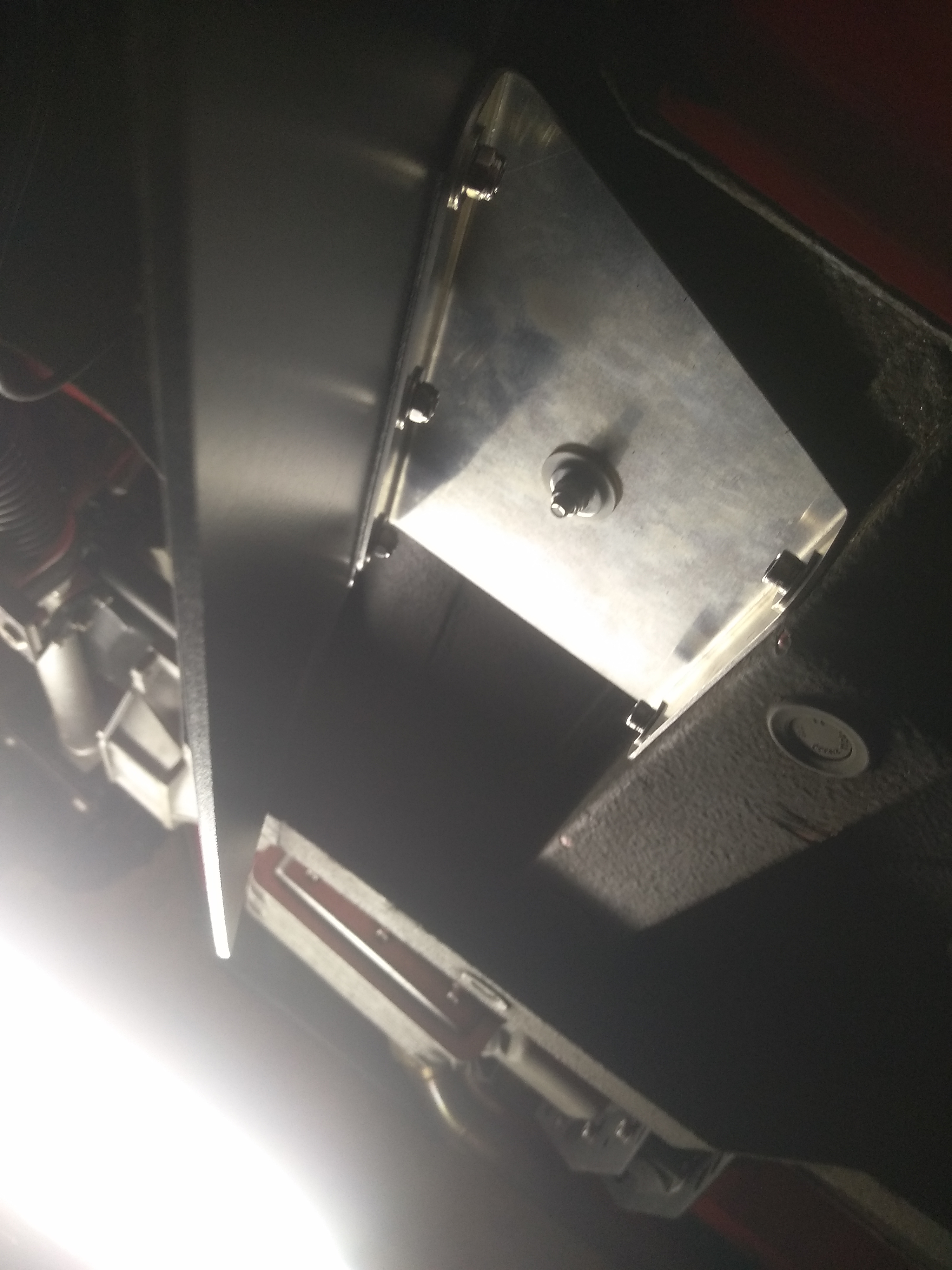

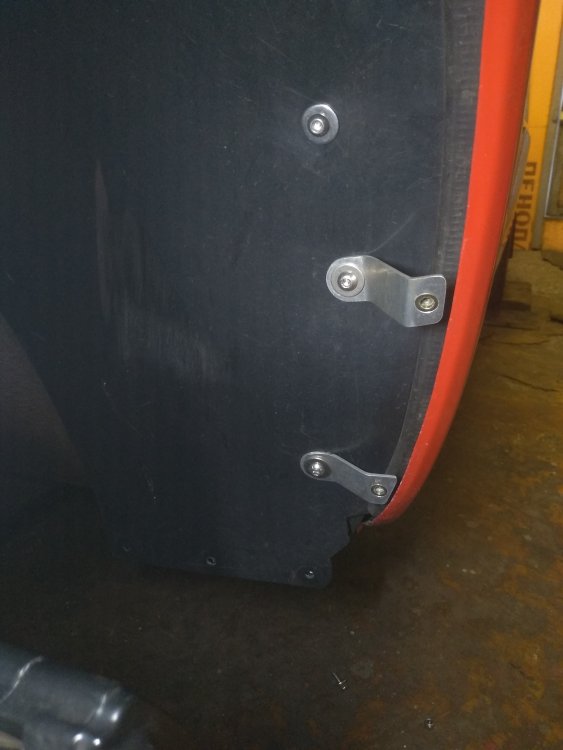

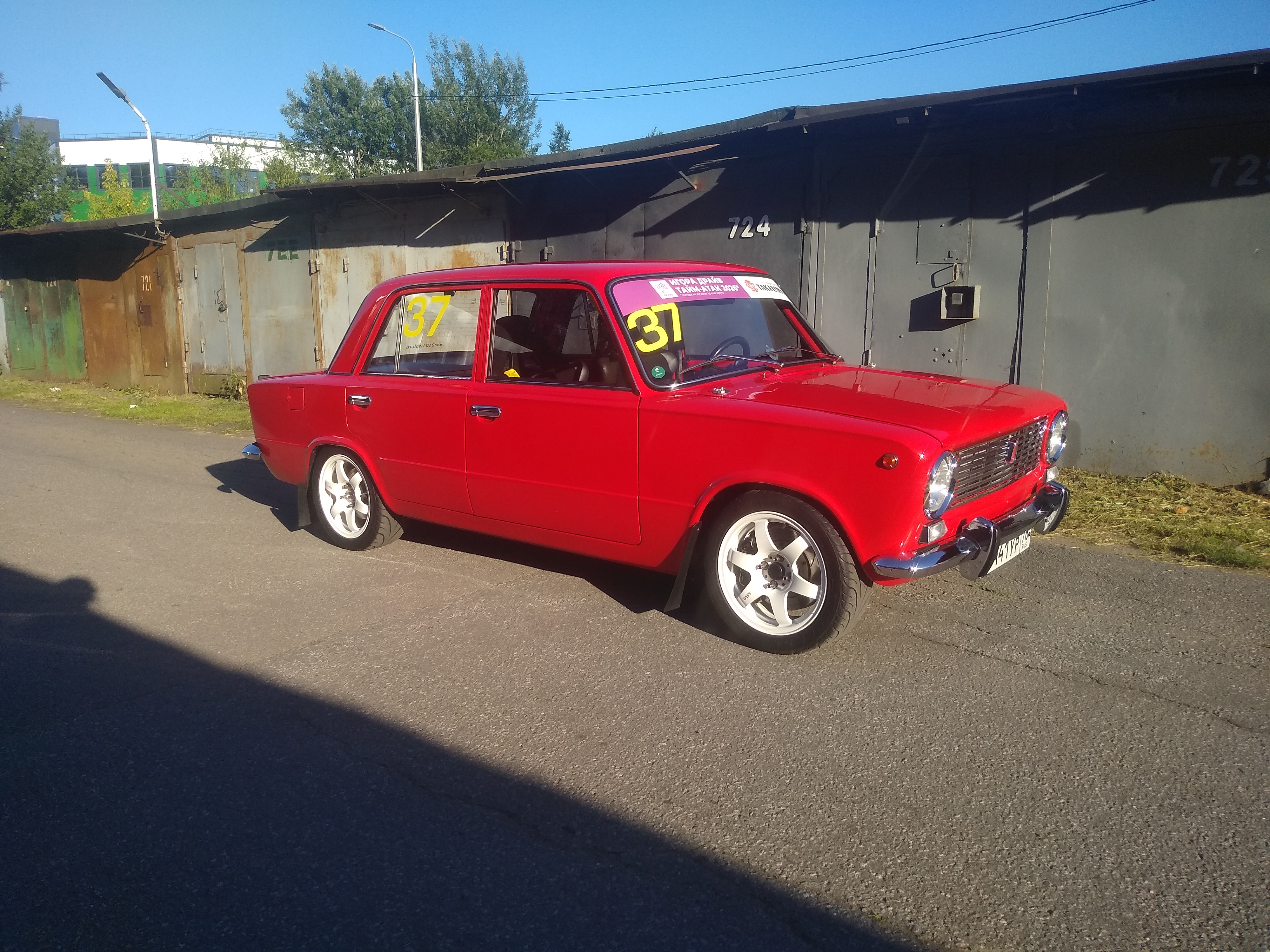

И самое главное, это надо было повесить брызговики, вот дотянул до последнего, теперь придется возиться сколы подкрашивать. Пришлось конечно изобретать, чтобы было надёжно и без сверления арок. За основу был взят универсальный материал с озона, толщиной 3мм, хотелось конечно потолще, но если форму будет держать, то оставлю.
Кронштейны изогнул из 2мм алюминия, угол наклона брызговика составил 17* от вертикали, как раз получилось продолжение арки. В дополнение закрепил ещё и к полу, через дистанционную втулку, в поперечном усилителе установлены резьбовые заклёпки, м6 самый раз.
С боковыми кронштейнами оказалось всё не так просто, тут уже изгибалось по месту и даже не с первого раза))
Форма брызговиков получилась классическая, даже сказал бы немного раллийная. Но функции свои выполняет на 100%. Кстати, если приглядеться, после поездки по мокрому на них остался отчётливый отпесоченный след от покрышки))
Вид определенно стал более завершенный)

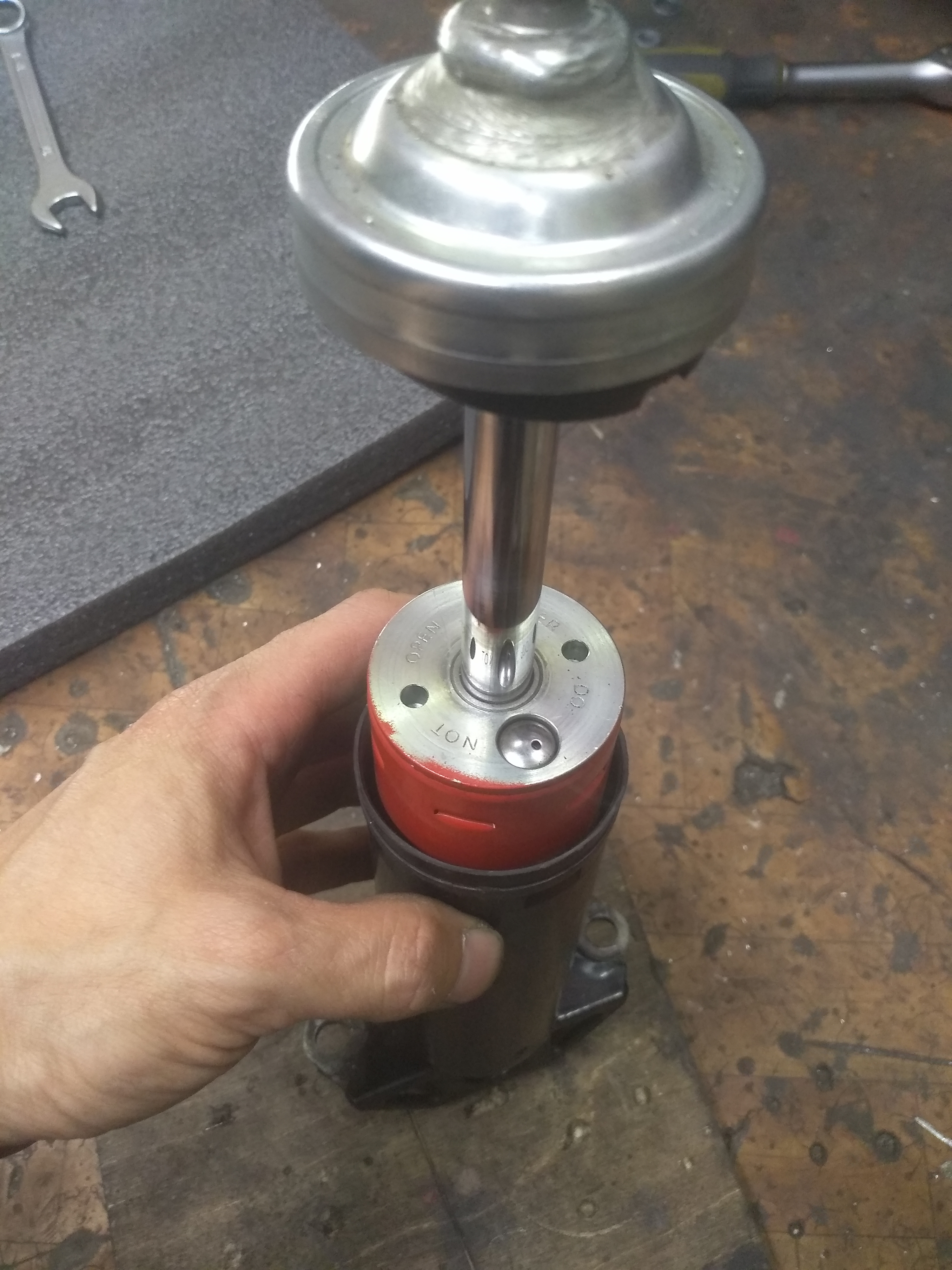

В день гонки опять обещали дождь, морально я уже был готов. Но надо было и технику подтянуть. И чтобы добавить держака, решил расслабить передние аморты, задние и так уже расслаблены(но хотелось бы мягче на мокрую гонку). Снял их и добрался до заветной кнопки на конях, всего то надо нажать и повернуть шток против часовой стрелки, там всего три режима, так что особо выбирать не приходится) Стало помягче, уже хорошо.

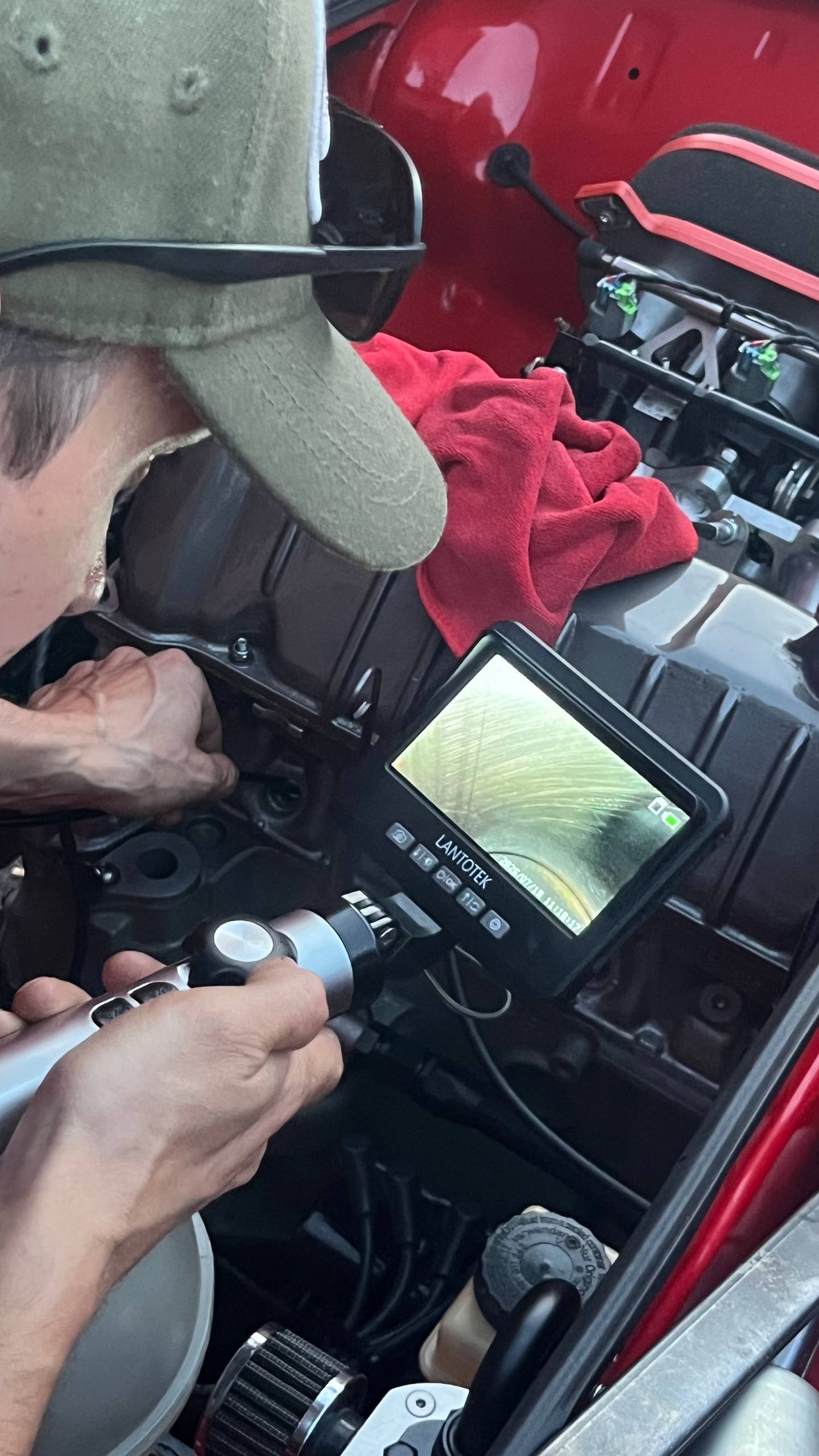

До этого времени, главное не сломать то что есть, а попытки были, всё же на 95 бензине стоит аккуратнее ездить, если настройка была на 100..., раньше обычно заливал не менее 95+. Вчера раскрутив пятую передачу всего-то до 6000, неожиданно был то ли пропуск зажигания, но стрельнуло в выхлоп так, будто я переключал передачу ближе к отсечки. Сбавив темп, особой разницы в работе мотора не заметил, на всякий случай заехал в клубный сервис, заглянули в цилиндры, износ немного присутствует, но ничего серьезного не обнаружил.
