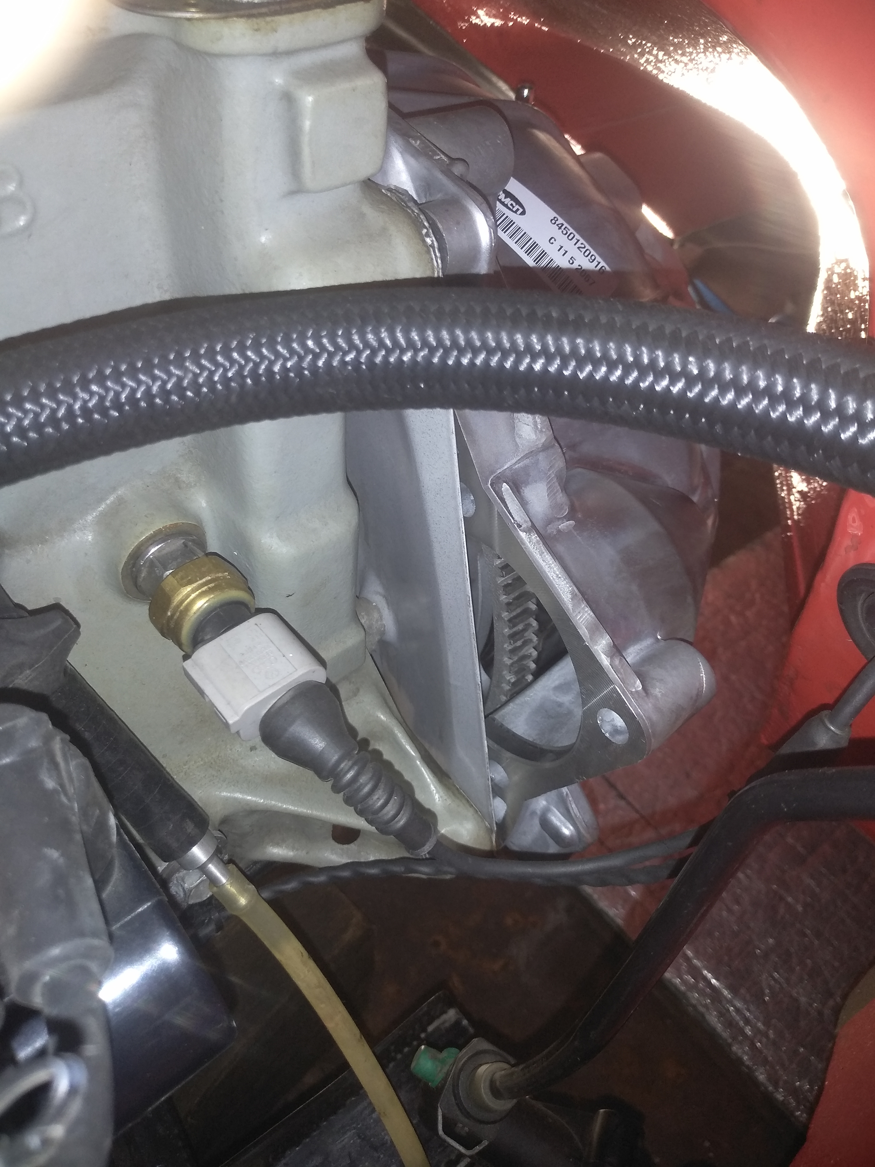

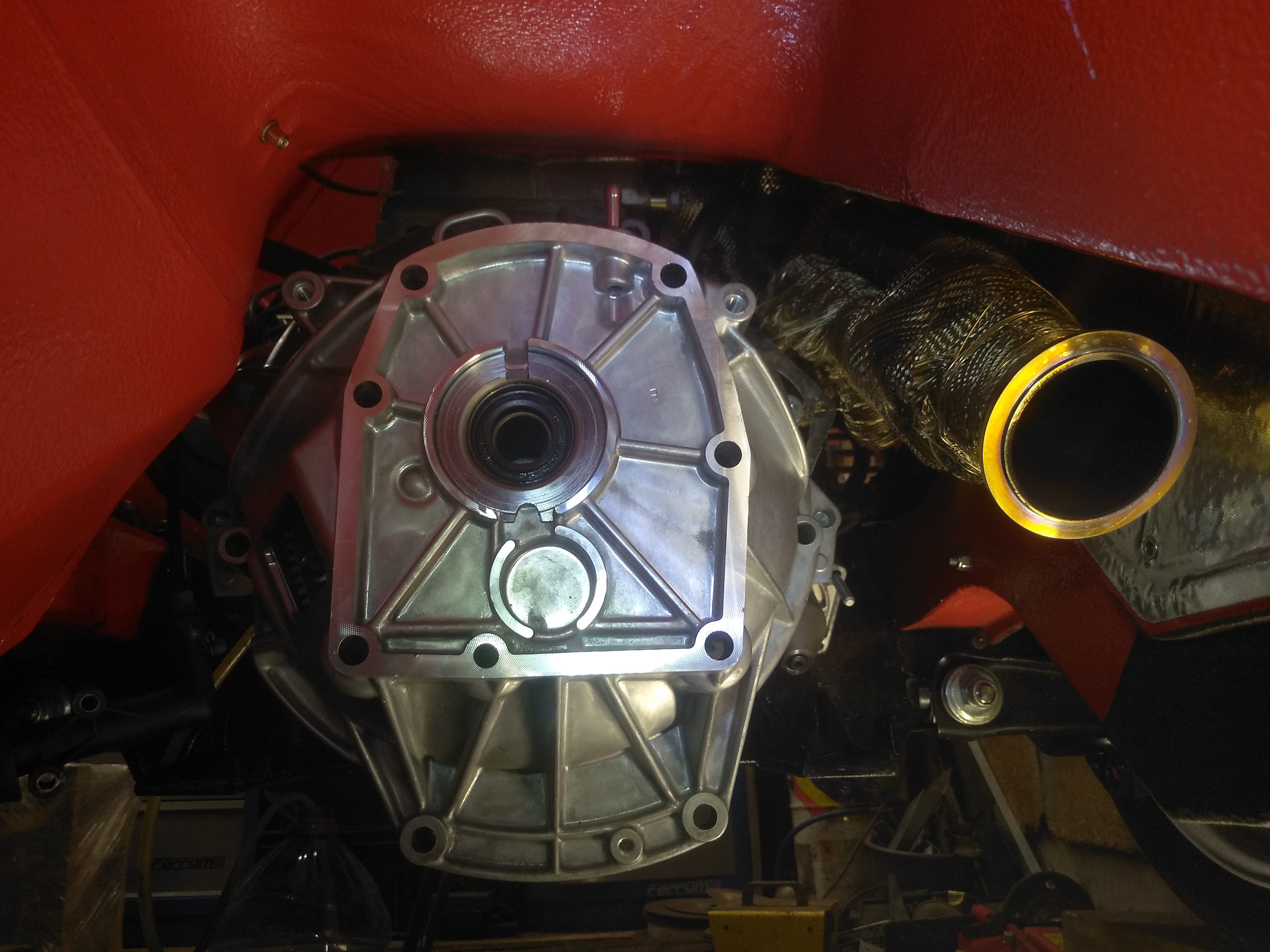

    Коробку обратно собрал, штуцер под шланг за место сапуна забил, на тот же фиксатор)) И выточил заглушку с 2мм отверстием, чтобы коробка легко дышала.

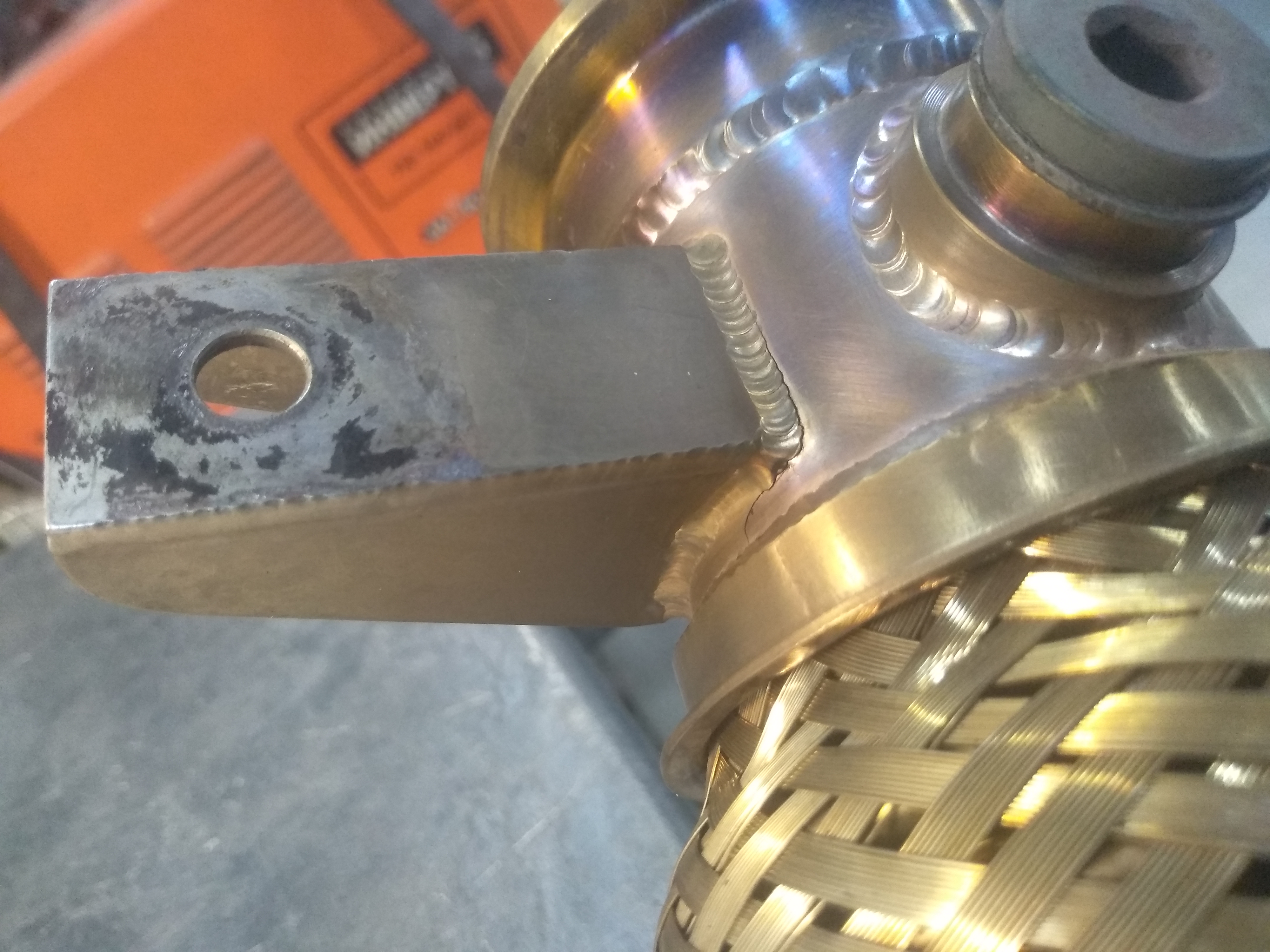

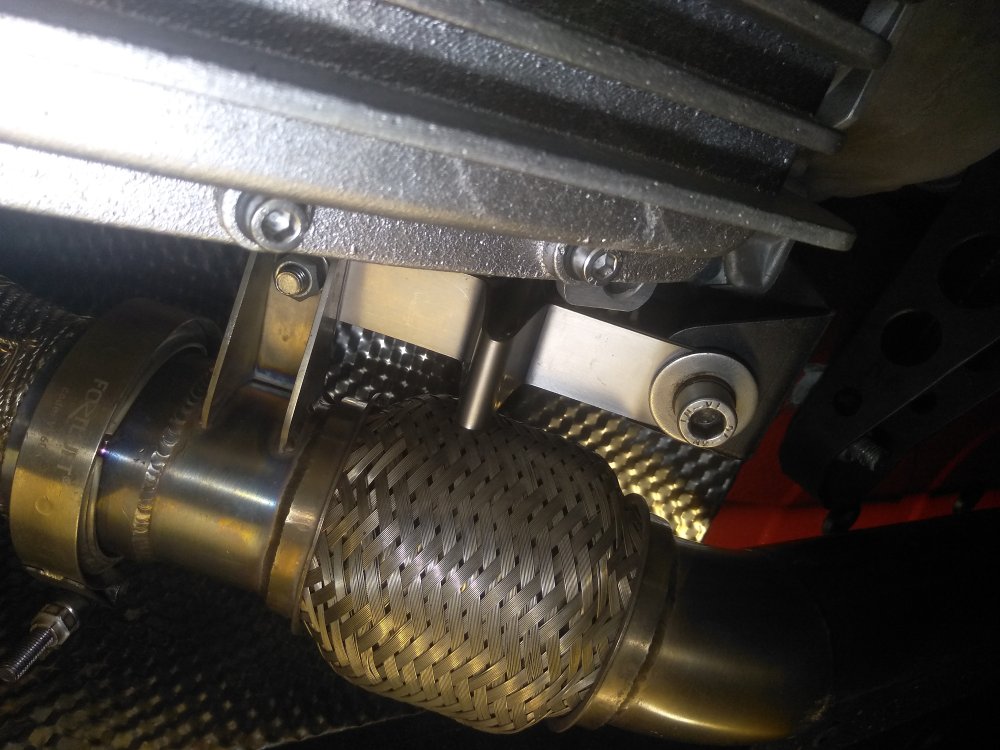

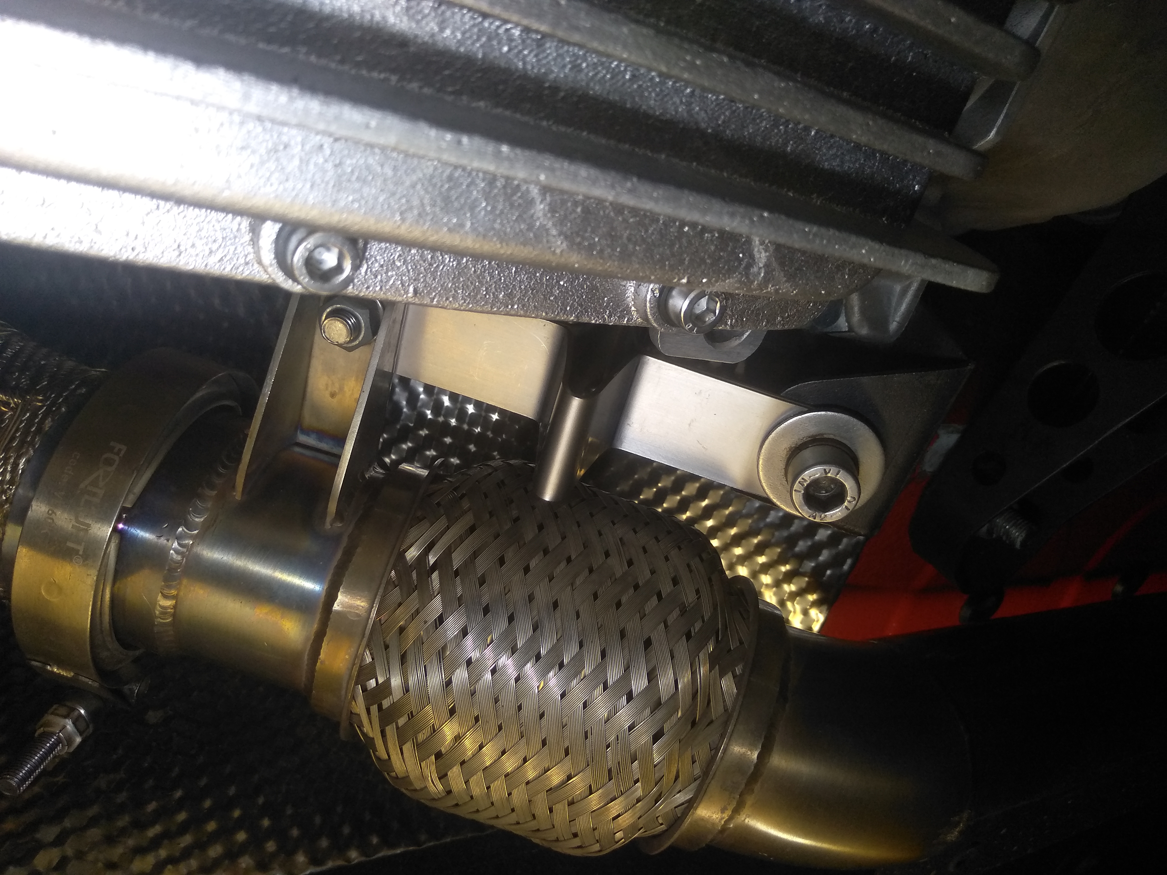

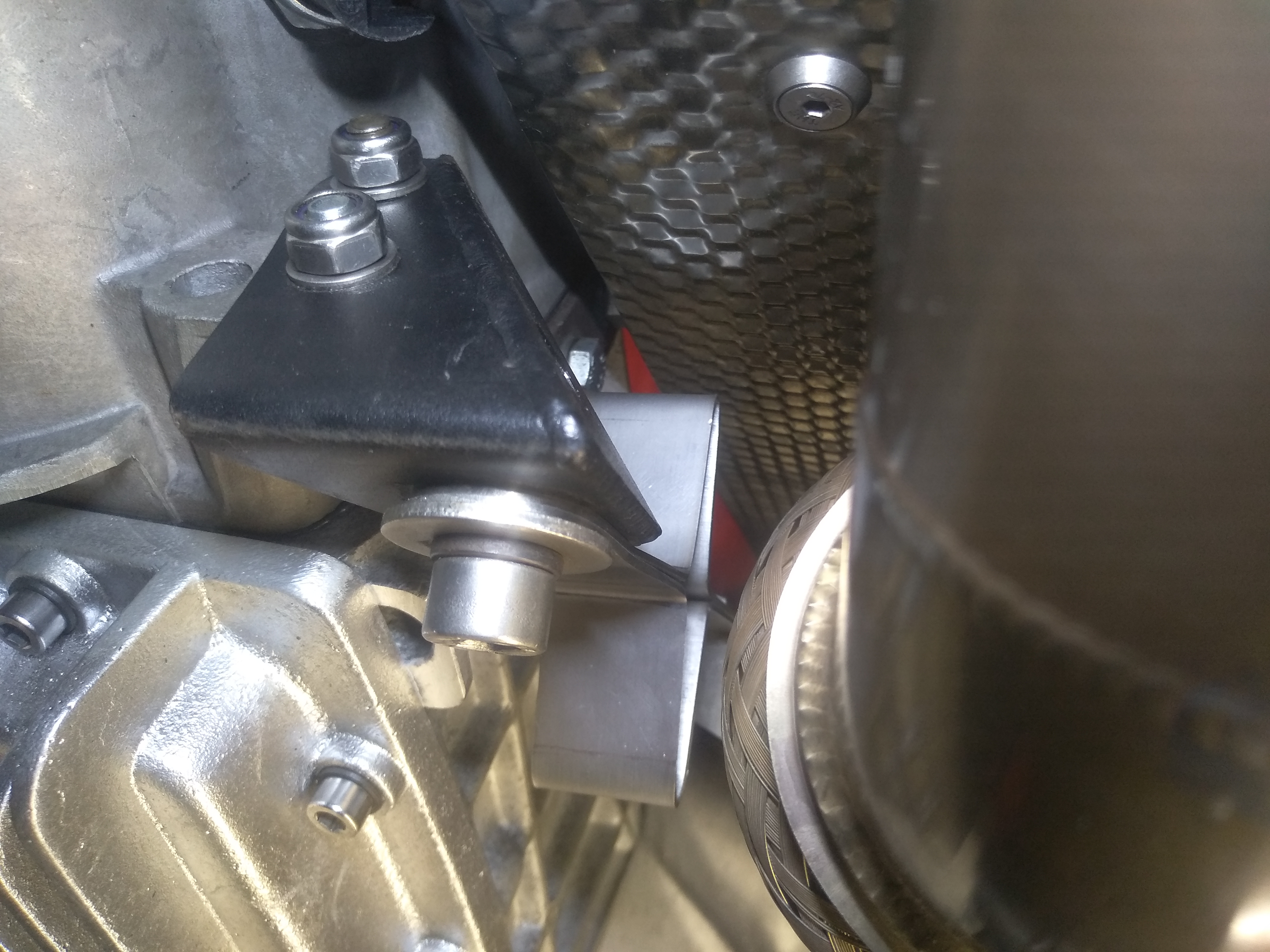

    Из неприятного, на выхлопе треснул кронштейн. Как известно нержавейка при нагреве прилично расширяет и выхлоп на 7-10 мм удлиняется на конце паука. Я сделал небольшую ошибку, закрепив его на жёсткую к КПП, пришло время исправлять, правда по временной схеме, всё же надо резиновую опору ставить и выдумывать кронштейн.
    А пока согнул условно эластичный подвес. Поглядим как он будет жить.

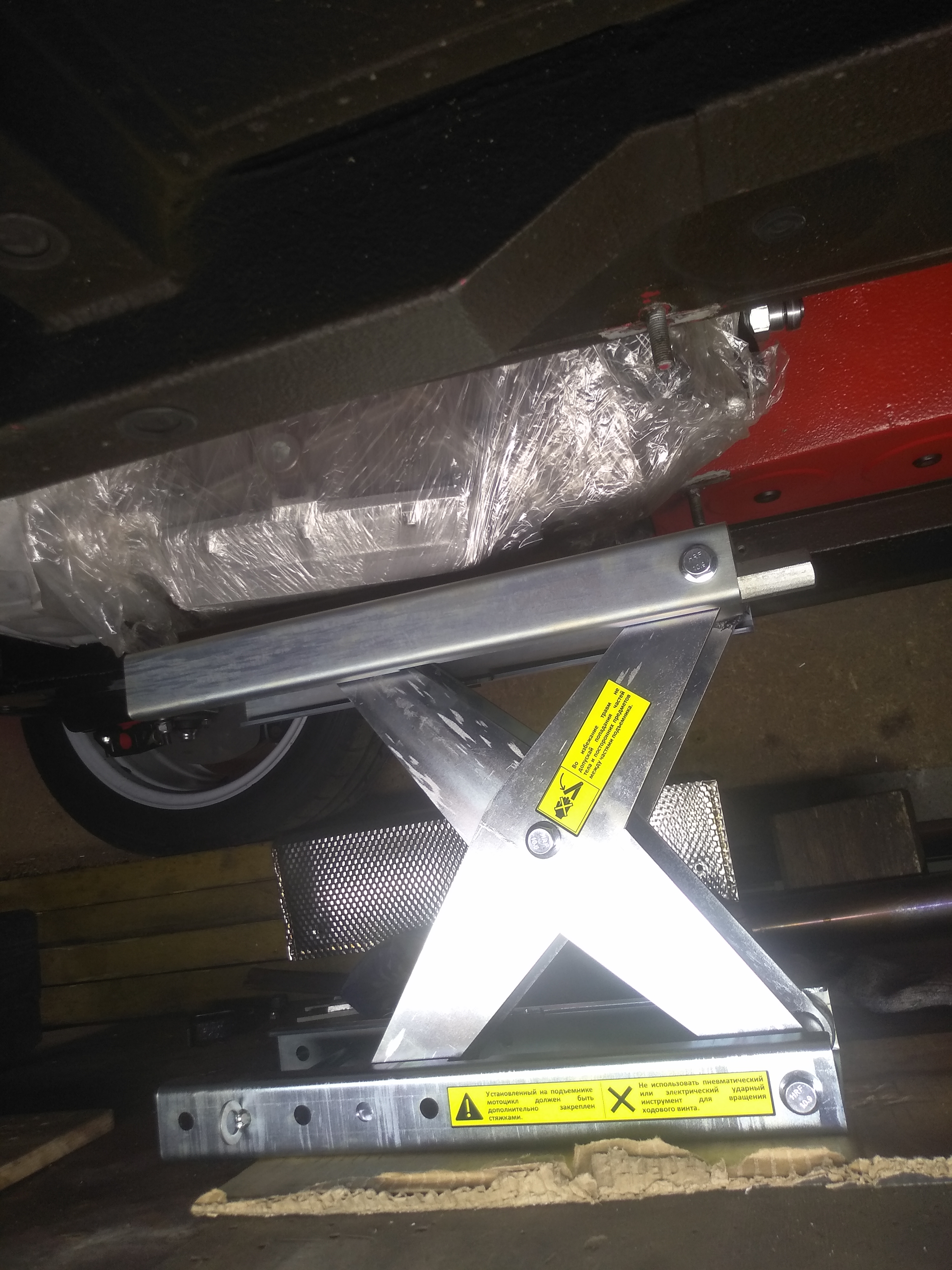

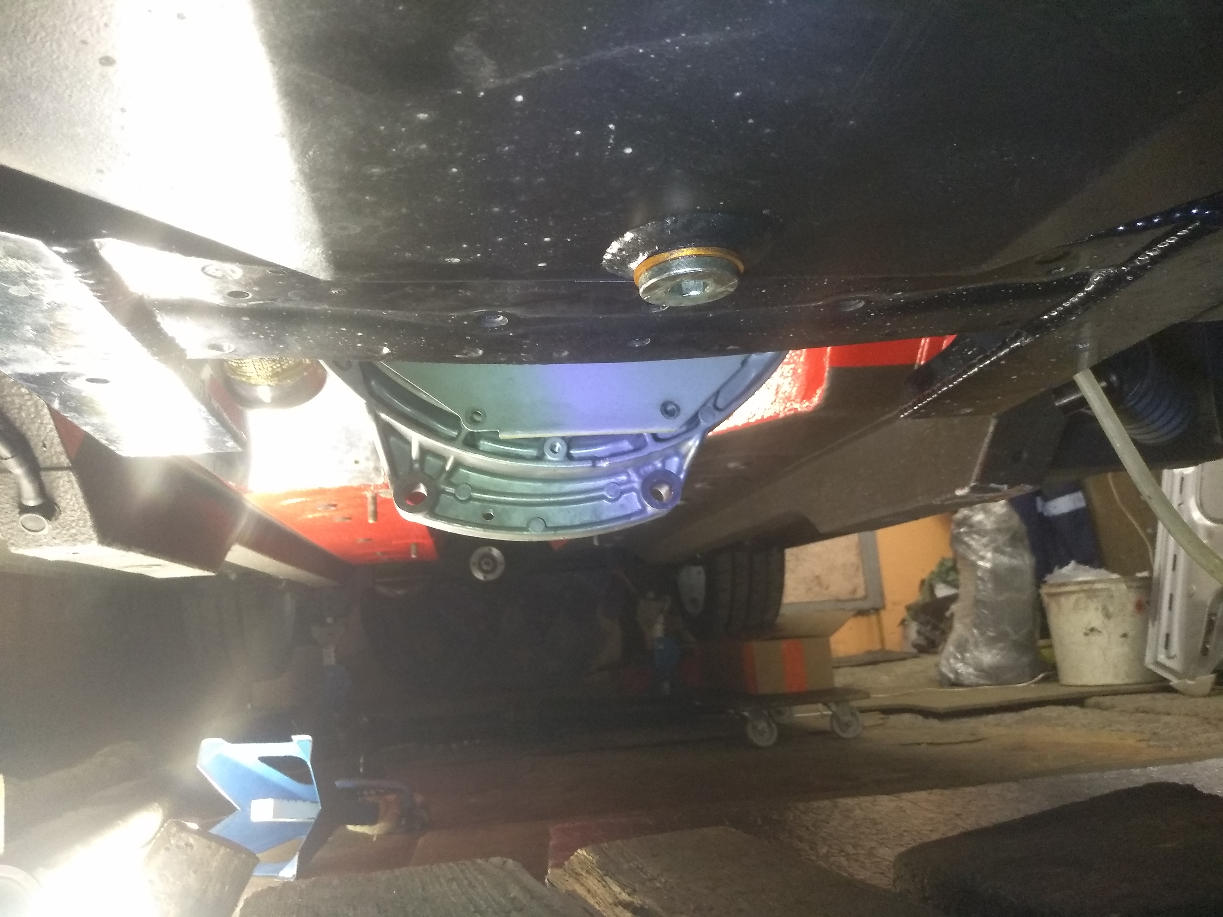

    Кстати коробку ставил на мотоциклетном подъёмнике, очень удобно, особенно в тесном пространстве и не надо сильно напрягаться.

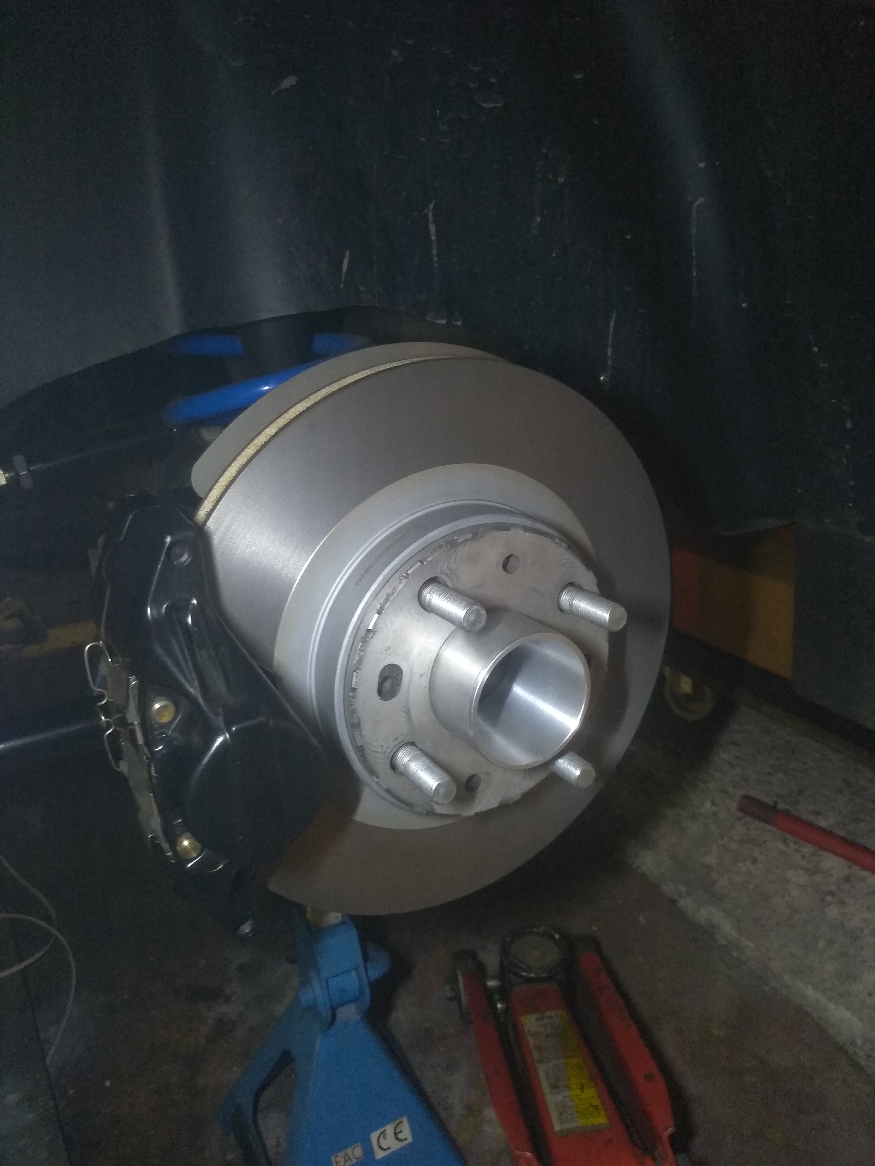

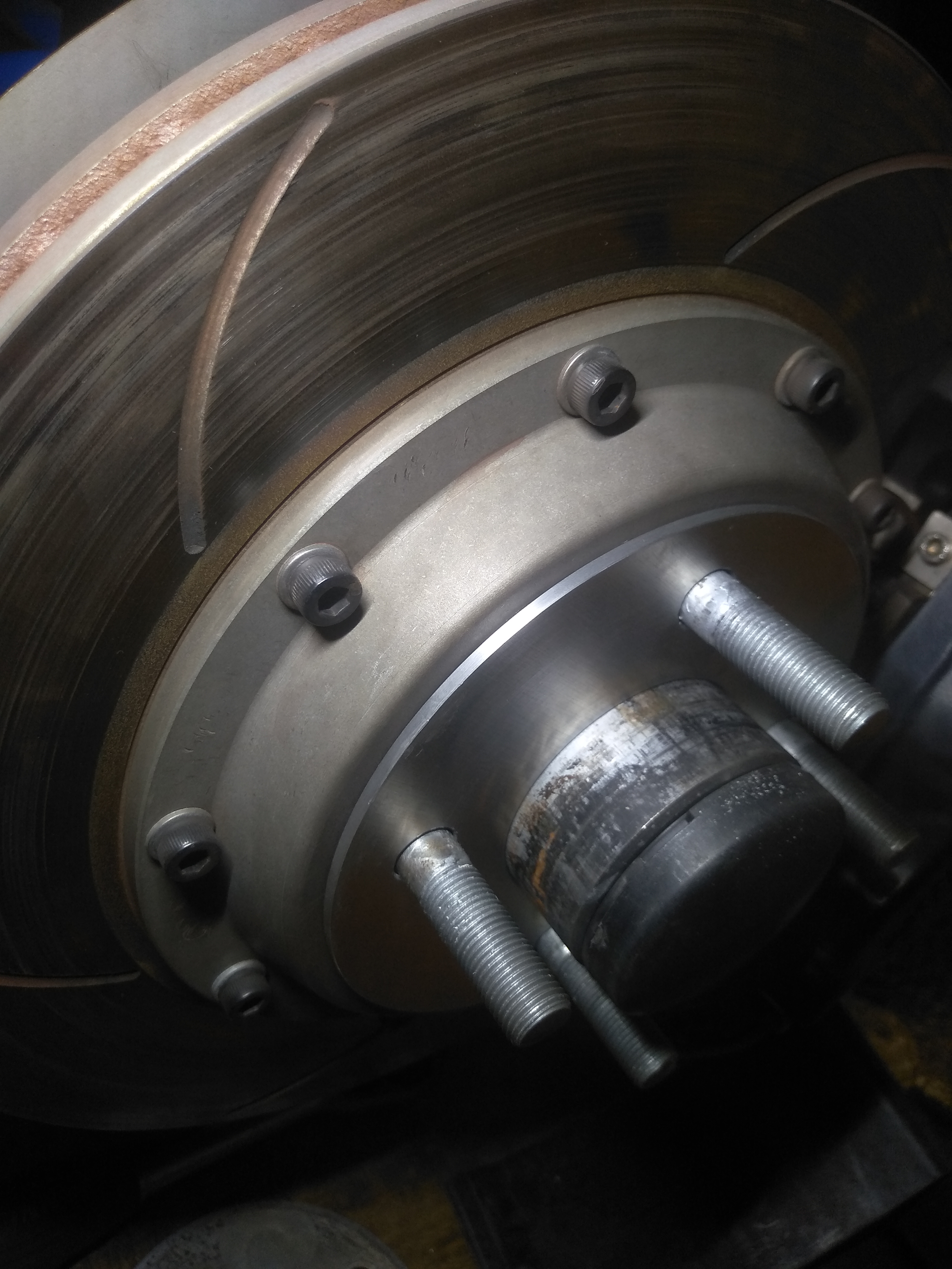

    При осмотре обнаружил следы от тормозного диска на задних суппортах, на ниссане диск на 2мм тоньше. Поэтому решено было проточить диски хотя бы на 1мм.

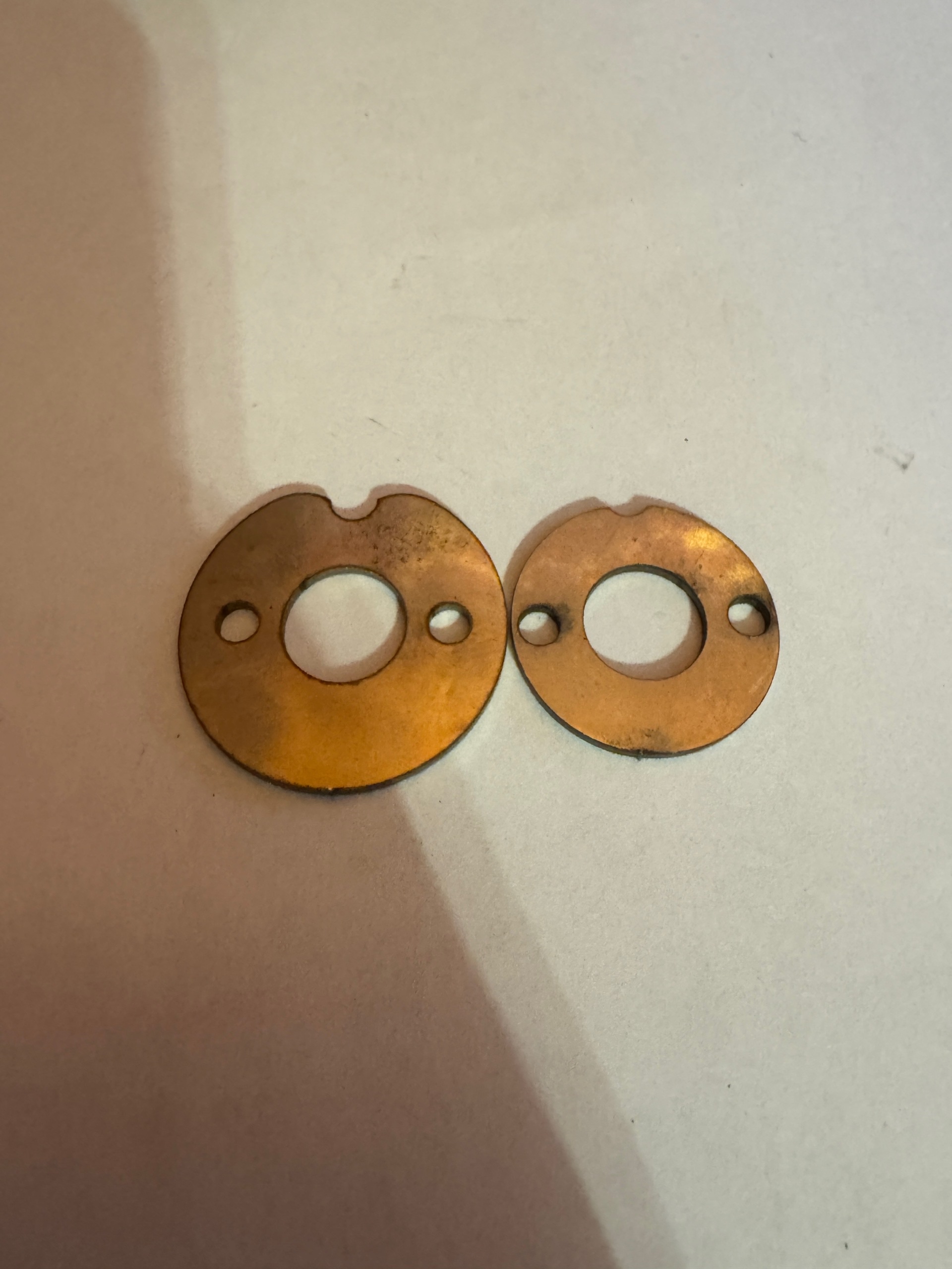

    А на перед были выточены 3мм проставки из листа, теперь есть небольшой запас до суппорта.

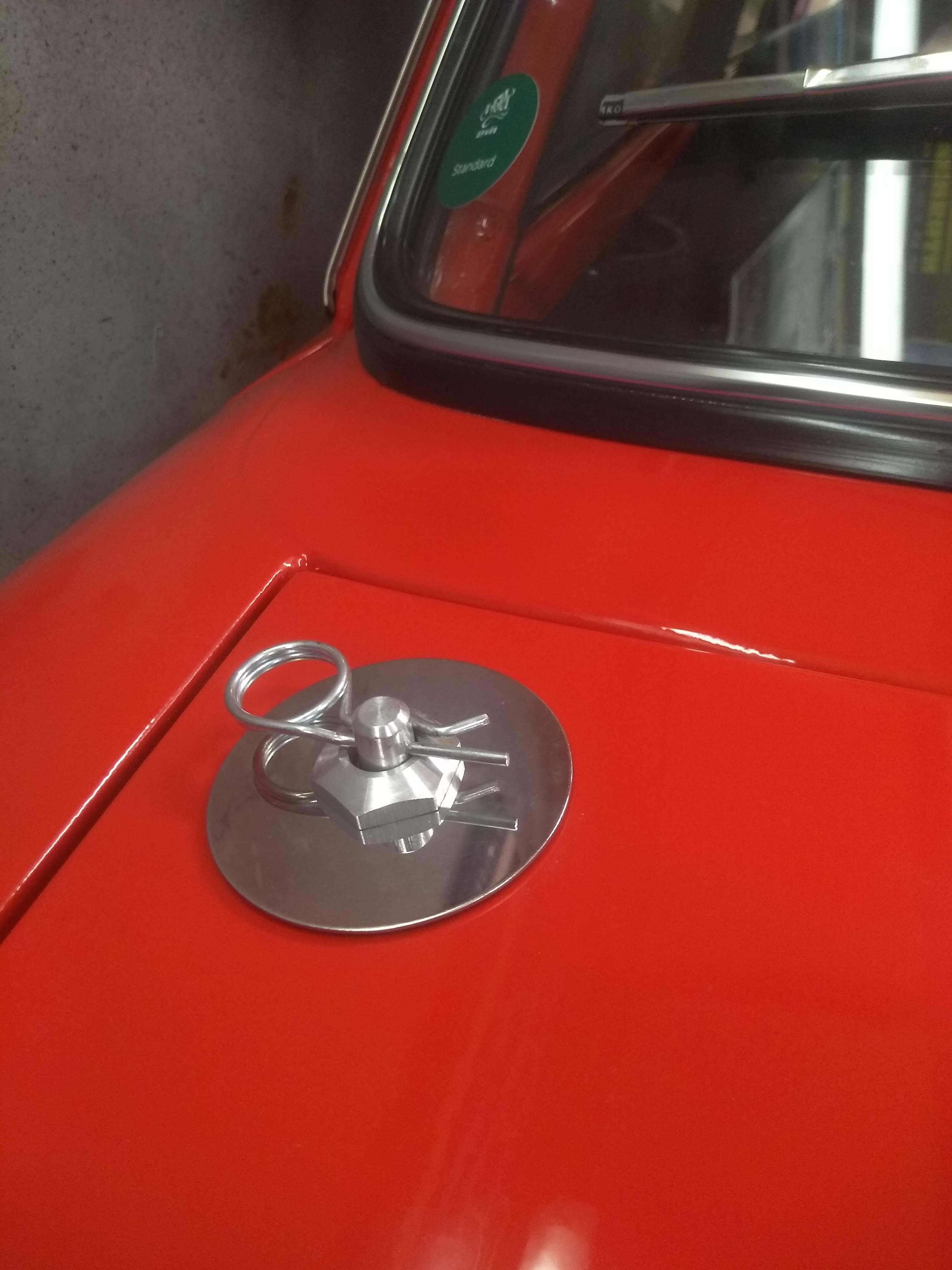

    Так же надо было переделать, то что вызывало вопросы у техкома, а именно замки капота, с ключами не допускаются. Поглядев китайский ширпотреб, решено было выточить самостоятельно! Алюминий наше всё)) Шплинт пока оцинкованный, но потом можно будет нерж найти. Шайбы оставил старые, только рассверлил их. Надо будет немного доработать и отцентровать получше, но в общем и целом, мне понравилось. Чтобы не стучали, на палец одел пружину и при удалении шплинта, капот удобно приподымается, как со сток замом.

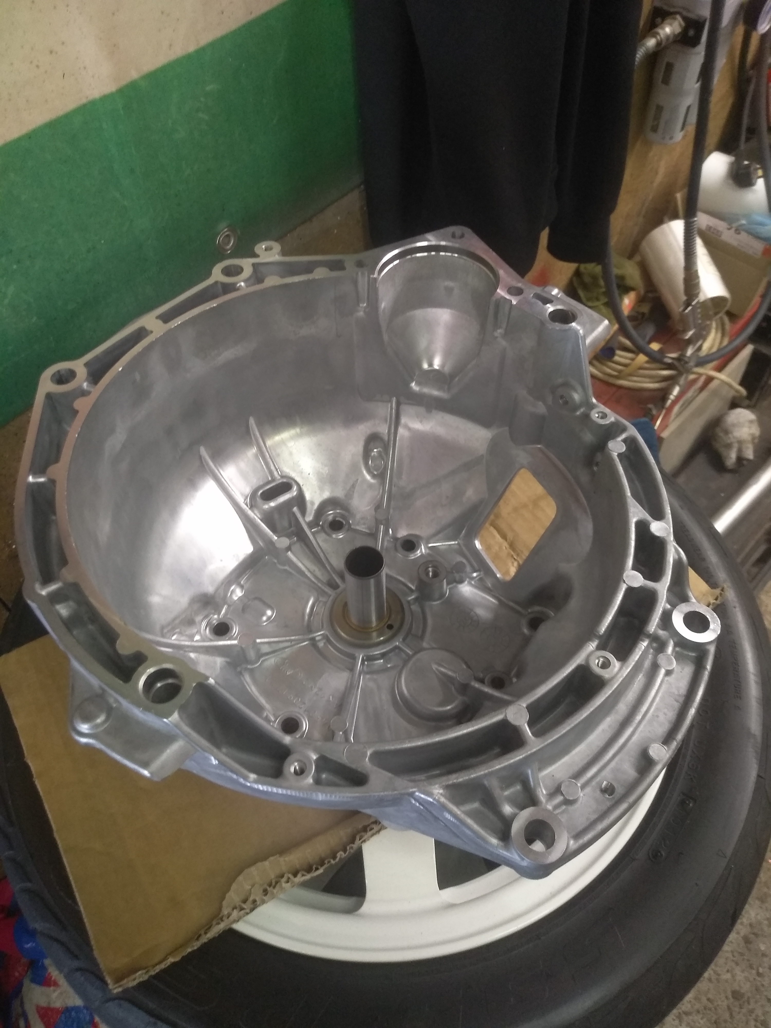

    Заодно, пока была снята коробка, примерил новый колокол от нивы спорт/тревел, которые сейчас с переднеприводным мотором.

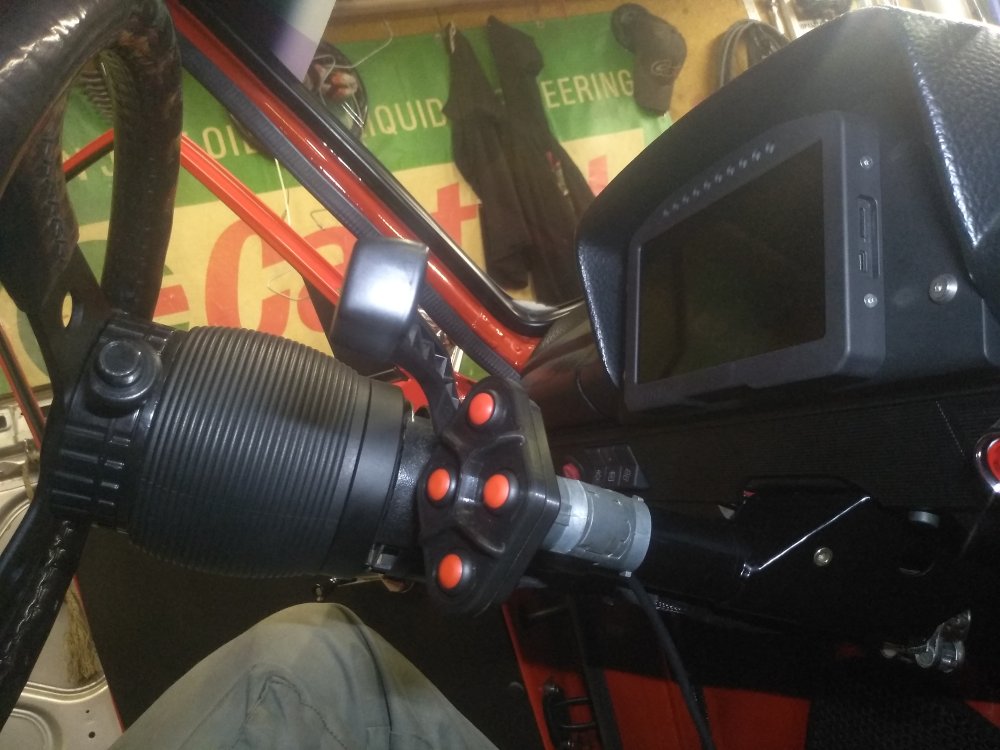

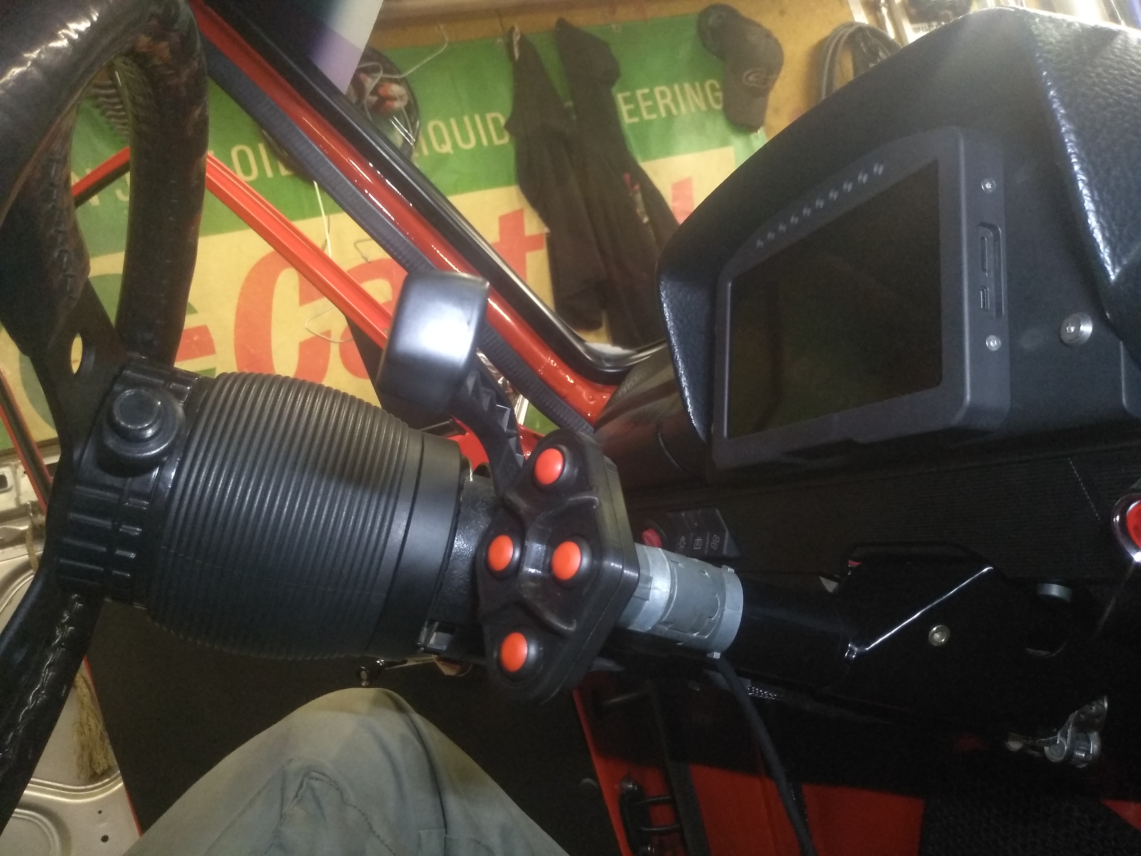

    Так же меня неожиданно озарило и я нашёл отличное место для кнопок, чтобы управлять приборкой. Раньше они были где условно подсос, но в ремнях до них руки не дотягивались и приходилось тыкать шариковой ручкой)))
    За место замка поставил, точнее там у меня была заглушка, напомню рулевая колонка у меня от гольфа и там он расположен довольно близко к рулю.
    Пультик с таким дизайном уже давно используем, поэтому достаточно было чуть удлинить заднюю часть. А дальше дело за малым, напечатать на 3д принтере.
    Переключатель дворников как раз вверх уходит и ничего не задевает. Красные кнопки сочетаются с красным салоном местами))

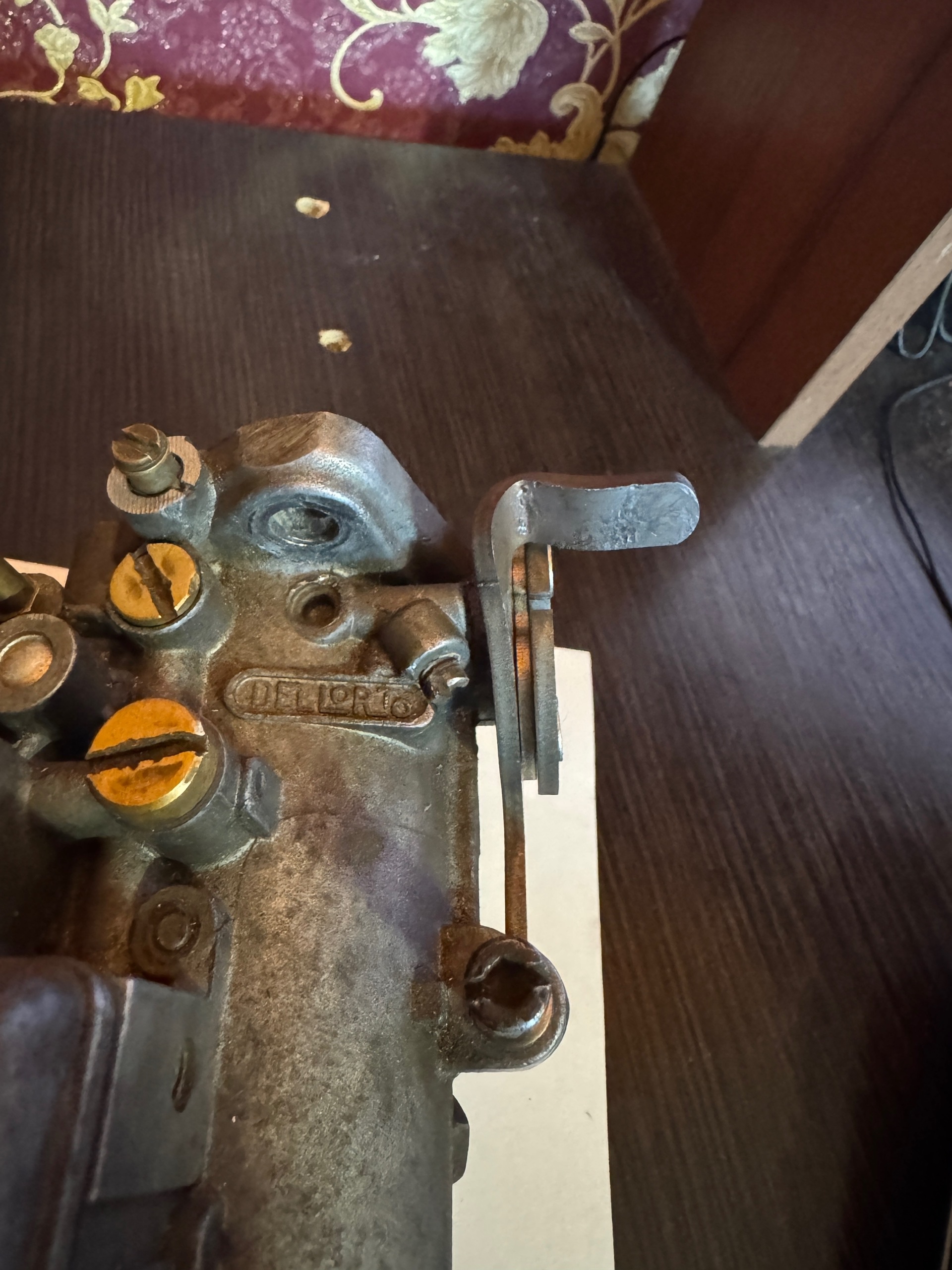

    Ждем фотки карбюратора
    Да пусть для начала заедет в клубный гараж, там заодно покажут что куда крутить.
    А то не всем дано освоить карбюратор:panic:

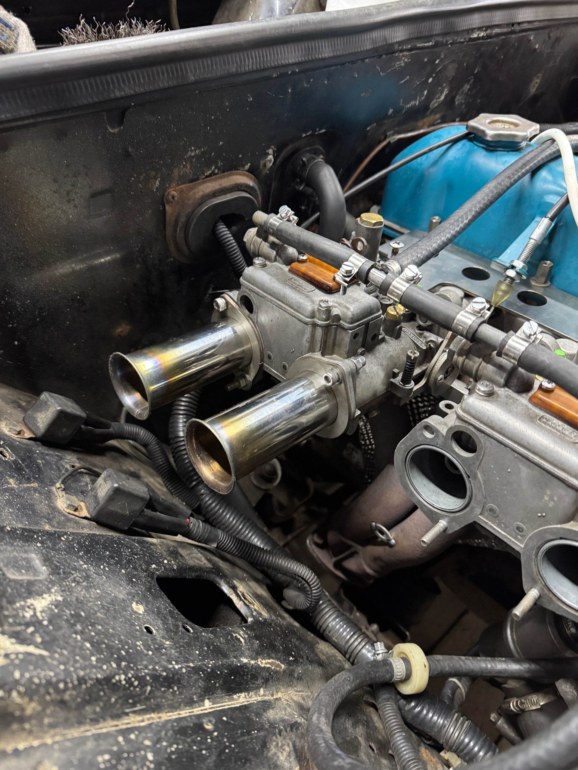

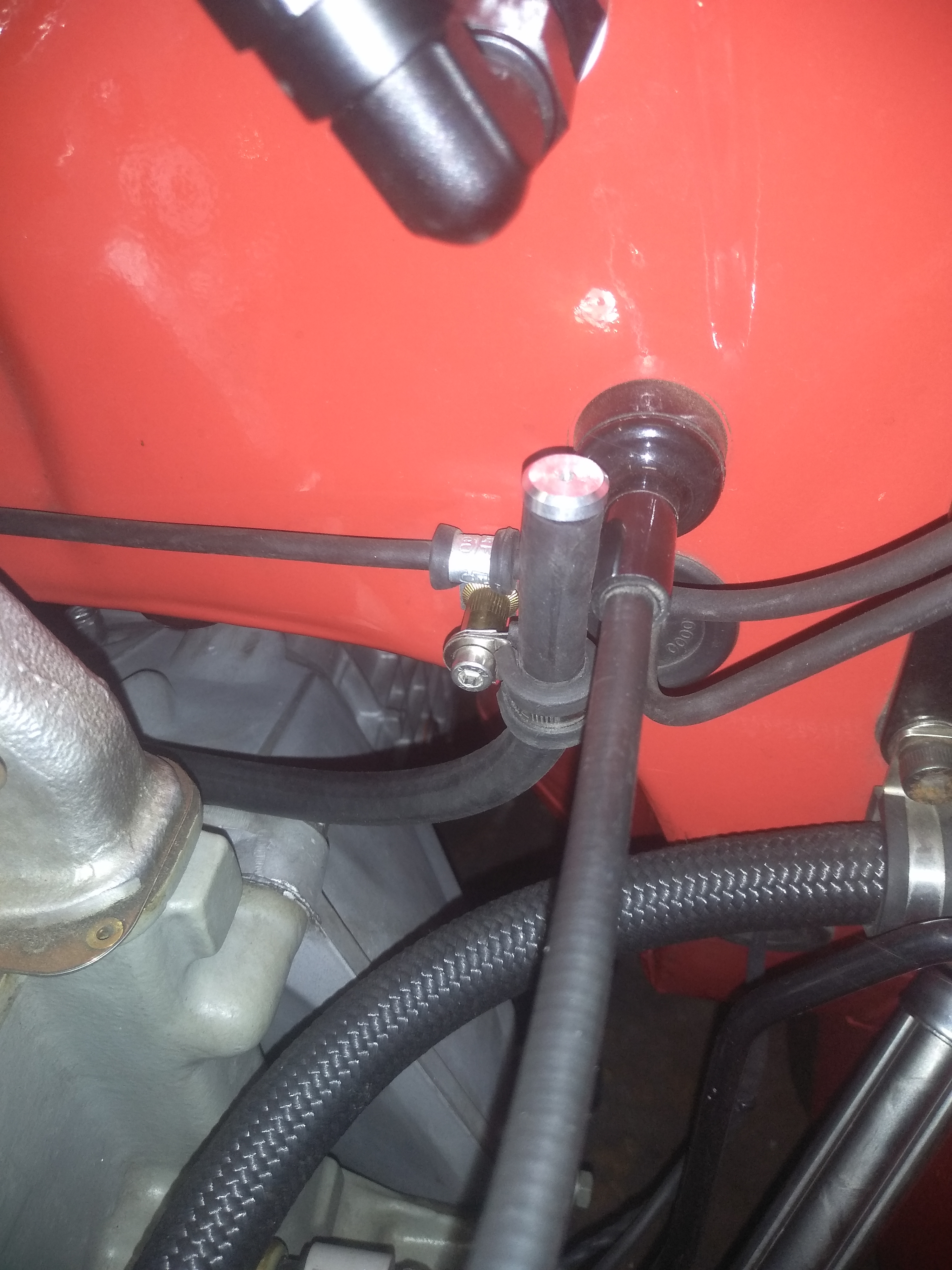

  6. Можно через датчик заднего хода шприцом добавить, хотя бы пол литра, он обычно не так сильно закручен, но лезть так же придется под машину.
    Так то не далеко вроде, но и при работе на ХХ, даже на нейтрали, будут вращаться первичный и промвал, лучше особо не мучать без масла и сразу ехать до эстакады, без прогрева.
  7. Вообще рекомендации от него вот:
    "Если на подсосе норм, а без хреново значит смесь бедная. Надо качеством хотя бы примерно накрутить"...
    "И желательно промерить отверстия в жиклёрах, вдруг уже расверлены кем то, но это в крайне случае."
  8. А какие жиклеры воздух/топливо и эмульсионные трубки? Лучше циферки)
    У приятеля на 2106 можно сказать такие же dellorto, он жиклеры подбирал под свой мотор, но у него объем 1.6. тоже помучался с ними. Топливные жиклеры он сам точил, т.к. их надо заказывать и стоят прилично.

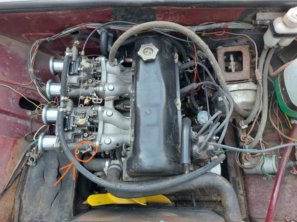

    Штуцера, которые идут на вакуум опережения зажигания, на карбах подключены? А то на первых фотках на них никого.
    И желательно поставить электоробензонасос низкого давления, с ним меньше проблем особенно в жару.

    По замечаниям, были вопросы только к замкам капота, должны быть легкодоступными и без всяких ключей, в следующий раз сказали не пустят.

    - выточить проставки колес 3мм на передок, без них диски цепляют за суппорта, а у меня какой то разнобой в запасе:panic:

    Пришло долгожданное время собрать запасную советскую кпп с р1, а то последнее время уже большинство передач залетало с хрустом, а третья под сброс газа могла и вовсе вылететь... За основу была взята 4х ступка, решил опять же сделать пятиступку, но в этот раз брат решил улучшить конструкцию. Во первых нарезал резьбу м12, под болт гбц от митсубиси, а во вторых было найдено оптимальное положение шестерни пятой передачи, относительно промвала, в каких то положениях при затяжке было видимое биение, что влияет на ресурс подшипников и звуки издаваемые из кпп.
    Перед этим так же были закуплены комплектующие, старался отыскать советские, собрал на просторах авито полный набор подшипников, муфты, синхроны. Первичный вал, вилки и маленькую шестерню пятой передачи пришлось взять новодел... На вилки 1-4 передачи наварил третью опору, а то с двумя муфту прилично перекашивает при включении передачи. Осмотрев старую эластичную муфту, решено было оставить её, новую благополучно вернул.
    Штоки тоже чуть доработал по рекомендациям, буквально на 1мм расширив паз под шарик, тем самым при включении муфта дальше заходит на ступицу, на ходах кулисы особо ни как не отразилось.
    Так же чтобы избавится от сильных вибраций снял жесткий сайлентблок с опоры кпп и поставил сток подушку, только траверсу чуть пришлось доработать, токарка и сварка зарешала))

    Так же из доработок, был установлен модернизированный поддон из алюминия. Он добавляет жестокости жидкому картеру, ребра хорошо отводят тепло, а 250 мл масла лишними не будут.
    Висит пониже, но не ниже лонжеронов.

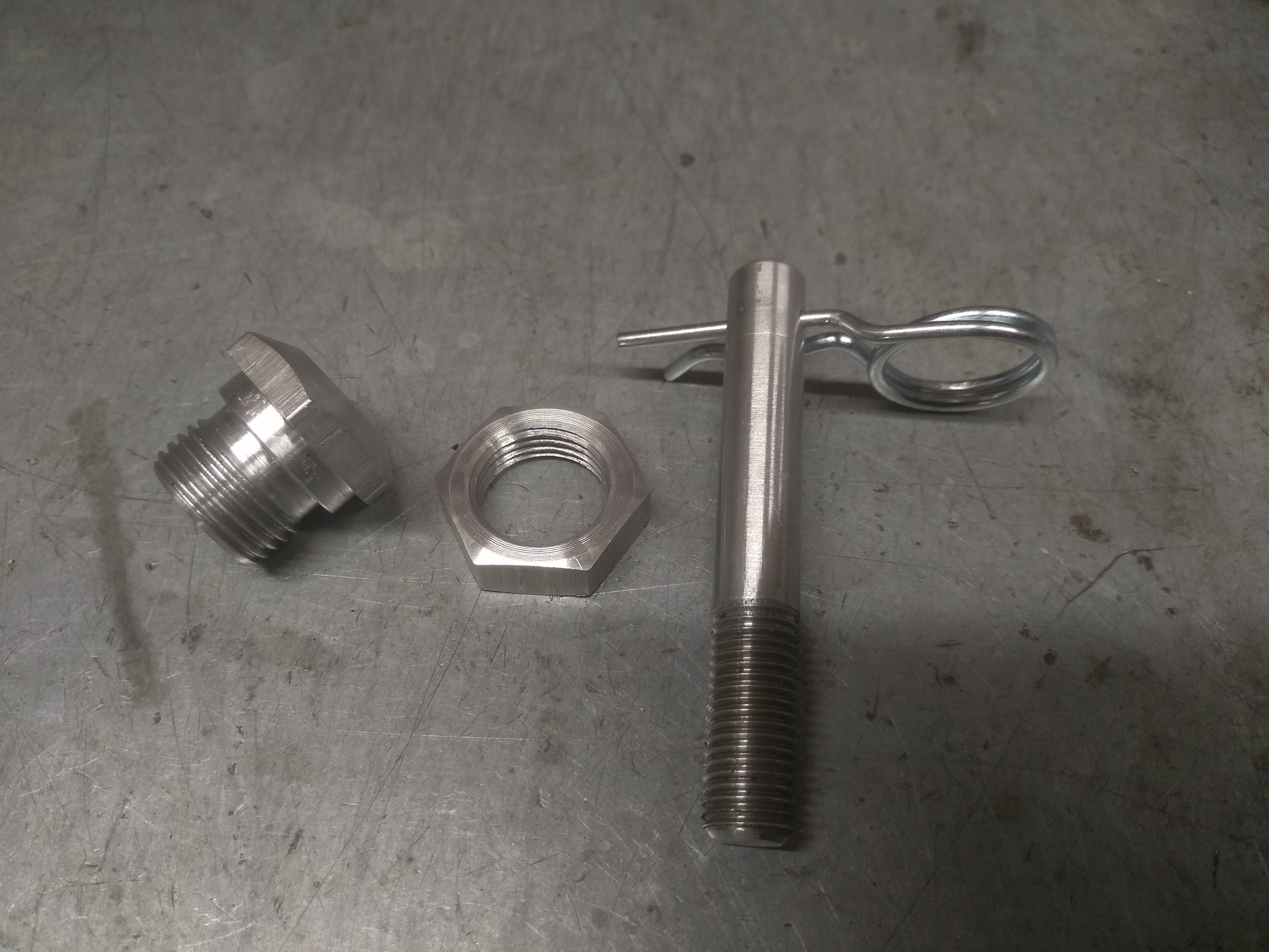

    Дальше требовался очередной кастом. Ширина передней подвески была избыточной, по сравнению с задней и это мешало быстро ехать в поворотах, да и арки страдали. Решено было сделать верхние рычаги на ШС с возможностью регулировки, может не совсем удобной, но подобрав нужную длину, можно будет об этом забыть.
    Были выточены втулки и резьбовая часть из нержавейки с резьбой м18. Обваривал в несколько проходов, начиная от корня... А шарнир использовал от тойоты, они используются в поперечных рычагах задней подвески, взял не дорогие Sat ST-42210-20010, по отзывам вполне нормально ходят, да и с моими пробегами в пару тыщ за сезон их на долго хватит.
    Был сделан кондуктор на основе сток рычага, но уже с учетом добавленного кастера. Ухи под сайлентблоки отрезал с разной длиной, чтобы шс были одинаково вывернуты с обоих сторон.
    Т.к. ШС чуть длиннее, болт пришлось подобрать на 10мм больше, подошел от ниссана, и по цене даже дешевле вазовского. Рычаги были по кругу проварены и покрашены остатками новол кобра. Прокрасил не хуже порошка, просветов нет))
    Так же выточил ограничители хода рейки, большой выворот мне не нужен, т.к. дрифт мне не светит, в кольце достаточно небольшого выворота, а то если ставить более широкие диски есть шанс повредить их об рычаг. Да и арки не рады встречи с покрышками. Плюс ко всему, от упора до упора получилось ровно 2.5 оборота руля.
    Забил их в корпус рейки с натягом.
    Так же были проточены тормозные диски, а то был небольшой буртик и хотелось поставить колодки чуть повыше. Заодно чуть шлифован торец внутренней обоймы ступичного подшипника, а то у меня скользящая посадка на поворотный кулак и имелся небольшой люфт, на зубилах в стоке посадка с натягом и это убирает люфт.
    Ещё говорят на хороших колодках, можно отыграть немного времени. Поэтому у гоншиков были взяты остатки очень дорогих спортивных колодок, состав из самых цепких RST5, по сути для них это уже металлолом, т.к. рабочий слой у них 25мм на одной колодке, а 10мм это уже предел. Пилить пришлось болгаркой, обрабатываются очень тяжко, что состав, что металлическая основа, диски уходят на глазах, лепесток тоже с трудом справляется, даже фибровый круг 3M cubitron быстро садится. В итоге успел всего две колодки запилил и поставил их снаружи, остальные потом допилю...
    Колодки брат прошел на шлифовальном станке и выровнял плоскости.
    Т.к. мотор у меня живет на высоких оборота и чтобы продлить жизнь насосу, поставил шестерню обычного размера, как на распредвалу. Только досверлил отверстий, а то мне флажок под датчик фаз не нужен и чтобы не нарушить балансировку, сделал его симметричным. По центру видно втулку, это для лучшей центровки, на поросенке и шестерне посадочное место проточено, т.к. на нем было биение, втулкой компенсирую размер. При установке звезды, при повторной проверке, оказалось что фазы ушли на один зуб, перекинул цеп и всё встало на свои места.
    Из давних хотелок, это были удлинители ЦО на полуоси, на них уже давно была сделана проточка под запрессовку, поэтому втулки выточил из алюминия с натягом 0.1мм, в добавок посадил на валвтулочный фиксатор, они точно не улетят))
    IMG_20260501_152946.thumb.jpg.c557aa0f7d1e457a80f1a02d53057742.jpgIMG_20260501_170413.thumb.jpg.f8dd4e5ce4085fe1c3d8874e75964236.jpg
