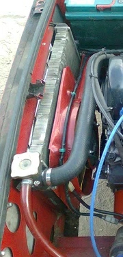

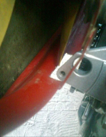

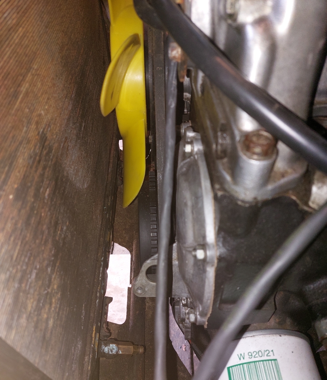

Кстати это был вентилятор старого образца 4х лопастной, если взять нового, то там лопасти тоньше и есть шанс что пройдет.
0 -
По проводам, прям сильно с запасом, я 25кв тянул на плюс и массу не дублировал, сразу в багажнике на кузов прикрутил рядом с аккумом. Стартер хорошо крутит летом, а зимой нет необходимости запускать.
7 часов назад, Вячеслав сказал:Если шкив коленвала поставить без демпфера, то должен влезть принудительный вентилятор. А если переходить на электрический вентилятор от 2106, то надо радиатор вперёд наклонять и запиливать телевизор, но и этого будет мало, кожух упрётся в прилив под датчик колена.
Вот тут на моих старых фотках видно. Лопасти так же чуть подрезать пришлось, опять же из-за передней крышки двигателя.
Но есть вариант, без глобального запила кузова, можно сделать по схеме Александра Кутузова. С установкой универсального вентилятора перед радиатором. У него и модель есть, достаточно заказать на лазерной резки.
