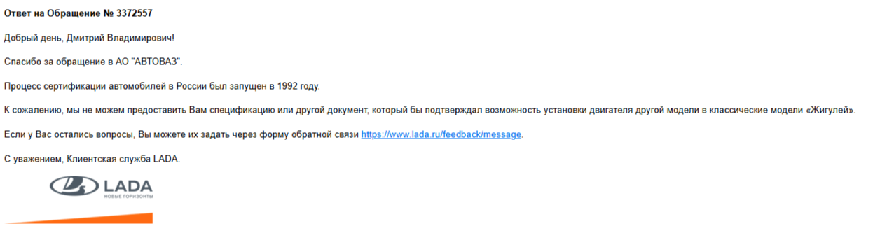

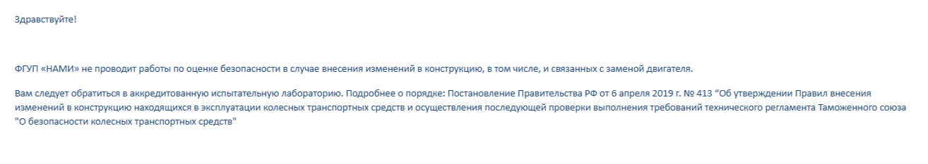

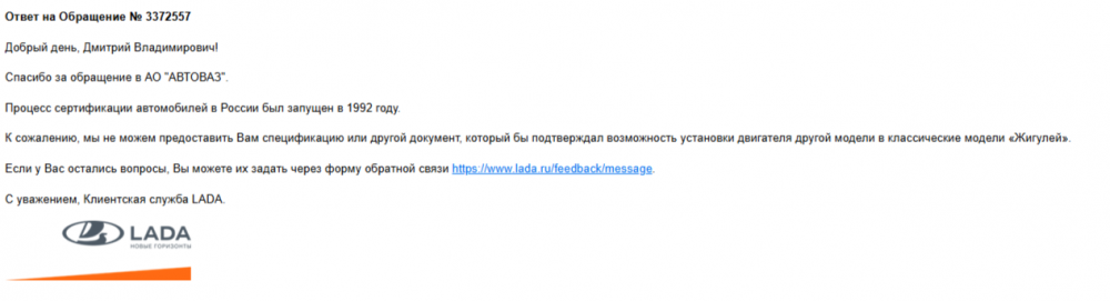

    с 2008 все изменили 10 раз. сейчас без экспертизы не внести изменения

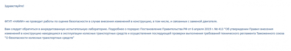

  2. 5 минут назад, Georgii сказал:
    В настоящий момент только получил разъяснение в ГИБДД о порядке регистрации изменений, дойти до реального процесса надеюсь к концу лета. А какой ДВС пробовали оформить?
    да обычный классический мотор. хотел купить новый 1,6, мой 1,2 уже слабоват. В НАМИ мне отказали в проведении экспертизы и прислали список аккредитованных лабораторий. В СПб их 4 из них две только для легкового транспорта. В обоих лабораториях сказали, что мы не сможет сделать экспертизу, так как нет ОТТС. на этом все из закончилось. Пытался найти письмо генерального конструктора автоваза, где разъяснено, что на классику может ставиться любой мотор, но автоваз ничего не прислал.
    Постановление Правительства РФ от 6 апреля 2019 г. № 413 “Об утверждении Правил внесения изменений в конструкцию находящихся в эксплуатации колесных транспортных средств и осуществления последующей проверки выполнения требований технического регламента Таможенного союза "О безопасности колесных транспортных средств" тут порядок всего.

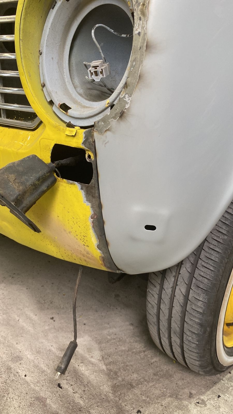

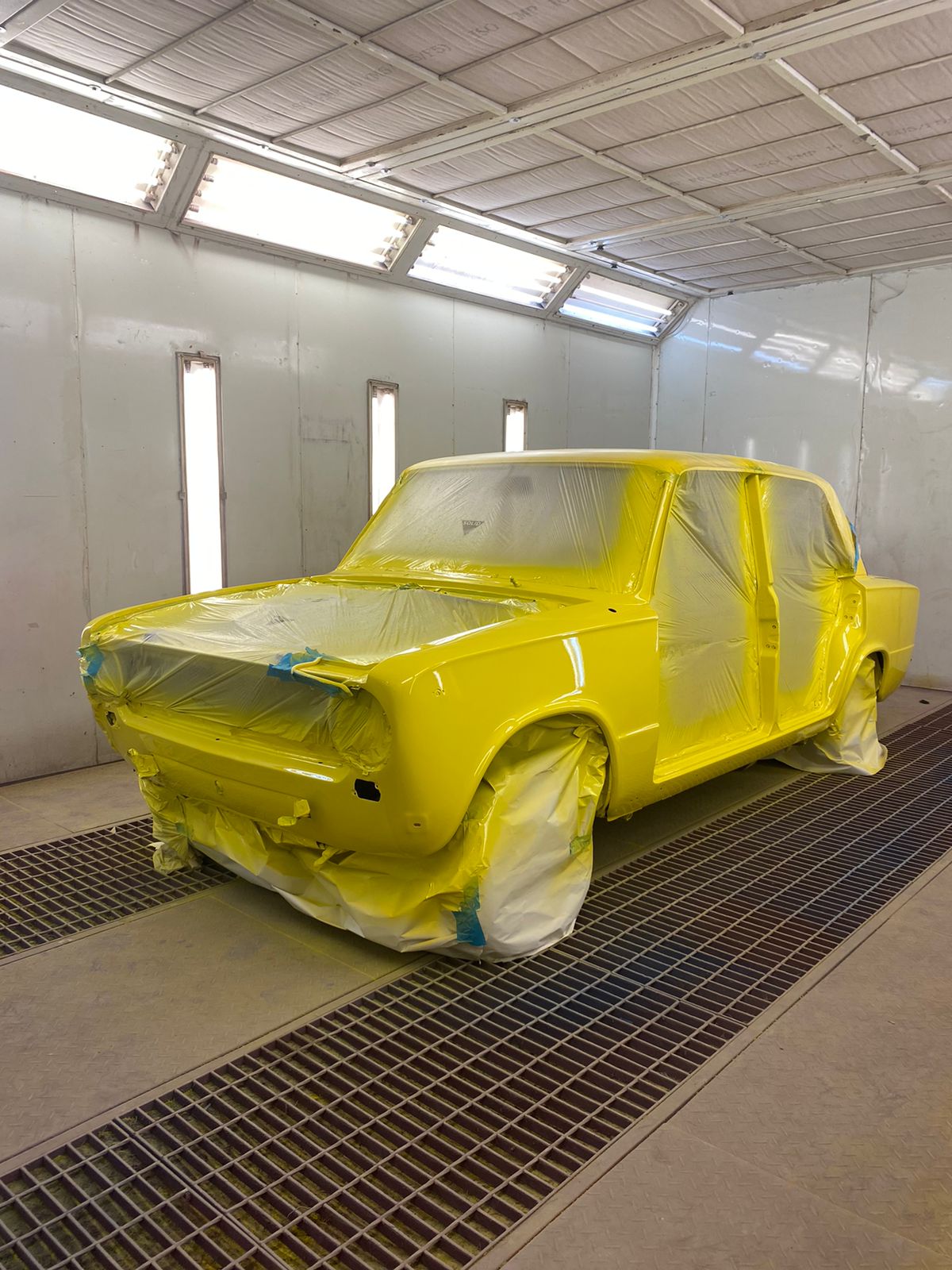

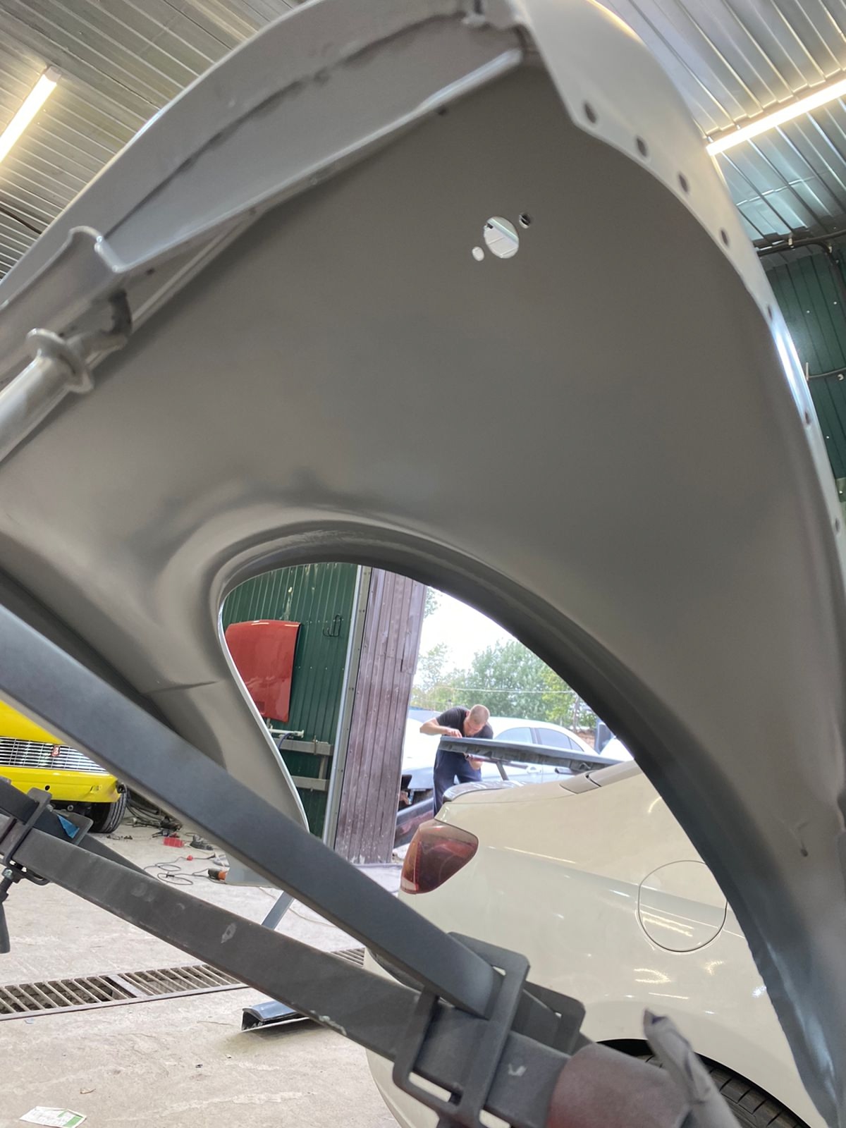

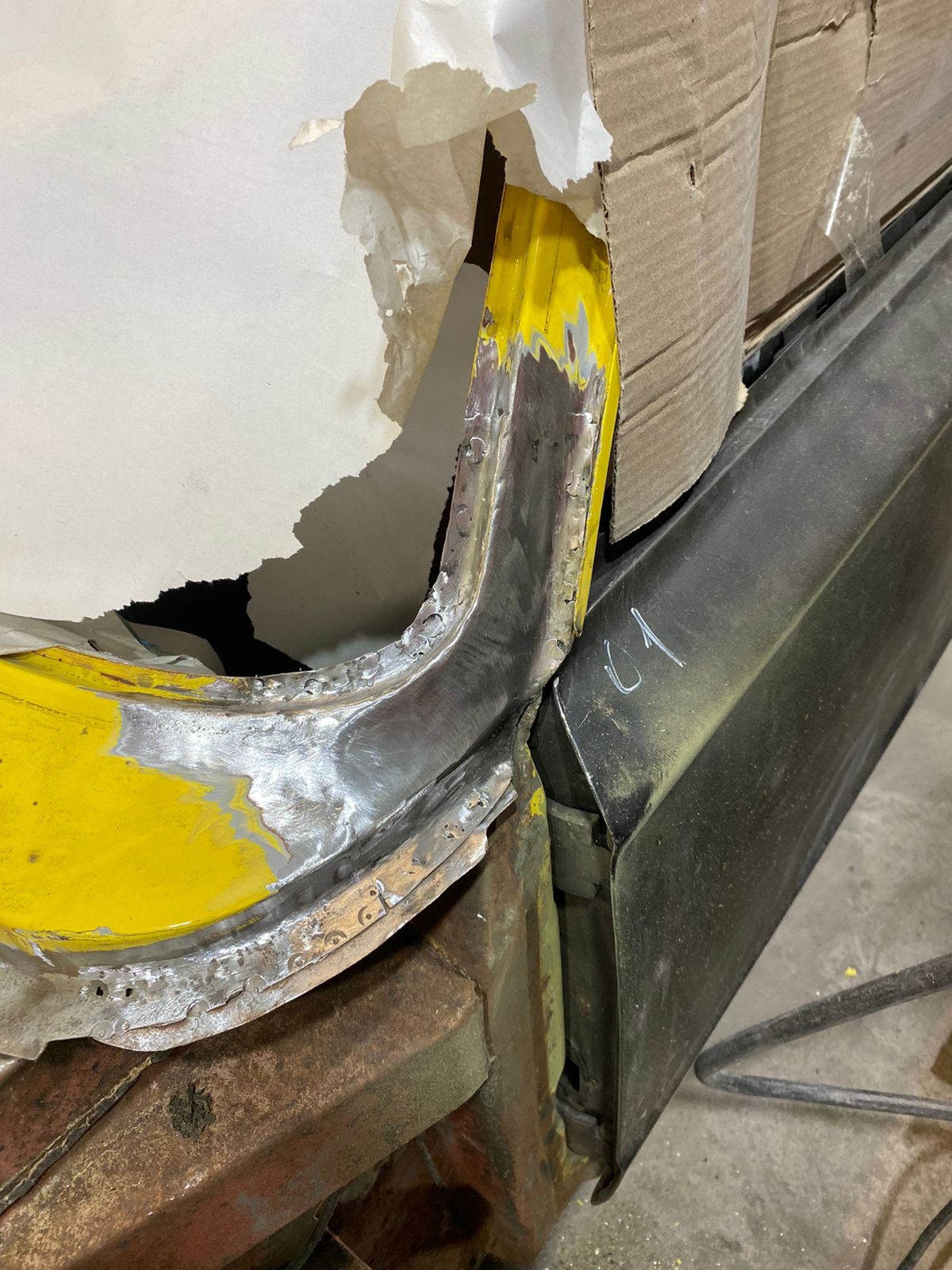

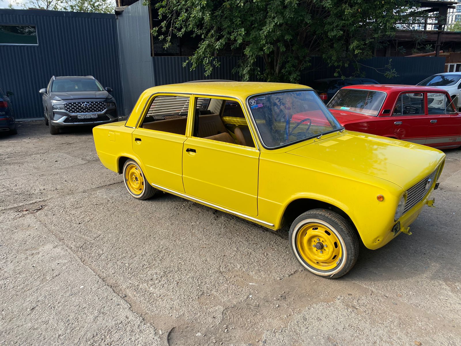

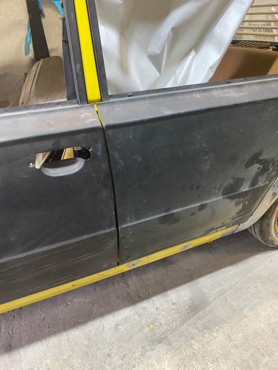

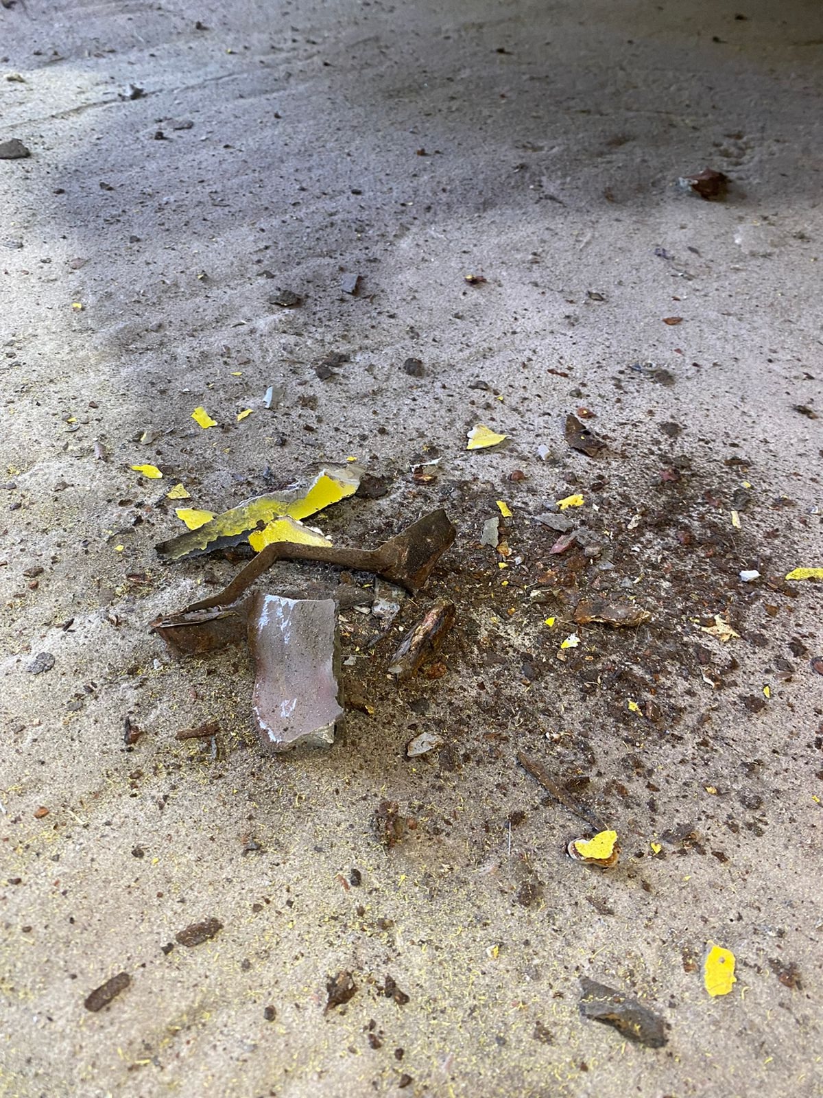

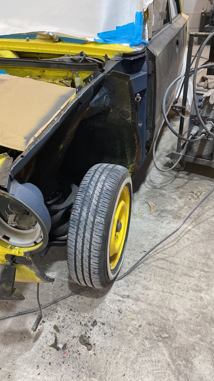

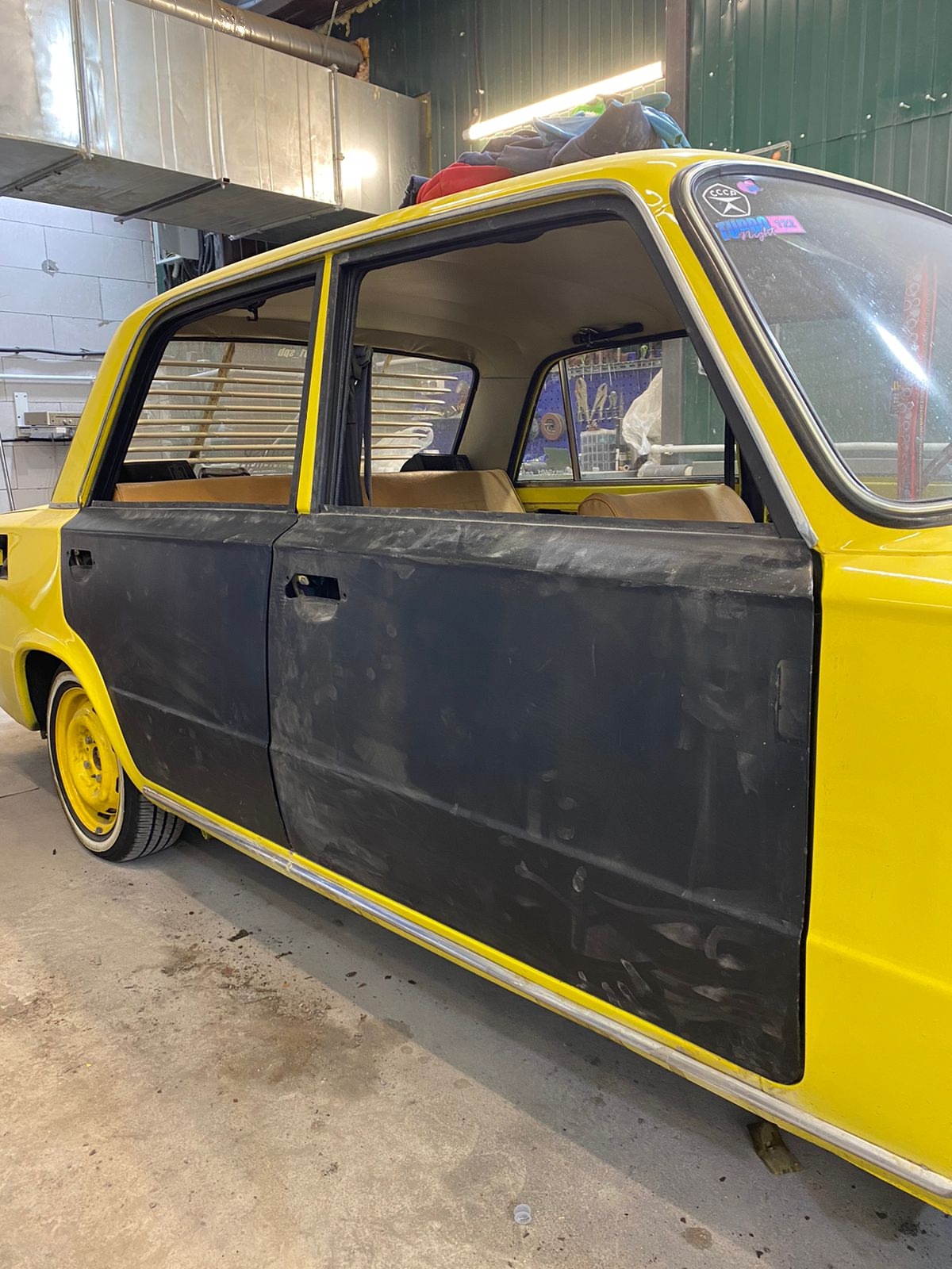

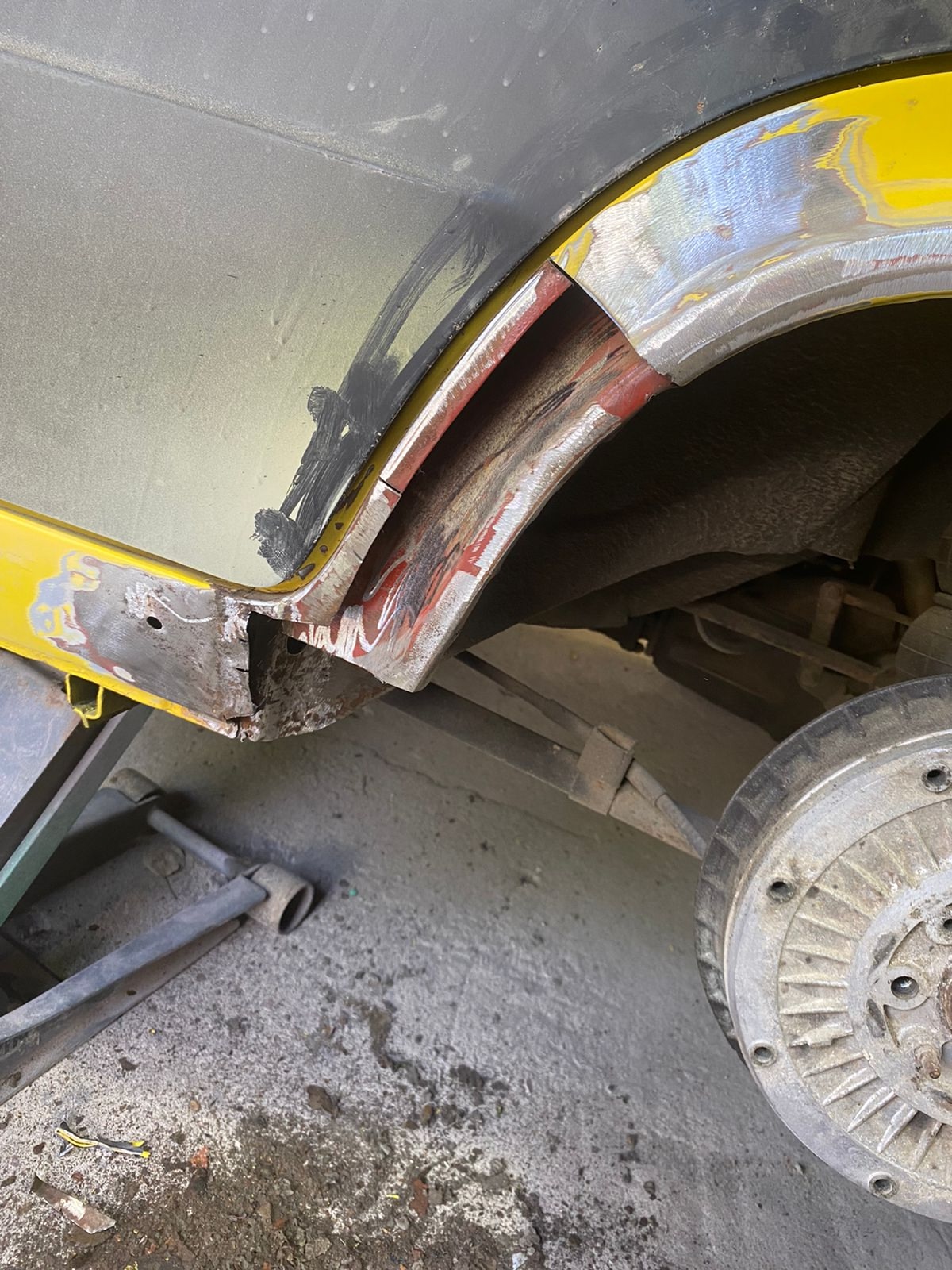

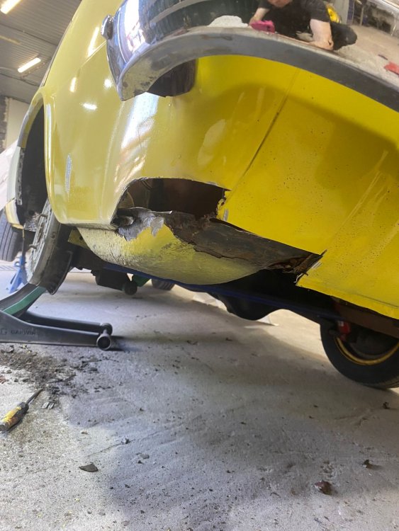

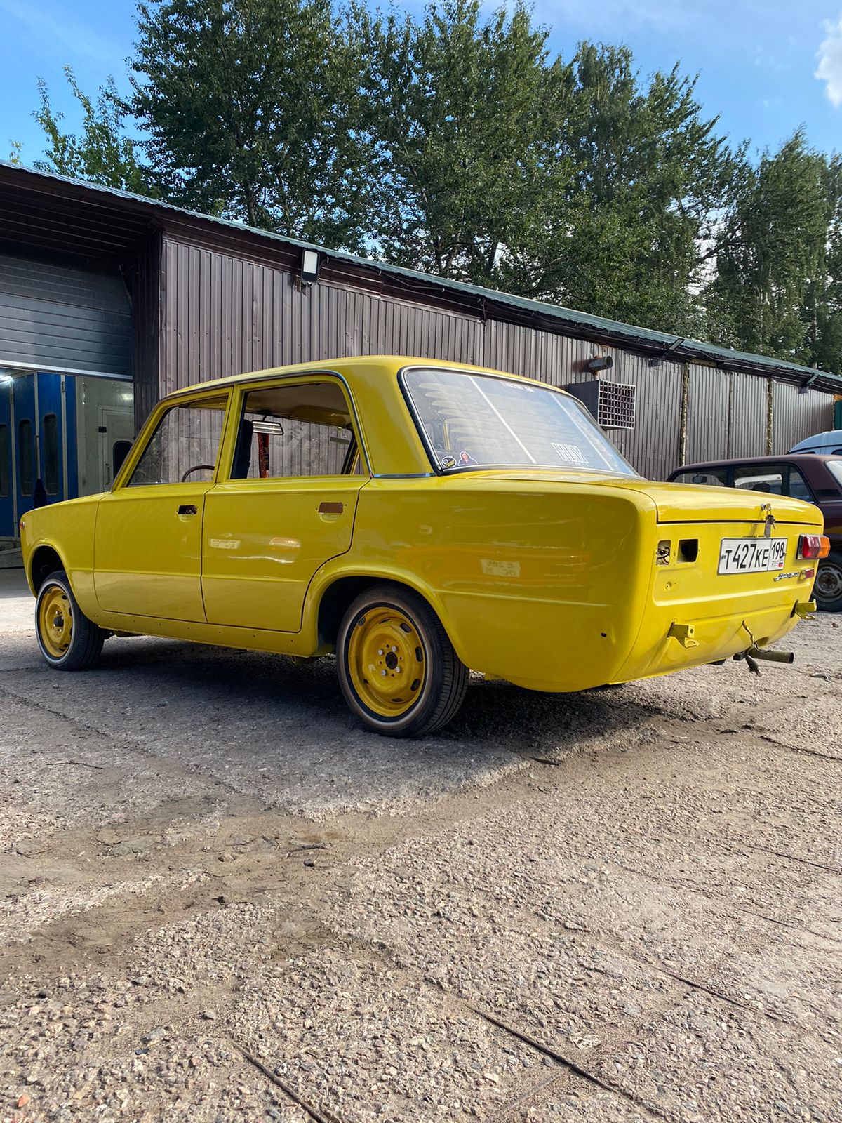

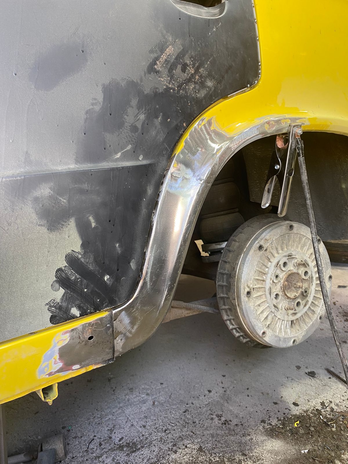

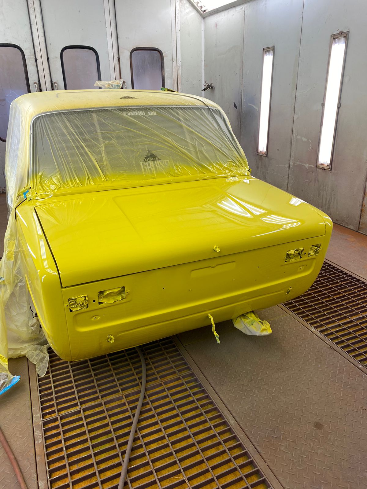

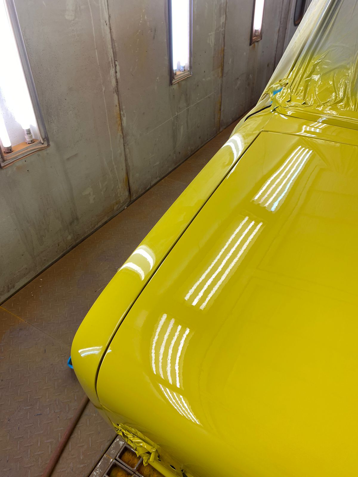

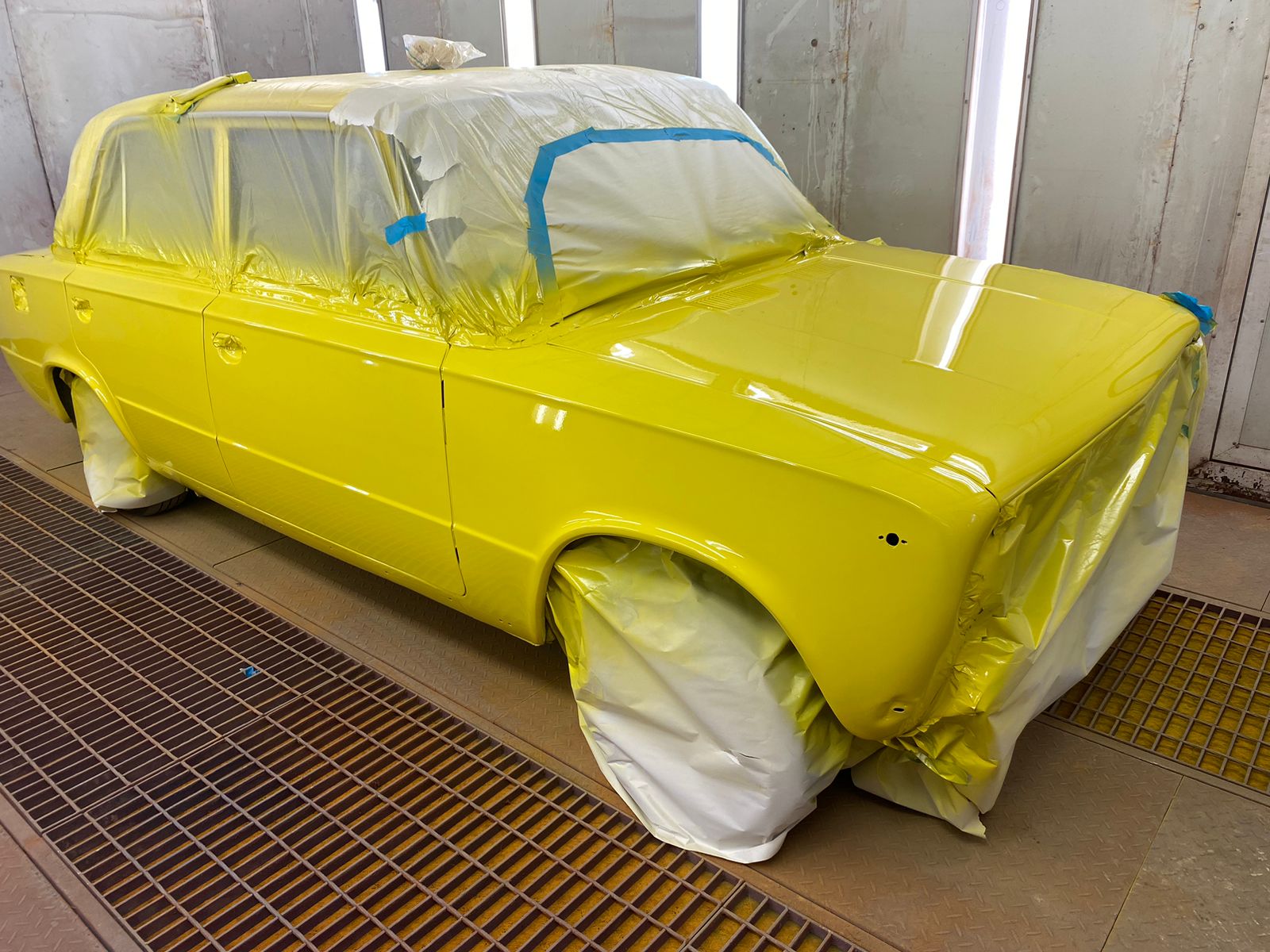

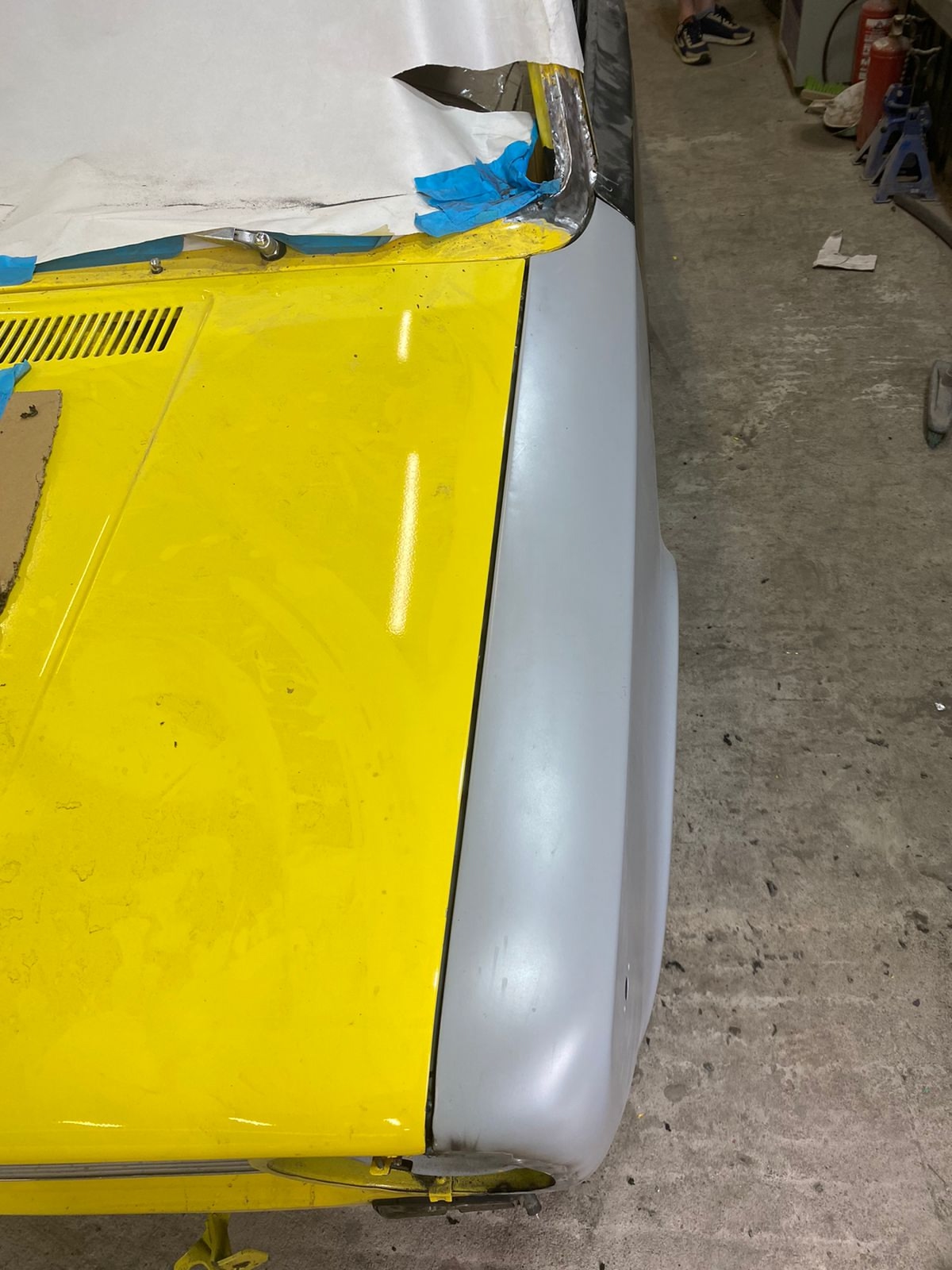

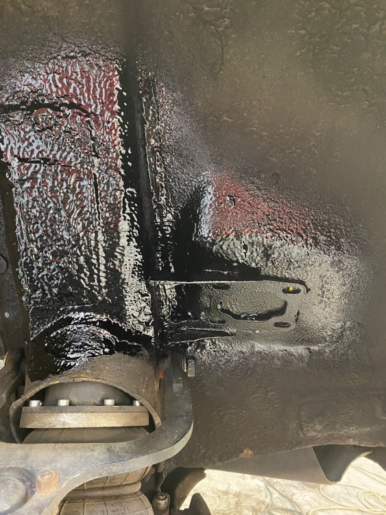

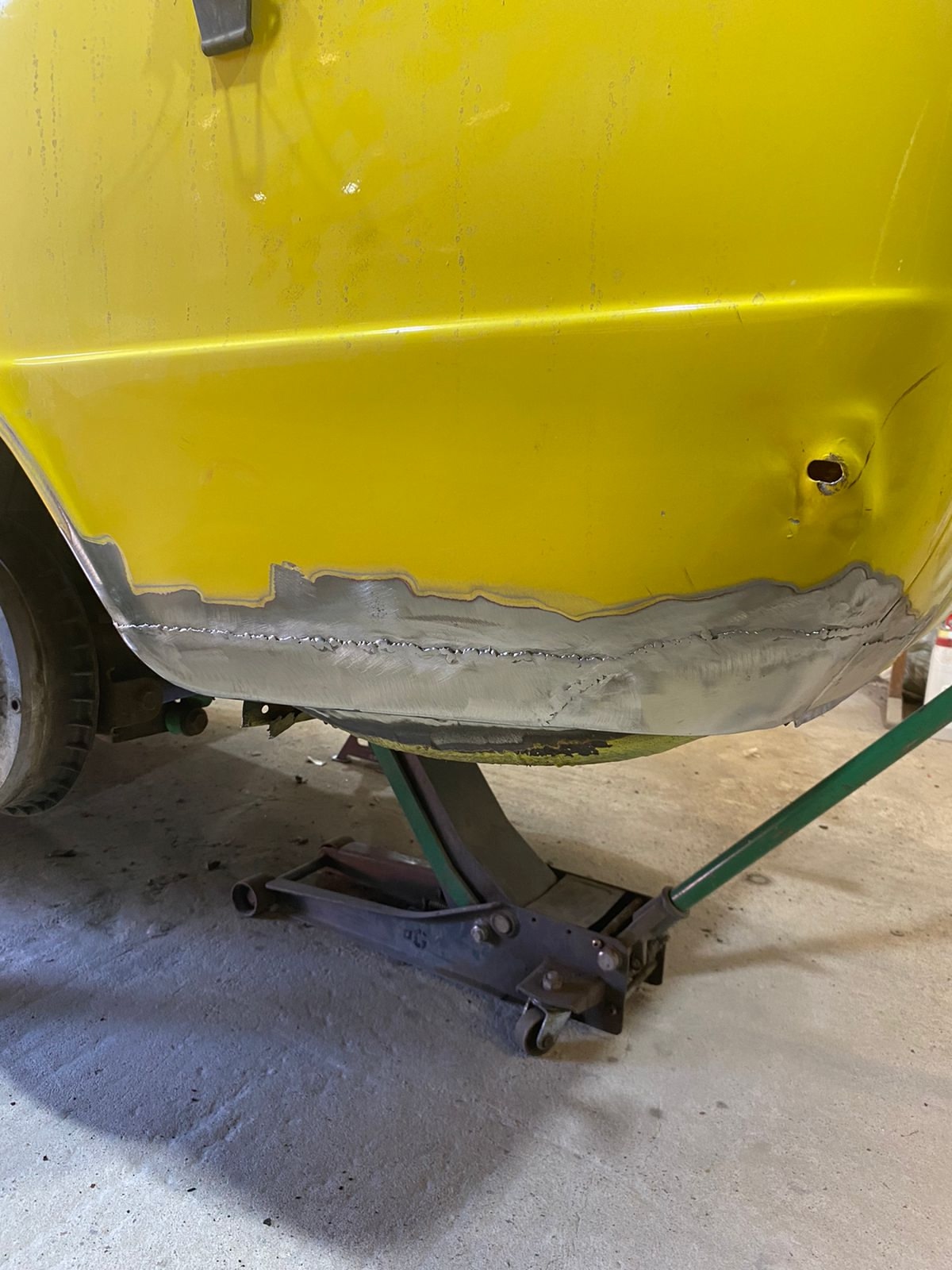

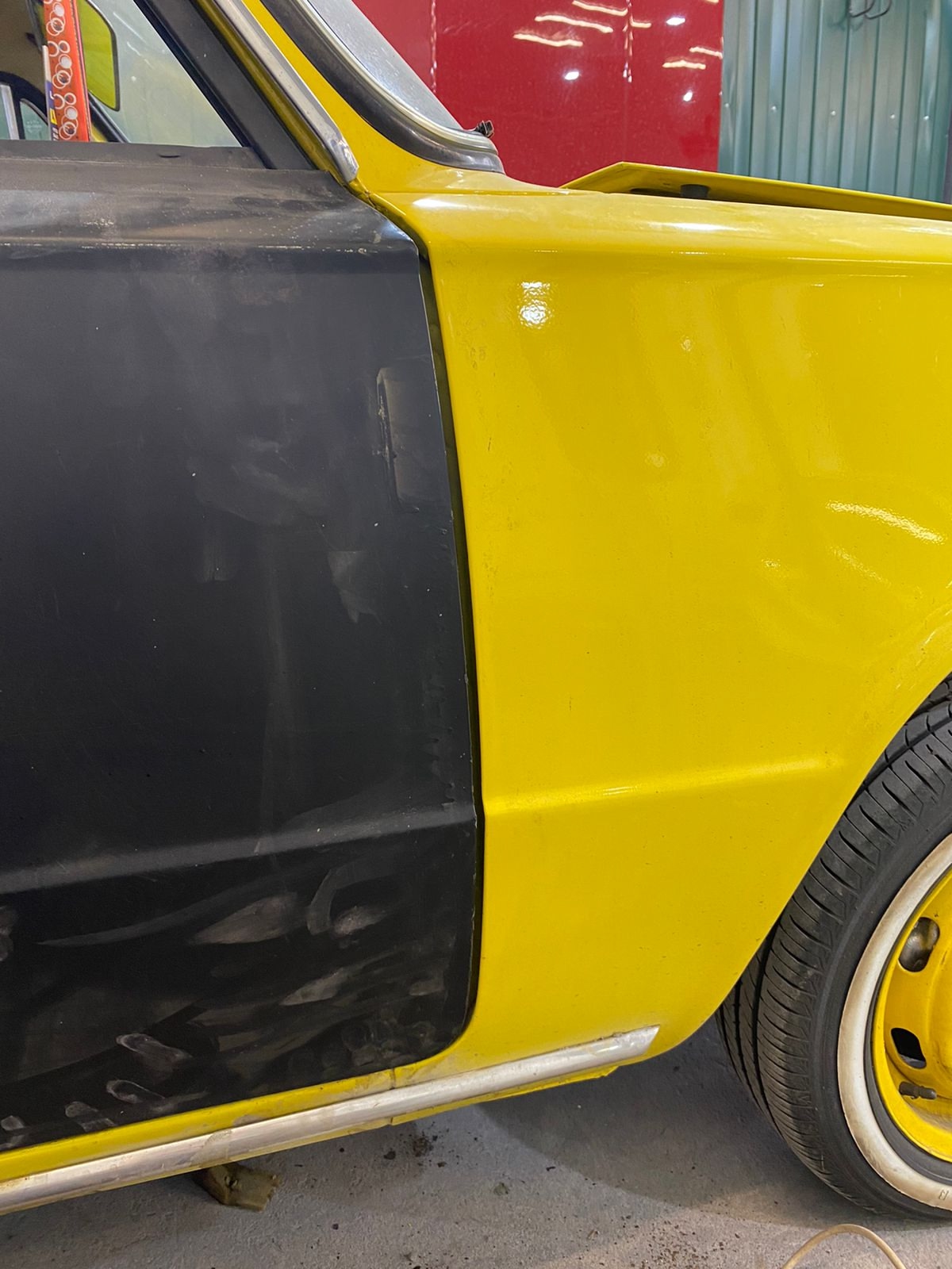

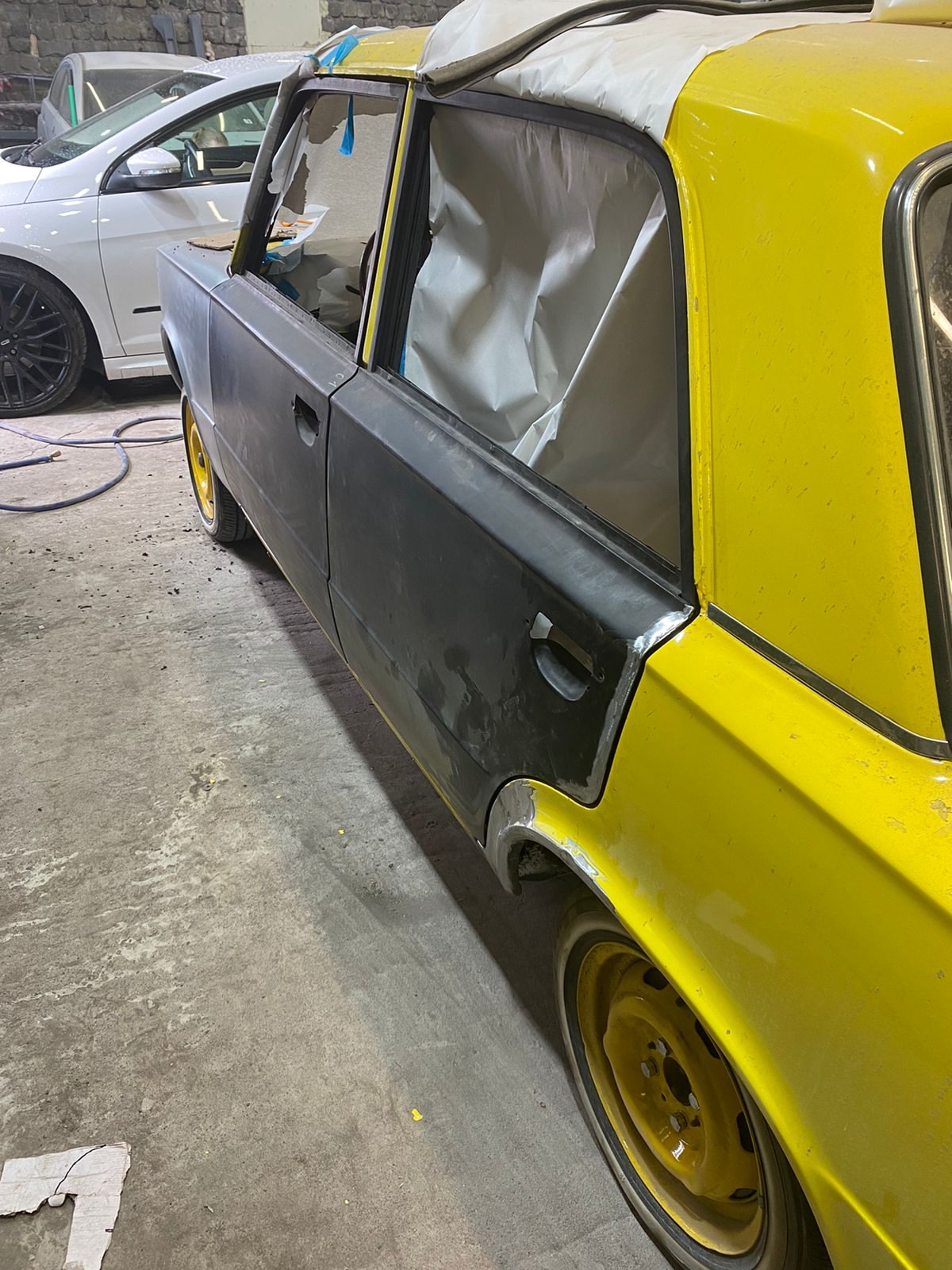

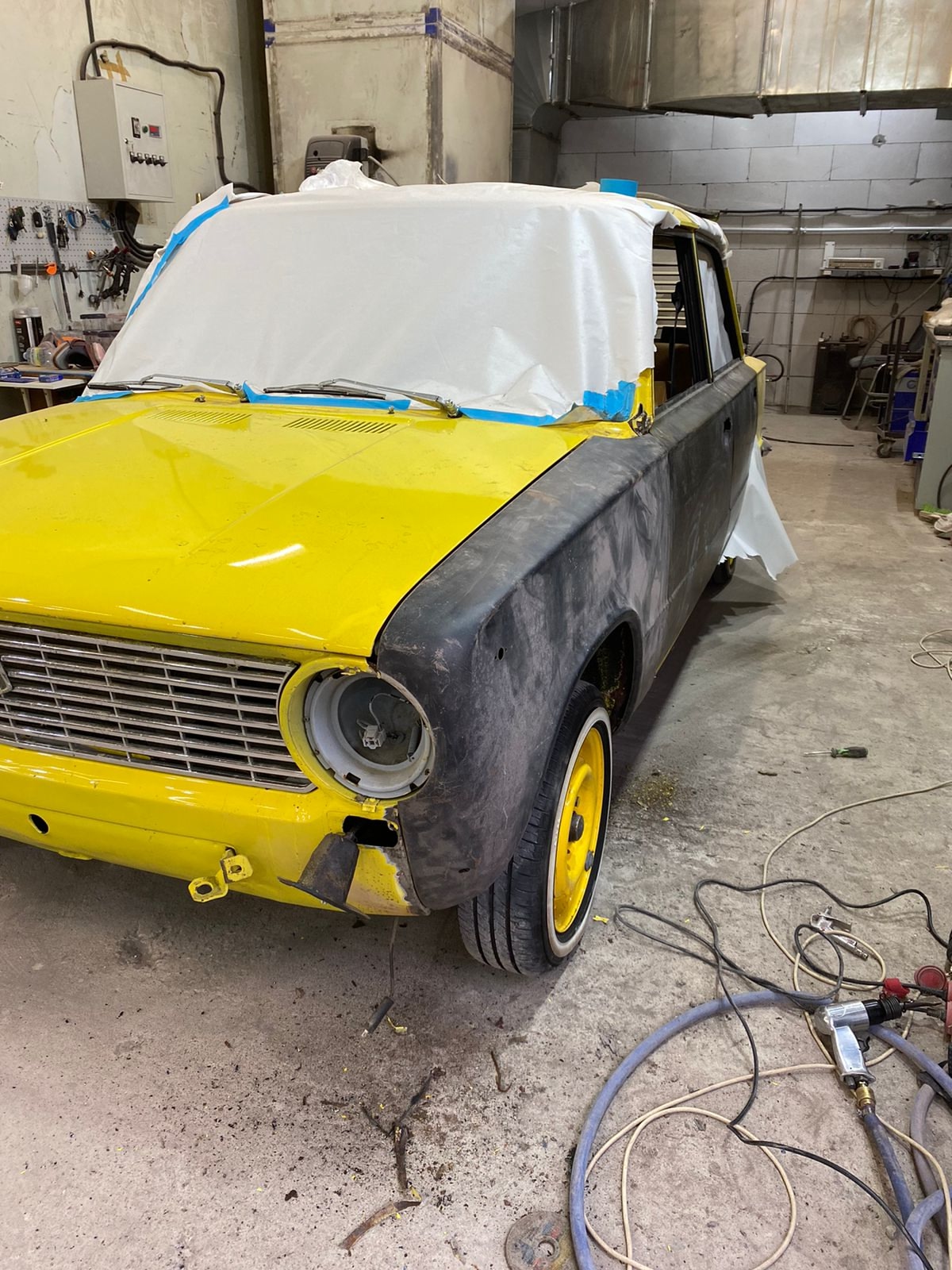

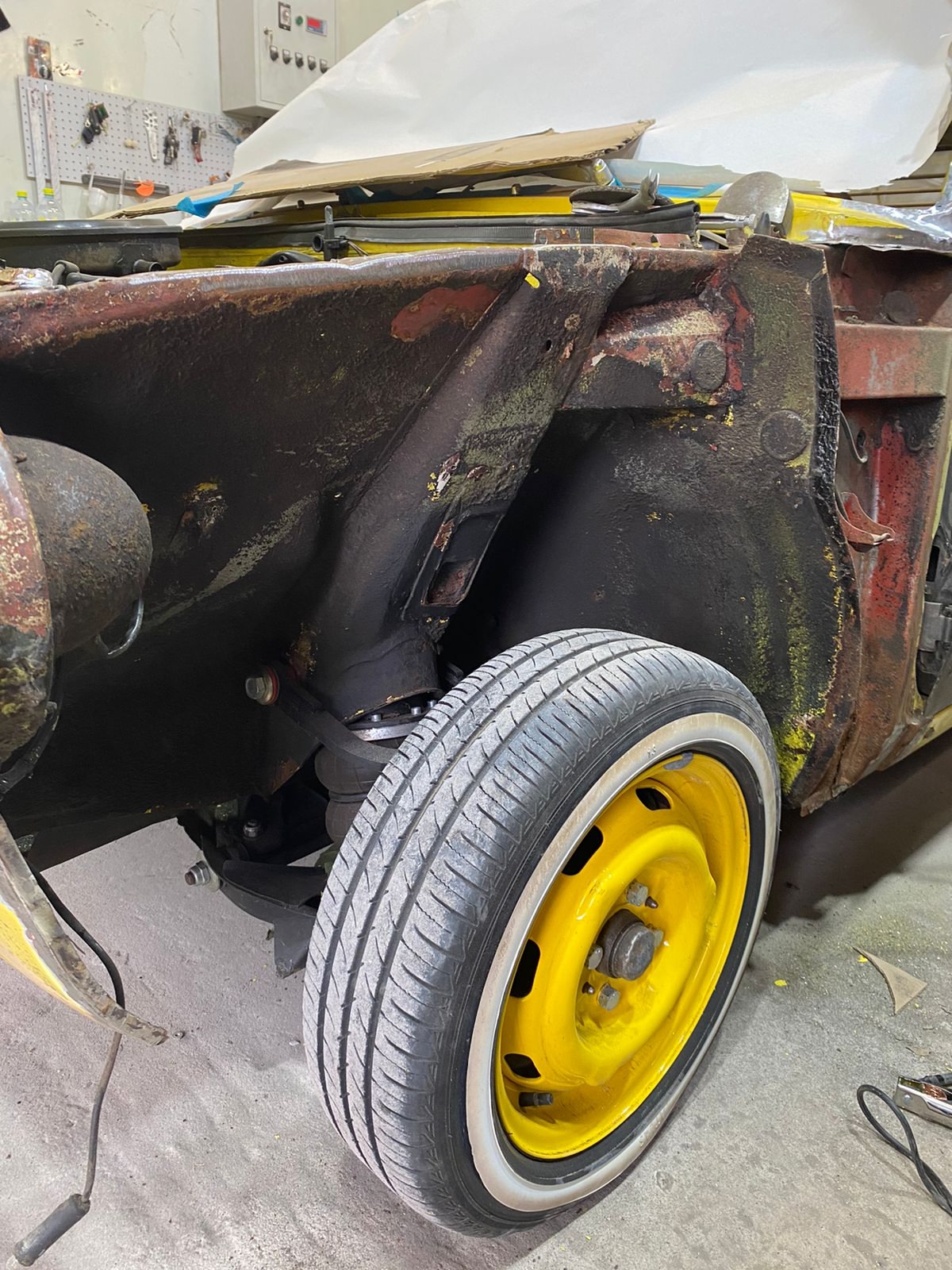

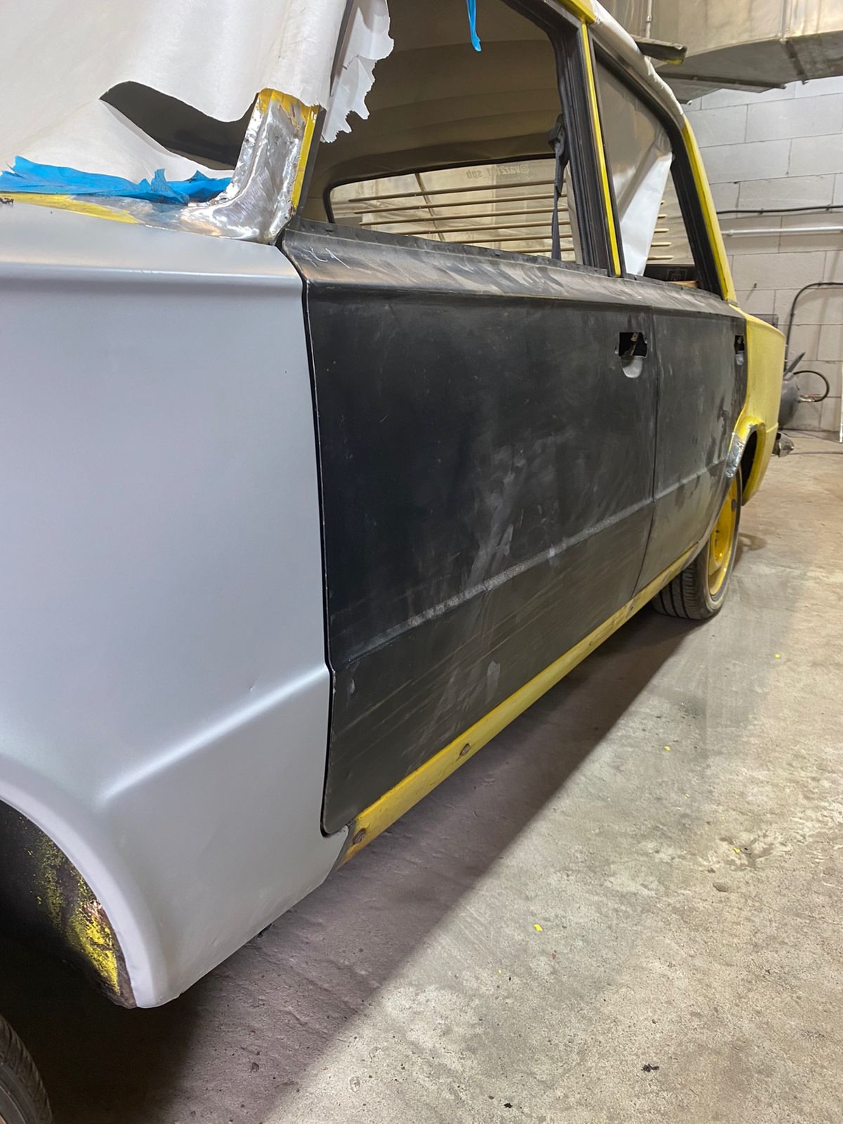

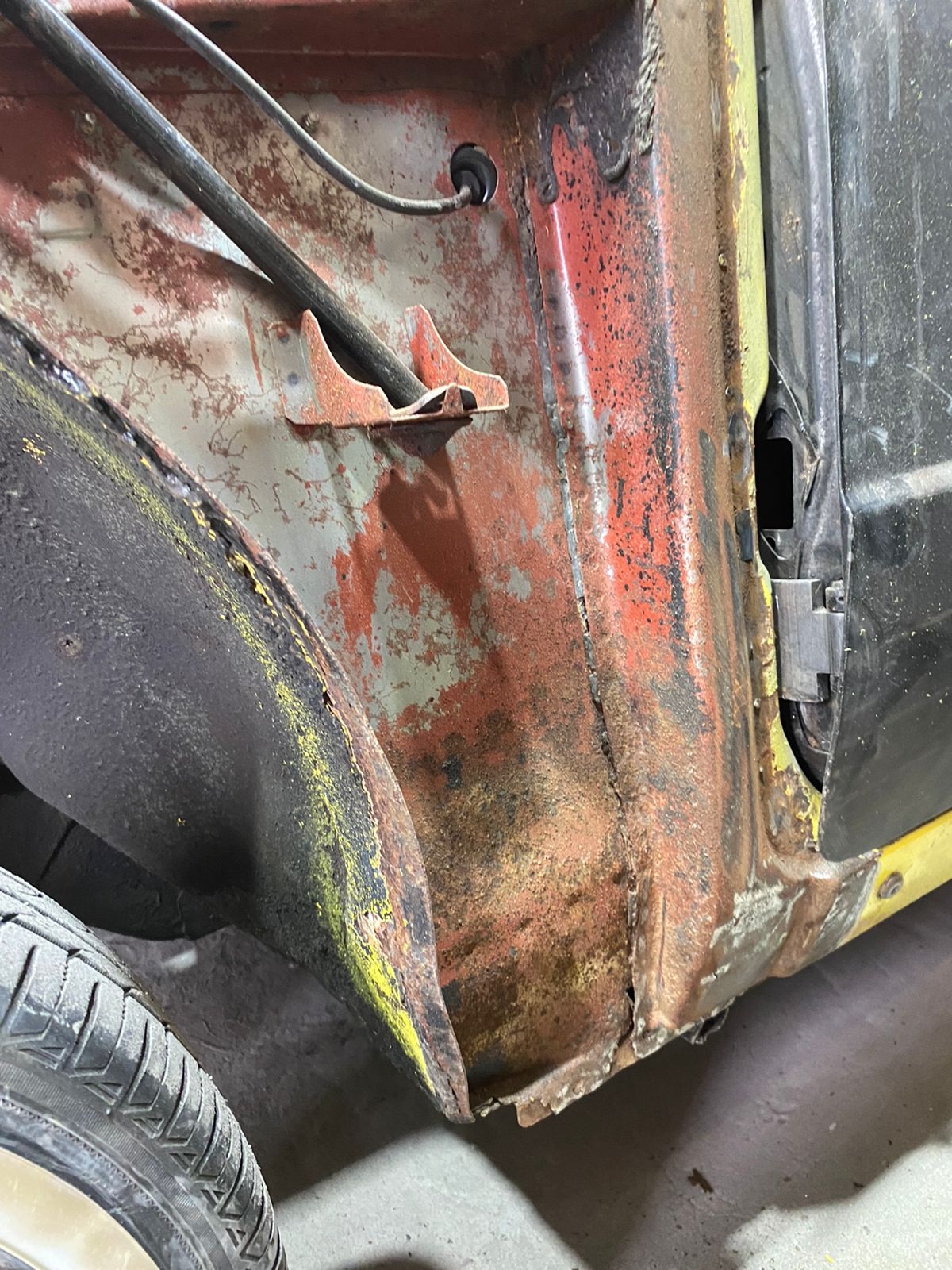

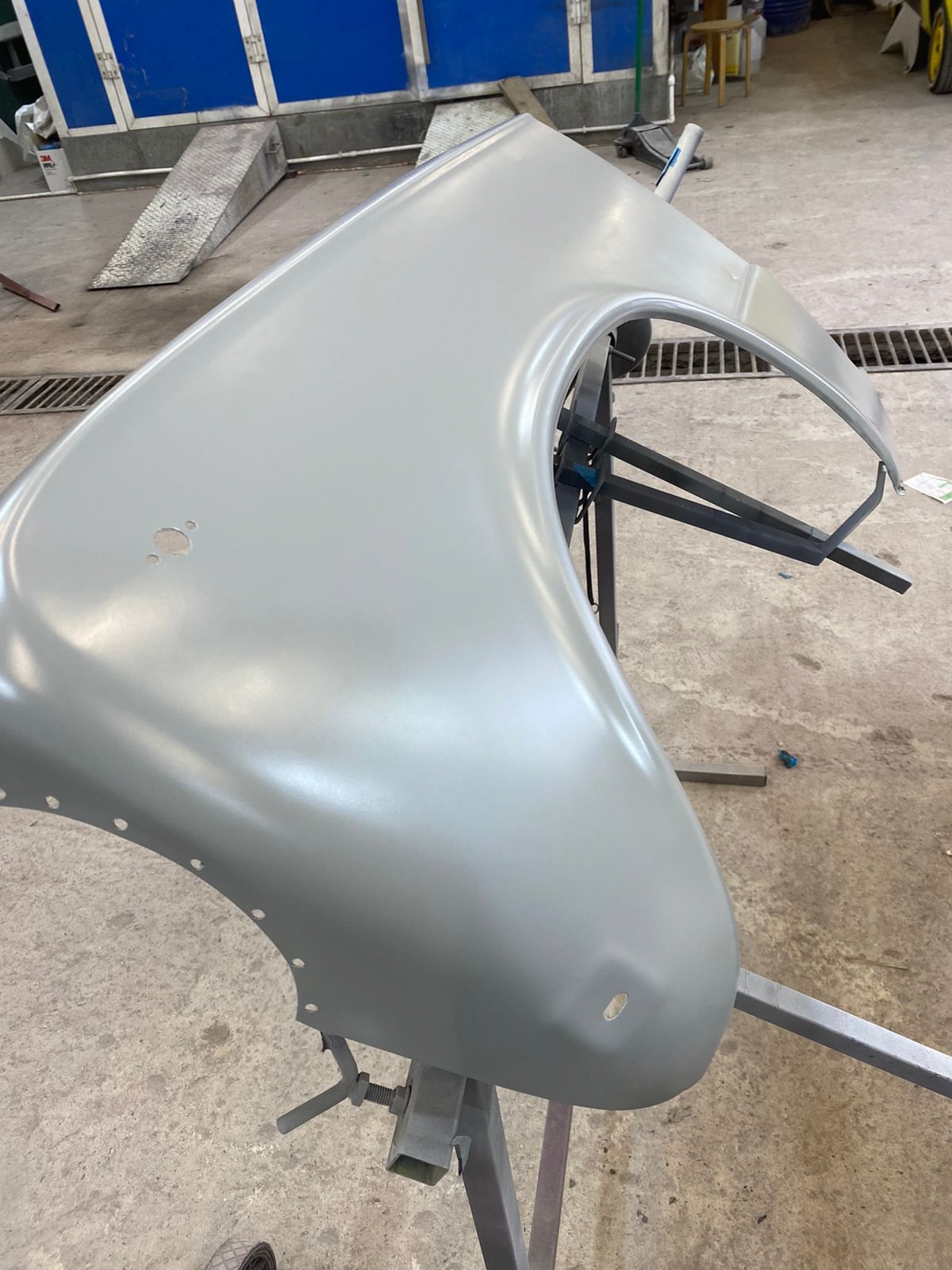

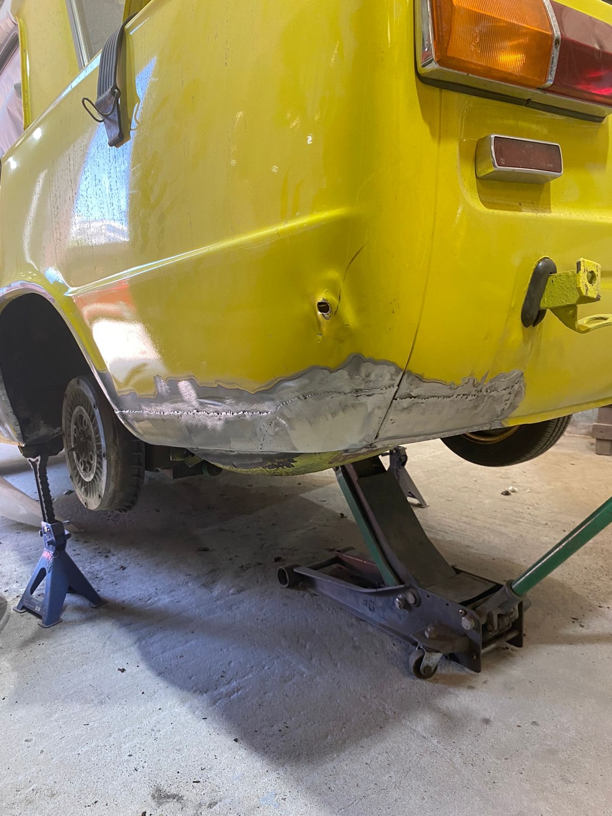

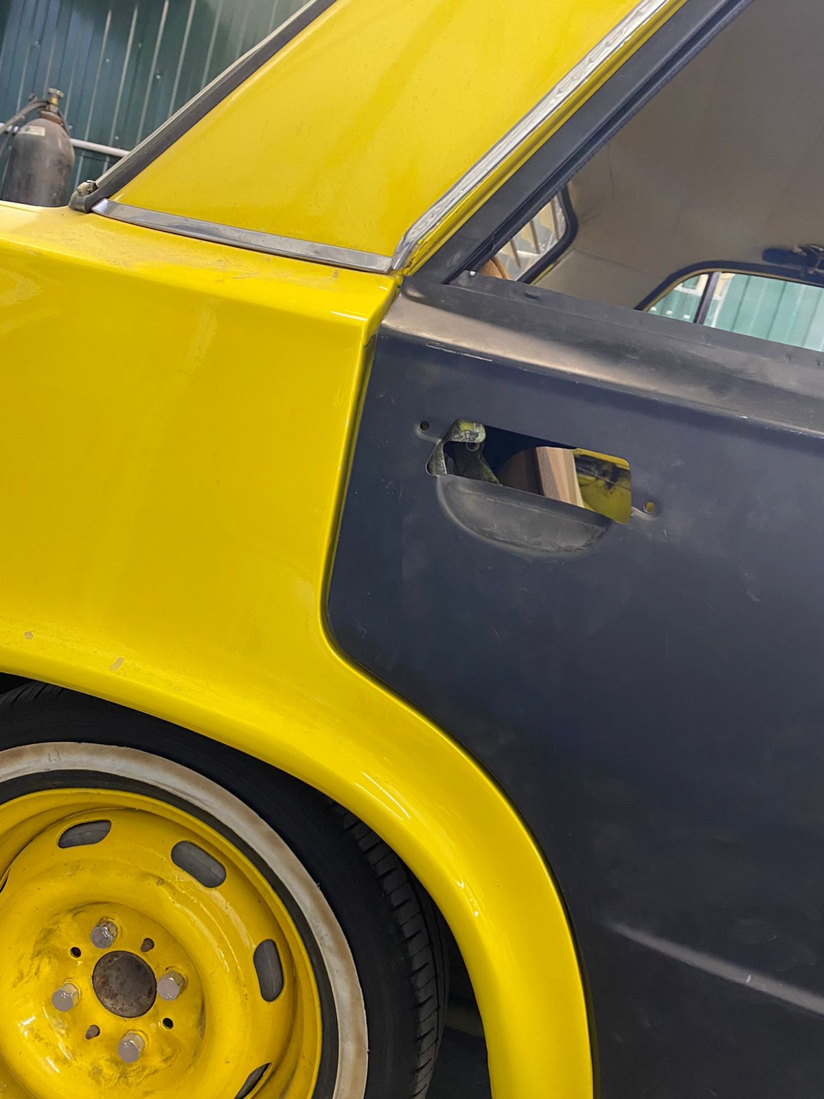

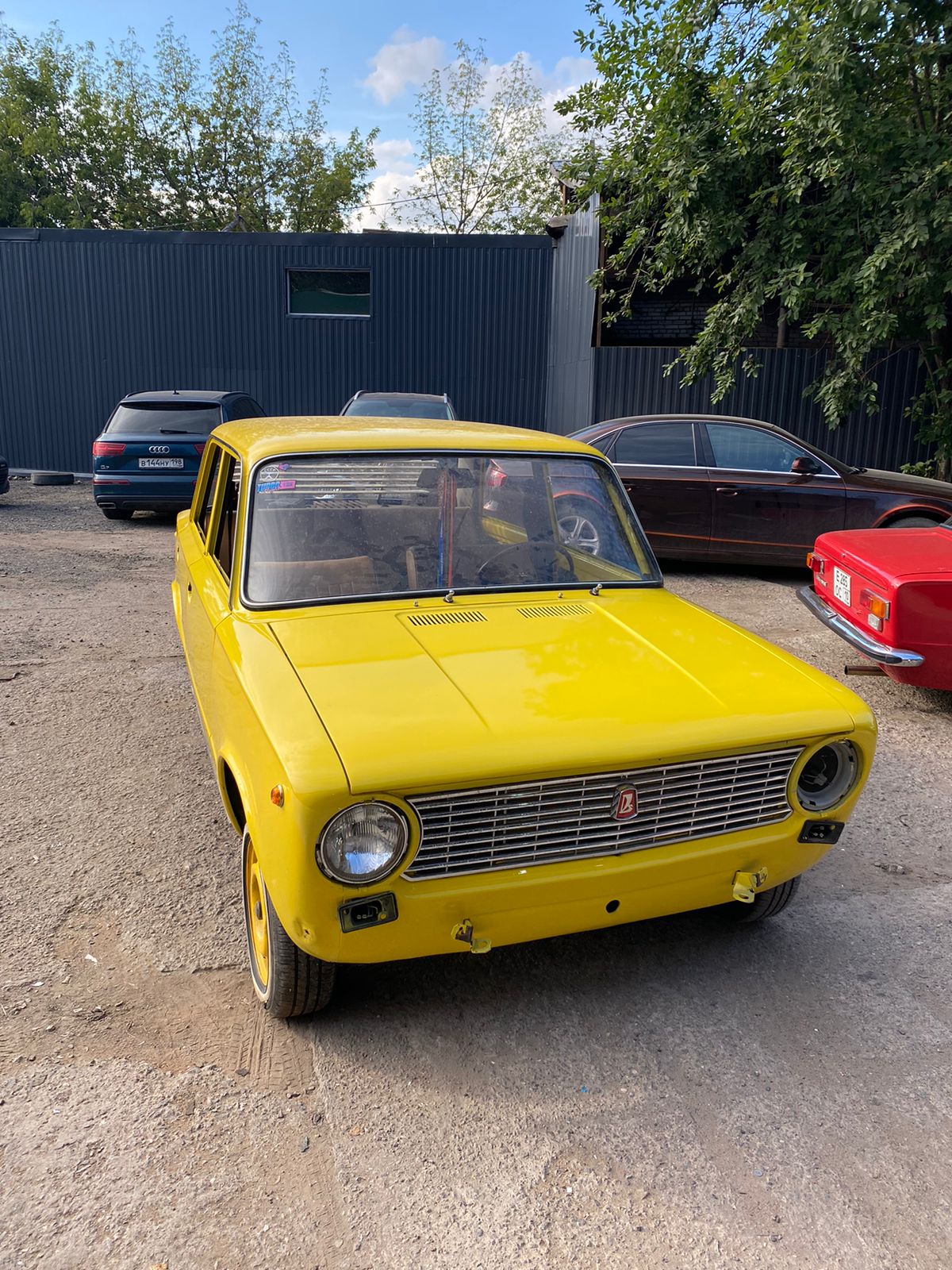

  5. И так продолжаем малярно-кузовные игры с жигулями. Кстати этими играми в Санкт-Петербурге можно заниматься бесконечно. Заняться подкапоткой было две причины: 1. эстетический вид. 2. во время прохватов по городу была неосторожность задеть рычагом рельсу. Получилось это так, что машина распрыгалась на колее и нырнула право стороной в рельсину. Результат: погнуло крепление был, чука лонж подмяло.
    Приступили к разбору, сняли коробку мотор, кардан, выхлоп, все заняло часа 3-4, после чего отвезли в малярку, где уже переварили крепление былки, а также выяснилось, что "пятаки" немного подгнили. Их тоже переварили, все заантикорили. Ах да, отпесочили подкапотку и после уже покрасили. Мотор отмыли, все переуплотнили, грм поменяли, новые патрубки, радиатор медный, выхлоп новый и много чего еще, после чего установили.
    Удивляюсь одному, пока жигули не трогаешь, они худо-бедно работают. Как только, что-то начнешь трогать, все, все ломаться начинает. Генератор решил дать 18 вольт и сжег ине коммутатор и магнитолу. За магнитолу обидно. Продолжаем маслать жигули.

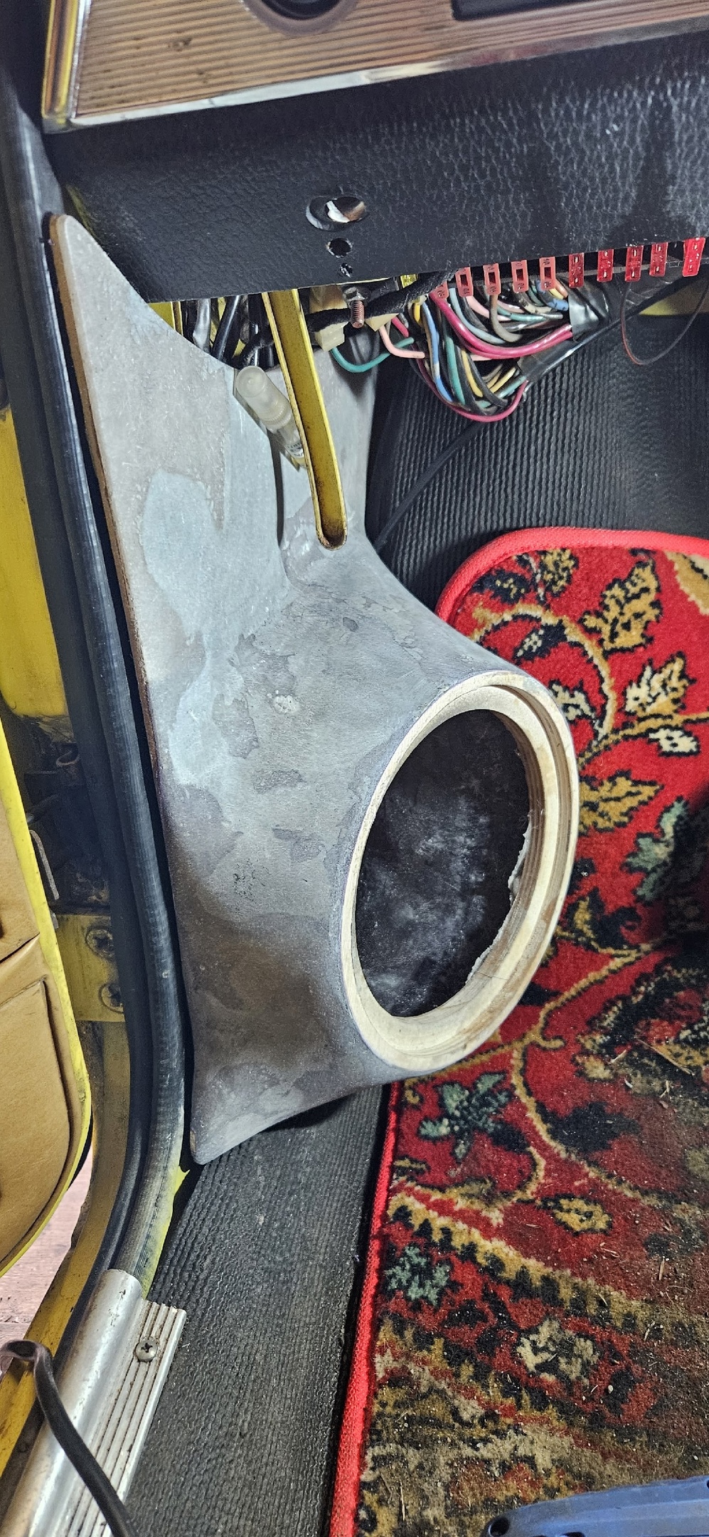

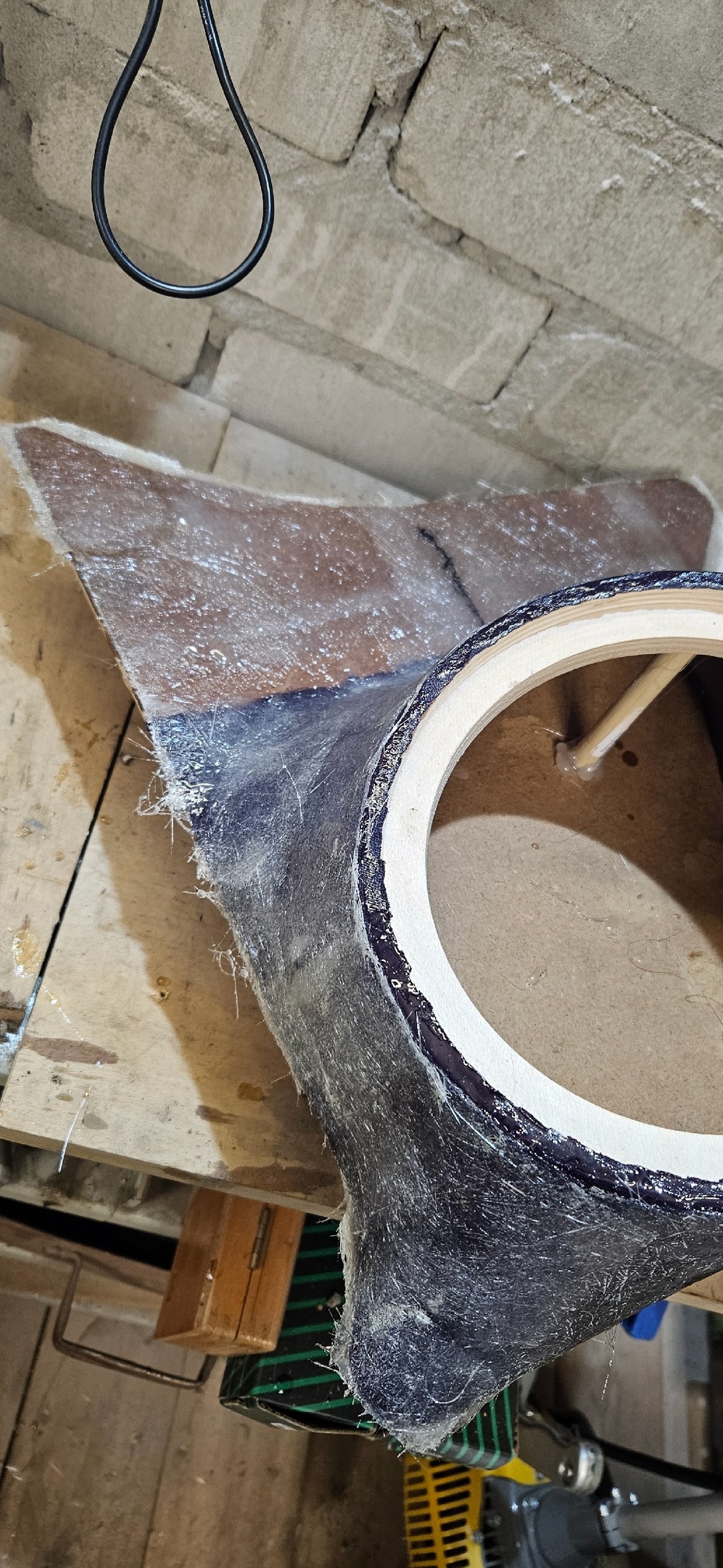

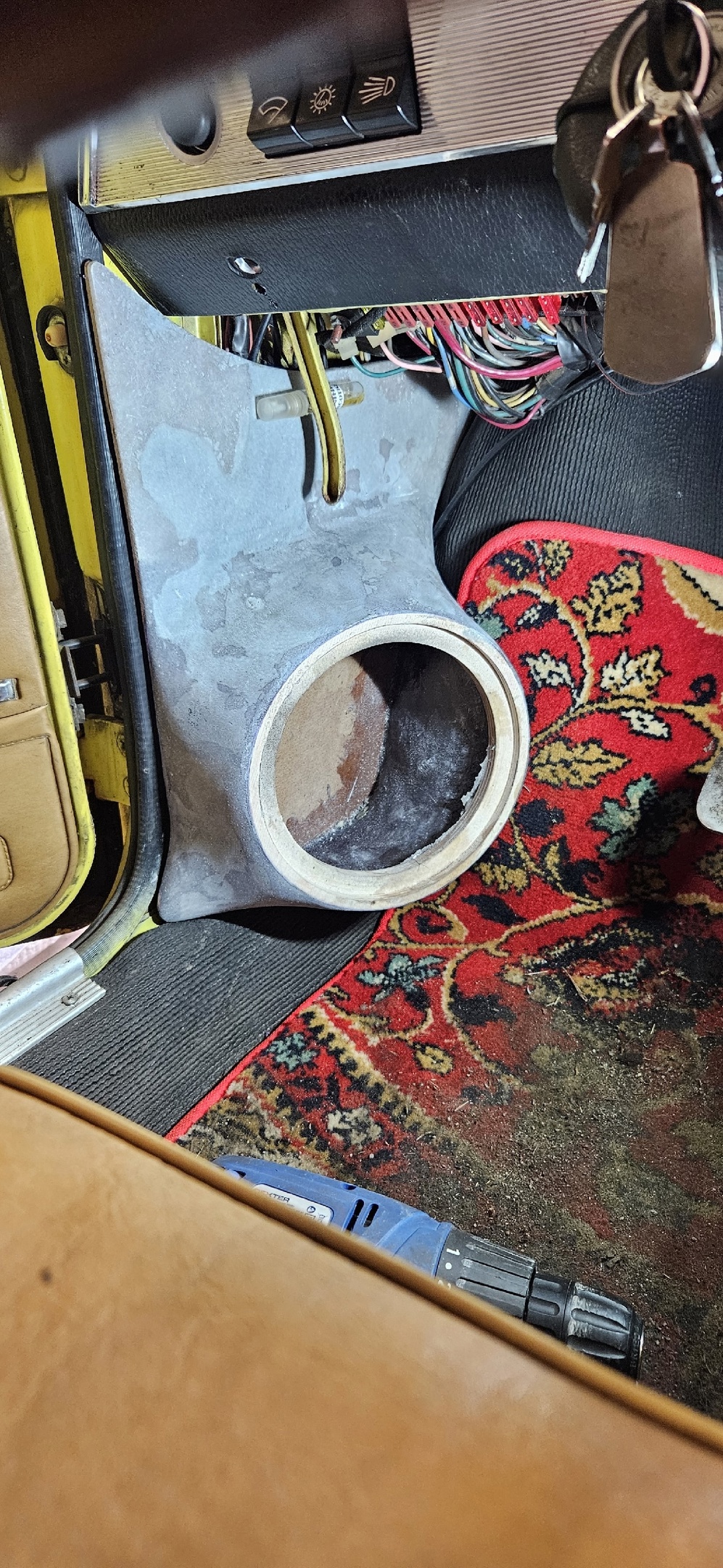

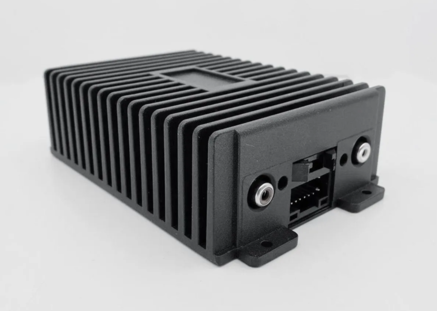

  6. Пару слов, а вернее наблюдений. Почти у всех же стоят магнитолы в автомобиле, но не у многих эти магнитолы процессорные. Исправить это можно купив на маркетплейсах усилитель для андроид магнитол. Стоимостью их начинается от 1800 и выше. Мне же был подарен самый дешевый усилитель как раз за 1800 рублей. Из "коробки" к 1din магнитоле он не подойдет, поэтому было приобретено: переходник 16pin-ISO(мама), ISO разъемы (папа) + пины к ним. Готовые переходники с 16pin на ISO не подходят, там почему-то распиновка другая. Были изготовлены переходники и подключен усилитель. Чудо думал не произойдет, а нет стало играть намного лучше и громче. Возможно эффект усилится, если магнитола будет совсем простая. В моем случае стоит процессорная аура. Подводя итог, кто не сильно меломан, но хочет получше звук, то рекомендую к покупке. На маркет плейсах характеристики сильно завышены, но при разборе на плате китайца написали, что 4х45 вт есть. Замеры не проводил, но если верить то это в 3 раза мощнее чем на обычной магнитоле, где выдает в районе 15вт на канал.

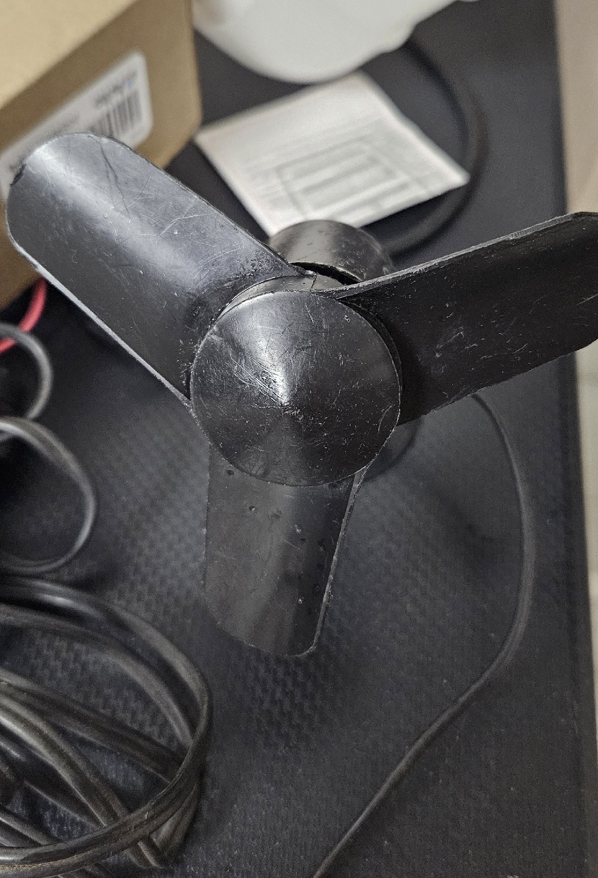

  7. Был приобретен автомобильный вентилятор ВЕНТА - 1М. Зачем, пока не знаю. Кажется я начинаю покупать все, что относится к жигулям из той эпохи. Летом поставим, будем ездить с ветерком

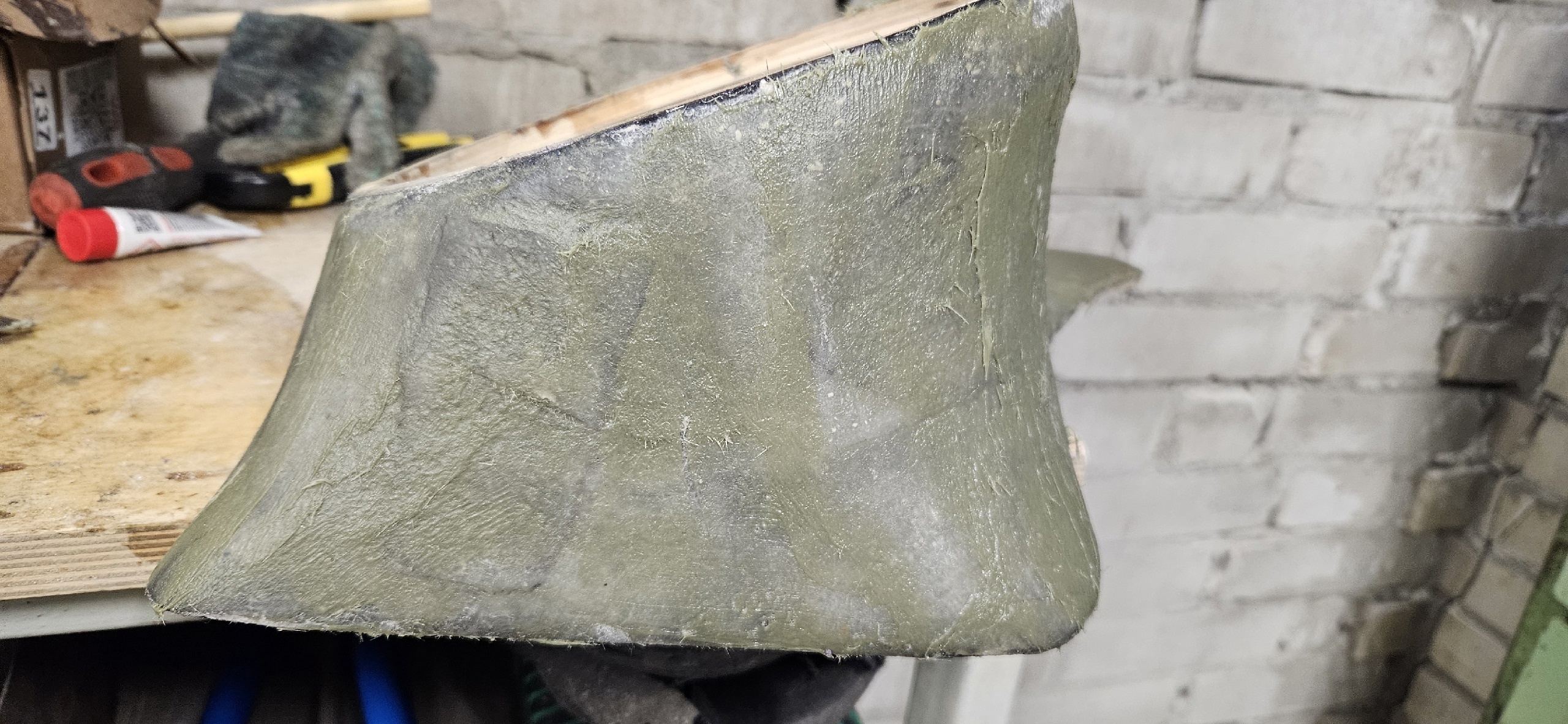

  13. На автомобиле довольно сильно идут газы из сапуна, да так, что закидывают карбюратор эмульсией, при этом масло он не жрет. Пробег за сезон с мая по октябрь около 1,500 составляет. Конечно нужно наверно смотреть кольца, которые залегли, но это слишком просто. На просторах интернета была найдена доработка системы картерных газов. Чертеж был скинут токарю и через некоторое время получена деталь. Поставим, в сезоне посмотрим, если ничего не изменит она, то мотор в ремонт.

  14. основной документ который тебе нужен для смены мотора - это заключение эксперта (лаборатория). Есть проблема, что на ваз 2101 отсутствует ОТТС ТС и заключение тебе лаборатория не даст. Я уже это пытался сделать. Даже НАМИ отказали. Автоваз отказался предоставить спецификацию, что ВАЗ 2101 и ВАЗ 2107 по факту одно и тоже авто.
