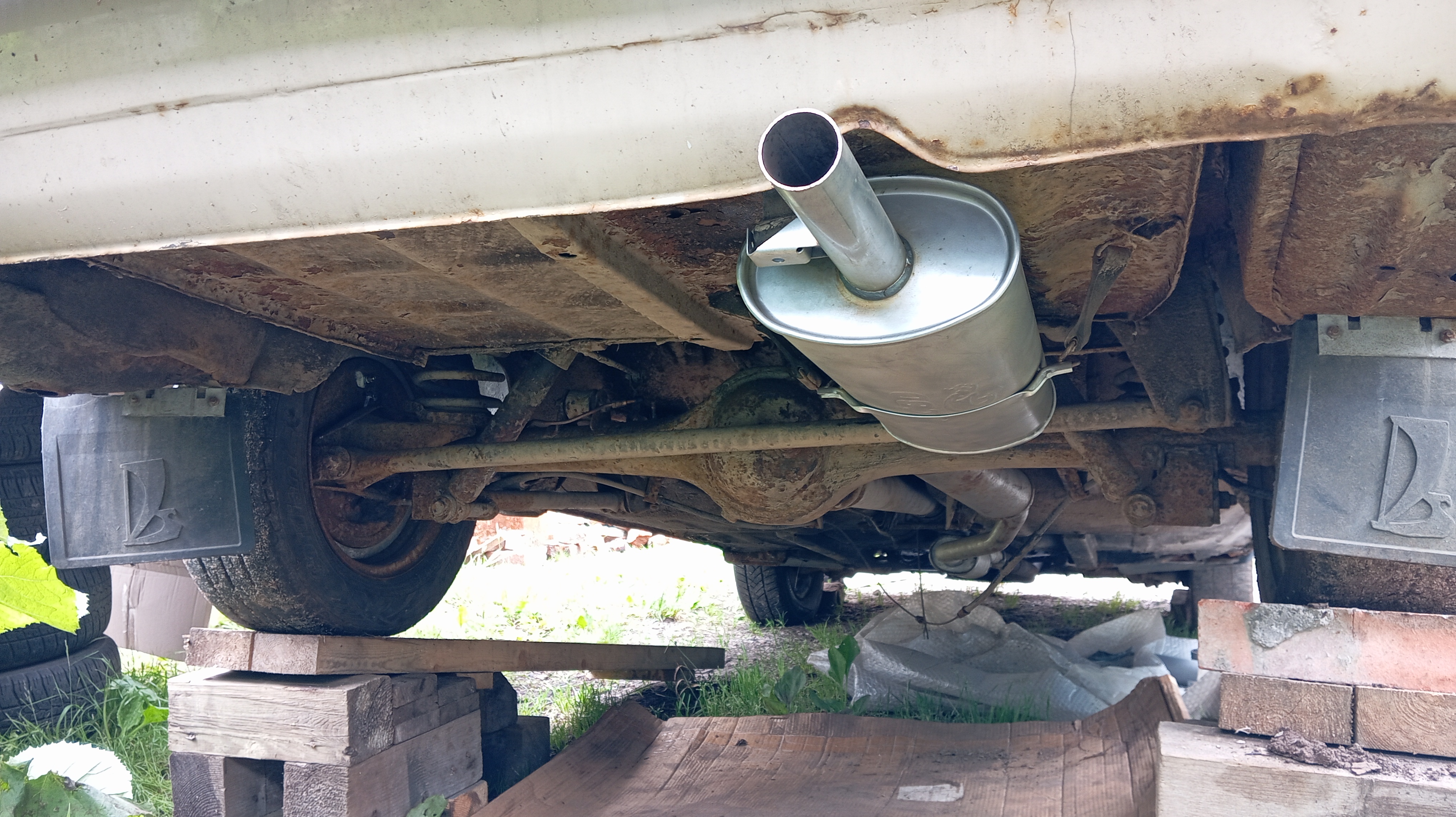

  1. Собрал выхлоп, даже почти не сифонит по стыкам:biggrin1:
    Сразу стало понятно, что холостые высоковаты - как оказалось, самостоятельно выкрутился винт на карбуляторе. Пофиксил проблему отвёрткой прямо в поле.

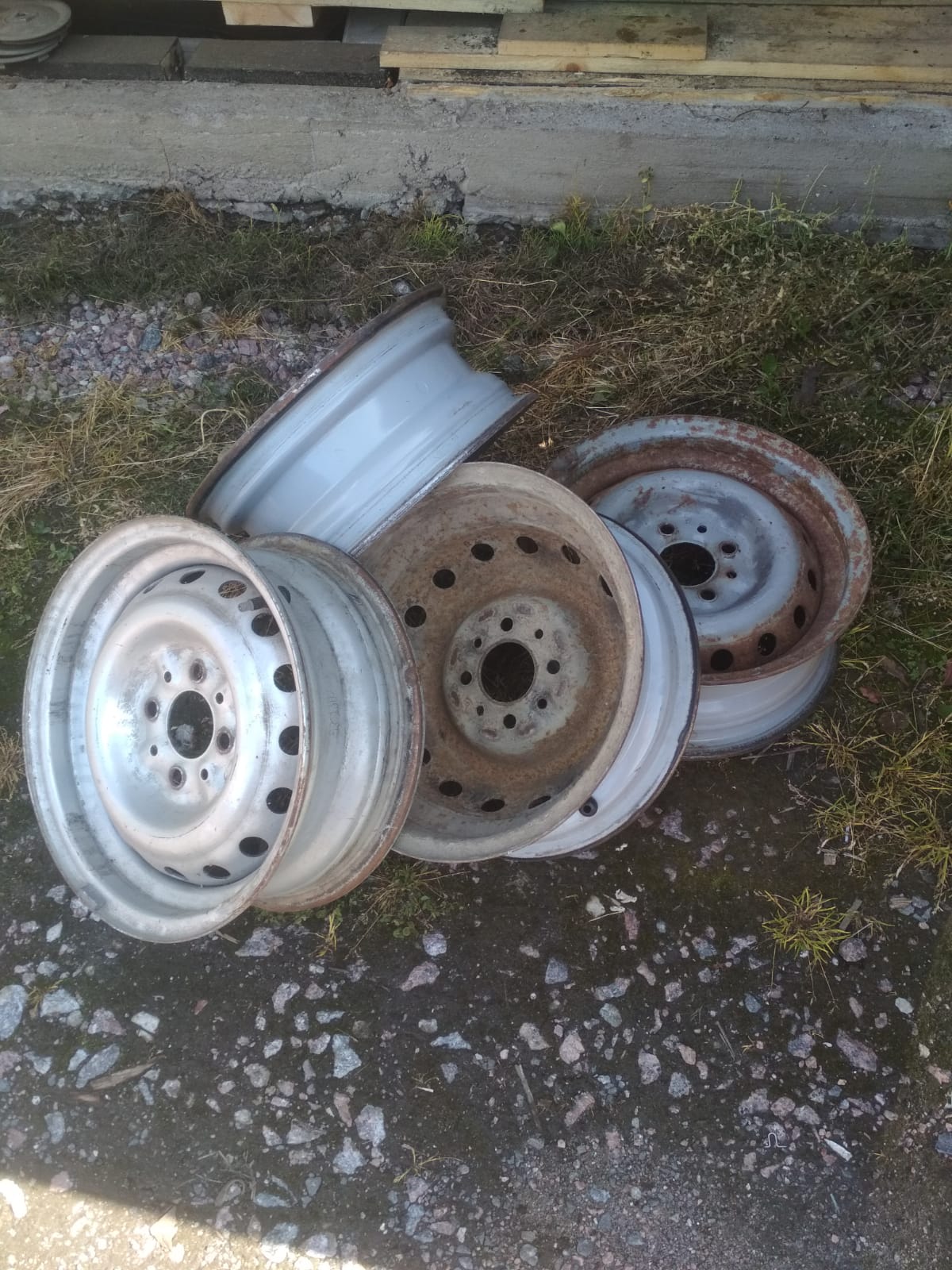

    Стоял вопрос с колесами, но как раз мне бабушка с дедушкой подарили новую резину на красную, так что старая перекочевала сюда. Ну а диски со второй красной, на которых она была при покупке)

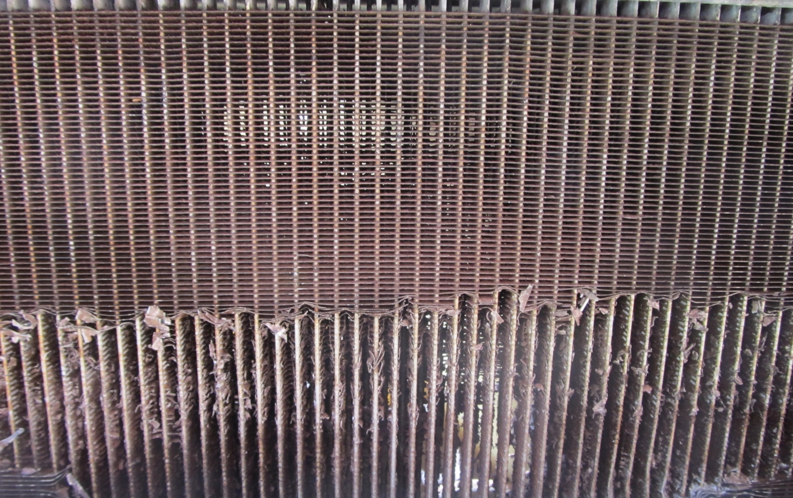

    Пока меня не было на даче, дед основательно промыл радиатор. К сожалению, соты в нижней части сгнили напрочь. По сути, тут нужно покупать новый радик. Но если не будет греться, то оставлю пока этот.

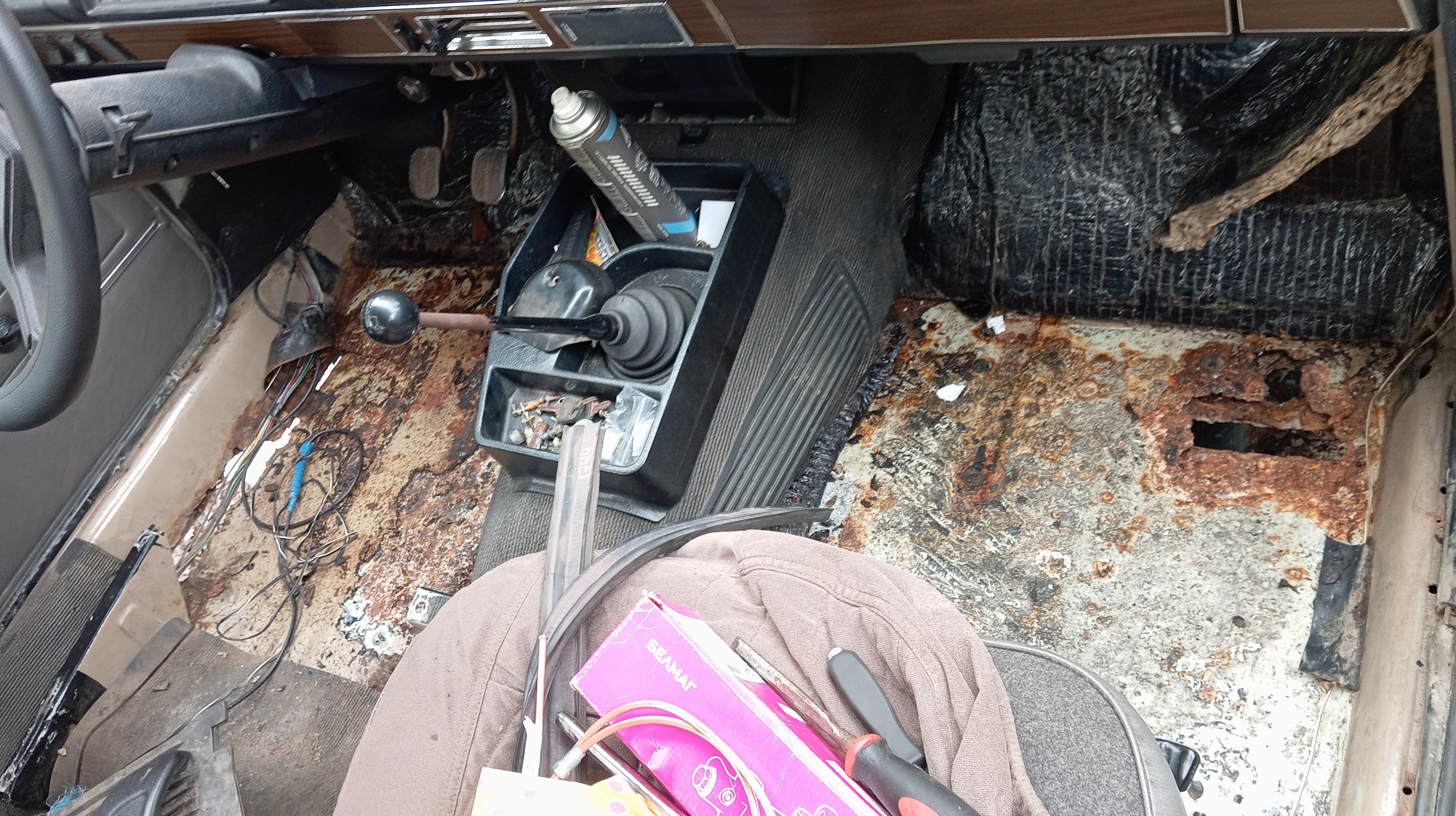

    Для замены короткого троса ручника снимал сам рычаг, заодно вскрыл передние полы. Там было все сырое, оставил на просушку. Дыр новых не увидел, все как и при беглом осмотре зимой. Но подварить конечно это нужно, причем чем быстрее, тем лучше.
    Кстати, очевидный брак кузова - почти вся вибруха отваливается пластами. Похоже, в последний год выпуска копейки собирались на отвались. Плюсом к этому можно отметить самостоятельно облезающую краску под капотом и местами криво подогнанная заводская кузовня.

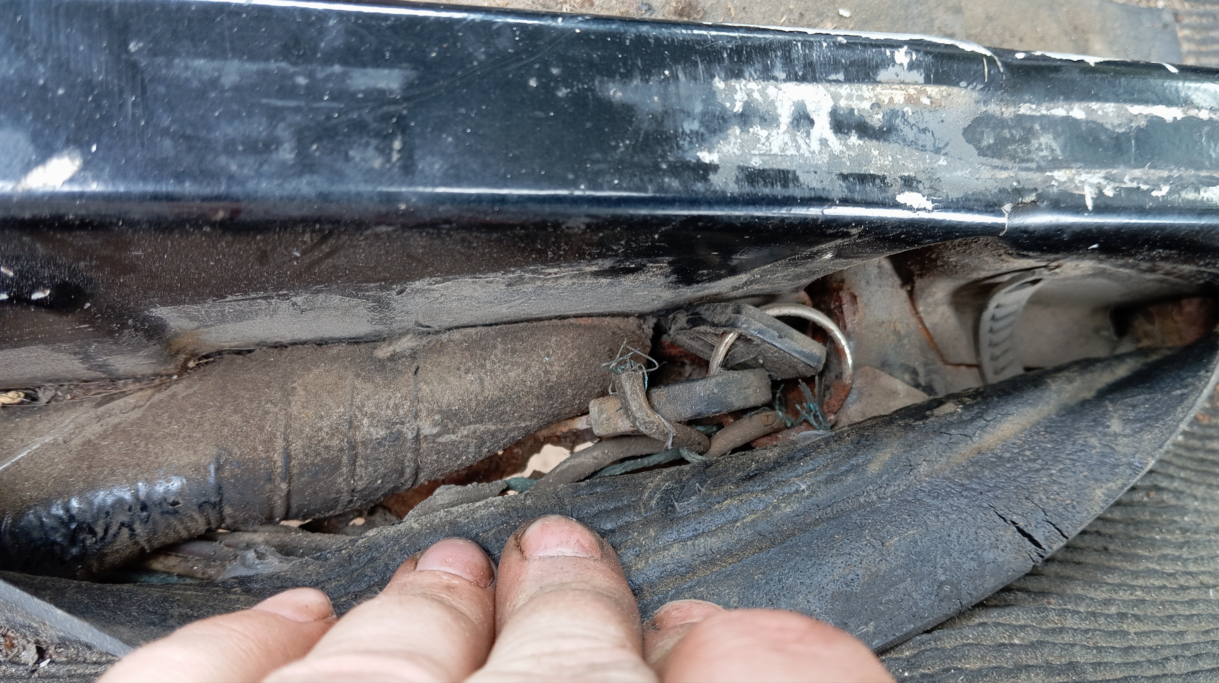

    Под ковриком нашел "клад": запасные ключи были бережно примотаны к жгуту проводки. Беда только в том, что из-за дырки в полу они сгнили(

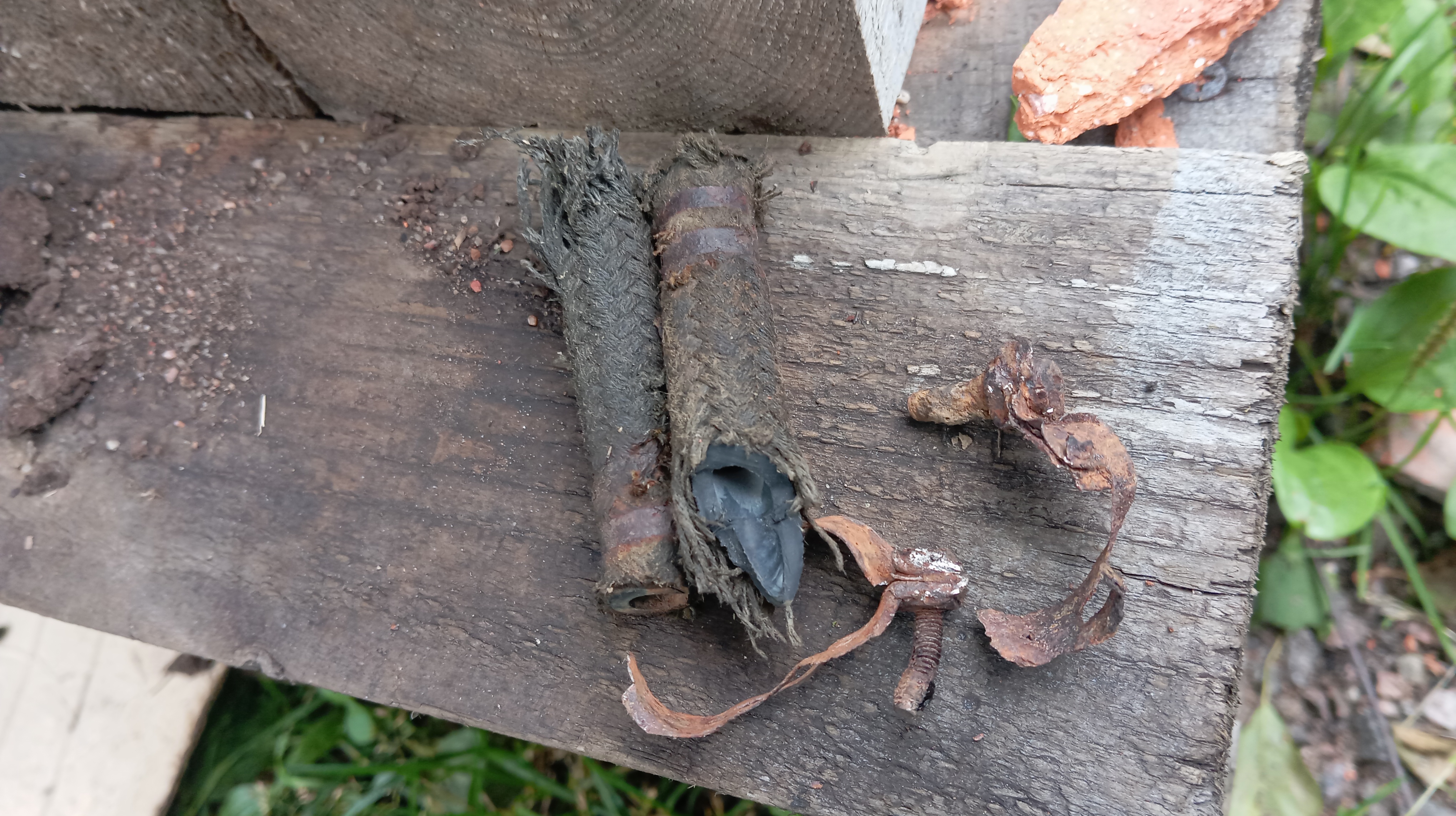

    Старые тормозные трубки все обламываются руками - вовремя полез. Меняю на медные, дабы ходили подольше. Оставлю только магистральную топливную трубку, она вроде бы целая.
