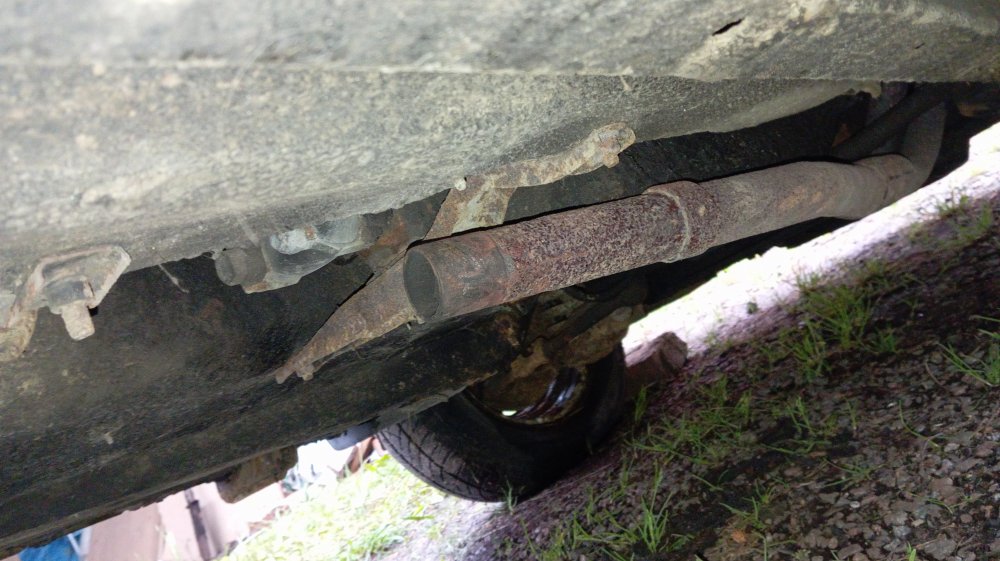

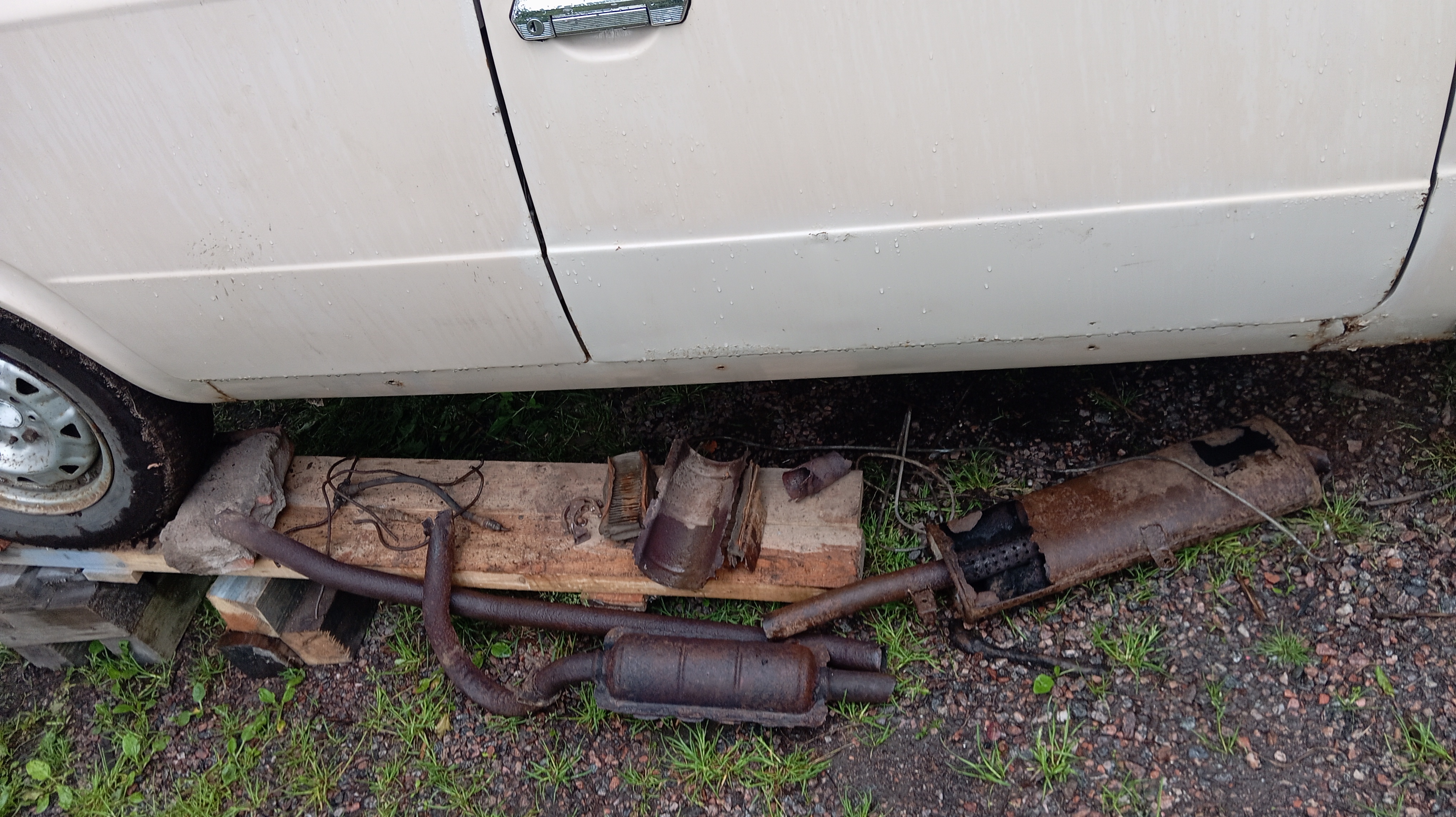

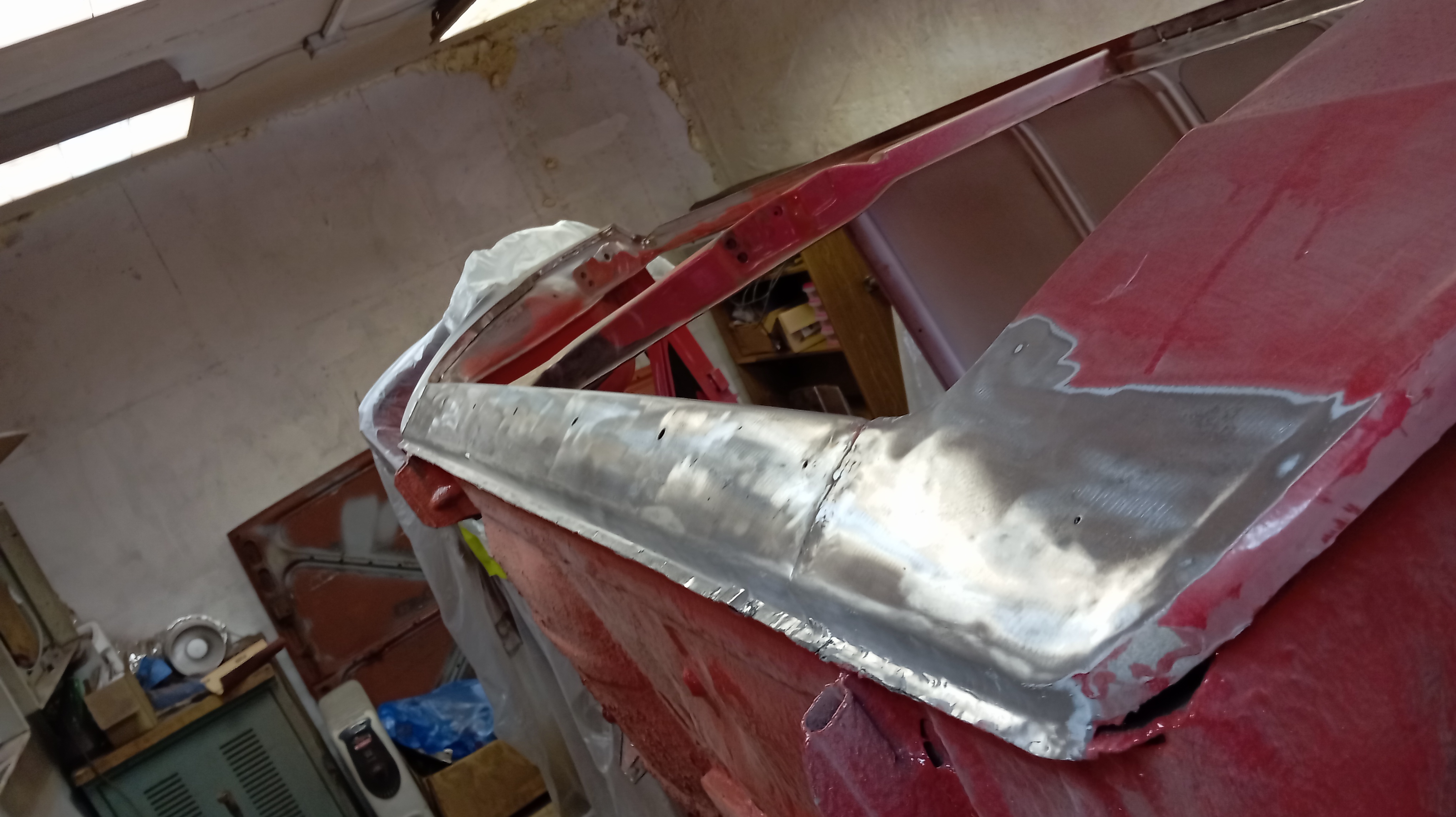

  1. Был за мной "должок" с прошлого года в виде неокрашенного щитка над глушителем. Прогрел дизельной печкой гараж, нанёс антигравий и покрасил. Теперь дно снова целиком в цвете)

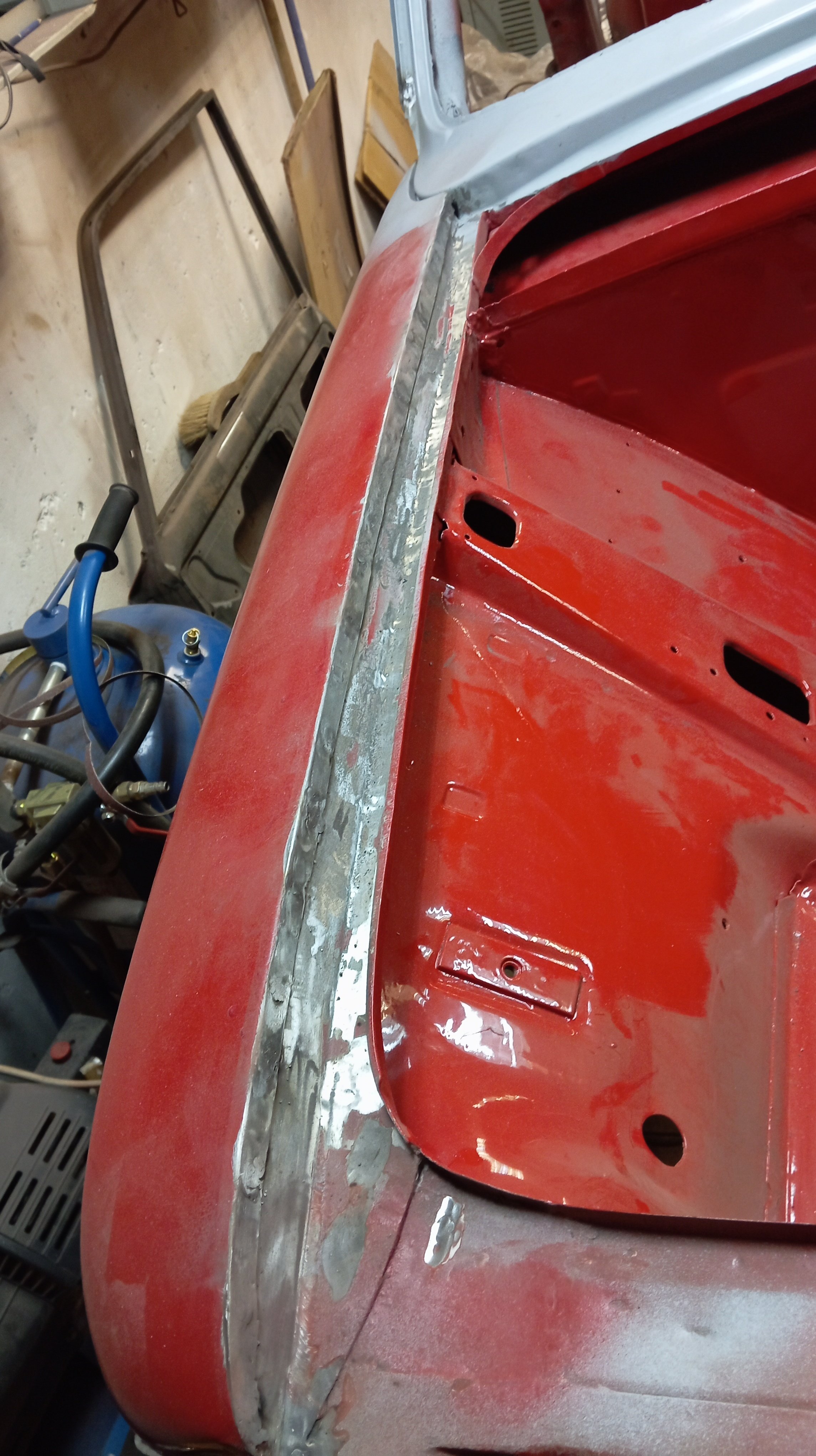

    Дочистил сварку по правому борту. Вроде бы можно переходить на левую сторону, но надо будет еще посмотреть свежим взглядом)

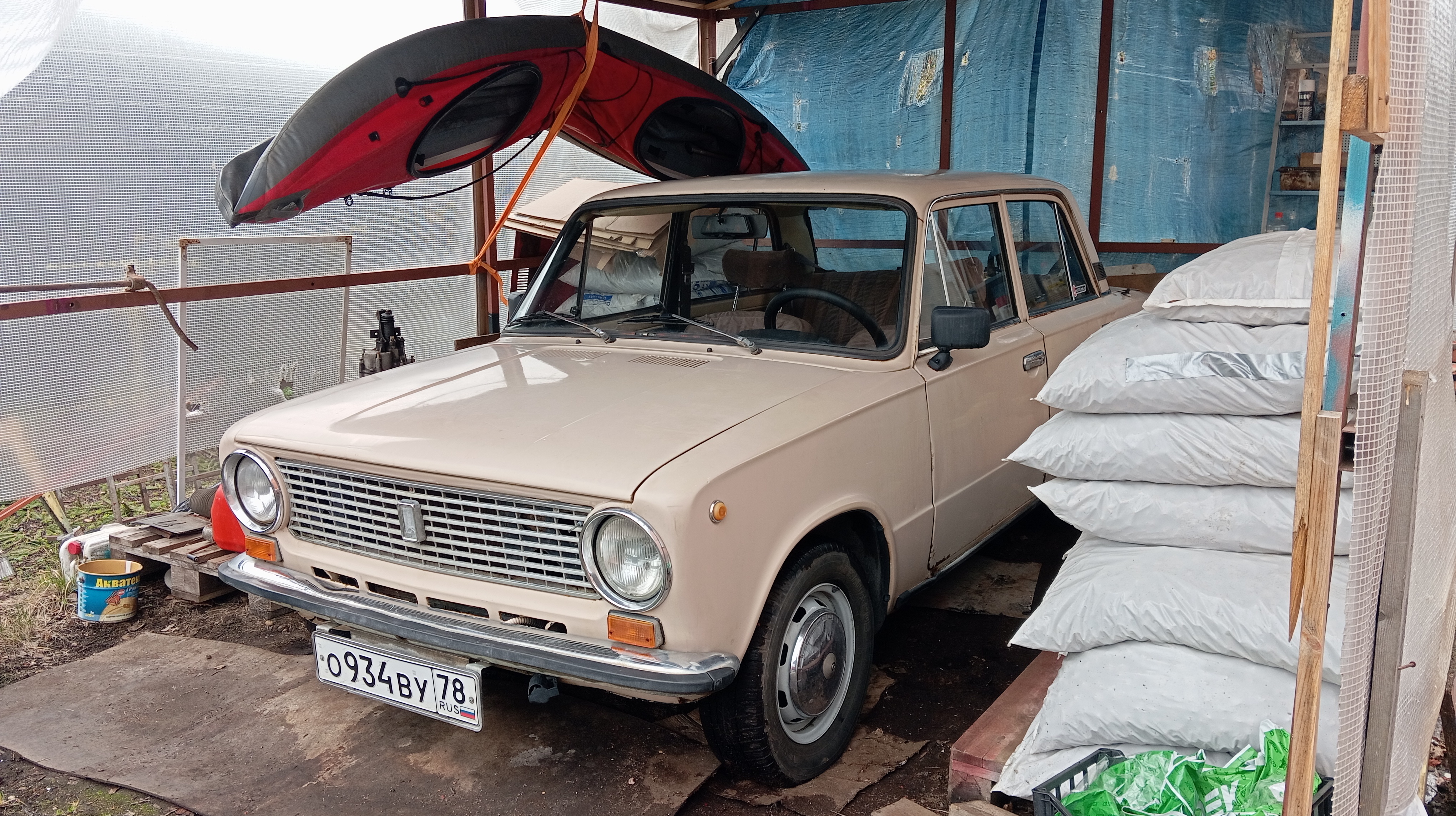

    Таки частично машина даже посетила экспофорум:

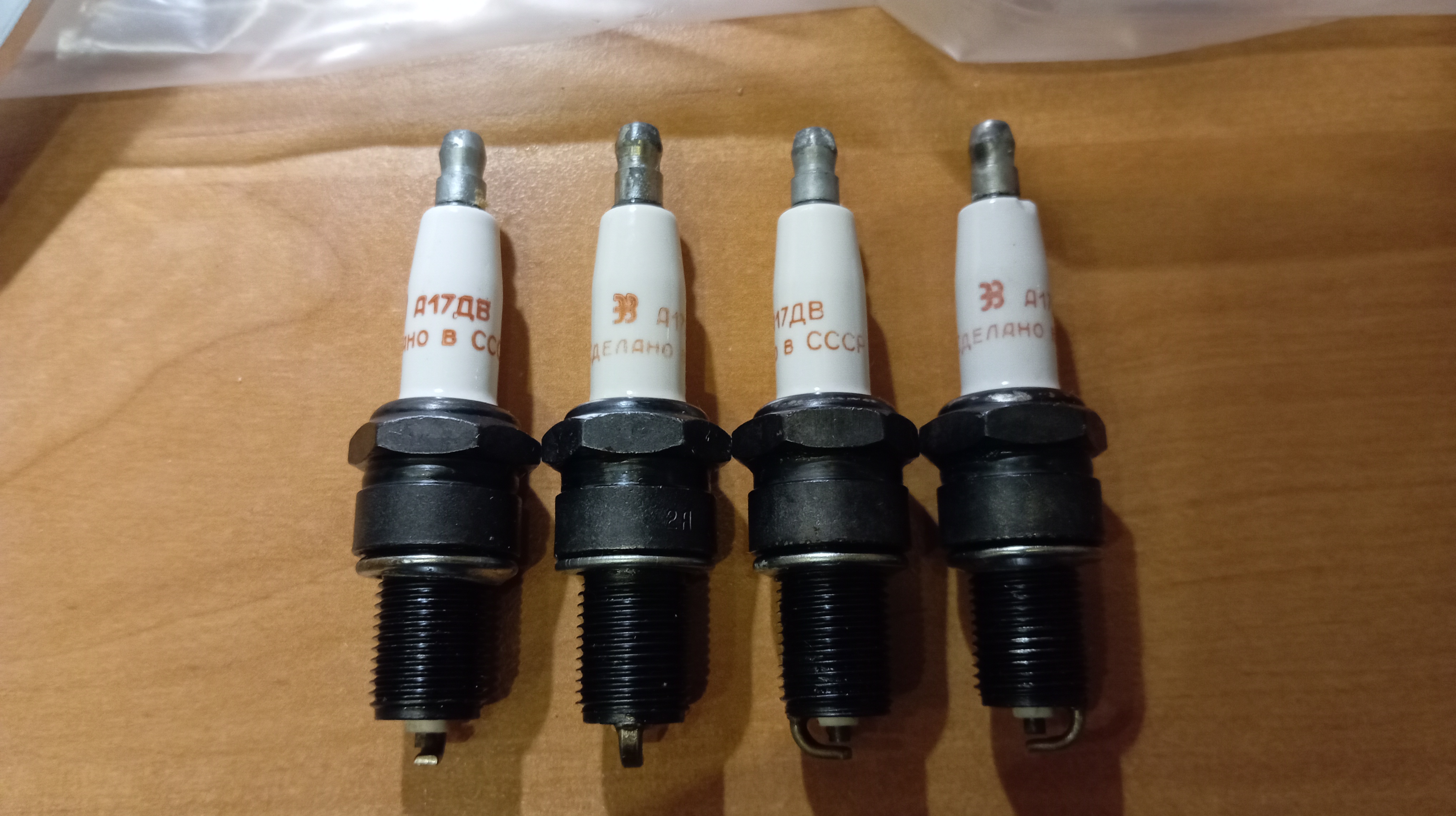

    Свечи, кстати, новые из срср. Будет интересно посмотреть, как они работают)

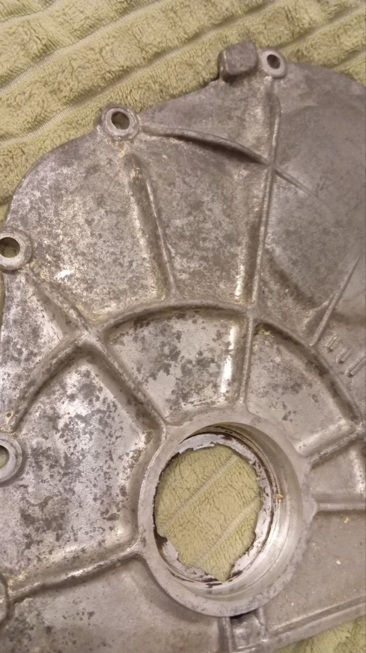

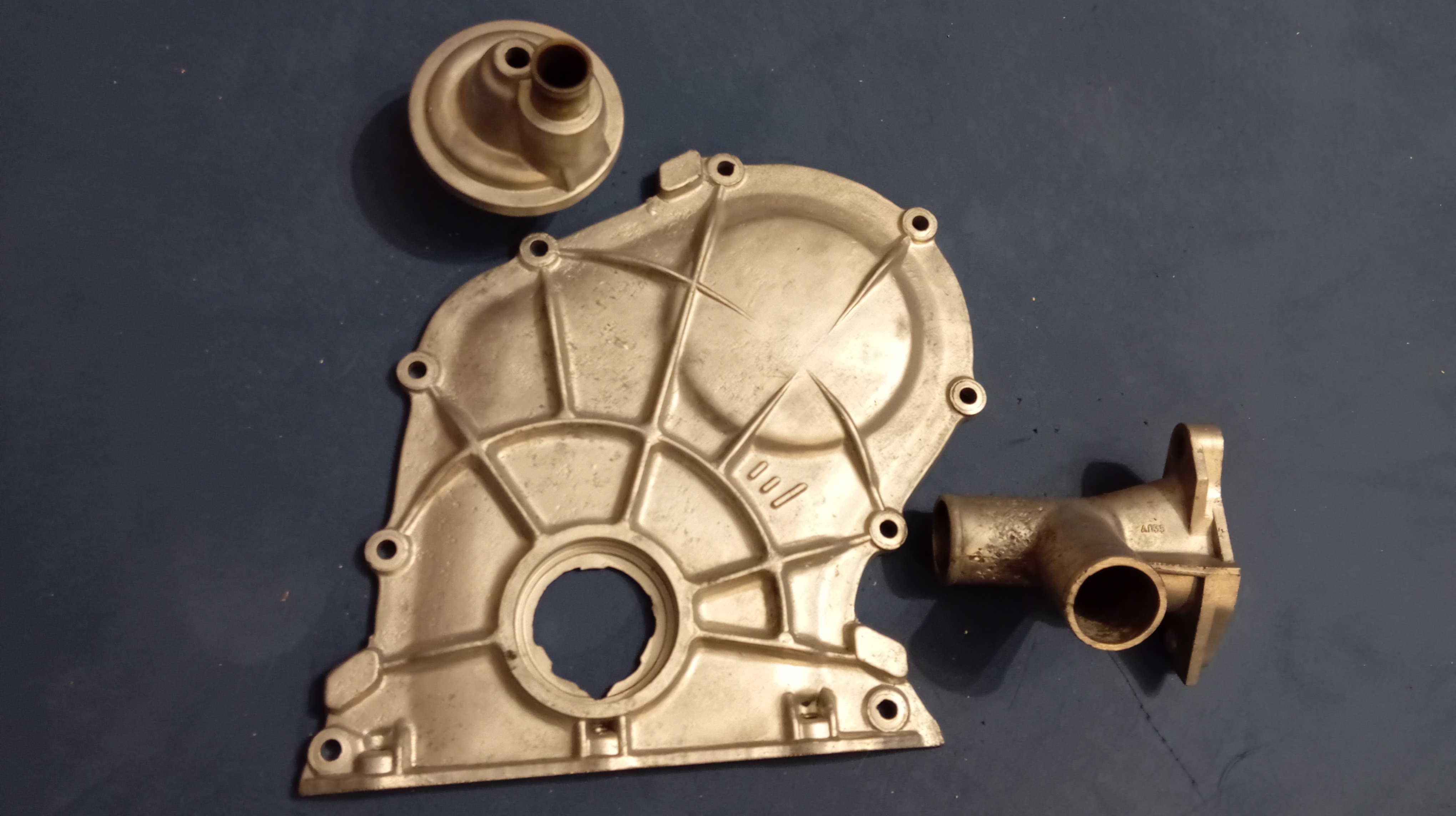

    Кажется, пора эксгумировать блок с зимнего хранения и тщательно его отмывать. Меня правда мучают сомнения, не свозить ли его на проверку в механику. Мало ли какой там износ уже...
  2. В этом году в рамках подготовки к Огису решил разобраться с, определенно, самой большой проблемой по внешке - значком)))

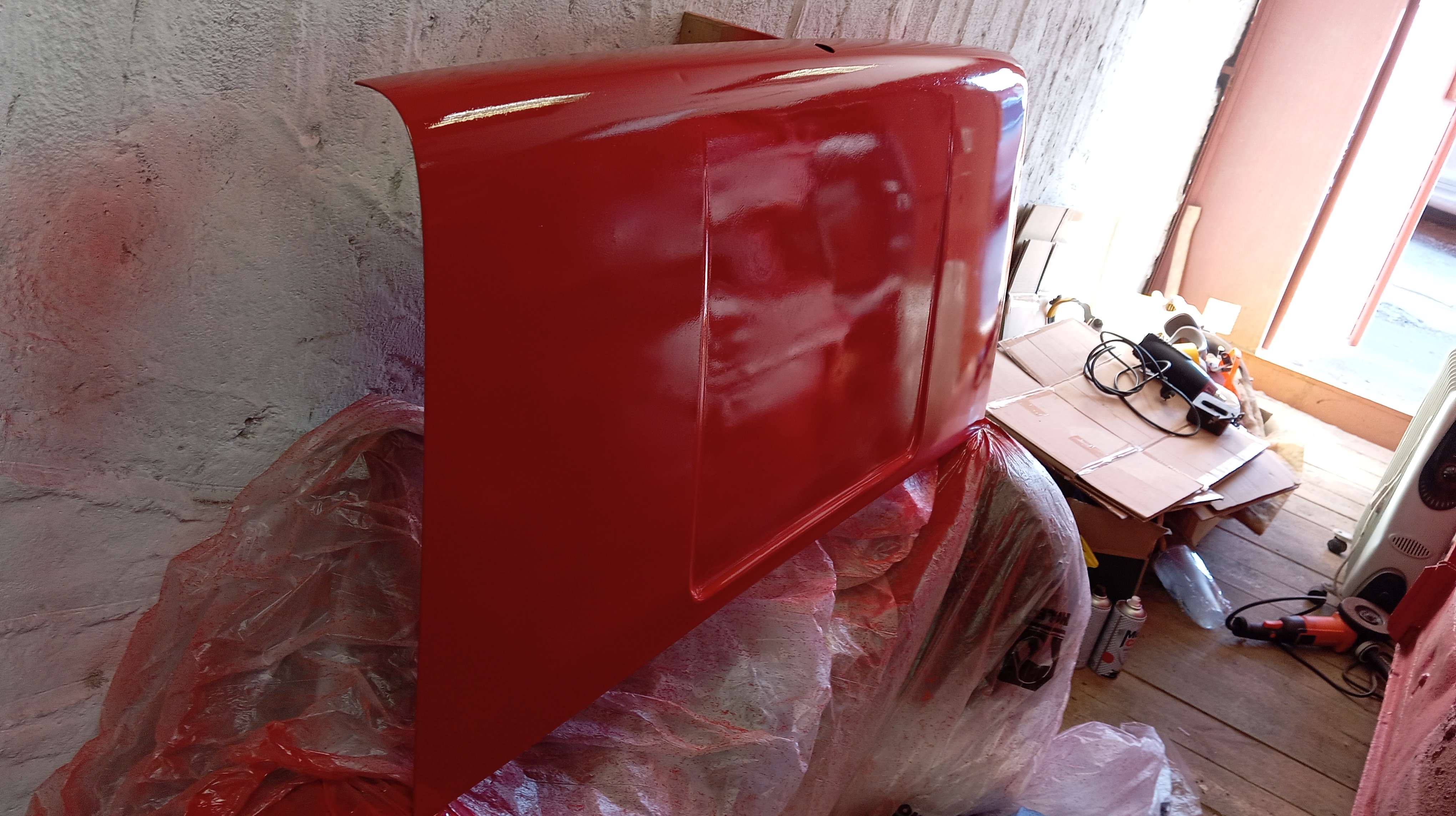

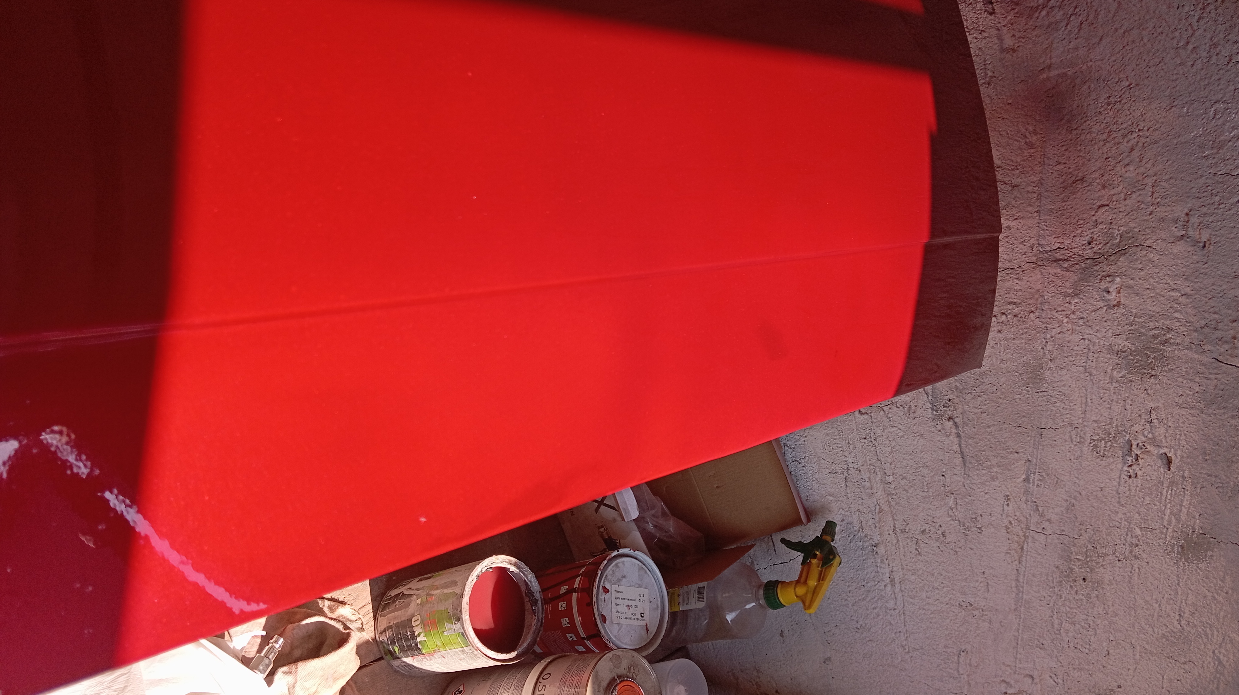

    Кузов натер воском, но, честно говоря, ему это вообще не помогло)

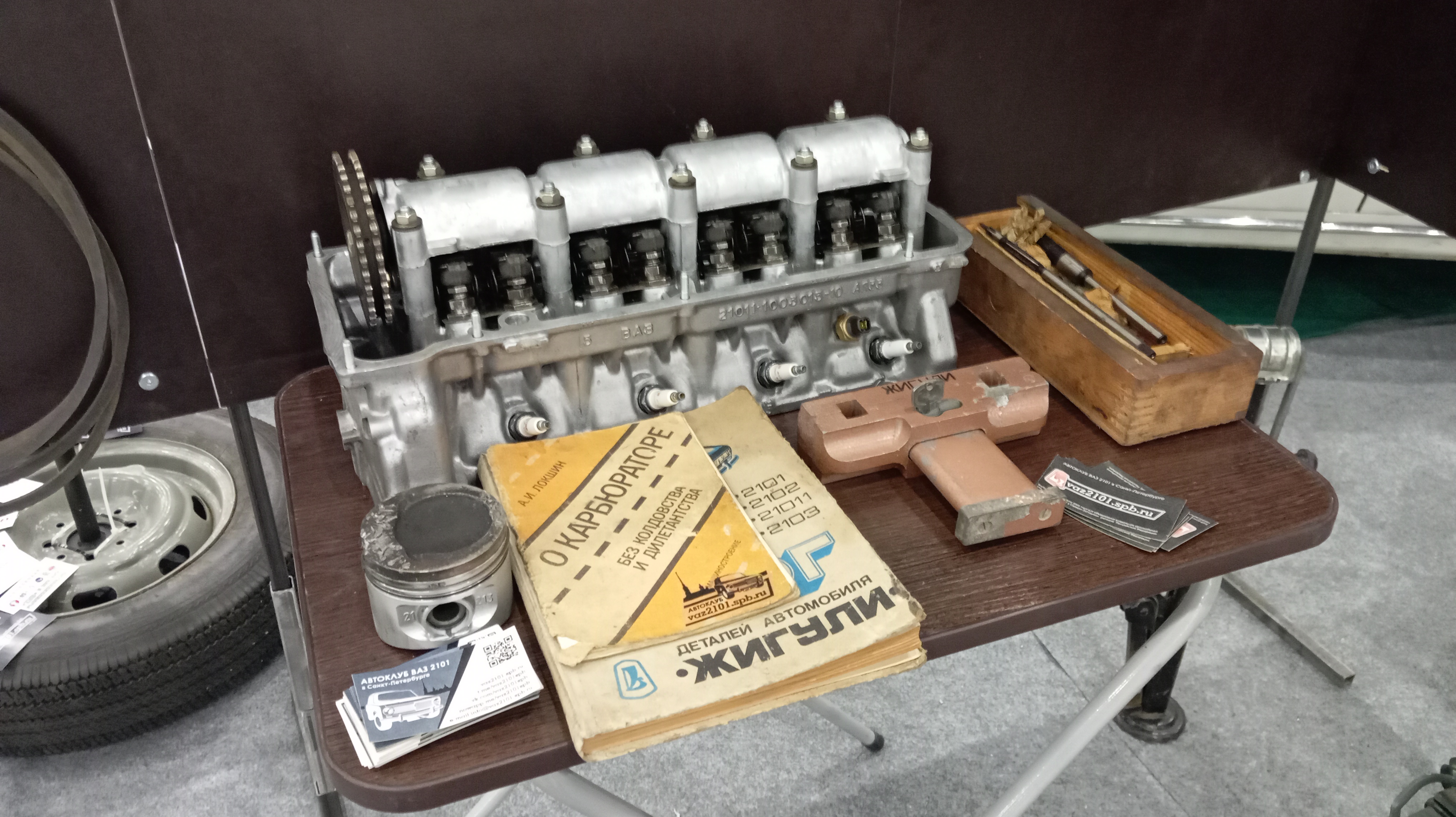

    Также для выставки подготовил каллекционные брошюры по икспартным машинам.

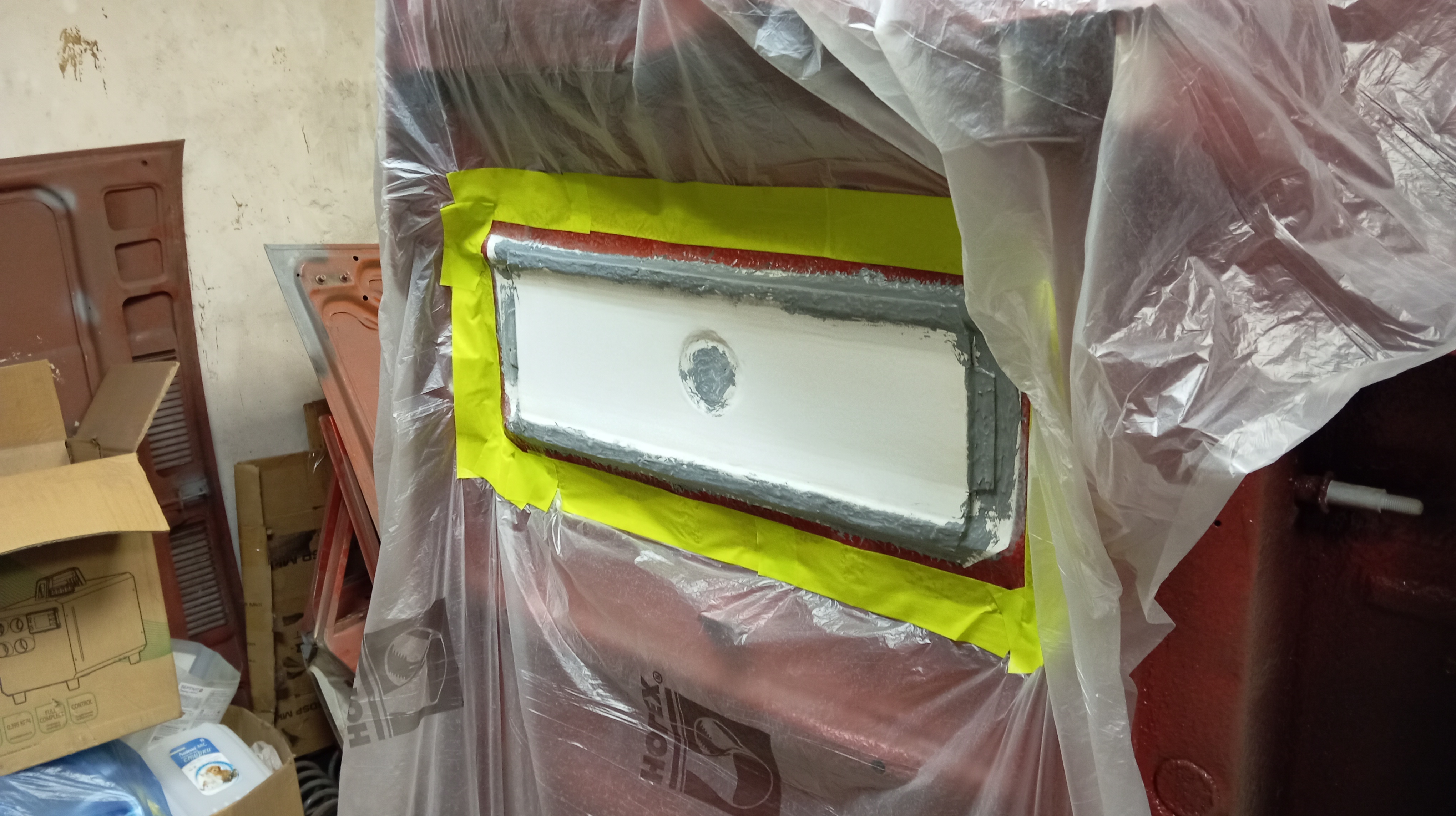

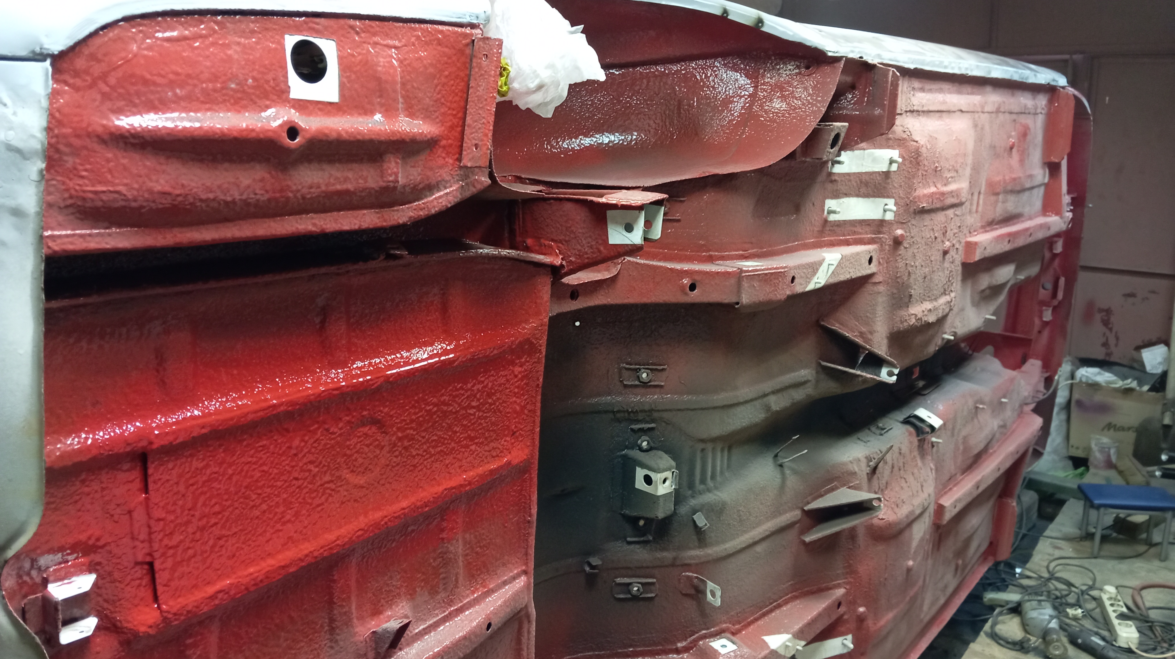

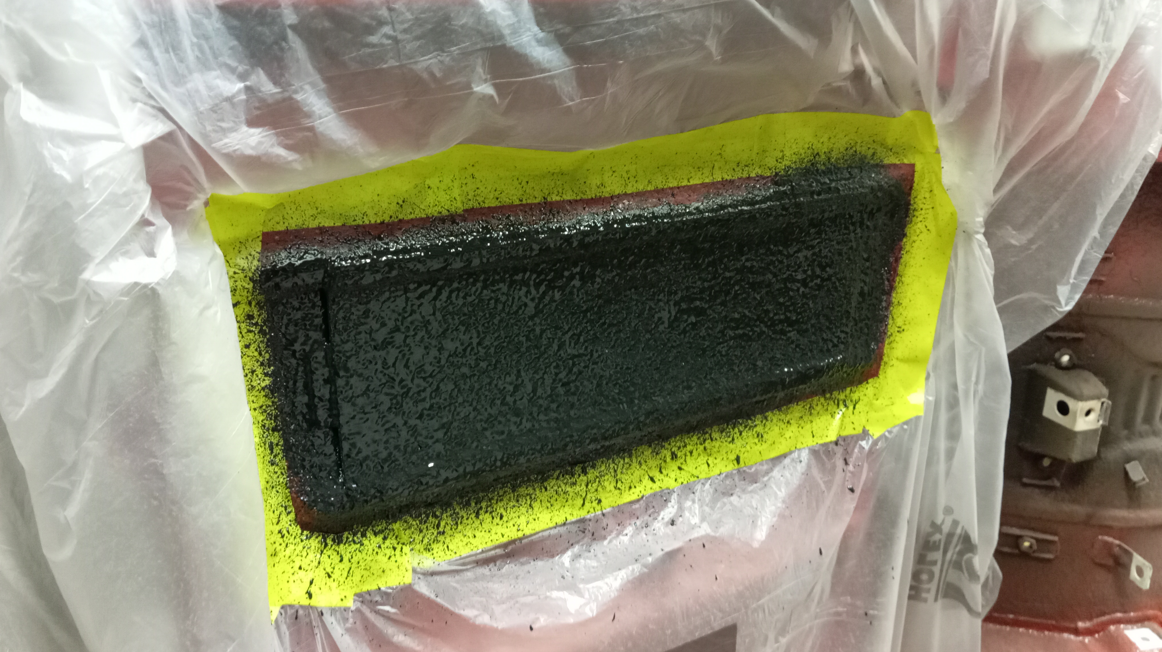

  3. Раз уж весна радует теплом, самое время продолжать кузовню)

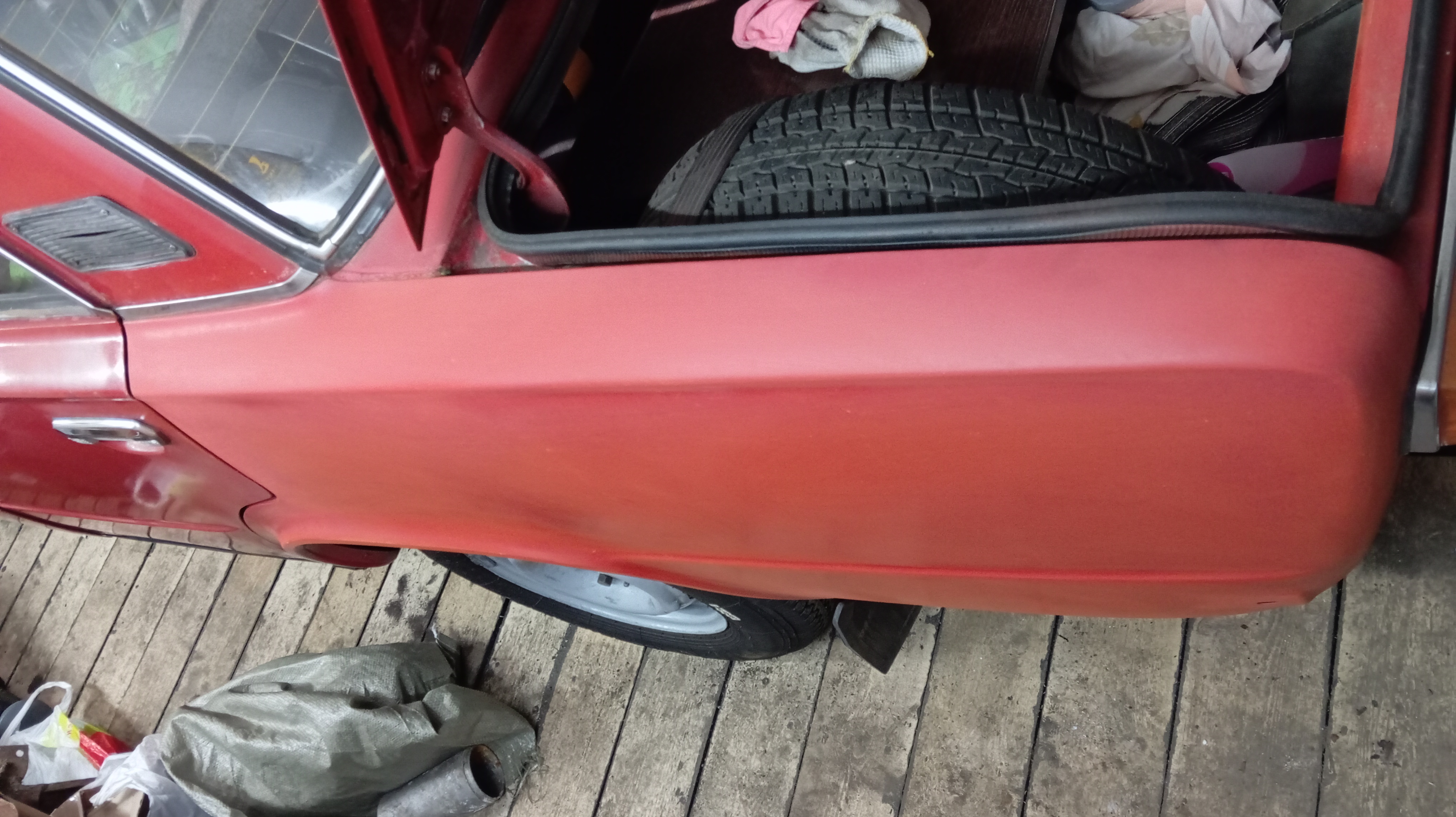

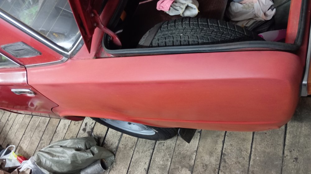

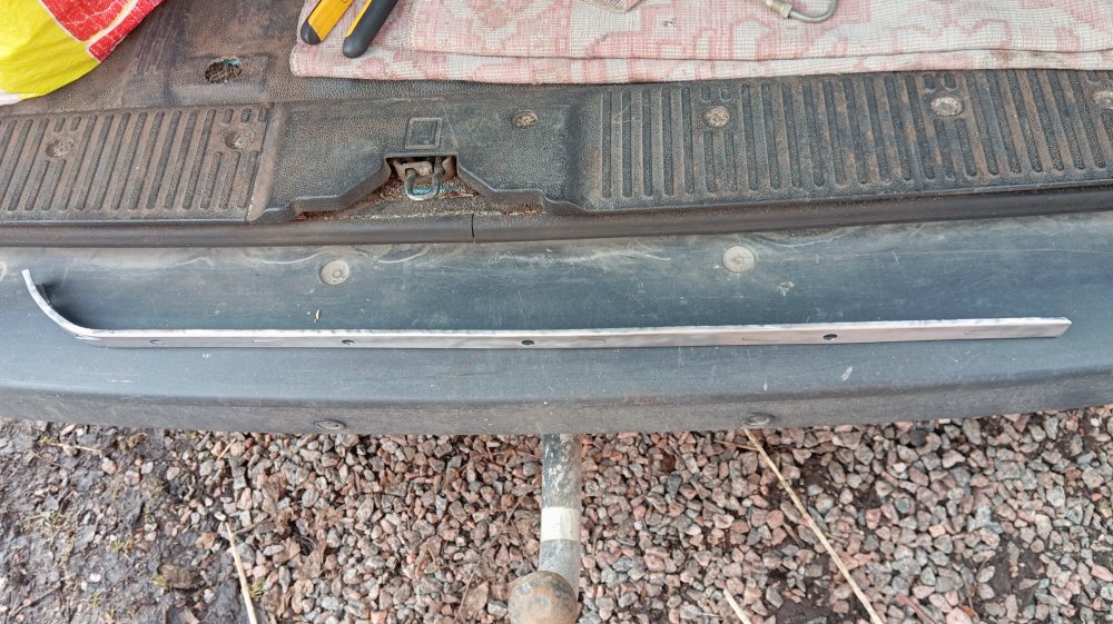

    Расчистил правый порог, подварил кривую сварку и зачистил. Наметил недостающие отверстия под молдинг. Продолжил работы по проемам правых дверей, там тоже было много незачищенной сварки.
    Всерьез задумался нанести первым слоем кислотник вместо эпоксидника, так как в проемах и на пороге сколы практически неизбежны. А кислотник их хоть как-то удержит.

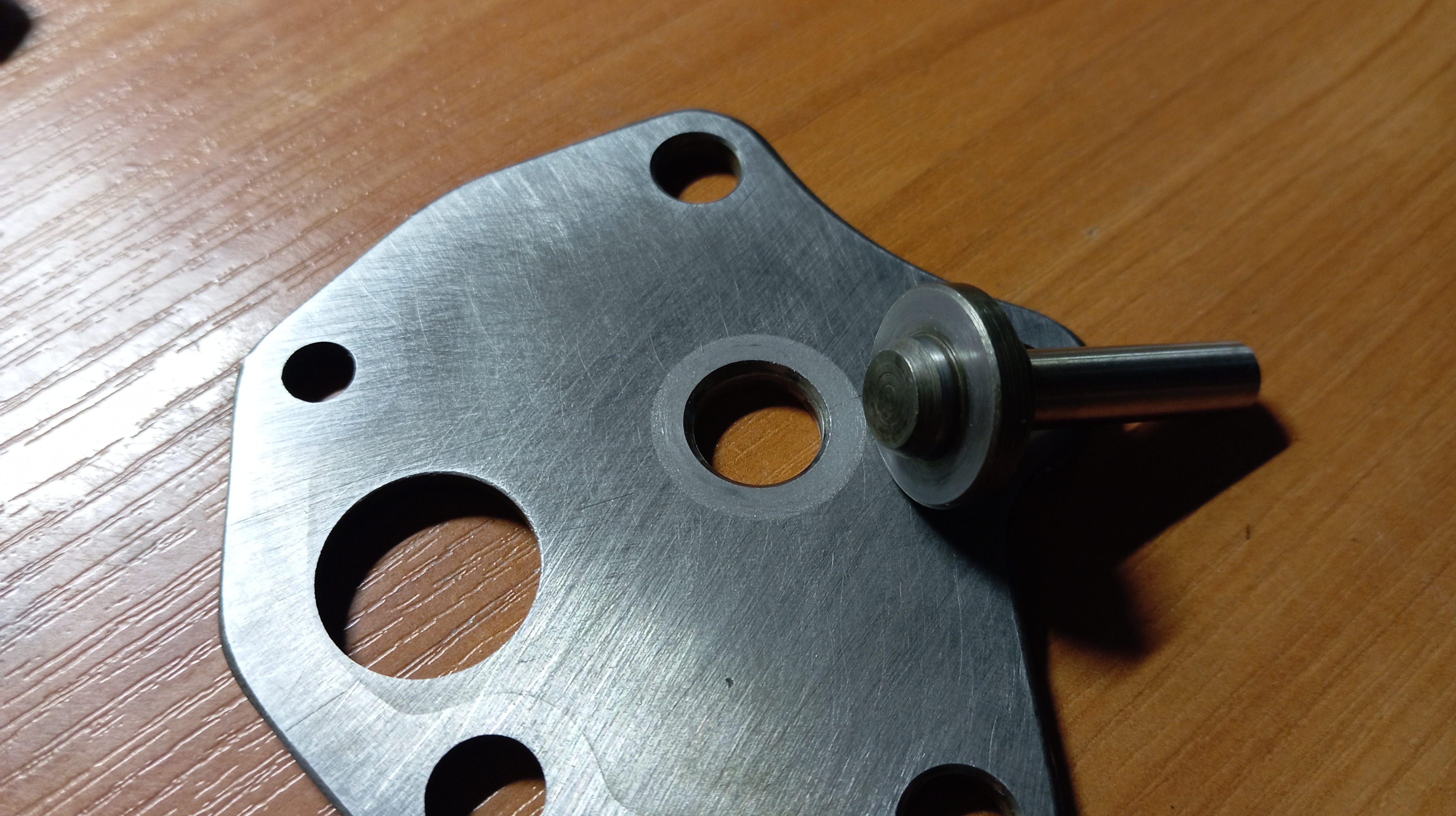

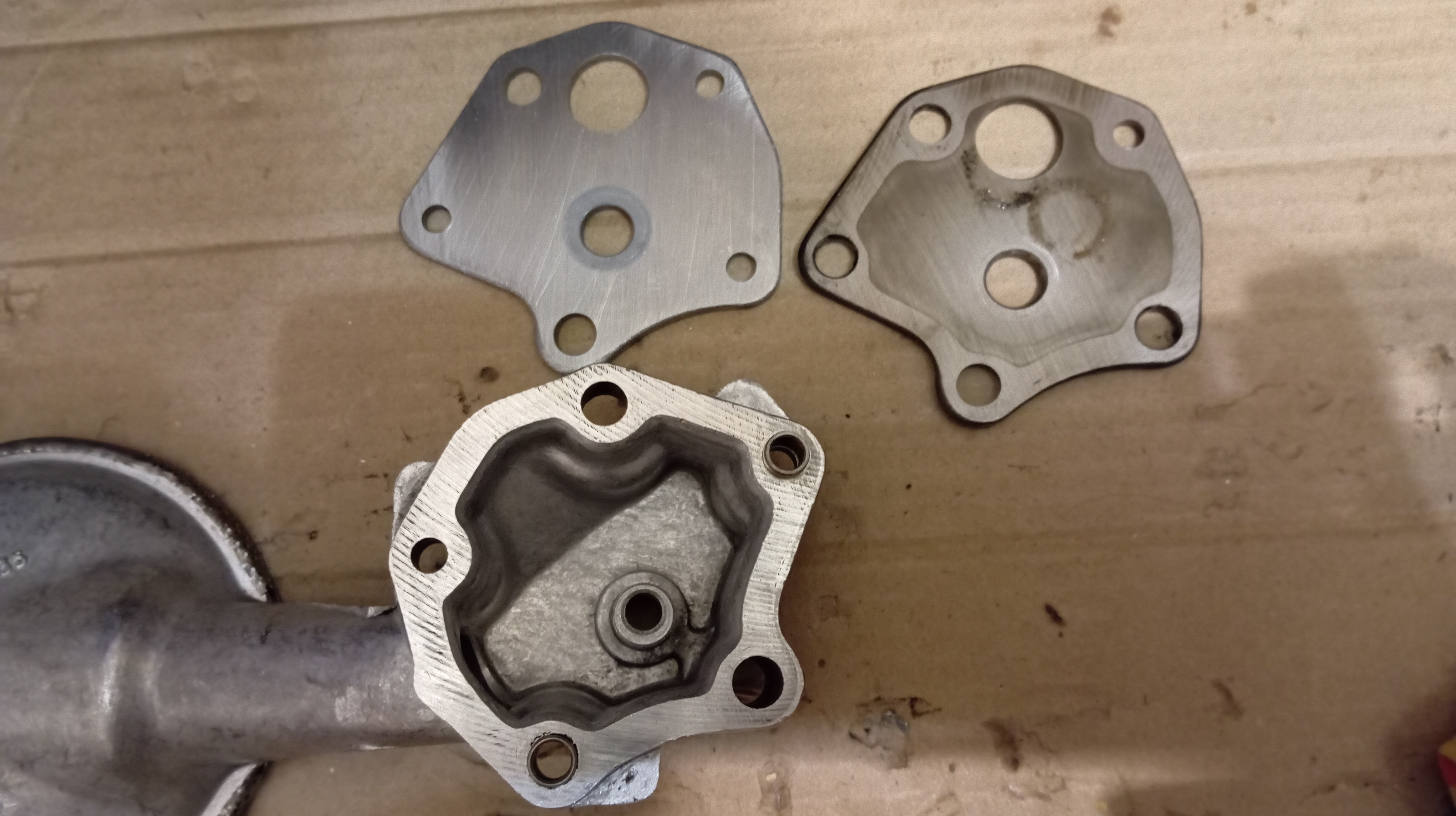

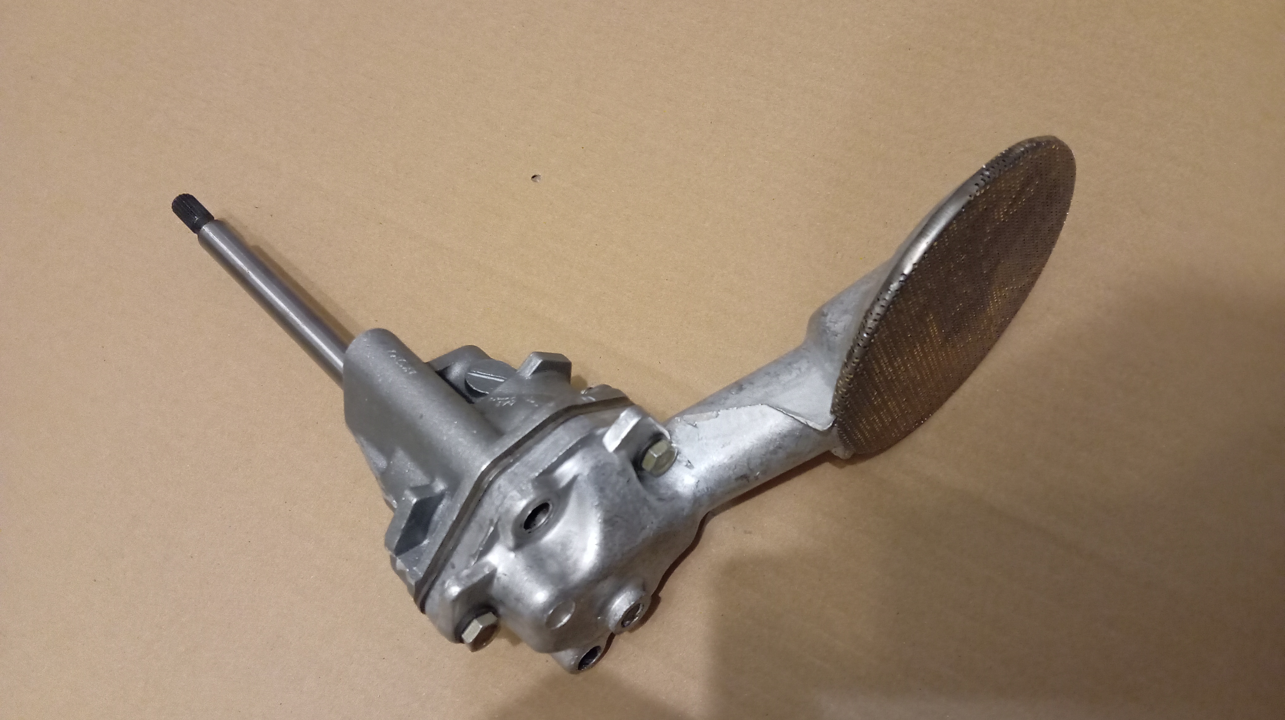

    По мотору тоже есть продолжение - подготовил маслонасос. По лютой запаре ещё зимой купил на авито 2121 насос вместо 2101. Причем я естественно знал про их отличие, но при покупке вообще ничего не смутило)
    Сначала хотел просто перекинуть заборник со старого, но оказалось, что за годы произошло изменение конструкции - убрали металлические втулки и изменили отверстия на пластине. Пришлось брать и эти детали от старого насоса. Пластину предварительно отшлифовал, чтобы убрать следы износа. А клапан притер на всякий случай. Зазоры между шестернями в норме, а между корпусом и шестерней - даже меньше. ТЗА рулит)
    Сетку снимал, промывал под ней и завальцовывал обратно.

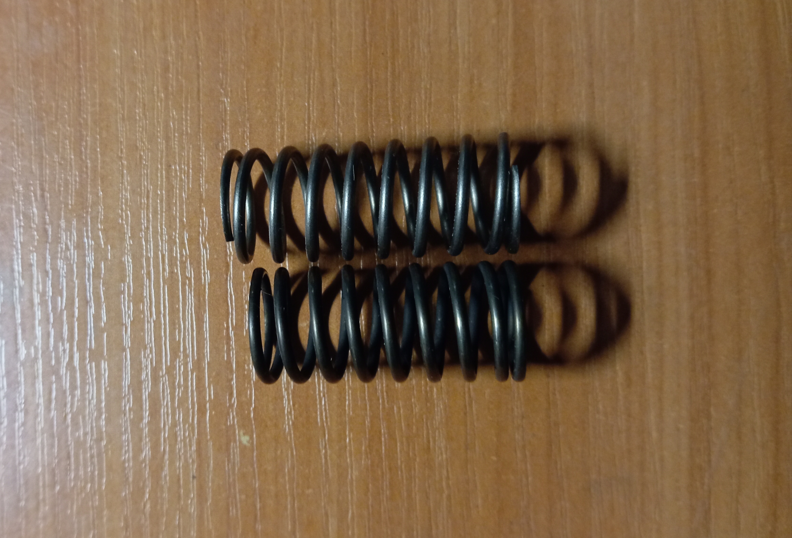

    Что немного смутило, это различие в длине пружины у старого и нового насосов. Но я оставил пружину от старого, раз там все хорошо работало.

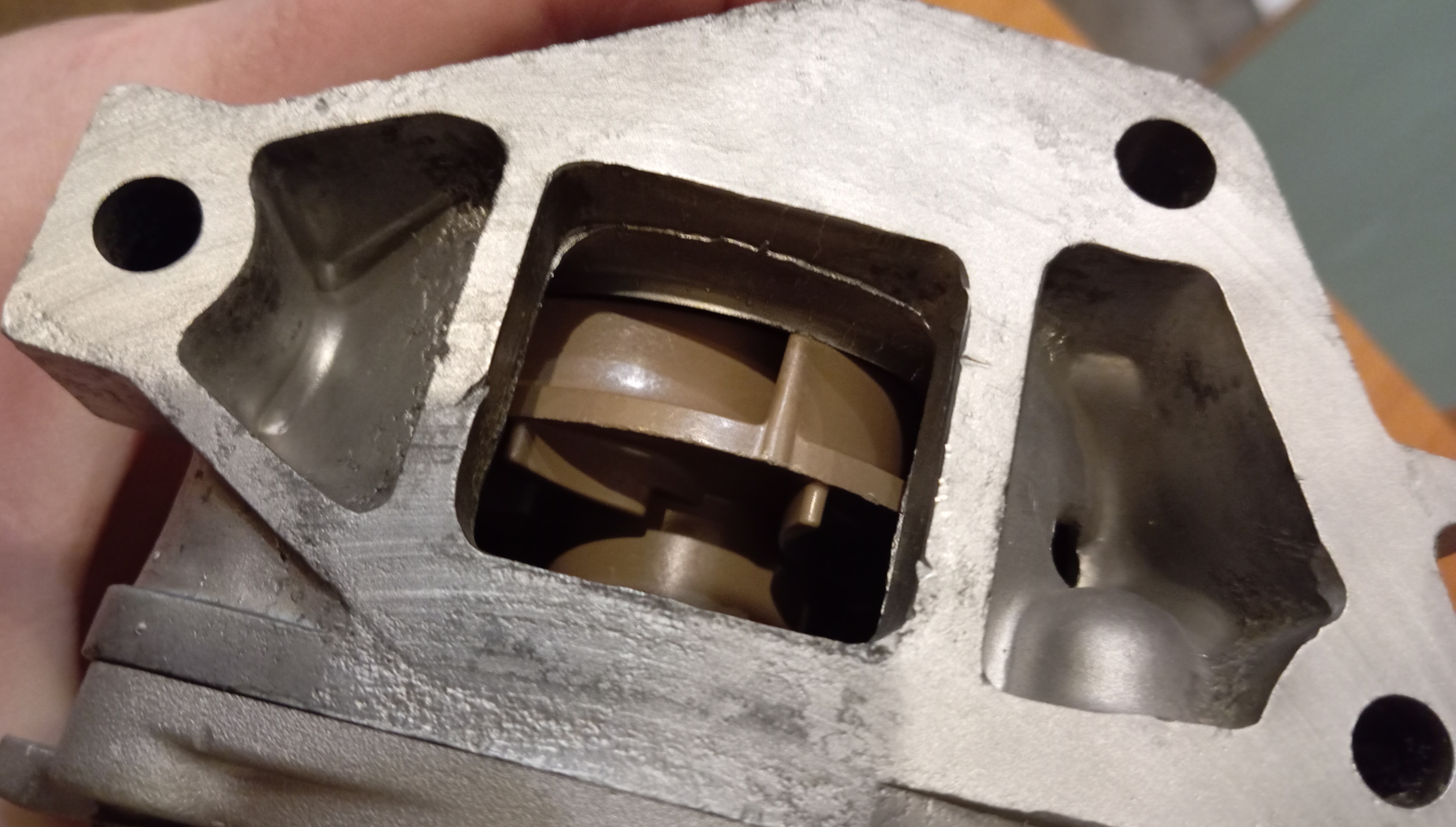

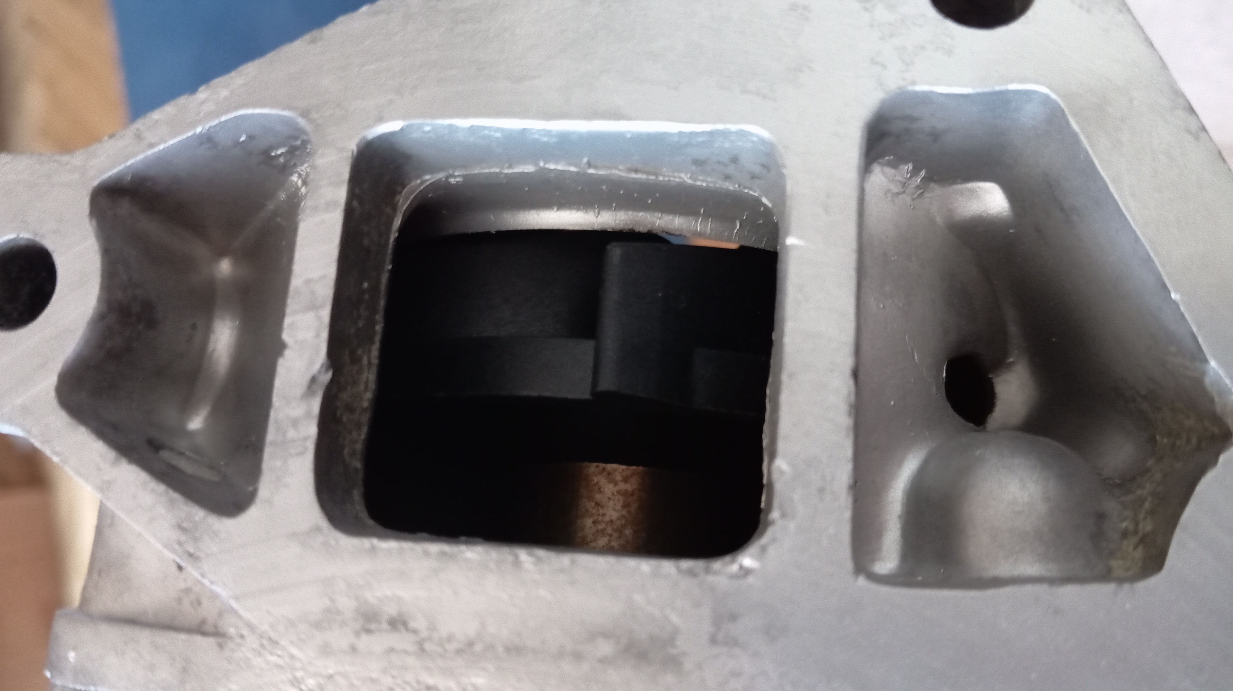

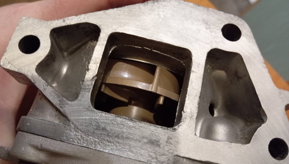

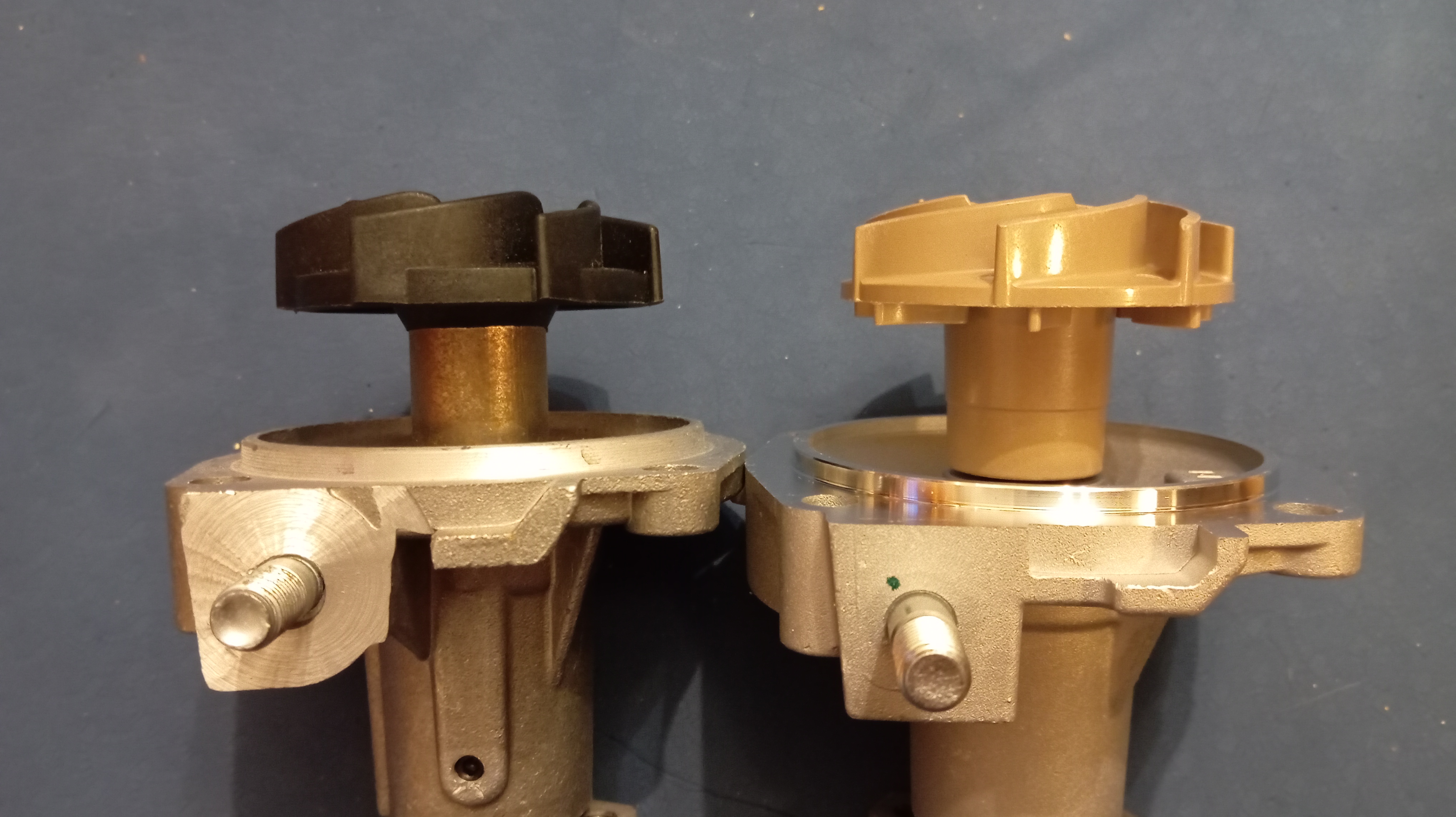

  4. Помпу купил новую автовазовскую в коробке, но #срук (сэкономил - самый умный). При примерке зазор между крыльчаткой и корпусом без прокладки оказался 1.1мм. С учётом толщины картонной прокладки в 0.5мм - уже много. Поскольку крыльчатка пластиковая, тянуть съёмником её бесполезно. А покупать метчик и нарезать резьбу я на захотел)
    В итоге заказал еще одну помпу - лузер турбо, и о чудо, без прокладки вообще зазор отсутствует. А в комплекте идет прокладка 1мм. Так что зазор получился идеальным:crazy: К слову, на эту помпу тоже много плохих отзывов из-за неправильного зазора, так что тут просто повезло) Но поскольку брал на озоне, если что, можно было бы просто вернуть.
    Временно накрутил гайки из комплекта с помпой. Но потом будут конечно каллекционные, в жёлтом цинке) И как раз видно корпус помпы после аквабласта.

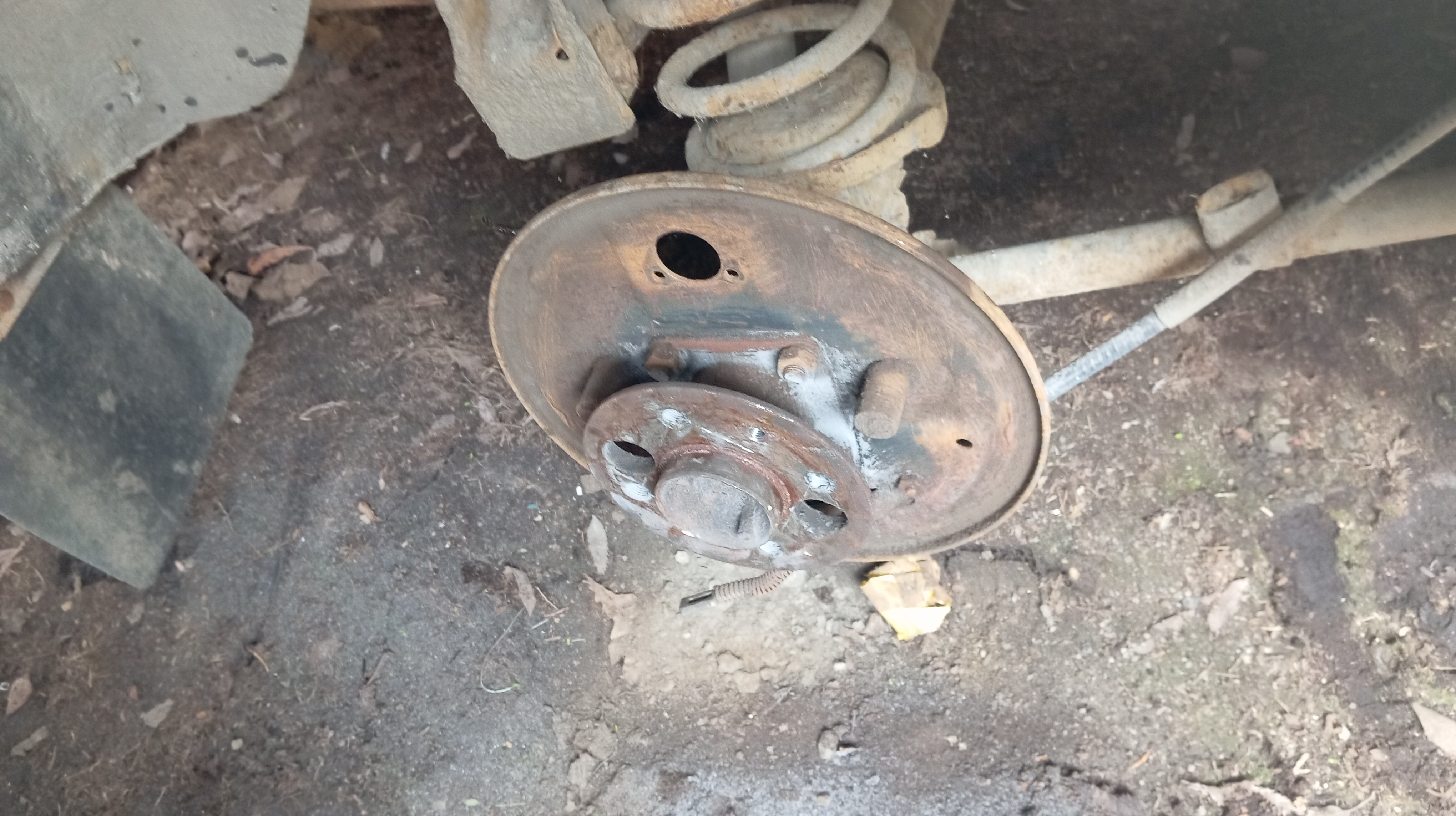

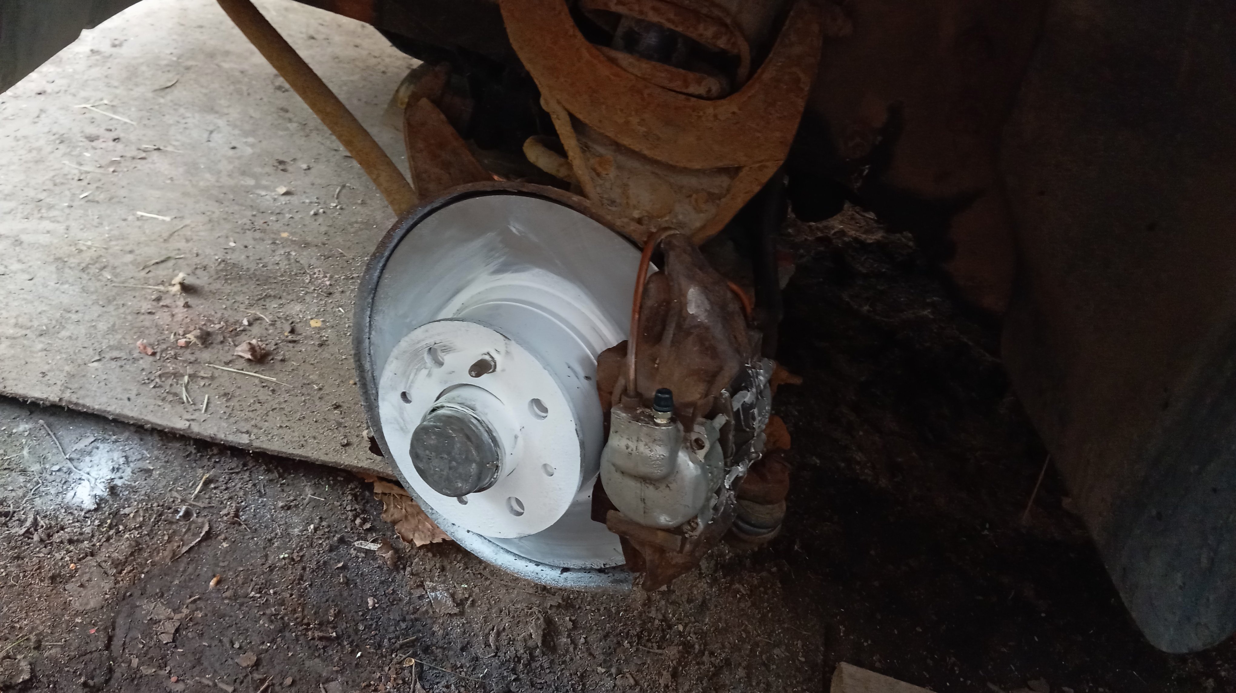

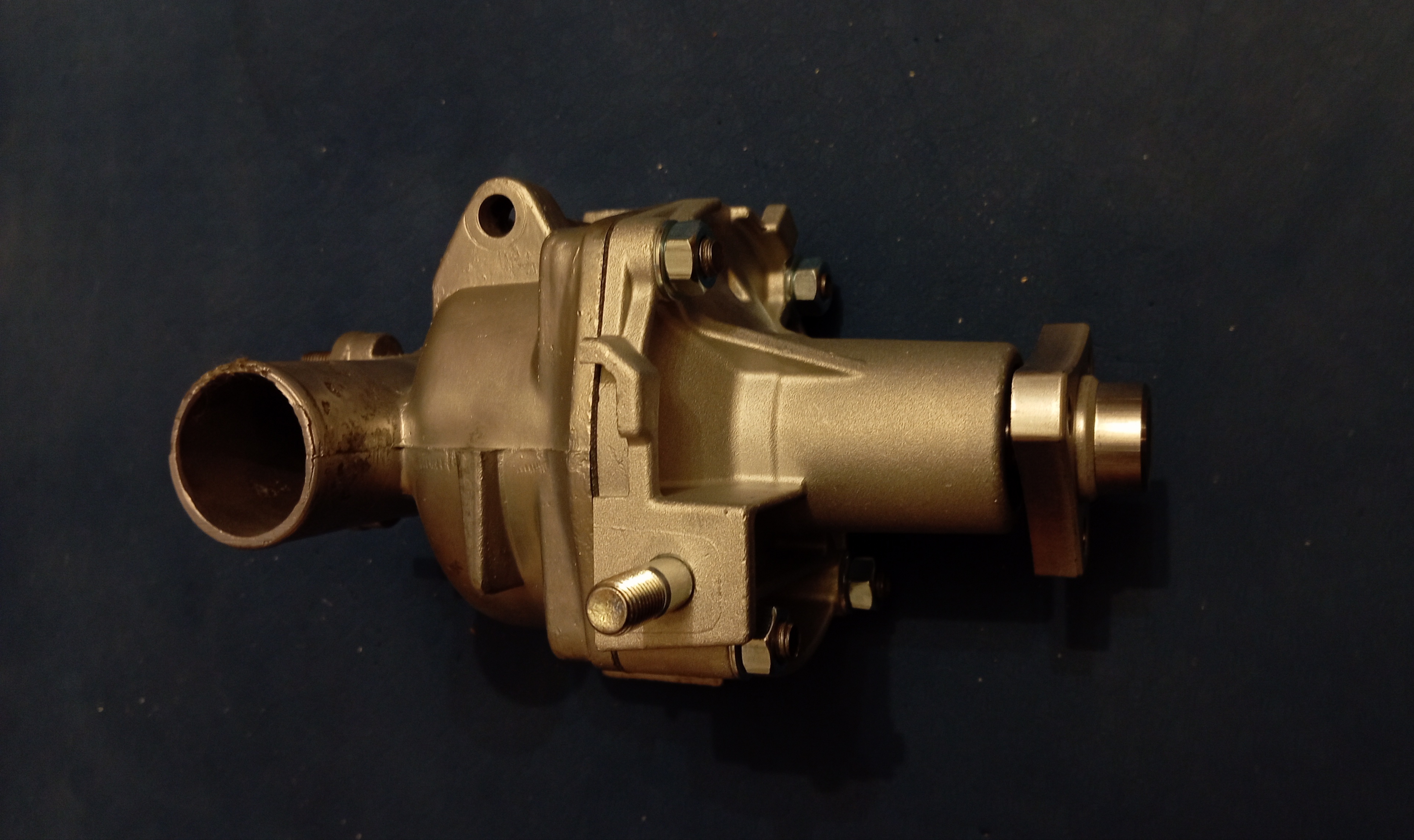

  5. Хочу выразить огромную благодарность Клубному гаражу в лице @Pedro за аквабласт дитолей от моего гнилого мотора)
    До/после:
    Тут еще в кадр не попал корпус помпы, он будет ниже. Тема действительно рабочая, по сравнению с ручной чисткой это земля и небо)

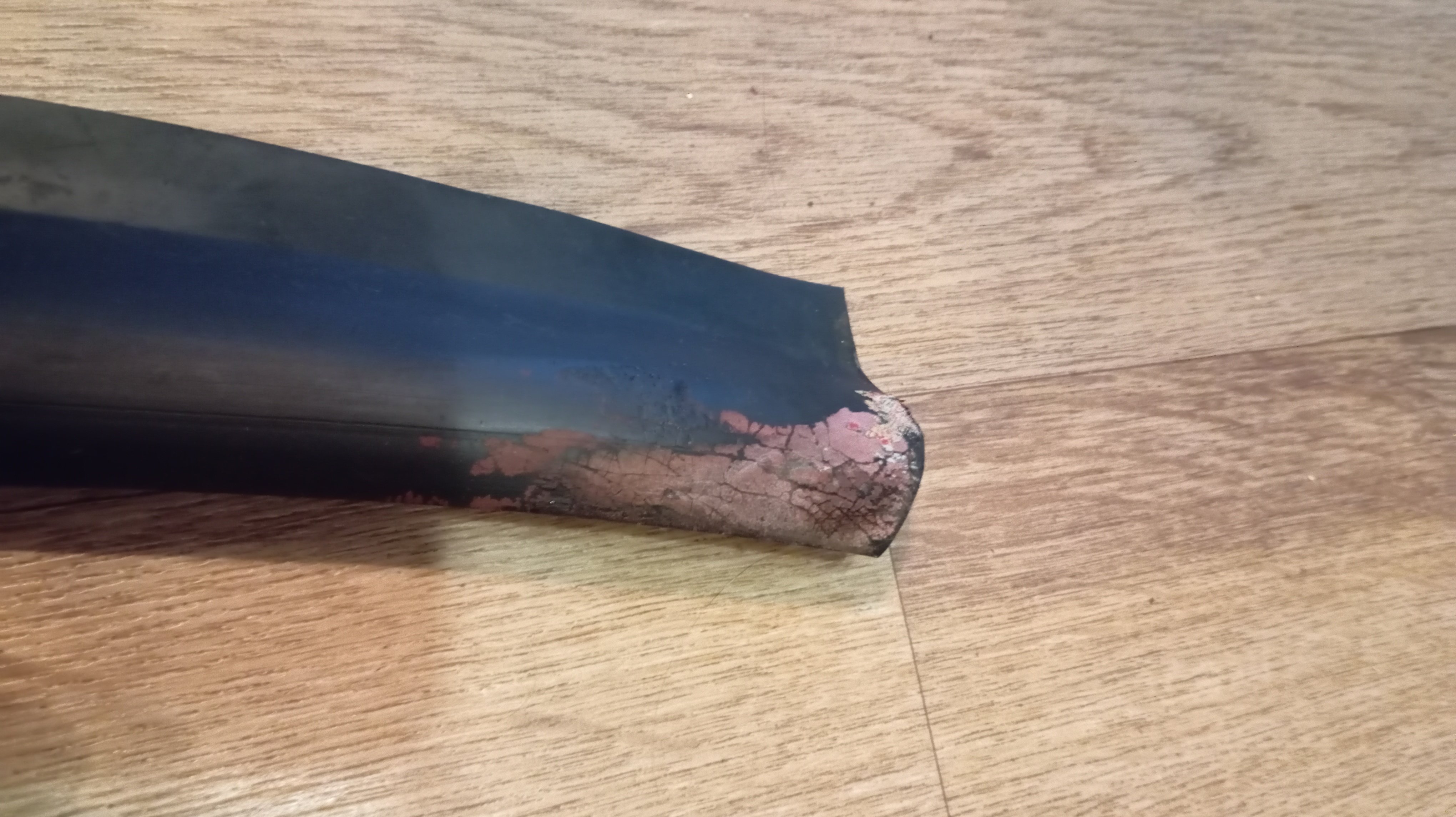

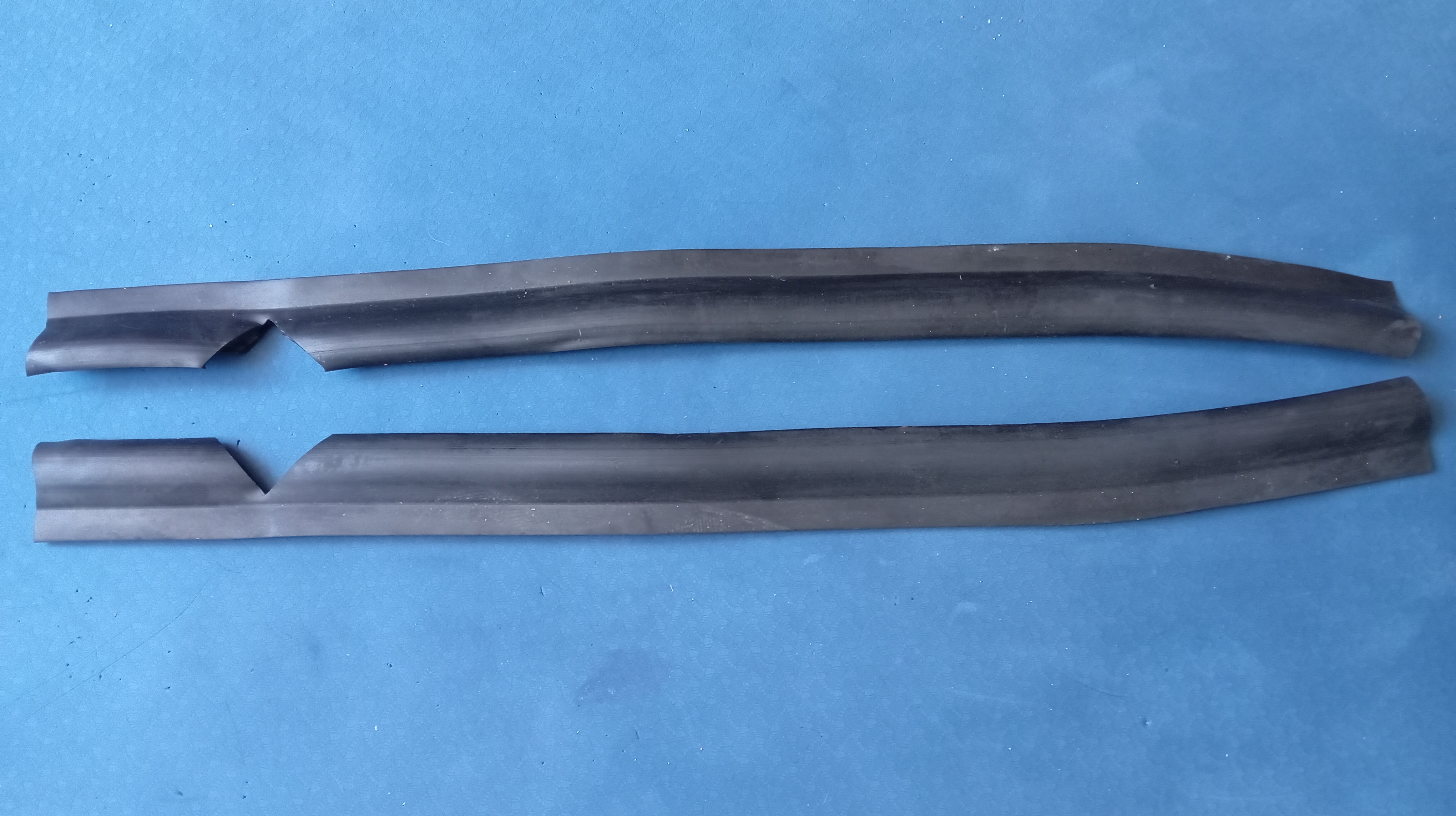

    Также пару часов убил на отмывку уплотнителей крыла. Под слоем мастики и краски оказались вполне живые резинки, которые теперь будут успешно возвращены на кузов.

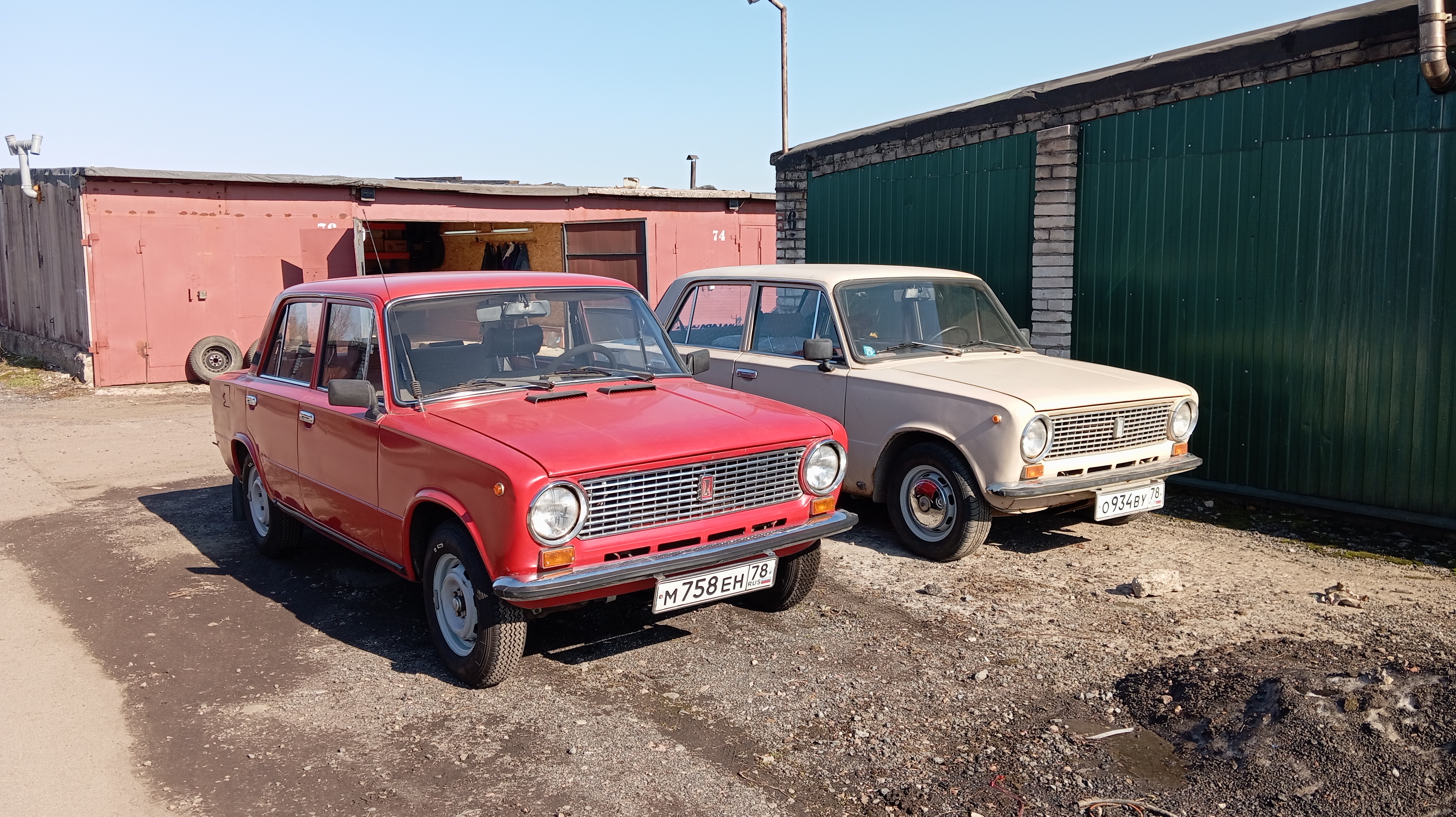

  8. С момента островной встречи конела беспроблемно ездит (тьфу-тьфу), что не может не радовать.
    Из обидного - не фурычит обогрев заднего стекла, в результате оно постоянно во льду. Проблема явно где-то в проводке, не должны были все линии на стекле сгореть.
    Есть некие утечки тосола и тормозухи - просто слежу за уровнем и при необходимости добавляю. Подозреваю, что с новой помпой великоват зазор, так как даже на морозе стрелка температуры кренится вправо, а печка начинает хорошенько жарить только на скорости 60+. То есть хорошая циркуляция жидкости идет только на повышенных оборотах (хотя для спортсмэнов это холостые).
    Январская встреча показала отличный дорожный просвет машины, нигде в касе днищем или выхлопом не зацепился, хотя скакал по колеям знатно)
    Удручает, что копейка на встрече была только моя - клуб стареет? :angry:

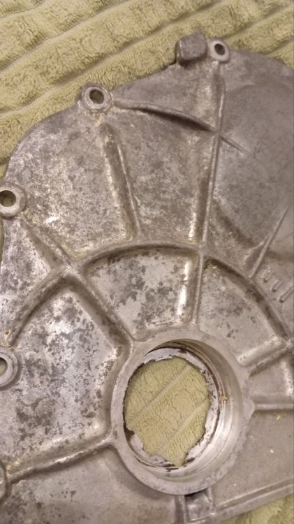

  10. В период межсезонья кузовня по традиции отошла на второй план. Зато можно заниматься техничкой дома в тепле:biggrin1:
    За время последних посещений гаража практически доделал проёмы правых дверей. Там много незачищенной сварки, поэтому прогресс шёл достаточно медленно. На левой стороне тоже предстоит потерять пару дней, но это уже в следующем сезоне)
    В этом году дома поселились запчасти от мотора. Пока накрашенный и промасленный блок зимует в гараже, отвез гбц на шлифовку в Механику на Уманском.
    Хотел туда же сдать коленвал на балансировку, но теперь это делают только на Воздухоплавательной. Там по телефону мне сказали, что балансировку делают только с маховиком, без шкива и корзины. Мне эти полумеры не очень подходили, все-таки мотор будет работать в жёстких условиях на ретро-параде и круизах, поэтому рассматривал другие варианты. Но ещё несколько контор не охотно выходили на связь, по итогу через пару недель снова позвонил в механику и попал на другого менеджера, который уверил меня, что все сделают правильно.
    По итогу балансировка сделана, шейки отполированы. Шлифовка в ремонтный размер не потребовалась.
    Очень порадовало, что без моего указания отполировали поверхность под сальник на шкиве, ещё и денег за это не взяли)
    Под замену пойдет цепь, у неё скушало одно звено:
    Также в помойку отправляется с трудом вращающаяся помпа и неожиданно дохлый маслонасос. Он мало того, что вращается в характерным закусыванием, так еще и так его подрало, что зазор между корпусом и шестеренками стал даже меньше.
    Отремонтировал резьбу под шпильки для экрана стартера на выпускном коллекторе.
    Для примерки ставил такие шпильки, но сейчас уже купил правильные по длине.
    Ну и для сборки мотора приобрёл коллекционные кольца аж 1994 года. Вкладыши взял новодельные ЗМЗ.

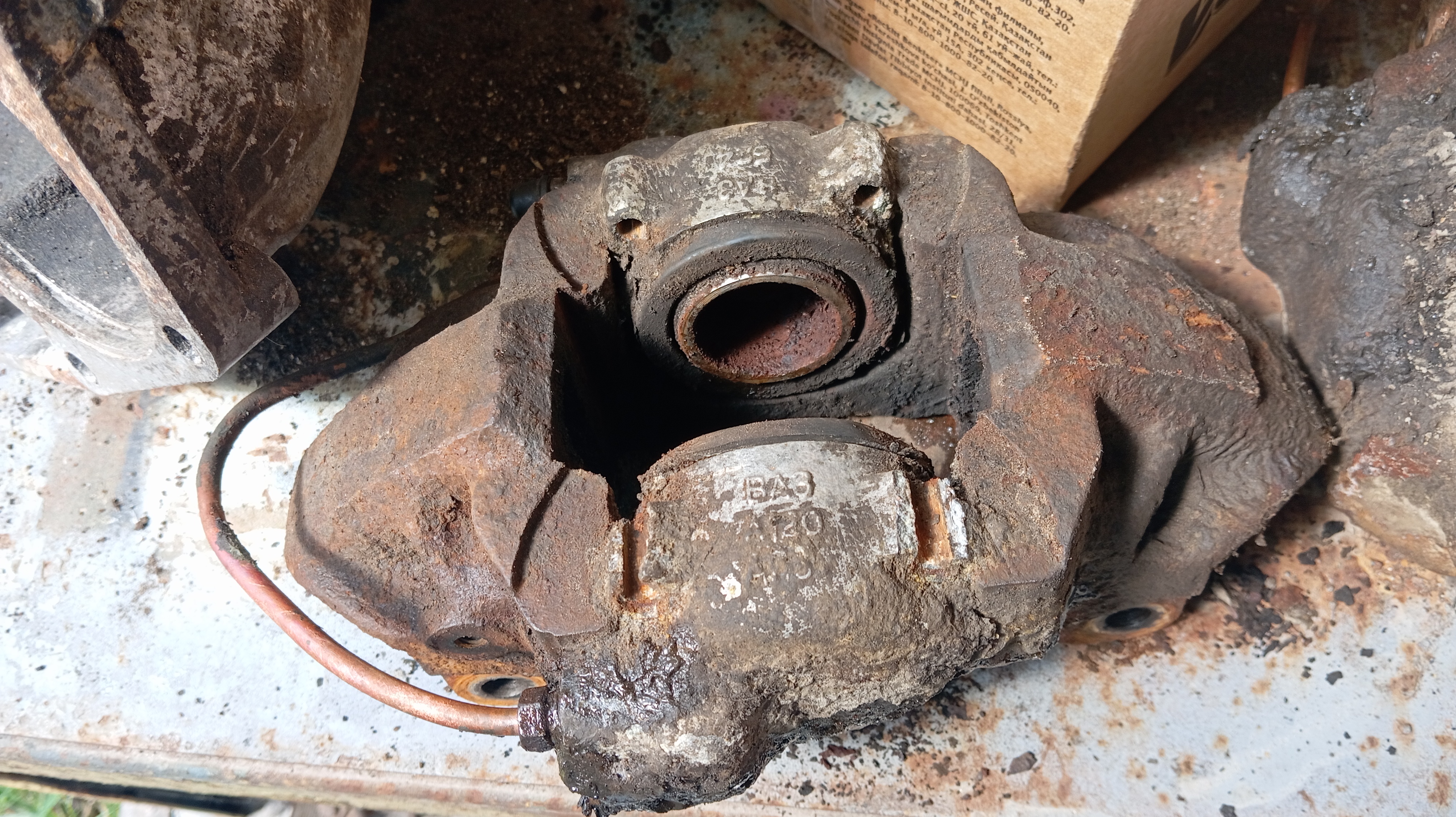

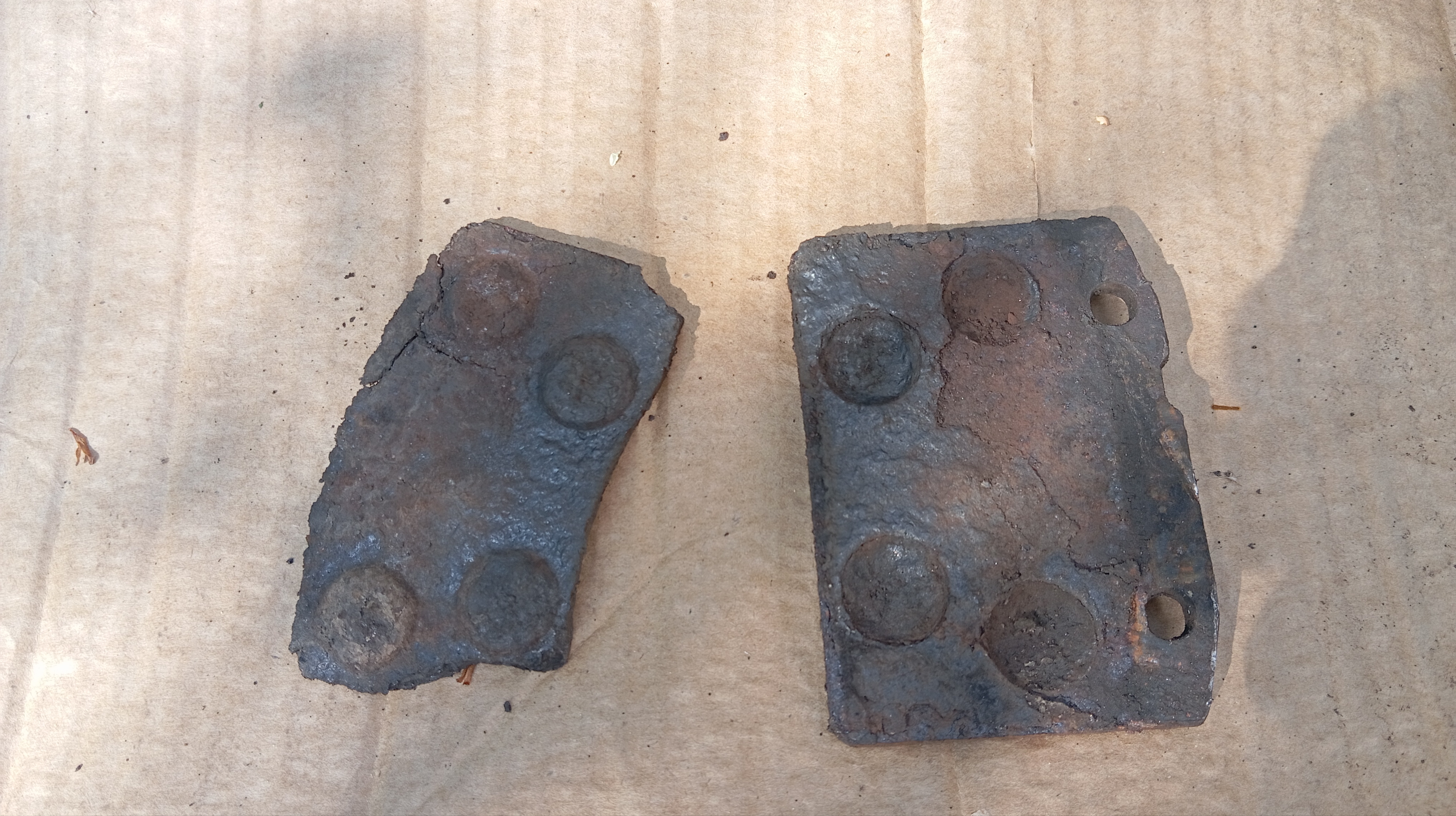

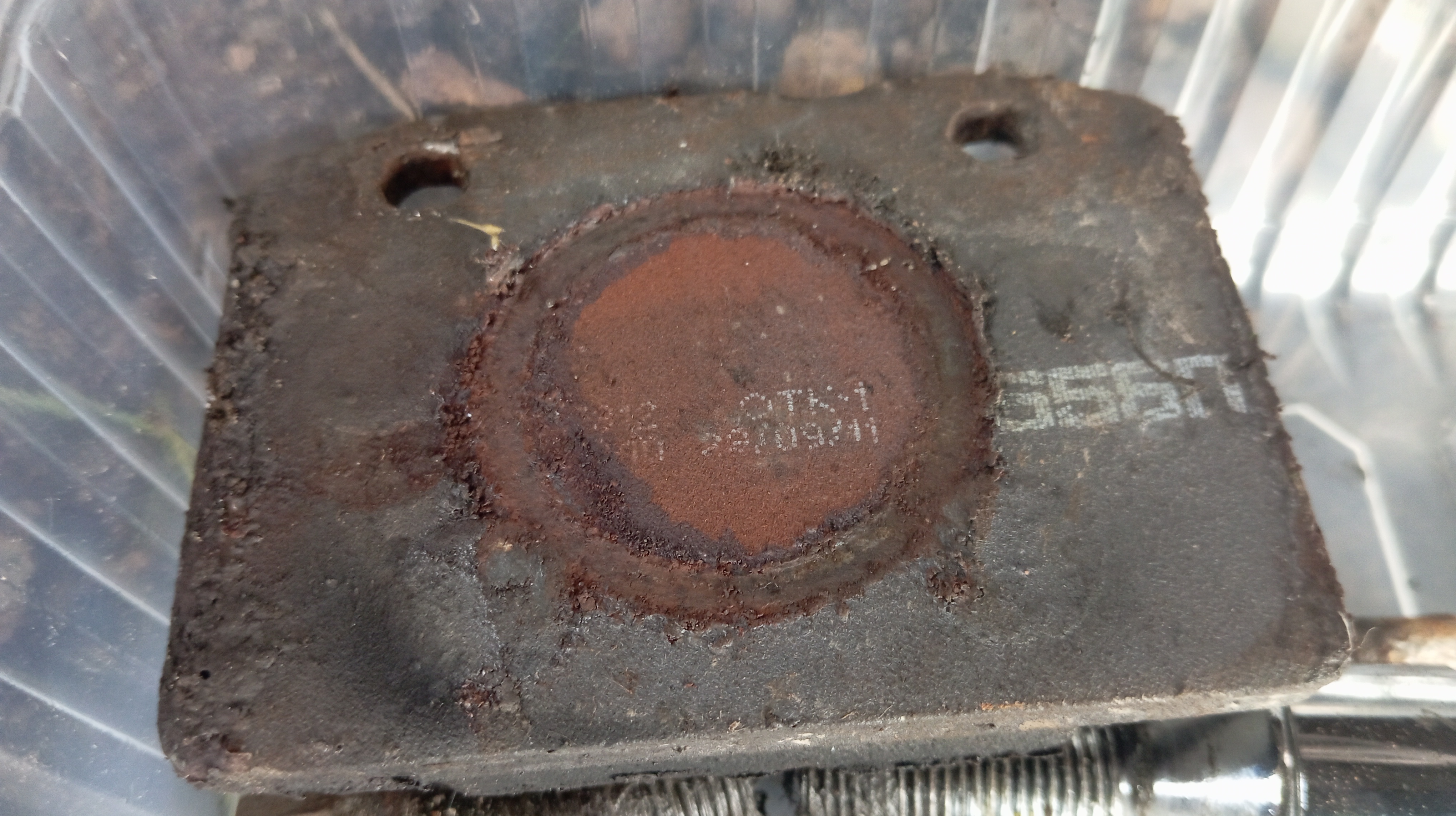

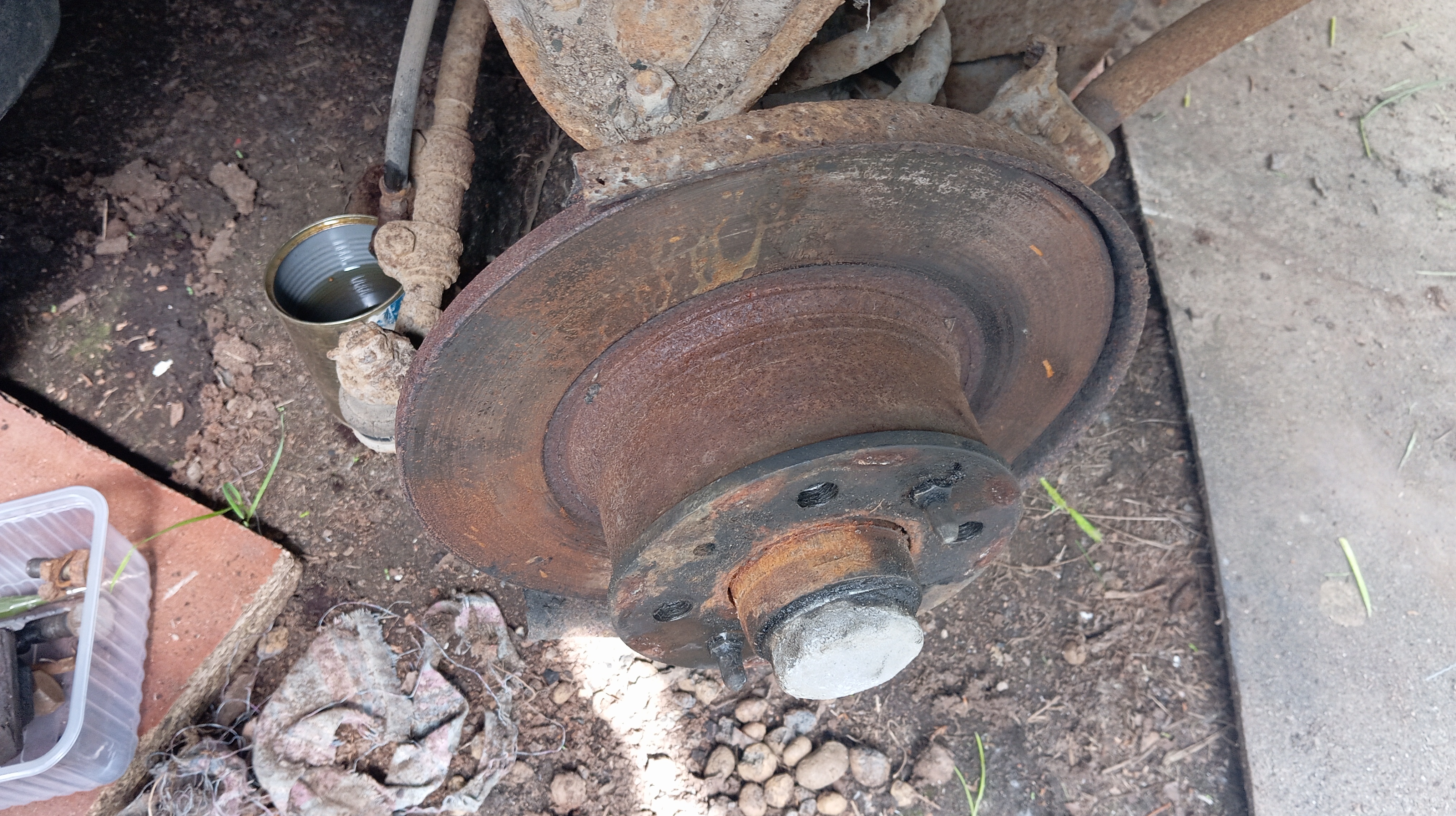

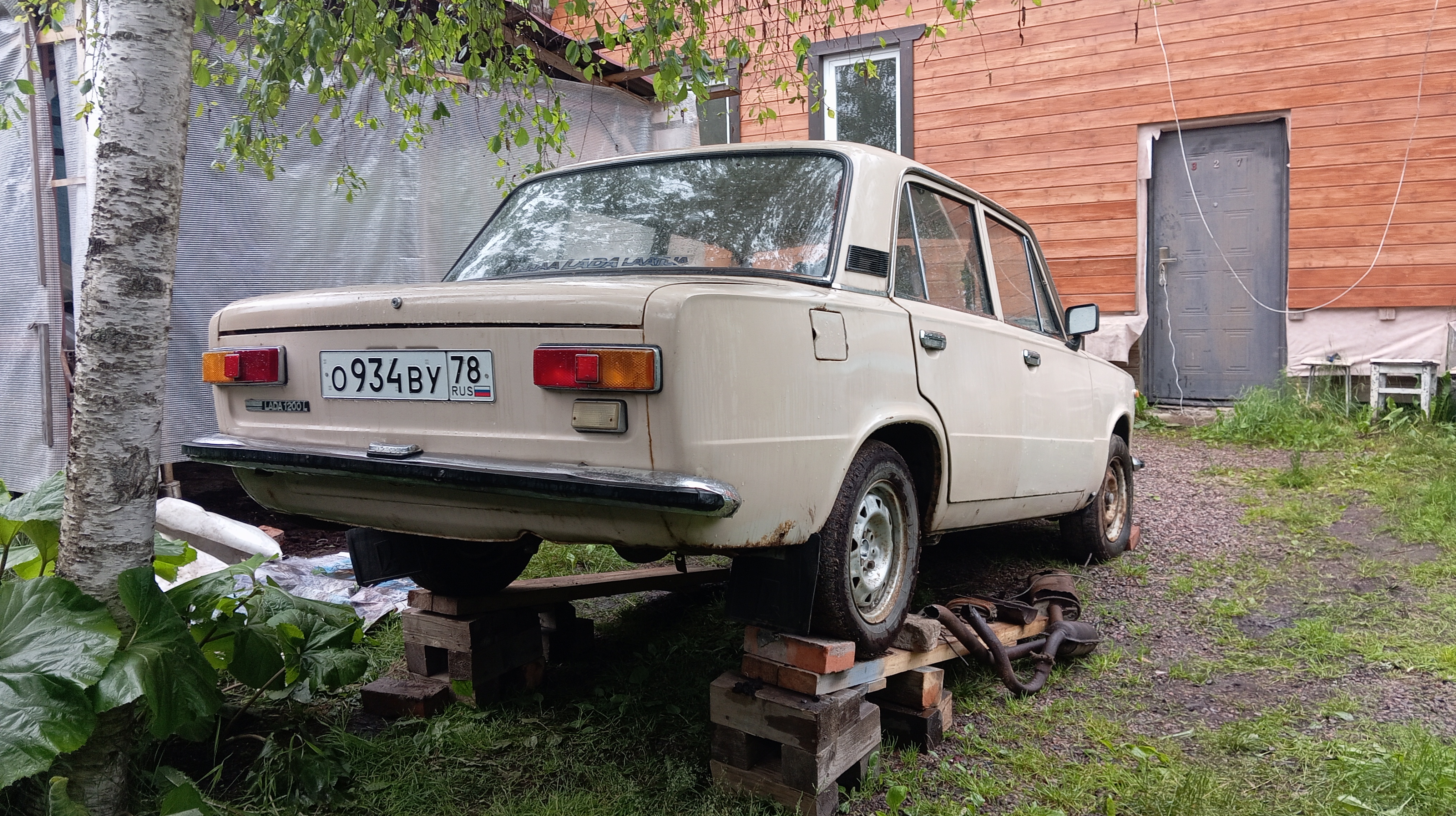

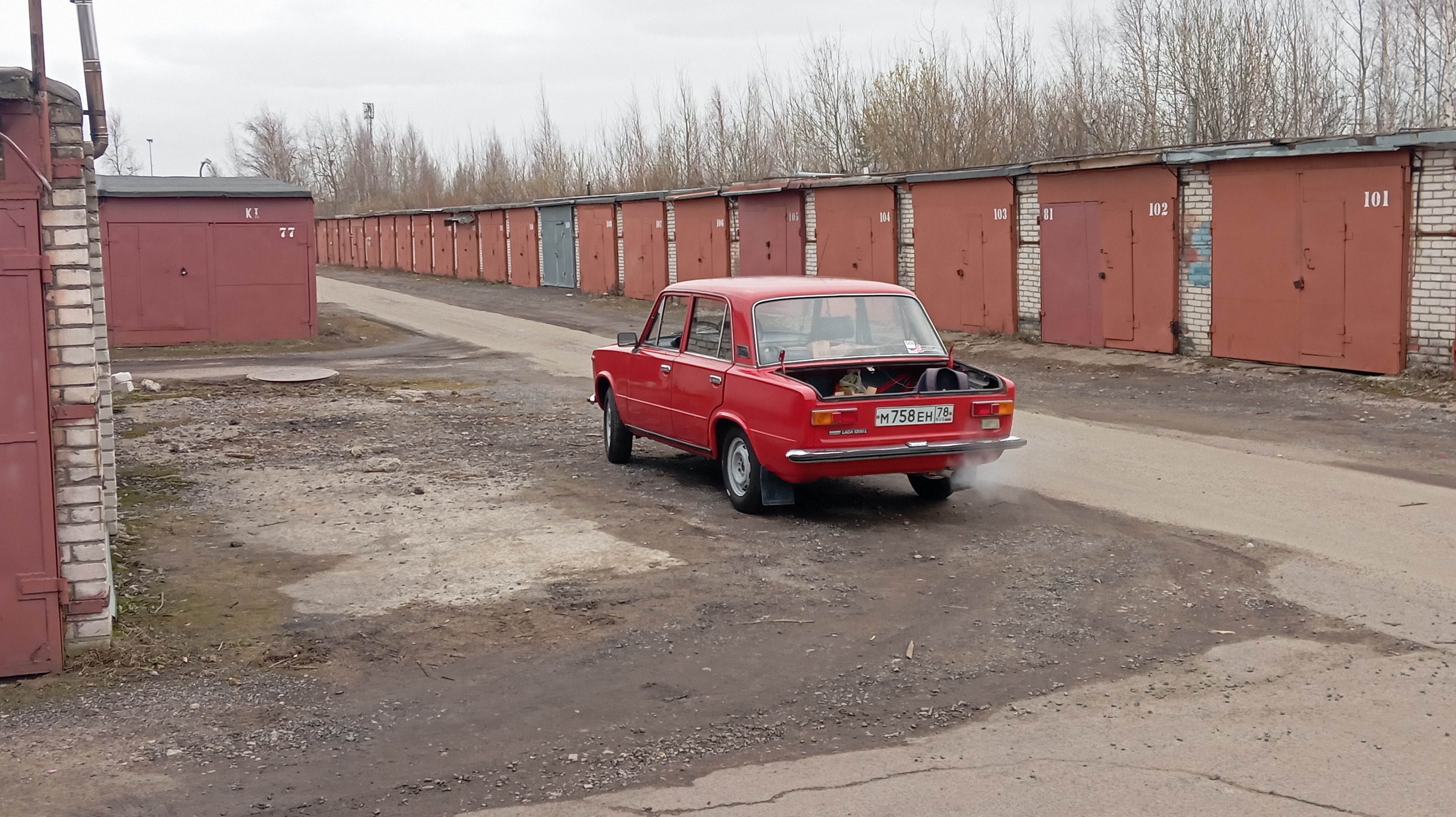

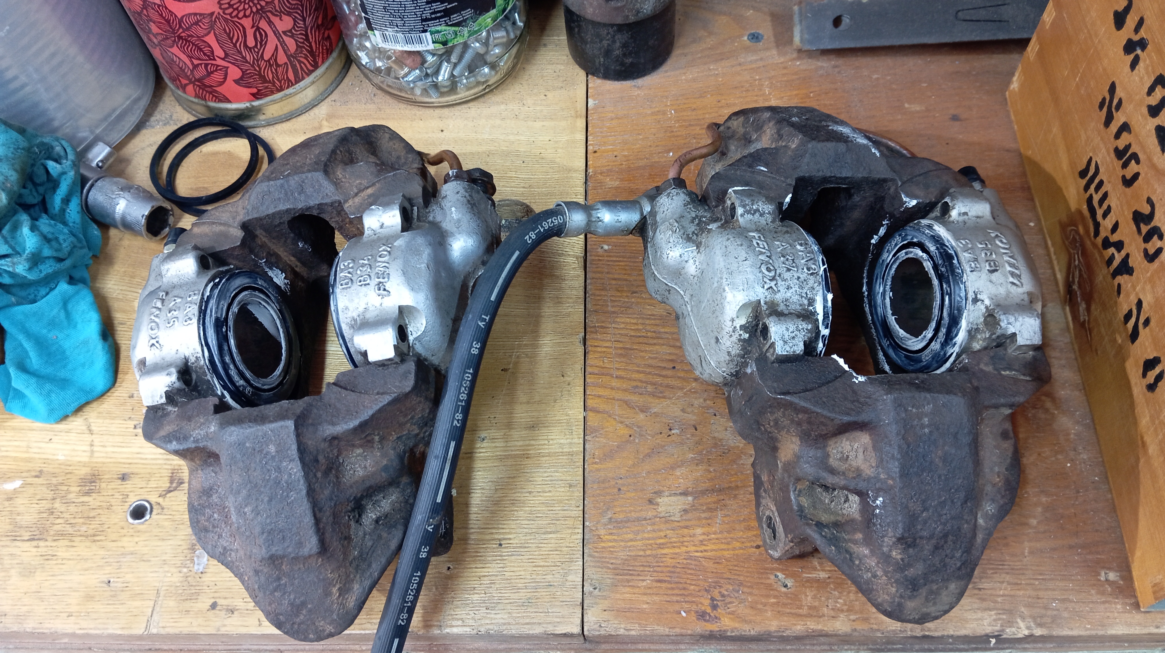

  12. Настала пора выводить зимнюю гонку из спячки. Сделал осаго и вчера осуществил первый полноценный выезд километров на 130. Напомню, мариновалась на даче она с апреля.

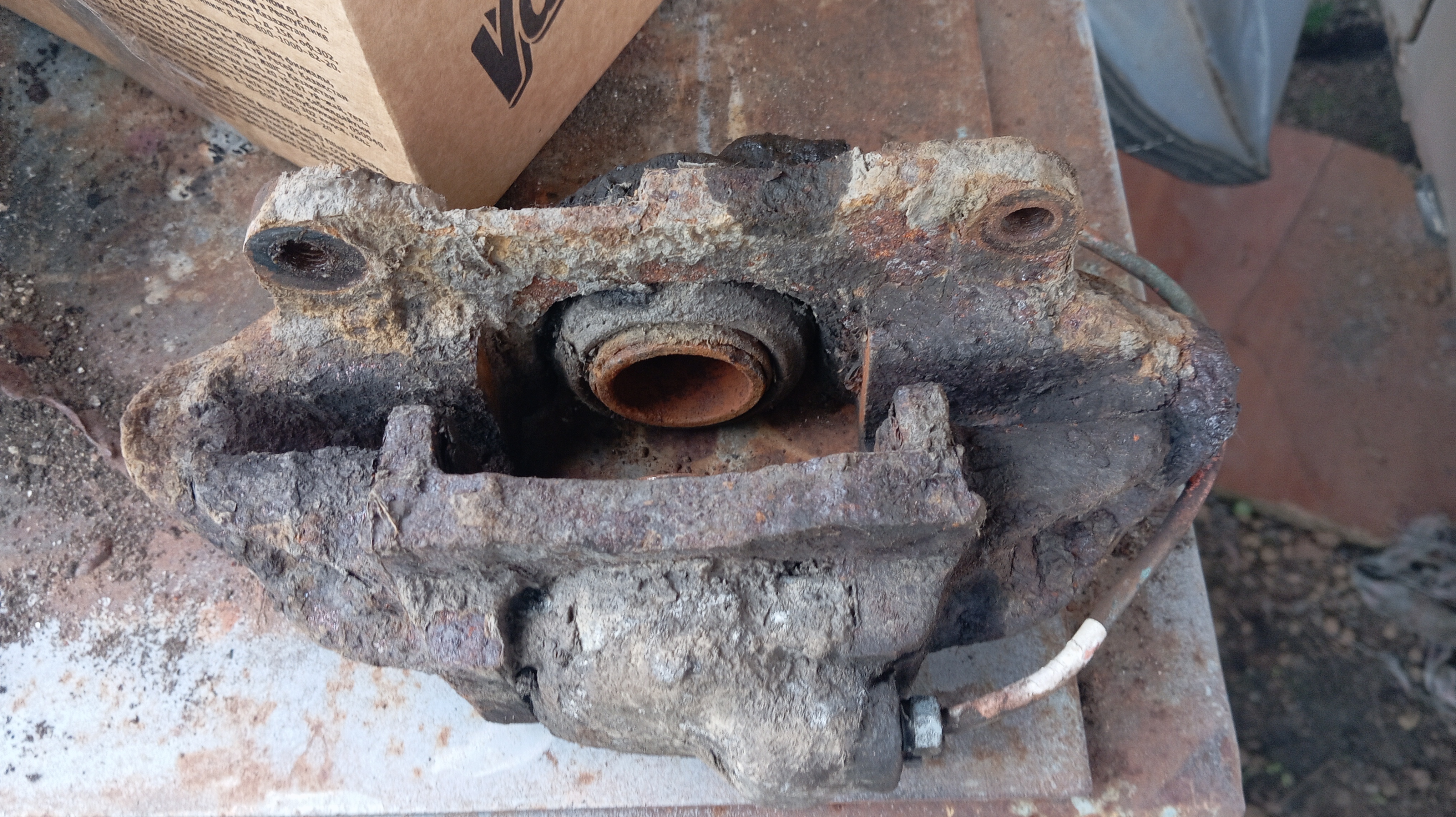

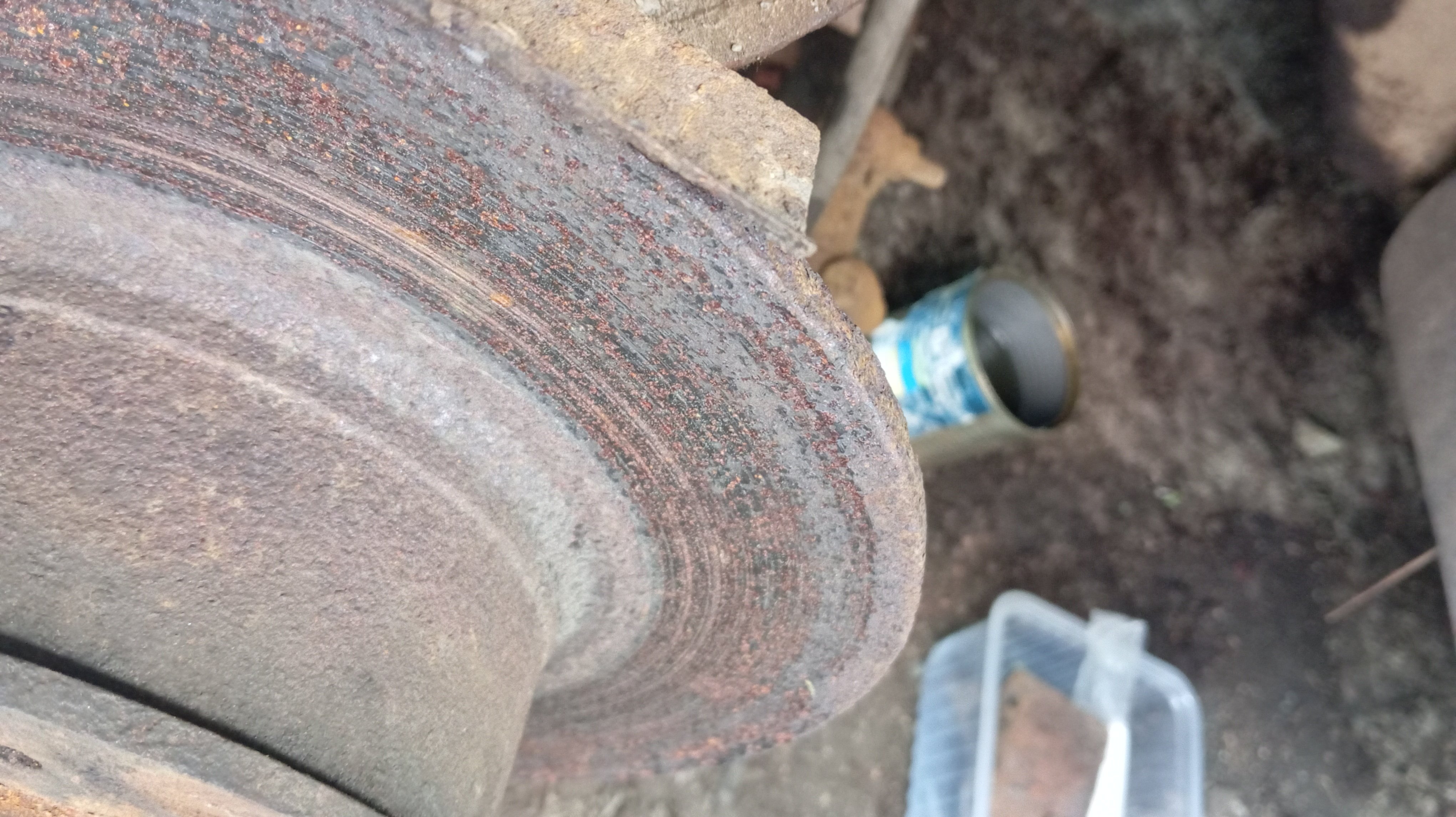

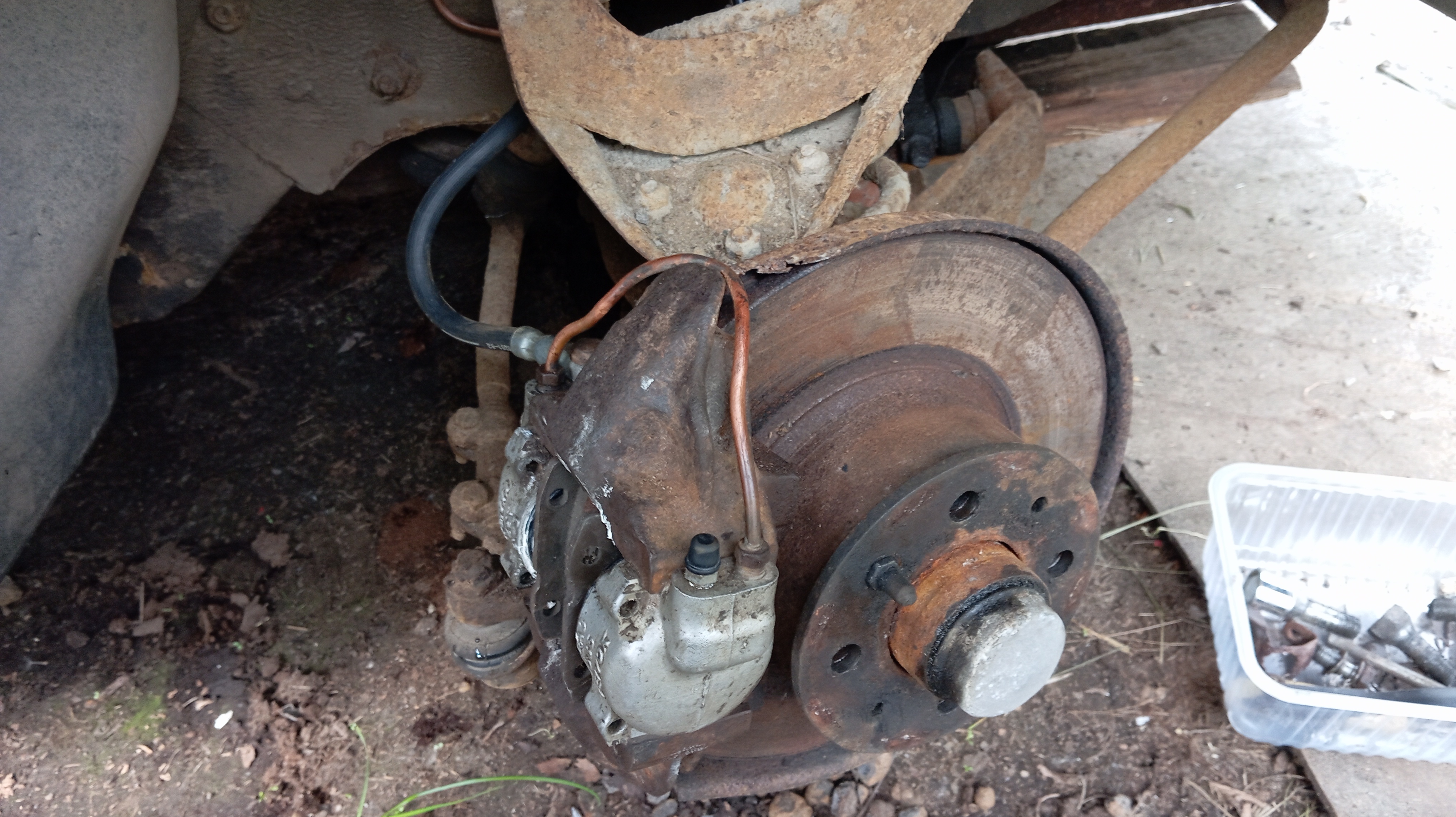

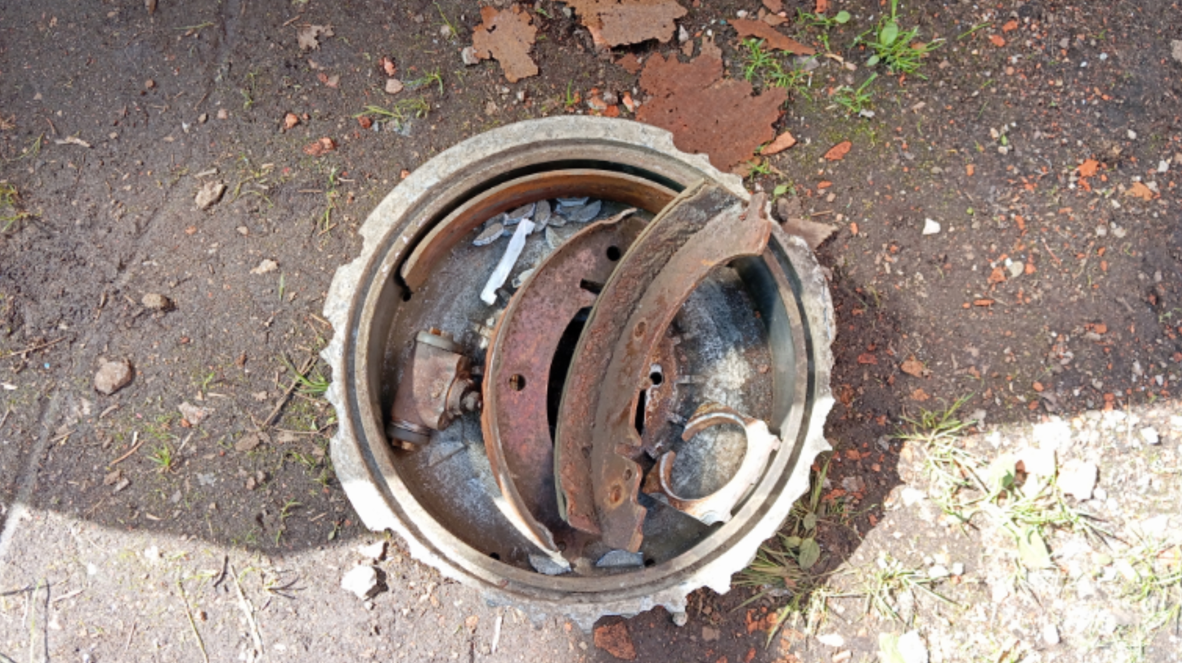

    В целом, все работает нормально. Но по пути помаргивала лампа тормозухи, а потом и вовсе загорелась на постоянку. Так как в этот день был запланирован визит во всем известный КАС, поехал без поисков неисправности. Тем более, что жидкость в бачке была, поэтому грешил на проводку, а не на тормозуху.

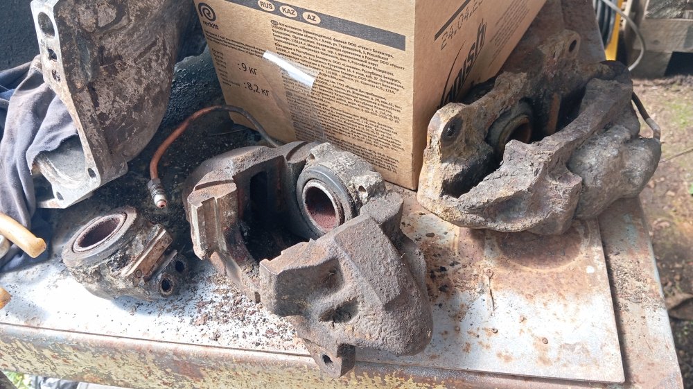

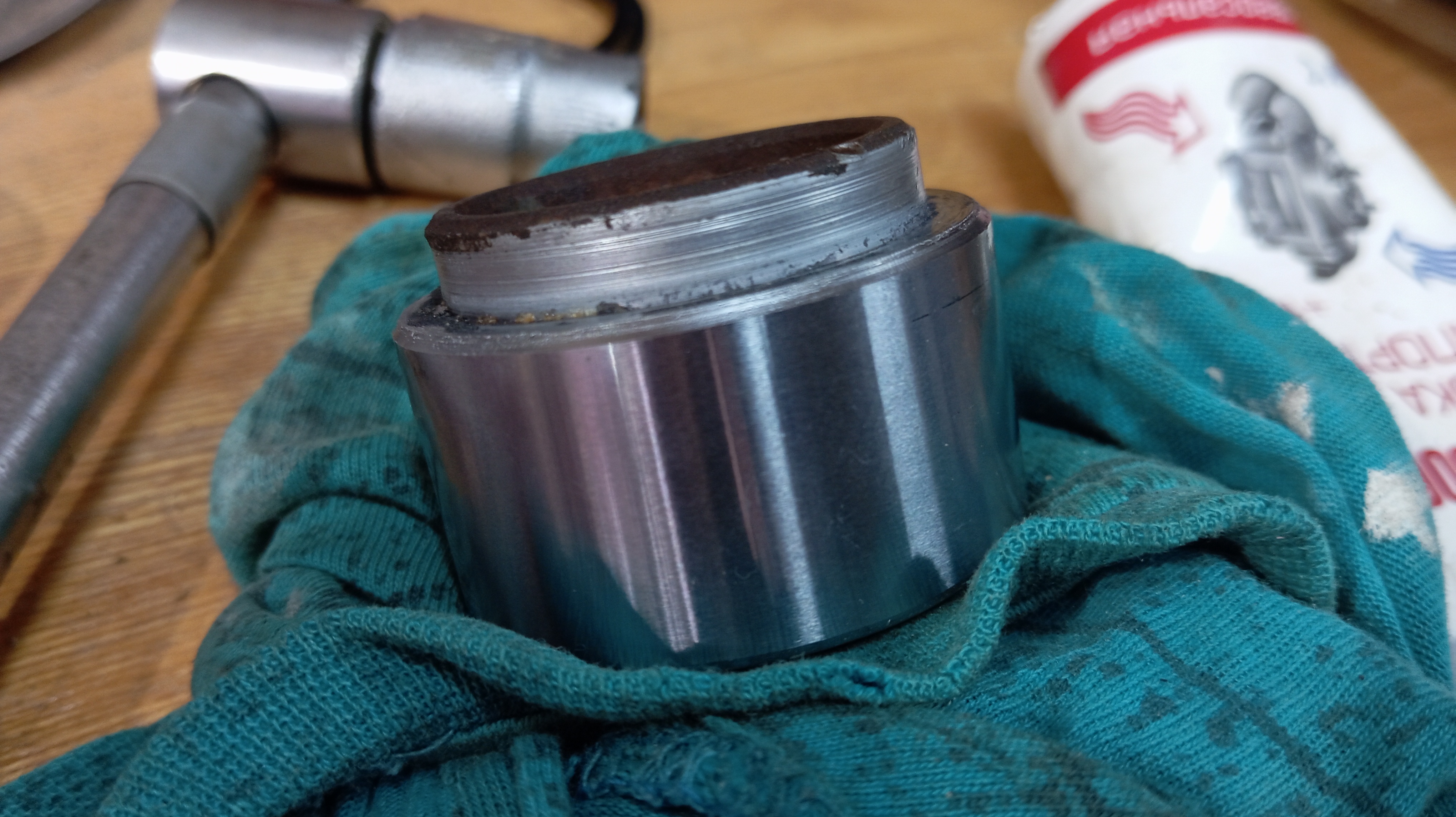

    На месте многоуважаемый SP038 буквально молниеносно заметил избыточную влажность переднего колеса. Вскрытие показало подтекающую манжету внутреннего цилиндра. На месте проблему не пофиксили, так как коллекционный цилиндр "с хранения" оказался вкисшим. Долил любезно предоставленной админом тормозухи и поехал обратно.
    Собственно, теперь самое удобное - собрать суппорт на подмену, и быстренько поменять во дворе. Хотя есть у меня мысль, а не переборщил ли я со смазкой поршня при сборке? Может там из-за этого и потекло:biggrin1:

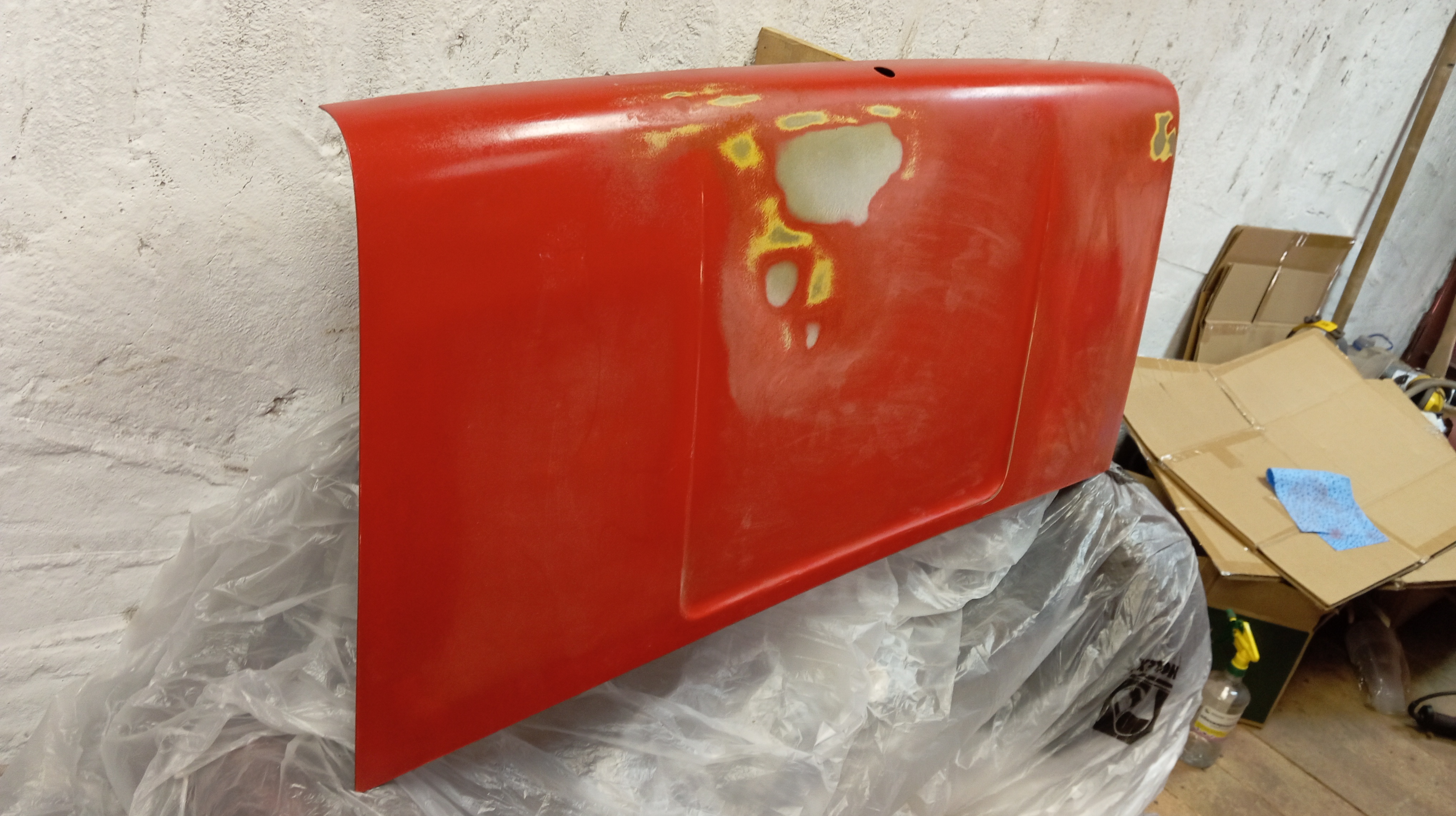

  14. 6 часов назад, павлик сказал:
    Может её поменять проще, их довольно много в хорошем состоянии продают и не дорого.
    Если под завальцовкой пошло, то есть шанс что вылезет в будущем...
    Это я имел в виду сам кузов, вокруг крышки багажника в желобе там был рассадник ржавчины...
    Уже это дело отпесочил и обработал преобразователем, теперь надо будет найти время загрунтоваться:crazy:IMG_20250917_073301.thumb.jpg.7f63ce28d6c811f214c9d427b664eaeb.jpg

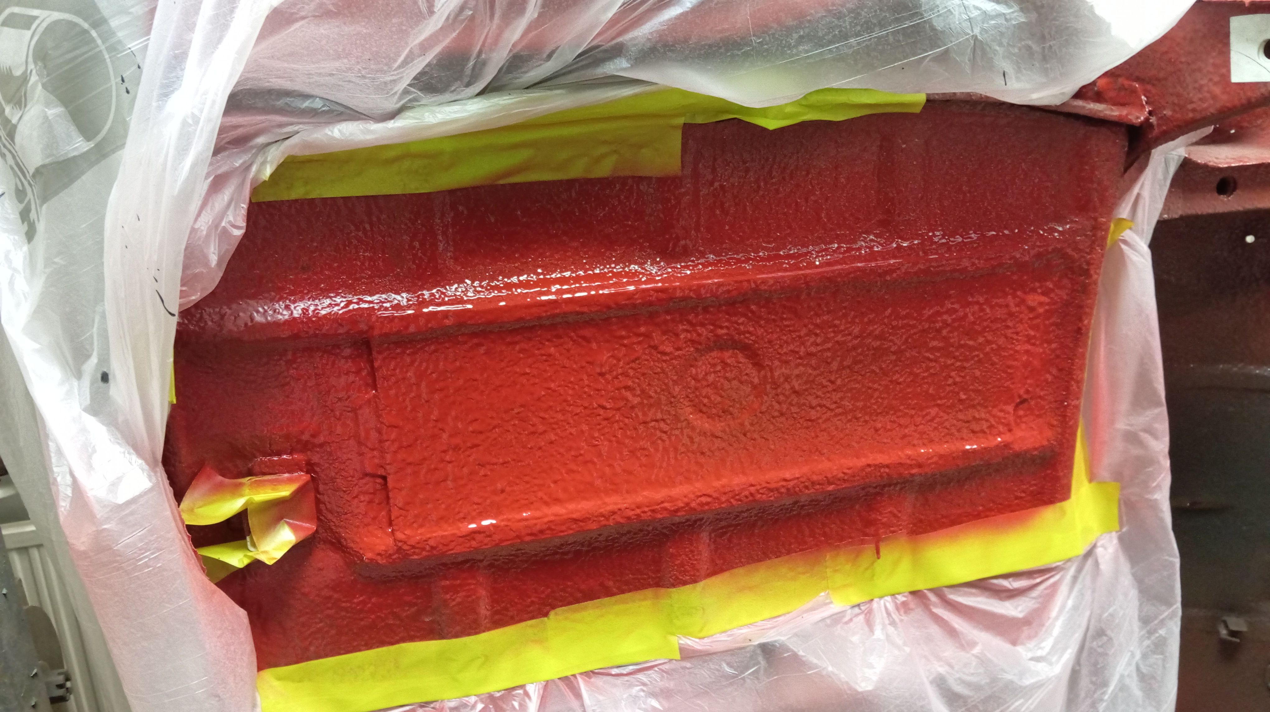

  15. Постояла машина без ковров, и стало понятно, что техничка - это хорошо, но больше мы все-таки любим искры и окалину в ухо.
    Заказал на озоне ремвставки полов. В очередной раз получил кусок говна, ведь они снова, как и для красной 01, оказались короче заводского пола. Хотя в этот раз наращивать пришлось все-таки меньше.

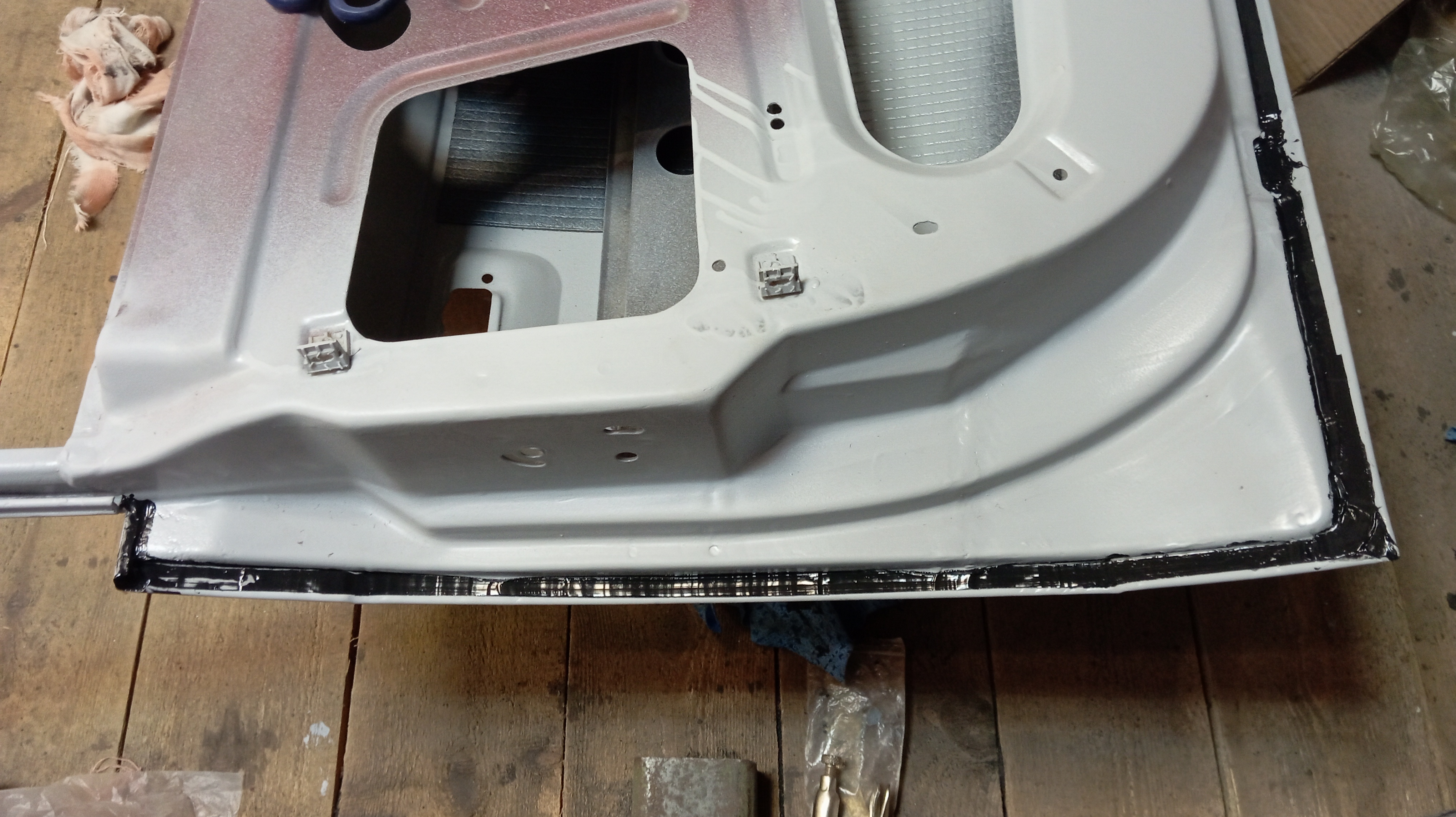

    Резал по-минимуму, только чтобы убрать гниль и сделать салон герметичным. В итоге на правой стороне ремвставка вообще не пригодилась, там относительно небольшая почти плоская заплатка.
    А вот слева кусок достаточно большой, плюс ремонт поперечины и новый кронштейн сиденья. Также лечил моторный щит слева и справа. Соответственно, все, что снизу, а это поддмократники и соединители порогов, я не ремонтировал. Там и пороги тогда надо будет менять, и на крылья залезать, в общем не к месту сейчас это. Остается как есть, иначе будет очередной долгострой)
    Для предварительной фиксации нового пола подсмотрел в инете забавный способ - за счет приспособ для монтажа плитки. Стоят недорого, и действительно неплохо держат и обеспечивают необходимый зазор между деталями.

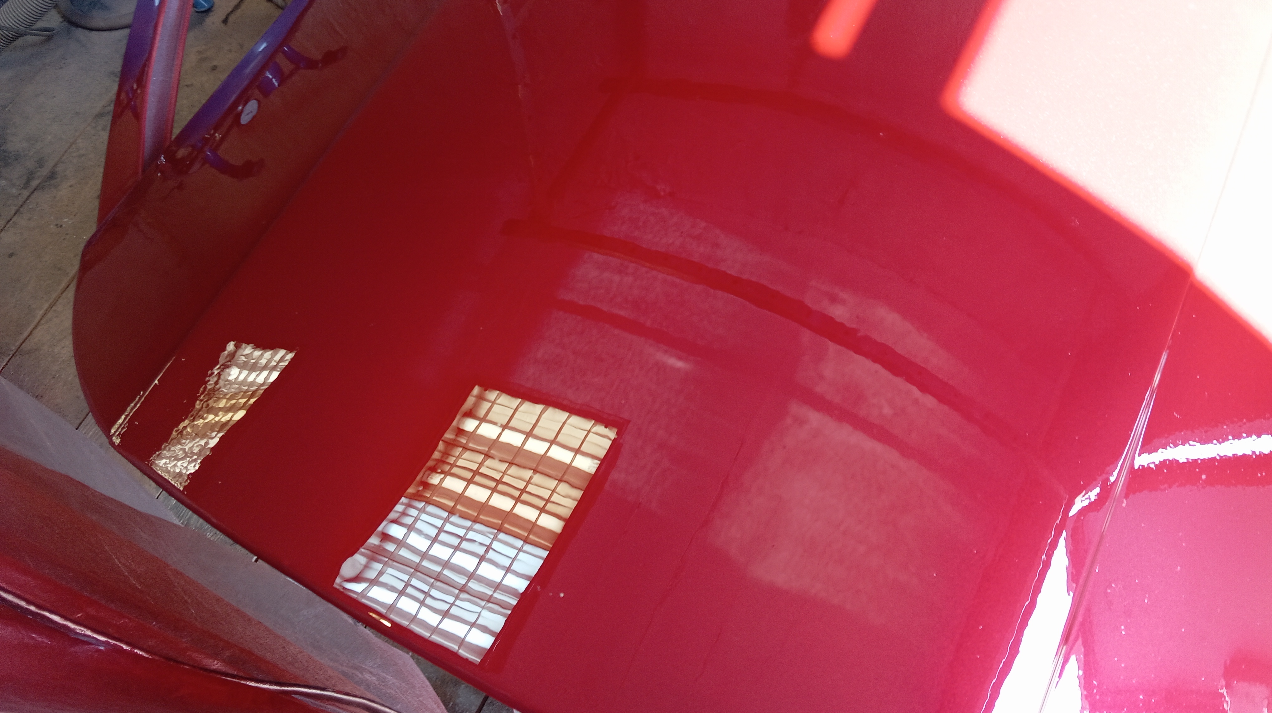

    После обработки преобразователем покрыл эпоксидником в 2 слоя и промазал герметиком, со стороны улицы - сплошняком. Ну и постелил обратно шумку с коврами, дополнительно уложив слева кусок новой ваты, так как родная шумка там попросту почти вся сгнила в труху.
    На водитеской сидушке перед установкой приварил ремонтную гребенку, спинка не фиксировалась в верхних положениях.
    А реальная причина всей этой гнили - щели между рамкой лобового и передними крыльями. Пока салон был разобран, во время дождя оттуда вода попадала сначала в порог, а затем и в салон. Поэтому первым делом после ремонта полов замазал их герметиком. Благо сейчас салон герметичен, то есть дальше гнить зимой не будет. Ну а пороги поменяю, когда сами отвалятся)
