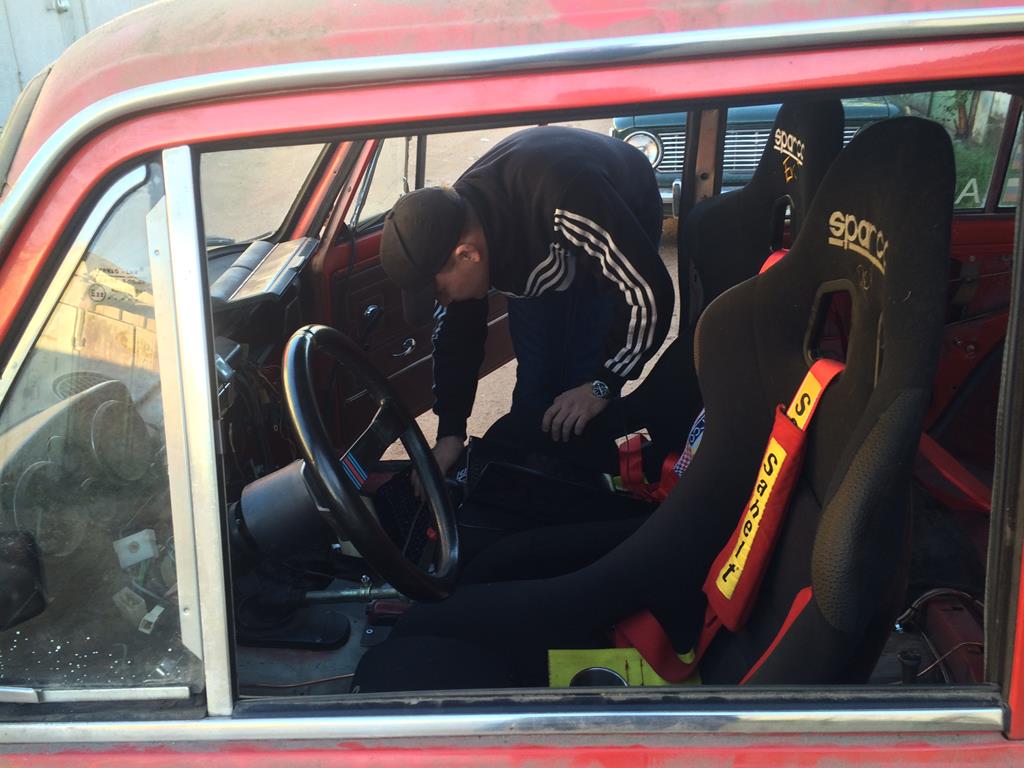

Суббота ознаменовалась выездом в гараж для проведения настройки он-лайн при непосредственном участии SP038. Перед тем, как выкатить автомобиль на дороги общего пользования, было решено отрегулировать схождение (с помощью лазерного дальномера), протянуть подвеску и устранить мелкие недочеты. В итоге, прежде чем приступить к настройке, мы потратили 2 часа. За это время было обнаружено отсутствие гаек в креплении панары, накинут капот с решеткой, прикручены ремни, а также извлечено пару ведер инструмента, метизов и мусора из салона автомобиля. Также был прикручен разъем OBD2 и прокинуты провода для настройки, вкручена лямбда.
Подсоединив все необходимое оборудования, запускаем автомобиль и... адаптер k-line выдает облачко дыма. SP038 судорожно проверяет подключение - перепутаны "+"   "-". Принимаем решение ехать за новым адаптером, который оказался в наличие в ПИ-ПИ неподалеку. Исправляем косяк подключения, цепляем новый адаптер и ... ничего не происходит: у нет-бука Алексея выгорели USB-порты.Это фейл.
На счастье у меня в багажнике оказался рабочий ноут, остается проблема с установкой софта. Перекидываем все через почту и и старую NOKIA и у нас снова в руках рабочий инструмент. Начинается процесс наладки прошивки и отстройки ХХ, в процессе которого мы засаживаем аккум. Проблема? Не... Скидываю аккум с пассата, и продожаем экзерсисы. Провозившись в общей сложности около часа, настройка заканчивается странными хлопками и заглохшим двигателем. Цепляем разные мозги (в итоге, в автомобили оказались все три - мой, инженерник и с зеленой копейки), но все безрезультатно. Что характерно, лямбда показывает горный воздух без примесей бензина и прочих углеводородов.

Пожалуй, это финиш. Закатываем таз в гараж и разъезжаемся, не солоно хлебавши.
