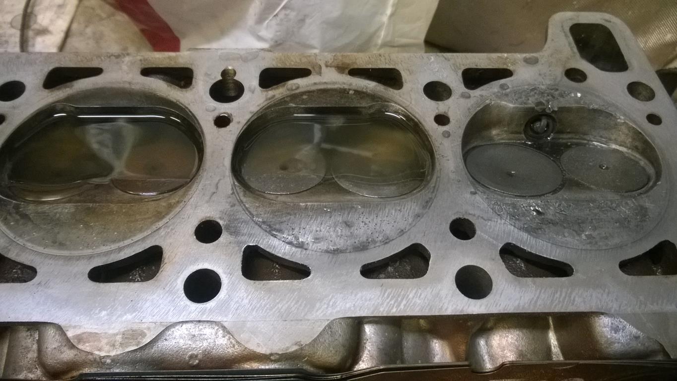

Проверил клапана - 4 камера под большим вопросом
Поделиться сообщением
Ссылка на сообщение
Поделиться на другие сайты
Рассухарь, притри и перепроверь)  для гнутых они слишком ровно в седлах сидят.
