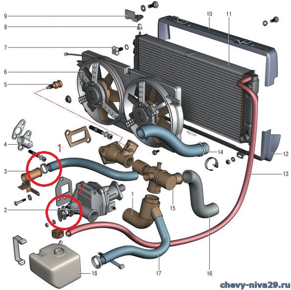

И еще порция выноса мозга... Установлен термостат 2123, который возможно подключить по штату а именно: он имеет дополнительный отвод с печки (1), при этом забор ОЖ в помпу (2) заглушен. Как думаете, будет от этой процедуры какой-нибудь "приход"?

С термостатом не понял? Зачем ставить от шнивы? Стока вполне хватает, если мало, можно его аннулировать на лето:smile:

Термос уже стоит Шнива, вопрос в подключении.

Так ты просто хочешь, выход на печку на термостате заглушить и подключить её от помпы, как в стоке? Почему бы и нет. Только смысл в нём, разве что из-за расположения расширительного бочка...

Павлик, наоборот, я поставил шнивовский термос и заглушил отвод на печку. Вопрос в том, будет ли прок от установки, как на шниве по заводу.

По отзывам тех, кто ставил такой термос и подключал, как на шниве, печка раньше начинает жарить, и работает лучше. Значит, отток горячей ОЖ с ГБЦ улучшается. Верно?

Там скорее просто дело в диаметрах трубок/шлангов.  На Шниве, на память и ощупь, шланг на печку потолще, чем трубка от помпы на классике.

Саша, что именно в шниве толще?

Внутренний диаметр трубки от термостата к печке.

Значит, толк будет, верно?

Да, будет чутка получше, правда на шниве и отводы на радиаторе потолще и краника нет. И надо будет шланг вокруг паука провести...

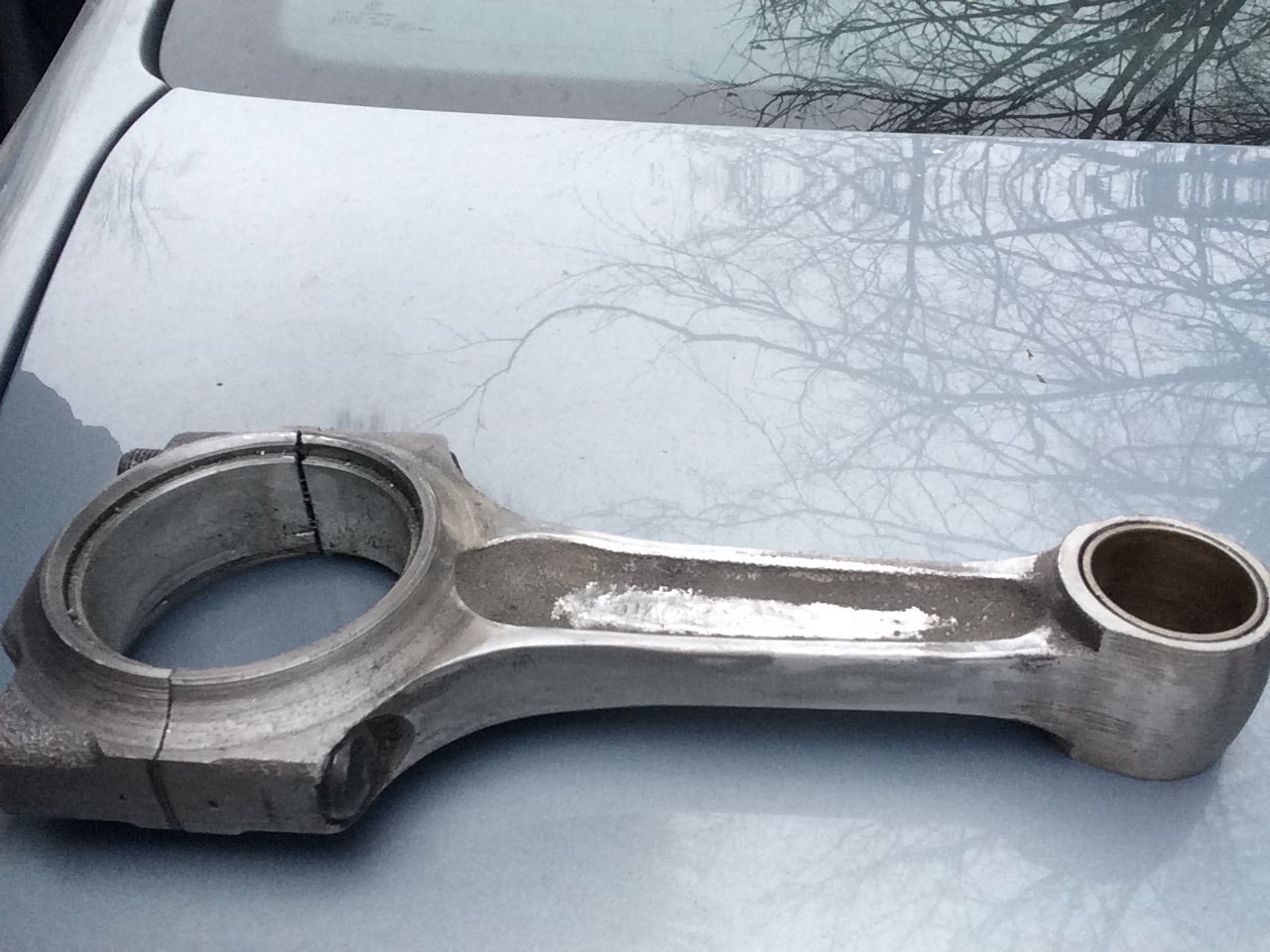

Сегодня запилил рокеры, без фанатизма. Облегчение составило 10%. Также нашел "тяжелый" облегченный шатун - отличается по весу на 7 грамм. Нужно искать, где облегчить.
Поделиться сообщением
Ссылка на сообщение
Поделиться на другие сайты
Шатун из другой партии. Уж я не знаю, кто собирал мотор, но это бардак! Облегчил облегченный шатун, подогнал по весу.

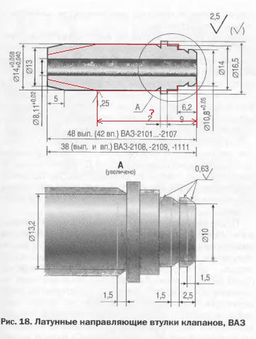

Заслал Игорю втулочки. Вопрос: где заканчивается та часть втулки, которая соприкасается с гбц. Или иначе - откуда точить конус?
Ссылка на сообщение
Так старые ещё не выбил? Там без втулок, всё прекрасно видно, до куда идет запрессовка. Могу завтра у себя померить))) А Игорю в руки, они попадут только послезавтра...
Ссылка на сообщение
Померил у себя, втулки впуск и выпуск одинаковой длинны 46 мм, длинна фаски от узкой части до широкой 11 мм.
