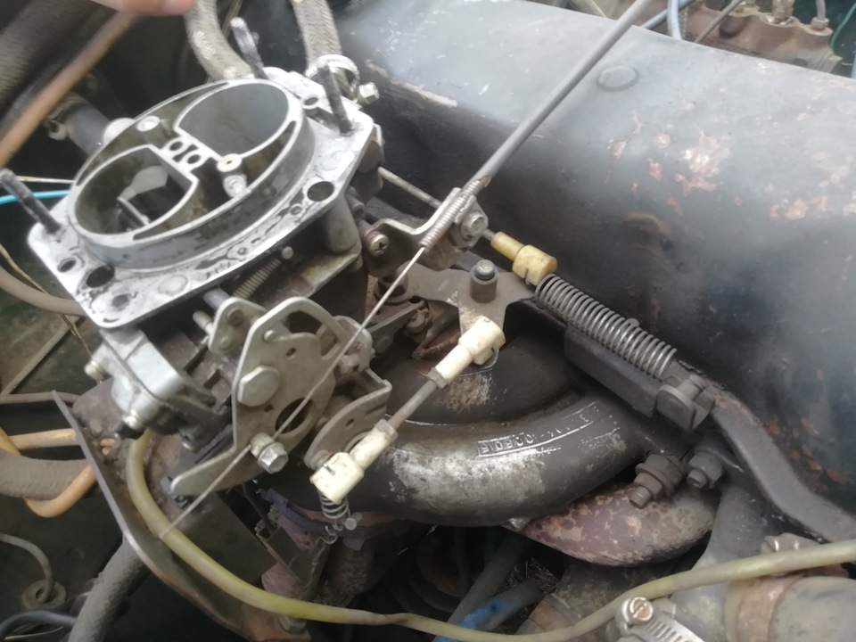

Приделал новый карбюратор (солекс 21053), тросиковый газ (родные тяги утрачены при ремонте).

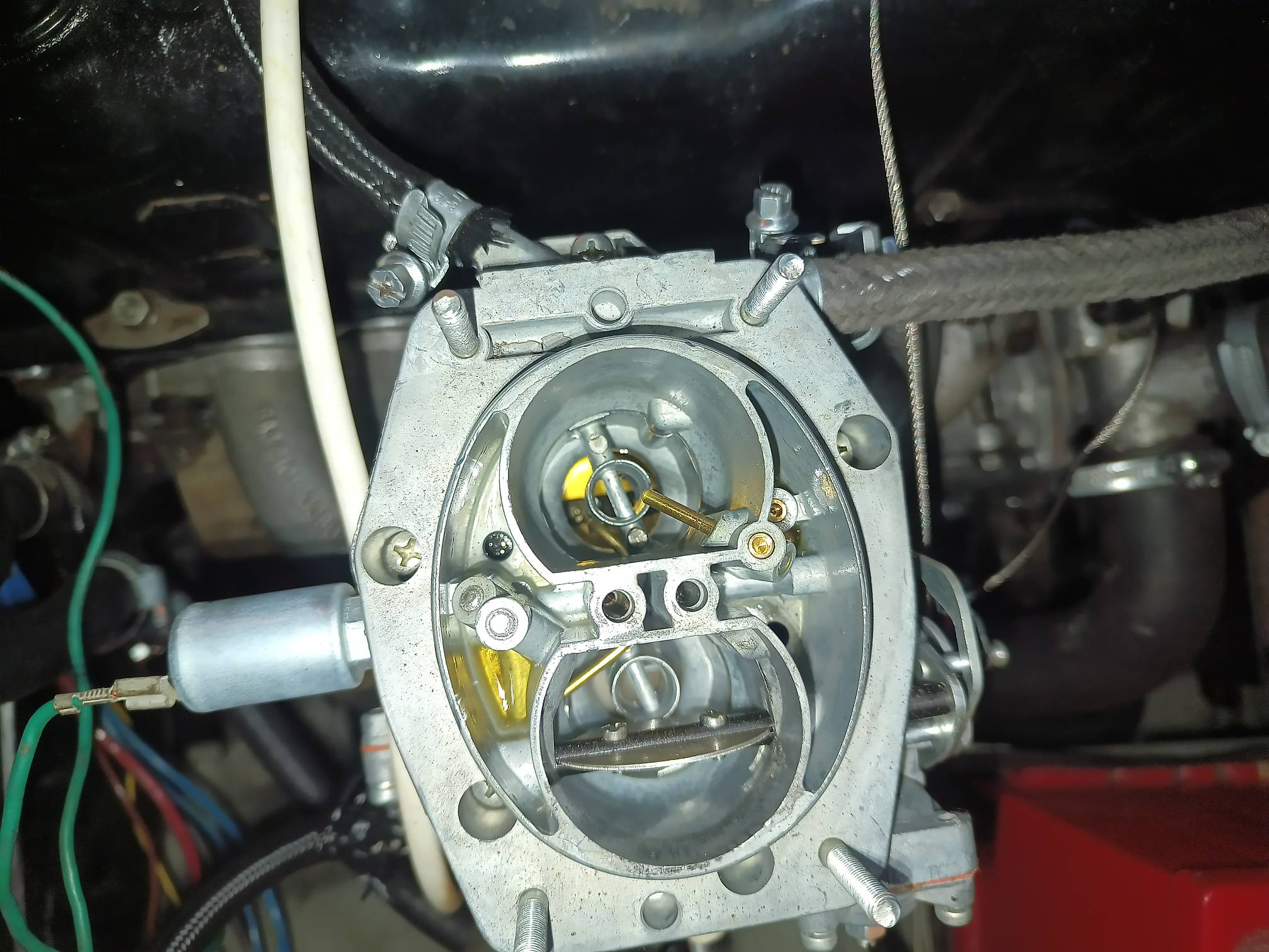

Стал пробовать выехать из гаража.. проехал метр и заглох. Обнаружил, что на впускном коллекторе сломан сосок к которому крепился вакуумный шланг на трамблер. И из этой дырки капает бензин прямо на разогретую приемную трубу... Не нашел ничего подходящего, забил туда гвоздь.
Но, видимо от возмущения таким вандализмом, машина заводится отказалась. Аккумулятор не очень новый (скорее очень старый) и хватило его ненадолго. Да и время, на которое меня отпустили из дому, истекло..
Так-то дело в системе питания, похоже, что карб переливает - хотя странно, он же с магазина должен быть отрегулированный на заводе. А может дело в том, что у меня нормально не сделан привод газа, нет возвратной пружины к сектору и положение дросселя определяется сочетанием ряда случайных факторов.

- к чему можно закрепить эту самую пружину, знаю, что многие ставят/ставили Солекс и тросиковый газ - какие есть варианты?
- может ли при нормально настроенном карбе оказываться при пуске бензин во вторичной (!) камере карбюратора. Причем, т.к. дроссель вторичной камеры закрыт, этот бензин прямо-таки плещется в колодце вторичной камеры (собственно откуда возникла мысль про перелив). Разбирать, смотреть поплавок и иглу?

Так ведь на солексе носик ускорительного насоса двойной, и в обе камеры одновременно топливо подаёт, оно там и будет плескаться, пока вторая камера не откроется. За то потом как повалит )
А пружинку можно за шпильку клапанной крышки зацепить, или кронштейн приобрести заводской от Нивы
То, что карбюратор из магазина будет отрегулирован - это миф.
В данном случае я бы рекомендовал чуть приоткрыть вторую камеру (винтом на подошве карба), чтобы там появился зазор тоньше волоса. Не раз уже сталкивался с солексами, у которых вторая камера была наглухо закрыта, из-за чего были проблемы с режимом ХХ. Видимо гвоздь стал препятствовать дополнительному воздуху для ХХ, вот и причина перелива.
А возвратную пружину обычно цепляют за штуцер вакуум-корректора на впускном коллекторе.
На фотке вижу бензин в полости верхней крышки карба - это от чего? Чихнула? :blink:
Кронштейн от нивы не пойдет, газ-то тросиковый.
А вот идея увести пружину не вбок, а вниз интересная, попробую
Зацепить за тот самый гвоздь))

В сл заход сниму крышку, проверю поплавковую камеру, заслонку 2-й камеры тоже подправлю. Авось лучше будет.
Откуда бензин в крышке я сам не понял..
