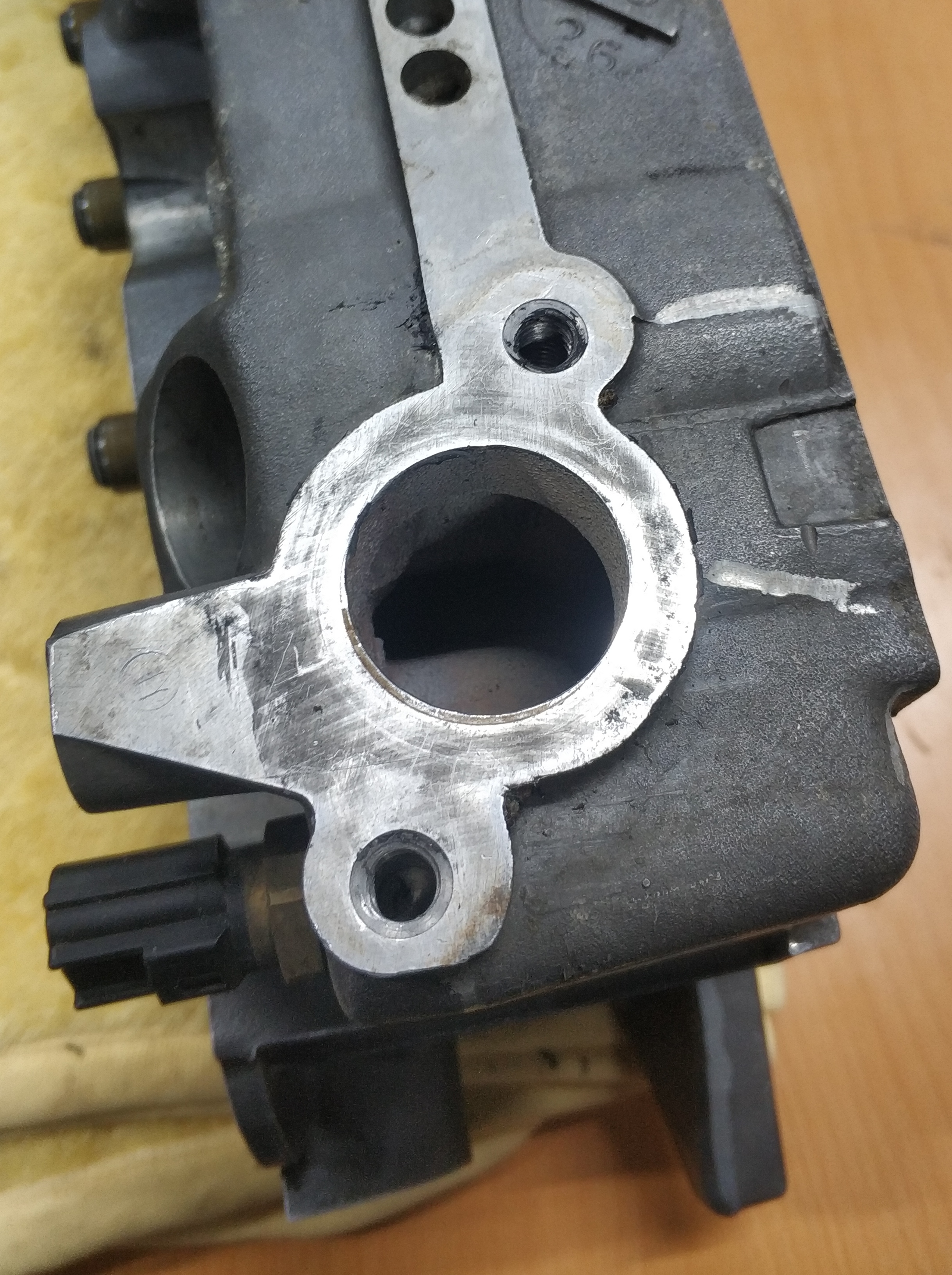

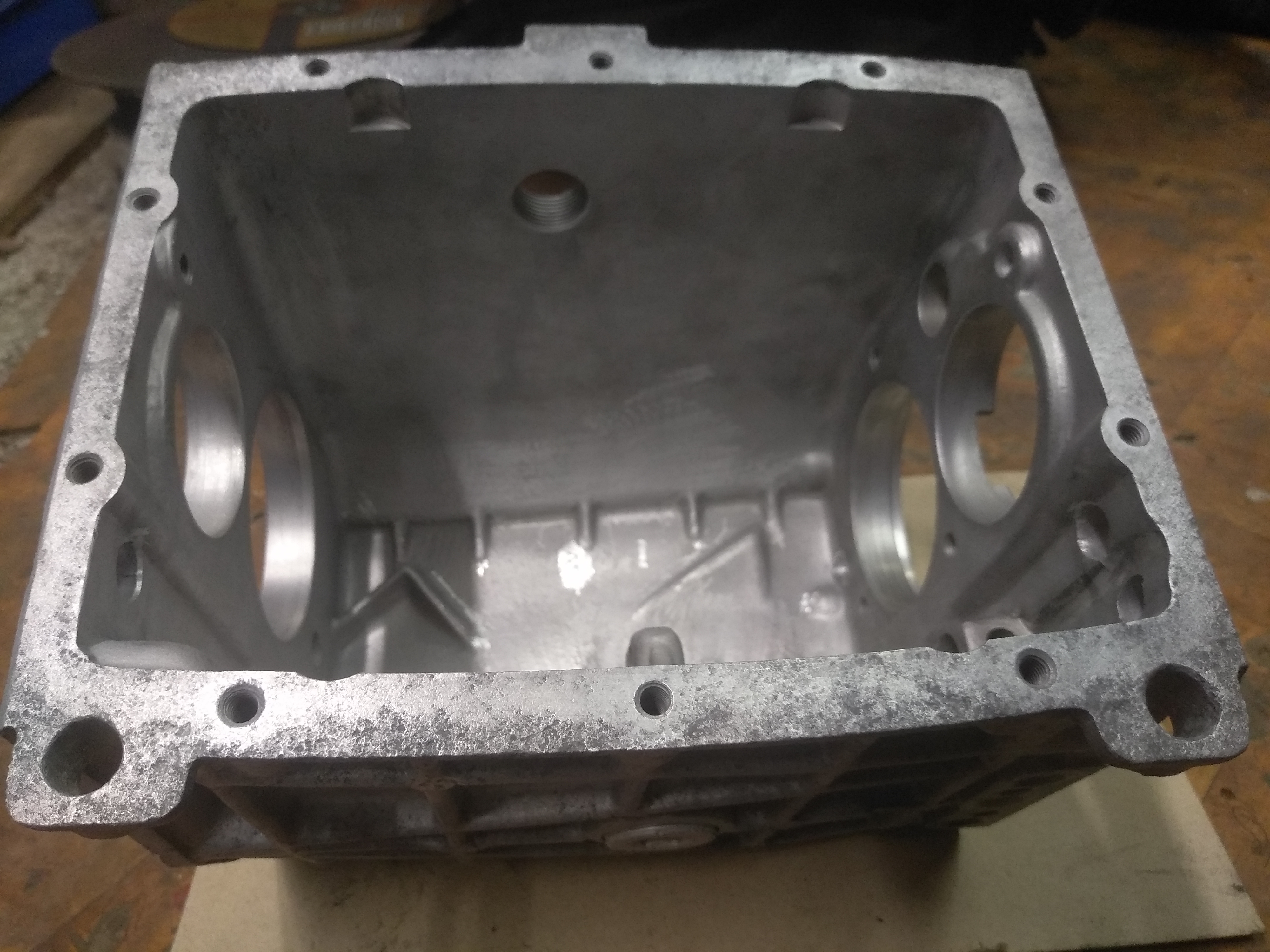

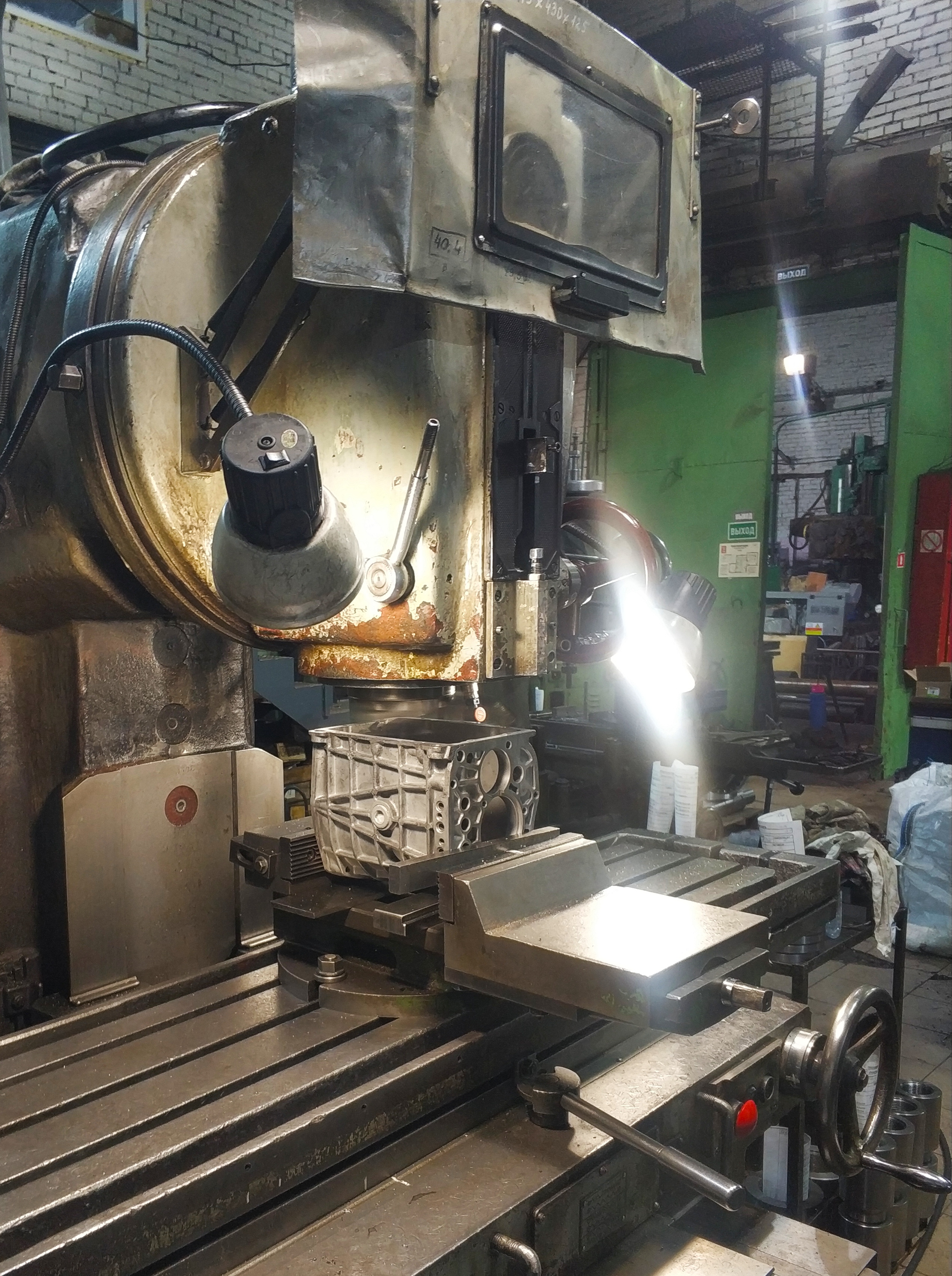

Павлик очередную железяку принёс, чуть чуть причесать )
Поделиться сообщением
Ссылка на сообщение
Поделиться на другие сайты

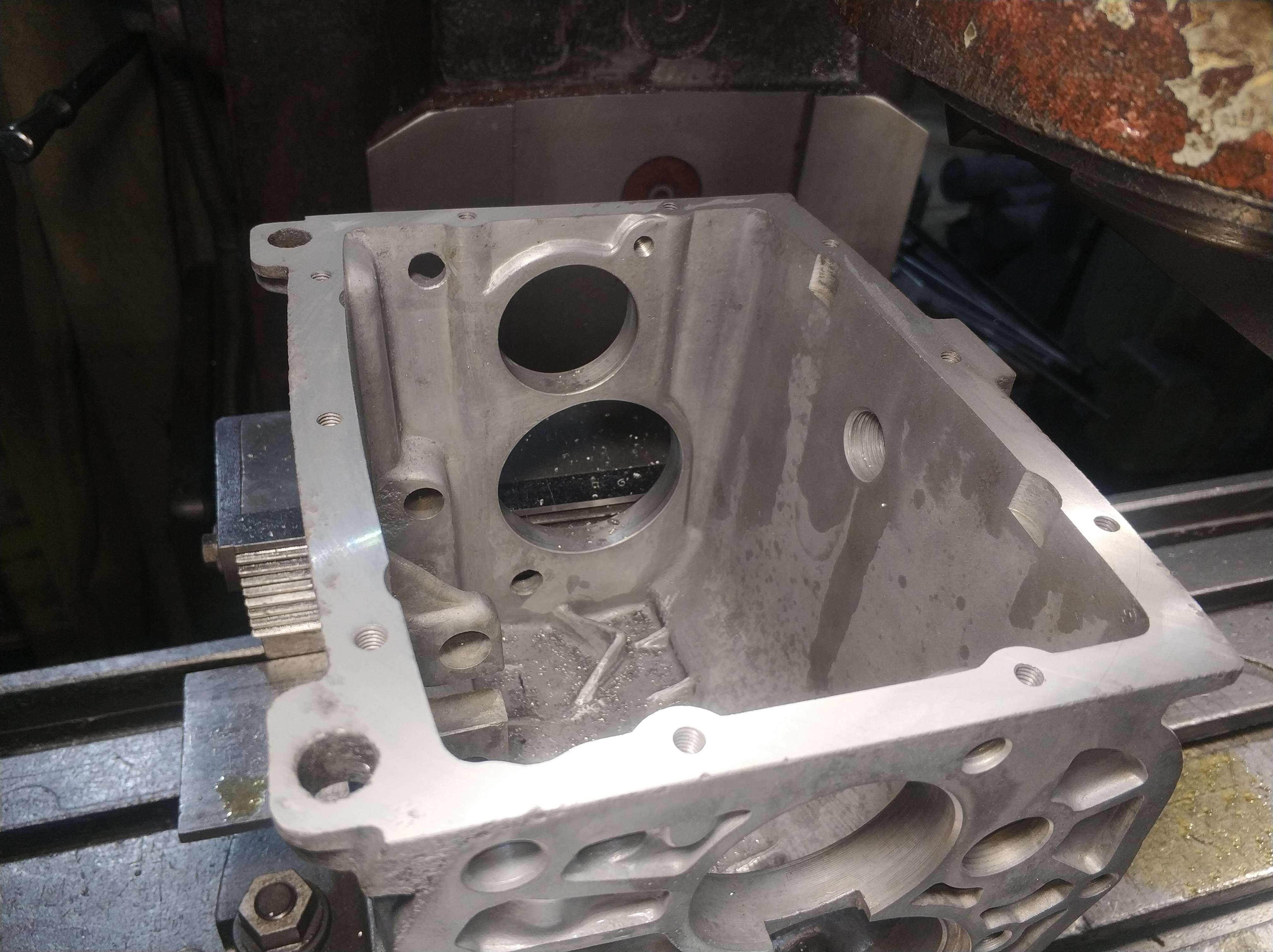

Было довольно сильно поедено коррозией под крышкой, но картер хороший и без трещин в перегородке между подшипниками, так что чуть обновить будет не лишним:happy:

Ну а я за одно опробовал фрезер после замены шпиндельных подшипников, надо ещё с подачей масла разобраться и можно в работу запускать.

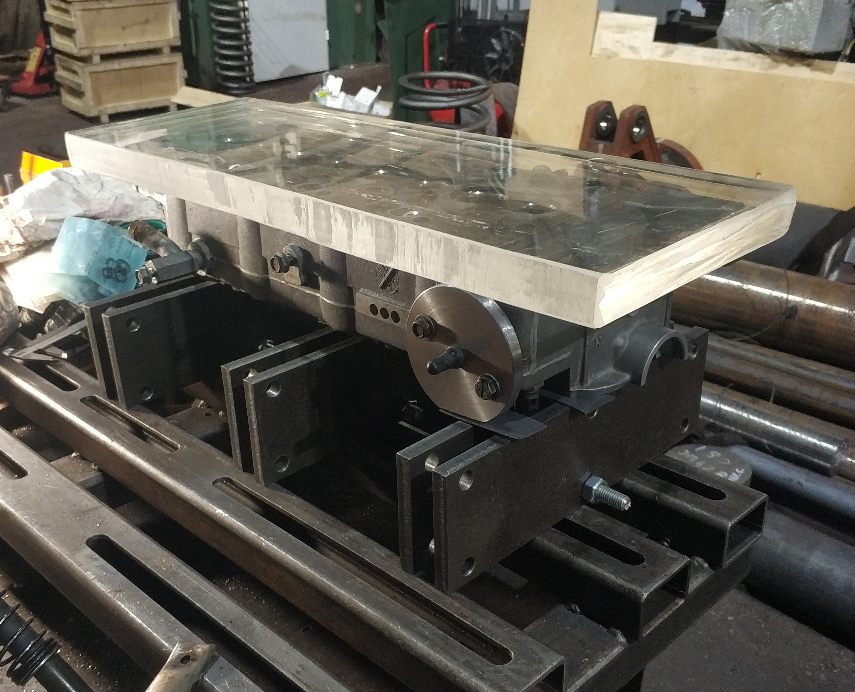

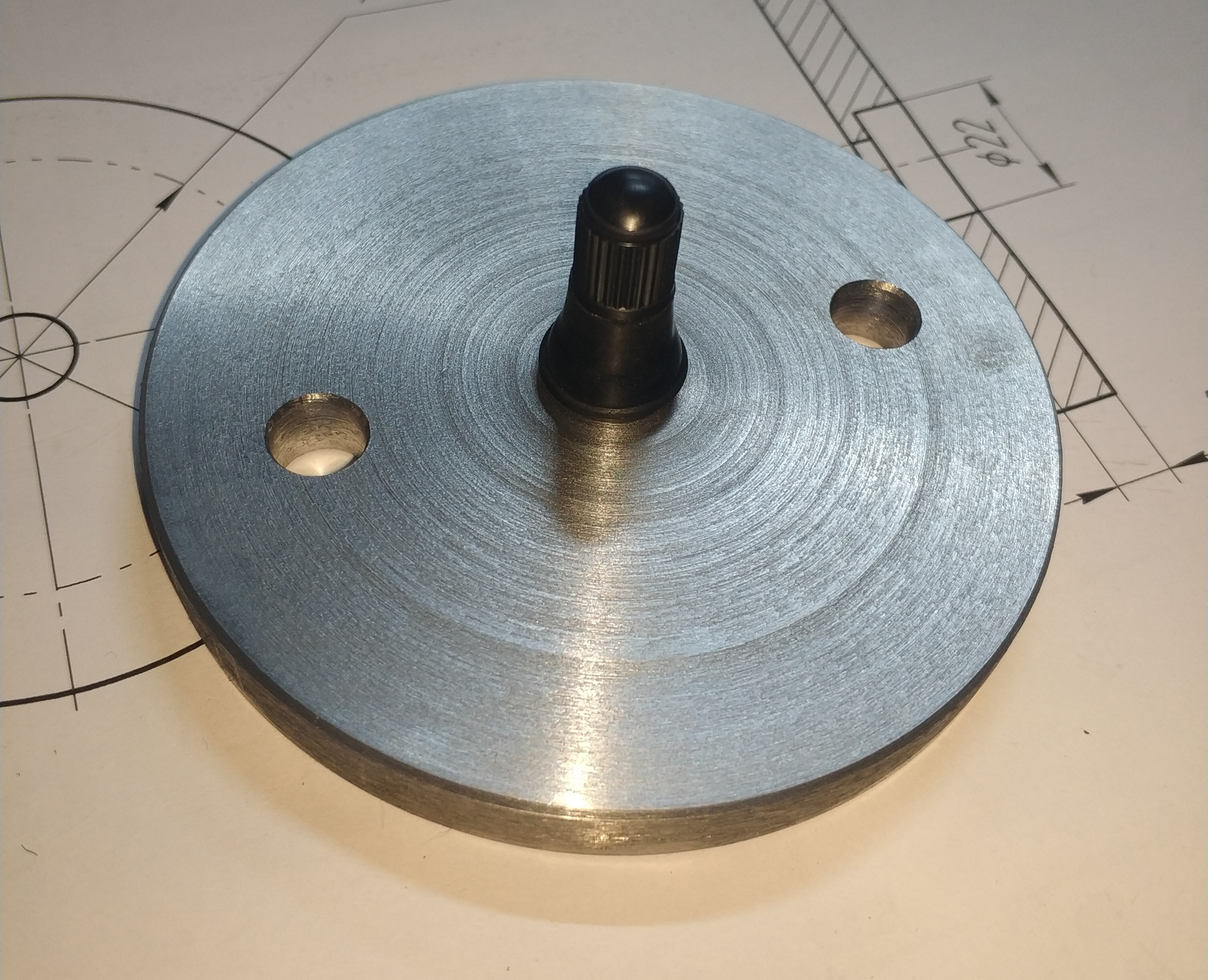

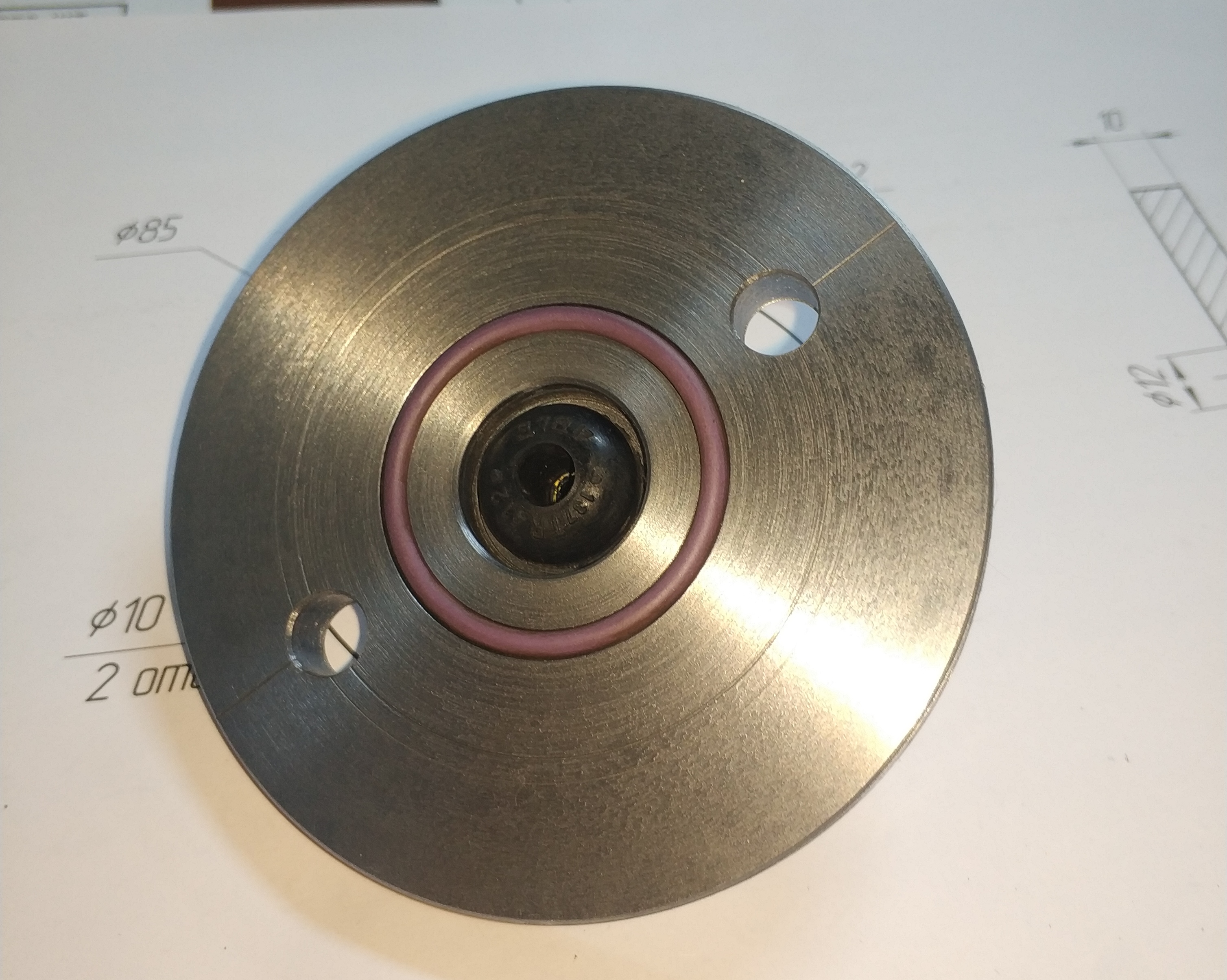

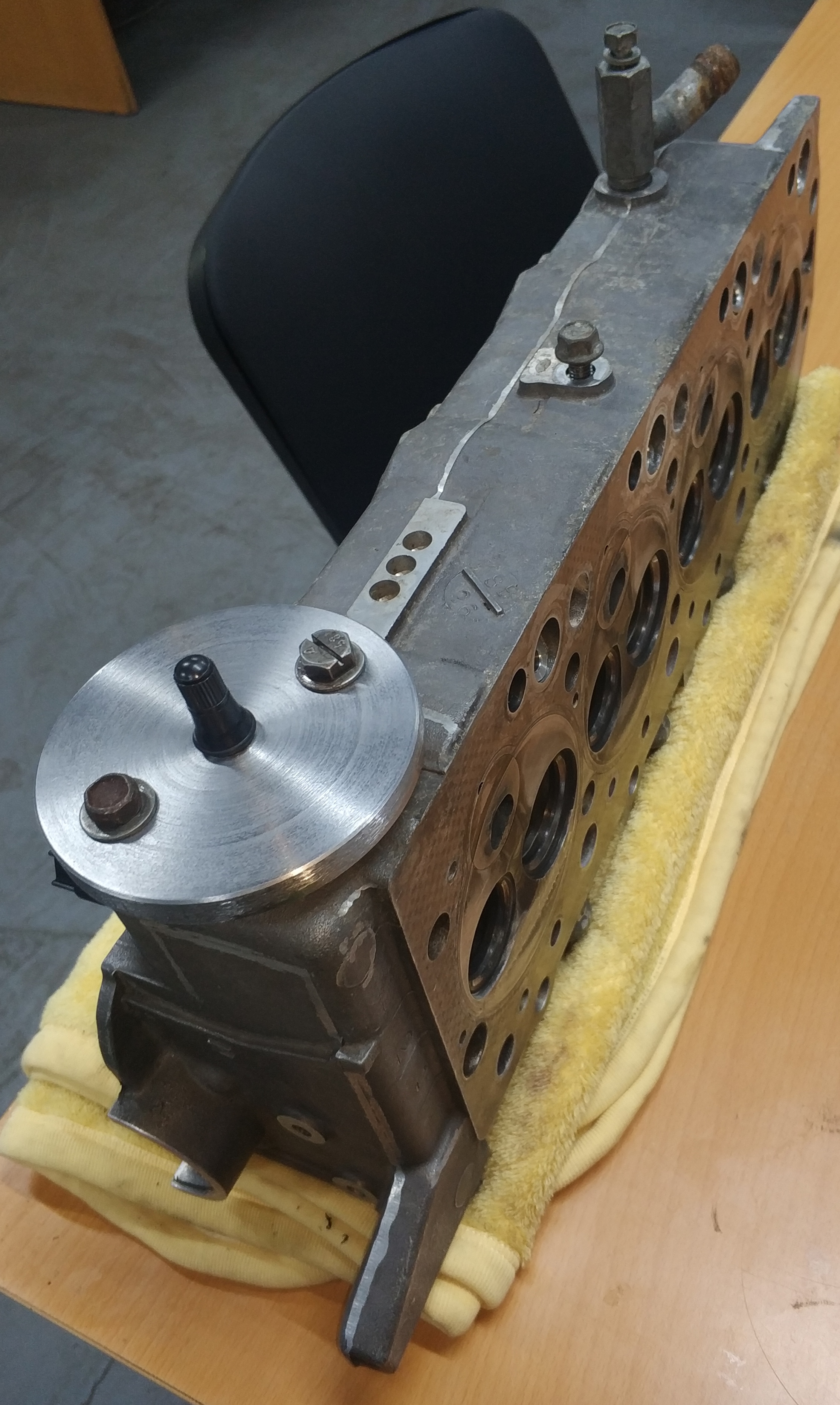

Ещё немного стружки на ночь )

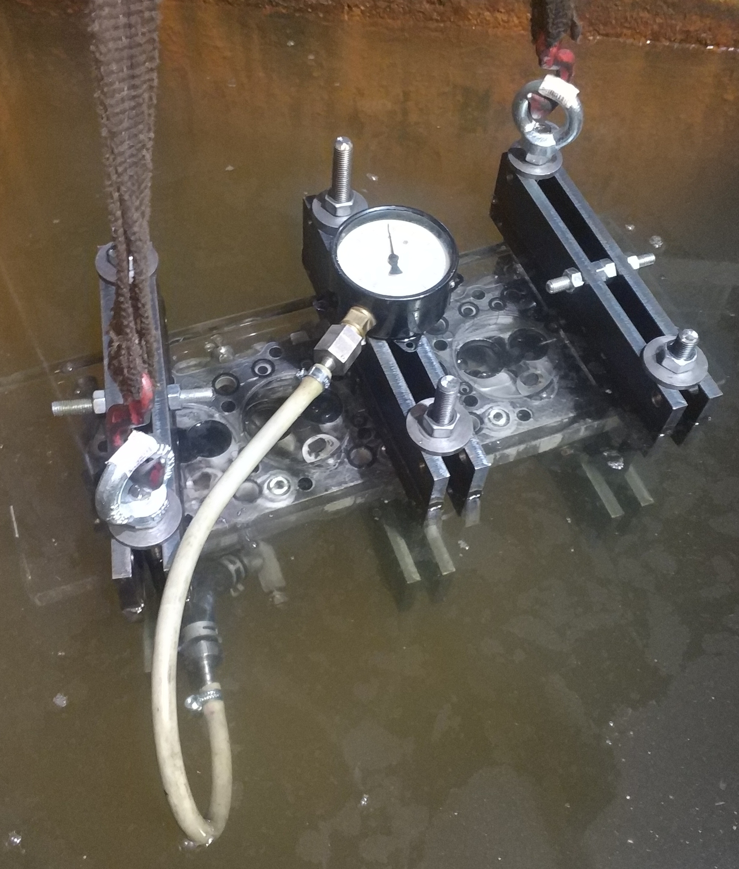

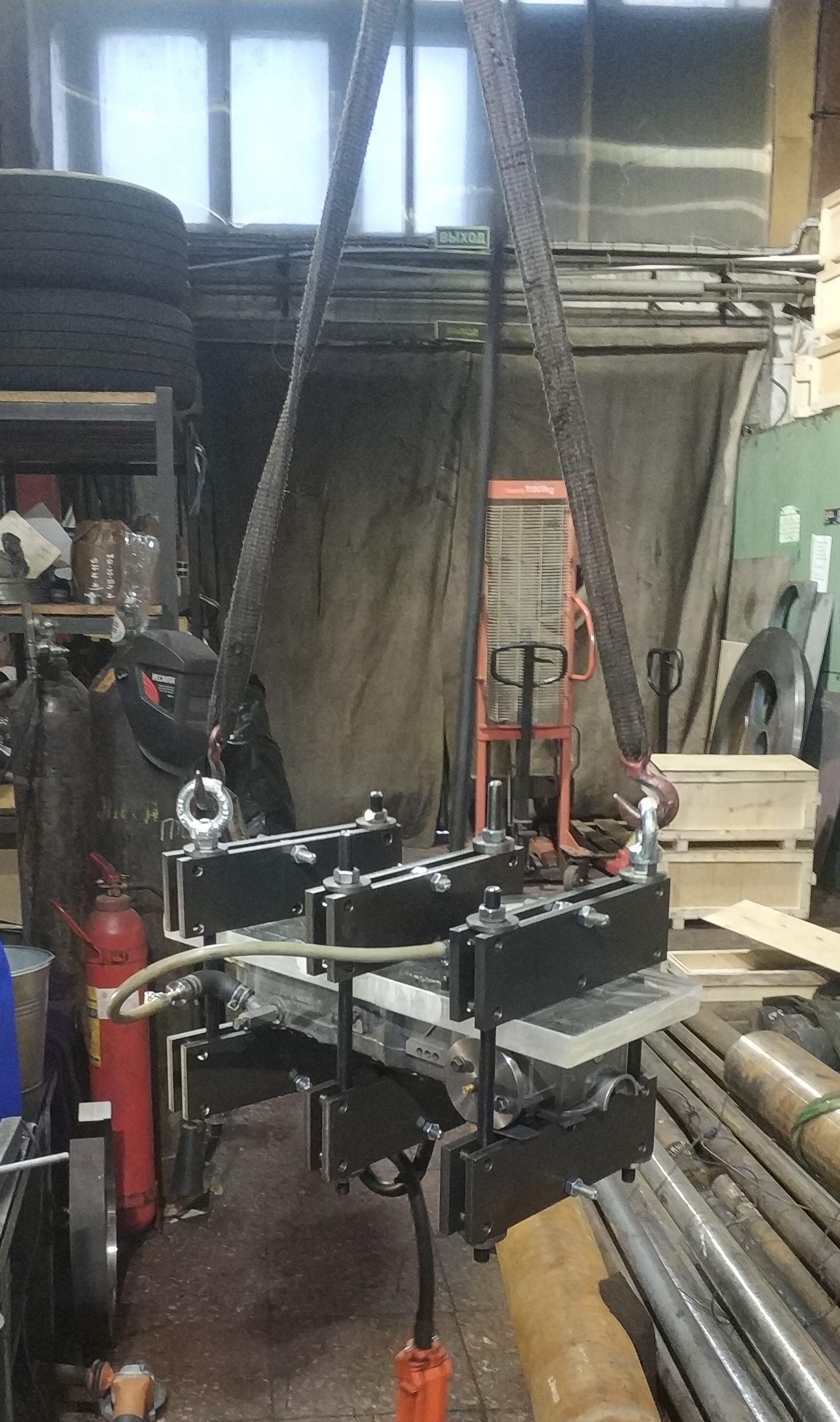

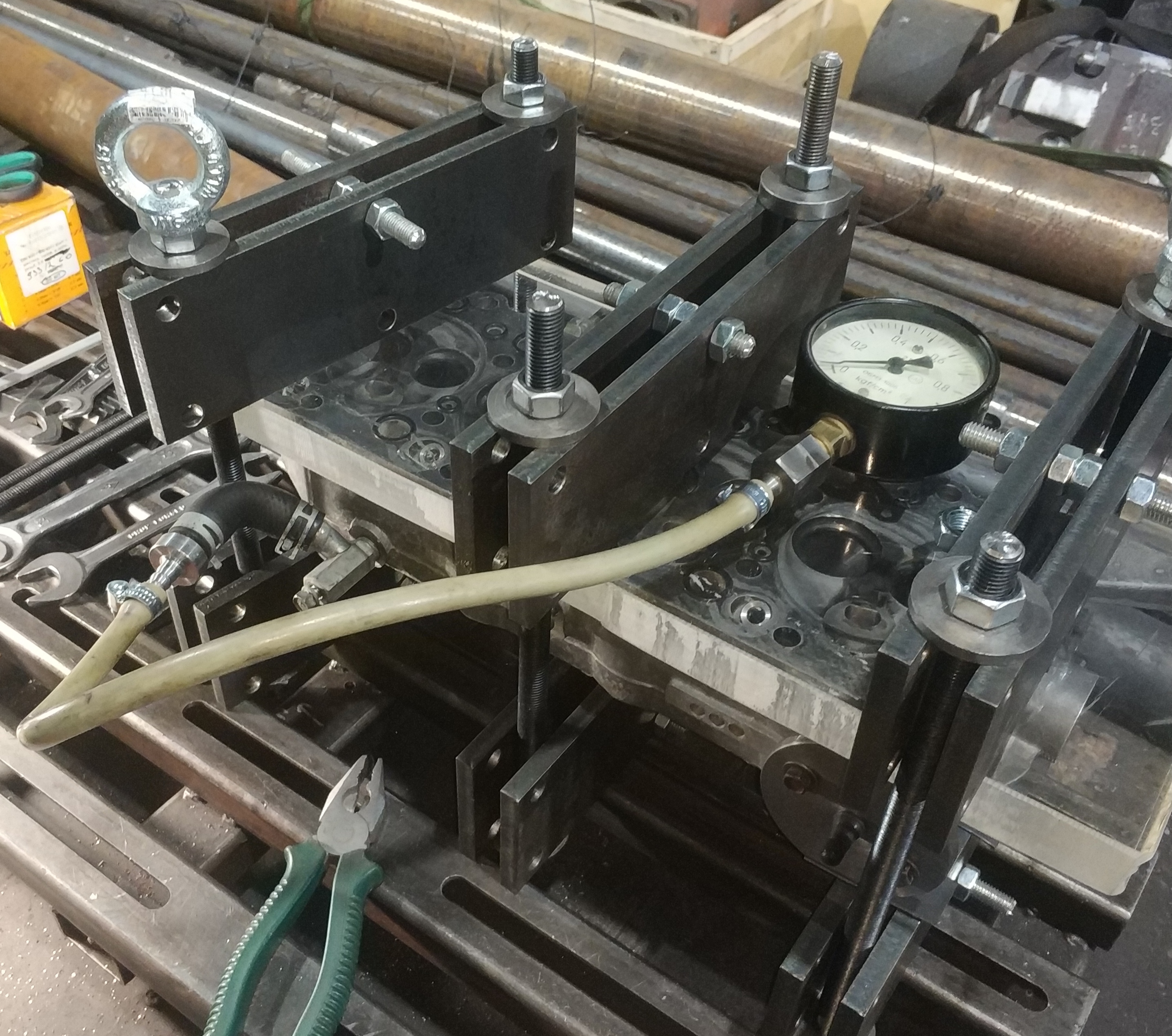

Ну а дальше приступаем к водным процедурам )

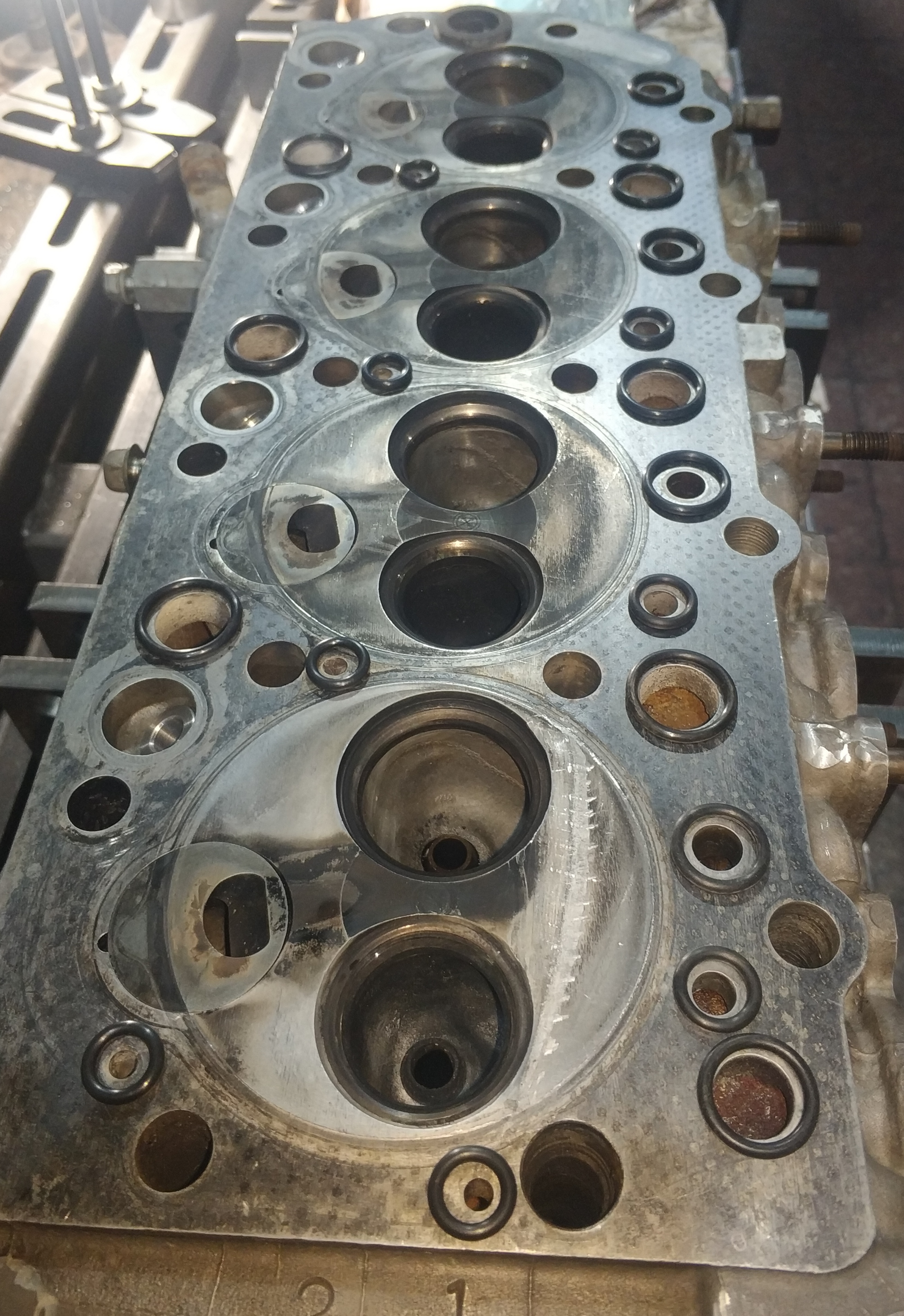

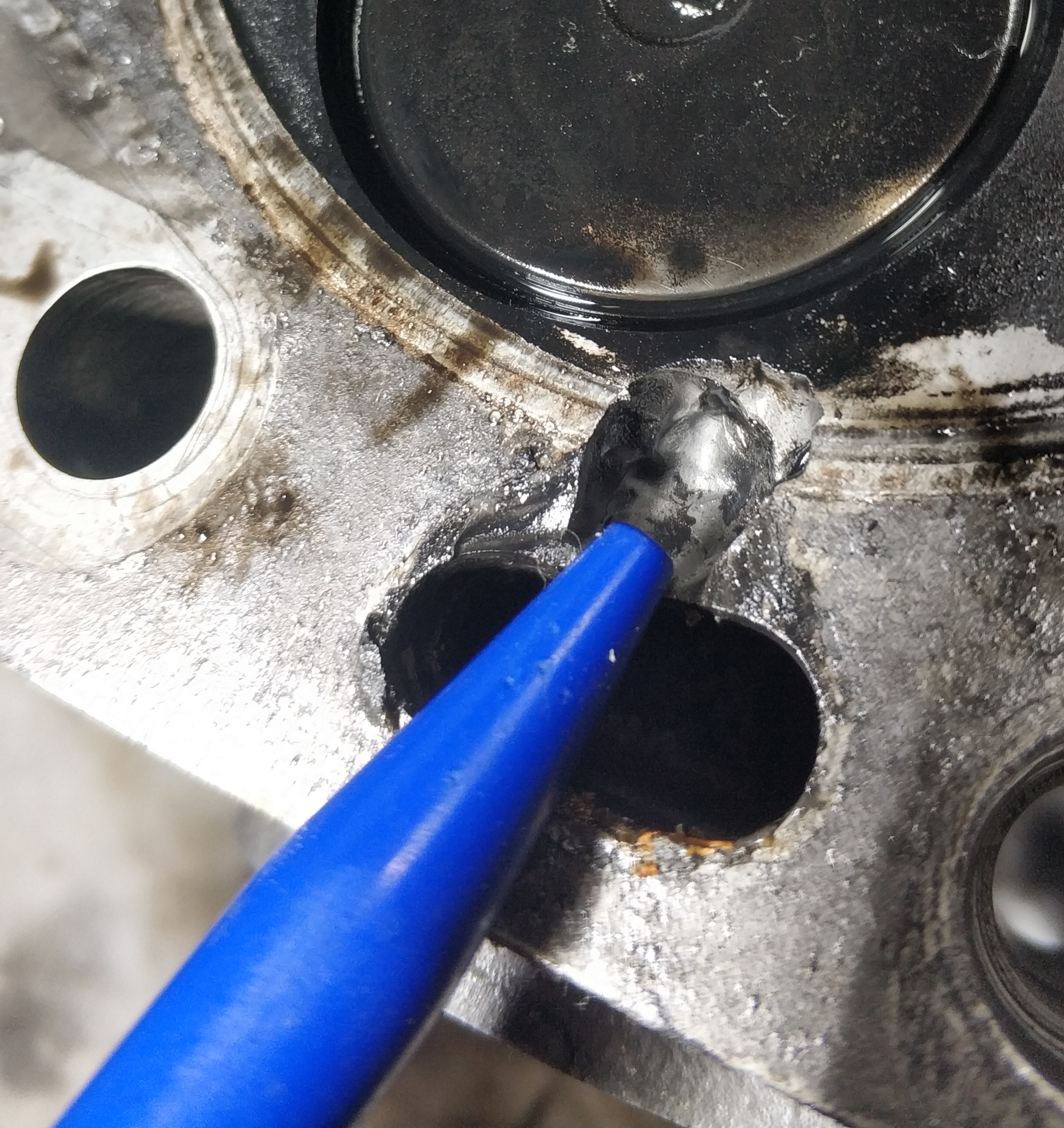

ГБЦ с моей старой паджеры, уже не единожды ломалась (мной, по глупости) и ремонтировалась тоже не раз. Всё ещё не теряю надежды её починить, хоть и в этот раз пострадала она пуще прежнего. Вообще не понятно как такая дыра образовалась, но машина с ней работала и вполне нормально ехала, и антифриз не уходил!
Есть и китайская новая на замену, но уж не знаю по чему с ней машина работает не так как на родной (едет не так бодро, шумно работает ГРМ). Не то в общем.
