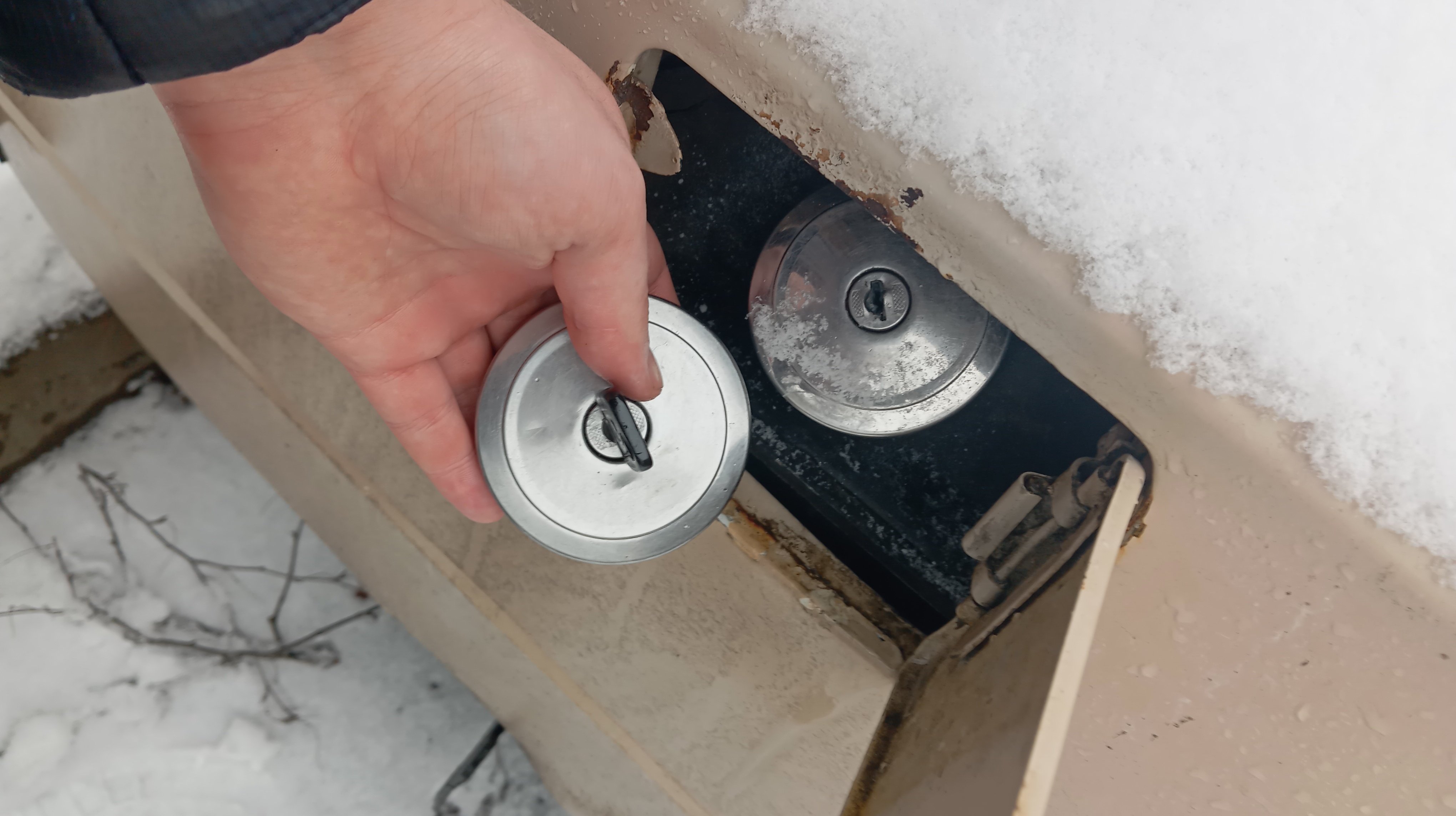

Дед поведал мне историю, что из Финки на машине была такая вот крышка бензобака. Либо экспортная тема, либо чисто дилерская. Может у кого-нибудь есть?65db75cd80ab4_.thumb.jpg.9a81a593c755557411a3400a85baee45.jpg

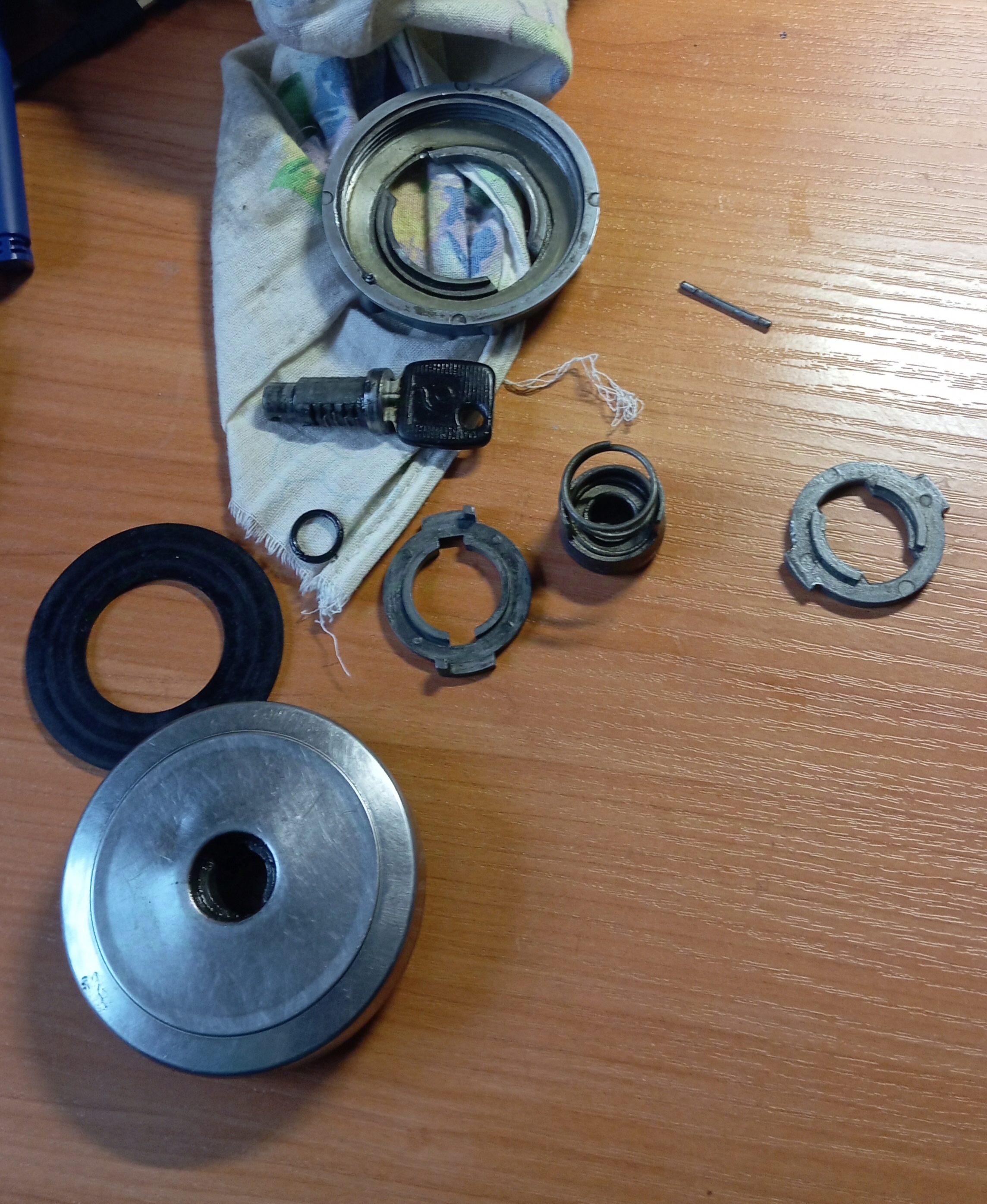

И года не прошло, как заветная крышка у меня в руках. Причем даже не одна, а целых две)
Родная крышка канула в лету, когда в нулевых ее выломали и слили бензин. Собственно после этого дед и врезал замочек от почтового ящика в лючок бензобака.
Всего за год было 4 разных объявления, но двое отказались отправлять мне.

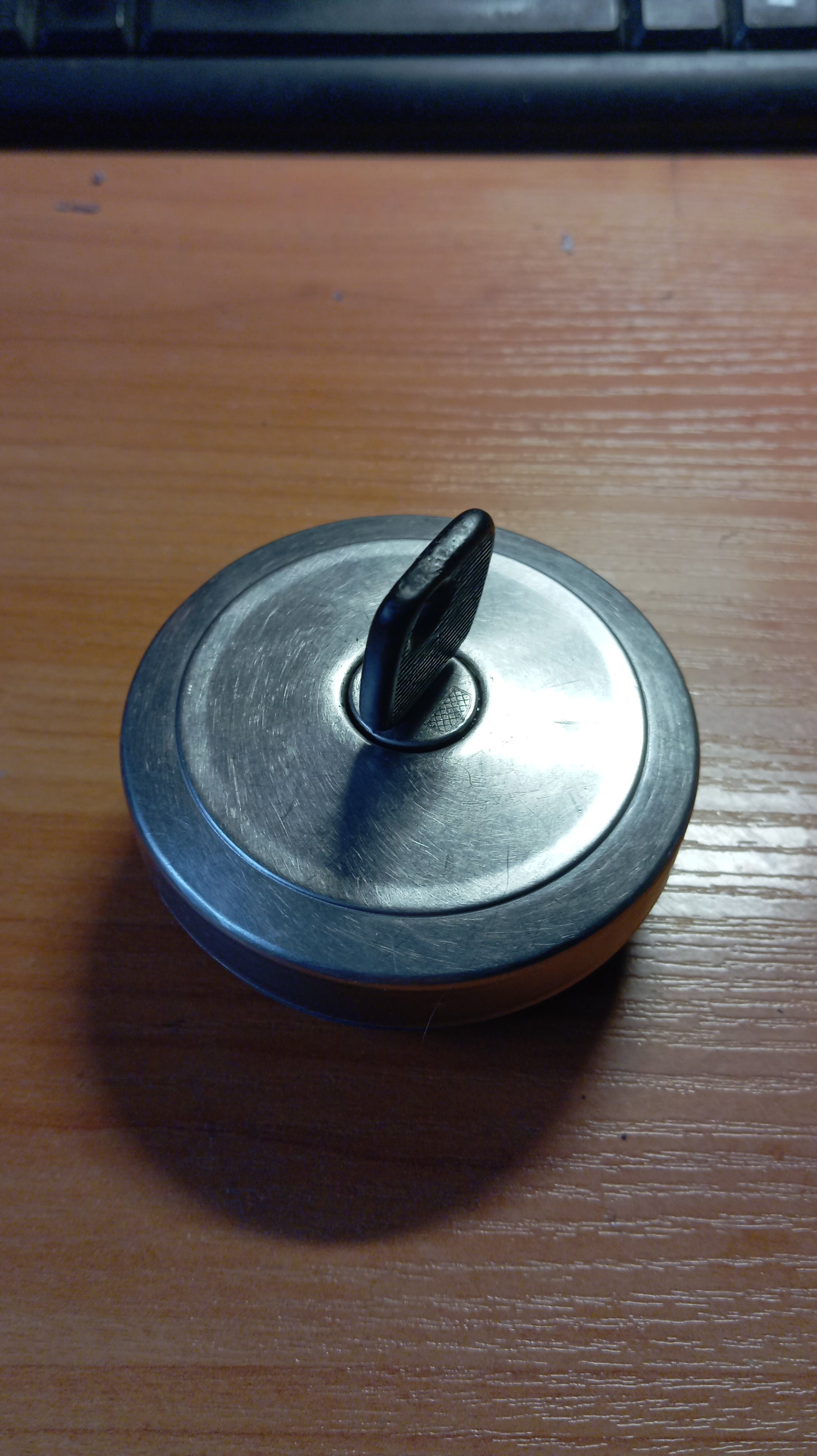

Сделано это добро во Франции, но мне пока что попадалось только на финских машинах.
Одна из крышек продавалась как нерабочая, и действительно, ключ ни в какую не хотел поворачиваться. Полностью разобрал механизм, и проблема оказалась весьма банальной - мелкая пыль, которая вкупе со смазкой "зацементировали" личинку. После промывки и сборки всë заработало.

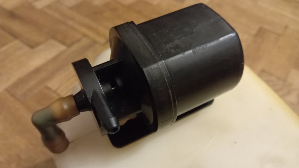

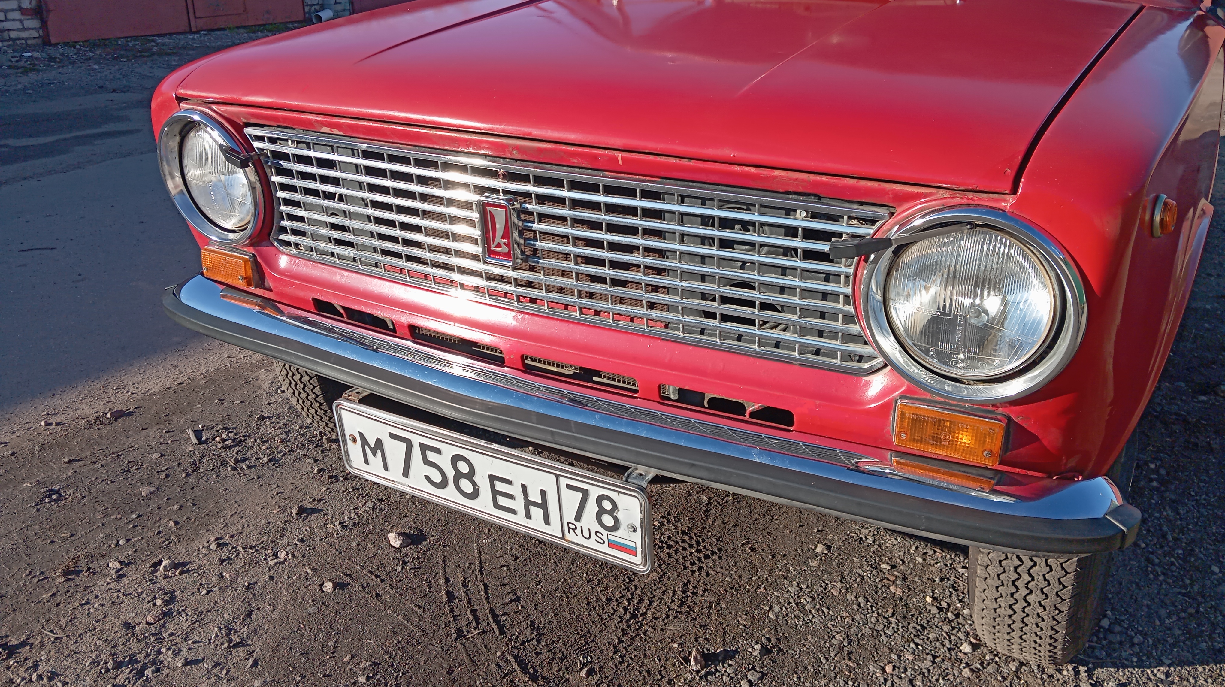

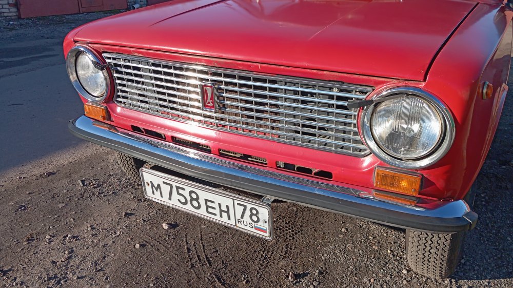

Без малого 7 лет понадобилось мне, чтобы отыскать последнюю недостающую деталь системы фароочистителей - моторчик омывателя. Сам бачок я нашел в начале 2019 года, здесь, в клубе. Кстати, тогда в клубе я еще не состоял, а наводку мне дал Sam, к которому я дважды ездил на прополку грядок запчастей)
Вообще, в последнее время активно занимался поисками, наверное поэтому повезло) Причем нашел тут, в России, а не за бугром. Из ЕС сейчас в принципе не ввезти никакие запчасти, хотя там я находил полный комплект фаромоек всего за 30 евро.

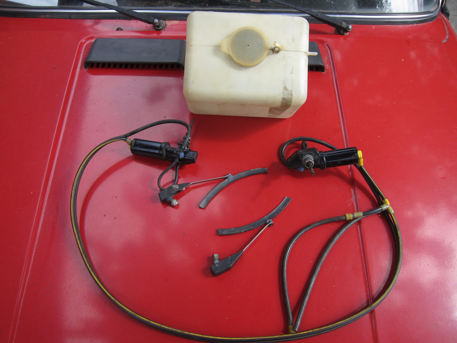

Плюс по крупицам удалось найти хоть немного информации про саму систему фароочистителей. Во-первых, на обратных клапанах на трубках есть надпись "Sweden". Это вроде бы и не секрет, но до этого я искал такие дворники только в финке. Но тут заполз на шведский сайт, и о чудо, видим до боли знакомую конструкцию.
Согласно тексту объявления - данная система предназначена для "старых моделей Фольксваген Beetle". Из таких же деталей, как на копейках и двойках, тут корпуса моторчиков, трубки и пластиковая часть поводков щеток.

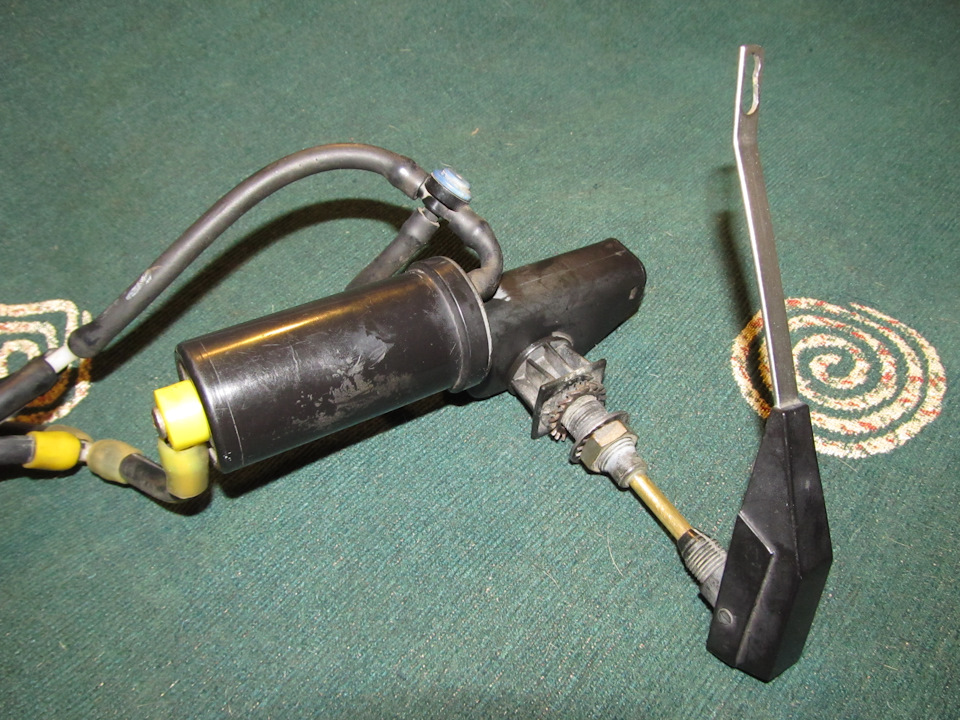

Моторчик для копеек:
Фото в бортжурнале Lada 21013

С новым моторчиком должны лучше махать. Тут у меня стоял от 2110, он по идее слабый для них.

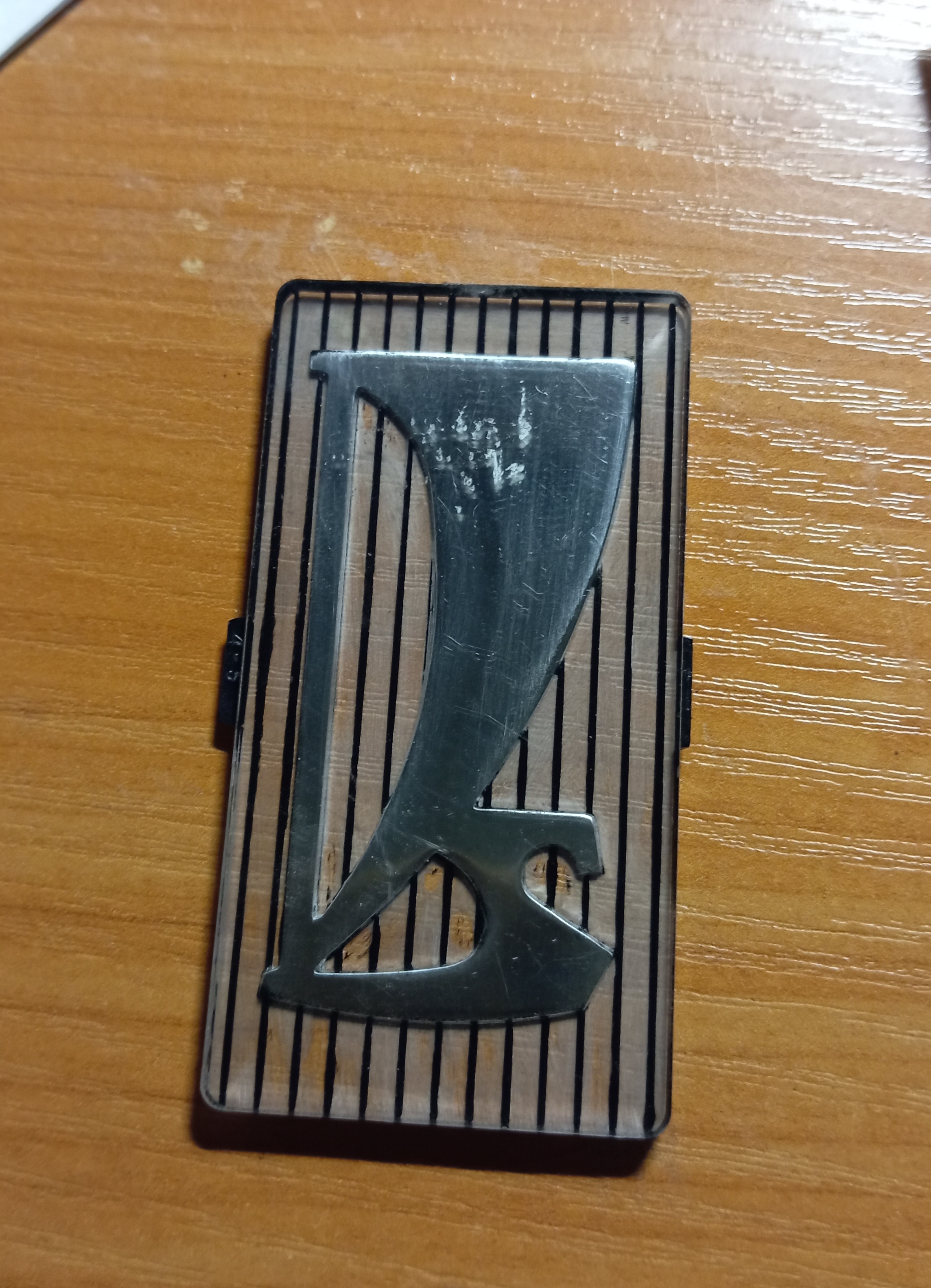

В этом году в рамках подготовки к Огису решил разобраться с, определенно, самой большой проблемой по внешке - значком)))
Был достан из запасов новодельный чёрный значок. Очистил его от небогоугодной краски и покрасил лаком для фонарей. До этого красил лаком для ногтей, но такой вариант не переживает и одного сезона. А вариант с лаком для фонарей уже опробован на бежевой, с лета 2025 лак свой цвет не изменил.
Слева - новый заводской значок. По фото так вообще разница практически не видна.
