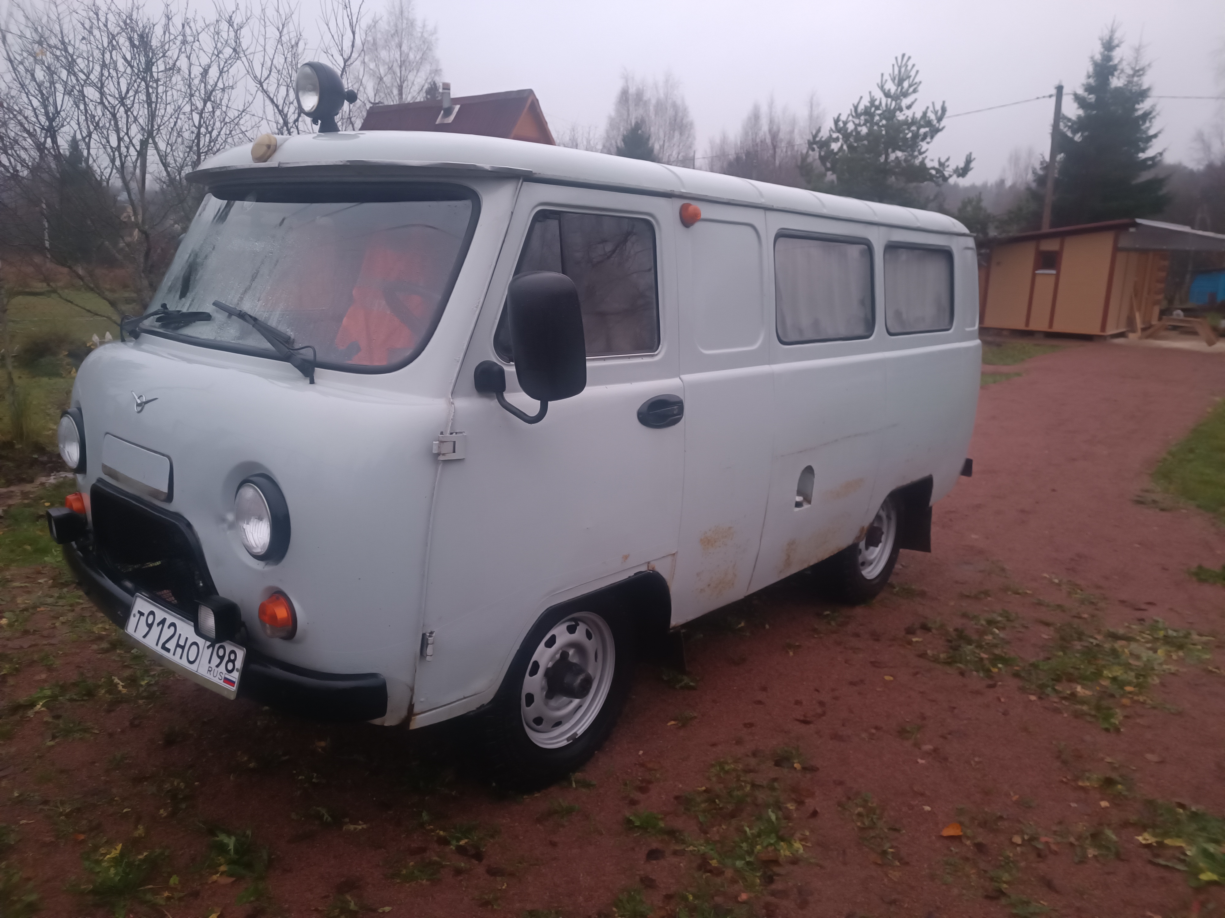

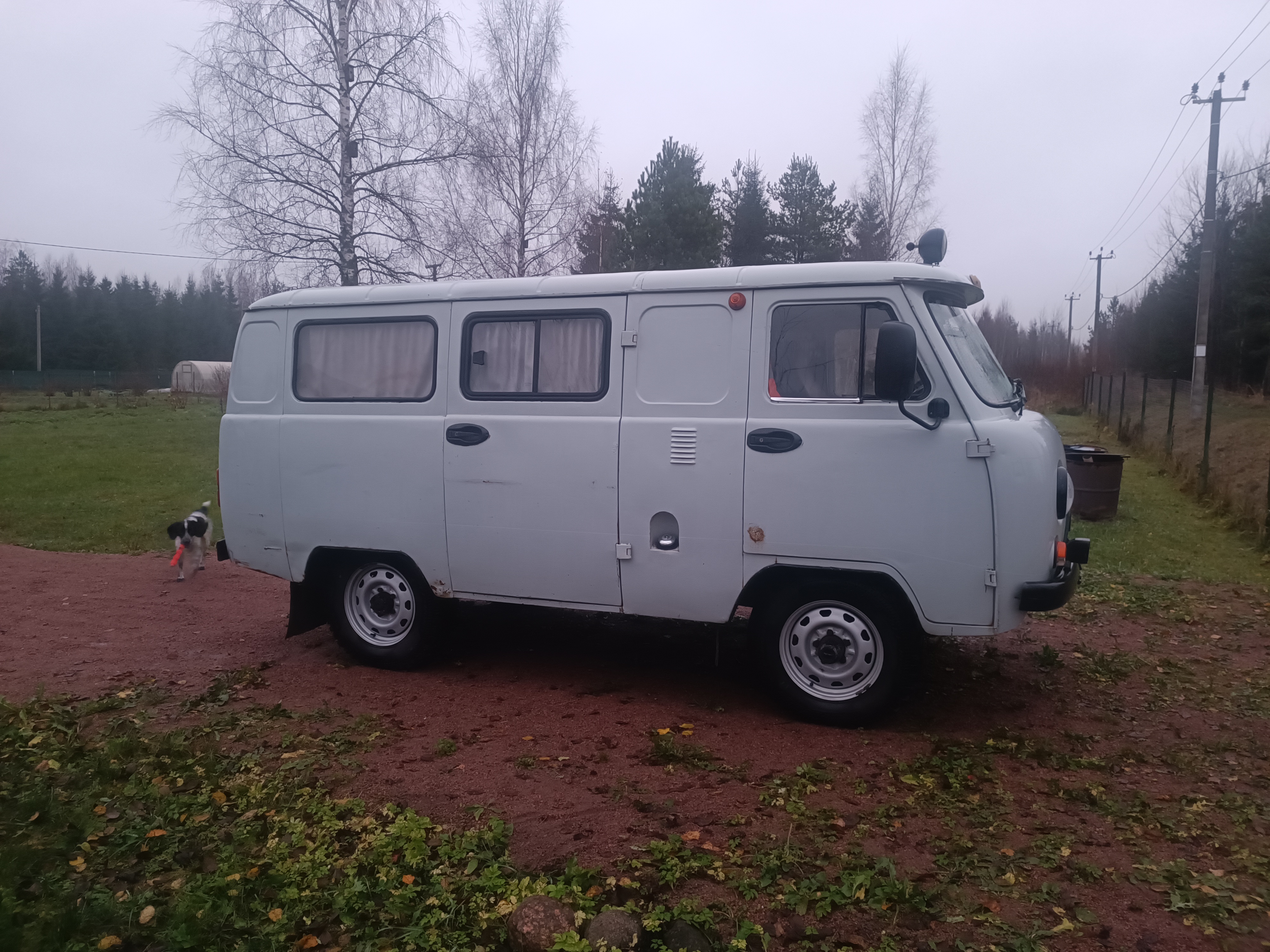

6 марта было год как я владею этим замечательным автомобилем. Потихоньку собираю всякую мелочевку для предстоящего ремонта и обслуживания. 8 марта я сгонял на дачу за делом, а заодно проведал как там проходит зимовка. Собственно уазик перезимовал успешно.IMG_20250308_152451.thumb.jpg.c7bbb761af7b63d8a7f6bc020486a30a.jpgIMG_20250308_171637.thumb.jpg.d5d5bf937f75cb2a512cdb99c2828c50.jpg

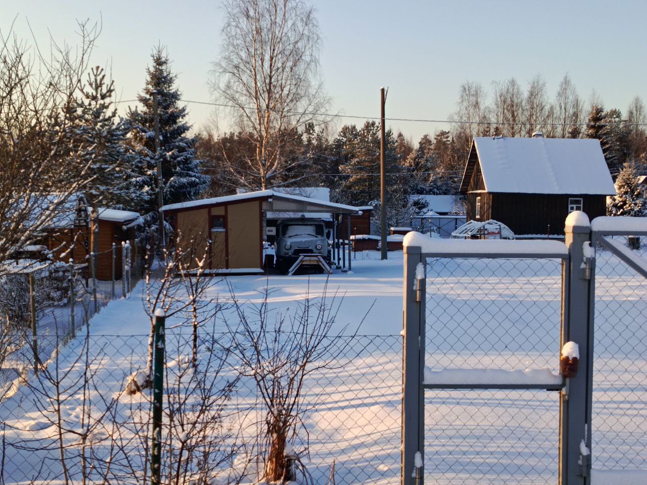

стоит так же как и поставил. Чистенький. Правда в двух местах сороки поднасрали, но это к деньгам! Особых луж технических жидкостей я там не увидел, но правда смотрел без фанатизма. По крайней мере уровень тормозной жидкости как и осенью, и антифриз тоже в норме. Не смотрел еще давление в шинах, но думаю там все в норме. К тому же морозов похоже не было лютых. Да и снега было явно мало. Единственный который остался:
лавина с крыши навеса:good2:

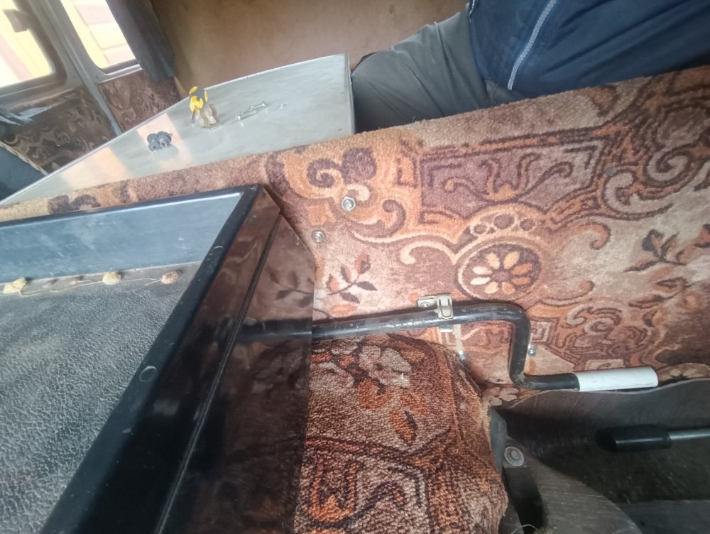

Все вымерил и собрал электричество в первом приближении. Там ничего сложного.
IMG_20250426_171439.thumb.jpg.5d8d30cbd5a0e6b5b853716c33d212ba.jpgIMG_20250426_171448.thumb.jpg.8188896ffc4db8e461483a974bce6a1a.jpg
Далее прикручиваю провода на места и позиционирую выключатель на будущее место. Ну а дальше сверло на 6.5 и два болта м6 и штуковина стоит и уже функционирует:

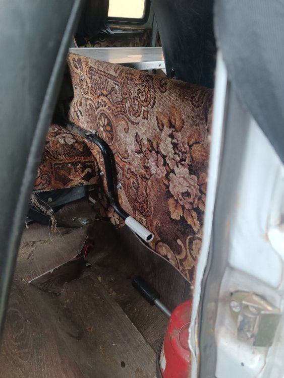

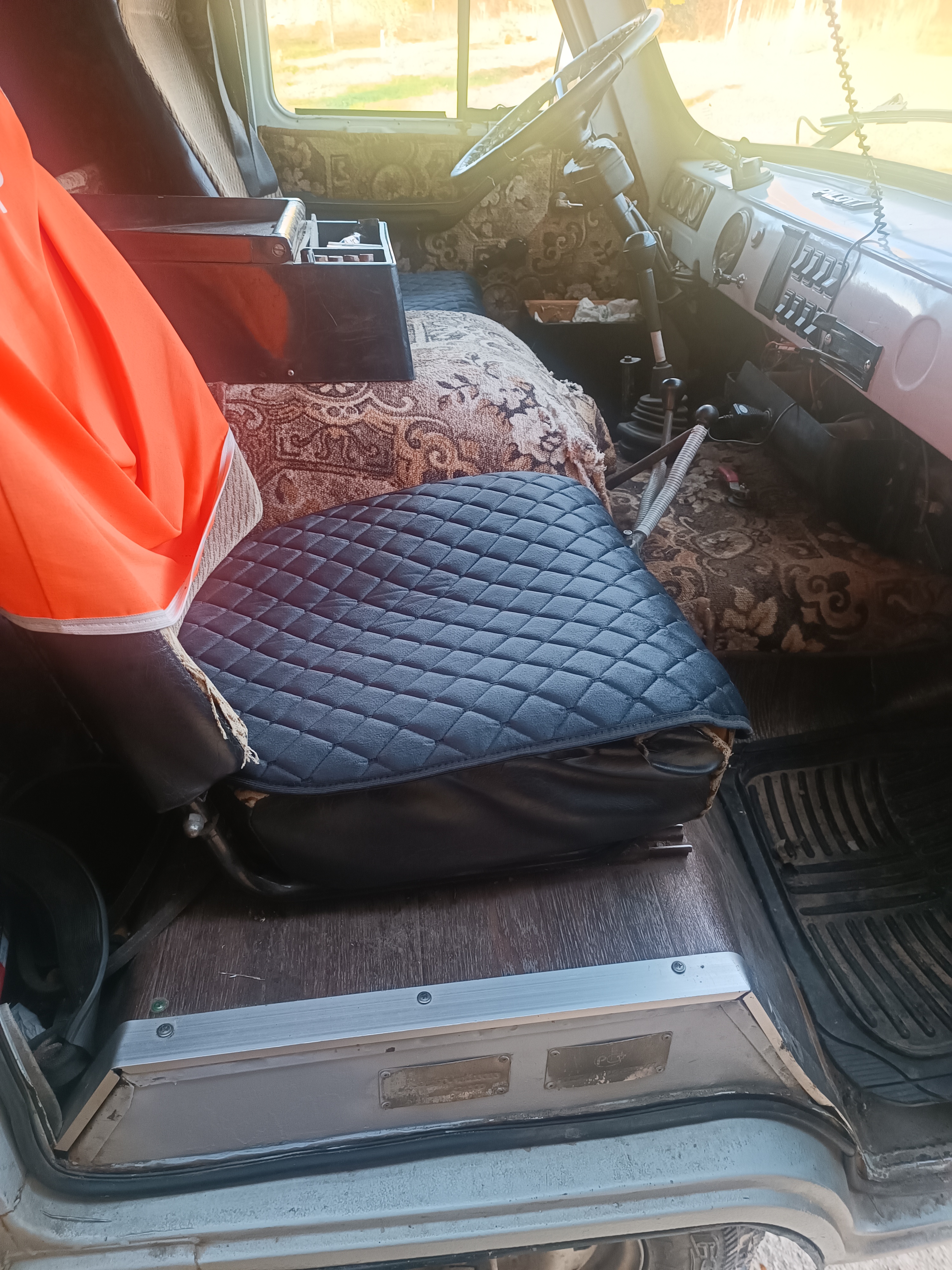

В принципе удобно. Не мешает аккумулятору, не мешает в принципе, и удобно включать-выключать с места водителя.

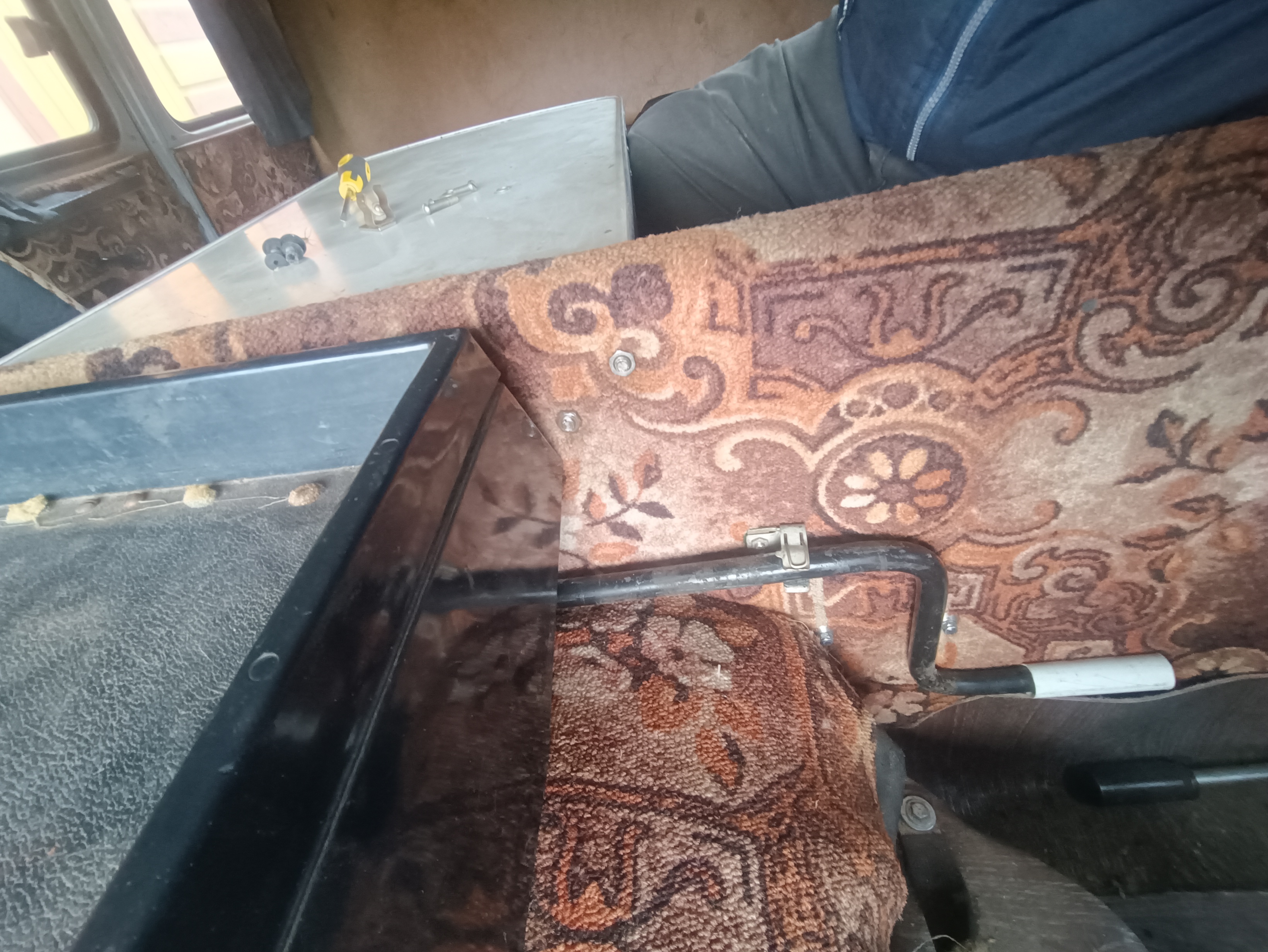

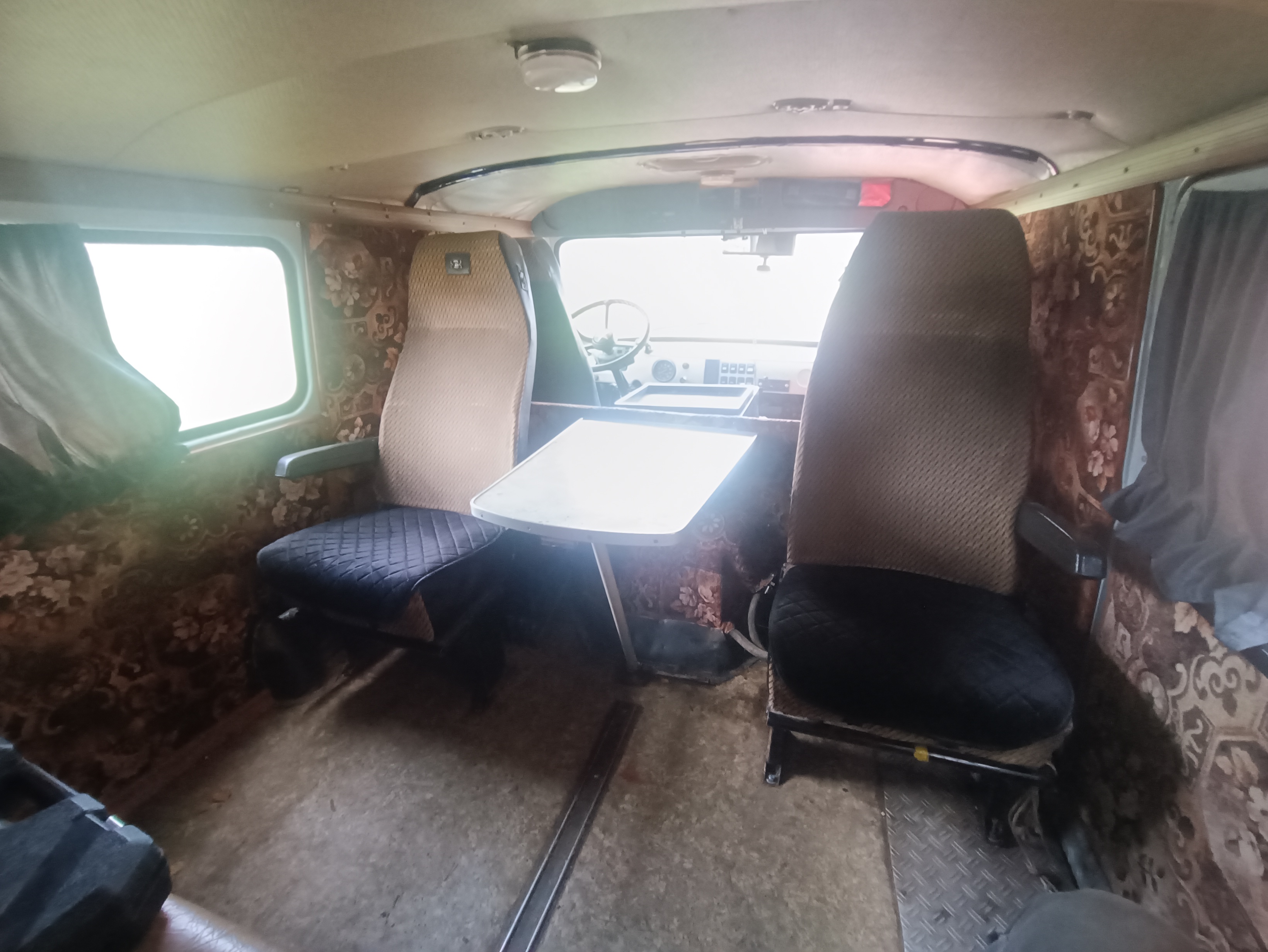

Если спинку сидения вернуть в исходное положение, то становиться еще лучше:
А со столом еще лучше:

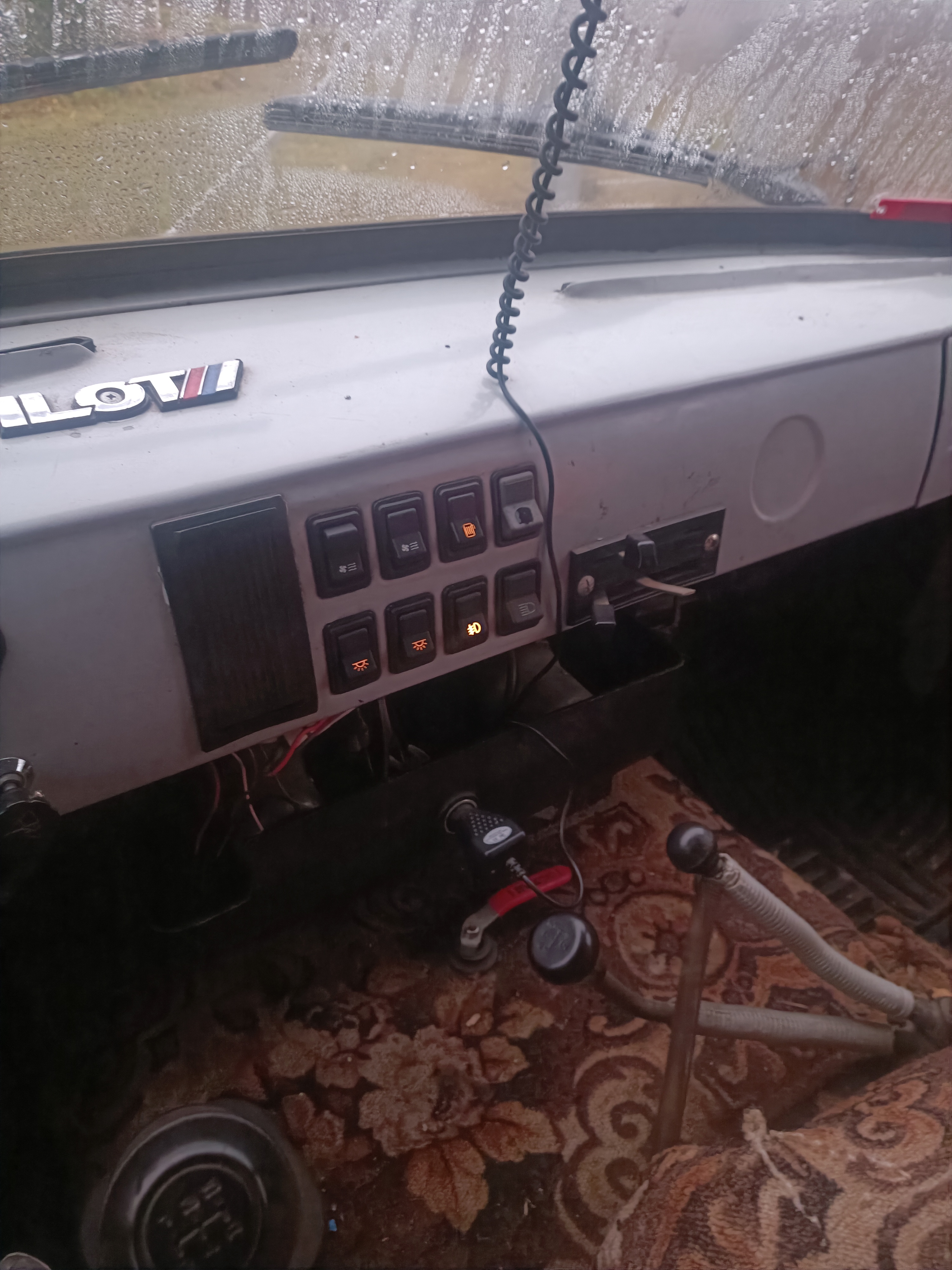

После ужина прокинул провод управления от реле до кнопки в кабине. В принципе тоже ничего сложного. Только в одном месте было неудобно - лень было ограничитель нижнего дефлектора радиатора снимать, поэтом просовывал руку в щель. Но в итоге цель достигнута:
Ну а кнопка заняла свое законное и предусмотренное место на приборной панели:
Осталось заполнить последнее отверстие - там должен быть перключатель показометра топлива на правый и левый баки.

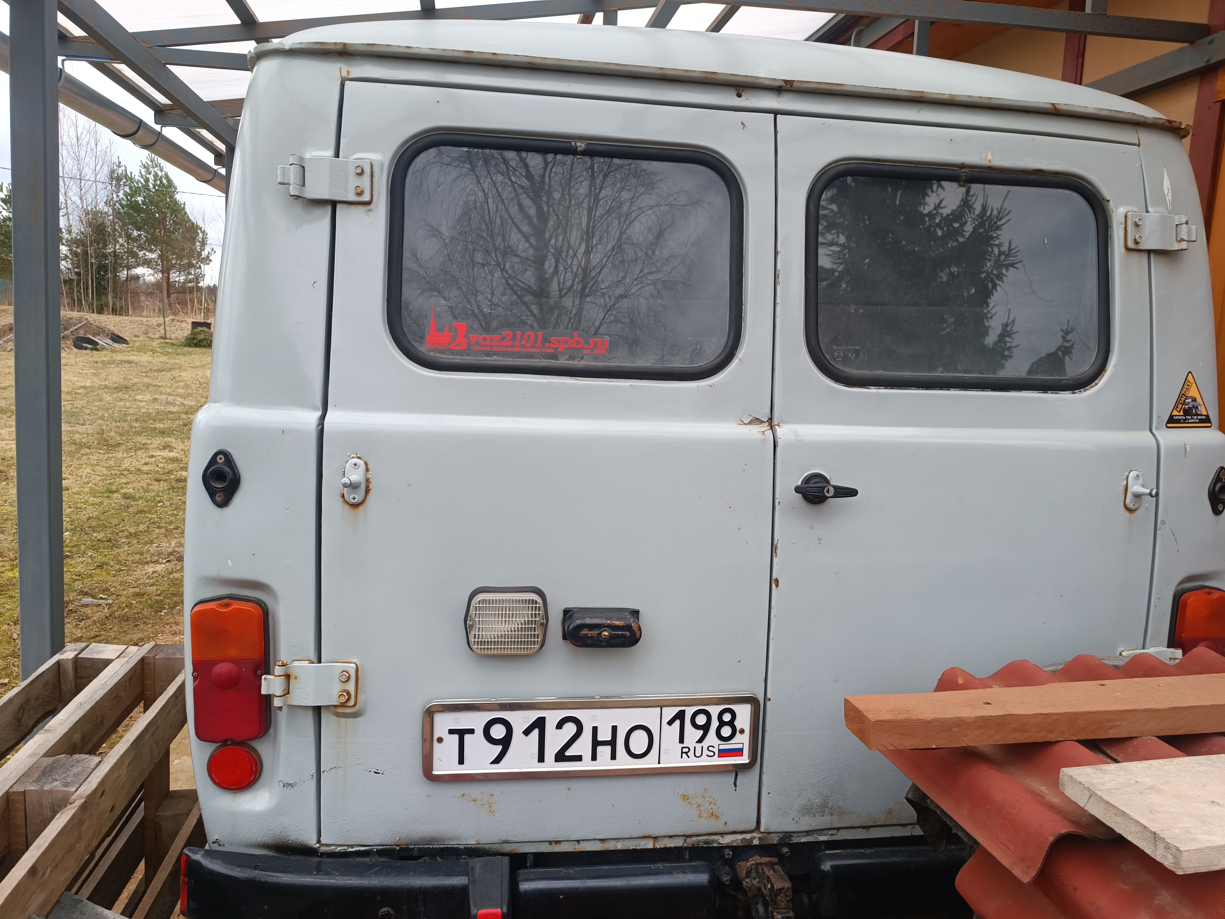

Потом я решил докопаться до задних дверей. Обнаружил я что на одной двери открывается нижняя защелка. А это не порядок. Да и вторая дверь тоже порвана посередине. Ну что ж - берусь за работу:
Вот так утеплен кузов - пеноплекс и пенка. Пеноплекс вклеен на пену монтажную. Практично. Тепло и тихо. Но мне такие вещи как-то не по душе. Ну да ладно.
собственно вот проблема:
С железом на даче пока проблемы - либо толстое, либо тонкое... но нашел подходящую оцинковку. Правда с одной стороны она уже покрылась ржавчиной, но это не страшно. Сделал из нее заплатку:
Так это выглядит на своем месте:
А дальше дело техники - условия позволяют!:
 Замазал грунт-эмалью, остатками с прошлого года и собрал:
Дверь стала нормально закрываться и не болтаться.

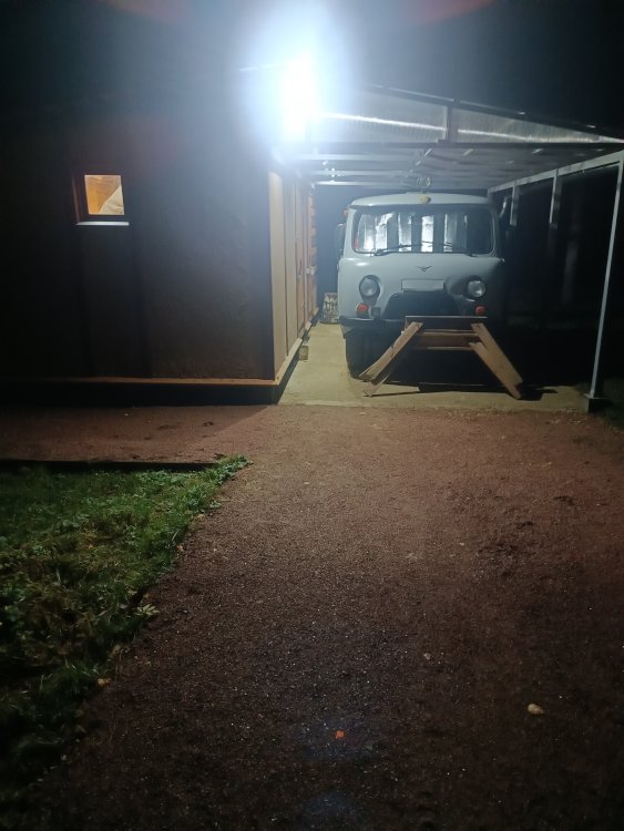

Собственно вечером того же дня уазик вернулся в огород :

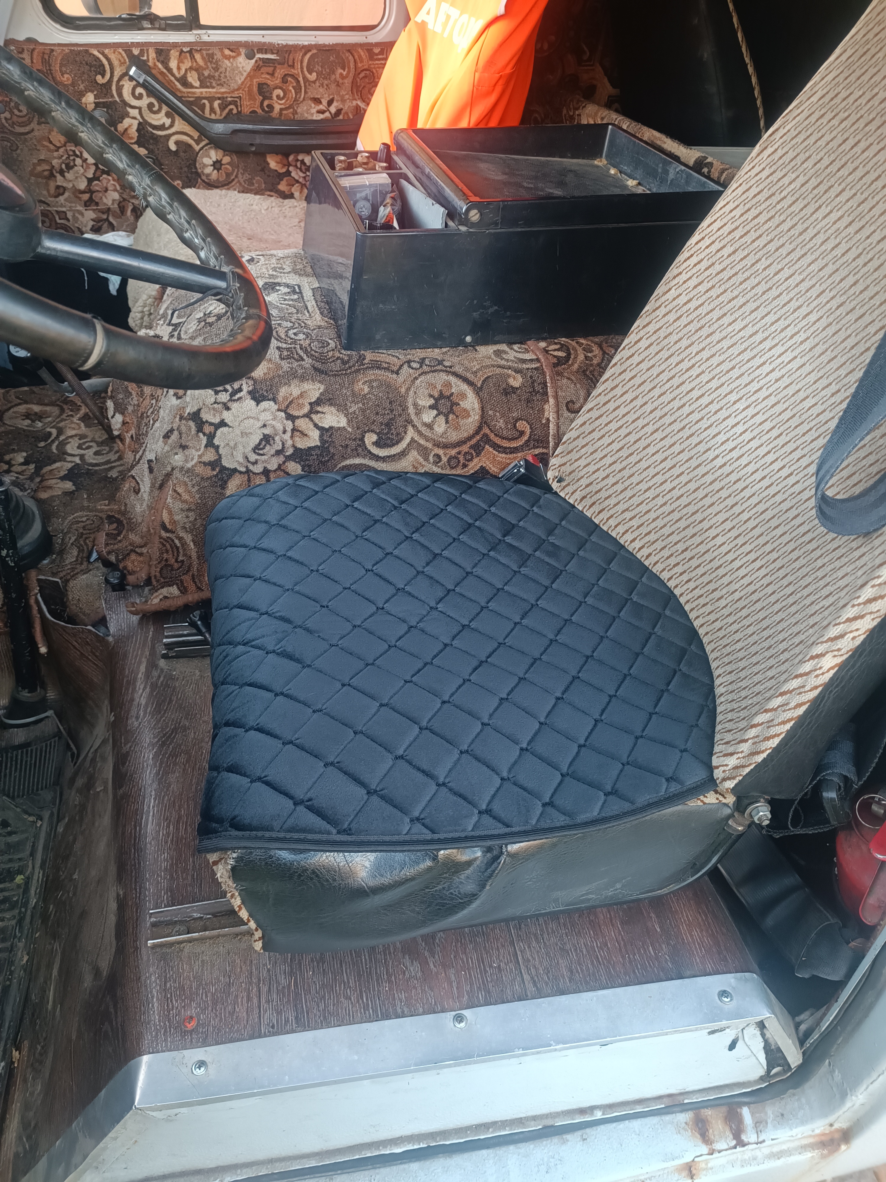

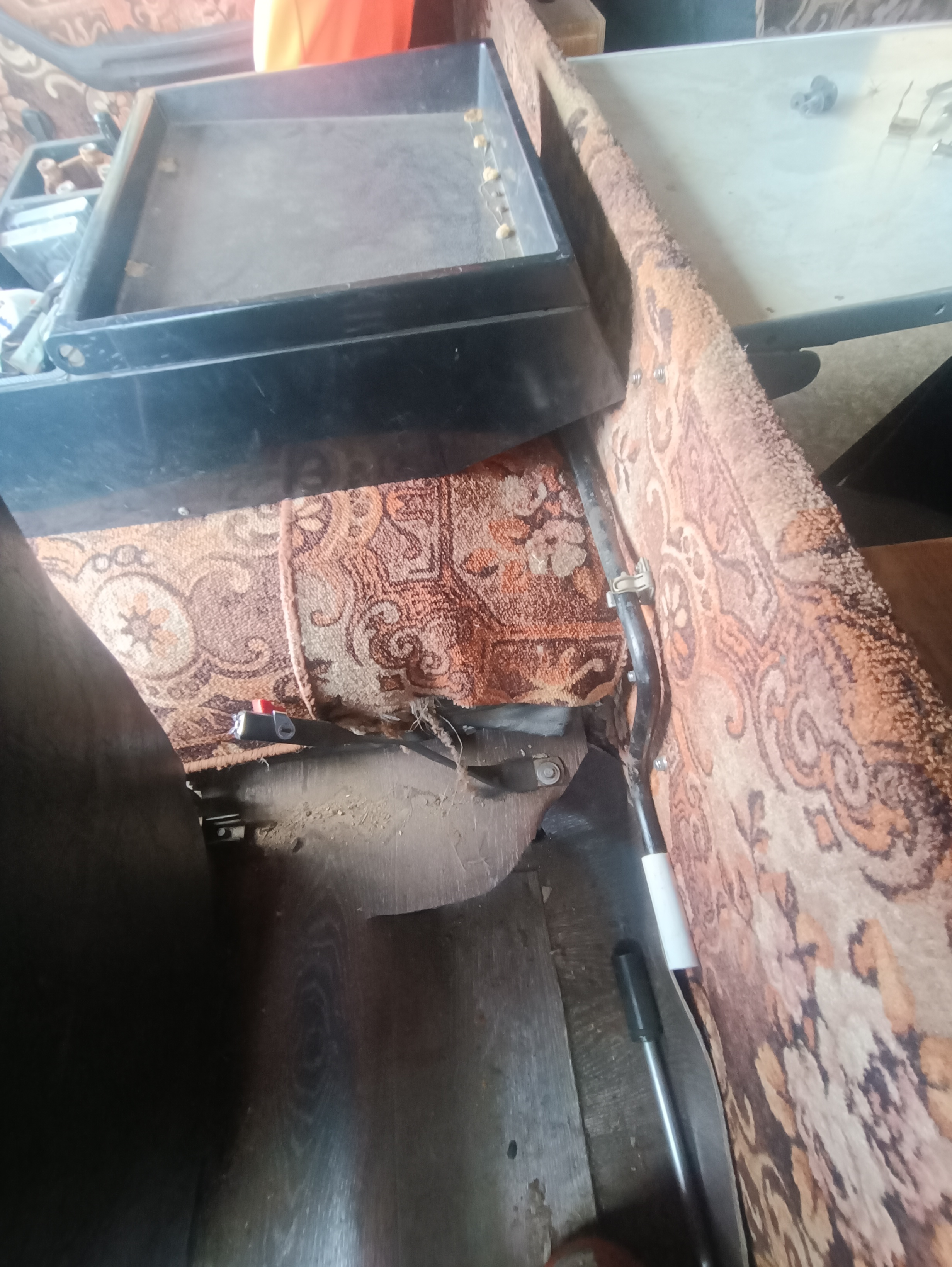

Сразу после отпуска осеннего я зацепил на пробу накидки на сидения:
IMG_20251019_153249.thumb.jpg.9b4f70a21e8db5e581825faa83061b50.jpgIMG_20251019_153733.thumb.jpg.84e41cd8fc23609e7316b3a0ac09b00e.jpg
Взял сначала на пробу две. Посмотреть как будет держаться и смотреться. Вроде держатся хорошо, не ползают, и при этом не дорогие. Через неделю купил еще две, на задние сидения:
Надо будет потом что-то на задний диван подобное подобрать. Но там размеры не стандартные.
Еще между всякими дачными делами, в перерывах отдыха, все же прокинул провода и подцепил подсветку клавиш:
Вот только в клавишах на печки лампочек либо не оказалось либо они не работают с магазина. На даче такого запаса лампочек пока нет, поэтому поставлю уже весной. На две старые клавиши провода подсветки тоже завел. Надо бы поискать клавишу подобную на фару-искатель.
Да, вам не показалось - подсветка туманок горит арче, там лампочка на 12в, во всех остальных на 24. Планирую ставить лампочки везде на 24. С подсветкой клавиш жить стало комфортнее.

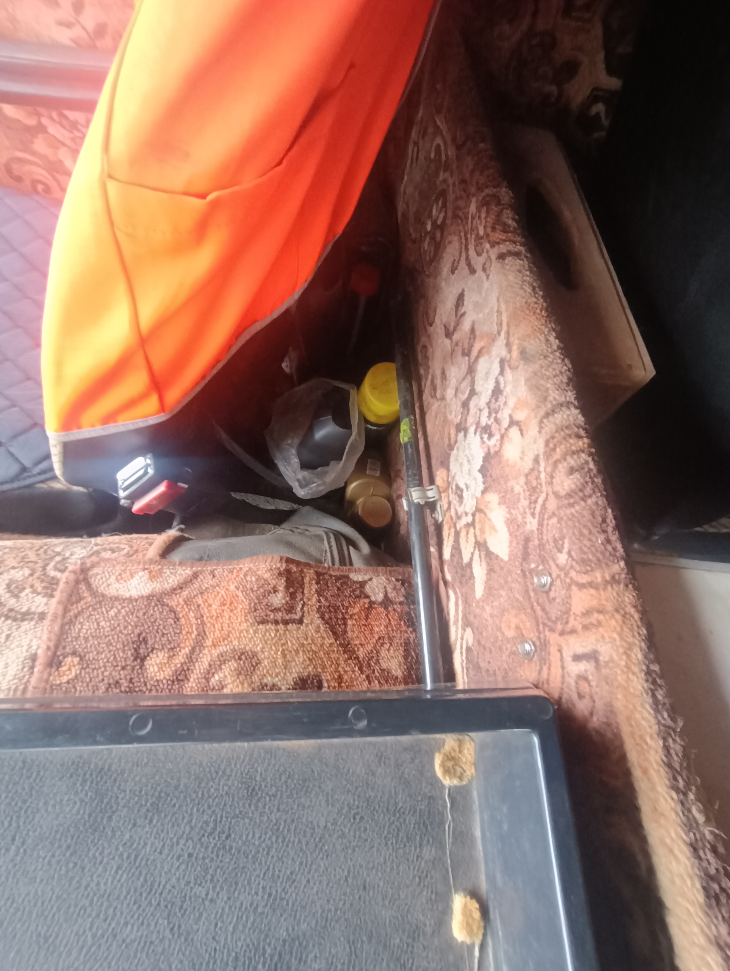

Почти все лето по салону летала пусковая рукоятка. Я ее временно положил на пол и почти до ноября она там и провалялась. Штатно, эта штуковина имеет свое место на кронштейнах на перегородке со стороны кабины. Но так как у меня там ковры:cool: , то все артефакты видимо были удалены. А там еще много чего должно быть закреплено.
А эта заводная палка на буханке очень длинная  и самое лучшее место для ее хранения - это именно место предусмотренное изготовителем.  И на удивление под диаметр этого прутка идеально подошли держатели плавких предохранителей. А в них еще и отверстия с резьбой есть. И на перегородке тоже были отверстия под клипсы, держащие ковер. Короче, клипсы были удалены и вместо них образовались винты с шайбами. Ну и рукоятка заняла свое место:
IMG_20251104_142329.thumb.jpg.27b65f450ec3c0c6a415fa3d51af100f.jpgIMG_20251104_142558.thumb.jpg.22db178690043483af4291bf2a4c691e.jpgIMG_20251104_142341.thumb.jpg.0081b3e9f9392191370f92f7ab77ad70.jpgIMG_20251104_142354.thumb.jpg.b66c51322a536e2b38e2e8a1cba2c008.jpg
Ее там практически не видно, она никому и ничему не мешает, и доставать ее совсем не сложно. Только мелочницу с капота снять.

Ну и после всех этих покатушек машина была намыта первый раз за год:
IMG_20251108_170035.thumb.jpg.d3acb888d1b826c67466ef56edc4b42c.jpgIMG_20251108_170047.thumb.jpg.2692d00fc4973dd4061a3a5f7710f8a3.jpgIMG_20251108_170058.thumb.jpg.4c69011c4573114fa71eeaa2048cb3d8.jpg

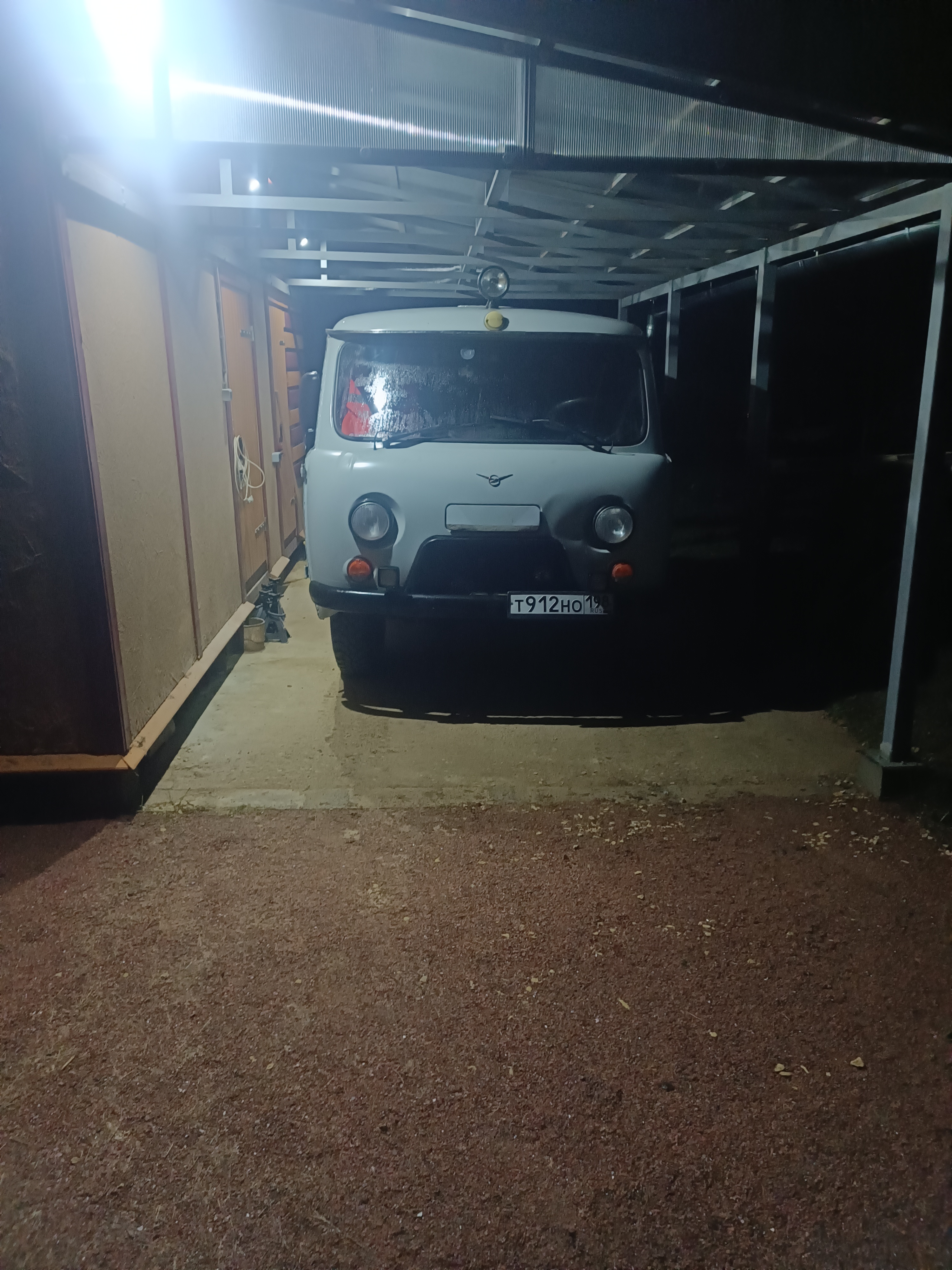

Получается не мыл я его больше года. Ну и вечером того же дня  поставил его под навес в положение для зимнего хранения:

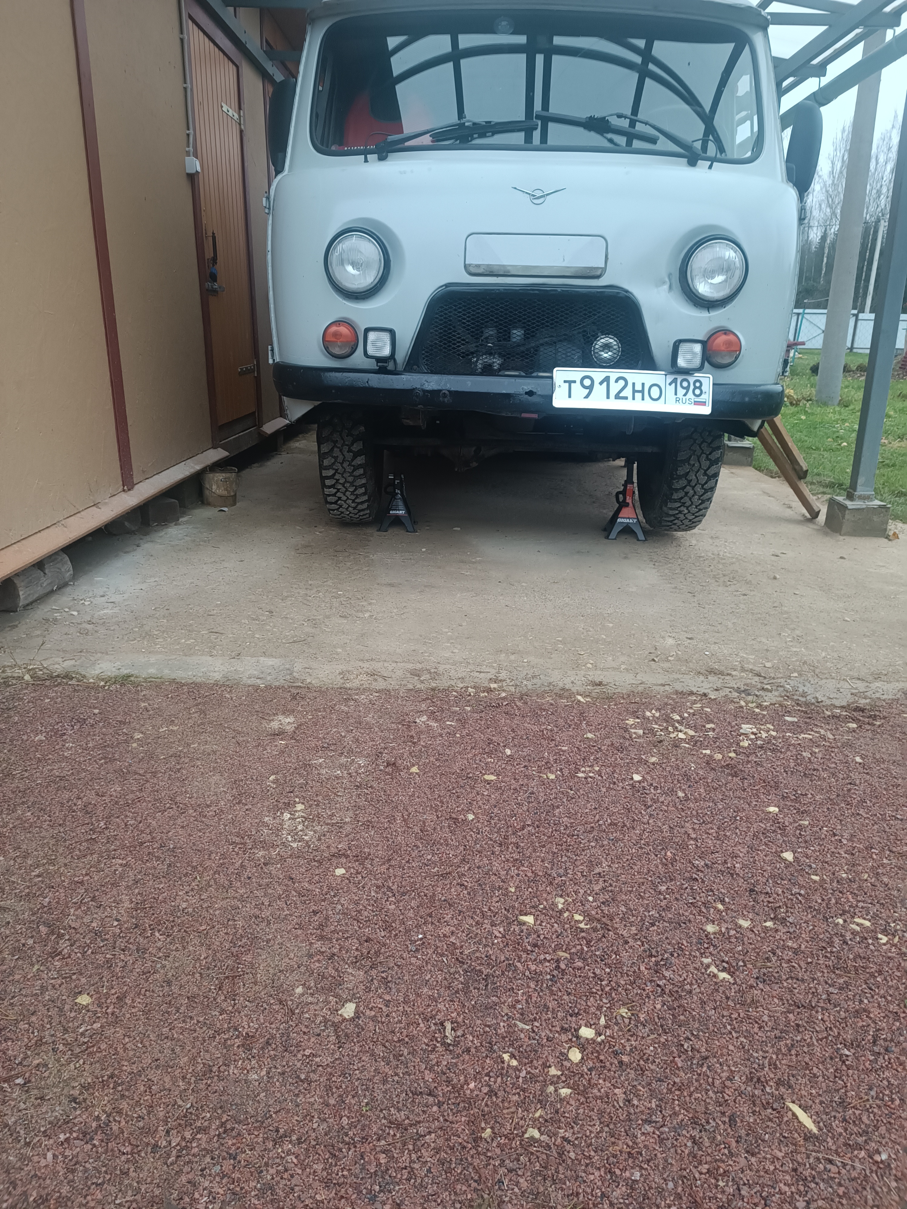

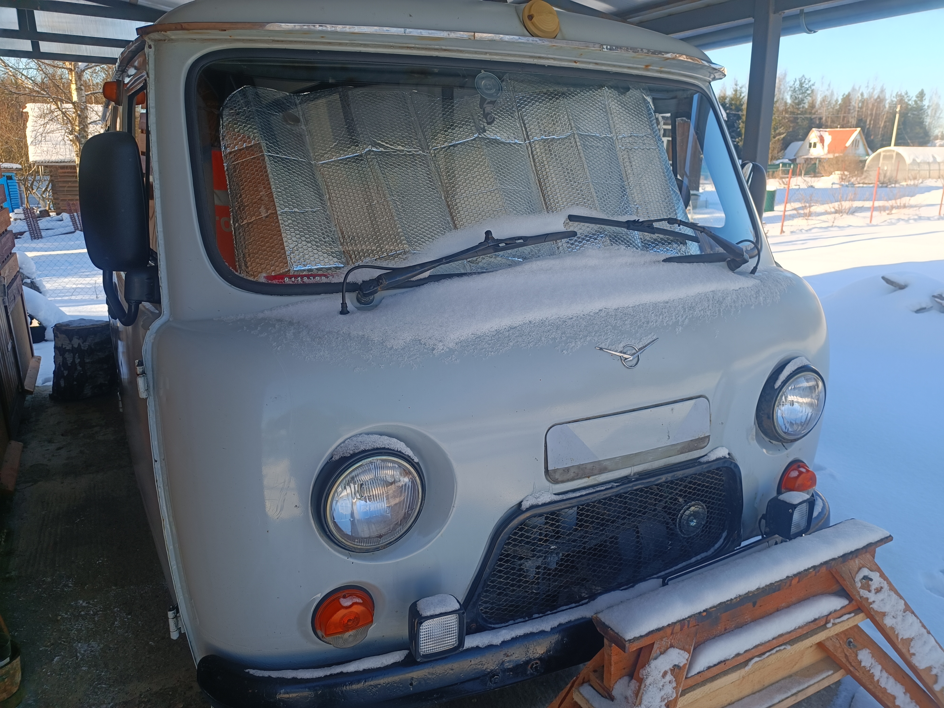

А на следующий день вывесил на подставки:
И в таком положении оставлен был до весны:

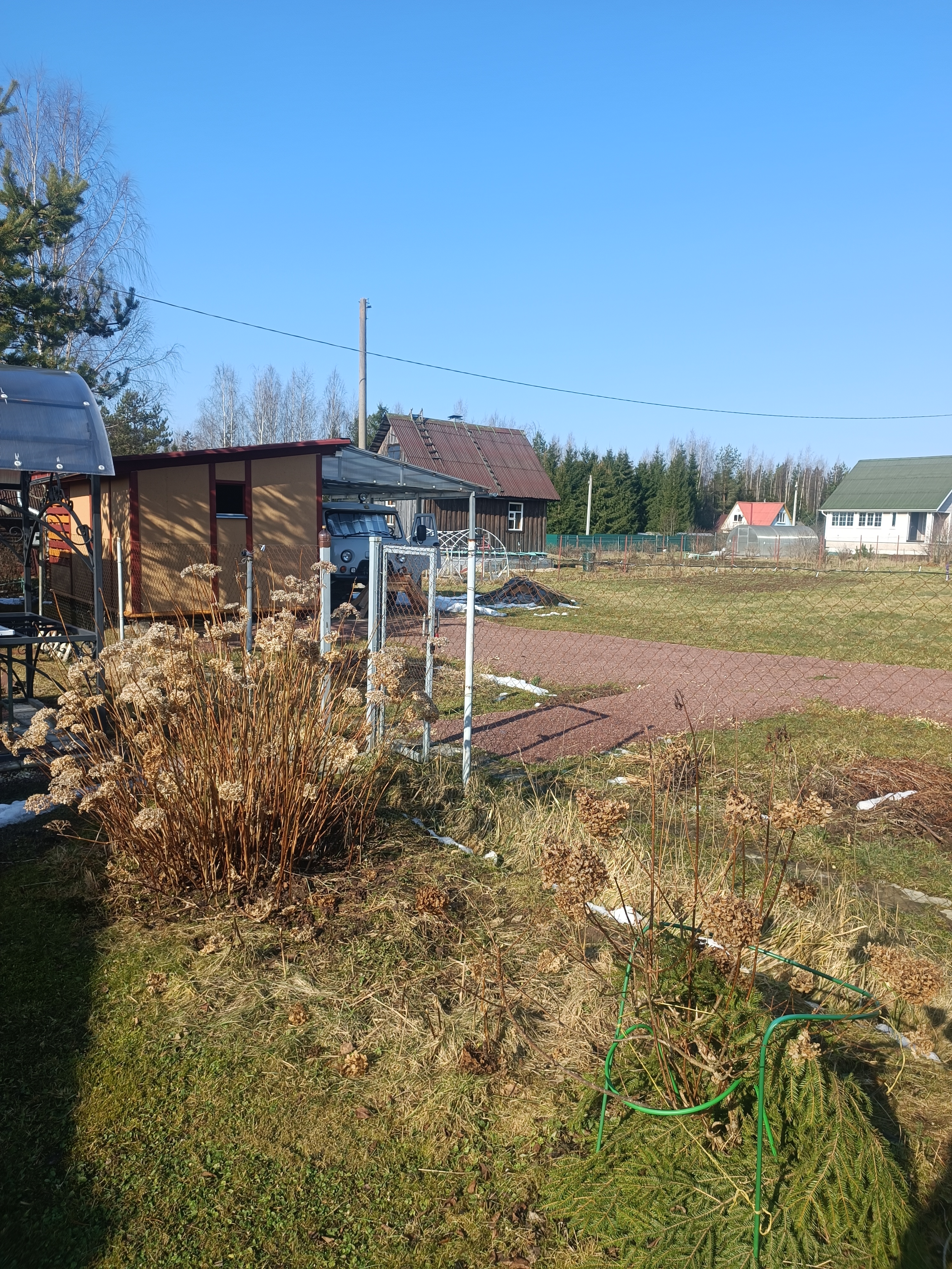

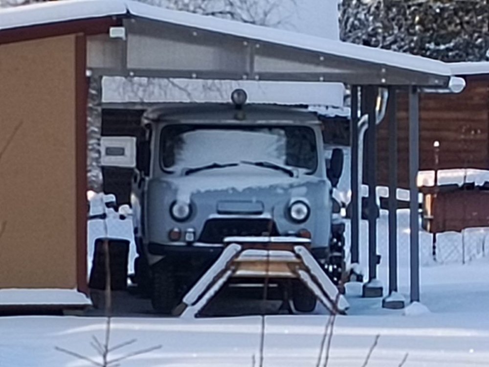

Не так давно некими личностями была организована экспедиция по контролю условий зимовки:IMG_20260108_013701_339.thumb.jpg.31f251b2fe5626cf8ea1ce88b50758cb.jpgIMG_20260108_013701_596.thumb.jpg.686bfaed44b6ab37fbb63679586dd165.jpg
Из увиденного можно сделать вывод, что зимовка проходит хорошо. Да и половину зимы уже перезимовали.

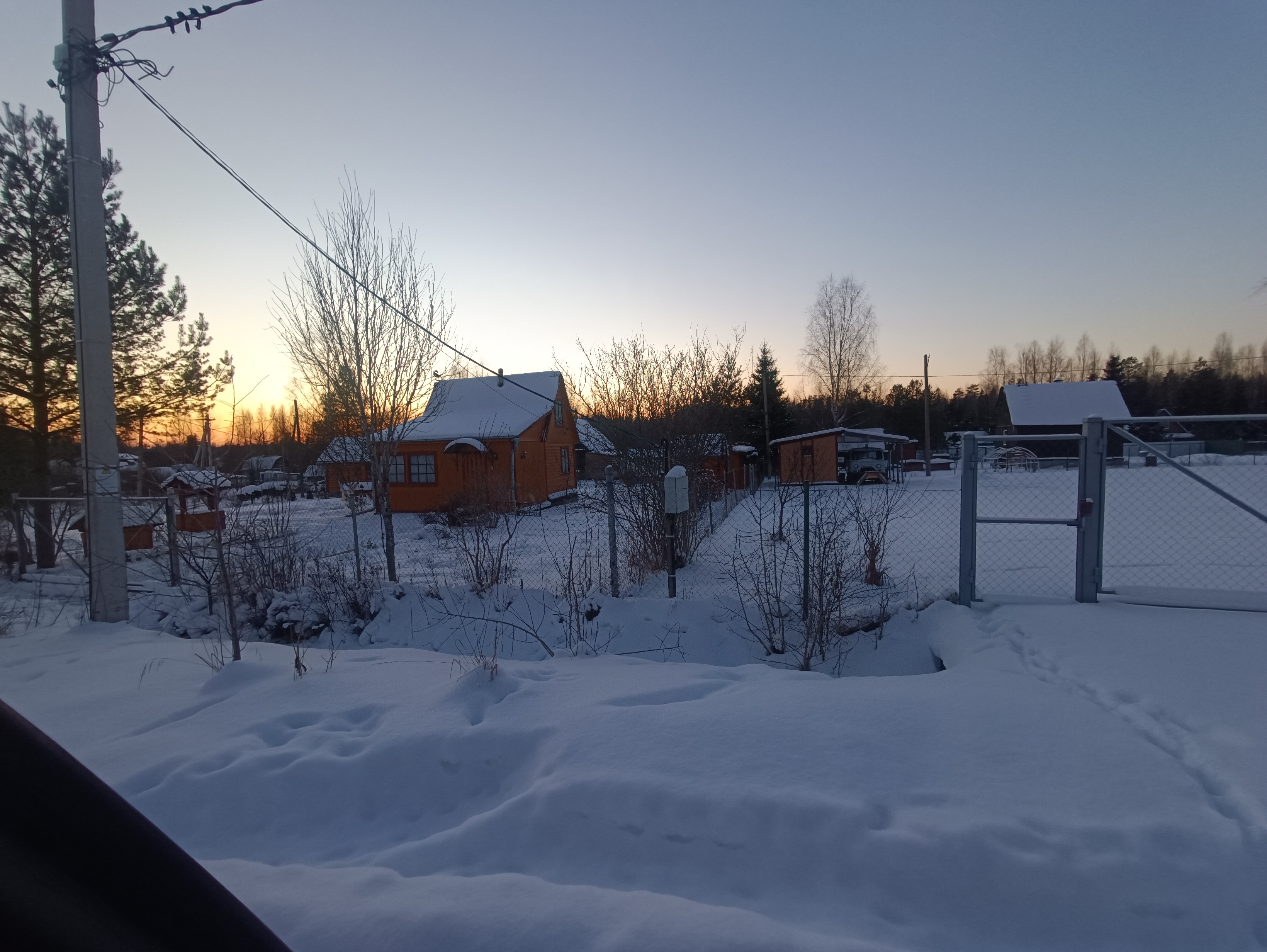

7 февраля был на даче. Мимо уазика ходил, но даже его не открывал.
IMG_20260207_174628.thumb.jpg.20cfd4f35406d034efb81b540db133ea.jpgIMG_20260207_142813.thumb.jpg.389f0794be8cfcecdaba48f6a1d46fc0.jpg
Стоит, храниться. И видимо ему там неплохо отдыхается.

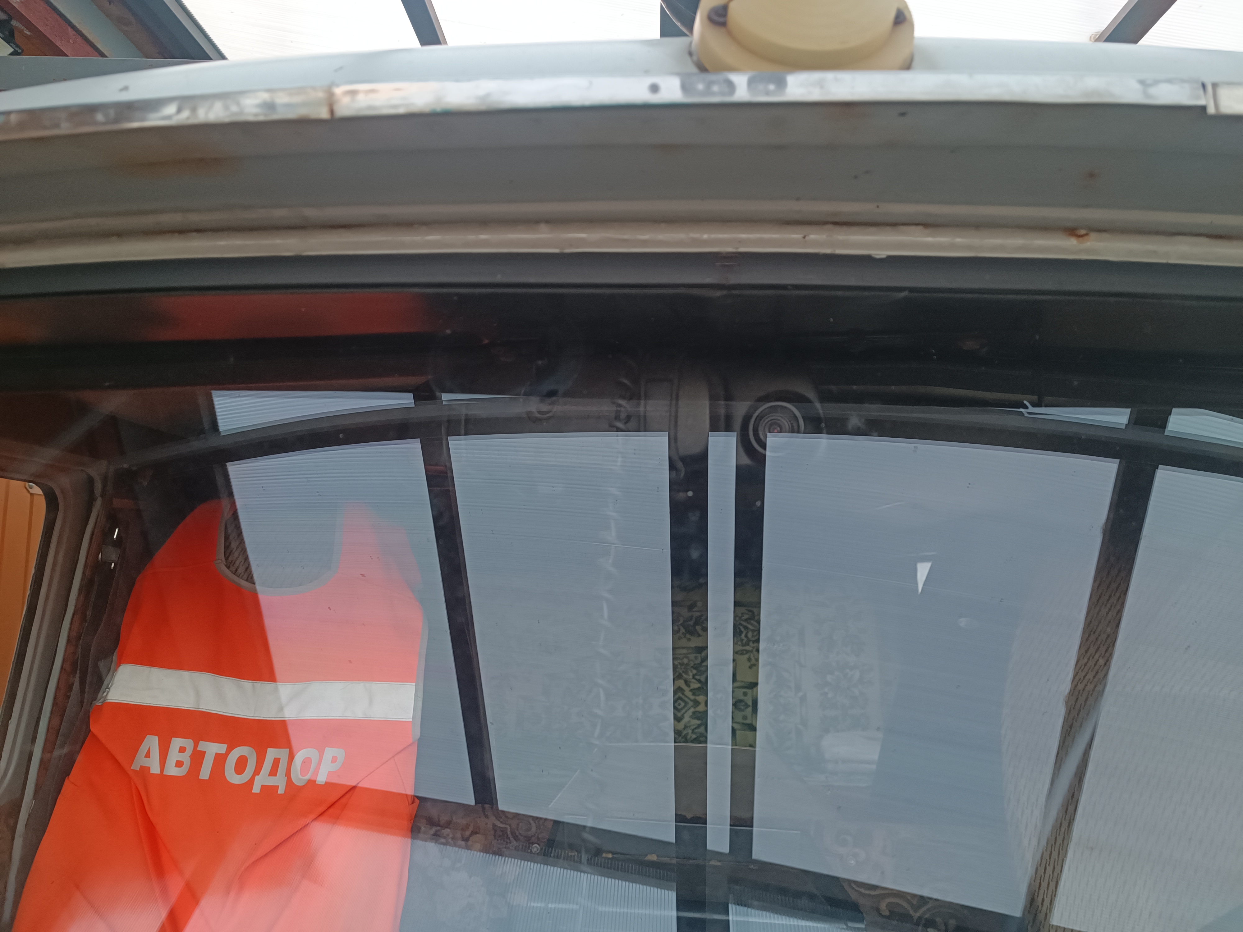

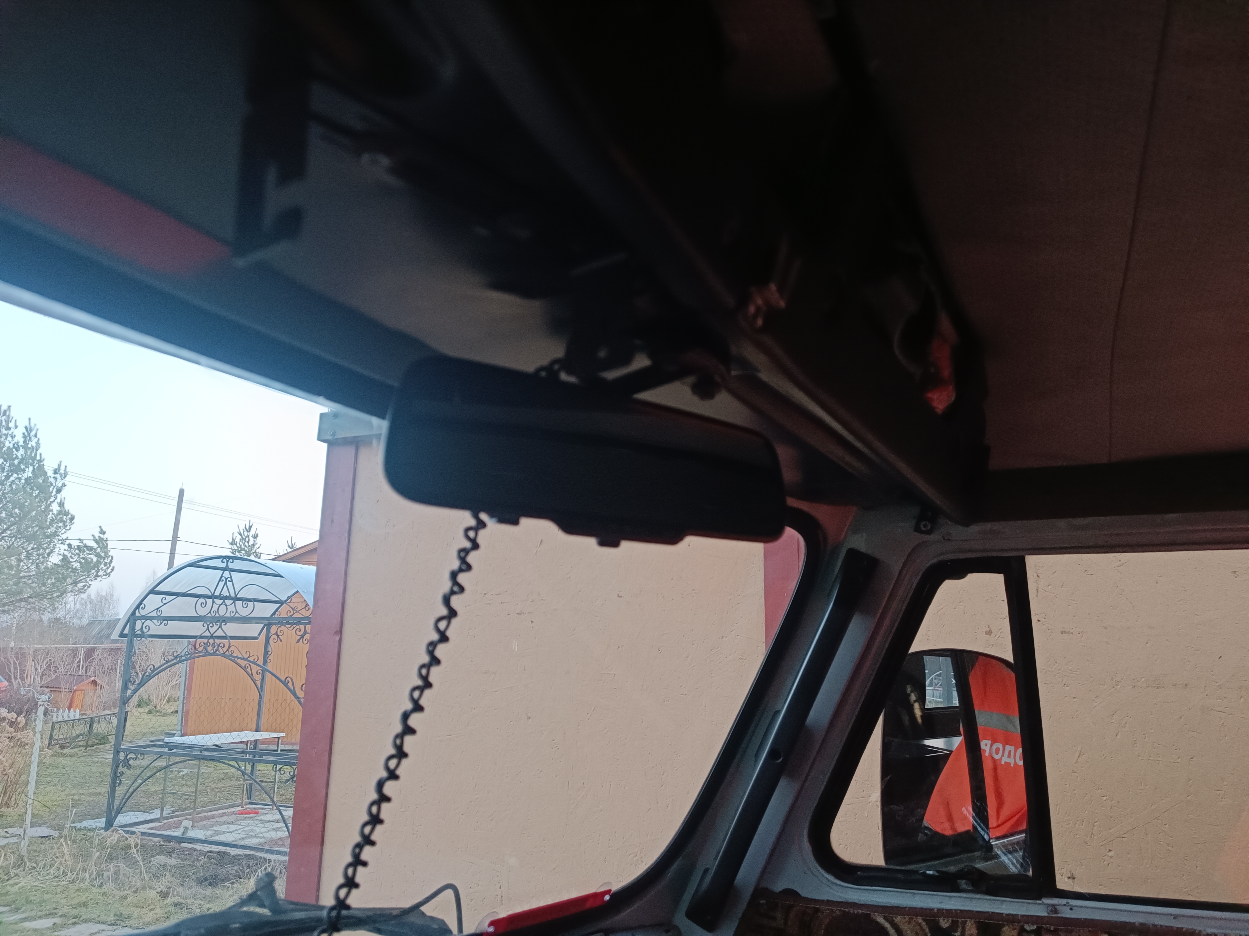

В этот день особых планов на ковыряние не было, поэтому просто поставил новый старый видеорегистратор, который в ниве стоял:
IMG_20260314_185536.thumb.jpg.3e7c20f06ea7e250a9624a20ee564fe6.jpgIMG_20260314_185548.thumb.jpg.dbf72f836b8f2153de2a6bb29b937e12.jpg
Следующим тюнингом будет установка автомагнитолы, которая была в ниве. А там надо наклеить антенну на стекло, а значит стекло надо помыть изнутри.
