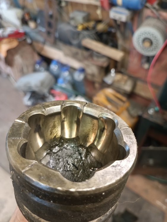

    Смазки там конечно недостаточно было. Шлицевая совсем сухая была.

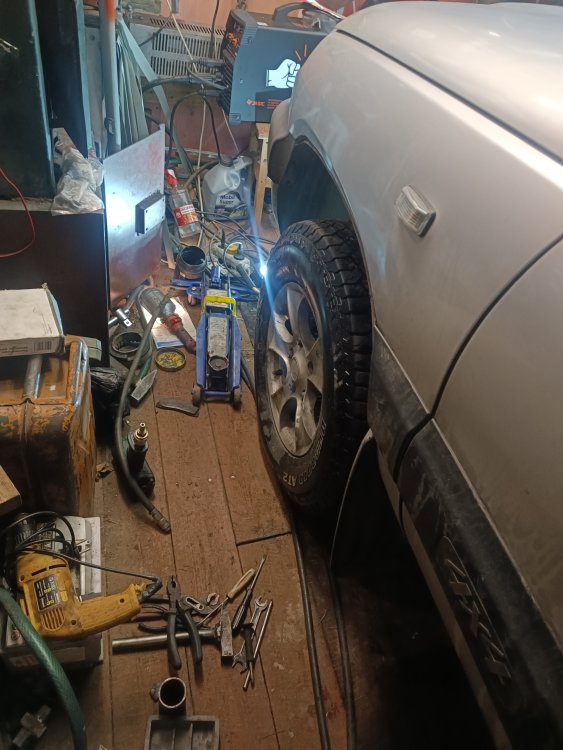

     Места, как бы, совсем мало. Но это все равно лучше, чем заниматься всем этим на улице. Собственно там все было брошено до следующего понедельника. Потому как железки надо было ждать.
    Собственно в понедельник я забрал заветное почти всё и через не хочу поехал в гараж что-то делать. Собственно пока подготовил инструмент, рабочее место - ушло достаточно времени. Ну а дальше пошел разбор. После нивы  - там все игрушечное, и собственно, зубильная конструкция. Наконец-то пригодились ненужные ключи и головки из набора  - на 16 и на 18.
    Не прошло и 20 минут и нужное было добыто:

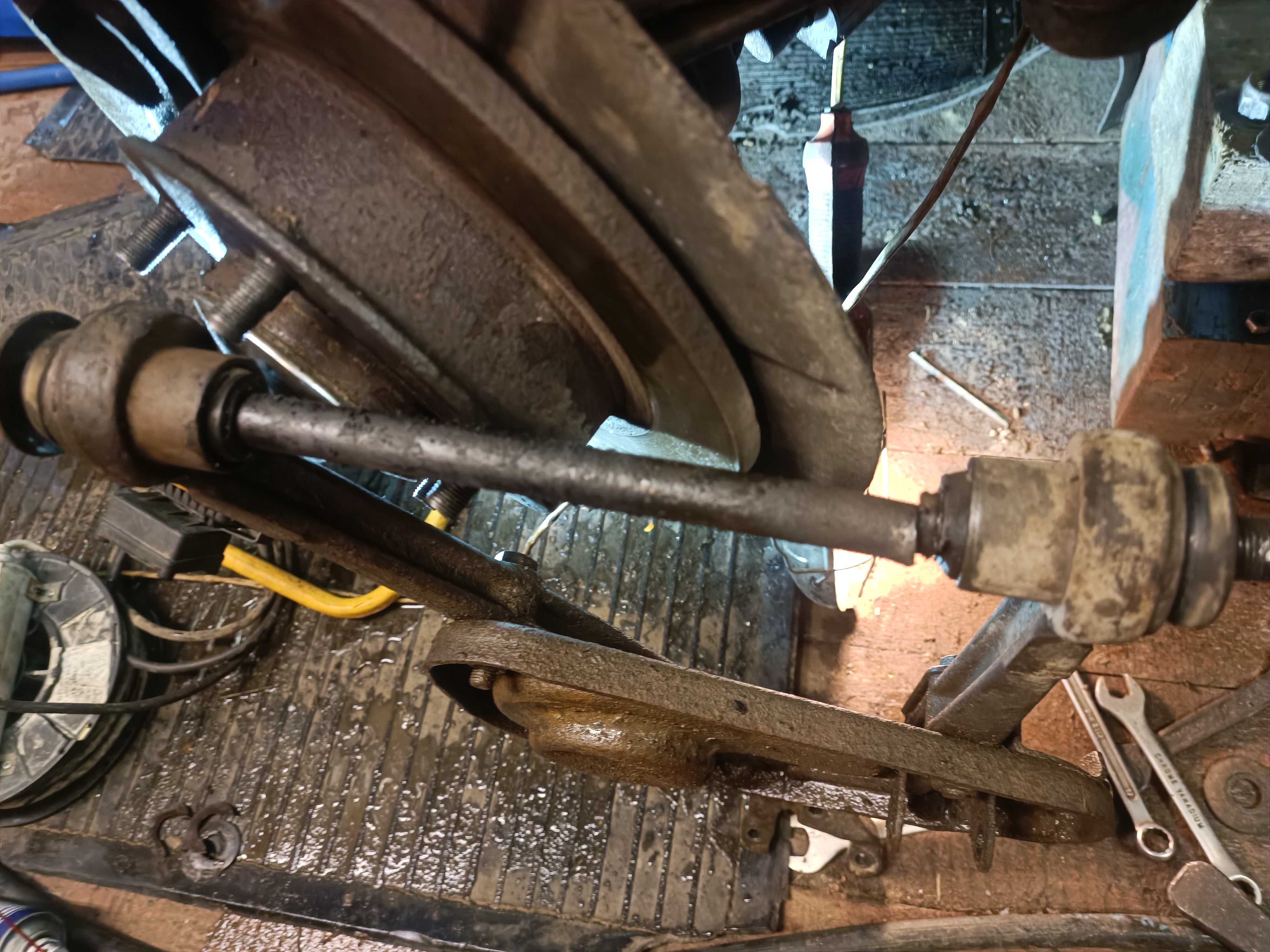

    Для съема рулевой тяги идеально подошел съемник от запорожца. Он не травмирует пыльник никак. А шаровая отстегивалась классически - ударом молотка. Со 2 удара все отстегивалось. Вилкой пользоваться зассал, так как она 95% повредила бы пыльник.

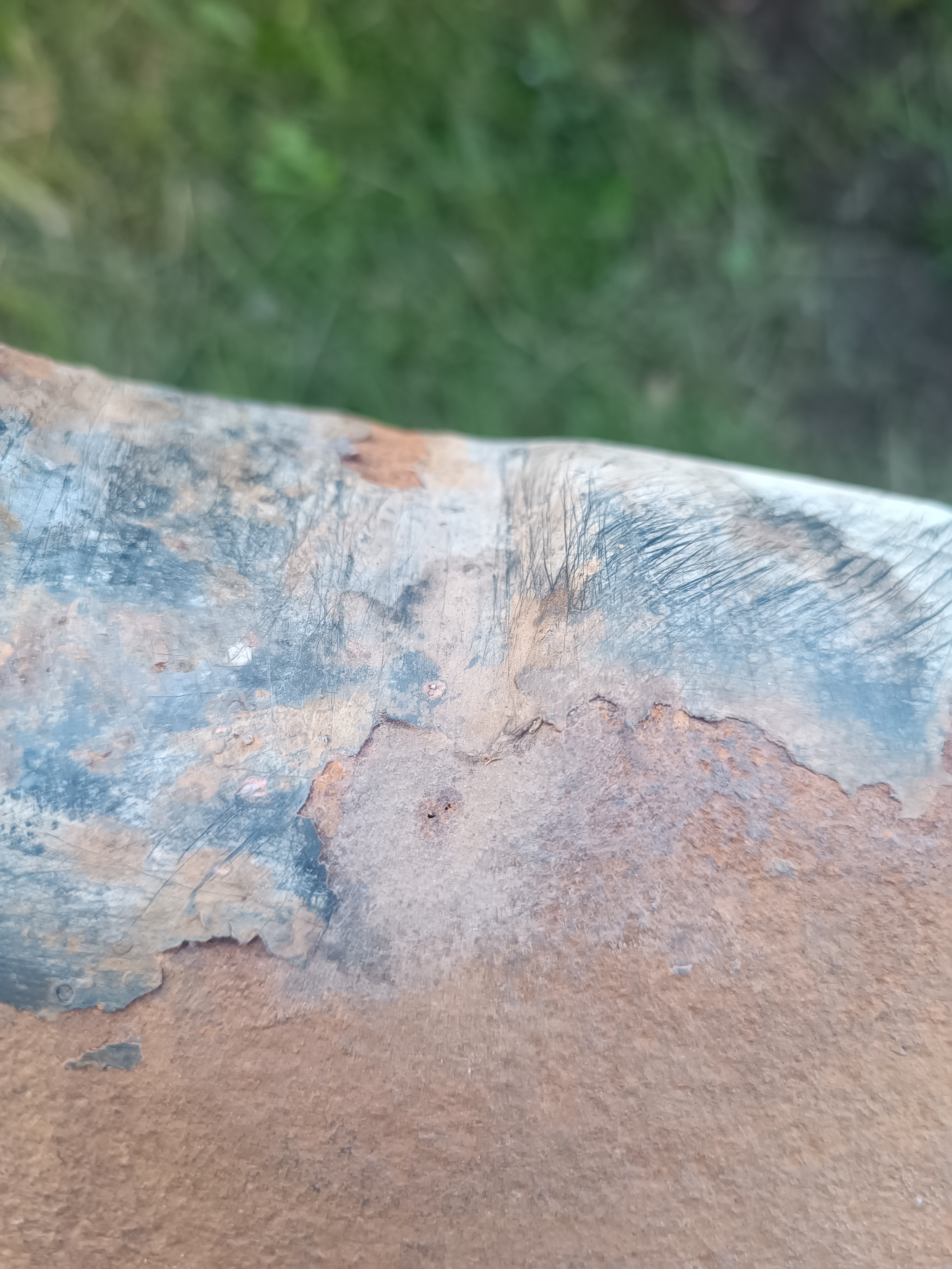

    Ну а дальше все самое интересное.  Ступица вроде бы нормально крутиться,
    шумов нет, но есть одно НО!
    IMG_20260622_214634.thumb.jpg.779c57d1100515219672b951ab18475f.jpgIMG_20260622_214643.thumb.jpg.aa189cc985c3dbc9821f62b0e10ef19f.jpg
    синева какая-то на торце ступицы.

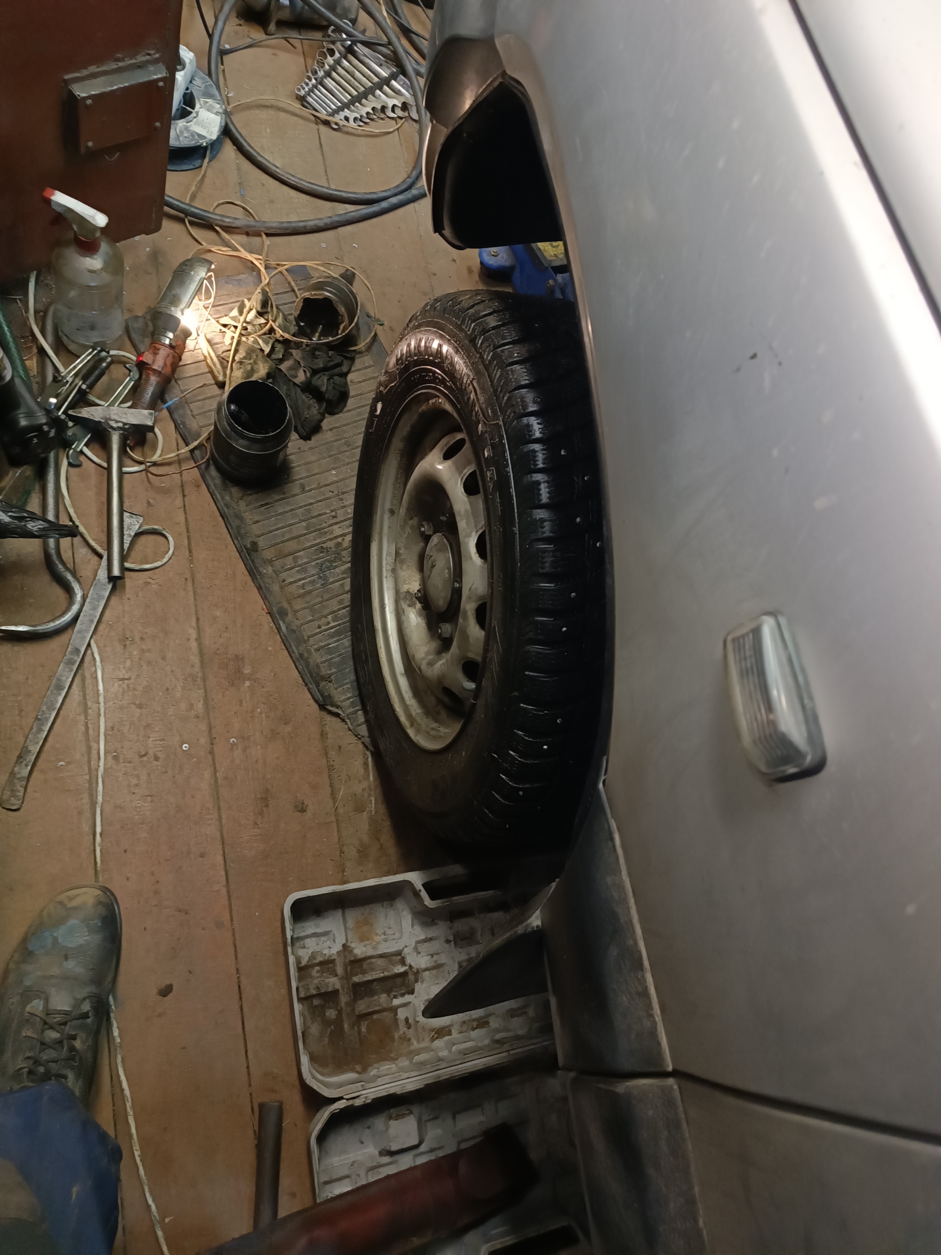

    На следующий день  принялся делать заднее правое колесо. Сзади процесс пошел значительно быстрее. Там меньше гаек крутить надо.
    Да и съемник пришел.
    Короче, снять суппорт, диск и ступичную гайку.  Потом выдрать стопорное кольцо со ступицы, зарядить съемник, зажать его в тиски и крутить болт гайковертом. И подшипник на улице:
    Скажу сразу - быстрее чем прессом.

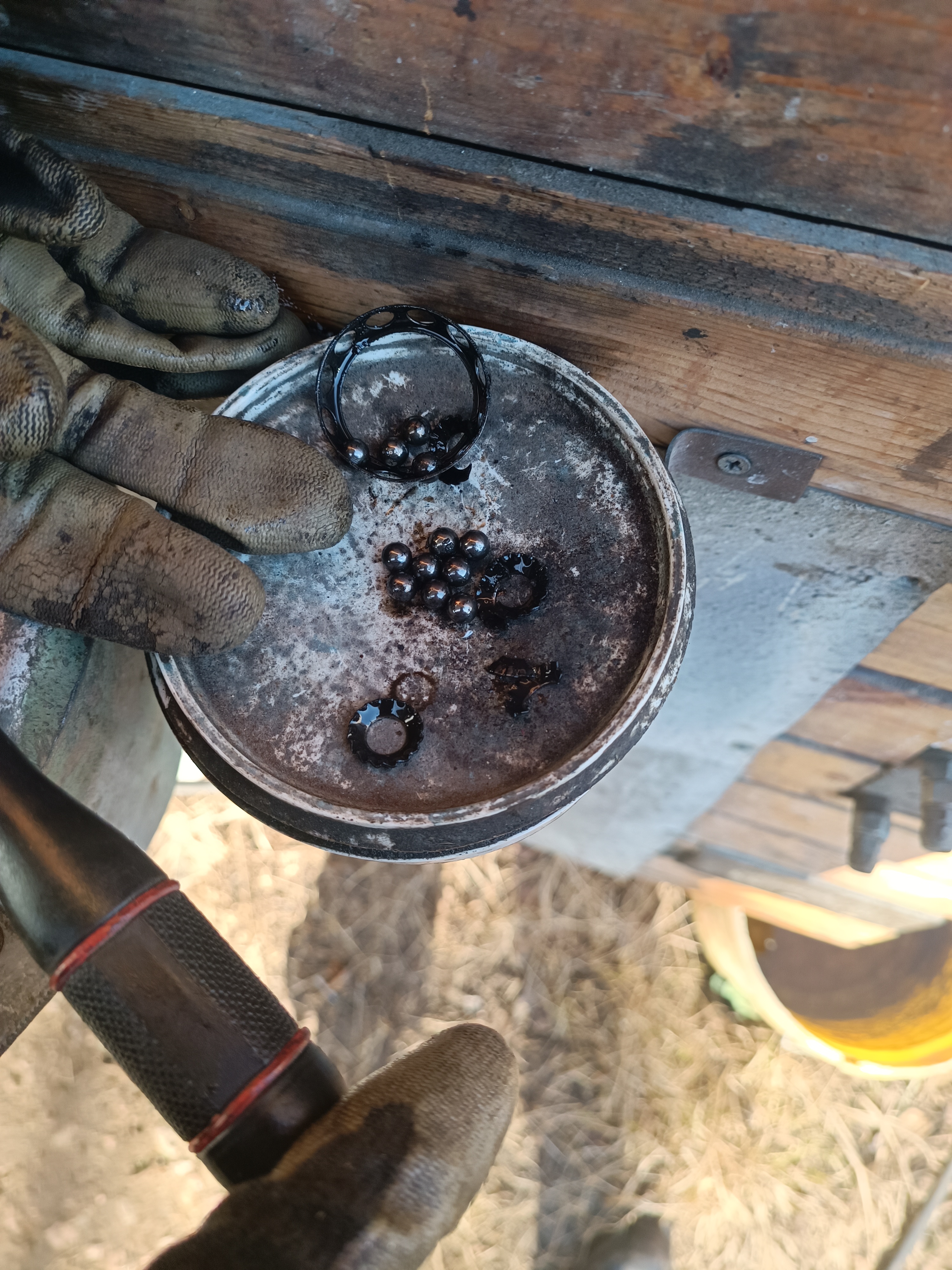

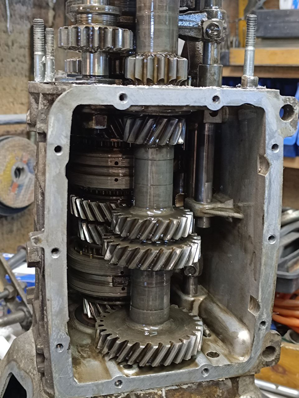

    Собственно этот подшипник и был основным источником шума. И вот почему:
     он шариковый! А должен быть роликовый. Его меняли и поставили что-то дешевое.
    Дальнейшее вскрытие показало следующее:
    IMG_20260715_221407.thumb.jpg.1f9e953a503c9af56398f2aced8aafb7.jpgIMG_20260715_221420.thumb.jpg.b8121c863e18eb579daac245e211a453.jpg
     а с другой стороны все хорошо:
    А вот проблемная внутренняя обойма тоже имеет следы:
    IMG_20260715_221634.thumb.jpg.4b226c37ebbec38a1f5f3a955af53140.jpgIMG_20260715_221648.thumb.jpg.5be3a0965bc128a24854cedf3004a427.jpgIMG_20260715_221650.thumb.jpg.31d5e4dc82b1d2993fe684078b36833f.jpg
    ну и шарики всех подшипников после легкой мойки! Шумные видно!:

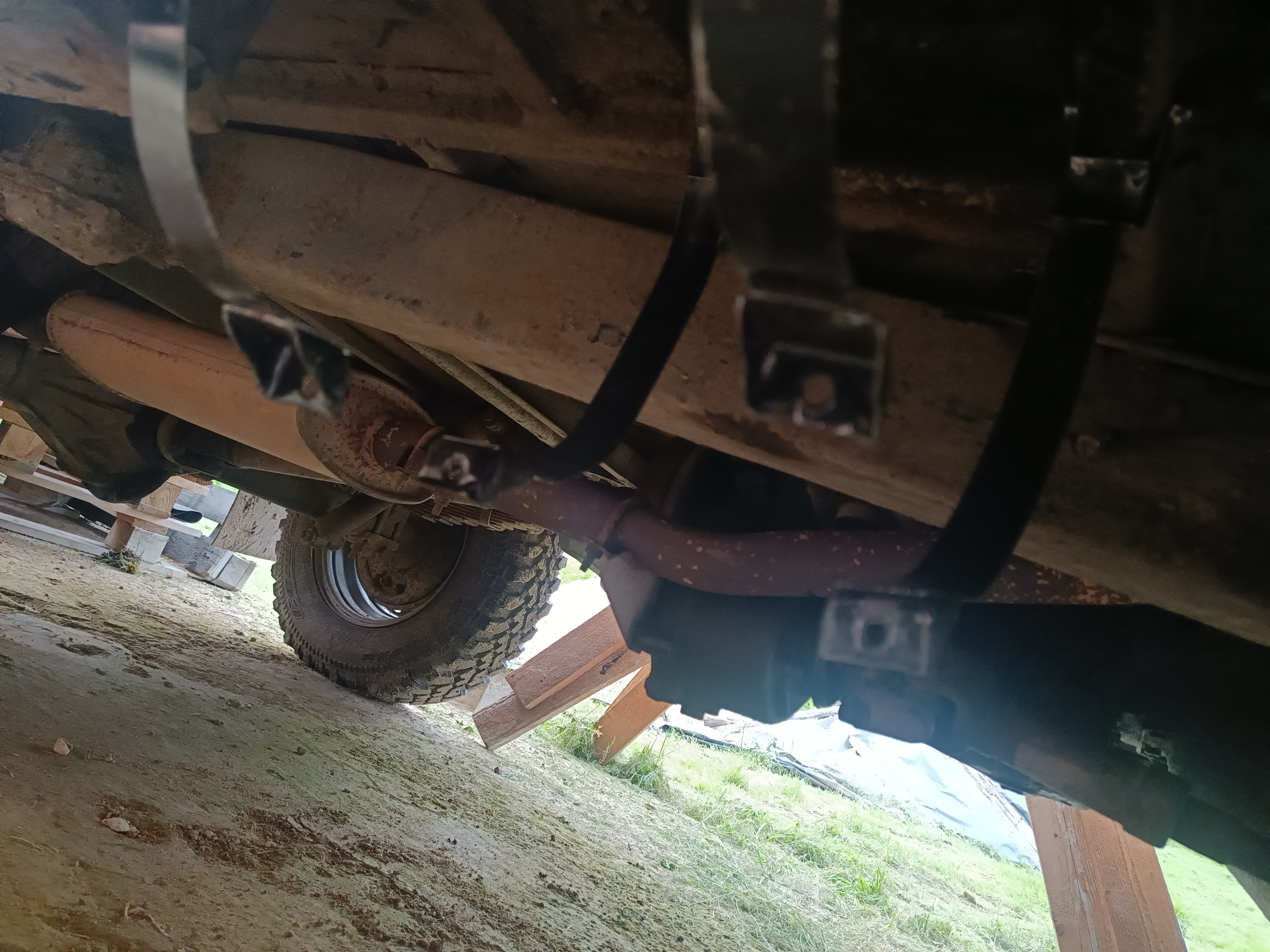

    Первым делом была мойка арок и днища. Днище был грязевой фрезой, ну и ей удалось отскоблить много мест, где старое покрытие уже держалось не очень. Все что мог намыл и поставил авто под навес, чтоб снять родные марлевые локеры  и помыть там все еще раз.
    С разборкой ничего сложного - все снимается и легко откручивается. Да и общее состояние очень неплохое. Повреждений заводского покрытия нигде нет, как и следов хоть какой то ржавчины.
    Слева все в принципе сразу чисто было:

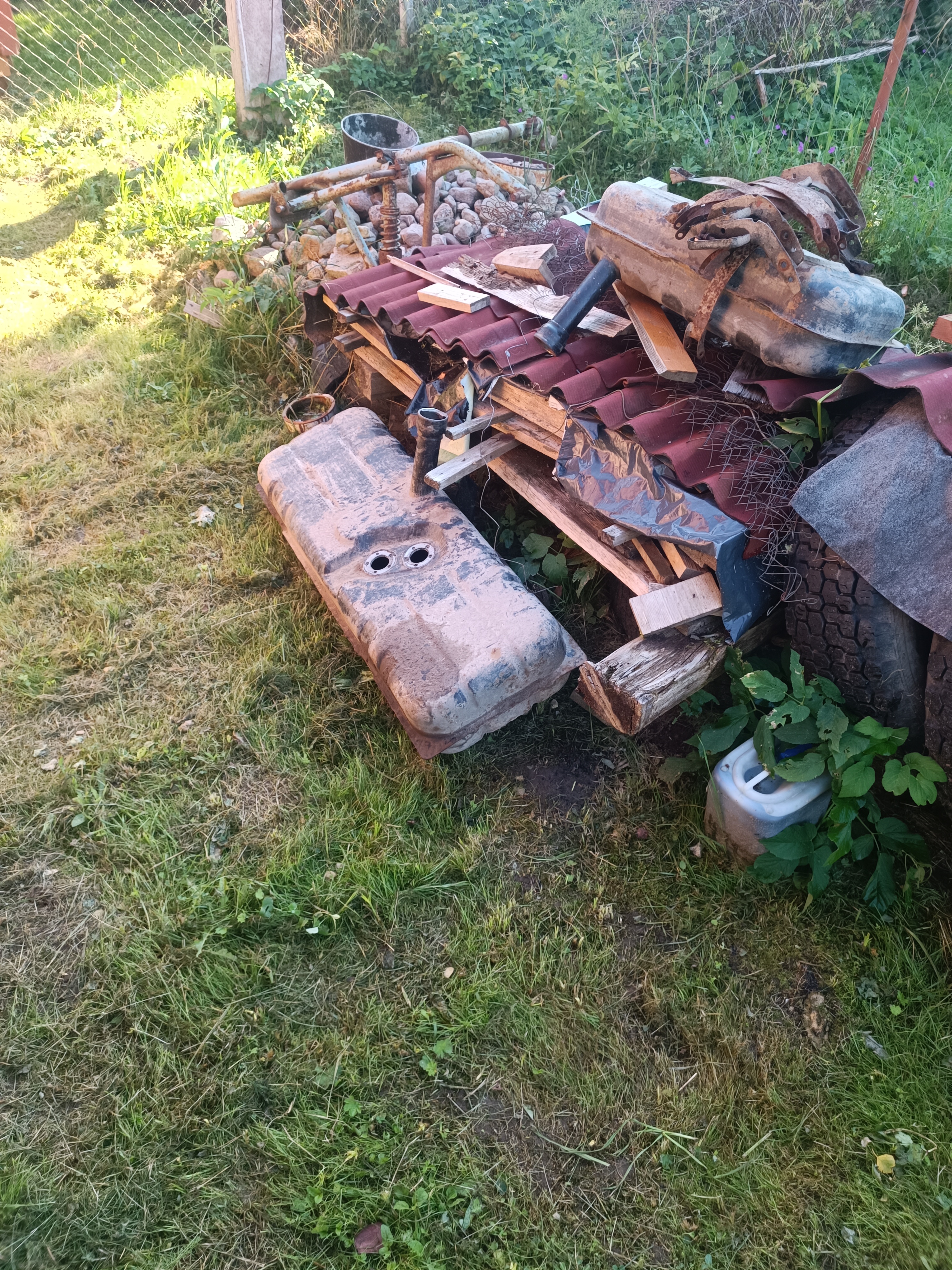

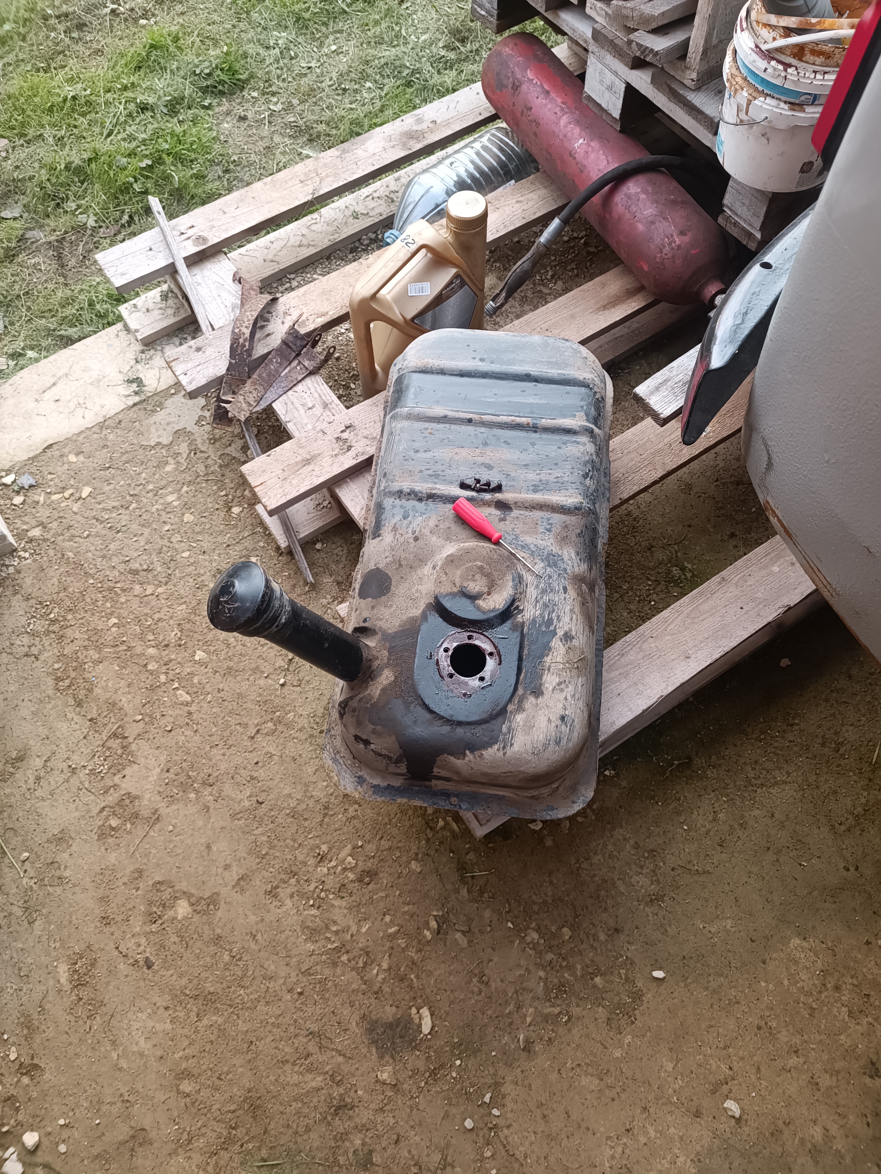

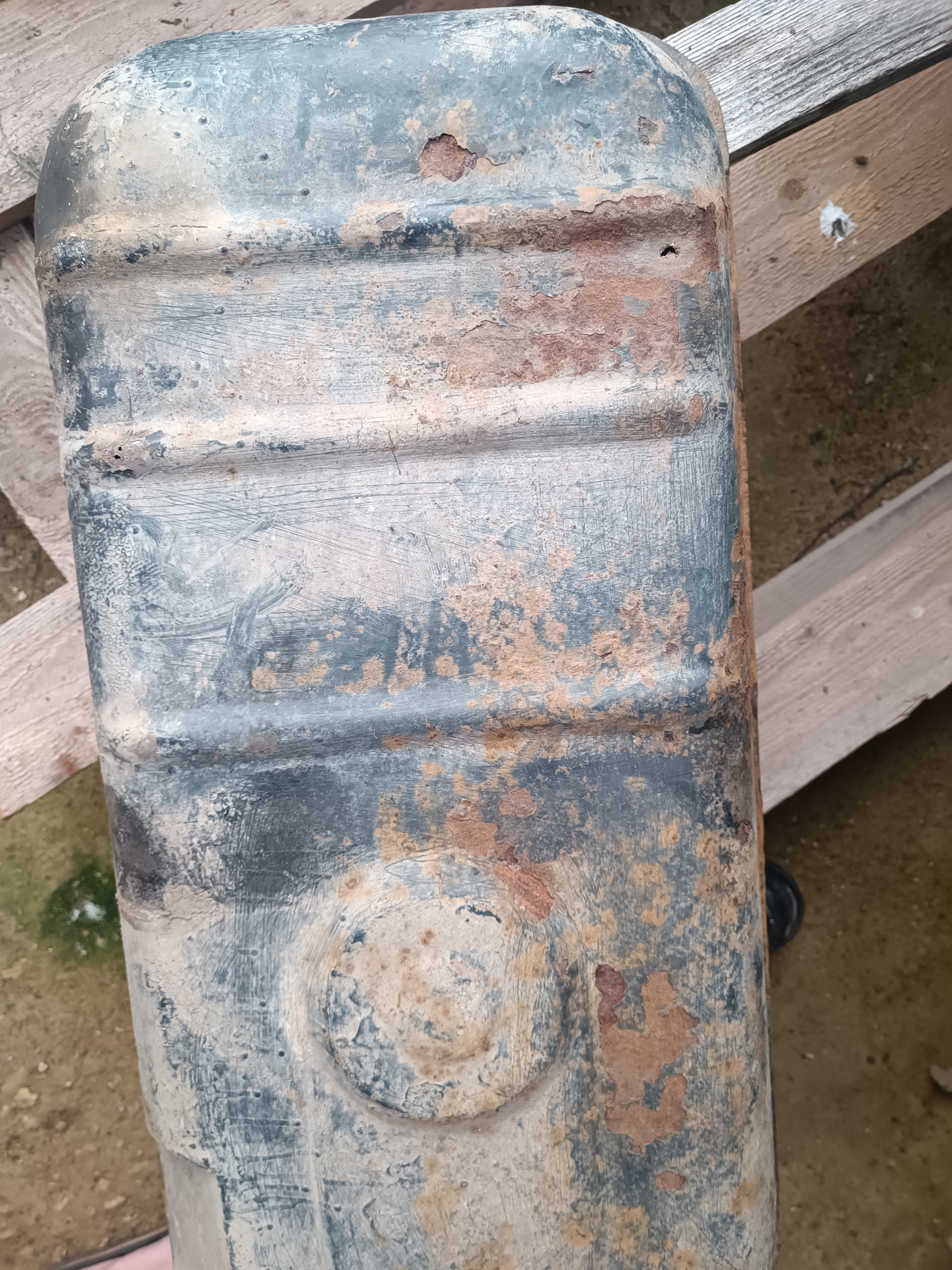

    А вот справа есть горловина, а там и дырка в локере и ниша хорошая. Ну и там вполне можно получить логановскую и ларгусовскую болезнь - чтоб крепление горловины от крыла отгнило.
    Если арка была плюс-минус чистая:
    IMG_20260612_142714.thumb.jpg.150698f9aeb01c3d01fe43c4c0328669.jpgIMG_20260612_142737.thumb.jpg.440fb2fa8c778334dbc6ab288668ad29.jpg
    то в районе горловины и на ней было много всего:
    IMG_20260612_142707.thumb.jpg.ea4cce6ab227d14e34d04b9eb33f7982.jpgIMG_20260612_142722.thumb.jpg.85ddf45ad7874906df9c0f845f6bed57.jpg
    видите сколько земли на земле? Во! -  а вот сколько слева:
    А справа в локере всего лишь есть допдырка:
    Собственно земли было достаточно для посадки чего-нибудь:
    На даче пригодиться!

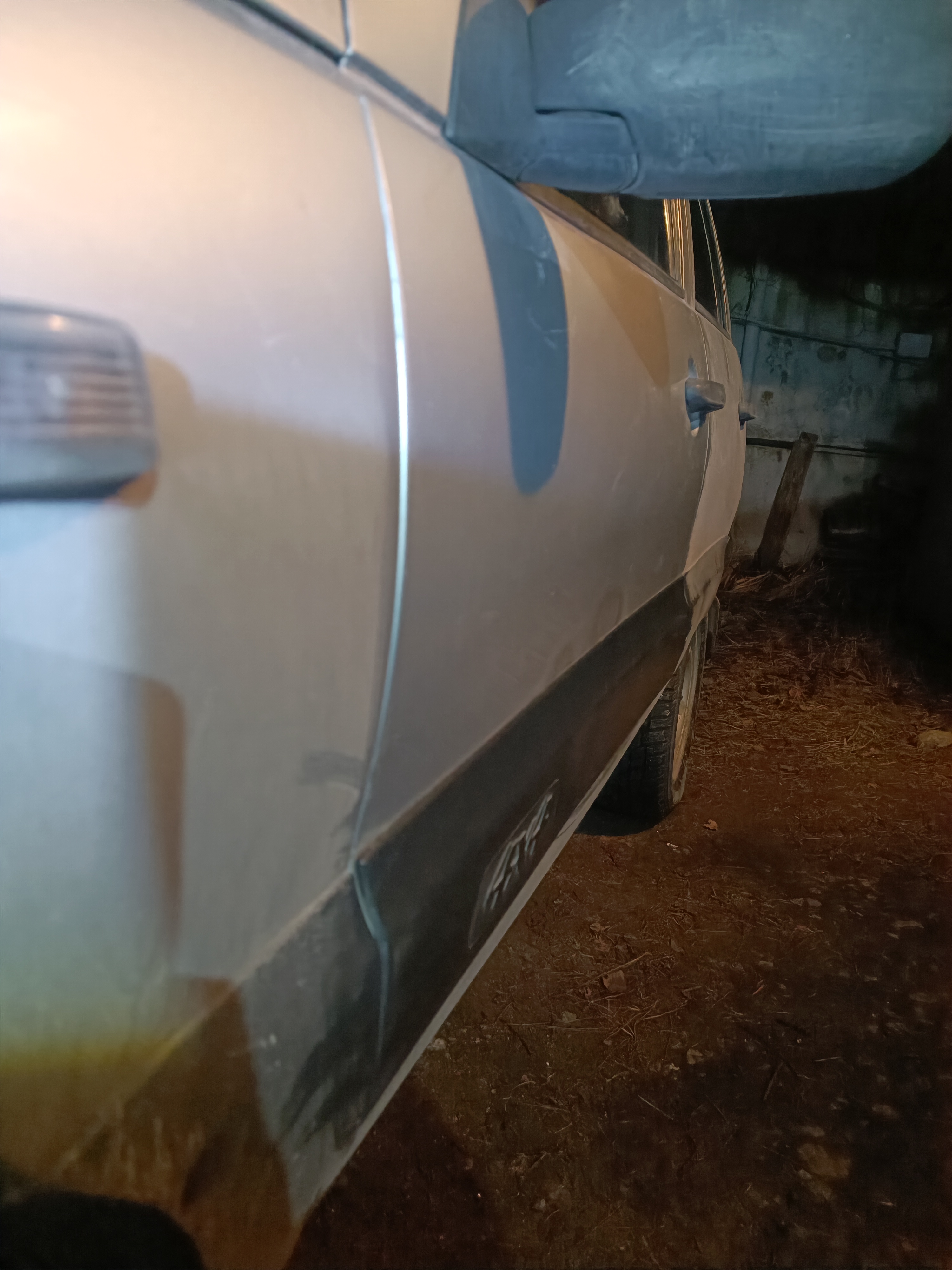

    В процессе оклейки не смог устоять от соблазна исправить легкий косячок на переднем крыле - там кто-то под низ крыла, там где нижнее крепежное ухо, домкрат ставил. Ну и кромка там загнута была и зазор крыло-порог был не очень красивым. Плоскогубцы и тряпочка все это безобразие очень быстро исправили. Ну а дальше все скучно и просто, правда руки, одежда и лицо все были в маленьких черных точках. При работах с земли этого не избежать.
    Два литровых баллона быстро кончились и хватило едва-едва на все моменты.

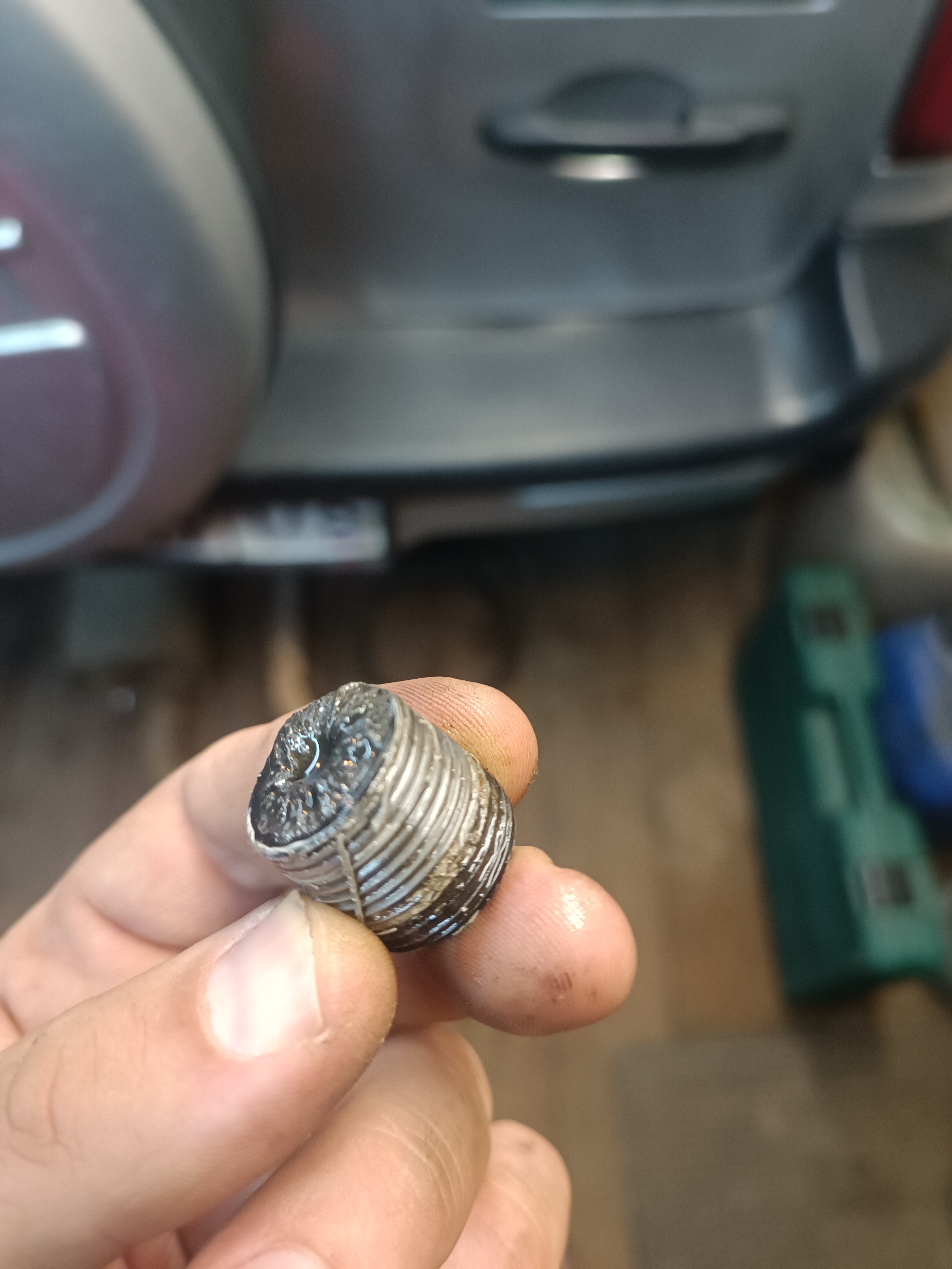

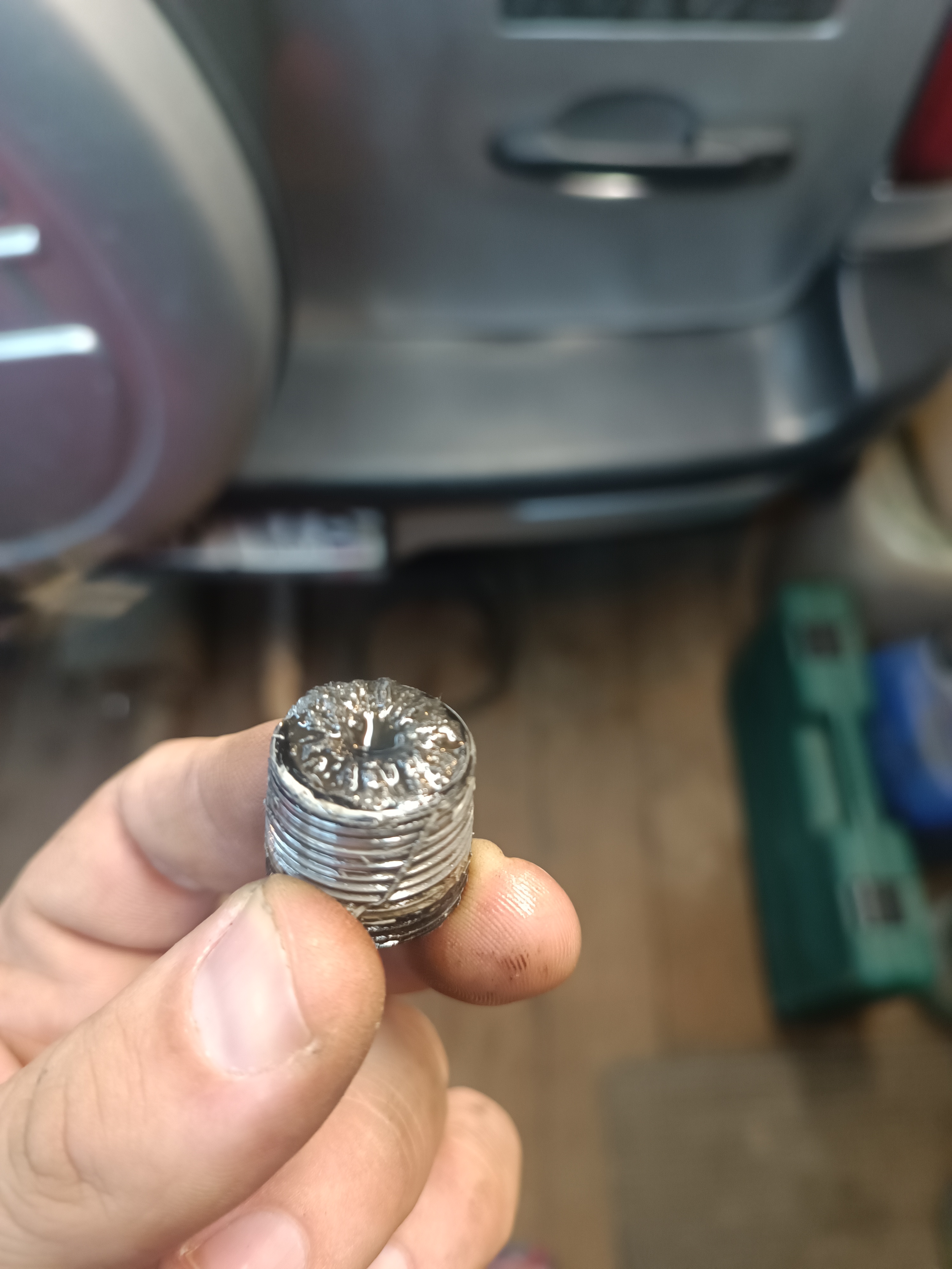

    Ну мотор уже подостыл - лезу с ключом к пробке.... А там иксуй! - пробка под внутреннюю круглую головку!!! Попробовал разные шестигранники - не помогло. Коротких экстракторов у меня нет, а длинный пилить жалко. Пошел за универсальным ключом для круглых гаек... Хорошее зубило и удобный молоток открутил это с одного легкого удара
    IMG_20260328_185739.thumb.jpg.c219c457ffa0a8744ba7f919c963d44b.jpgIMG_20260328_185746.thumb.jpg.9f1ac6691bc1e5bd13ffa37209433cd4.jpgIMG_20260328_201808.thumb.jpg.bc3e4ce2e8c84bc5b88b30d950269aad.jpg
    Предусмотрительно была куплена пробка с магнитом и более глубоким шестигранником.
    Масло слил - там его много. И оно конечно было уже темное. Пошел к фильтру - а он там вон какой:
    Очень меня удивила глубокая ржавчина на завальцовке - а фильтру типа год и три месяца по бумагам. И что-то мне кажется он там не год стоял.
    И вот как он себя вел с уже остывшем маслом. Горячее из него выливалось со скоростью света.
    VID_20260328_184156.mp4
    Причина недуга понятна - обратный клапан не работает совсем.
    Дальше все было собрано обратно и залито масло. Более проблем не наблюдалось.

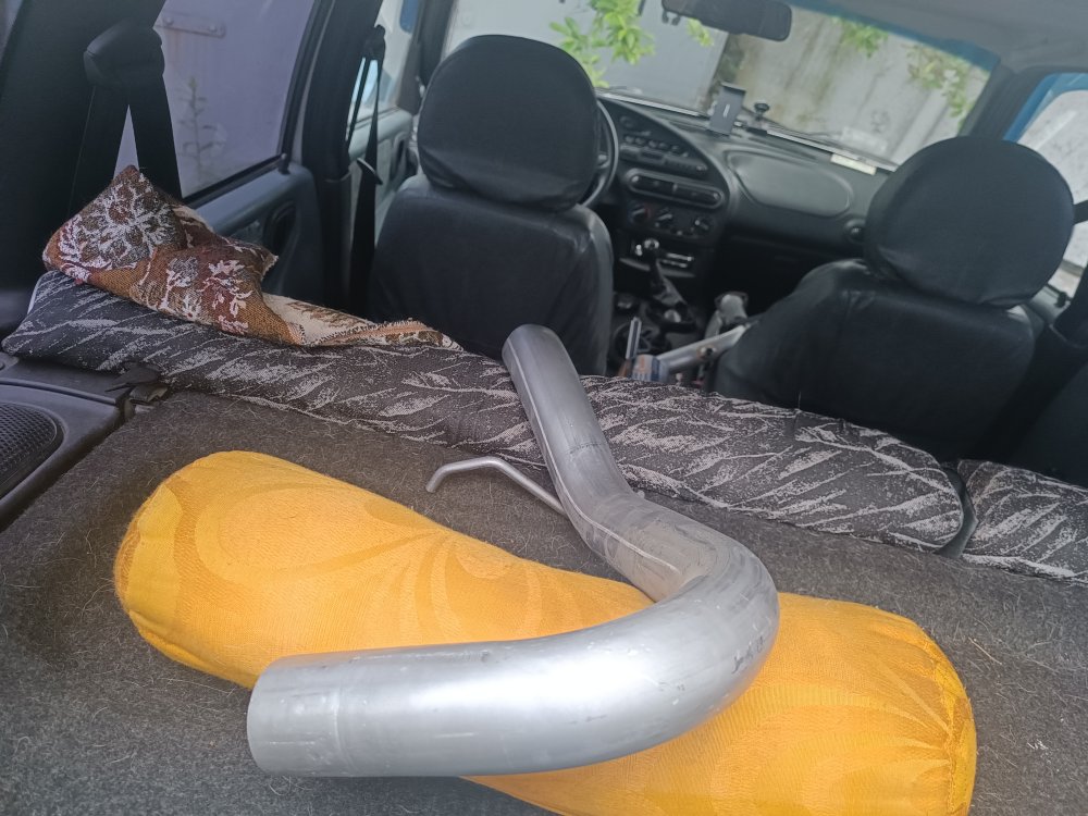

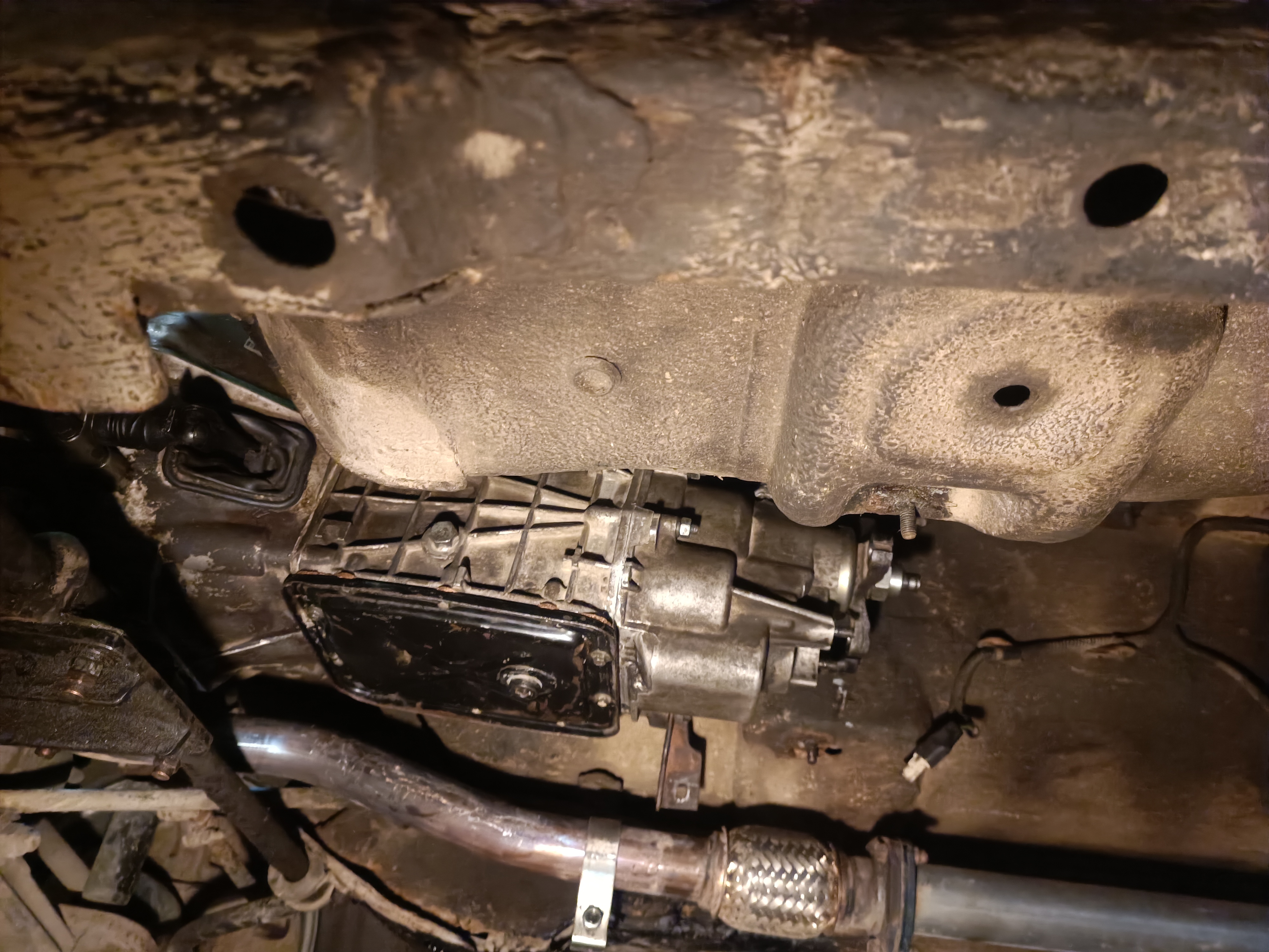

    Но это не суть - суть в глушителе. Короче беру болгарку и доделываю за крутыми мастерами:
    Целиком отпиливать не стал. Потому как есть мысли сделать тюнинг, т.е. поставить эту дополнительную опору. Но уже летом. Надо только купить крючки для резинки. На озонах есть, но доставка долгая. Там реально не хватает этой опоры и она точно увеличит ресурс гофры.
    А потом я решил чуть провернуть глушитель. Он висел чуть кривенько. Но проворачивать нужно именно среднюю часть. Кореша отговаривали, но я их не послушал и был прав! Хомут в глушителе там как на 2108-09, т.е. с "яблоком", можно легко разобрать и собрать и подсыкать не будет.
    И тут я нашел почему же застучал выхлоп. Один болт с гайкой были затянуты очень хорошо, а второй от руки. Видимо где-то когда-то от мороза или нагрева глушитель сыграл. Короче, ослабил хомут, и между поперечной планкой и отпиленным куском вставил кордщетку, вернее ее ручку. И затянул хомут как надо. Ну и сразу же расстояние поперечина-труба увеличилась и основной глушитель встал как надо, относительно бампера.
    А вот эта штука мешала жить и издавала страшные звуки:
    IMG_20260305_175952.thumb.jpg.c231fdbc501a80362a8245a3566a56b4.jpgIMG_20260305_175957.thumb.jpg.acd2b18e9860b7a432af239074d1cb64.jpg
    Всего-то!
