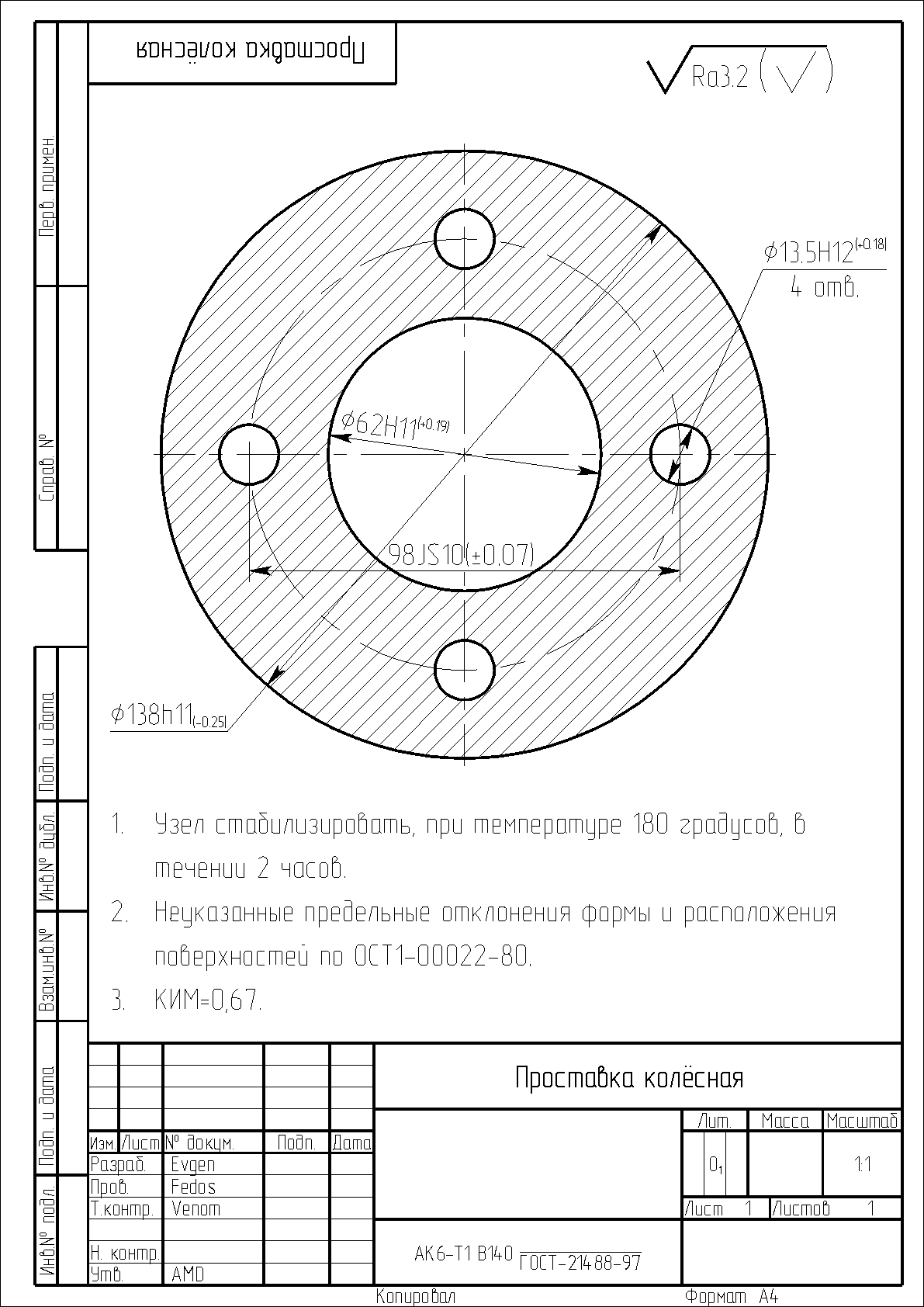

чертеж есть? Если есть кинь мне в личку - покажу его одному знакомому фрезеровщику. Тогда будет ясно смогут ли они их изготовить и за сколько денюжек.

У меня такие проставки есть, могу размеры снять.

нужен чертеж, чтоб я его мог показать мастеру и все! чтоб там были все размеры по ЕСКД. Он не разбирается в тюнинге потому и делает все только по "картинке". А мне рисовать чертеж как-то незачем ибо не нужно это мне!
Ну или ссылку дайте на чертеж! В сети точно видел я их, но искать лениво.

Исходник чертежа здесь, http://lada-vfts.ru/forum/index.php?showtopic=387
Требуется регистрация, толковый сайт...
