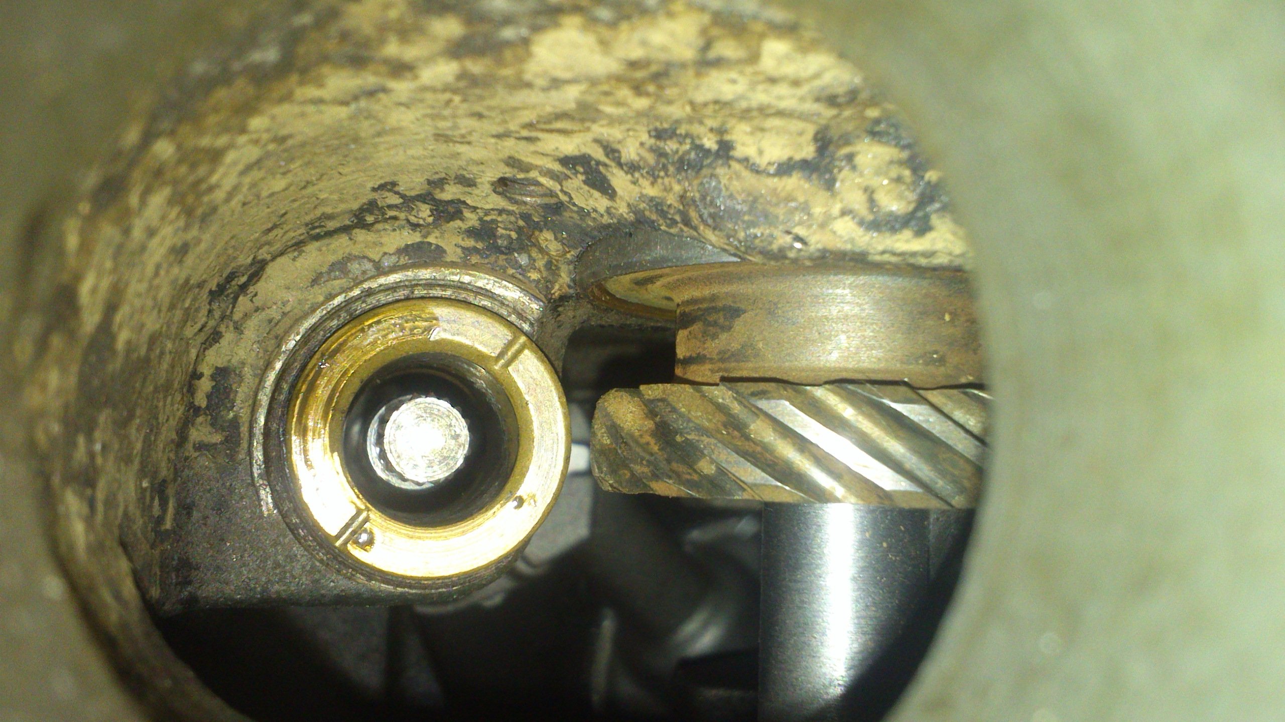

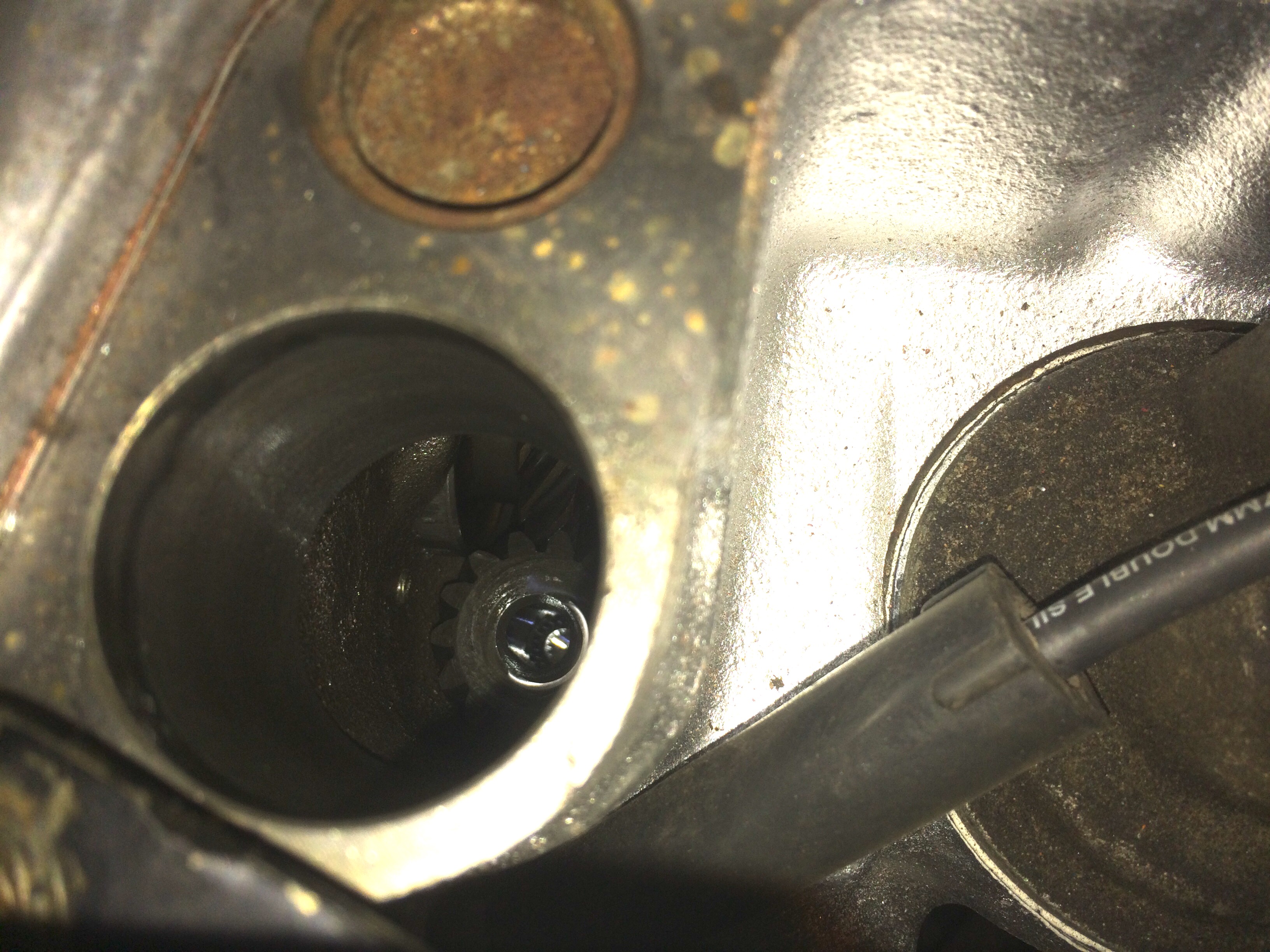

Есть идея по поводу стука: когда вытаскивал грибок, была видна часть вкладыша поросенка. Вроде так не должно быть?

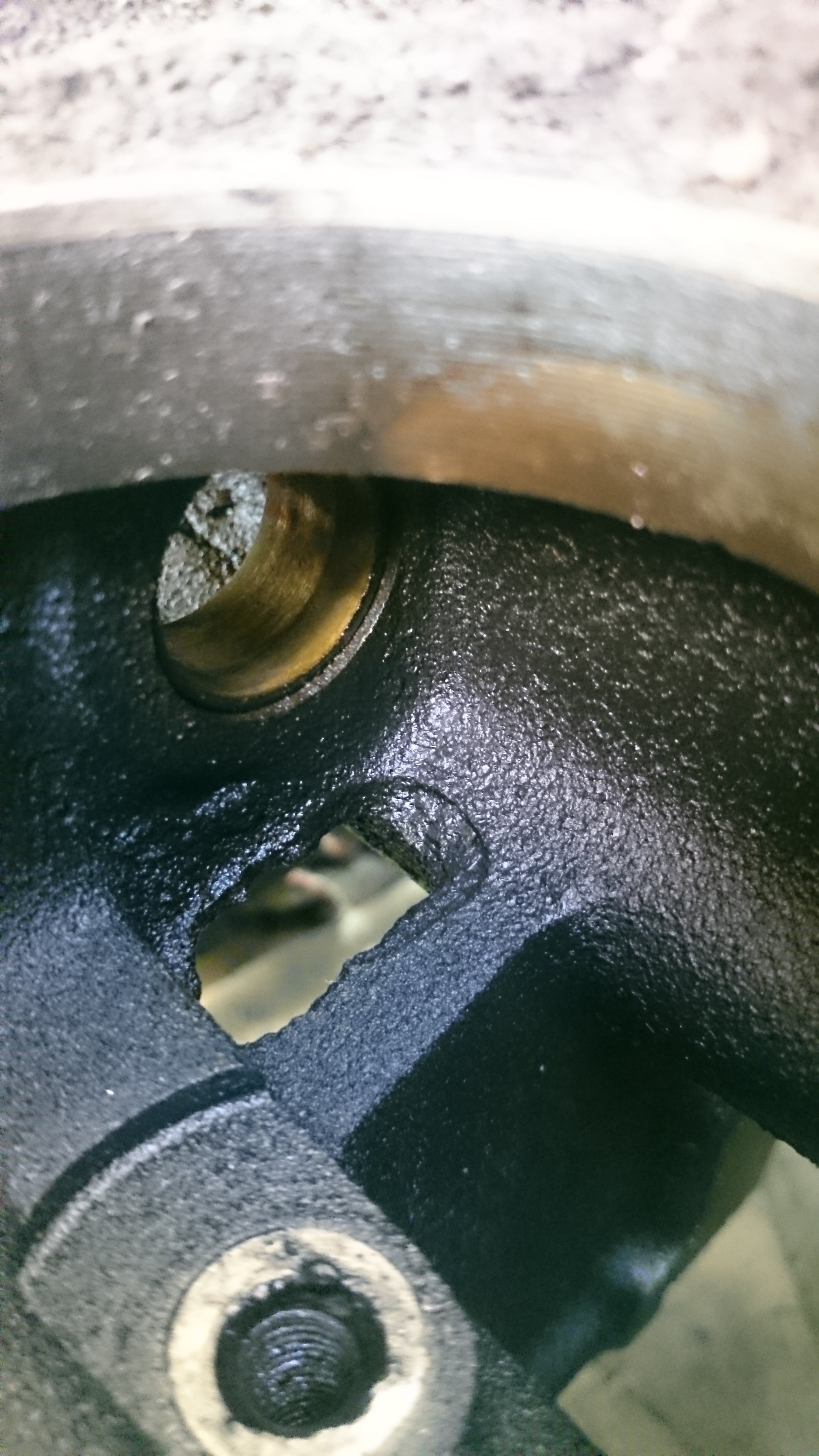

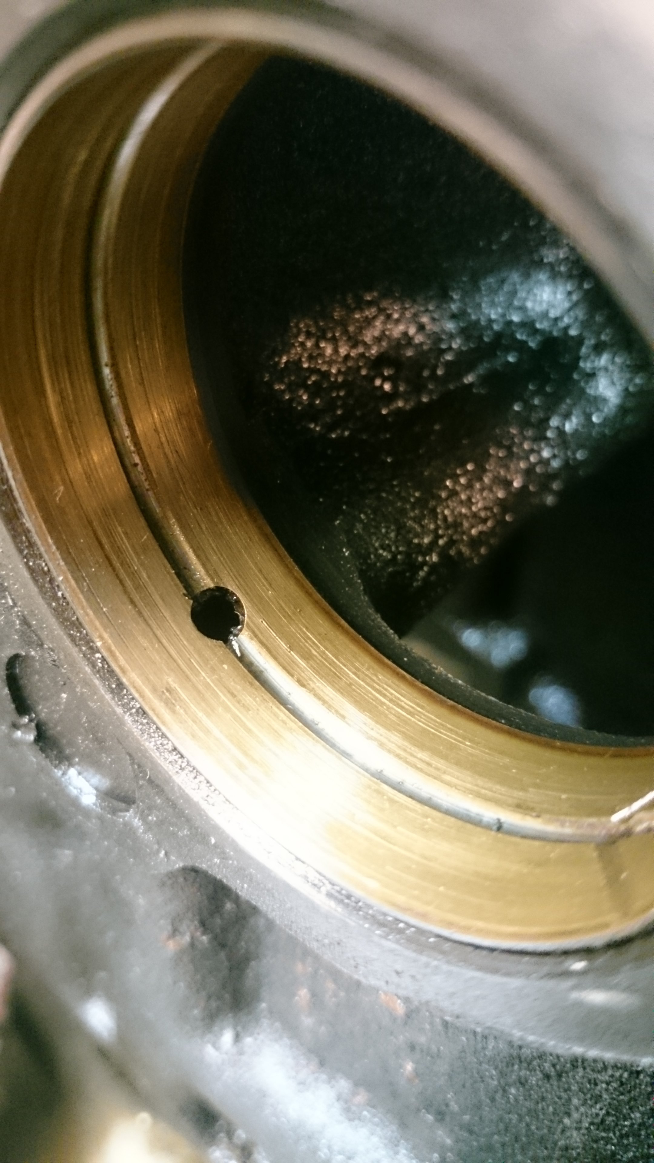

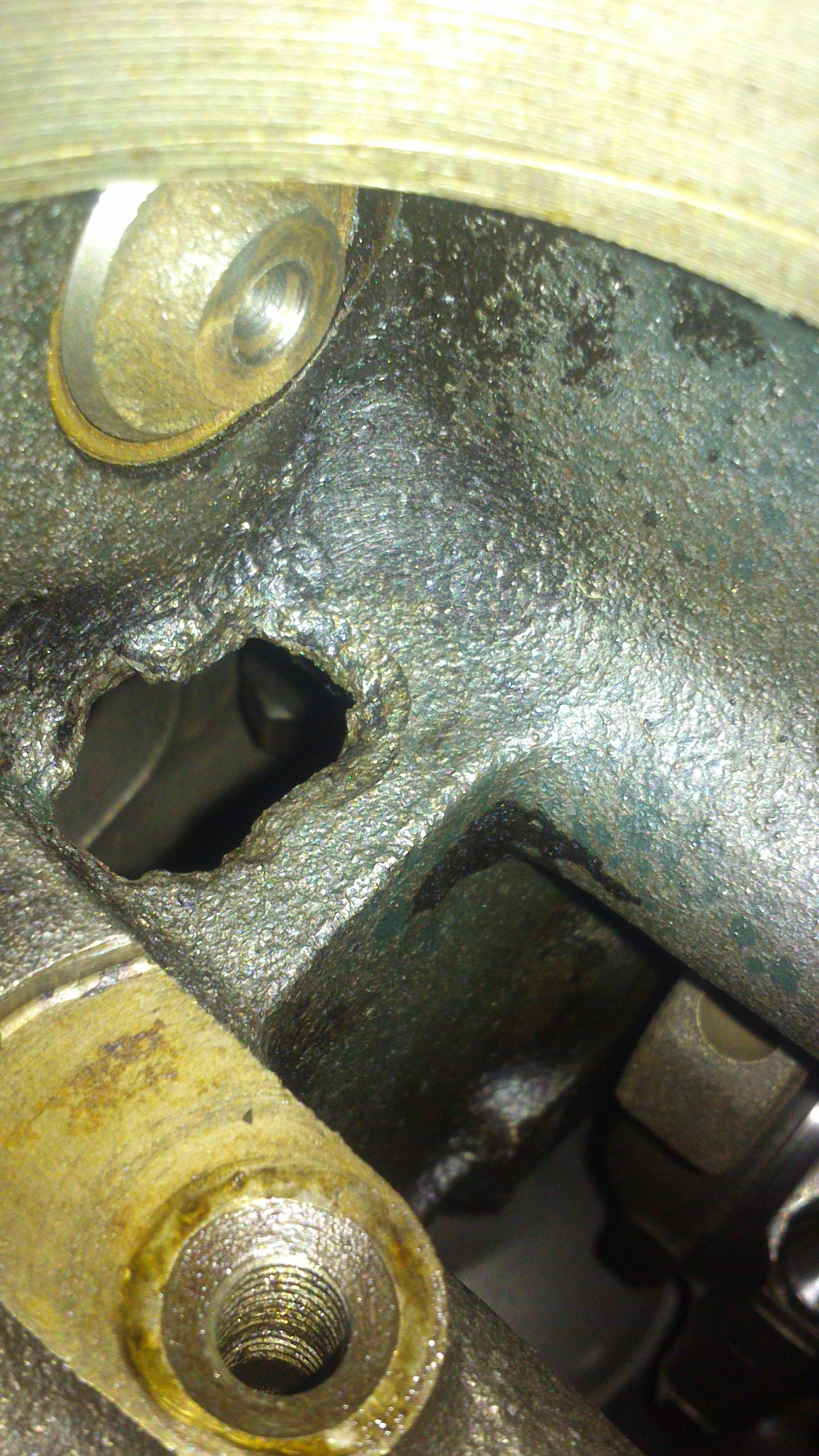

Вкладыш поросёнка должен быть на месте, вот фото с моего будущего двигателя: DSC_0919.JPGDSC_0921.JPG

Вечером свои фотки скину. По ходу, у меня все несколько иначе))

Когда происходит беда с втулками поросенка и грибка, то первым делом падает давление масла. Масляная магистраль практически с этого места и начинается.
Звук похож на дружбу клапана с поршнем или на очень гремящего поресенка.

А вот и мои фотки подоспели))), вытащил из закромов свой 1.6, вроде её не сильно заржавел..., когда нибудь и его время настанет:biggrin1:
По моему у тебя расстояние от втулки, до ведущей шестерни, такое же как у меня, просто отливка в блоке чуть поменьше. Если втулка не выходит за пределы рабочей части поросенка, там всё на месте! Ширина рабочей части шестеренки, по моему, ровна расстоянию до подшипника....
p.s: суй фотик со вспышкой, прямо в отверстие, так лучше видно, без доп подсветки:smile:

31 минуту назад, павлик сказал:
Вот так рушатся иллюзии! Печально будет, если дело не в поросёнке.
