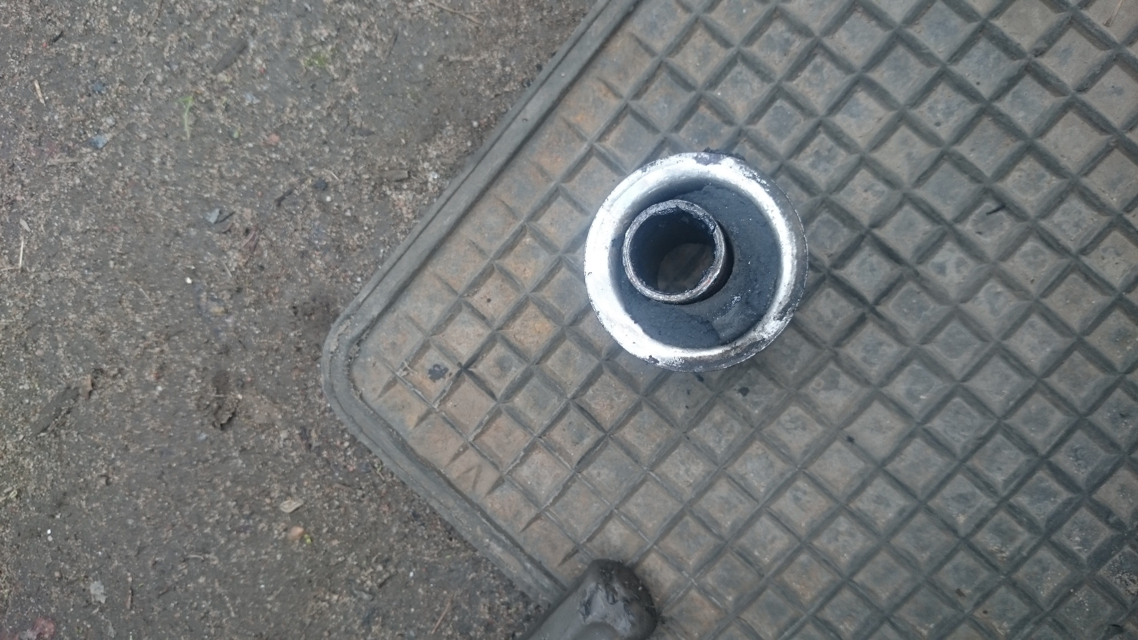

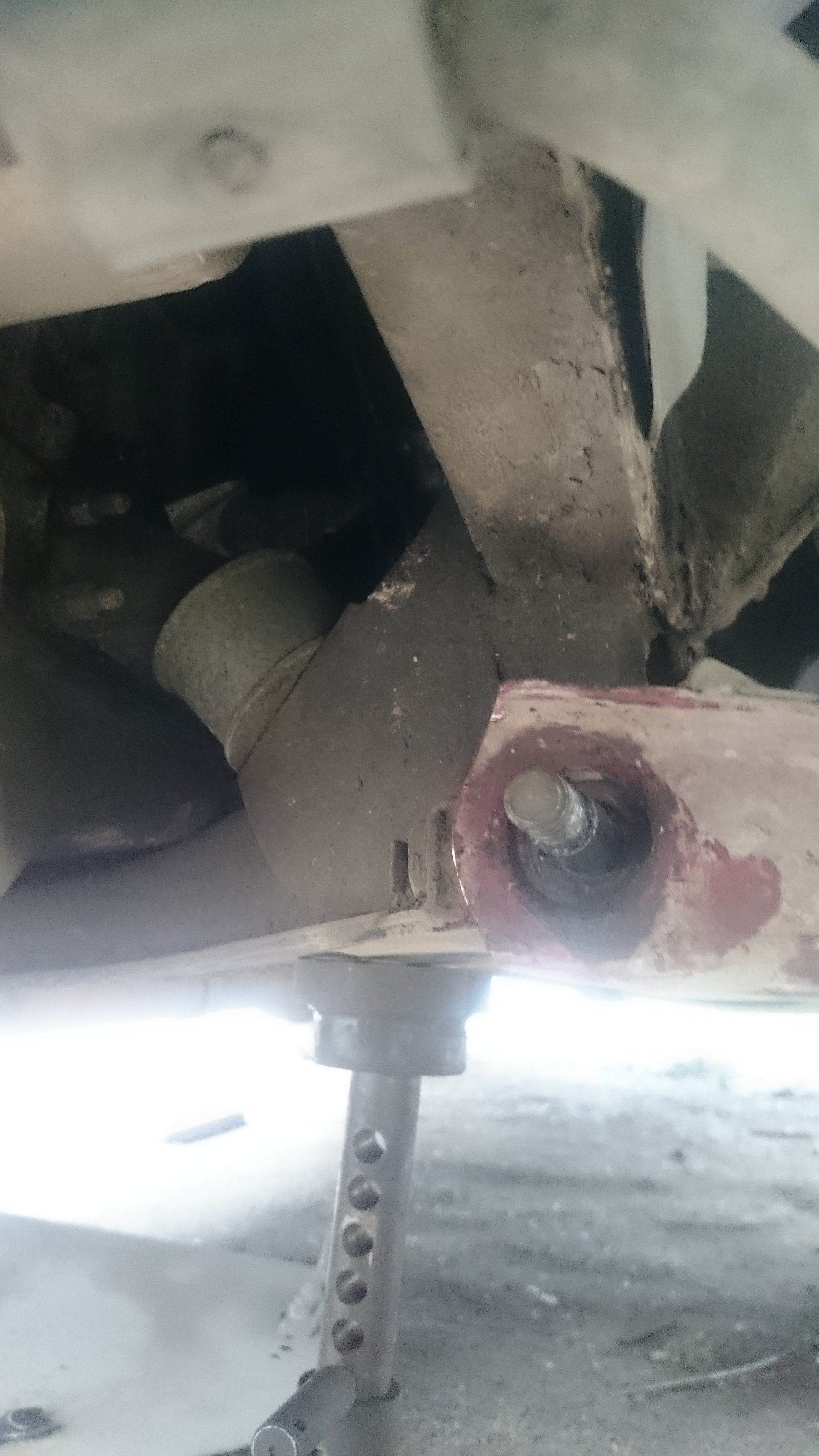

Вчера поменял свечи и провода, отрегулировал клапана. Пока регулировал, насмотрел убитый сайлентблок:tmp_7253-DSC_0763970258599.JPG
Пришлось немного изощриться, чтобы вытащить его, но он не сопротивлялся особо. Домой я поехал на сайлентблоке советского производства :biggrin1:
Чего то ты его быстро ушатал, левак может попался?
Левак, стопудово. Резина не та видимо, руками рвалась.
Сайлент не выдержал чипованного мотора :biggrin1:
Zver, подколол :biggrin:.
